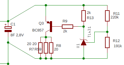

Fünf in Reihe geschaltete SuperCaps sollen mit einem Konstantstrom eines
StepUp-Wandlers auf 12..14V geladen werden.
Den Balancer wollte ich erst mit TL431 bauen. Auf dem Steckbrett habe
ich die Balancerschaltung aufgebaut, bin aber nicht glücklich damit. Der
Balancing setzt nicht wirklich punktgenau ein, damit geht vorzeitig
Strom über den balancer verloren. Ein weiterer Punkt, der gegen den
analogen Blancer spricht ist, dass ich gerne die Endspannung der
Kondensatorbank softwaremäßig festlegen möchte, indem ich bei 12V den
Step-Up abschalte.
Weil ich ohnehin einen Controller in der Schaltung habe, bin ich nun auf
die Idee gekommen, das Balancing per Software zu steuern. Siehe
anhängende Schaltung.
Der Plan ist, dass ich die Spannungen an den einzelnen Kondensatoren mit
dem Controller messe. Wenn nun ein (oder mehrere) Kondensatoren
schneller 'voll' sind als die anderen, ergo weniger Kapazität haben,
würde ich den Ladestrom per Transistor und Widerstände sozusagen um den
betreffenen Kondensator herumleiten.
Meine Frage ist nun: Funktioniert mein Konzept eines Software Balancers
prinzipiell?

Aber EL357 haben eine CTR von minimal 50% und du schickst aus deinem
3.3V 595 nur 6mA durch. Damit kann er den 163mA Entladestrom nicht
schalten, es sei denn du hast Wundertransistoren.
Und 470k|270k=170k Quellimpedanz sind bei 1uA Eingangsstrom beim A/D
Wandler auch gut für 0.17V Fehlmessung.
Die Strombegrenzung am MT3806 sollte funktionieren, begrenzt auf 260mA
was mehr als der Entladestfom des Balancers ist, es sollte umgekehrt
sein. Wohl UCEsat der Transistoren vergessen einzurechnen.

Für den EL357NC finde ich im Datenblatt eine CTR min von 200%. Den
wollte ich einsetzten:
https://datasheet.lcsc.com/szlcsc/Everlight-Elec-EL357N-C-TA-G_C29981.pdf
Das ist ein Kompromiss wegen des Ruhestrom durch die fünf
Spannungsteiler. Meine Hoffnung ist, dass der hochomige Teiler gerade
noch so durchgeht, weil ich keine schnelle Änderung der Messspannung
erwarten muss. Der 100n soll zusätzlich für stabile Verhältnisse sorgen.
Guter Punkt - Danke!

Mag sein, dass meine TL431 Balancerschaltung fehlerhaft ist. Ich habe
die Schaltung von dieser Balancerplatine geklaut:
https://www.ebay.de/itm/2-7V-500F-Super-Capacitor-35mm-Balancing-Protection-Module-RDBD-Universal/173800707489?hash=item28775455a1:g:bosAAOSwhoZc672h
Vermutlich sitzt da drauf gar kein TL431, sondern was anderes, z.B.
LM4051. Das würde zumindest den Preis erklären.
Aufgrund der falschen Dimensionierung(?) greift mein Testaufbau bei +/-
5V. Einige mA fließen aber bereits ab 3,5V durch den Balancer.
> Ebay-Artikel Nr. 173800707489
Die Schaltung sieht erstmal OK aus, der Spannungsteiler aus R11/R12
stellt die Klemmenspannung auf 4,67V ein. Dazu kommen natürlich die
Toleranzen der Widerstände und vom TL431.
> 5V.
Was? Das Ding hat mal sicher NICHT +/-5V! Du meinst eher, "irgendwas um
die 5V herum". Das sollte man aber auch so sagen. Oder noch besser, mal
messen! Miss U und I im Bereich von 4-5V in 0,1V Schritten.
Das sollte nicht sein. R13 ist zu groß. Der sollte so groß sein, daß bei
1mA dort ca. 300mV abfallen, also 330 Ohm. Das ist der Mindeststrom vom
TL431 und damit der Mindeststrom vom Balancer. Wenn es weniger Strom
sein soll, dann so.
Beitrag "Re: TL431-LiPo-Balancer "reloaded""
> sein soll, dann so.
Der Fehler sitzt dann wohl im oder vor dem Steckbrett... Ich werde die
Schaltung heute Abend mal auf Lochraster oder als Drahtigel aufbauen.
Danke für eure Denkanstöße!

Naja, kommt immer darauf an, wie hochohmig man das baut.
> 2. Für rein statische Symmetrierung ist ein einziger Widerstand je
> Kondensator der beste, einfachste und zuverlässigste Ansatz.
Ja, aber dann muss der Strom durch den Widerstand ca. 2-10mal so hoch
wie der maximale Leckstrom sein. D.h. man "verschwendet" dauerhaft
Strom. Ob das kritisch ist (Batteriebetrieb) muss man prüfen. Der
Balancer verbraucht nur den minimal nötigen Strom und das auch nur beim
Laden. Das ist die intelligentere Lösung, wenn gleich diese mehr
Bauteilaufwand bedeutet.
> 3. Für eine Spannungsüberwachung braucht es leider mehr als einen
> Widerstand.
Eben den Balancer.
> Unbedingt alle Kondensatoren gleich belasten, am besten mit
> einer identischen Schaltung an jedem Kondensator. Und aktives
> Symetrieren heist auch nur Energie zu verheizen.
Das macht der Balancer.
Gast #6264499
Ja, das mag stimmen. Schauen wir mal in die Praxiswerte.
Huch ich sehe ja gerade erst, das sind ja eher winzige Caps mit nur 8F.
Ich war von >2000F ausgegangen bei diesem Aufwand.
Ich hab da mal irgendein Datenblatt mit ca. 8F gesucht.
https://www.vina.co.kr/winko/data/product/WEC_2R7_106_QC_1320_data_sheet_%5B%C7%A5%C1%D8%5D_Ver1.2.pdf
Dort steht ein Leckstrom von 20µA. Selbst wenn ich jetzt den
Symetrierwiderstand auf 10fachem Leckstrom auslege, so wird es zumindest
schwierig den ATmega und den Rest davon zu versorgen.
Sparen tu ich dann ganze 3mW in Summe.
Klar kann er das machen, wenn er gerne will. Das lohnt doch trotzdem den
ganzen Aufwand nicht.
