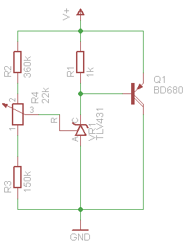

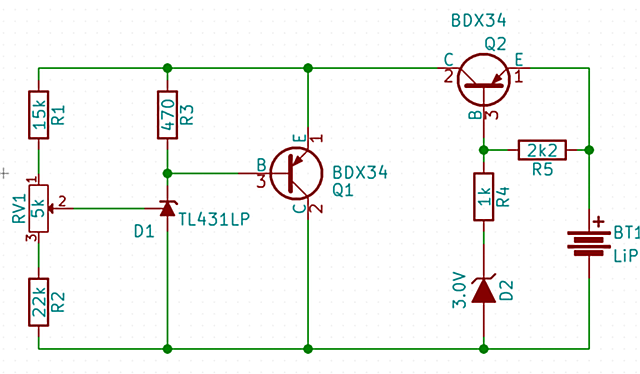

bezugnehmend auf den
Beitrag "Entwicklungsidee einfacher LiIon-LiPo Balancer" ...
Wäre es möglich, die im obigen Beitrag vorgestellte
"Minimal"-Balancer-Schaltung so (siehe Skizze) um einen UVLO zu
erweitern? Sinn soll sein, dass der Balancer wirklich am Akku verbleiben
kann, ohne diesen auf die Dauer tiefzuentladen.
Wenn ich mich nicht irre/vertan habe, sollte die obige Schaltung den
Balancerteil bei weniger als ca. 3,6V (Zs+0,6V) von der Akkuzelle
trennen?
Stefan
@ Stefan (Gast)
>erweitern?
Nicht wirklich. U.a., weil durch Q2 nicht mehr die echte Zellenspannung
von R1 und R2 erfaßt wird.
Wieviel Leckstrom sind für dich OK?
Der TLV431 kommt mit weniger als 100uA aus. Wenn man den in die
Schaltung einbaut, muss man keine extra Klimmzüge machen. R1/R2
hochohminger, dann könnte das passen.
>trennen?
Das ist alles eher ungenau und frißt auch Strom. Ein Prinzipschaltung
ist noch lange keine Low Power Schaltung.
Hallo Falk,
das hatte ich befürchtet... ;-)
80uA wären wohl OK...
Der Akku ist ein S34P mit 10Ah. Wenn ich den (angenommen, wird
hoffentlich nie passieren...) 10 Jahre unbeachtet in die Ecke lege und
noch im sicheren Bereich sein will (ca. 1/3 der Kapazität), käme ich auf
( 10A * 2/3 )  24  365 / 10 ~= 75uA
viele Grüße,
Stefan
@Stefan (Gast)
Hmm, das ist schon recht wenig. Ob man das mit dem TLV431 hinkriegt,
weiß ich nicht. Man sollte mal wenigstens 10uA für den Spannungsteiler
einplanen.
R = U / I = 4,2V/10uA = 420k
Also müssen R1+R2~420k ergeben.
OK, ich hab's mal fix aufgebaut, siehe Anhang. Allerdings mit einem
BC327, ich hab hier keinen brauchbaren PNP-Darlington.
Mit R4 kann man genau die Ladeschlußspannung von 4,2V einstellen. Mit
dem BC327 kann man ca. 100mA Balancerstrom bzw.Ladestrom erreichen, mit
einem großen Darlington und kleinem Kühlkörper eher 1A. Unter 4,1V
geht der Ruhestrom der Schaltung auf 74uA zurück. Ich würde sagen, das
paßt!

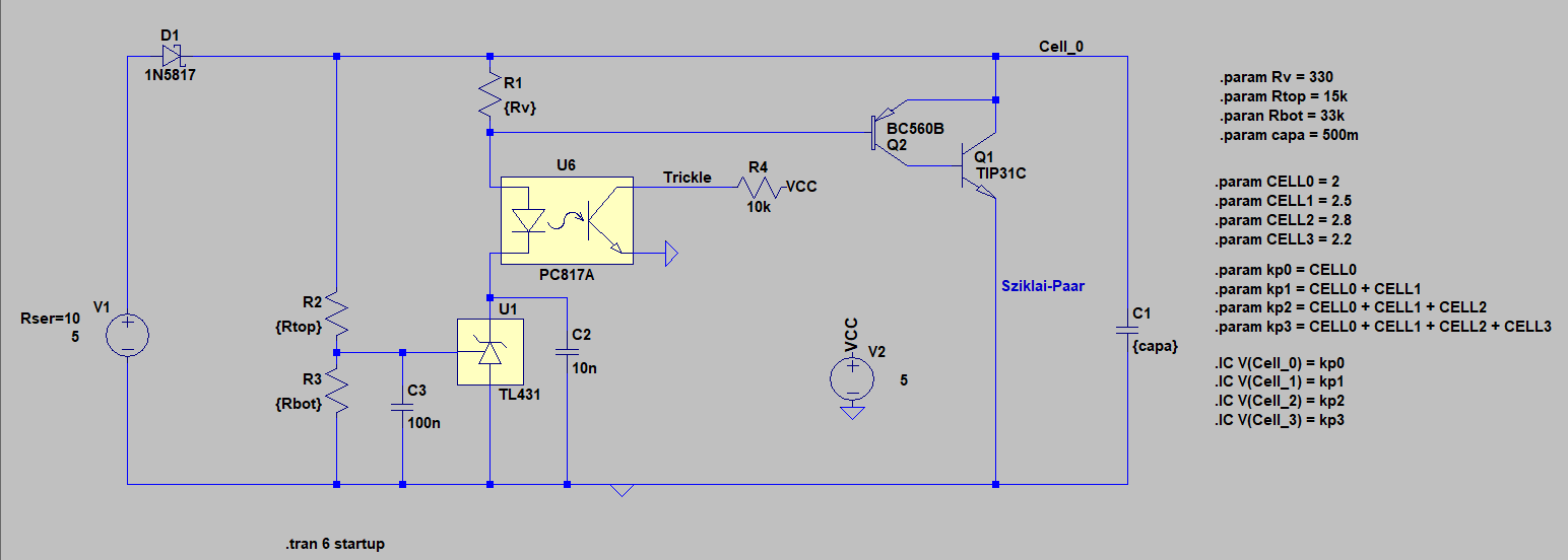

Ich würde den Balancer gerne etwas erweitern, denn ich habe ein
Laderegler der "Trickle Charge" kann.
Meine Idee: Ein 4S Pack mit LiFePos Wird mit 0,5C Geladen, bis der erste
Balancer meldet "Jo, bin rappel voll!". Jetzt schaltet das Ladegerät in
"Trickle Charge" mit C/20 und lässt einen Timer laufen und sieht sich
auch die Ausgangsspannung an. Je nachdem was zuerst erreicht wird (Zeit
um oder Packspannung = "Voll" erreicht) schaltet es ab.
Ich weiß nur nicht so recht, an welcher Stelle ich solch ein Signal am
geschicktesten am Balancer abgreifen kann und wie. Hatte am anfang an
einen Optokoppler o.Ä. gedacht, der aber ja immer strom bräuchte. Die
Ausgänge der Koppler dann alle parallelen Open Collector an den
Laderegler?
Ich wäre für jede Hilfe dankbar!
Eine Idee von mir ist im Anhang.
Das Problem dabei ist aber das laut Datenblatt die Flussspannung über
die IR-Diode de Kopplers 1,2-1,4V wäre. Bei den 2,5V des TL431 und dann
die Flussspannung on top wäre das aber mehr als meine einzelne Zelle
verkraft?!
Also 1,4V(Vf_ir) + 2,5V(TL431) = 3,9V. Meine Zelle, eine LiFePo sollte
aber bei spätestens 3,6V (lieber 3,5V) enden.
Sehe ich das falsch, das meine Idee suboptimal wäre?
Oh mist! Ich habe vergessen das zu erklären: Die Diode mit der Quelle
zusammen sollen mein Ladegerät simulieren.
Das ist natürlich nur ein Simulationstest mit einer von vier Zellen -
würde sonst ja auch wenig Sinn machen.
Aber ansonsten stellt sich mir noch immer die Frage: Wie ich ab besten
das abfragen kann, ob der Balancer aktiv ist.
Ja, das kann klappen.
Aber auch nur solange eben genug "Trickle Charge" fließt. Also um auf
Nummer sicher zu gehen also ein Strom, der über den 10Ohm mehr als 1,4V
abfallen lässt.
Also min. 140mA. Dass kann klappen :)
Andererseits, werden die Verluste jetzt um den Transistor "drumherum"
geschippt und statt dessen im Widerstand verbraten. Macht dann das
Konzept noch Sinn? Wäre es dann nicht besser den TL431 als Komparator
laufen zu lassen, der einen kleinen Logik-PFET zuschalten sollte, wenn
die Spannung an die Grenze des erlaubten fährt?
Du kannst auch parallel zu Q2 noch einen Q3 schalten (ebenfalls PNP),
wobei Die Basisanschlüsse über je einen Widerstand entkoppelt werden
(2k2). Allerdings wird dann am Kollektor von Q3 eine LED mit
Vorwiderstand nach Minus geschaltet.
Hannes schrieb:
> So?
> Also in der Simulation funktioniert es schon :)
Ja, so.
Da du für Q2 und Q3 den gleichen Transistortyp verwendet hast, kannst du
den 2k2 Widerstand evtl. auch noch auf 470R reduzieren.

Summensignal weiterzuleiten) mit ca. 3.6 MOhm.
Oder ICL7665 mit eigener Referenz und trotzdem nur 3uA.
Hallo MaWin,
ja das stimmt wohl! Ich habe allerdings in der kleinsten Konfiguration
ein 4S2P Pack aus 8Ah Headway Zellen, also 16Ah im Pack. in der nächsten
Ausbaustufe sogar 4S1P aus 40AH Zellen.
Und da die oft (aktuell ~3-4x die Woche einen Zyklus) gebraucht werden,
finde ich einen Strom von 1-3mA im "Stand By" nicht ganz so schlimm.
Aber du hast natürlich Recht! Der Balancer sollte, wenn er nicht
gebraucht wird, nahezu keinen Strom benötigen. Erst recht wenn die
Zellen klein und die Lagerdauer hoch ist.
