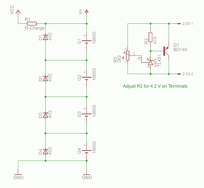

Ich habe mal diese einfache Balancerschaltung aufgebaut und in letzter
Zeit mit einigen Notebook- und RC-Akkuzellen getestet und finde bis
jetzt keine Probleme.
Im Prinzipschaltbild sind Zener eingezeichnet, die durch die Schaltung
mit TL431 und BD140 ersetzt bzw. nachgebildet werden.
1. Ideen für einen besseren PNP oder P-Kanal Transistor/FET? Wenn FET,
müsste es vermutlich ein Logiclevel Typ sein.
2. Ist da irgendwo ein grundsätzlicher Denkfehler?
Klar, das die Ladespannung Vcc bei (4*4.2) 16.8V max. liegt. Der R ist
ein Begrenzer für Imax.
Hast du mal eine U-I-Kennlinie aufgenommen? Wie sieht die aus?
Weil die BE-Strecke Teil des Reglers ist: wie stark wirken sich
Temperaturschwankungen auf die Konstanz der "Zenerspannung" aus?
Die Abgleichanweisung "Adjust R2 for 4.2V on terminals" sollte auf jeden
Fall noch um den dabei fließenden Strom erweitert werden. Denn bei 100uA
Abgleichstrom leitet der Transistor noch nicht, und die eingestellte
Spannung wird falsch sein (und das fatalerweise in die falsche
Richtung)...

zu 1. Du hast keinen Ladestrom angegeben, daher kann man zu Wahl des
Transistors nicht viel sagen, aber der BD140 hat bei 1A nur noch eine
Stromverstärkung von etwa 10da dürfte es Schwierigkeiten geben. Der
2SB772 hat bei 2A noch 100-fache Stromverstärkung.
zu 2. Nein. Allerdings braucht der TL431 normalerweise eine bestimmte
Kapazität an A-K um stabil zu sein. Und der BD bringt auch noch
zusätzliche Verstärkung in den Regelkreis. Man sollte daher mal über die
Stabilität der Schaltung nachdenken, bzw. diese überprüfen.
Gast #3250235
Willst du wirklich den Akku mit 2k2 belasten ?
Trennst du den Balancer direkt nach dem Laden ?
Du brauchst einen TL431B wegen der Genauigkeit,
und solltest das Trimmpoti nicht auf den ganzen
Bereich einstellbar machen, sondern genauer nur
in der Gegend 4.2V->2.5V mit 2 Widerständen
an den Enden.
Praktisch gar nicht, weil die Schaltung ein geschlossener Regelkreis ist
und die Zenerspannung mit dem Faktor 4,2/2,5 auf die Genauigkeit der
Referenzspannung des TL431 ausgeregelt wird.
Gast #3250300
> Das sehe ich aber nicht so, denn der TL431 wird nicht auf 4,2V
> eingestellt, sondern auf 4,2V-Ube (sonst würde der Transistor erst bei
> 4,7V zu leiten beginnen). Und damit ist diese Ube direkt als
> Fehlerquelle in der Regelstrecke...
Nein, der TL431 bekommt über R2 einen Teil (2,5/4,2) der Zenerspannung
und stellt seinen Kathodenstrom so ein, dass die rückgeführte Spannung
am Ref-Pin immer 2,5V ist. Daher ist die Zenerspannung Uz=4,2/2,5*Uref.
Moderator (Firma: Titel) Persönliche Seite #3250323
Richtig. Schlags kaputt, da hab ich mich verguckt...  :-/
Die Schaltung ist in etwa die bekannte Power-Zenerdiode, nur mit einer
Transistorstufe weniger:
http://www.elektronik-kompendium.de/public/schaerer/powzen.htm

ArnoR schrieb:
> Der
Das ist ein guter Tipp, denn es gibt für meine Begriffe noch eine zu
starke Abhängigkeit der Zenerspannung vom durchfliessenden Strom. Eine
höhere Vestärkung würde das vermutlich steiler machen, deswegen auch die
Überlegung, einen FET zu nehmen.
Ich habe (mit umgedrehter Schaltung) auch schon NPN probiert, das ist
prektisch das gleiche.
Richtig, habe ich vergessen, einzuzeichnen. Da sind noch 10µF über der
Zelle.
MaWin schrieb:
> willst du wirklich den Akku mit 2k2 belasten ?
Ja - ist das ein Problem? Die Last ist mit den nicht mal 2mA doch sehr
klein? Der TL431 ist da allerdings sehr tolerant und ein 47k Poti sollte
genauso gehen.
Nur grob. Wenn ich über die Gesamt Schaltung messe mit einem auf 4,3
Volt gestellten Labornetzteil, sieht es so aus als ob der Ladestrom
tatsächlich ab 4,15 Volt Zellenspannung rapide  vom Transistor übernommn
wird, in die Zelle fliesst dann nichts mehr. Ab ca. 4,2 V ist der
Ladestrom gleich null.

Gast #3250754
Frage:
Näme man Ube mit zB 0,6V an und die Spannung an der Basis mit 4,2V-Ube,
würde dann nicht auch ein Strom von ca. 1,2mA - 1,3mA über R3 und VR1
fließen? (Zusätzlich zum Strom durch den Spannungsteiler)
Oder liege ich hier komplett falsch?
OP (Firma: matzetronics) #3250763
Nö, das ist schon richtig, bezieht sich aber nur auf den Fall, das die
Zellenschlussspannung von 4,2 Volt auch schon erreicht ist. In diesem
Fall leitet ja VR1 und steuert Q1 durch, der dann den Ladestrom vom Akku
fernhält, bzw. übernimmt. Im normalen Ladefall unter 4,2 Volt sperrt die
ganze Schaltung bis auf den Querstrom durch das Poti.
> Sobald die Spannung der Zelle unter die 4,2 V fällt, sperrt VR1.
Und das ist mir unklar. Wird denn die Spannung an der Basis Q1 nicht um
die Durchlassspannung der Q1be niedriger eingestellt? Also zB. auf ca.
3,6V?
Nur dann würde Q1 doch bei ca. 4,2V zu leiten beginnen und so die
Ausgangsspannung per Shuntregelung halten.
Näme man nun die Stromversorgung weg, so würde das aber bedeuten das VR1
bei (Akku)Spannungen  >3,6V und <4,2V noch Strom durchließe.
Trotzdem, die Schaltung gefällt mir, ich muß das mal simulieren... ;-)
Moderator (Firma: Titel) Persönliche Seite #3251618
> 3,6V?
Ja, aber eben nur dann, wenn die Spannung am Poti R2 4,2V hat.
Nein, denn der TL431 sperrt, wenn die Spannung an seinem ADJ Eingang
kleiner als 2,5V wird. Und damit sperrt auch der Transistor...
> Die Zellen sind zwar ohne die üblichen Sicherheitsmassnahmen im
> Schaltbild gezeigt, aber haben im Normalfall (RC-Akku/Notebook) sowohl
> Thermo- als auch Überstromsicherungen.

Zum Balancer: Interessante, platzsparende Idee, ich find da nur den
Stromverbrauch zu hoch, selbst wenn es um Akkupacks der Größenordnung
mehrerer Ah geht. Die Lagerfähigkeit wird sehr verringert. Den Poti zu
vergrößern wird das Problem etwas beheben, aber unter 1mA verbrauch
wirst du nicht kommen, da die Referenz mindestens 1mA benötigt. Besser
wäre meiner Meinung nach ein Komparator mit Referenz, da gibt es welche
mit extrem geringer Stromaufnahme. Dazu dann noch ein Spannungsteiler im
Megaohm-Bereich und der Verbrauch liegt im µA-Bereich.
Gruß Christian
Oh, es hindert dich niemand, den Balancer nach der Ladung abzuziehen,
dann gibt es das ganze Problem nicht. Auch handelsübliche Notebook Packs
sind nach einem halben Jahr leer, wenn man sie nicht zwischendurch lädt,
für mich ist das also kein Nachteil. Und für RC Akkus ist es sowieso von
Vorteil, wenn man die Ladeschaltung entfernt, schon aus Gewichtsgründen.
Bei einem Poti von 100k und einem 7,4 Volt Pack fliesst da ein Reststrom
von 74 µA - nicht wirklich viel. Da der TL431 am ADJ Eingang maximal ca.
2-3 µA zieht, könnte man das Poti sogar noch etwas hochohmiger
gestalten. Aber im Threadtitel steht ja auch was von 'Entwicklungsidee',
da ist also noch Potential für Ideen.

Udo Schmitt schrieb:
> Hmm, muss der Transistor wenn er bei voller Zelle dann durchregelt nicht
> bei einem Ladestrom von sagen wir zum Beispiel 2A 8,4W verbraten?
> Insofern ist dann Platzsparend relativ.
Soweit ich das weiss, sind viele Balancer so ausgelegt, dass sie den
gesamten Ladestrom nicht vorbeiführen können, sondern nur einen
geringeren Anteil. Dies kommt auch nicht vor, wenn der Akku von
vorneherein mit einem Balancer geladen wird, da dann kurz vor
Ladeschluss, d.h. während der C-U Phase gebalanced wird.
Schließe ich natürlich einen Akku an, bei dem die Zellen schon weit
auseinander gedriftet sind, kann das natürlich passieren, dass man den
gesamten Ladestrom vorbeiführen muss, da muss dann ein anderer Balancer
her.
Gruß Christian
Nein, er verbrät ihn nicht, sondern leitet ihn zur nächsten Zelle durch.
Vergesst nicht, das hier ist kein Ladegerät, sondern ein Balancer. Es
liegt nach wie vor in der Verantwortung des Ladegerätes, die
Gesamtschlussspannung der Kette einzuhalten, das wären bei z.B. 4 Zellen
die 16,8 Volt, oder bei zwei Zellen 8,4 Volt. Wenn das eingehalten wird,
fliesst im Zustand 'alle Zellen voll' gar kein Strom mehr.
#3254784
Schon klar, aber wenn in der letzten Minute vor dem Abschalten des
Ladegeräts eine Zelle schon 4,2V hat, dann fällt an dem Transistor 4,2V
ab und es fliessen durch ihn der volle Ladestrom, oder nicht?.
Ich weiss nicht wie fliessend dieser Übergang ist, deshalb frage ich
dumm.
Gast #3254823
"Der Lade Strom fließt hindurch" klingt mir auch recht milde. ;)
Man könnte auch sagen: Die Zelle vollen Zellen werden um den Ladestrom
wieder entladen und da kann schon ganz schön Leistung zusammen kommen...
Aber das ist nur eine Ansichtssache...
bloß die Leistung am Transistor bleibt die selbe... Daher haben andere
Balancer auch einen Lastwiderstand der den Balancerstrom, auf ein paar
100 mA hält... das kann evtl. auch schlimmeres Verhindern, wenn der doch
mal durch einen Fehler kurzgeschlossen ist...
