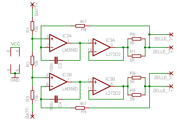

ich hab mich mal zum Thema Balancer für einen 3S1P LiPo schlau gemacht
und eine Schaltung gefunden, die mir ganz gut gefällt.
Mit dieser werden die Zellen nicht nur am Ende des Ladezyklus balanciert
sondern dauernd. Die Batteriespannung wird gedrittelt und auf diese
Drittel-Spannungen werden die Zellen dann balanciert.
Nun habe ich aber noch ein kleines Problem. Im Gegensatz zu den meisten
Anwendungen möchte ich den Balancer und die Ladeschaltung nicht an einem
externen Ladegerät sondern direkt im Gerät mit dem LiPo haben.
Dadurch lässt sich das Gerät mit einem Standard Netzteil laden, da
Balancer und Ladeschaltung in meinem Gerät stecken.
Das Problem ist nun, dass mir der Balancer über kurz oder lang den LiPo
entladen wird. Daher wollte ich die OpAmps über die externe Spannung und
nicht den LiPo speisen. Doch wenn die externe Spannung nicht anliegt und
die OpAmps nicht gespiesen werden ziehen mir diese die Zellenspannungen
irgendwo hin anstatt sie einfach zu lassen wie sie sind...
Hat jemand eine Idee wie ich das Problem lösen könnte? Vielleicht
irgendwie denn Balancer vom LiPo trennen wenn die externe Spannung nicht
anliegt oder so?
Vielen Dank,
Reto

Danke für den Hinweis auf den MAX1924. Ich hab schon an jeder Zelle eine
Schutzschaltung für Unter-/Überspannung und Strom.
Aber wenn ich gar keinen Balancer habe dann könnte der Verlauf der
Spannungen von zwei Zellen über viele Lade-/Entladezyklen doch so
aussehen:
Zelle 1   Zelle 2
 4.2V      4.2V
 4.2V      4.1V
 4.2V      3.2V
 4.2V      3.1V
 4.2V      3.0V
Und dann geht dar nichts mehr weil die Schutzschaltung für die eine
Zelle wegen Überspannung und für die andere Zelle wegen Unterspannung
abschaltet.
Oder mache ich mir da zuviel Sorgen?
Würdest Du das Pack dann mit diesem IC einfach über eine Stromquelle
laden?
Vielen Dank

Ich glaube ich bin einer eleganten Lösung auf der Spur. Und zwar könnte
ich einen OpAmp mit shutdown verwenden. z.B. den TLV4110, der bringt
320mA und verbraucht im shutdown weniger als 10uA und macht den Ausgang
hochohmig!
Die letzte Hürde ist die Versorgung dieses OpAmps, der verträgt nämlich
nur max. 6V Versorgung. Ich wollte mir die Versorgungsspannung
eigentlich mit Zenerdioden zurechtlegen, doch bei diesen kleinen Strömen
erreichen die ja die Nennspannung gar nicht... Und zusätzliche
Widerstände um den Strom zu erhöhen kann ich auch nicht einsetzen, sonst
ist die ganze low-power Idee dahin...
Hat wer eine Idee??
Und dann noch ne andere Frage. Wozu sind eigentlich R37 und C15 da?
Stabilisieren die das Ganze einfach ein bisschen?
Vielen Dank!
