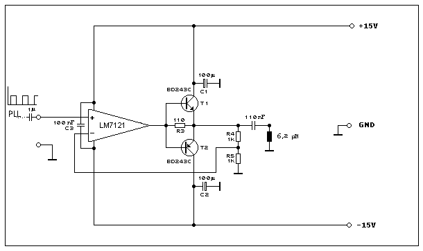

Hallo, ich möchte ein Rechtecksignal (0V, +6V, ca. 700kHz) mit einer
nicht invertierenden OP-Schaltung mit 2 verstärken. Davor soll der
Gleichanteil entfernt werden. Dafür habe ich das Signal über 1µF
eingekoppelt.
Das Problem ist, dass sich das Signal am OP-Eingang um 6V nach oben
anhebt und am Ausgang des Verstärkers dann nach kurzer Zeit wie 12V DC
aussieht.
Was mache ich falsch?

Wahrscheinlich fehlt die dir negative Versorgungsspannung, ohne die du
keinen Gleichanteil entfernen könntest, schliesslich kann der OpAmp
nicht die benötigten negativen Spannungsanteile herzaubern.

ic schrieb:
> Dafür habe ich das Signal über 1µF eingekoppelt.
Hast du auch einen Widerstand nach dem Kondensator gegen Masse
geschaltet? Andernfalls könnte der Input Bias Current dafür sorgen, dass
sich der Kondensator am Eingang langsam auflädt, sodass die Schaltung in
die Begrenzung geht.

Ach so ein Widerstand müsste dann da auch noch hin, relativ groß?
Ohne DC-Auskopplung funktionierts zwar auch, aber dadurch wird der
untere Transistor wesentlich stärker belastet. Der LC-Kreis am Ausgang
leitet das Signal induktiv an einen Sekundärkreis, da geht also eh nur
AC drüber.

Mit dem Widerstand stellst du die Grenzfrequenz des Hochpasses ein.
Diese sollte natürlich kräftig unter 700kHz liegen. Den 1µF Cap und den
27k Widerstand könntest du bei Bedarf aber noch deutlich verkleinern.

>220pF würden z.B. auch gehen?
Nein, das ist natürlich zu klein. Kleiner als 10n sollte er nicht sein
in Verbindung mit 27k. Aber schau dir doch mal selbst das Resultat auf
dem Oszi an...

Ja ist immer noch die gleiche Schaltung, da hab ich die letzte Zeit nix
mehr dran gemacht. Ein Rechteck kommt auch nicht mehr so richtig aus dem
Verstärker, aber auf der Sekundärseite kommt die richtige Frequenz an,
das reicht. Selbst bei über 1 MHz.
Ja, aber auf Kosten des OPamp, der nun riesige Ströme liefern muß und
sich gewaltig aufheizt...
