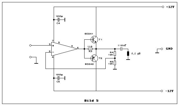

http://www.mikrocontroller.net/attachment/preview/33386.jpg So in etwa könnte man anfangen. Natürlich andere Bauteiltypen verwenden.

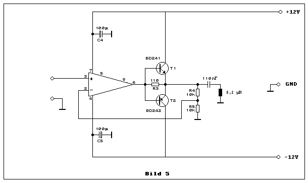

OK Schaltung läuft mit offenem Ausgang wunderbar, aber wenn ich die Spule anschließe wird das Ausgangssignal schon ab 10 kHz völlig verzerrt.
#2342432
gekko schrieb: > OK Schaltung läuft mit offenem Ausgang wunderbar, aber wenn ich die > Spule anschließe wird das Ausgangssignal schon ab 10 kHz völlig > verzerrt. Das liegt an der mit der Frequenz ansteigenden Ausgangsimpedanz deines Verstärkers. Die Schleifenverstärkung ist ab ca. 10kHz nicht mehr groß genug, um den Impedanzanstieg auszuregeln. Dann bestimmt die Last in Verbindung mit der Verstärkerimpedanz das Ausgangssignal und nicht mehr der Verstärker allein. Du brauchst (bei sonst unveränderten Eigenschaften) einen Verstärker mit der mehr als 20-fachen Bandbreite.

Also das es so überhaupt geht wundert mich schon. Aber ohne Last sind BDs ja nicht aktiv. Die BD241/42 sind doch reine "Gleichstromtransistoren" (ft=3MHz) und die machen eine deftige Phasendrehung. Außerdem ist der Spannungsteiler R4/R5 zu hochohmig, da macht sich die Summierpunktkapazität des OPV bemerkbar.
#2342561
Hab die vorhin ausgetauscht, waren vorher BD329/330, aber etwas leistungsschwach. Die haben 130 MHz, sah aber ähnlich aus. Glatt übersehen mit den 241/42.
#2342567
Bei sind sogar 14,7k drin, was wäre besser? 1k? OP wird auch recht warm.

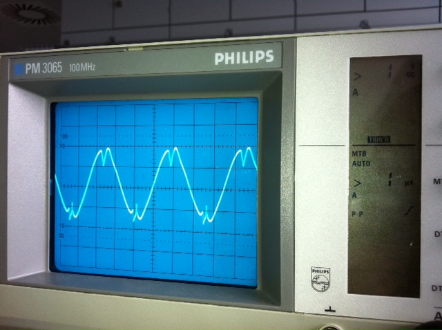

Wie groß ist eigentlich die oszillografierte Spannung und die Frequenz? Die Einsteller am Oszi stehen ja nicht auf den kalibrierten Anschlägen. Im Titel schreibst du 24Vss, das kann man mit der Schaltung bei Ub+-12V nicht erreichen. Realistisch sind etwa 16Vss. Wie ist die +-Ub abgeblockt, die 100µ-Elkos gehören direkt an die Kollektoren und der OPV sollte eine eigene Abblockung erhalten.
#2342629
Ub war vorhin +-12V und Ue 2 Vss zum testen. Die Betriebsspannung muss noch höher, mir fehlen die passenden Bauelemente. Die großen C sind direkt an den Kollektoren. Überm OP hängt noch ein 100nF (vergessen einzuzeichnen). das liegt z.T. mit Sicherheit an der Art der Endstufenkonstruktion. Bei kleinen Pegeln macht es der OPV alleine (unter 1V), bei größeren Pegeln greifen dann die Transistoren. Und dann ist sicherlich der OPV generell zu langsam, so daß er nicht mehr sauber den Sinus durchfahren kann.
#2342750
Hab die Schaltung mal simuliert. Da sieht es auch so aus. Die Ursache ist der Saugkreis aus dem 110n-Kondensator und der 6µ2-Spule. Der zwingt den Verstärker bei Frequenzen in der Nähe der Resonanz in die Knie. Sehr gut sieht es aus, wenn man den 110n-C weglässt und die Spule direkt an den Ausgang legt, allerdings muss dann der Offset am Ausgang sehr nahe 0V sein, um größere Gleichströme zu vermeiden.

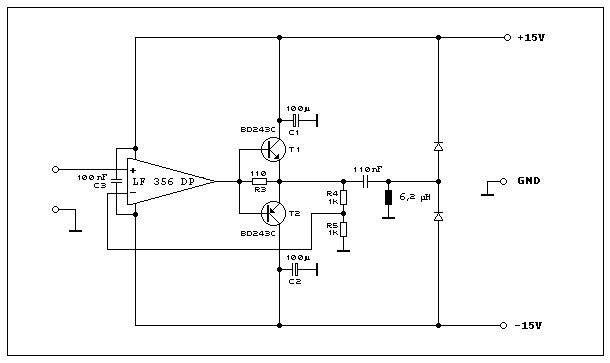

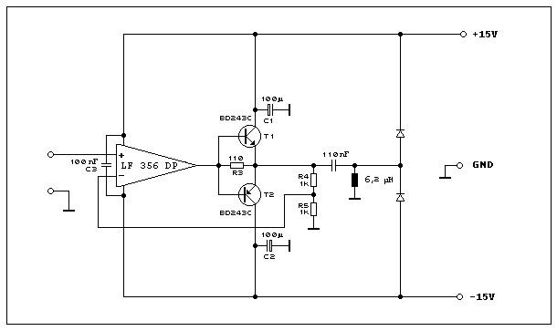

Schon etwas besser mit anderen Transistoren. Wären die Freilaufdioden so richtig eingesetzt?
#2347214
Ich hatte auch mit Tina simuliert. Die Dioden kannst du da nicht einsetzen, die schließen dir die Spule kurz.

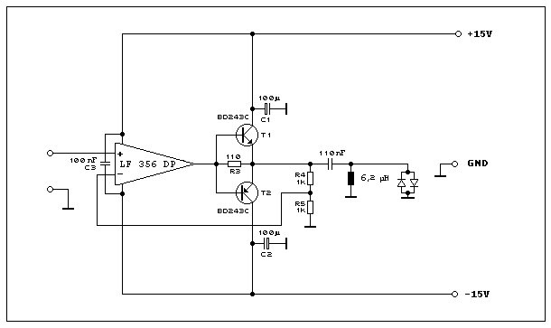

#2347241
Hm ja irgendwie klar. Kann man das so machen?
#2348299
Welche Sperrspannung sollte ich da wählen? Betriebsspannung + max Signalamplitude + etwas höher?
#2362902
Auch wenn der LF356 eine relativ hohe slew-rate hat, braucht der doch einige Zeit um den Totbereich zwischen etwa +0,6 V und -0,6 V überbrückt, in dem keiner der Transistoren aktiv ist. Da sollte man besser vorher für etwas Vorspannung sorgen und so statt Klasse B (ohne Ruhestrom) eher einen Klasse AB Verstärker mit Ruhestrom anstreben. Bei der Spannungsfestigkeit reichen im Prinzip 30 V, also die Differenz von -15 V zu +15 V. Im Ungünstigsten Fall (wäre dann aber schon eher ein Fehlerfall) könnten noch einmal die Spannung der Freilaufdiode dazu kommen. Ein bisschen Reserve ist aber nicht verkehrt. Antwort schreibenBitte melde dich an, um einen Beitrag zu schreiben. |
