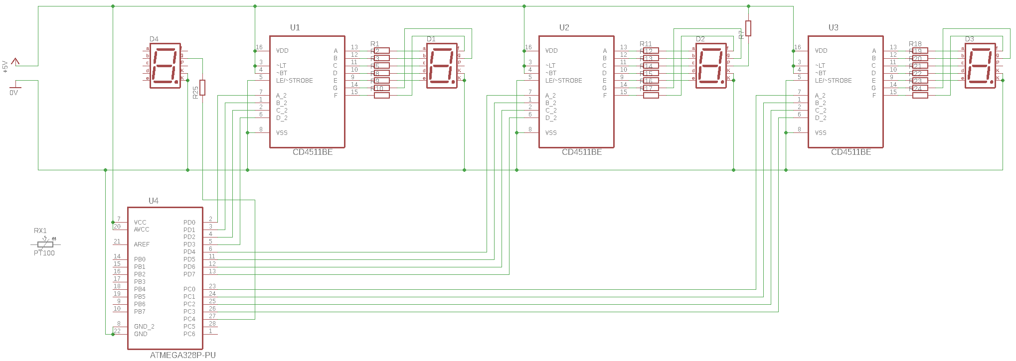

ich möchte ein Temperatur-Messgerät bauen. Angefangen hat die Idee als
Brückenschaltung mit analogem Spannungsmesser als Anzeige, da solch eine
Schaltung Thema in der Berufsschule war. (Ich bin Mechatronikerazubi)
Mittlerweile hat die Idee aber die Ausmaße auf dem Schaltplan
angenommen. Ich bin mir sicher, dass das Ganze auch einfacher und
effizienter geht, aber ich würde das Ganze gerne mit einem PT100 einem
ATMEGA und 7-Segment-Anzeigen gesteuert von CD4511BE betreiben, da mein
Wissen kaum über diese Bauteile hinaus geht und ich sie schon bestellt
habe ^^' Wie ich die Spannungsversorgung gestalte weiß ich noch nicht.
Sie hat aber 5V. Die Widerstandswerte werde ich mit einem Poti ermitteln
(Helligkeit).
Nun zu meinen Fragen. Denkt ihr, dass das so wie ich es gezeichnet habe
funktioniert? Und stimmt die Belegung der CD4511BE? Ich habe versucht
eine Segmentanzeige mit einem CD4511BE zu betreiben aber es hat nicht
funktioniert obwohl ich die Datenblätter und Google zu Rate gezogen
habe. Die CD4511BE sind im Schaltplan so verbunden, wie ich es anhand
der Datenblätter am sinnvollsten halte.
Danke für eure Antworten :)

Ben schrieb:> Nun zu meinen Fragen. Denkt ihr, dass das so wie ich es gezeichnet habe> funktioniert?
Nein. Der PT100 hat in der Beschaltung keinerlei Effekt. Ein PT100 ist
auch keine besonders gute Wahl, wenn es um eine einfache Lösung geht.
Die Änderung des Widerstandswertes mit der Temperatur ist recht klein,
sodass man wieder ein wenig mehr Aufwand betreiben muss, um die
Widerstandsänderung messen zu können. Ein NTC oder PTC als
Spannungsteiler wäre einfacher.
Wenn du beim PT100 bleiben willst/musst:
Du kannst den PT100 z.B. mit einer ratiometrische Messung mit einem
guten ADC und einem Referenzwiderstand machen. Oder du nimmst gleich
fertige Module, in denen das so umgesetzt wird. Es gibt z.B. den
MAX31865 als fertiges Modul für wenig Geld zu kaufen.
Das verstehe ich nicht. Ich habe doch eine Spannungsänderung, die mein
ATMEGA misst und die ich dann softwaretechnisch in °C umsetzen kann.
Ich wollte eigentlich einen Instrumentenverstärker o.ä. vermeiden.
Von 0..100 Grad ändert sich der Widerstand ca. 100..150 Ohm. Stelle dir
nun einen solchen Widerstand anstelle des PT100 in deiner SchaltuNa vor.
Was passiert? Nichts. Ausschließlich der Teiler R4/R6 bestimmt die
Spannung.

Ben schrieb:> @Harald> Der PT100 hat einen Nennstrom von 1mA. Daher will ich über einen> Spannungsteiler stabile 0,1V an den PT100 bringen.> Wenn R4=490Ohm und R6=10Ohm, dann habe ich doch stabilde 0,1V am PT100> oder?> Kannst du das mit dem NTC/PTCH Spgteiler genauer erklären?
An der linken Seite magst du 0.1V erzeugen, zunächst einmal OK.
Die andere Seite des PT100 geht auf den Eingang. Den Eingang kannst du
dir vereinfacht als sehr hochohmigen Widerstand (>>1M) gegen Masse
vorstellen. Also hast du links deinen niederohmigen Teiler mit 0.1V,
dann den PT100 mit 100 Ohm und dann den >1M Ohm gegen Masse. Gemäß dem
Gesetz des Spannungsteilers hat die Wertänderung des PT100 auf die
Spannung am hochohmigen Eingang quasi keinen Einfluss.

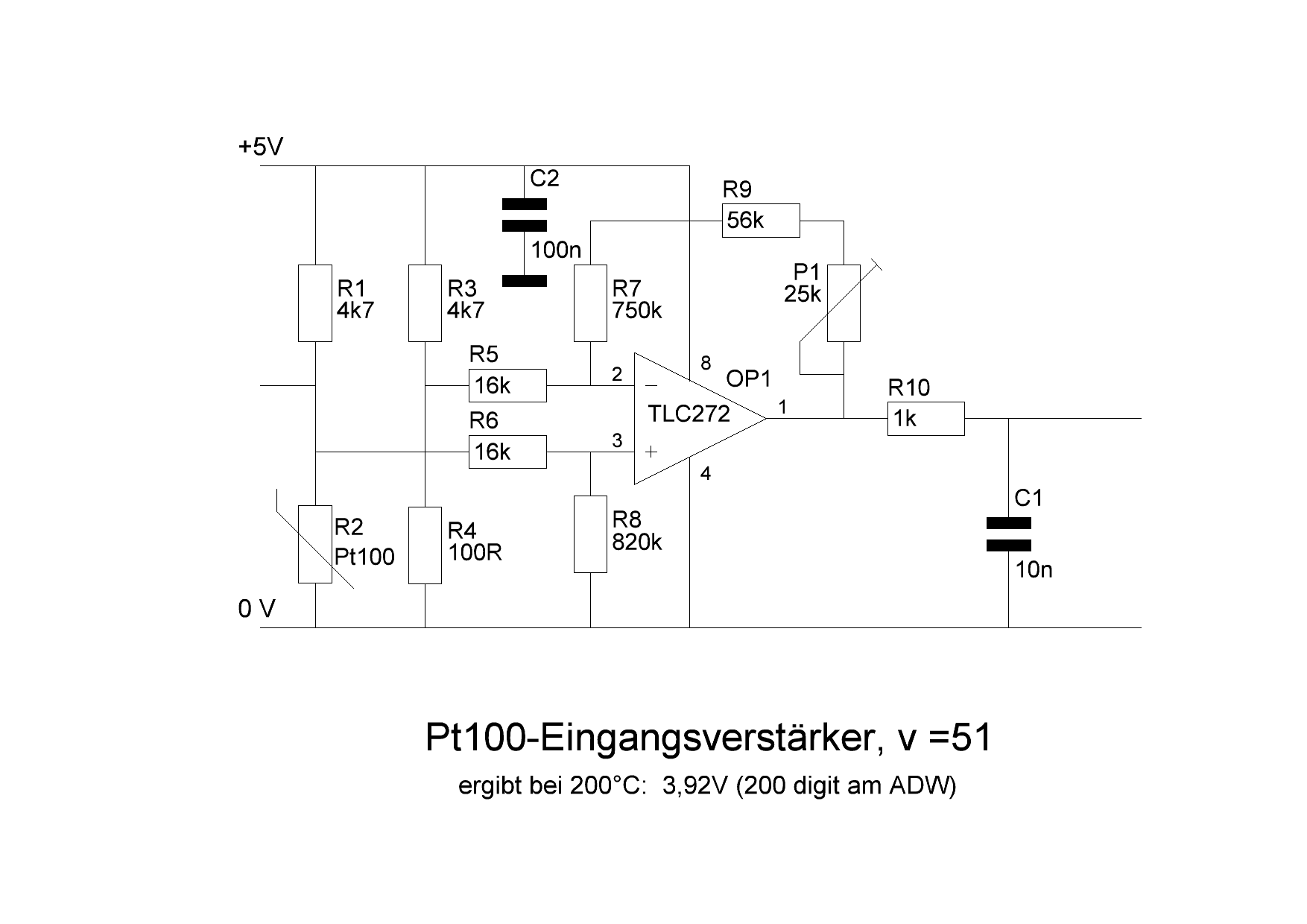

Um den Pt100 am Atmega328 verwenden zu können braucht man entweder einen
Operationsverstärker
Muss bei der aber immer nachmessen wie hoch die 5V in Bezug auf die 1.1V
Referenzspannung sind und bekommt nur Messwerte von ca. 450 (für 0
GradC) bis 650 (für 100 GradC).
Dass der Pt100 dabei 5-fachen Strom bekommt, mag den Messwert ein
weiteres GradC nach oben verändern.
Ben schrieb:> Die restliche Schaltung passt?
Du hast nur einen Widerstand für alle Segmente? Das würde zu arg
unterschiedlicher Helligkeit je nach Anzahl aktivierter Segmente
bedeuten. Du brauchst einen Widerstand pro Segment.
Ansonsten sollte das passen, wobei ich persönlich das mit
Schieberegistern wie dem HC595 realisiert hätte. Das sind dann 3
Leitungen zum Display, egal wie viele Stellen.

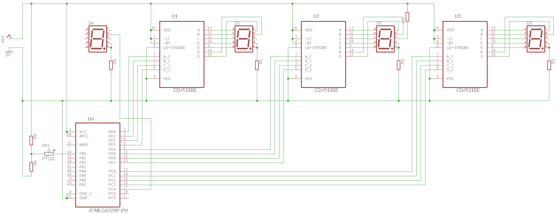

Harald schrieb:> Du hast nur einen Widerstand für alle Segmente? Das würde zu arg> unterschiedlicher Helligkeit je nach Anzahl aktivierter Segmente> bedeuten
Hier im Forum herrscht sowieso die Ansicht vor, dass LEDs keine
Widerstände brauchen. Abr ein gemeinsamer Widerstand ist in der
Auswirkung noch viel schlimmer als garkeiner, da die Helligkeit, wie du
schon angemerkt hast, um den Faktor 8 schwankt. Das kann auch der
grösste Anti-Widerstand-Fanatiker nicht mehr schönreden.
Georg
Puh mir schwirrt ganz schön der Kopf.
Einen Widerstand für alle Segmente zu nehmen ist dumm. Da habe ich mal
wieder zu viel gedacht. Ich hänge den neuen Schaltplan mal an.
Die Anzeigen haben definitiv eine gemeinsame Kathode. Daran kann der
Fehler nicht liegen.

Dieter K. schrieb:> Hallo,>> vielleicht hilft dir die angehängte Schaltung weiter.>> Gruß> D.K.
Ich habe es mir nicht komplett angesehen, aber beim Überfliegen von dem
verlinkten Artikel von MaWin war mit aufgefallen, dass die OP-Schaltung
dort ratiometrisch funktioniert, er versorgt mit AVcc und wird diese
Spannung auch als Referenz nutzen. Das wird natürlich für höhere
Genauigkeit sorgen... stimmts, MaWin?
Das ist bei deiner Schaltung nicht der Fall, korrekt?
