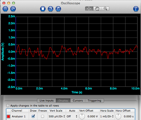

Das problem ist, dass das Mikrofon ein so starkes rauschen verursacht,
dass ich den Vorverstärker nur sehr gering aufdrehen darf, damit in dem
Kopfhörern kein rauschen zu hören ist. Dadurch höre ich viele recht
leise Geräusche garnicht und auch lautere Geräusche höre ich in dem
Kopfhörern nicht so laut wie sie original sind, da ich den Vorverstärker
ja nur minimal aufdrehen darf, damit das rauschen nicht zu laut wird.
Also ist das rauschen zu groß... was mich stark wundert ist, dass ich
mal aus spaß mit dem Mikrofon eines billigen iphone-headset (die beim
iphone dabei sind) ein paar Test gemacht habe und das rauschen geringer
war?! und auch das eingebaute Mikrofon vom macbook pro hat ein
geringeres rauschen.
ist die elektret-mikrofonkapsel etwa doch so schlecht?!
oder kann es auch sein das das rauschen durch das knapp 1m lange karbel
(unbeschirmt) entsteht, da es noch ein testaufbau ist?
Das rauschen könnt ihr auf dem Bild sehen es war absolute stille im
Raum...

Also das rauschen wie oben aufgezeichnet habe ich ja extra ohne
Vorverstärker aufgenommen. mit Vorverstärker sieht es genauso aus halt
nur viel größere Amplituden.
Also stromquelle für die Messung dient eine 9V blockbatterie, die über
einen vorwiederstand (Verschiedene werte probiert) der Kapsel die
versorgungsspannung liefert. ein Kondensator mit 10µF entkoppelt die
Gleichspannung und dann direkt an das osziloskop ohne Verstärkung, um
das eigenrauschen des Mikrofons zu sehen. (der Vorverstärker besitzt ein
viel kleineres rauschen, dass ich ansichts des mikrofonrauschens
vernachlässigen kann)
ich habe 3 baugleiche Mikrofone ausprobiert und alle rauschen so
woran könnte es noch liegen? denn für die elektretkapsel ist es als
eigenrauschen doch zu groß wie ich aus euren antworten auch raushöre

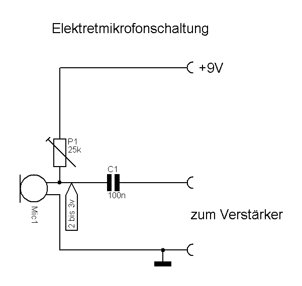

Wahrscheinlich wird dein Verstärker durch
den Vorverstärker übersteuert. In der Elektretkapsel
ist im Prinzip schon ein Vorverstärker eingebaut,
also ist der Vorverstärker überflüssig.
Der Arbeitspunkt muß mit P1 richtig eingestellt sein,
etwa 2 bis 3V. P1 kann dann auch durch einen
entsprechenden Festwiderstand ausgetauscht werden.
Die Polarität der Kapsel muß auch beachtet werden,
sonst funktioniert sie nicht.

es ist leider so, daß Elektretkapseln kräftig rauschen, das ist auch
meine Erfahrung. Im Datenblatt steht ja, 58dB Rauschabstand, ich vermute
mal, das bezieht sich auf den Pegel bei 1Pa Schalldruck, was immerhin
112dB Schallpegel in 1m Abstand bei einer allseitig abstrahlenden
Schallquelle entspricht. Das entspricht einem Rauschpegel von 54dB, also
leises Sprechen oder lautes Flüstern in 1m Entfernung... Verstärkt man
den Mikrofonpegel so sehr, daß im Kopfhörer der Schall so laut wie
original wiedergegeben wird, hört man auch entsprechend starkes

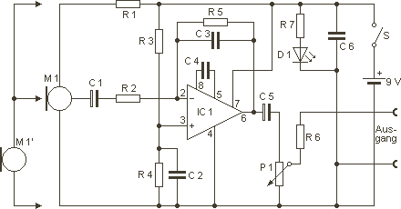

also habe alles nochmal durchgetestet und neu aufgebaut und das rauschen
der elektretkapsel hat sich stark verringert.
ich habe euch mal die Zeichnung vom Vorverstärker hochgeladen
C1 = 10 µF, C2 = 0,1 µF, C3 = 33 pF, C4 = 15 pF, C5 = 10 µF, C6 = 0,1 µF
R1 = 4,7 kΩ (1...10 kΩ), R2 = 470 Ω, R3 = R4 = 10 kΩ, R5 = 220 kΩ, R6 =
100 Ω, R7 = 6,8 kΩ
nun ist mir aufgefallen das ich das rauschen nochmal um ein vielfaches
verringern kann wenn ich c5 statt 10µF auf 0,1µF verkleinere. jetzt ist
meine frage bis zu welcher Frequenz der Vorverstärker dann noch
funktioniert im Gegensatz zu den 10µF.
bin mit den Formeln im internet nicht wirklich klargekommen

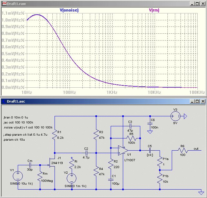

Noise schrieb:> bin mit den Formeln im internet nicht wirklich klargekommen
Wenn das Rechnen Probleme macht: Simulation mit z.B. LTspice, das Prog
ist klasse und dazu noch kostenfrei.
Klar, Du musst die (virtuellen) Bauteile eingeben, deren Werte festlegen
und verdrahten und kannst Dir dann die Ergebnisse probiert mit
unterschiedlichen Bauteilwerten ansehen. In der vorhandenen
Bauteilebibliothek findest Du fast alles, zumindest alles für Deinen VV.
Wenn nicht, dann gibts noch reichlich mehr Bauteilmodelle im Netz.
Ein wenig Einarbeitung in diese Simusoft ist natürlich notwendig, ich
habe auch noch nicht alles verstanden, arbeite aber dran.
Ein paar kleine Schaltungen hatte ich schon simulieren lassen und dann
in echt aufgebaut. Die Ergebnisse stimmten bei mir hochgradig überein.
Die Schaltung ist im Prinzip in Ordnung.
Ich nehme mal an, sie ist mit einem NE5534 aufgebaut.
Lass mal C2 weg, verringere R3/R4 auf 1k, und ersetze C1 gegen einen
Folienkondensator MKS02 1uF oder MKS2 4u7 je nach dem an wie niedrigen
Frequenzen du interessiert bist. Du sagst ja, daß eine Verringerung des
Ausgangskondensators von 10uF auf 0.1uF zu besseren Ergebnissen führt,
also ist deine untere Grenzfrequenz wohl nicht so wichtig. Wenn
nachfolgende Stufe (Kopfhörerverstärker) seinerseits einen
Eingangskoppelkondensator und Lautstärkepoti besitzt, lass C5, P1 und R6
einfach ganz weg.
Auch ein Ersatz des NE5534 gegen einen SA5534A bringt noch was.
Du bist ja ein Troll. Wenn Du ihn auf 1 pF verringerst, hast Du gar kein
Rauschen mehr. Logisch, dass das Rauschen weniger wird, wenn Du die
untere Grenzfrequenz beschneidest. -->1/F Rauschen. Das ist völlig
sinnlos, da die untere Grenzfrequenz eh vom Ohr gestellt wird. Alles
Rauschen darunter hörst Du eh nicht, alles was Du durch Hochpässe
absäbelst geht auch zu Lasten der Signale.
Mit 0,1µ liegt die Grenzfrequenz bei 150 Hz. Das deutet darauf hin, daß
es sich bei der Störung um niederfrequentes Rauschen oder um Brummen
handelt. Den Brumm kannst Du schon mal durch Abschirmen ausschließen.
Die Simulation deutet auch darauf hin, daß es einfach am Mikrofon liegt.
99% des Rauschens entsteht als thermisches Rauschen im Rm. Bei einer
größeren Membran wird die Kapazität Cm größer und das Rauschen gegen GND
abgeleitet. Außerdem erhöht sich das Signal.
Durch Abschneiden der Frequenzen unterhalb von 200 Hz könnte das
Rauschen um ca. 15 dB verringert werden. Falls es auf den Frequenzgang
nicht ankommt, wäre ein dynamisches Mikrofon eventuell vorzuziehen.

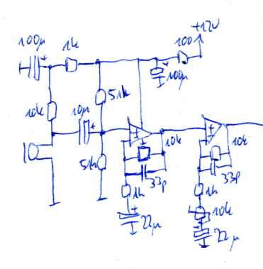

So wie Bernd würde ich lieber einen nichtinvertierenden Verstärker
verwenden, um die Elektretkapsel nicht zu stark zu belasten. Außerdem
würde ich zusätzlich die Versorgungsspannung von OPamp und
Elektretkapsel mit RC-Gliedern sieben. Im Anhang ist ein Beispiel
gezeigt.
Wenn ein hochwertiger OPamp wie der NE5534 zum Einsatz kommt, kann man
in der ersten Verstärkerstufe natürlich auch eine größere Verstärkung
einstellen. Dazu einfach den 1k Widerstand dort entsprechend
verkleinern und den 22µ Elko gegengleich vergößern.
An B e r n d W. (smiley46):
Ich bin ja selbst, wie geschrieben, noch Anfänger mit LTspice.
Darf ich mal was doofes fragen?
Wie ist das zu verstehen mit C5 (ck)? Ich meine, welchen Wert nimmt hier
C5 an und wo ist der definiert?
Danke,
Frank
Der Wert des Kondensators wird aus ".param ck 10µ" übernommen.
Alternativ kann man zum Vergleich mit ".step param ck..." die Simulation
mit mehreren Werten laufen lassen. Dazu bei ";.step ..." den Strichpunkt
entfernen und bei ";.param ..." einfügen.
B e r n d W. schrieb:> Der Wert des Kondensators wird aus ".param ck 10µ" übernommen.> Alternativ kann man zum Vergleich mit ".step param ck..." die Simulation> mit mehreren Werten laufen lassen. Dazu bei ";.step ..." den Strichpunkt> entfernen und bei ";.param ..." einfügen.
Upps, verstehe noch kein Wort, werde das aber durchprobieren.
Herzlichen Dank, Bernd.
Viele Grüsse von
Frank
Einen korrekten Ausgangscap zu finden, ist jetzt aber auch nicht sooo
schwer, oder?
Was strebst du denn für einen Frequenzgang an? Und was hast du für eine
Last am Ausgang?
Kai Klaas schrieb:> Und was hast du für eine> Last am Ausgang?
Für mich sieht P1 schon mal wie die erste Last aus, da fehlt natürlich
der Wert. C5 und P1 bilden also einen frequenzabhängigen Spannungsteiler
und je höher der Schleifer von P1 steht, umso höher ist der Einfluss der
Eingangsimpedanz des nachfolgenden Verstärkers. Da wir nix über den
gewünschten Frequenzgang wissen, muss es hier erstmal enden.
Nur noch ein Förmelchen :-) Der Scheinwiderstand eines C bei gegebener
Frequenz ist:
Rc = 1/(2*Pi*f*C) , C in Farad, f in Hz.

Ich habe einen Verstärker mit den TBA820
aufgebaut. Ich habe ihn so dimensioniert das
er eine 100-fache Verstärkung macht.
Ich betreibe ihn mit 9V. Dann habe ich eine
Elektretkapsel aus meine Bastelkiste gesucht
und die Kapsel über einen Vorwiderstand von
20kOhm an 9V angeschlossen. Über die Kapsel
stellt sich eine Spannung von 3V ein. Diese
Konstruktion habe ich dann direkt über einen
Kondensator mit dem Eingang des TBA820
verbunden. Am Ausgang habe ich dann einen
Stereokopfhöhrer Sennheiser HD480II, beide
Hörmuscheln parallel, angeschlossen.
Über den Kopfhöhrer war das das ticken einer
Wanduhr wesendlich lauter als ohne zu höhren.
Die Empfindlichkeit ist so hoch, das wenn ich mit
dem Kopfhöhrer der Kapsel zu nahe komme eine
Akustische Rückkopplung entsteht. Es ist auch ein
Rauschen der Kapsel zu höhren. Ich würde mal sagen
das mit dieser Konstruktion die Empfindlichkeitsgrenze
erreicht ist, mehr ist mit einer Elektretkapsel nicht drinn.
Hier noch einen Vorverstärker noch vorzuschalten macht
keinen Sinn. Ich weiß ja nicht was oder wen du belauschen
möchtest, das Einzigste was man dann noch machen
könnte ist die Kapsel in einen Trichter zu montieren.

Das Deine (Noise) Rauschmessung der Kapsel plausibel war, wage ich zu
bezweifeln. Hast Du nicht eher Das Eingangsrauschen Deines Oszilloskops
aufgenommen?
