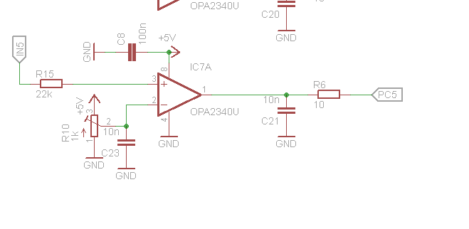

OP #3865948
Hallo, im Anhang ist mein Entwurf zu finden.
Ich hab jetzt den OPA2340 genommen da der auch bei Reichelt zu finden
ist. Mein zu messendes Signal soll so wenig wie möglich belastet werden,
ist es sinnvoll R15 noch zu erhöhen? Die C´s hatte ich vorgesehen um
Störungen
zu filtern. PC5 ist der Eingang des µC. Mit dem Poti wollte ich meine
Schwelle festlegen. Funktioniert das so damit ich mein Signal in einen
ordentlichen Pegel wandeln kann? Das Signal wird nicht höher als die
Versorgungsspannung des OPs deswegen hab ich die Supressordioden hier
weggelassen.
Was sollte ich noch verändern damit es klappt?
Grüße Chris
Gast #3866232
Es könnte insoweit funktionieren, dass dem µC-Eingang keine
unzumutbaren Spannungen zugeführt werden.
Erste Frage: Geht es um ns, µs, ms, oder Sekunden?
Der Wert von R15 sollte sich erst mal mit deiner Forderung
"möglichst wenig belastet" vertragen. Tut er das? OK.
Wenn R10 ein 20-Gang Cermet-Trimmer ist, könnte die
Schaltschwelle halbwegs genau einstellbar sein.
Vielleicht war das auch nur dein Problem mit dem LM339.
Ich würde von +5V einen 47k-Trimmer nehmen, der über 220 k
nach Masse geht.
Dann sehen der + und - Eingang des OpAmps schon mal fast
die gleiche Quellimpedanz - und das Abgleichen ist weniger
fummelig.
Wenn du mit dem Trimmer nun eine Spannung von 4,77 V
eingestellt hast und an I5 gerade ein fast gleicher Pegel
anliegt, wird natürlich der kleinste "Lausepups" aus der
Umgebung am OpAmp-Ausgang als wildes Schwingen sichtbar.
Erstmal könnte man externe Störungen durch einen weiteren
"Angst"-Kondensator am + Eingang des OpAmps mindern.
- Wenn es zeitlich erlaubt ist.
Außerdem quälst du den Ausgang des OpAmps, indem er dabei
andauernd den C21 ohne Strombegrenzung umladen muss.
Warum liegt R6 nicht mit >= 100 Ohm vor (!) C21?
Den µC stört das nicht.
Eine Mitkopplung über 2,2M würde um 5 mV klarere
Verhältnisse schaffen. Meinste nicht... ?
Nimm von einem Doppel-OpAmp, einen als Impedanzwandler,
einen als Komparator - dann geht auch die Mitkopplung.
Platz kostet das auch kaum.
#3866235
Ich weiß ja nicht wie schnell der sein muss, aber der OPA347
(http://www.reichelt.de/OPA-347-NA250/3/index.html?&ACTION=3&LA=446&ARTICLE=147319&artnr=OPA+347+NA250&SEARCH=opamp+r+to+r)
ist deutlich günstiger und auch nicht langsam.
Dann lies noch mal hier bitte:
http://www.elektronik-kompendium.de/sites/bau/0209241.htm
Aber da die meisten µC das eh schon eingebaut haben, kannst du das
Signal doch gleich dort drauf legen.
Das Signal muss doch eh da hin.
Selbst ein ATTiny10 hat den schon drin.
http://www.mikrocontroller.net/articles/Schmitt-Trigger

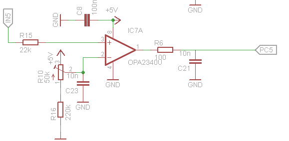

OP #3866530
Hallo und danke für die weiteren Hinweise.
Es geht wohl um ms, die Änderung liegt ca 200 bis 500ms an.
Also ziemlich langsam wie ich finde.
Ich habe vor ein Trimmer einzusetzen nun 50k..
>>nach Masse geht.
>>fummelig.
Okay hab ich angepasst
Das Signal kommt von einer fertigen Platine welche direkt unter meiner
neuen liegt, da wurde schon eine Entstörung vorgenommen und der
Signalweg von dort zum OP beträgt dann nur ca. 1,5cm.
Von daher würde ich es erstmal so versuchen wollen und denke nicht das
da ständig was schwingt.
Hab ich nicht aufgepasst, nun geändert, auch den Wert von R
Ich brauch diese Schaltung dann sechs mal, weswegen ich nicht den µC
nehme.
Im Anhang findet ihr nun die korrigierte Schaltung.
Grüße Chris
