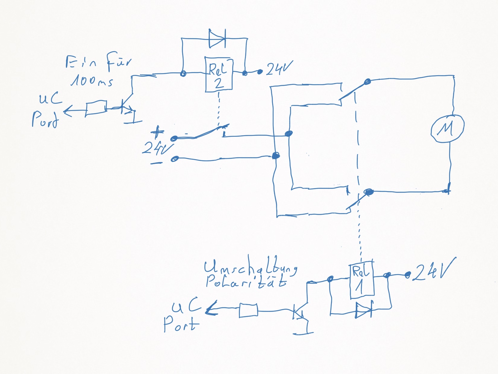

Ich habe eine alte Industrieuhr die ich in betrieb setzen soll. (Es sind eigendlich deren 8) Sie funktioniert jeweils mit einem single 24V DC Signal von ca 100 millisekunden pro minute. Ich muss also jede Minute einmal 24V DC uf 2 pins geben.Das Problem ist, diese 24V müssen jedesmal invertiert werden. also einmal +/- und dann -/+ dann wieder +/- usw...
Die Hauptuhr, resp. die Originalsteuerung war von 1972 und da ging gar nix mehr. Ausser der PSU kann man da nix mehr brauchen.
Jetzt überlege ich mir mit einem Arduino oder einem ESP32 eine steuerung zu bauen die mir jedesmal das entsprechende signal z.B. auf eine Relais sendet. 1x pro minute. Bis hierhin kein problem. Aber wie kann ich das Signal jedesmal hin und her invertieren? (umdrehen)

Mit einer integrierten H-Brücke, siehe H-Brücken Übersicht. L6202 sollte reichen, es braucht ja weder viel Strom noch sonoderlich lange Pulse.

Wieviel Strom benötigst du denn? je nachdem könnte schon ein doppelter mosfet Treiber reichen, der hat dann auch eine H-Brücke. Alternativ ein Stepper Treiber (oder doppelter DC Motor Treiber), der kann etwas mehr Strom und macht auch dasselbe.
Relais würde ich nicht verwenden, so oft schalten tut denen nicht gut, und mindestens einen Transistor + Diode brauchst du auch zusätzlich zur Ansteuerung.

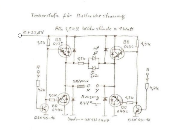

Falls es sich nur um 8 Stück 6mA Uhren handelt, benötigt man keine Darlington-Transistoren, dann genügen auch BC327 (PNP) und BC337 (NPN).

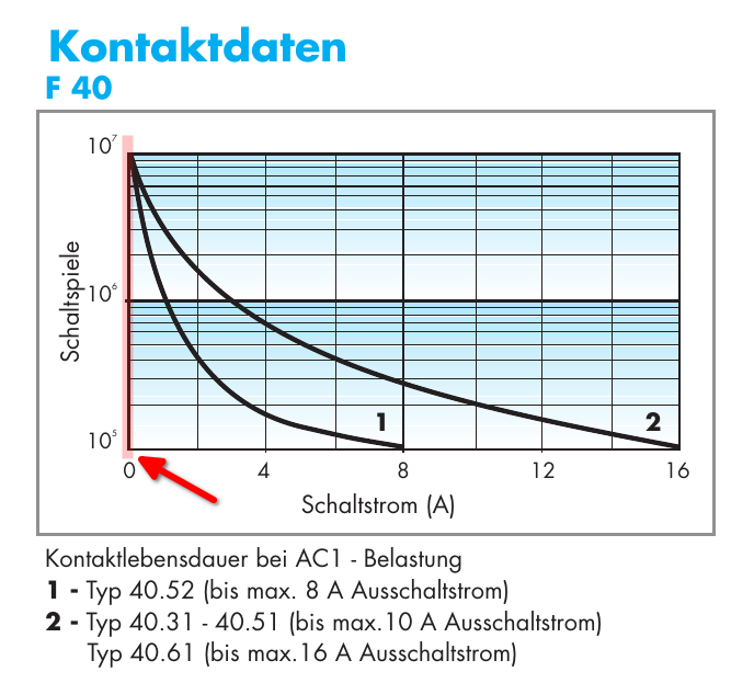

#7309383
Falk B. schrieb:
Jaja, viele Nullen
Deswegen nimmt einem das Datenblatt das Nullen-Zählen gleich ab, und gibt einen Wert als x*10⁶ an. Und das auch unter Extrembedingungen, z.B. bei -20°C, wenn die Metalle spröder sind. Bei Zimmertemperatur kannst du vmtl. noch ein paar Nullen anhängen.
Falk B. schrieb:
unter Last mal fix Faktor 10-100 weniger.
Völlig egal. Weder läuft seine Uhr mit 400 V, noch braucht sie 10 Ampere. Bei so kleinen Strömen fällt die elektrische und mechanische Lebensdauer zusammen, siehe zweites Bild.
Eher sollte man sich Gedanken um das passende Kontaktmaterial machen, wenn die Mindest-Schaltlast des Relais (oft sowas um 5mA für AgNi) nicht erreicht wird.
Falk B. schrieb:
Die rein elektronische Lösung ist schon überaus sinnvoll.
Da gebe ich dir vollumfänglich recht.

OP #7309552
Auf die Idee, den Fehler in der Originalsteuerung zu suchen (z.B. Prüfung der Kondensatoren) bist du noch nicht gekommen?
doch natürlich, aber das hauptgerät war gleichzeitig eine mechanische stempeluhr und hatte zusätzlich ein LCD christal display welches zerkratzt and schwach war. ich hab mich entschlossen ein eigenes system zu entwickeln. auch spasses halber und um etwas dabei zu lernen.
OP #7309559
Michael M. schrieb:
Der Arduino steuert ein mal pro Minute den Eingang A an und in der nächsten Minute den Eingang B usw.
ich werde es basierend auf dieser idee versuchen. danke dir fur die zeichnung. weil ich nicht sicher bin betreffend stromverbrauch wieviel mA alle 8 uhren benötigen belasse ich es bei den darlingtons. habe bereits bestellt.

(Firma: Autotronic) #7311423
Randy T. schrieb:
Danke dir fur die Zeichnung. Weil ich nicht sicher bin betreffend Stromverbrauch wieviel mA alle 8 uhren benötigen, belasse ich es bei den Darlingtons. habe bereits bestellt.
Der komplette Schaltplan ist hier zu finden:
Beitrag "Re: Hilfe mit älterer Fabrikuhr"
Diese Mutteruhrsteuerung ist aber für 200 Tochteruhren à 6mA (insgesamt 1,2A). Also etwas überdimensioniert.
