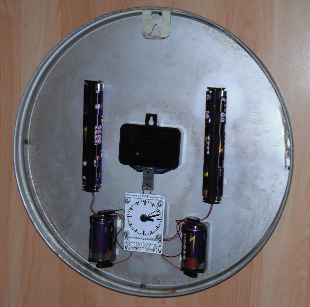

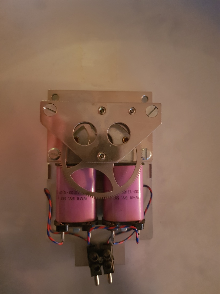

Hi zusammen,
schreibe hier zum ersten mal da ich mit einer älteren Fabrikuhr zur Zeit
kämpfe.
Im Bild könnt ihr das innenleben sehen. Mein Problem ist folgendes, wenn
ich die Uhr an den Strom anschliesse (230v 50Hz) läuft sie extrem viel
zu schnell.
Da ich sie gebraucht gekauft habe ist das einzige was dazu kam ein
Zettel auf dem 220v notiert sind. Meine Frage an euch ist jetzt ...
1.Brauche ich einen Trafo o. Transformator von 230v auf 220v
2.Oder liegt es möglicherweise an der Frequenz
3.Je nach dem woran es liegt wo kann man sowas am besten kaufen oder
besser selber bauen?
Danke im Vorraus für die Hilfe und falls ihr mehr Infos braucht einfach
fragen. Bin ein frischling was Elektronik angeht und habe keine Ahnung
was für Infos noch helfen könnten :)
Gruss
Max
> zu schnell.
Dann wird sie eben nicht für 50Hz gebaut sein.
Läuft sie zufällig 50 mal zu schnell? Dann wird sie einen 230V Puls mit
der Frequenz von 1Hz erwarten. Also jede Sekunde einen.
Es ist sicher nicht der geringe Unterschied von 220V zu 230V.
von P. W. (deneriel)
Dein Google-Suchbegriff lautet Hauptuhr bzw. Zentraluhr.
Du hast da ein Nebenuhrwerk.
Üblicherweise bekommen die zum Sekundenanfang einen Impuls wechselnder
Polarität von der Hauptuhr und springen dann eben diese Sekunde weiter.
von andreasgf (Gast)
die Uhren die ich kenne laufen alle mit Gleichspannung, die jede Minute
umgepolt wird - oder halt 1 Hz.
1x Umpolen gleich 1 Minute weiter.

von Max (Gast)
Hello :)
und wow danke für die ganzen Antworten :)
war dabei zu schauen wie viel zu schnell sie läuft. Es ist weit
schneller als x50 ... aber es hört sich so an als wäre das gar nicht
mehr so relevant.
Es ist also eine Nebenuhr. Wie würde ich hinbekommen sie zum laufen zu
bringen. Bin leider völlig überfragt wie ich es zum Bsp. hinbekommen
könnte ihr jede minute einen pos. & neg. puls zu geben. :(
Eine Hauptuhr kaufen scheint mir recht teuer :D
LG
Max

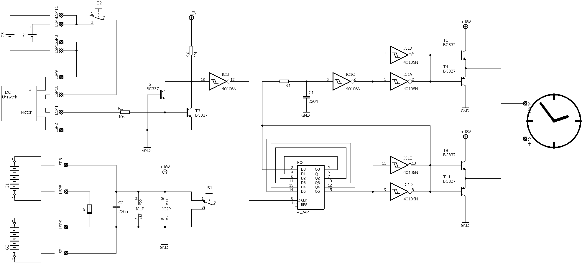

von nur zufällig hier (Gast)
Google liefert spontan so etwas https://www.nebenuhrsteuerung.de/
(keine Ahnung obs was taugt, war aber leicht zu finden)
Scheint also kein sehr ungewöhnliches Anliegen zu sein.
Da die Uhr vermutlich nur sehr wenig Strom benötigt, wird evtl. ein
Minuten-Taktgeber mit nachgeschaltetem umgedrehten Netztransformator
genügen.
Sowas kann man mit z.B. einem CD4060 CMOS Teiler mit Oszillator und
Uhrenquarz (32,768 kHz) realisieren.
Das ganze muss dann nochmal durch 60 geteilt werden und dann auf eine
kleine Treiberstufe geschickt werden, die den Trafo antreibt.
Gibts aber auch fertig:
Hier was, was etwa meinem obigen Vorschlag entspricht:
http://suessbrich.info/elek/ErsatzMutteruhr.html

von Sinus T. (micha_micha)
Da ist nichts mit "Trafo antreiben" Solche Uhren brauchen 1x pro Minute
einen Impuls wechselnder Polarität mit ca. 1-2s Länge. Und ich kenne
auch keine, die mit 220V laufen: es gibt 24V- und 60V-Systeme. Dass mit
den 220V hat bestimmt mal Jemand beim Spielen rausgefunden, gefreut,
dass sich da was dreht, und dann den Zettel da rangepappt.

von Jacko (Gast)
Wer da 220 V auf einem Zettel notiert hat, war aber ein noch
größerer Depp.
12 V, 24 V, aber höchstens 60 V DC-Pulse, die jede Sekunde
(wenn überhaupt ein Sekundenzeiger angesteuert wird), sonst
jede Minute (!) mit abwechselnd positiver und negativer Polarität
kommen, sind das Übliche.
Erfreulich, wenn das Uhrwerk noch geht!
Selbstbau sollte kein Problem sein:
Mit einem 32768 Hz Quarz und einem Tiny25 (oder CD4060, CD4040
und eventuell einem R + wenigen Dioden) erzeugst du den
2-Minuten, oder 2-Sekunden-Takt.
Für die Ansteuerung reicht eine Gegentaktendstufe mit der
passenden Spannung: Für eine Uhr reicht es, immer nur einen
Elko umzuladen.
Aber manche Leute kaufen auch gern SELBST...

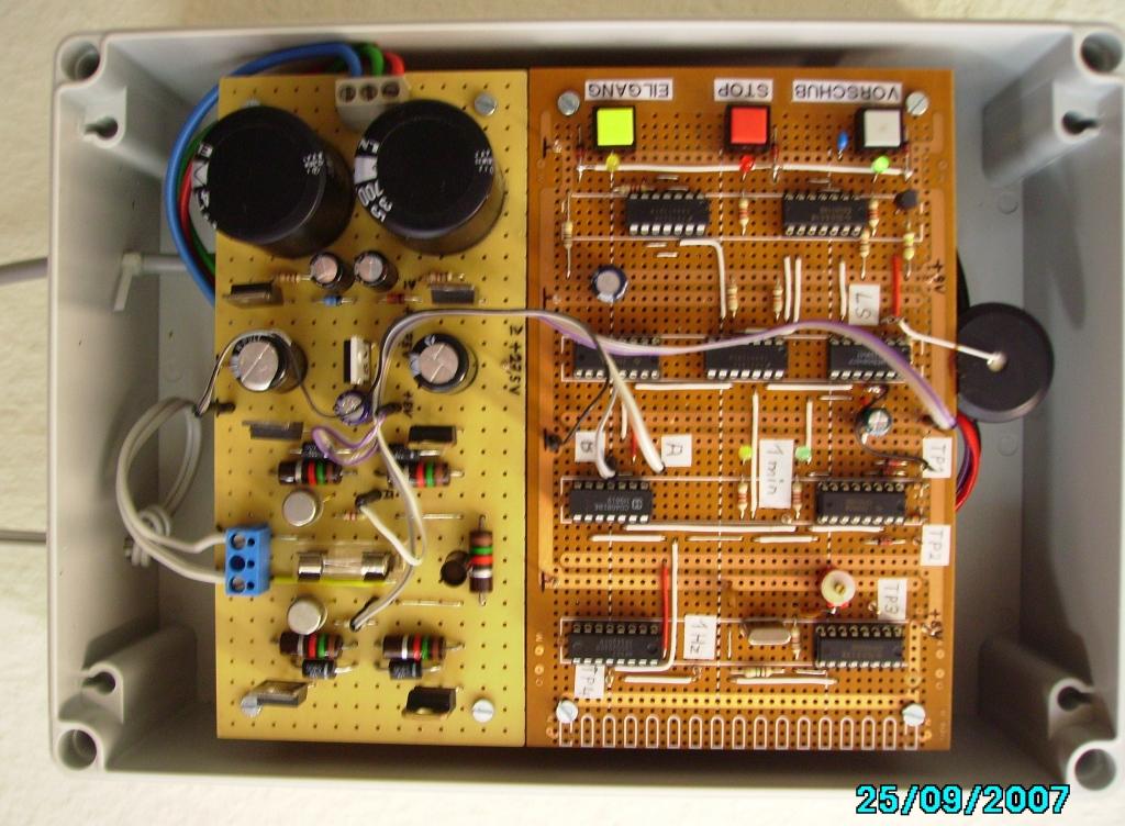

von Gerhard O. (gerhard_)
von Dieter B. (debe)
Anfang der 80er Jahre habe ich mal 2 Wecker für uns gebaut. Als
Taktgeber ist darin ein IC von Seiko Epson, SPG8651B. Das IC gibt es
immer noch und läuft sehr präzise.
Das ist ein programmierbarer Oszillator mit einer Grundfrequenz von
60kHz. Über Brücken kann man den so einstellen, dass da ein
1-Minutentakt herauskommt.
Die Serie SPG86xx gibt es in verschiedenen Grundfrequenzen und
Toleranzen.
Mit einen SPG8651A und einem SPG8651B habe ich mir einen universellen
Taktgeber gebaut mit allen möglichen Ausgangsfrequenzen s. Bild
SPG86xx_Tabelle.

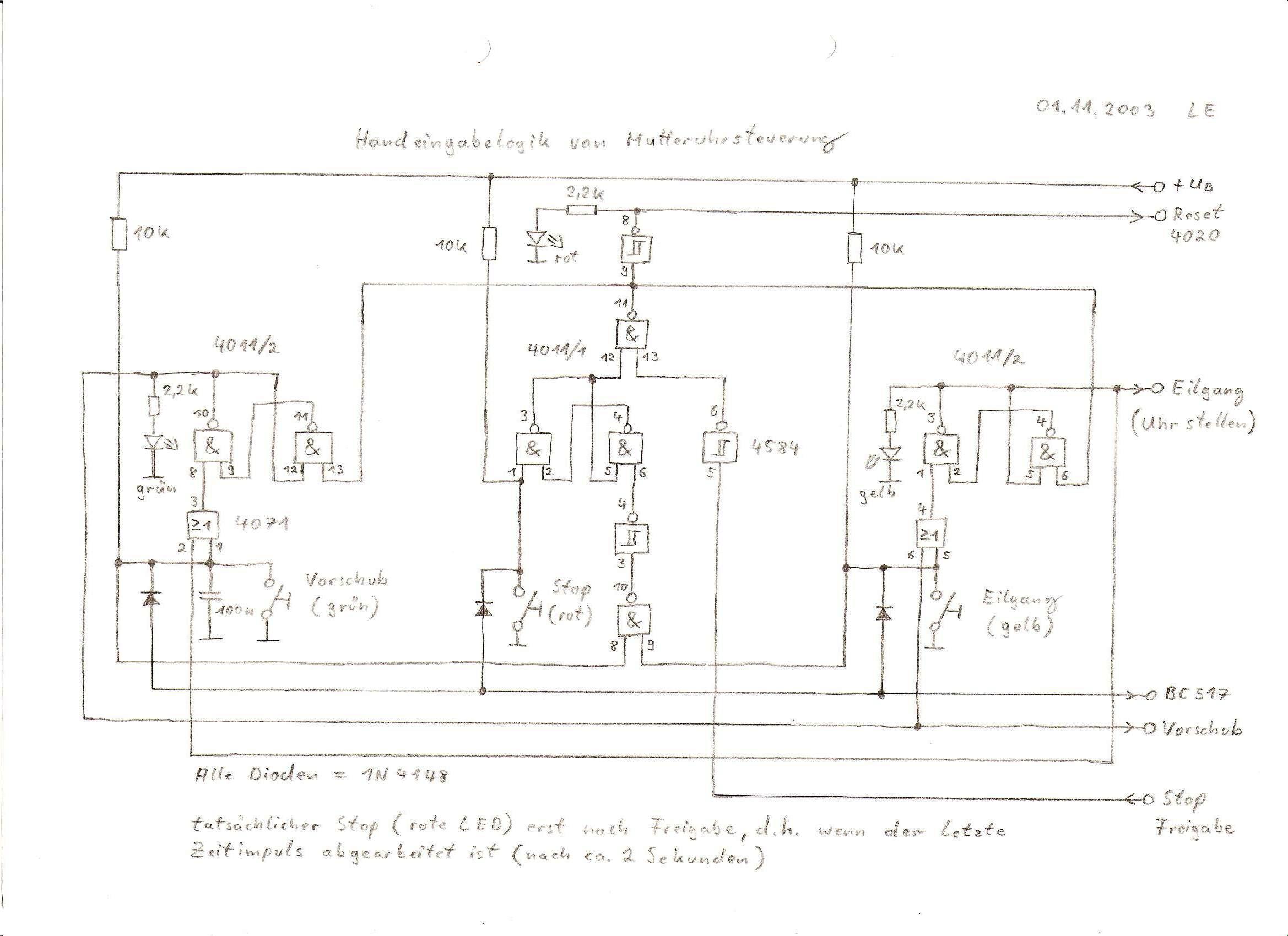

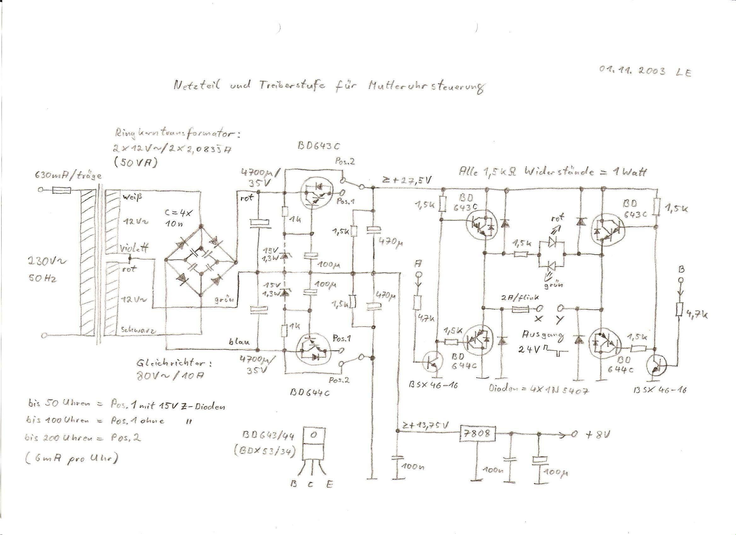

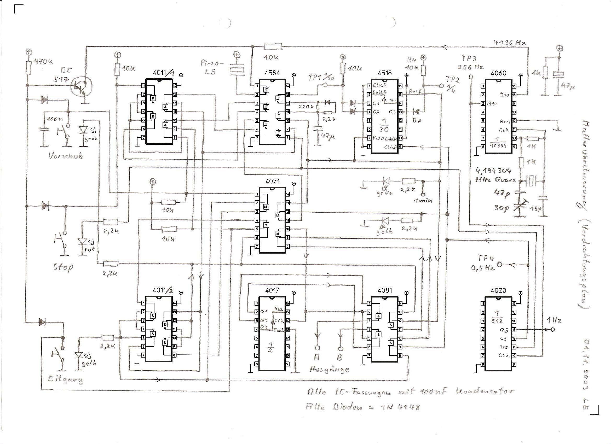

von Ralf L. (ladesystemtech)
Hier Eine Mutteruhrsteuerung komplett aus CMOS-Bausteinen für 200 Stück
24V Nebenuhren a 6mA (insgesamt 1,2A).

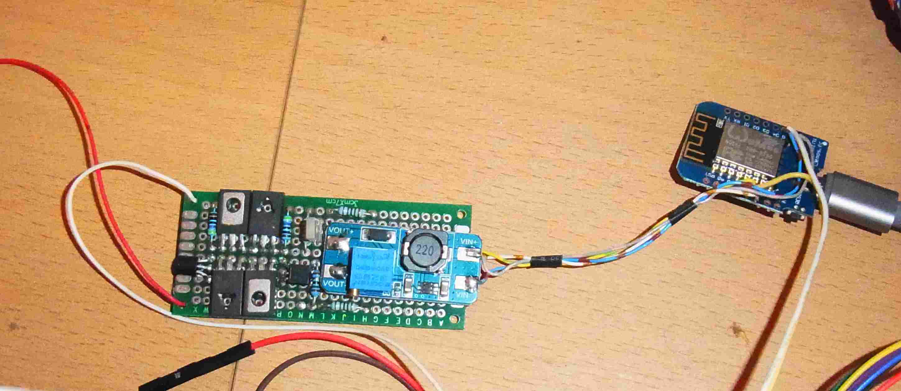

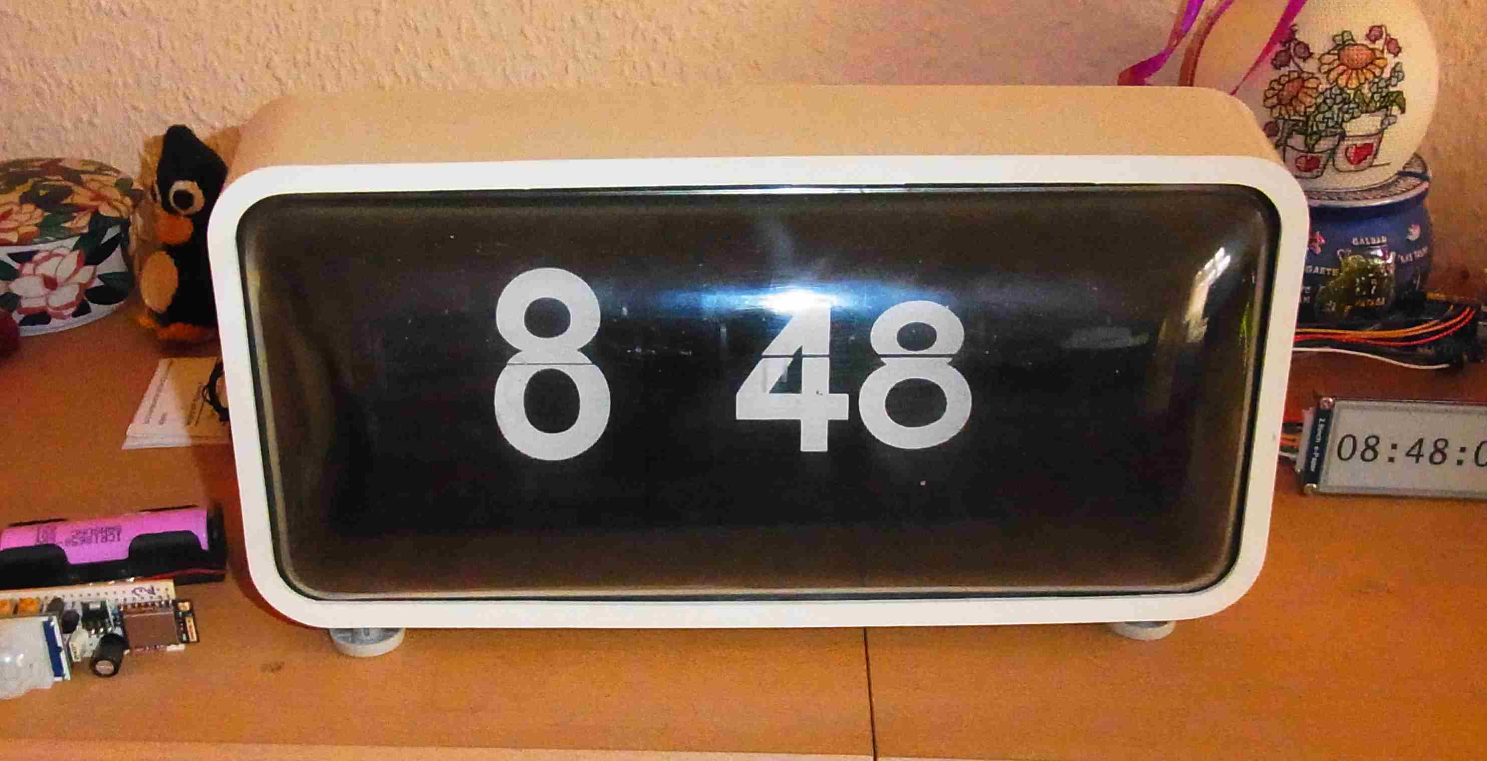

von Walter (Gast)
Ich habe für den Antrieb der Uhr den 7555 Teil von hier:
http://www.suessbrich.info/elek/ErsatzMutteruhr.html
genommen.
Das läuft bei meinen Uhren auch mit 5V.
Die kommen vom Arduino auf dem  weitestgehend die DCF77-Software von
hier:
https://blog.blinkenlight.net/2017/04/01/the-dcf77-library-pi-release/
läuft.
(Ein Quarz am Prozessor ist zwingend)
Das läuft seit drei Jahren im Aussenbereich.

mal meine Version... Die Uhr ist ein üblicher Minutenspringer als
24h-Werk von meiner ehemealigen Arbeitsstelle von 1979.
Spulen für 24V (in Reihe) oder 12V (parallel). 12V war ihr letztlich
etwas knapp also jetzt ca. 20V. Spannung mit einem China-StepUp von 5V.
Ansteuerung mit diskreter H-brücke. Die eigentlich zu dicken
Transistoren waren gerade da. Uhrzeit holt ein ESP8266 per NTP. Die Uhr
war für einen Kontakt bei 00:00 Uhr vorbereitet, den habe ich
nachgerüstet.
Maximale Schaltgeschwindigkeit ist 0,5s, Impuls 400ms, Pause 100ms per
Versuch ermittelt. Damit läuft sie im Schnellgang die 24h zuverlässig in
12min durch. Nach Reset läuft sie auf 00:00Uhr und dann auf die richtige
Uhrzeit. Ist aber abgeschaltet, weil es beim Test nervig war wenn der
ESP neu gestartet wurde...
Software-Update über OTA, Webserver drauf zum Stellen. Läuft jetzt seit
Monaten zuverlässig, richtig zusammengebaut habe ich den Kram immernoch
nicht...
Gruß aus Berlin
Michael

Uhr1.jpg **habenwill**
Von so einem Anzeigewerk träume ich... (bin aber unwillig weder Sammler-
noch Hipsterpreis zu bezahlen und hoffe weiter auf einen Fund beim
Dumpsterdiving )
von Karl B. (gustav)
mein Onkel wollte für seinen Partykeller auch eine Bahnhofsuhr zum
Laufen bringen und wunderte sich, dass das mit Netzanschluss nicht
klappte. Dann fragte er mich, ob ich die zum Laufen bekommen könnte.
Bei "meiner" Uhr reicht für die Treiberschaltung ein Relais, das einen
1000 uF Kondensator über die Uhr entlädt. Dabei wird die "steile"
fallende Flanke von +24V  nach -24V produziert. Durch einen 1k
Widerstand wird der Kondensator wieder aufgeladen. Die steigende Flanke
von -24V nach +24V ist dabei so "langsam", dass das bei der Spule der
Uhr nicht ausreicht, um eine sichtbare mechanische Aktion auszulösen.
Mit dem Relais habe ich mehr Sicherheit durch Potenzialtrennung und +-
Spannung.
Der Rest war ähnlich - wie oben sehr schön detailliert aufgezeichnet
Chapeau! - aufgebaut mit 4060 mit den bekannten CMOS bzw. LS TTL und bis
1 s heruntergeteilt.
Polt man die Anschlüsse der Uhr um, läuft sie rückwärts. Besonders
interessanter Effekt bei der Winterzeitumstellung.
Leider sind jetzt die Permanentmagnete defekt, die die Zeiger
normalerweise "festhalten".

von Michael U. (amiga)
die bleibt hier!!!
Schön ist, daß es eine echte 24h Anzeige ist.
Stammt aus dem "Kaufhaus am Ostbahnhof":
https://www.tagesspiegel.de/berlin/berlin-friedrichshain-der-ostbahnhof-kiez-verliert-sein-traditionskaufhaus/19876852.html
Da war ist seit 1978 diverse Jahre. Zur Schlißung hat die dann ein
ehemaliger Kollege aus dem Personalrestaurant für mich gerettet.
walter schrieb:
> Das kann man vermeiden indem man viel langsamer umstellt, ist aber
> lästig, oder die Motorspannung erhöht, das wollte ich aber vermeiden.
Das Problem hatte ich mangels Zeiger natürlich mit meiner nicht.
Motorspannung ist bei den krzen Impulsen recht unkritsch, ich habe den
Kompromiss zwischen Spannung, Impulslänge und -pause ausprobiert.
Schaltet jetzt absolut sicher.
> Generell gibts natürlich das Problem, dass mann keine Rückmeldung der
> tatsächlichen Zeigerposition hat.
Deshalb habe ich den 00:00 Uhr Kontakt nachgerüstet. Machen die
Funkuhren mit Zeiger auch so. Erstaml auf 12:00 fahren und dann über ihr
Dasein und die richtige Zeit nachdenken.
Gruß aus Berlin
Michael
