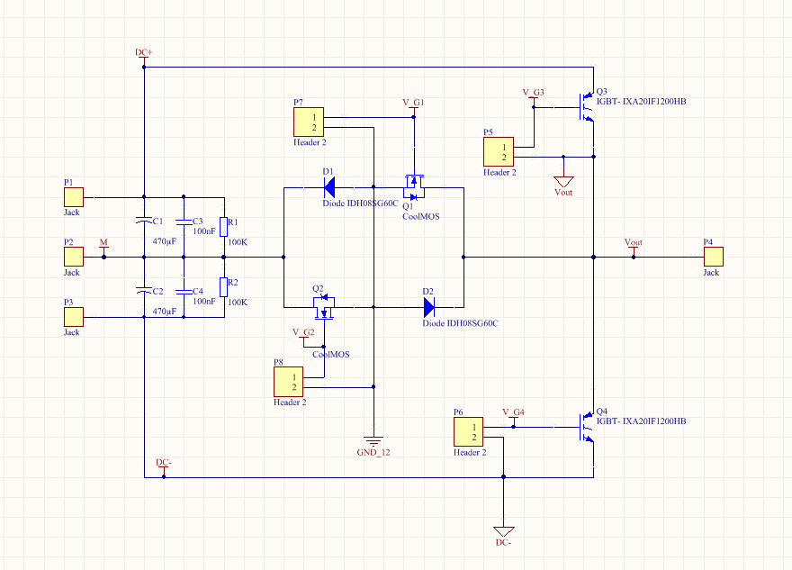

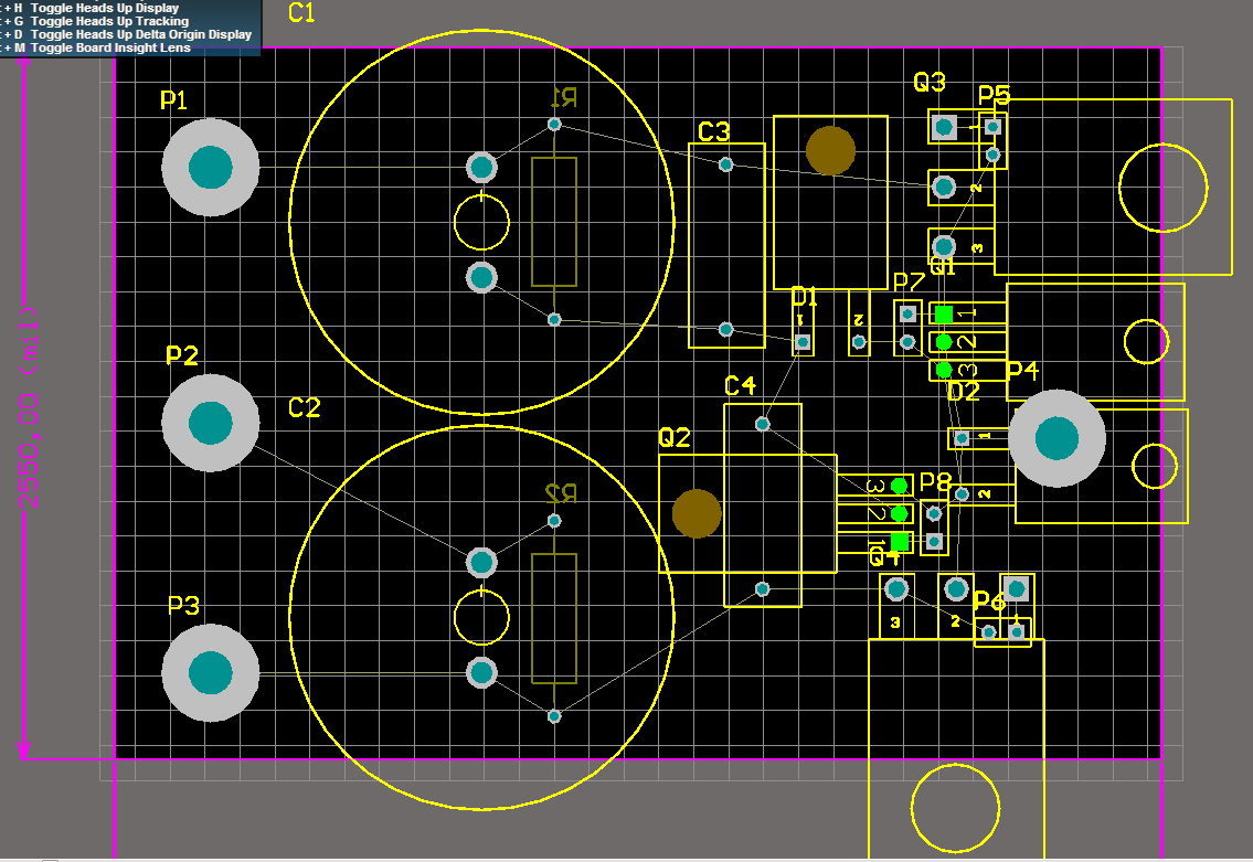

ich muss gerade mein zweites Layout (zweiseitige Platine) erstellen und
bin ein wenig ratlos, wie ich es am Besten anstelle. Zunächst seht ihr
die Schaltung im Anhang, die aufs PCB gebracht werden muss. Ferner seht
ihr meine bishere Anordnung der Teile. Die Leistungselemente IGBTs,
MOSFETs und Dioden werden mit abgewinkelten Beinen unterhalb der Platine
angebracht, damit sie gemeinsam auf einen Kühlkörper gebracht werden
können. Mit Ausnahme der beiden Widerstände R1 und R2 befindet sich der
Rest auf der Oberseite der Platine.
Es ist eine zweiseitige Platine angedacht, die auf der Oberseite ein
Ground plane verwendet. Mir stellt sich jetzt die Frage, wie ich die

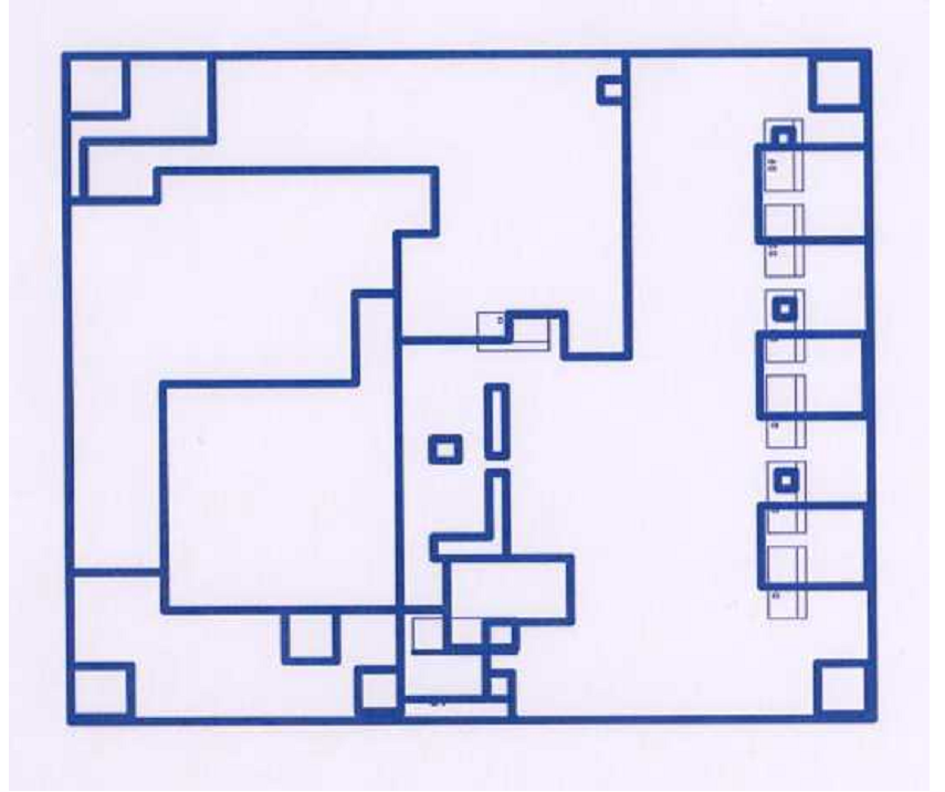

verschiedenen Bauteile miteinander verbinde. Dabei wollte ich mich an
dem Layout meiner ersten Platine orientieren, was der dritte Anhang ist.
Dort habe ich mit meinem Professor damals große Flächen aufgezogen, um
Bahnwiderstände und -induktivitäten zu minimieren. Gleiches hatte ich
auch mit meiner jetzigen Platine angedacht. Stimmt ihr dem grundsätzlich
zu oder liege ich mit dem Ansatz völlig falsch und sollte Bahnen ziehen?

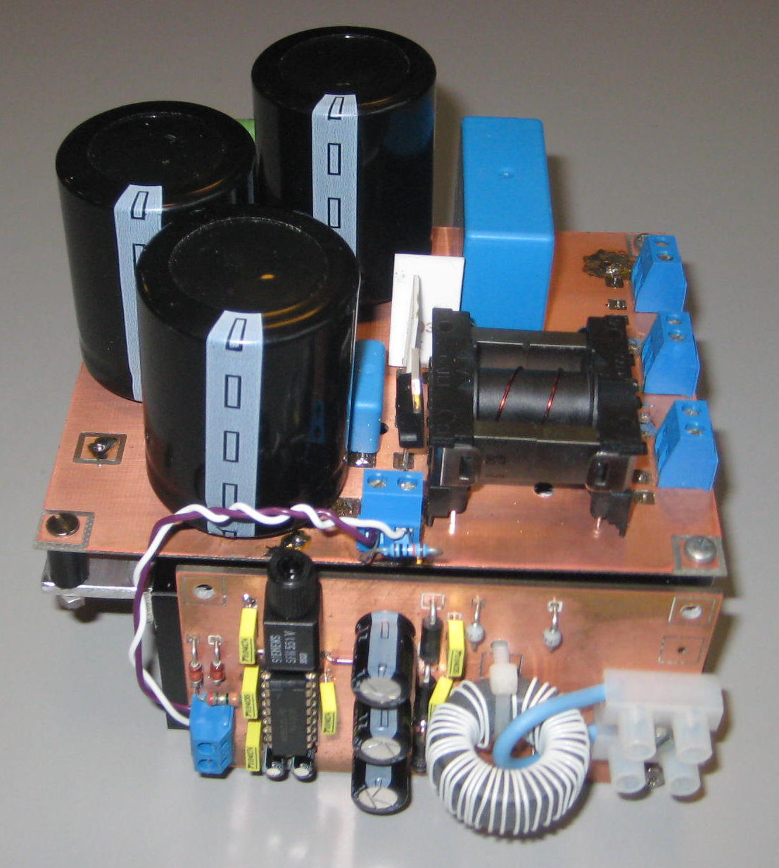

Eingangspost sind alles was ich habe. Falls es interessiert, hier die
Schaltung aus meinem alten Projekt, wo unsere Taktik mit dem PCB
scheinbar eine Katastrophe war.

Was soll die Schaltung eigentlich machen? Also Q3/Q4 leuchtet noch ein:
Den Ausgang auf DC+ oder DC- legen.
Aber diese Kombination aus D/Q 1/2 Kombination??
Soll das den Ausgang ac-mässig auf GND legen? Da wäre doch eine
Vollbrücke bestimmt sinnvoller?
Was ist am Ausgang überhaupt dran?
#3050809
Richtig
Genau, damit wird Vout auf den DC Mittelpunkt gelegt. Diese Schaltung
ist eine Erweiterung der sogenannten NPC Topologie.
Eine ohmsch-induktive Last.

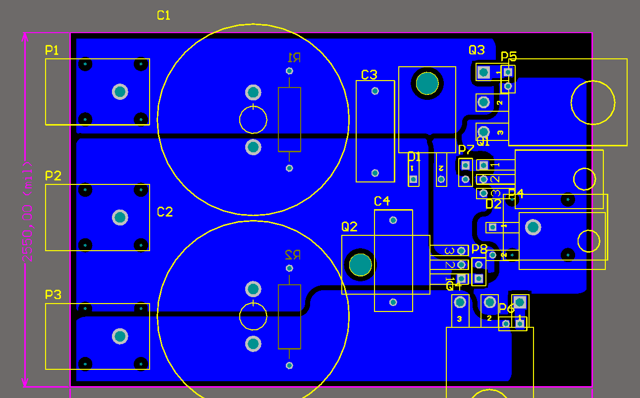

Das ist sehr nett und ich weiß das Angebot sehr zu schätzen. Allerdings
möchte ich nicht, dass jemand das Teil für mich layoutet. Die
eigentliche Frage war, ob ich die Platine mit lauter großen Polygonen
bestücken oder ob ich Leiterbahnen ziehen soll.
Im Anhang befindet sich die erstere Lösung. Alternative wäre halt,
anstelle der Polygone Leiterbahnen zu ziehen. Ich persönlich denke, dass
meine Lösung besser ist, weil die Flächen den Bahnwiderstand sowie die
Bahninduktivität mindern (denke ich jedenfalls).
Die Polygone haben einen Abstand von 1mm zu einander. Ich werde aber
noch mal recherchieren, welche Abstände bei welchen Spannungen notwendig
sind.

al3ko -.- schrieb:
> ich habe großen Respekt vor hohen Spannungen
Das reicht aber nicht. Es gibt zwar unterschiedliche Angaben zu
Mindestabständen, und das ist auch vom Einsatz abhängig, aber weniger
als 3mm sollten es bei 600V nicht sein. Generell würde ich sagen, ein
Negativ-Layout ist für höhere Spannungen aus Prinzip völlig ungeeignet
(auch für Netzspannung!).
Gruss Reinhard
PS dass du das nicht weisst, ist ja verzeihlich, aber für deinen Prof
ist das ein geistiger Supergau.

>Die eigentliche Frage war, ob ich die Platine mit lauter großen Polygonen
Ich würde für DC+, DC- und GND Polygone verwenden. Für Netze mit
schnellschaltenden Signalen Leiterbahnen so breit wie nötig. Denn umso
grösser diese sind, umso mehr Kapazität muss umgeladen werden.
Weiterhin die Abstände so gross wie nötig. Aber bei den schaltenden
Signalen die Schleifenflächen möglichst klein halten.

Micha schrieb:
> Wie ist das zu verstehen, Reinhard?
Die Negativ-Technik ist entstanden durch das Fräsen von LP, statt sie zu
ätzen, d.h. man fräst Trennschlitze in das Kupfer. Die sind aber i.A.
eben zu schmal für höhere Spannungen. Wie hier mit 3mm zu fräsen geht
technisch nicht, da müsste man mehrmals parallel fräsen, und dann ist
die Technik nicht mehr lohnend - wenn die Software das denn überhaupt
zulässt.
Als Pseudo-Frästechnik, also negativ entwerfen und trotzdem Ätzen, ginge
das schon, ich habe aber noch nie gesehen, dass das jemand korrekt
macht, meistens wird das nur so quick and dirty hingeworfen; der Thread
ist ja ein gutes Beispiel. In jedem Fall sollte man prüfen bzw. prüfen
lassen, ob an allen Stellen mit hoher Spannung, besonders an der
Trennung zwischen Steuerteil und 230V-Netz, die Abstände eingehalten
wurden. Es bleibt aber die Tatsache, dass die Potentiale über grössere
Strecken im Mindestabstand verlaufen, was an den meisten Stellen völlig
unnötig ist.
Gruss Reinhard

an sich lohnt es sich fast nicht, darauf zu antworten, aber was genau
hast Du an
nicht verstanden, dass du es als
> Genau so ein Scheiss...
bezeichnest?
Geht man von Deinen Bildern aus, so hast Du durchgängig 1 mm Abstand,
eher weniger. Unter Laborbedingungen an einem trockenen Tag funktioniert
es, unter allen anderen Umständen funkt es.
Nota Bene: Zwischen 220V und Schutzkleinspannung sind je nach Ausführung
gerne auch 6 mm Abstand vorzusehen. Zwischen einzelnen Phasen
Wechselstrom mindestens 2 mm - da halte ich die 3 mm bei 600 V schon für
sehr sportlich.
Und falls Du das immer noch für zu verwirrend hälst:
ZWISCHEN ZWEI LEITERBAHNEN MÜSSEN AN ALLEN PUNKTEN MINDESTENS 3 MM
(BESSER 4 ODER MEHR MM) ABSTAND SEIN.
Klarer kann ich es nicht ausdrücken (wobei ich nicht finde, dass das
viel klarer als die Aussage von Reinhard oben ist).
Und sorry, wenn ich als Maschinenbauer das kenne, dann sollten Leute bei
denen man (nach der Beschreibung des Threads) davon ausgehen kann, dass
sie irgendetwas mit Leistungselektronik zu tun haben, das erst recht
wissen.
Wie Reinhard schrieb: Bei Dir sicher verzeihlich, da Du es gerade
lernst, bei Deinem Prof sicher nicht - und wenn es nur ist, dass er Dich
in eine potentiell tödliche Situation bringt (das darf er auch und erst
recht nicht, wenn er es nicht besser weiss).
Dein Hass ist also in keinem Fall gerechtfertigt; Zeit dass Du Dich
wieder an Deine Höflichkeit erinnerst.
Schöne Grüße,
Martin
P.S.: Wenn nur 3 oder 4 mm eingehalten werden, dann sollten diese auch
auf den Platinen eingehalten werden, die an P5-P8 hängen. Ansonsten
müsste zwischen Hochvolt-Teil und Niedervolt-Teil ein Abstand von 6 bis
10 mm (je nach Umgebungsbedingungen) eingehalten werden. Dieselben
Abstände gelten für einen freifliegenden Aufbau ohne Schutzisolierung.
Siehe übrigens auch
http://www.mikrocontroller.net/articles/Leiterbahnabst%C3%A4nde

Genau das "so viel wie ohne Probleme möglich" und "so wenig wie zwingend
erforderlich" ist das, was ich (noch) nicht abschätzen kann.
> Oder anders gefragt: was versprichst du dir von dem "Negativdesign"?
Vielleicht hätte ich meine Frage im Ausgangspost ein wenig anders
stellen müssen. Ich soll die Schaltung, wie sie in "Schaltung.png" im
Ausgangspost zu sehen ist, im Labor aufbauen und ein paar Testmessungen
durchführen. Jetzt frage ich mich, wie ich die Schaltung realisieren
kann. Bei uns an der Uni haben wir eine CNC Maschine, mit der wir
einfache einlagige Platinen herstellen können. Mir fallen im Moment also
konkret 3 Methoden ein, um ein Testaufbau im Labor zu ermöglichen:
1. PCB bei einem Leiterplattenhersteller anfertigen lassen
2. PCB mit der Fräse an unserer Uni anfertigen lassen
3. Einfach einen fliegenden Aufbau auf Lochraster o.ä.
3. fällt weg, weil ich mir davon nichts Gutes verspreche. Damit meine
ich, Bedenken zu haben, dass weder das Layout hinsichtlich Bahn- und
Schleifeninduktivitäten noch die Schaltung an sich hinsichtlich Strom-
und Spannungsbelastbarkeit zu einem guten Ergebnis führt.
1. möchte ich ungerne wählen, da es meine erste Schaltung ist und ich
sicherlich irgendwo einen Fehler verbaut habe, den man im Nachhinein
nicht mehr so einfach beheben kann. Auch möchte ich für den ersten
Versuch kein Geld ausgeben.
Insofern habe ich mich für Option 2 entschieden und überlege nun, wie
ich die relativ hohe Leistungsklasse dort unterbringen kann bzw. wie man
in geeigneter Weise eine leistungsstarke Schaltung auf einem "selfmade"
PCB realisieren kann.
Und da erinnere ich mich an meinen Professor vom ehemaligen Projekt. Ich
fragte mich jedoch, inwiefern man Polygone verwenden oder lieber auf
Leiterbahnen umsteigen sollte.
Nebenbei habe ich heute noch mal mit ihm Rücksprache gehalten, eben weil
mir das Thema mit den Polygonen bzw. mit der Isolationsstärke schwer im
Magen liegt (auch wenn es nicht so klingt, aber ich möchte es gerne
richtig machen und Sicherheitsaspekte bestmöglich
berücksichtigen/einhalten). Die Isolationsstärke beträgt 1.3mm. In
seinen Schaltungen (bis zu 900V DC), verwendet er diese Isolationsstärke
und meint, er hätte damit noch keine Probleme gehabt. Er scheint also
die letzten 20 Jahre sehr viel Glück gehabt zu haben. Ferner sagt er, er
hätte einen Hochspannungsgenerator (1.2kV) mit niedriger
Strombegrenzung. Wenn er irgendwo Bedenken zwischen zwei
Potentialflächen hat, testet er es vorher mit seinem
Hochspannungsgenerator.
Okay, genug über meinen Professor geredet.
Etwas, was mir gerade in den Sinn gekommen ist bezüglich der Abstände:
Der CoolMOS ist ein 600V Schalter in einem TO-220 Package. Die Pins bei
dem TO-220 Package betragen 2.54mm gemessen von der Mitte der Spitzen.
Nimmt man also den kürzesten Abstand zweier Pins, so haben wir etwas
weniger als 2.54mm für 600V. Stimmt ihr dem zu?
Ähnliches gilt für einen 1.2kV IGBT im TO-247 Package. Dort haben wir
also weniger als 5.44mm für 1200V.
Ergo müsste dort doch auch hohes Durchschlagspotential bestehen, wenn
wir mit höheren Spannungen arbeiten. Oder täusche ich mich da?

al3ko -.- schrieb:
> Die
> anstelle der Polygone_ _Leiterbahnen zu ziehen. Ich persönlich denke,
> dass
Damit wollte ich eigentlich ausdrücken, dass ich den Strom entweder
durch Leiter"bahnen" schicken kann, oder aber große Flächen aufspanne
und sich der Strom selbst den Weg nach dem geringsten Widerstand sucht.

spätestens da haben wir dann <2.54mm zwischen zwei Potentialen auf der
Platine. Oder stimmst du dem nicht zu?
Dann sollte man den mittleren Pin zu einem Dreieck wegbiegen.
>> dass
Ja, eine Fläche hat eine geringere Induktivität als eine Leiterbahn,
aber dafür eben (wie oben dargelegt) eine größere Kapazität zu ihrer
Umgebung.  Das eine strahlt ein H-Feld ab, das andere ein E-Feld.
Mir stellt sich die Frage, was schlimmer bzw. stärker wiegt. Anders
ausgedrückt, nimmt die Kapazität bei Polygonen gleichermaßen stark zu
wie die Induktivität bei Leiterbahnen?
Schwer zu sagen.
Die gängige Empfehlung, um auf einer Leiterplatte die ohmschen
Widerstände zu reduzieren ist es, Kupfer aufzubringen.  Also einfach
dicken Kupferdraht auflöten.  An der Induktivität ändert das nicht
viel.  Ein schlanker Leiterzug bringt es auf 1 nH / mm.  Ob das für
dich nun viel oder wenig ist, musst du selbst einschätzen.

@ al3ko
Wenn dein Prof. das viele Jahre lang so gemacht hat, dann hat das nur
deshalb geklappt, weil er unter Reinraum- und Laborbedingungen arbeitet.
Kaum kommt da Verschmutzung oder Feuchtigkeit oder gar beides dazu, dann
kannst du die 3kV/mm den Bach runter schütten.
