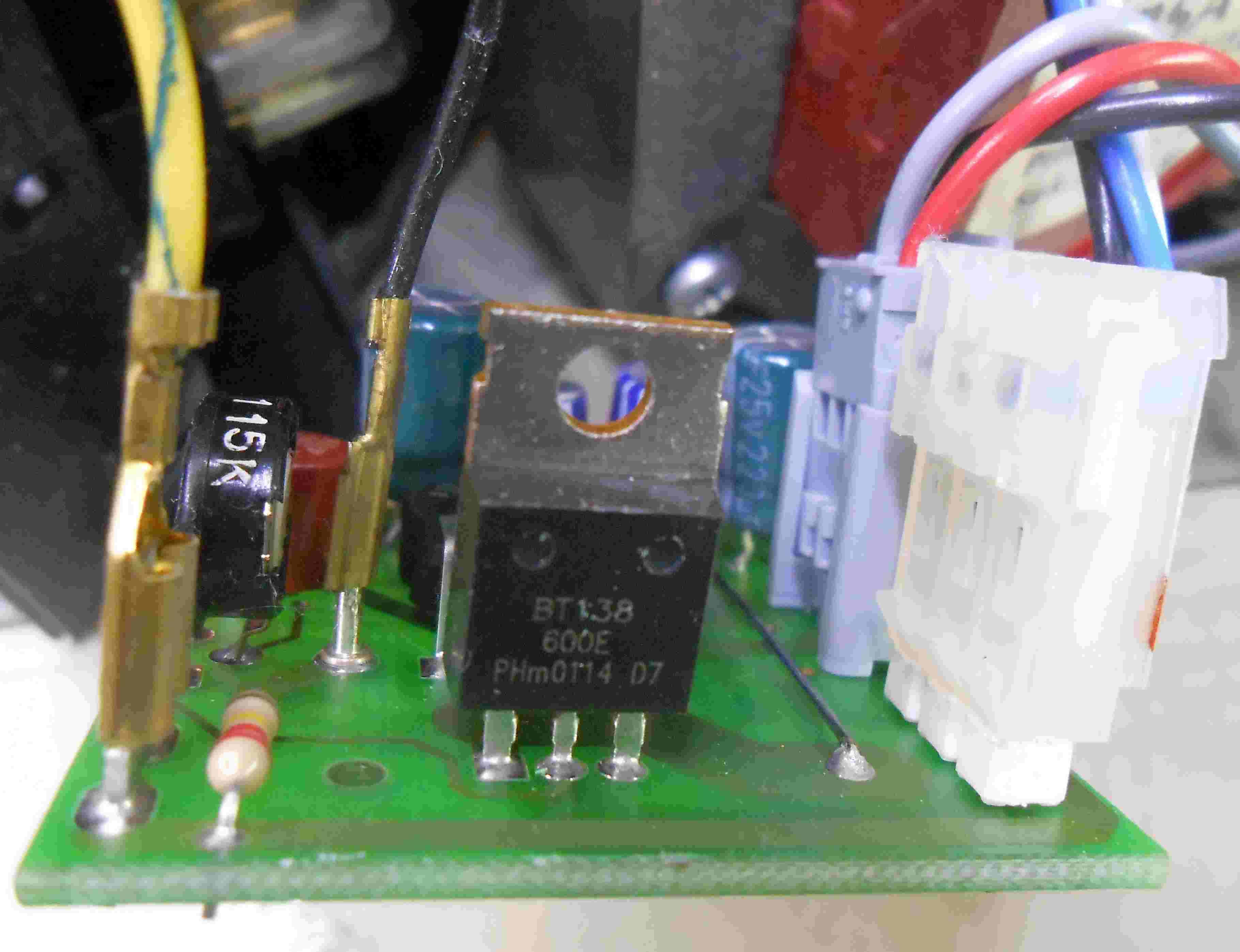

Ich denke da wird's mehr erwischt haben als nur den IC. Prüf auch dessen
Stromversorgung und den Thyristor/Triac, den er steuert.
Und vorher einmal eine Dankesrede an Deinen Schutzengel, daß nur der
Lötkolben die 230V in die Fresse bekommen hat und nicht Du selber.
#5631288

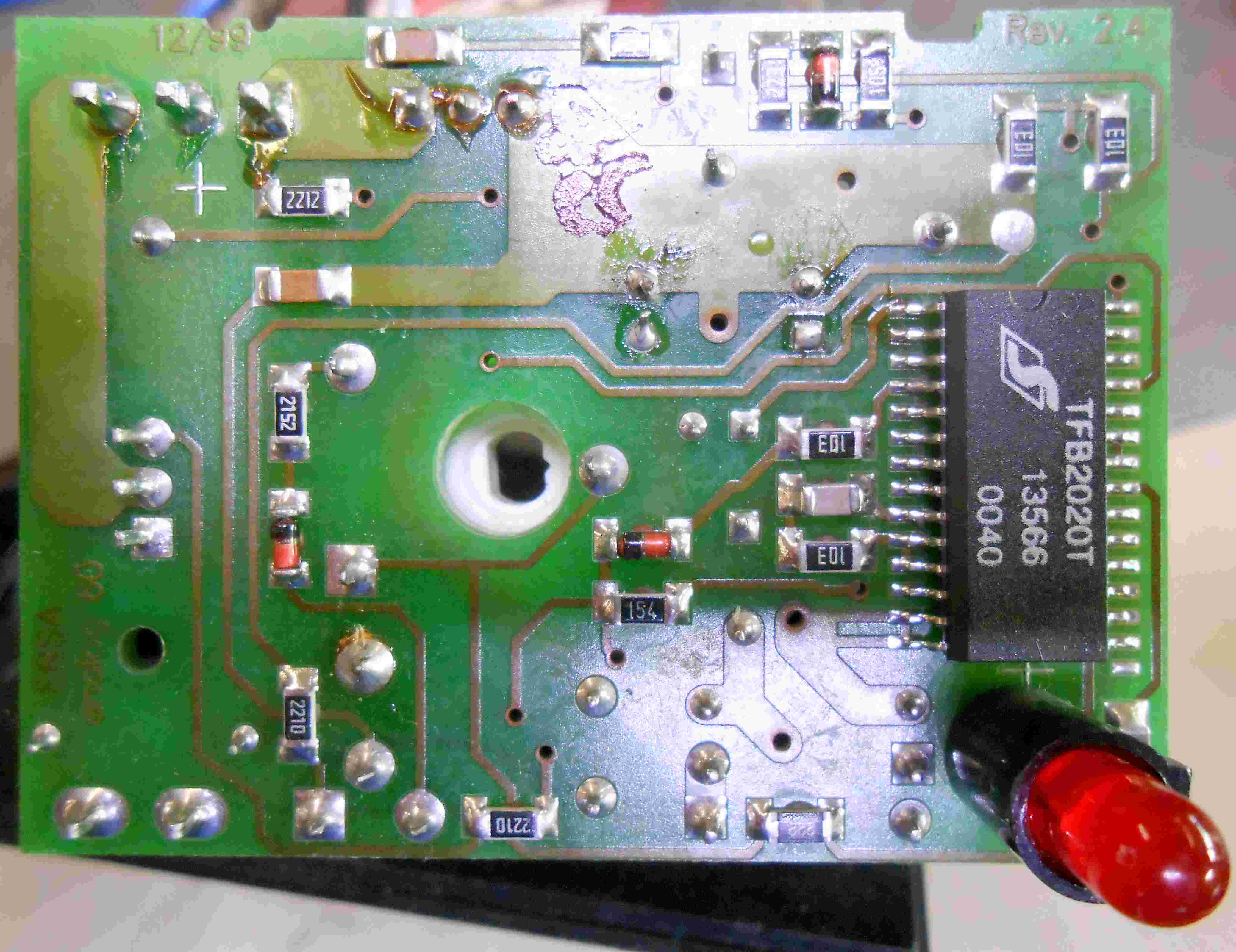

Hier die "Regelkarte" des Analog60A, Kühlblech vom Triac abgezogen.
Das 28-polige SMD-IC heisst hier TFB2020T, der Triac BT138.
https://www.alldatasheet.com/datasheet-pdf/pdf/16780/PHILIPS/BT138-600.html
https://funkenkammer.wordpress.com/2016/07/13/atmosphaerische-funkenentladungen-und-gluehendes-metall/
anscheinend hat der Analog80A dieselbe Platine
https://emvvorort.wordpress.com/tag/ersa-lotstation-smt-unit-60a/
ein Schaltplan dazu, doppelte Ausführung.

woher weisst du dass die Regelkarte des Analog 60 und 80 gleich sind?
Gast #5638539
> abgezogen.
vielen Dank für den Link jetzt weiss ich sicher dass es der TFB 2020 ist
