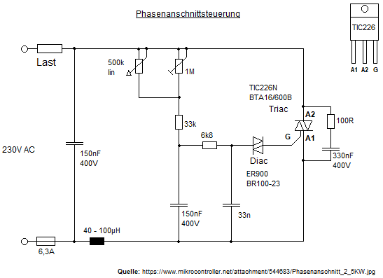

ich möchte die hysteresefreie Phasenanschnittsteuerung im Anhang
nachbauen.
Kann jemand Bauteiltypen für Diac, Triac und Dioden nennen, die man hier
verwenden kann?
Gesteuert werden sollen verschiedene 230V-AC-Lasten (z.B. Lampen bis
500W) und E-Motoren bis ca. 300W.
Kann man für die Dioden 1N4007 nehmen, die sind ja bis 1000V geeignet.
Als Triac habe ich einen 2N6343 in der Bastelkiste, könnte das
funktionieren (finde dazu leider kein Datenblatt)? Oder besser einen
BTA12-600C? E-Motoren stellen ja induktive Lasten dar...
Bei dem Diac tappe ich leider ziemlich im Dunkeln, welche Typen kämen
hier in Frage? (könnte man dafür eigentlich auch zwei antiparallele
30V-Zenerdioden verwenden?)
Letzte Frage für jetzt, benötigt das ganze zur Entstörung noch eine
Induktivität L und eine Kapazität C (wie gezeichnet)?
(Firma: Funkenflug Industries) #6958394
> Diac [..]
Nur wenn Du auch noch zwei antiparallele Thyristoren opfern möchtest.
Edit:
2N6343 [..] finde dazu leider kein Datenblatt
https://datasheetspdf.com/pdf-file/72709/MotorolaInc/2N6343/1
Google kaputt? Hat keine 20 Sekunden gedauert.
Der 2N6343 kann demzufolge nur 400V, das ist wohl etwas knapp. 600V
sollten es schon sein, 800V wären noch besser.
Gast #6958478
> hier in Frage?
DB3 und alle anderen Typen mit ca. 30V.
Ein DIAC ist KEINE Z-Diode.
Ungünstig, nur 400V, nur 40 As2 maximale Sicherung also 5AF
https://www.eska-fuses.de/fileadmin/produkte/feinsicherungen/datenblaetter/Feinsicherung-520.000-ACIDC-5-x-20-mm-flink-ESKA.pdf
https://www.google.com/search?q=datasheet+2N6343+filetype%3Apdf
> Oder besser einen BTA12-600C?
Viel besser, aber 800V wäre noch besser.

https://www.mikrocontroller.net/attachment/544683/Phasenanschnitt_2_5KW.jpg
Kann ich als Triac und Diac für diese Schaltung die hier nehmen?
TIC226N  (800V/8A)
https://media.internet11.de/PDF/516310.pdf
ER900
https://media.internet11.de/PDF/516150.pdf
(wobei das Datenblatt zum Artikel merkwürdigerweise für DB3, DB4 ist)
#6959458
Tex schrieb:
> Muss das 500k-Poti hier eigentlich eine bestimmte Watt-Zahl vertragen
> können?
Normales Poti linear/0,25W mit 6 mm Kunststoffachse genügt...
Bsp.:
https://www.google.com/aclk?sa=l&ai=DChcSEwi1mfDKiNj1AhWB4ncKHQFLB-oYABALGgJlZg&sig=AOD64_0wvWloL5Bs1qbBz5oYH0hXTnpIGA&ctype=5&q=&ved=0ahUKEwiEvevKiNj1AhU4if0HHVUpBsgQww8Ipwc&adurl=
Woher stammt eigentlich die Schaltung im Eingangspost?

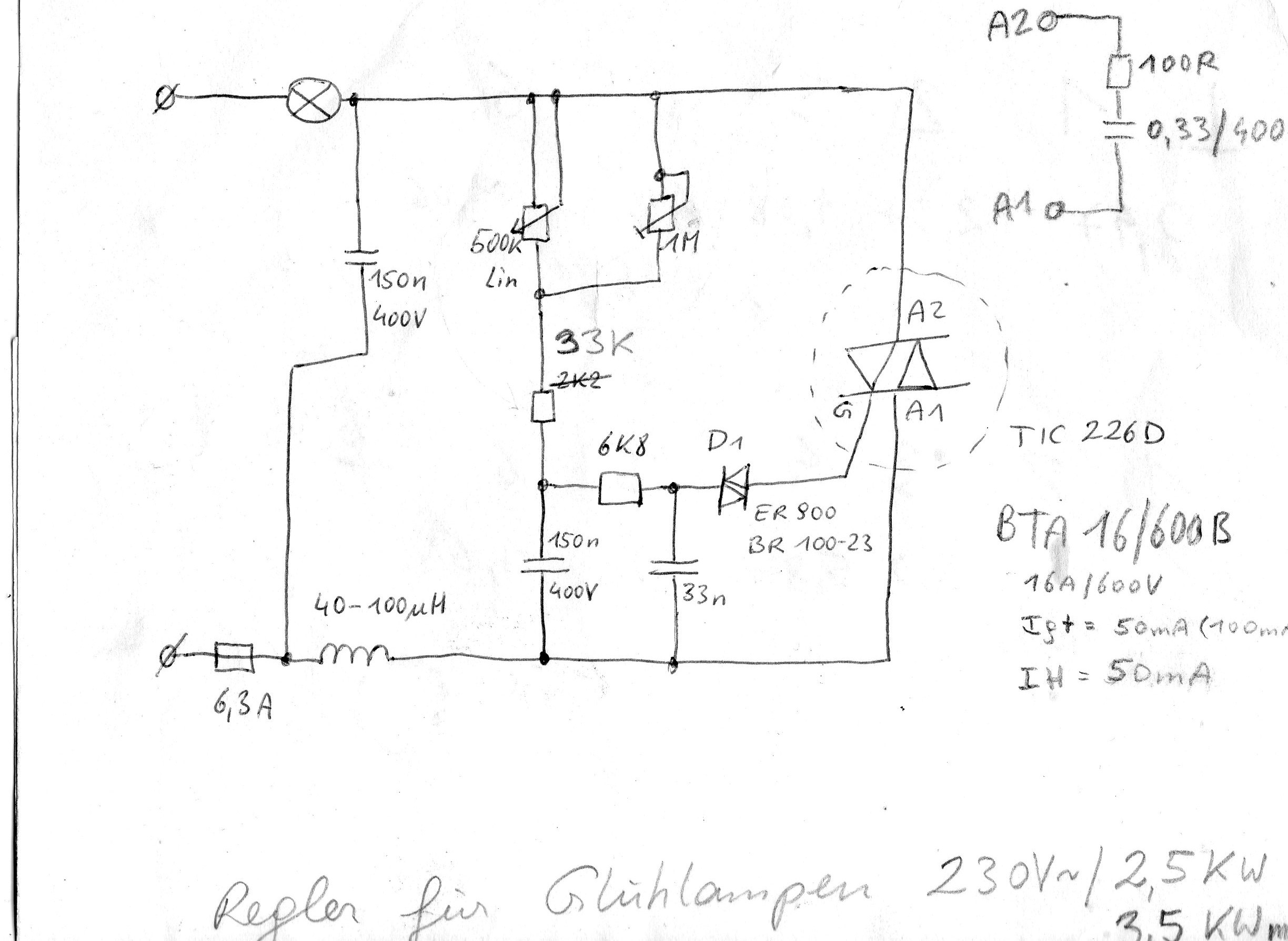

Gast #6959989
Danke!
https://www.mikrocontroller.net/attachment/544581/hysteresefreie_phasenanschnittsteuerung.png
Die Schaltung ist dem Buch "Wege in die Elektronik" entnommen (dort sind
allerdings L und C nicht eingezeichnet). Die rechte untere Diode ist
dort (wie auch auf meiner Skizze) offensichtlich falsch rum abgedruckt.

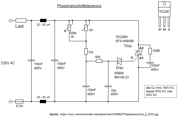

Tex schrieb:
> die Cs sollen alle 400V AC haben, vermute ich
400V DC (entsprechend 280V AC) ist das Minimum, was funktionieren kann.
Wenn du keine Lust darauf hast, dass es dir bei jeder kleinen
Spannungsspitze um die Ohren fliegt, dann verwende lieber Bauteile für
630V, besser 800V.
Solche Schaltungen mit 400V Bauteilen sind China Niveau. Hauptsache sie
funktionieren kurz unter optimalen Bedingungen, der Rest ist egal, denn
dort gibt es keine Garantie.
Gast #6960285
Danke Stefanus!
Ist es bei der Schaltung sinnvoll, ein doppeltes Pi-Filter wie im Anhang
aufzubauen und gibt es nicht solche Entstördrosseln (z.B. aus alten
Computernetzteilen), bei denen beide Wicklungen gegensinnig auf einen
Ringkern gewickelt sind (= stromkompensierte Drossel!?), also bei denen
sich die Störungen aufheben?
> aufzubauen
Keine Ahnung. Vermutlich nicht weil die Last links vor dem Filter liegt.
Die Spule dient als Tiefpass, damit die Flanken beim Triggern des Triacs
nicht allzu steil sind und Funknetze stören.
Gast #6960294
Tex schrieb:
> Könnte man einen geeigneten Varistor in die Schaltung einbauen, der
> diese Spannungsspitzen kappt?
Ja schon, aber ein Varistor der garantiert nicht mehr als 400V zulässt,
wird schnell verschleißen. Mit höherwertigen Bauteilen sieht das schon
wesentlich entspannter aus.
#6960612
Njet!
Ich habe solche Schaltungen in anderen Bereichen, die schon
mehr als 30 Jahre funktionieren, und der 33nF Kondensator braucht
auch keine 400 V, da der Diac bei ca. 30-35 V zündet...
Allerdings ist es auch bei diesem Kondensator gut, wenn er für
400 V geeignet ist, falls der Triac einmal durchgeschossen wäre...
Aber es ist kein Schaden, wenn man gleich alles für 600 V nimmt,
außer vielleicht der Bauteilgröße...
Ein VDR hat laut VDE auf 1.25-fache Spannung dimensioniert zu sein, bei
230V also auf 287.5, nächste Nennspannung 300V. Solche VDR begrenzen die
Spitzenspannung üblicherweise auf 775V, ein 800V TRIAC ist also schon
angemessen.
Harald W. schrieb:
> Ich habe es auch in Erinnerung, das man statt der vier Dioden auch
> einen Brückengleichrichter einsetzen konnte.
Ja.
Tex schrieb:
> die Cs sollen alle 400V AC haben, vermute ich.
Der Snubber besser ein X2 Funkentstörkondensator, nominell also 300V,
kurzzeitig 2.5kV.

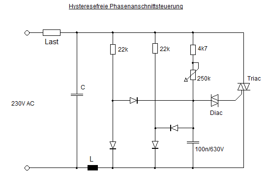

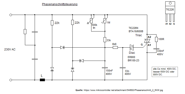

Im Anhang habe ich die Schaltung von Mani auf hysteresefrei umzubauen
versucht. Ist das so richtig?
#6962805
Warum testest Du nicht einfach meine Schaltung?
Den ganzen Schmarrn mit Dioden kannst Dir sparen...
Mal abgesehen von den 22K Werten!
Aber vielleicht bist auch Du so ein Weltverbesserer, der zwar keine
Ahnung von Nix hat, aber alles besser wissen will...
Mach doch, was Du willst, und quäle nicht die Leute mit Deinem
unsinnigen Scheiß!
Gast #6962867
Weil heute lieber 100x im Netz nachgefragt wird, als selber mal was auf
die Reihe zu kriegen.
Das ist eine absolute Standardschaltung wo es hunderte Beispiele im Netz
gibt.
Und wer da keine Ahnung hat, fragt auch noch nach Hysteresefreiheit.
Trollollo.
