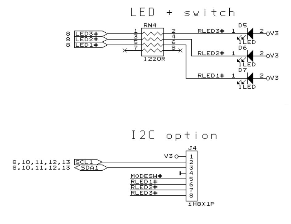

Hallo!
Ich habe folgendes Problem: Ich würde gerne die drei LEDs von einem
PC-Engines APU1 Board auswerten. Die Signale sind auf einer Pin-Leiste
zugänglich, leider aber so, dass man diese nicht direkt an einen MCU
(oder Raspberry-Pi) anschließen kann, weil immer durch die bestehenden
LEDs auf dem Board ein Input-Pin von einem MCU, bzw. ein entsprechendes
GPIO vom Raspberry-Pi zu VCC (=3.3V) gezogen wird (also sind immer
„an“). Siehe das Schema im Anhang (aus dem offiziellen Schema zum
PC-Engines APU1 Board).
Meine Idee: Zwischen RLEDx und VCC einen Optokoppler dranhängen, so dass
dieser quasi parallel mit der entsprechenden LED eingeschaltet wird.
Leider weiß ich nicht, was für eine LED auf dem Board dran ist (hat eine
grüne Farbe, mehr kann ich nicht sagen und mehr steht auch nicht im
Schema). Auch weiß ich nicht, wie groß der Strom vom AMD APU sein darf,
aber ich nehme an, dass wenn da schon ein Anschluß da ist, kann man da
noch normale LEDs dranhängen (also bis 20mA ???). Sicherer wäre
wahrscheinlich, wenn der Optokoppler mit weniger Strom auskäme.
Also, haben Sie/habt ihr einen vorschlag, welcher Optokoppler da passend
wäre, so dass ich den Board nicht kaputt mache und so dass es
funktioniert? (Am Ausgang soll auf jeden Fall 3.3V-Logik kommen).
Danke!

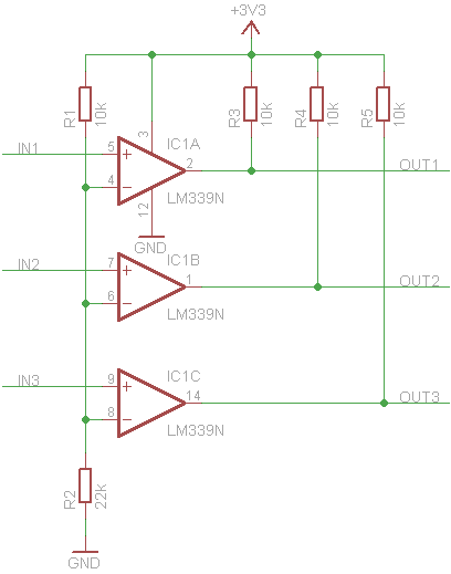

Naja, das ist zwar kein guter Logikpegel, kann aber ein Komparator
sauber auswerten, da braucht man keinen Optokoppler.
Ist eh durch den Vorwiderstand begrenzt.
Eher nicht. Wenn mal von ca. 2V Uf ausgeht, bleiben 1,2V für den
Vorwiderstand, macht ~ 6mA, real eher 5mA.
Es reicht ein Vierfachkomparator wie LM339. Siehe Anhang.

Der vernünftiges Anschluss wäre an LED 1#, 2# und 3# und Auswertung mit
negativer Logik, statt irgend einen Quasi-Quatsch mit Optokopplern.
Sollte die Spannungsänderung zu klein sein, dann die LEDs auf dem Board
überbrücken. Dann dient RN4 direkt als Pullup. Fertig.

Da komme ich leider nicht dran, zur verfügung stehen halt nur RLEDx#.
Aha, ich habe erstmal darüber nachgedacht einen MCU zu nehmen und mit
ADC den Pegel auszuwerten, aber da schien mir das mit einem Optokoppler
doch etwas einfacher. Aber ein Komparator ist noch besser, danke!
