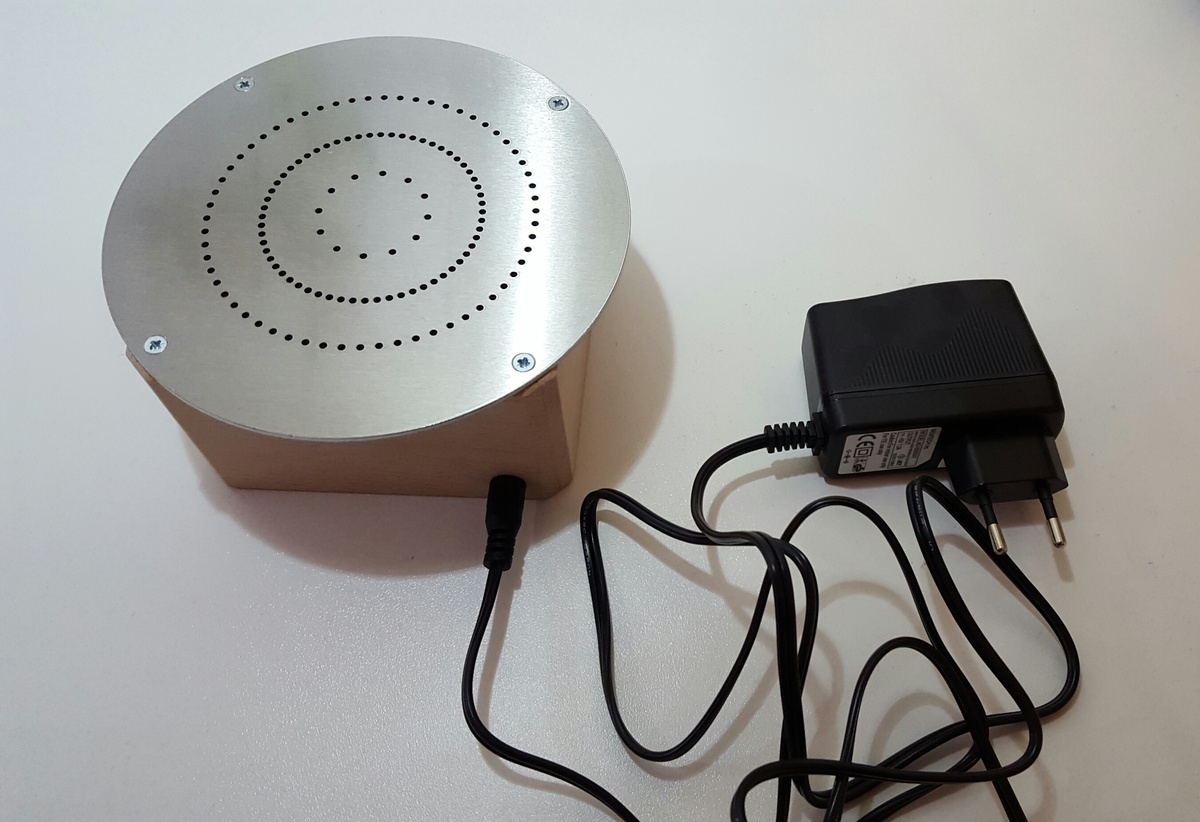

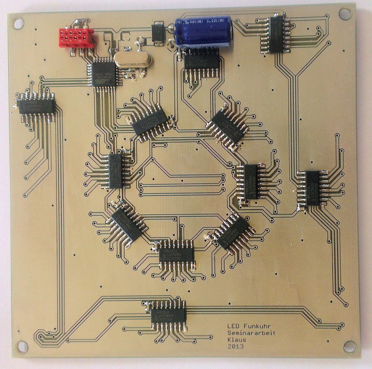

Hallo, ich habe mein altes Schulprojekt ausgekramt und habe festgestellt, dass der Code nicht funktioniert und wollte die Uhr nun zum Laufen bringen. Leider kenne ich mich mit der Programmierung sehr schlecht aus. Ich habe mich mehr mit dem Gehäuse und der Platine beschäftigt, dazu auch ein paar Bilder. Kann mir jemand helfen ? Vielen Dank im Voraus Klaus

Hallo Klaus, schöne Bilder. Nehme auch an die Hardware ist okay. Die wichtige Antwort fehlt. Mit welcher Hard- Software möchtest Du den Atmega8 programmieren. Ohne diesen Hinweis ist eine Hilfe nicht möglich. Gruß fredred.
Hallo Fred, ich verwende als Software das Atmel Studio 6 und dazu den USBasp. Grüße Klaus
hübsch gemacht, gefällt. Es könnte allerdings passieren, dass das Steckernetzteil Deinen DCF-77 Empfang empfindlich stört.
