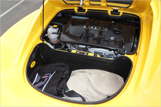

Joachim B. schrieb:> Bernhard D. schrieb:>> Knallgas macht bei Funkenbildung seinem Namen alle Ehre, daher sollte>> man den Minuspol des Starthilfekabels (der dann den Kreis schließt)>> entfernt von der Batterie anklemmen.>> Bernhard>> und wenn PLUS auf der Karosse liegt?
Bei welchem Auto?
Nach meiner Kenntnis ist das nur bei englischen Oldtimern der Fall.

Peter M. schrieb:> Joachim B. schrieb:>> und wenn PLUS auf der Karosse liegt?>> Bei welchem Auto?> Nach meiner Kenntnis ist das nur bei englischen Oldtimern der Fall.
ich kenne nicht ALLE Autos, im Zweifel würde ich eher an die Batterie
gehen als an die Karosse, die kann Alu oder GFK oder sonstiger Kram sein
und muss nicht mal zwingend immer Potenzial führen zumal auch Rost oder
miese Verbindung das unterbrechen kann.

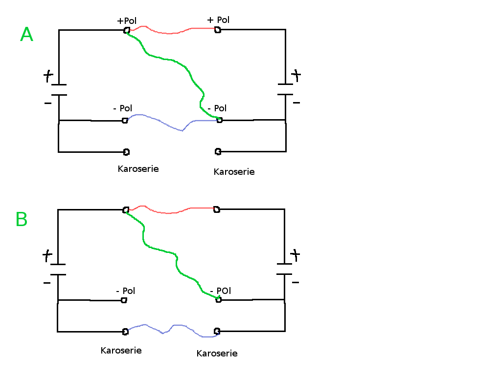

Das Anschließen an die Karosserie schützt vor versehentlicher Verpolung
wenn bei beiden Autos diesselbe Polarität an der Karosserie liegt. Also
fast immer der Minuspol.
1. Die beiden Pluspole verbinden
2. Die zweite Klemme beim Empfänger an die Karosserie anschließen
3. Die zweite Klemme beim Spender an die Karosserie anschließen
Wurde versehentlich bei Punkt 1 an einem Fahrzeuge der Minuspol
erwischt, passiert ...... überhaupt nichts. Es kann kein Strom fließen.
Wenn man die Batteriepole statt der Karosserien verbindet, produziert
man durch obiges Versehen einen interessanten Kurzschluss :)
Gruß Thomas

Ich habe mal einen Schaltplan gemacht, die - Pol und + Pole sind hierbei
extra angegeben.
In Variante A wird - mit - verbunden, in Variante B Karosserie mit
Karosserie.
Wenn das Auto nun dies selbe Polarität hat und du nun anstatt die
Pluspole richtig zu verbinden (rote Verbindung) bei einem Auto mit minus
verbindest (grüne anstatt rote Verbindung) geschieht sowohl in A, als
auch in B genau das gleiche.
PS: Ich weiß das im Bild bei Karosserie ein s fehlt, aber ich habe das
Bild schon erstellt und da Copy&Paste benutzt, ändern wäre zu aufwendig,
ich lass das jetzt so.

PKW schrieb:> Versteh ich nicht.
Das sieht man. Auf deiner Skizze verbindest du 2 Klemmen an denselben
Pol einer Batterie. Welche (reale) Situation stellst du dir darunter
vor?
Es kann doch nicht so schwer zu verstehen sein? Leute verwechseln Kabel
oder Pole und schon wird das schwächere Auto umgepolt.
batman schrieb:> PKW schrieb:>> Versteh ich nicht.>> Das sieht man. Auf deiner Skizze verbindest du 2 Klemmen an denselben> Pol einer Batterie. Welche (reale) Situation stellst du dir darunter> vor?
Welche sollen das sein?
Rot und Grün sind VERSCHIEDENE Fallbetrachtungen, das ist nicht ein
Fall. Text bitte richtig lesen.
Falls du doch was anderes meinst, bitte erläutern.

Und wie ist bei meinem Alu Audi?
Raudi schrieb:> Edi schrieb:> Dioe Karosserie besteht nicht aus Kupfer, sondern aus Eisenblech, Das> hat einen wesentlich höheren Widerstand als Kupfer.>> Und wie ist bei meinem Alu Audi?
Oder meinem Plastik Lotus?
DraconiX schrieb:> Raudi schrieb:>> Edi schrieb:>> Dioe Karosserie besteht nicht aus Kupfer, sondern aus Eisenblech, Das>> hat einen wesentlich höheren Widerstand als Kupfer.>>>> Und wie ist bei meinem Alu Audi?>> Oder meinem Plastik Lotus?
Und bei meinem Carbon Ferrari?

PKW schrieb:>> Der Minuspol und die Karosserie liegen doch beide auf dem gleichen> Potential, das ist beides GND.> Was macht das also aus, wenn man das Starterkabel mit dem Minus gleich> an den Minuspol der Batterie anschließt>> Wo ist da also der Unterschied?>
Male mal das Schaltbild auf, dann siehst auch du den Unterschied.
Ground oder GND ist hier nirgendwo zu finden, weil es den hier nicht
gibt!

Die ist festgelegt. Erst den Pluspol anklemmen, damit man beim
versehentlichen Berühren der Karosserie keinen Kurzschluss erzeugt.
Bei neuen Autos (zumindest VW) muss man zwangsweise an die Karosserie.
Die haben eine Ladeüberwachung am Minuspol der Batterie, welche beim
Laden oder Überbrücken zerstört werden kann. Wurde mir vor zwei Wochen
in der Werkstatt erklärt und gezeigt. Steht auch so in der Anleitung.

Oliver P. schrieb:> Bei neuen Autos (zumindest VW) muss man zwangsweise an die> Karosserie.> Die haben eine Ladeüberwachung am Minuspol der Batterie, welche beim> Laden oder Überbrücken zerstört werden kann. Wurde mir vor zwei Wochen> in der Werkstatt erklärt und gezeigt. Steht auch so in der Anleitung.
Wo ist der Unterschied ob die Lichtmaschine
15 Ampere, das Ladegerät 8 Ampere oder was auch immer
durch das Kabel in die Batterie pumpt?
Das Überbrücken könnt ich nachvollziehen.
Warum das Laden an der Klemme (vorrausgesetzt man überbrückt damit den
Batterie Wächter nicht) schädlich sein sollte, versteh ich nicht?

Es kann Knallgas entstehen aufgrund der hohen Ströme. Heißt beim
abklemmen des Minuspols der Batterie besteht Verpuffungsgefahr. Um die
Gefahr zu reduzieren legt man den Minus eben beim Fremdstarten relativ
weit weg Motor/Karosse.
Das Potential ist das gleiche.

Durch einen Zellenschluß in der Batterie des zu Startenden Fahrzeugs
kann sehr wohl richtig schnell ordentlich viel Knallgas entstehen.
Moderne Lichtmaschinen von Autos mit Start-Stopp System hauen 15V auf
die Batterie.
Bei meinem Geländewagen ist beim Anlassen eine Batterie voll Knallgas
explodiert. Teile des Batteriegehäuses und der Platten lagen verstreut
im Motorraum und auf der Straße. Zum Glück gab es wenig Aluminium im
Nissan Terrano II.

Ein weitere Grund, nebst all den schon erhaltenen Antworten, könnte noch
sein dass die Batterie so verbaut ist wie bei meinem Citroen C4.
Batterie ist verkleidet und hat ein Klappteil zum öffnen. Da liegt der +
Pol. An den - Pol komme ich aber ohne grösseren Aufwand gar nicht ran.
Ich müsste dazu die Batterie ausbauen.
Direkt am Motorblock umgeht man zumindestens einige Übergangswiderstände
von der Batterie->zur Karosserie->zum Motorblock.
Noch besser wäre es dann nur noch, wenn man das roten Kabel direkt am
Magnetschalter (Relais des Anlassers) anklemmt.
Ich habe schon einige Massebänder gesehen die nicht mehr so frisch waren
oder die Kontaktstellen zur Karosse schon ziemlich braun waren.
Ich mache es aber eigentlich immer so, nach dem Anklemmen des

Aus Gewichtsverteilungs- oder Platzgründen ist die Batterie auch gerne
mal im Kofferraum oder unter einem der Sitze untergebracht. Das hat aber
nicht wirklich was mit der Modernität des Autos zu tun.
Käfer und VW 411 hatten die Starterbatterie unter den Vordersitzen. Im
Zweifel Sitzheizung Version 0.5. Sind aber einige durch Raucher drauf
gegangen wenn die das Knallgas Entzündet haben. Heute kenne ich kein
Fahrzeug mehr mit Batterie im Innenraum. Dafür war die Idee die Teile im
Motorraum unter zu bringen wirklich genial. Dank fehlendem Thermischem
Stress hielten die im Innenraum angebrachten Akkus etwa 8 Jahr. Im
Motorraum spart man viel Kupfer und kann deutlich häufiger neue
verkaufen.
Mein letzter Diesel hat drei Batterien in 8 Jahren gebraucht. Davor der
drei in 13 Jahren. Meine E-Autos haben beide noch den ersten Bleianker
der bei 75% gemäß Bosch Tester seiner Kaltstartfähikeit angekommen ist
nach 8 Jahren.
MfG
Michael
Michael_O schrieb:> Heute kenne ich kein> Fahrzeug mehr mit Batterie im Innenraum.
Gibt's relativ häufig. Audi A5 fällt mir da spontan ein (Batterie im
Kofferraum). Viele Kleintransporter haben die Batterie unter Fahrer-
oder Beifahrersitz. Da ist einfach zu wenig Platz im Motorraum.
