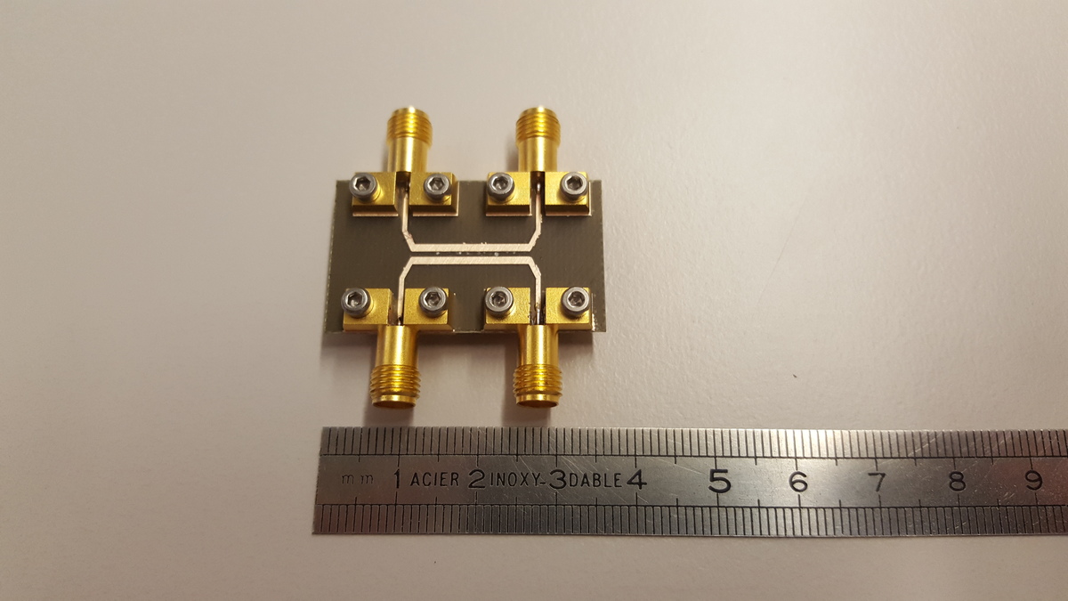

#5028103
Axel R. schrieb:
> Leiterplatten kann ich machen, ja.
> Wie sähe der Richtkoppler dann aus?
> So, wie der mit der Lochrasterkarte?
> (Sicher nicht)
> http://nobru54.blogspot.de/2014/04/swr-metre-wi-fi-24-ghz.html
> Über einen Layoutvorschlag würde ich mich freuen.
etwa so. Suche nach 'parallel coupled lines coupler'. Die Daten werden
nicht berauschend sein, aber für eine gute Hausnummer wird es reichen.
Der gezeigte Koppler hat eine Direktivität von ca. 16 dB, was o.k. aber
nicht grandios ist.
Das Modell mit der Streifenleiterplatine ist murks :-)
Die Dinger aus deinem ebay Link sind gut. Habe selber solche im Labor,
wusste nicht dass die so günstig sind :-)

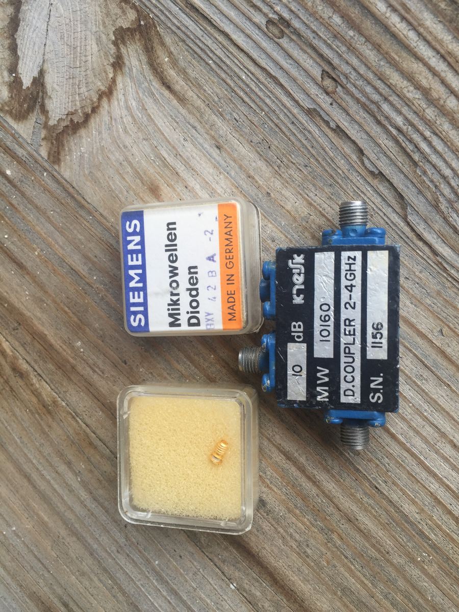

Gast #5041599
hallo zusammen :)
der Directional coupler ist aus Israel angekommen. kann also
weitergehen.
Dioden hab ich BXY42-2 "gefunden" (weil man ja alles aufhebt).
Eine blöde Frage sei mir noch erlaubt, weil ich hier unterschiedliche
Informationen im Netz fand. Wierum muss denn der Koppler nun
angeschlossen werden, um die reflektierte Leistung zu detektieren?
Axelr.
#5041627
Das kommt auf den Koppler an, da es Vorwärts- und Rückwärtskoppler gibt.
Du kannst das ja einfach ausprobieren, indem du mit einer Quelle in den
Koppler einspeist und am anderen Ende einen Abschluss anschliesst. Dann
ist die reflektierte Welle nämlich 0, d.h. wenn du den Koppler richtig
rum betreibst, sollte das Signal am 'coupled' Port minimal werden.
P.S.: hübscher Koppler. So einen brauche ich auch :-)
