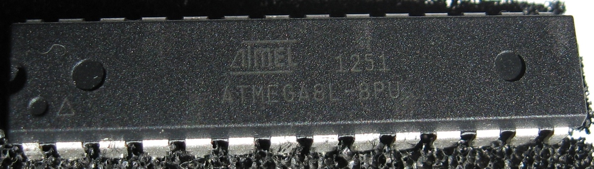

Ein ATmega8 ( Es soll mal ein ATmega8L oder 88 werden, wegen 3,3V
Betriebsspannung ) wird mit einem 1,8432Mhz Quarz an 5V betrieben. Die
Pullup-Widerstände ( 4k7 ) hängen jedoch schon an 3,3V.

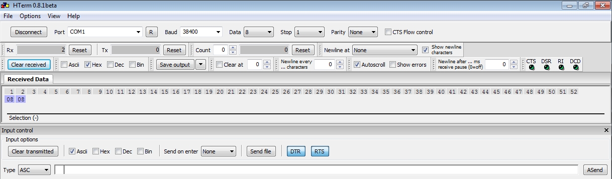

Im Programm ist die USART-Geschichte ( Debugroutine ) erstmal raus,
auch andere Dinge sind erstmal auskommentiert.

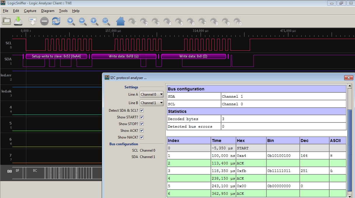

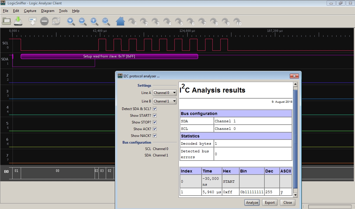

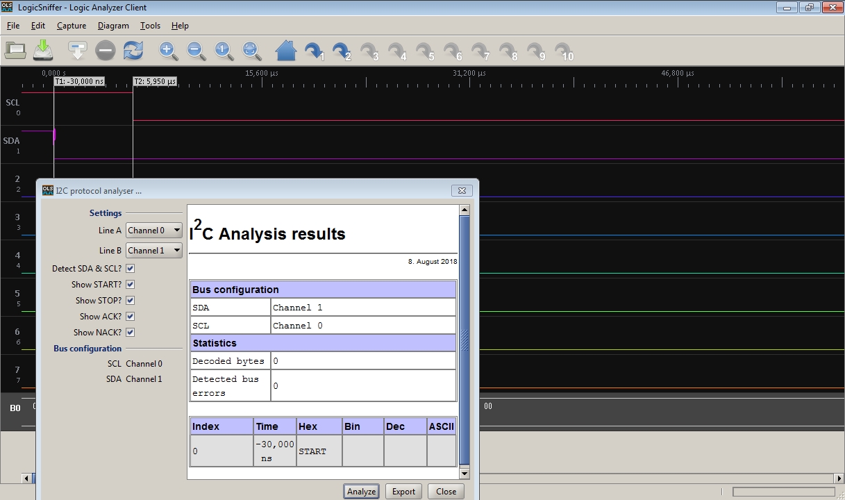

Im Unterprogramm ( UP ) _twi_start wird die START-BEDINGUNG erzeugt und
auf dem Oszi, sowie im Open Workbench Logic Analyser ist auch zu sehen,
das diese tatsächlich erzeugt wird.

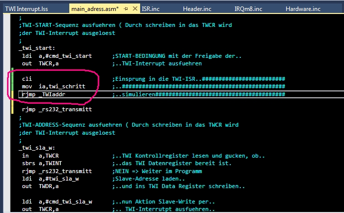

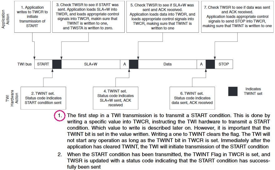

Mit dem Schreiben des Wertes für die START-BEDINGUNG in TWCR, sollte ja
bereits das Bit TWINT dort gesetzt werden, was im Simulator allerdings
nicht passiert. Somit ist eigentlich auch klar, das die TWI-ISR nicht
angesprungen wird.
Aber warum ?
In der Appnote AN2480 bzw. AVR315 steht :
As long as the TWINT Flag is set, the SCL line is held low. This allows
the application software to
complete its tasks before allowing the TWI transmission to continue.
*The TWINT Flag is set:*
*•   After the TWI has transmitted a START/REPEATED START condition*
•   After the TWI has transmitted SLA+R/W
•   After the TWI has transmitted an address byte
•   After the TWI has lost arbitration
•   After the TWI has been addressed by own Slave address or general
call
•   After the TWI has received a data byte
•   After a STOP or REPEATED START has been received while still
addressed as a Slave
•   When a bus error has occurred due to an illegal START or STOP
condition

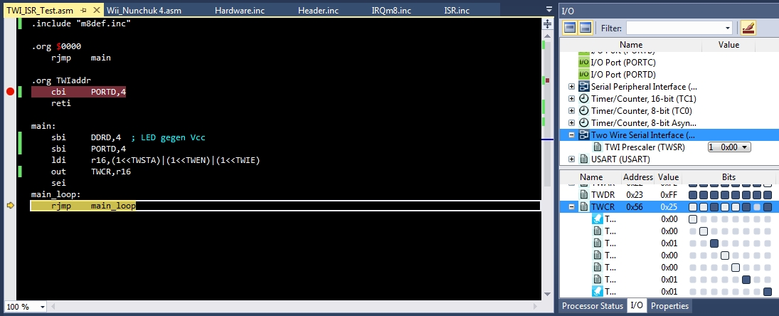

OP (Firma: Anscheinend Corner-Cases ;-)) #5514634
Mann, Mann ist das nervig.
Die OK-LED geht in der Schaltung an, aber in der Simu vom ATMEL-Studio7,
wird nicht in die TWI-ISR gesprungen. Aber es ist in der Realität so,
sonst würde die OK-LED ja nicht angehen ( Kathode an PortD4 ). In der
Simu ist das eigentlich auch richtig, das nicht zur TWI-ISR gesprungen
wird, weil das TWINT-Flag ja nicht gesetzt wird ( siehe Screenshot ).
Alles was ich jetzt gelesen habe, auch in englisch sagt aber, das nach
ausgeführter TWI-Aktion das TWINT-Flag gesetzt wird. Im OLS ( dem Open
Source Logic Analyser und auf dem Oszi ) sehe ich auch eindeutig, das
die START-BEDINGUNG erzeugt wurde, was ja auch die OK-LED schlußendlich
anzeigt.

Gast #5515086
Auf vielfachen Wunsch (eines Einzelnen):
.include "m48PAdef.inc"
.org $0000
    rjmp    main
.org TWIaddr
    cbi     PORTD,2
    reti
main:
    sbi     DDRD,2  ; LED gegen Vcc
    sbi     PORTD,2
    ldi     r16,(1<<TWSTA)|(1<<TWEN)|(1<<TWIE)
    sts     TWCR,r16
    sei
main_loop:
    rjmp    main_loop
Und nein, ich schreibe das nicht für einen ATmega8 um.
Aber was fangen Sie jetzt damit an?
OP (Firma: Anscheinend Corner-Cases ;-)) #5515111
Peter D. schrieb:
> In diesem Fall gerade nicht. Nur wenige Interrupts löschen ihr
> Pending-Flag automatisch, dieser nicht.
Lese mich gerade wieder in die USART-Geschichte ein, mal sehen, ob ich
das auch selbst irgendwann in den Unterlagen finde.
Na, ich beschäftige den ATMEL-Studio7 Simu damit ;-)
Tja, auch hier kein Sprung zur TWI-ISR. Also ist für mich bestätigt, das
der Simu einen Fehler hat. Danke.
Bernd_Stein

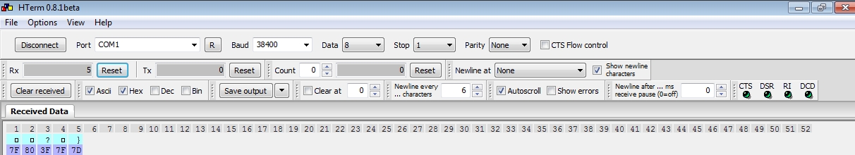

OP (Firma: Anscheinend Corner-Cases ;-)) #5515412

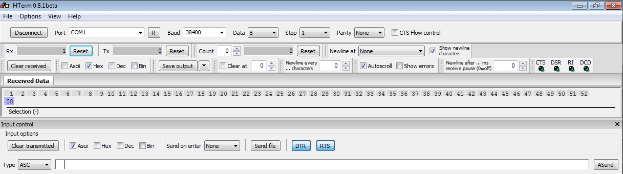

Zur Zeit sieht es so aus :
Als Ursache wurde die USART-Transmit-Interrupt-Routine ausgemacht. Diese
wird ständig angesprungen, da bei der Initialisierung UCRSA.UDRE gesetzt
ist und nur durch beschreiben des UDR gelöscht werden kann.
Jetziges Problem ist, das ich icht weiß warum die OK-LED nicht
eingeschltet
(Kathode an PD4 ) wird, weil der verdammte ATMEL-Studio7 Simulator nicht
richtig arbeitet, denn er setzt TWCR.TWINT nicht.
In Hterm sehe ich das die Rueckmeldung der TWI-Busschnittstelleneinheit
bzw. TWSR bestaetigt, das die START-BEDINGUNG korrekt ausgefuehrt wurde
( $08 ). Dies konnte ich jedoch bereits am Oszi und am OLS ( Logic
Analyser ) sehen.
Allerdings taucht die Rueckmeldung 2x auf ( $08 ), was ich mir z.Zt.
auch
nicht erklaeren kann.
Mir fehlt also eine Idee, wie ich es schaffen kann, über die RS232
(Debugroutine mittels USART-Transmit-Interrupt ), mir den korrekten
Inhalt des TWSR anzeigen zu lassen.
Im Anhang das Übliche. Main_Test_3.asm + m8def.inc für die Nicht
ATMEL-Studio7 Nutzer, für all die Anderen TWI_Interrupt_3.zip
IRQm8.inc ist aus versehen mit dabei.
Bernd_Stein

Die OK-LED ist immer noch nicht an, da sie höchstwahrscheinlich wieder
rueck-
gesetzt wird, denn es ist eindeutig zu sehen, das der richtige Status
zurueck
gemeldet wird. ($08 in Hterm ).
Seltsam ist das die TWI-Interrupt öfters ausgeführt wird, obwohl die
Taster-
betaetigung quitiert wird.
Bernd_Stein

Wie gestern abend noch nachgeschoben, funktioniert das in/out TWICR
nicht, daran ändert auch Ihr dazwischengeschobenes 'ori ia,1<<TWINT'
nichts, denn TWINT ist an dieser Stelle bereits gesetzt, sonst wäre die
TWI-ISR nicht angesprungen worden.
  Mit dem Löschen von TWINT wird direkt die nächste Aktion ausgelöst
("Also note that clearing this flag starts the operation of the TWI"),
und da TWSTA noch immer gesetzt ist, wird also wohl ein Restart
ausgelöst, ad infinitum; lassen Sie mal in der TWI-ISR auch ein
#rm_twi_restart (= $10) als gültig zu und schauen Sie, was passiert -
ganz sicher bin ich mir nicht, bin kein I2C-Spezialist.

#5516531
So ist es. Man muß erst die nächste Aktion vorbereiten und als letztes
das TWINT setzen, um es zu löschen.
In C habe ich dazu das TWCR in eine temp-Variable geschrieben, darin
alle Aktionen gemacht und dann die Variable nach TWCR zurück
geschrieben.

an Bernd Stein:
Ihr derzeitiges Programm auf seine TWI-Grundstruktur eingedampft (nein,
zehn Zeilen haben mir diesmal nicht gereicht), bringt bei mir die
TWI-Status-Code-Folge (an SDA und SCL hängen nur die Pull-ups):
$08 $48 $10 $48 $10 $48 $10 $48 ...
also
$08: A START condition has been transmitted
$48: SLA+R has been transmitted; NOT ACK has been received
$10: A repeated START condition has been transmitted
... ff
Ist ja schön, dass ich etwas TWI lerne, aber eigentlich sollte ab jetzt
jemand weiterhelfen, der etwas davon versteht - m.a.W., ich verabschiede
mich ins Wochenende
  mit den besten Wünschen
Gast #5516650
Schon, aber zur Zeit lässt er nur $08 als gültig zu, folglich
"Die OK-LED ist immer noch nicht an"
und
"die TWI-Interrupt öfters ausgeführt wird".
Übrigens, Stefanus, dass Sie den einen Beitrag von mir zu Anfang derart
in den falschen Hals bekamen, tut mir ausgesprochen leid; ich suchte nur
Rat bei Ihnen, da ich Schwierigkeiten hatte, den Autor und seine
Programmsammlung zu verstehen.
OP (Firma: Anscheinend Corner-Cases ;-)) #5517157
> also
> ... ff
Dies war sehr aufschlussreich, Danke. Somit hat meine Debugroutine
natürlich ihren Sinn nicht richtig erfüllen können, da sie falsch
plaziert wurde. Nachdem ich sie wie nachfolgend zu sehen, anders wo
eingesetzt habe, konnte ich ebenfalls sehen, was "wirklich" passiert.
Wirklich deshalb, weil ich sehe, das dies nicht so eine regelmäßige
Sache ist, wie du beschreibst.
Gut, dein Programm ist nicht mein Programm, deshalb kann es natürlich
diese Regemäßigkeit bei dir geben. Wäre mal wieder schön, auf Grunde
eines einzelnen, dein Programm sehen zu können ;-)
_TWIaddr:
 in   s_sreg,SREG           ;CPU-Statusregister sichern
 in   ia,TWSR               ;TWI-Statusregister lesen
 andi ia,$F8                ;Nichtrelevante Bits ausmaskieren
 ;in   ia,TWSR               ;TWI Status Register lesen...
 ;mov  udr_char,ia           ;...und an USART ( RS232 ) uebergeben...
 out  UDR,ia                ;Zu sendenes Zeichen in UDR hineinschreiben
 cpi  ia,#rm_twi_start      ;Wurde die Startbedingung gesendet?...
 brne _twi_error            ;Nein => Fehlerbehandlung noetig
 cbi  LED_PORT,led.ok       ;...OK-LED einschalten
 rjmp _exit_twiaddr         ;Interrupt Service Routine ( ISR ) verlassen
_twi_error:
 ;sbi  LED_PORT,led.ok       ;OK-LED ausschalten
_exit_twiaddr:
22
 cbr  key_reg,1<<key.actuated;Tasterbetaetigung quitieren
23
24
 in  ia,TWCR                ;TWI-Kontroll Register lesen...
25
 ori ia,1<<TWINT            ;...und dort das TWI-Interrupt-Flag durch...
26
 out TWCR,ia                ;...beschreiben mit einer 1 loeschen.
27
28
 out  SREG,s_sreg           ;CPU-Statusregister wiederherstellen;
29
30
 reti                       ;Ruecksprung aus der Interrupt Service Routine

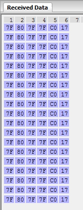

immer $FF gesendet wird. Blöderweise kann im Simu TWAR oder TWDR oder
beide ( ich weiß es nicht mehr ) nicht geändert werden, obwohl sie
R/W-Register sind. Auch wenn ich im Programm beiden ein General Call
zuweise ( $00 ), wird munter immer $FF gesendet.

Bernd S. schrieb:
> "Kein Sender darf weitersenden, wenn er als Acknowledge-Bit eine 1
> empfangen hat ( wird auch NACK = Not ACKnowledge bezeichnet )."
> Ob ATMEL das jetzt genau so implementiert hat,ist natürlich fraglich.
 Nein, dein Verständnis der ganzen Sache ist fraglich.
 ACK oder NACK wird nachher in Software ausgewertet, damit hat
 ATMEL bzw. der verwendete uC nichts mehr zu tun.
 P.S.
 Eine 1 bedeutet auch das keine Devices sich an dieser Adrese am Bus
 befinden. Deswegen darf man mit neuer Adresse weiter versuchen.
Bernd S. schrieb:
>>Stefanus F. schrieb:
>> Ist doch alles richtig. Solange kein I²C Slave antwortet, empfängt der
>> µC kein ACK Signal.
 Insofern ist das richtig, unter anderem wird so auch festgestellt
 welche Adressen belegt sind.

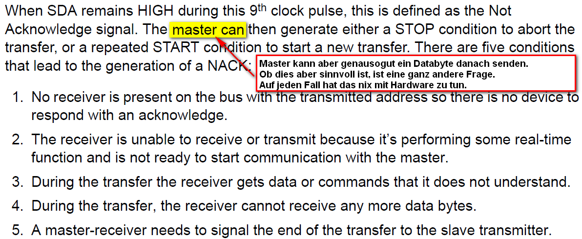

Das wird sehr wohl vom I2C-Controller ausgewertet. Nach einem NACK sind
die einzigen erlaubten Aktion STOP oder repeat START. Alle anderen
Aktionen sind undefiniert. Senden eines weiteren Datenbytes ist nicht
erlaubt und wird vermutlich ein NOP bewirken.

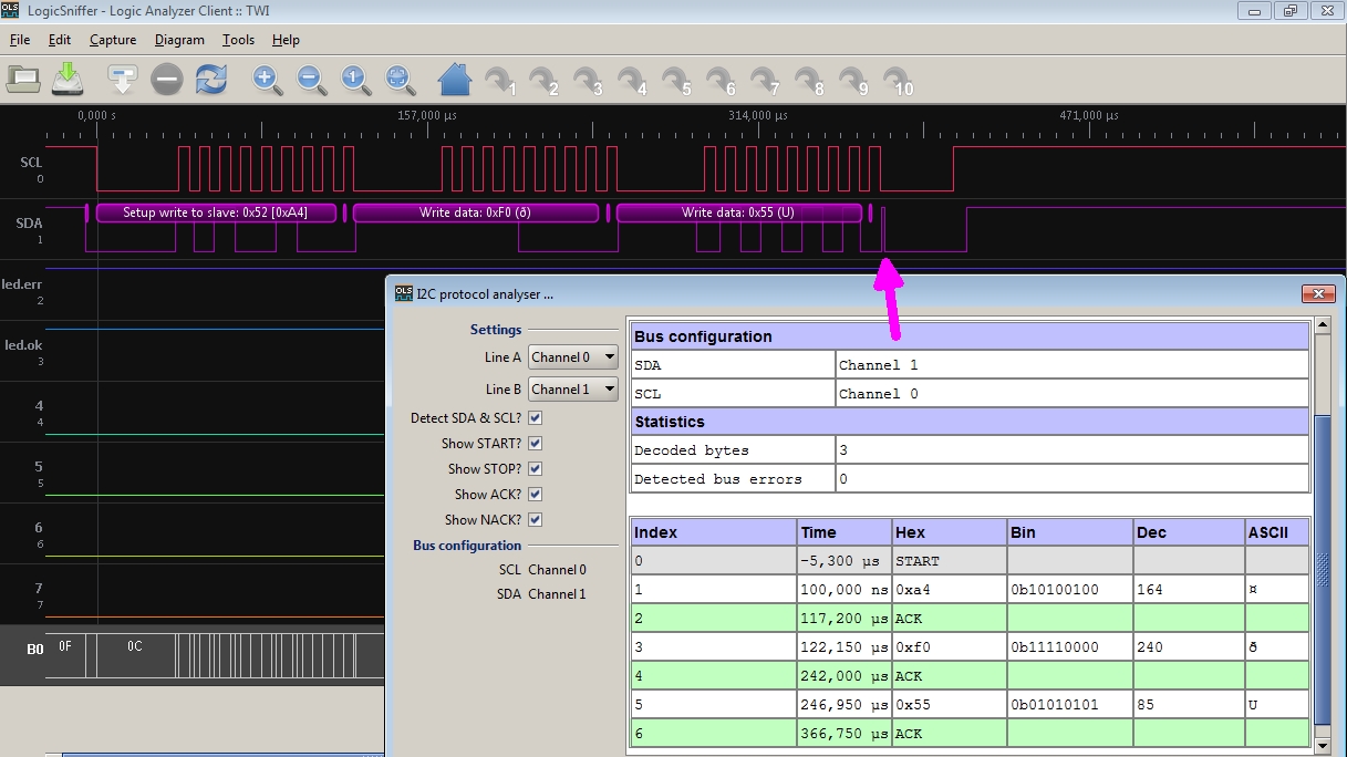

(Firma: Vescomp) #5517402

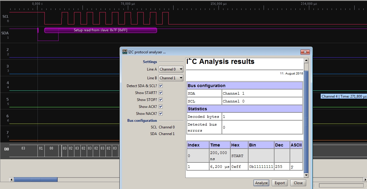

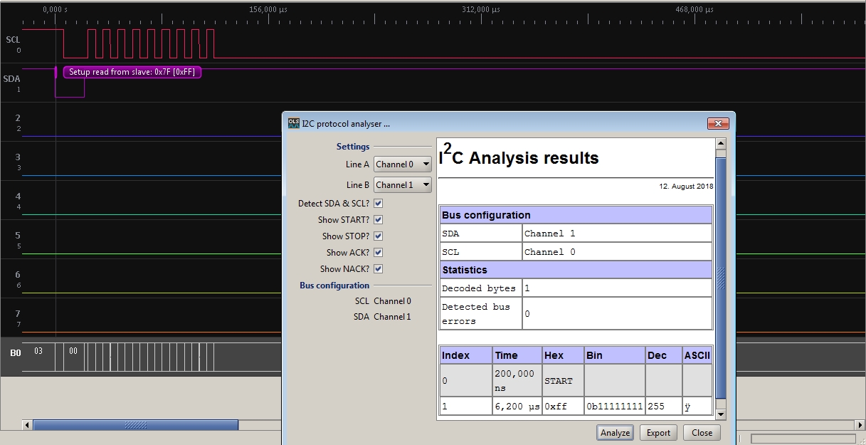

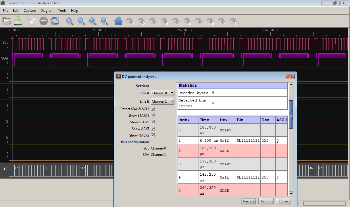

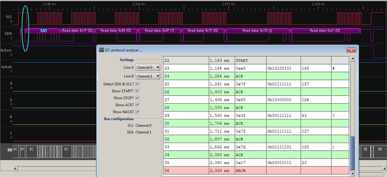

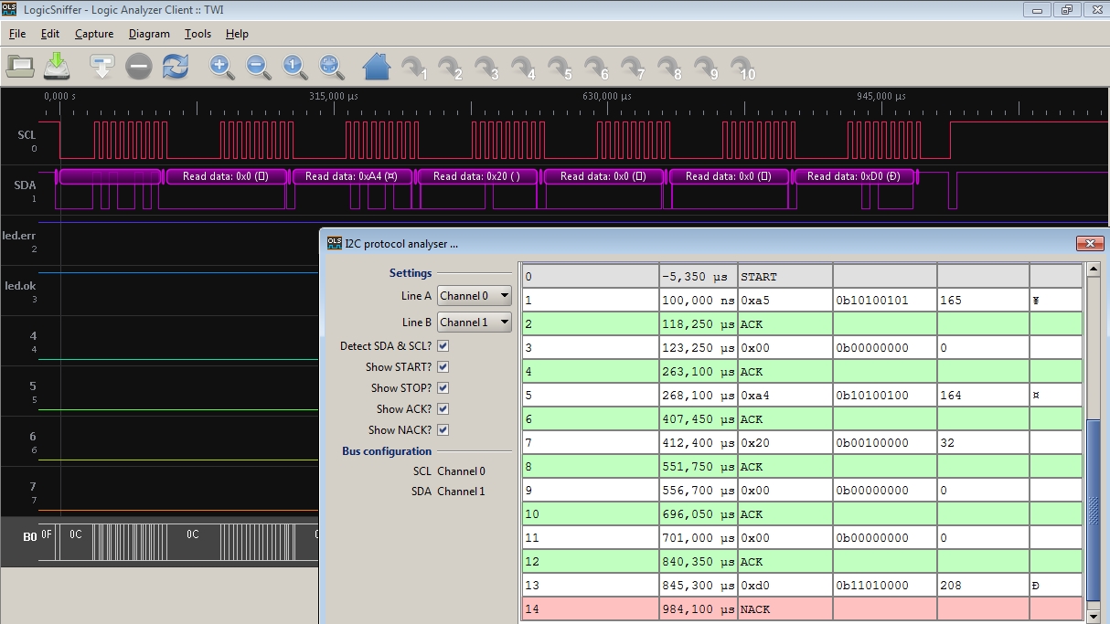

 Nein.
 Siehe beiliegende Screenshots.

#5517472
Marc V. schrieb:
> Nein.
Die zeigen exakt das, was ich gesagt habe. Auf Status 0x20, 0x30 darf
nur ein STOP oder repeat START erfolgen.
"can" hat in Datenblättern übersetzt eher die Bedeutung "darf". Was
nicht im Datenblatt steht, hat implizit die Bedeutung "darf nicht". Es
besteht also keine Freiheit, nicht im Datenblatt aufgeführte Sachen zu
machen. Prinzipiell dürfte der Chip dabei sogar Schaden nehmen, ohne das
Du den Chip reklamieren könntest.
P.S.:
Nehme alles zurück, es darf gesendet werden, warum auch immer.
Aber kein Slave wird darauf reagieren, weil ja alle NACK gesendet haben.

OP (Firma: Anscheinend Corner-Cases ;-)) #5517989
Marc V. schrieb:
> Bernd S. schrieb:
>> Hier der aktuelle KOT ;-)
>  Was ist jetzt, geht es ?
Natürlich nicht. Darauf hin habe ich mal das Löschen des TWCR.TWINT
rausgenommen und somit wird SCL low natürlich "gestretched", also
verlängert.
Dies erwarte ich aber direkt nach der START-BEDINGUNG, da unter
" Using the TWI " unter Punkt 1. steht :
1. Der erste Schritt bei einer TWI Übertragung ist das Senden einer
START-BEDINGUNG. Dies wird gemacht, indem ein spezieller Wert in das
TWCR geschrieben wird, der die TWI Hardware veanlasst, eine
START-BEDINGUNG zu senden. Welcher Wert genommen werden muss, wird
später beschrieben. *Wichtig ist, dass das TWINT Bit mit dem Schreiben
des Wertes gesetzt wird.* Das Schreiben einer 1 in dass TWINT löscht
dieses Flag. *Das TWI startet keine Operation, solange das TWINT im TWCR
gesetzt ist.* Unmittelbar nachdem die Apllikation das TWINT gelöscht hat
, wird das TWI mit dem Aussenden der START-BEDINGUNG beginnen.
Die Übersetzung ist nicht von mir, ich denke jedoch, das diese Sinngemäß
richtig ist, denn es ist eine Ausarbeitung der TU-Chemnitz.

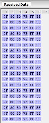

Das heißt für mich, da ich TWCR.TWINT nach der START-BEDINGUNG nicht
mehr lösche, das die TWI Hardware keine neue Aktion ausführt.
Warum wird dann verdammt noch mal dieses für mich unerklärliche $FF
gesendet ?

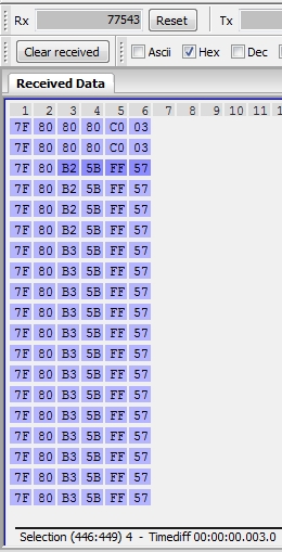

Ab dem 2ten Byte ist in Hterm TWCR zu sehen. $2D bedeutet das TWINT
gelöscht ist !!!. Dafür kommt jedoch TWWC hinzu, was Write Collision
bedeutet.
Bit3 - TWWC: TWI Write Collision Flag
Diese Bit wird gesetzt, wenn versucht wird in das TWI DATA Register
(TWDR) zu schreiben, während das TWINT Flag Low ist. Das TWWC Flag wird
gelöscht, wenn in das TWDR geschrieben wird, während TWINT High ist.
Das es gesetzt wird ist klar, da ich TWDR & TWAR zu beginn lösche, weil
ich sehen wollte, ob dieses gesendete $FF aus einem der beiden Register
stammt, was bei TWDR passen könnte, weil es mit $FF intialsiert wird.
Vermutlich ist es auch so und dieses TWCR.TWWC verhindert evtl. das mein
Versuch TWDR zu ändern akzeptiert wird.
Das 3te Byte und alle folgenden ($AD) zeigen jedoch, das TWCR.TWINT
gesetzt ist.
Warum verdammt noch mal ?
In _TWIaddr: verhindere ich ja durch löschen des *key_reg.key_actuated*
,das erneut etwas in TWCR geschrieben werden kann und somit keine neue
TWI Aktion ausgeführt wird und trotzdem wird TWCR.TWINT gesetzt.
Was mache ich falsch bzw. verstehe ich aus dem Datenbuch ( DB ) falsch ?

OP (Firma: Anscheinend Corner-Cases ;-)) #5518058
Nachdem der Chip sich ja offenbar nicht konform zum DB verhält, bin ich
einer Sache nachgegangen, die ich beim L-Typ ausgeschlossen, aber zum
Glück noch im Hinterkopf hatte.
Der Spuk hat hiermit ein Ende.

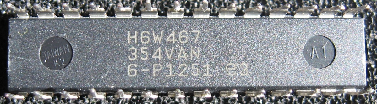

Kann man an den Beschriftungen des µC erkennen, welches DB bzw.
DB-Revision hierfür zuständig ist ?
Was kann man überhaupt aus den Beschriftungen erkennen im speziellen die
auf der Rückseite ?
Bitte nicht das es ein µC von ATMEL ist => Der ATmega8L ;-)

OP (Firma: Anscheinend Corner-Cases ;-)) #5518178
STK500-Besitzer schrieb:
> "1251" ist relevant bzgl Herstellungsdatum.
> Ansonsten ist die Beschriftung im ("complete") Datenblatt erklärt.
Schön, dann zeig mir bitte den Link zu dem Datenbuch das passend zu dem
Typ auf meinen Fotos ist.
spess53 schrieb:
> Nur gut, das du der erste auf der Welt bist, der das nach 18 Jahren
> festgestellt hat.
> Oder finde nur ich das merkwürdig?
Es wird um sachdienliche Hinweise gebeten, um diese Datenleiche finden
zu können. Aktenzeichen XY ;-)

OP (Firma: Anscheinend Corner-Cases ;-)) #5518419
S. Landolt schrieb:
> Eigentlich geht es mich ja nichts an, aber nachdem ich nun mal am
> Anfang dabei war, mögen Sie mir bitte dieses offene Wort nachsehen.
> Vielleicht kommen Sie sogar irgendwann zu einer Lösung, aber Ihre
> Frustrationsschwelle müsste schon ungewöhnlich hoch sein, um auf dem Weg
> dahin nicht jede Lust an der Sache zu verlieren, und das wäre doch
> schade.
Nein, ich nehme es dir nicht übel, da du eigentlich auch schon aufgeben
wolltest und dennoch dabei geblieben bist. Wie ich schrieb, habe ich den
Fehler gefunden, warum nach der START-BEDINGUNG noch $FF gesendet wurde,
obwohl dies nicht sein dürfte. Ich dachte Spees würde dies hier wieder
einfallen, denn genau das war der Fehler. Bei TWBR = 11, habe ich es
optimistischerweise gelassen und nun ist alles gut. Werde mich wieder
melden, wenn ich nicht alleine weiterkomme.
Möchte jetzt nur noch nebenbei wissen, ob im DB zum Fotografiertem µC
dieser Umstand beschrieben steht.
Beitrag "Re: I2C/TWI TWBR > 10 warum?"
Bernd_Stein

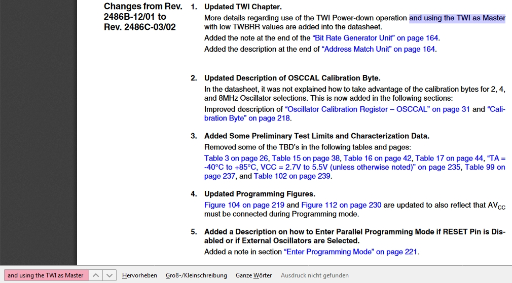

Dazu kann ich nichts sagen, ich finde im mir vorliegenden Datenblatt
diese Sequenz nicht, lediglich im Abschnitt 'Datasheet Revision History'
den ominösen Satz "... and using the TWI as Master with low TWBRR values
are added into the datasheet."
Allerdings gebe ich zu bedenken, dass gerade bei Interruptstrukturen
längere Sendezeiten ganz unerwartete Folgen haben können, auch das
Verschwinden von Fehlern.
OP (Firma: Anscheinend Corner-Cases ;-)) #5518489
Hätte es beinahe nicht gefunden, da das FireFox-Suchfenster bei so
vielen Buchstaben, so tut, als ob der Text nicht vorhanden wäre.
Hab jetzt mal unter dem wahrscheinlich ältesten DB geguckt ( 2486B-12/01
Preliminary ) finde dort leider auch nichts.
Tja, die meisten wollen es hier vielleicht nicht wahr haben, aber es ist
eindeutig der Fehler, denn außer den Wert TWBR von 2 auf 11 zu
verändern, habe ich nichts weiter getan. Die Gegenprobe ( wieder auf 2
bis 10 in 2er Schritten ), hat jedesmal den Fehler produziert.

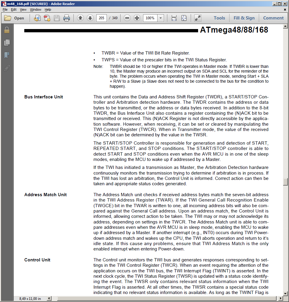

>Also kann der vorliegende ATmega8L-8PU von Ende 2012 wohl kaum betroffen
>sein, trotz gegenteiligem Anschein
Die Nachfolger des ATMega8, die ATMega48..168, sind um 2004 erschienen.
Ab da an wird Atmel kaum noch solche kleinen Einschränkungen am Atmega8
beseitigt haben. Ich würde davon ausgehen, das du betroffen bist.
MfG Spess
Gast #5523154
> In den Datenblättern ist diese Einschränkung nie aufgetaucht.
Siehe Anhang, aus dem Preliminary 2545B–AVR–01/04.
Übrigens bin nicht ich betroffen, sondern Bernd Stein, und bis der sich
wieder meldet, lasse ich die Sache ruhen; es war vielleicht ohnehin
nicht besonders sinnvoll von mir, sie nochmals hervorzuholen.

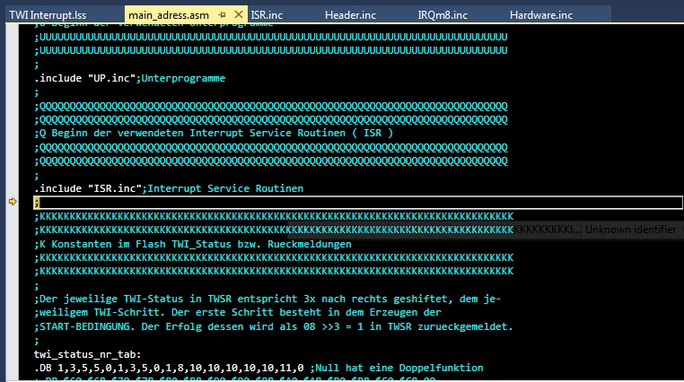

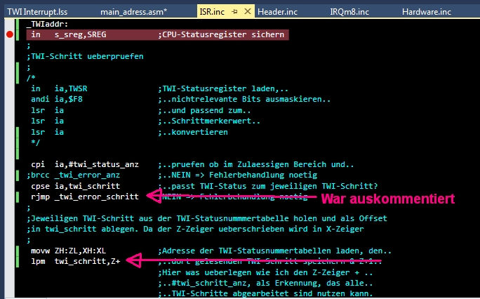

Jetzt wieder zu meinem Programm :
Ich verstehe nicht, warum in Hterm der twi_schritt 14 ( $E0 ) angezeigt
wird
und der X-Zeiger die Adresse $0042 hat, obwohl dieser zu Beginn mit der
Adresse (twi_status_nr_tab*2) initialisiert wird.
Im Anhang der aktuelle Kot ;-)

der schon mal dafür sorgte einen Fehler mit der Hilfe des Simulators zu
finden, da ich hiermit endlich mal in die TWI-ISR springen konnte.
Ich hatte diesen Befehl auskommentiert ( siehe Screenshot ) und dadurch
wurde natürlich der X-Zeiger nicht in den Z-Zeiger kopiert.
Aber nun passiert etwas in diesem Simulator, was ich mir wieder einmal
absolut nicht erklären kann.
Bevor der letzte Befehl in der TWI-ISR ( _TWIaddr: ) ausgeführt wird (
RETI ), springt der Simulator nach dem Wiederherstellen des
CPU-Statusregisters in die Stelle des Codes, die im Anhang zu sehen ist
( Screenshot ...error_Sprungziel ).
Versteht das Jemand ?
Bernd_Stein

OP (Firma: Anscheinend Corner-Cases ;-)) #5558942
S. Landolt schrieb:
> Nein, von Verstehen kann meinerseits nicht die Rede sein. Nur eines
> fällt mir auf: weshalb wird ZH:ZL in der TWI-ISR nicht gesichert?
Ich denke das kann man auch nicht verstehen. Es scheint ein kleiner Bug
zu sein, denn dies passiert auch beim Verlassen eines Unterprogramms.
Hier wird dann zum Semikolon unterhalb von *.include
"UP.inc";Unterprogramme* gesprungen bevor der RET-Befehl ausgeführt
wird.
Ich dachte es wäre unnötig den Z-Zeiger zu sichern, da er in der Main
immer neu geschrieben wird und ich ihn in der TWI-ISR praktisch im
X-Zeiger sicher.
Aber wie PeDa hier auch schrieb, sollte man sicher programmieren und es
ist ja nicht auszuschließen, das bei Programmerweiterungen doch
plötzlich ein IRQ angefordert wird, während in der Main z.B. gerade nur
der Low-Teil vom Z-Zeiger geladen wird und dieser dann in der ISR
überschrieben wird.
Deshalb habe ich jetzt natürlich in der TWI-ISR den Stack zum
kurzfristigen sichern des Z-Zeiger benutzt.

OP (Firma: Anscheinend Corner-Cases ;-)) #5678382
Hallo zusammen und frohes Neues,
mittlerweile sind ja einige Monate vergangen und in letzter Zeit habe
ich mich wieder mit diesem Wii-Nunchuk und der Interruptbasierten
TWI-Programmierung dessen beschäftigt.
Wegen dem Debug-Feature *" DebugWire "* bin ich auf den ATmega88PA
umgestiegen, welcher mit mit einem 1,8432 MHz Quarz läuft und an 3,3V
betrieben wird.
Ich spreche den Nunchuk wie im Dokument des Anhangs an, wundere mich
jedoch.
1. Sowohl ein weißer, wie ein schwarzer Nunchuk, lassen sich ansprechen,
obwohl ich meine gelesen zu haben, das diese unterschiedliche
TWI-Adressen haben.
2. Aus beiden kann ich nur $FF als Daten lesen, egal wie rum ich den
Nunchuk hinlege. Es müsste sich eigentlich zumindest die X-Position
ändern.
Warum im Digramm zu DATA-READ nicht die Adresse $A5 angezeigt wird, weiß
ich nicht, muss ein Designfehler vom OLS-Programm sein, denn in der
Auflistung ( Pfeil ) wird es ja angezeigt.
Was läuft hier falsch ?
Bernd_Stein

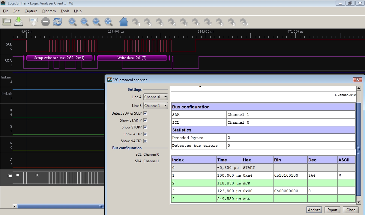

OP (Firma: Anscheinend Corner-Cases ;-)) #5682748
Nachdem ich einige Beiträge gefunden habe, die auch das Problem haben,
das nur $FF aus dem Wii Nunchuk gelesen werden kann, bin ich noch auf
eine andere Dokumentation gestossen ( Siehe Anhang ). Diese erläutert
kurz, wie ein schwarzer Nunchuk zu initialisieren ist. Bei mir reagieren
wieder mal beide gleich (schwarz sowie weiß). Zusätzlich bekomme ich
auch noch Spikes, die ich mir bisher noch nicht erklären kann.
Erhalte immer die Werte $00, $A4, $20, $00, $00, $D0. Egal wie der
Nunchuk liegt.
Es ist zum Verzweifeln.
Bernd_Stein

OP (Firma: Anscheinend Corner-Cases ;-)) #5711366
Habe nun das Problem, das über die RS232 ein Datenbyte zu wenig
angezeigt bzw. übermittelt wird.
Finde die Ursache dafür jedoch nicht.
Im OLS wird auf dem TWI-Bus folgendes *vor SLA+R* angezeigt :
START; $A4; $F0; $55 STOP
START; $A4; $FB, $00 STOP
START; $A4; $00; STOP
*SLA+R* ist im Screenshot zu sehen. Eingekreist ist die START-Bedingung.
START; $A5; $7F; $80; $3F; $7D; $17; STOP
Die ACK und den NOT-ACK habe ich bewust weggelassen, ist ja im Screeshot
zu erkennen.

Endlich einen entscheidenen Schritt weiter. Nach dem der Taster einmal
betätigt wird, bekommt man die aus dem Wii Nunchuk gelesenen Daten über
die RS232 angezeigt.
Spalte 1 = X-Achse des Joysticks. Mittelwert = $7F, Links = $00, Rechts
= $FF.
Spalte 2 = Y-Achse des Joysticks. Mittelwert = $80, Zurück = $00, Vor =
$FF.
Spalte 3 = X-Achse vom Beschleunigungssensor. Mittelwert = $7F, neigen
Links = $3B, neigen Rechts = $CD
Spalte 4 = Y-Achse vom Beschleunigungssensor. Mittelwert = $7F, neigen
Zurück = $3A, neigen Vor = $C9.
Spalte 5 = Z-Achse vom Beschleunigungssensor. ?Wert = $C0.
Spalte 6 = Die beiden unteren Bits der 3 Achsen des 10Bit
-Beschleunigungssensors( jeweils Bit 1&0 ) und die Taster C & Z.
Die RS232-Aufnahme zeigt die " Neutralstellungen ".
Durch schütteln werden auch die maximal und minimal Werte des
Beschleunigungssensors erreicht ( $FF & $00 in den Spalten 3,4 und 5. )
Blöde Sache für mich, da ich dachte es wäre ein Neigungssensor
eingebaut.
Außer dem Joystick und den beiden Tastern, kann ich den
Beschleunigungssensor nur bedingt verwenden.
Ach ja, der TWI-Status Check und dementsprechend auch die
TWI-Fehlerroutinen sind zur Zeit inaktiv.

Dann kam auch noch das Problem, das übrigens auch im Buch von Günter
Schmitt " Mikrocomputertechnik mit Controllern der Atmel
AVR-RISC-Familie " in der 4.Auflage auf der Seite 390 zum Bitratenfaktor
( TWBR ) beschrieben wird, das dieser Wert eben bei älteren
ATmega-Controllern >10 sein muss.
Was beim von mir jetzt verwendeten ATmega88PA nicht mehr der Fall ist.
Zur Sicherheit habe ich jedoch jetzt mit TWBR = 2, eine SCL-Frequenz von
92kHz verwendet, da mit 102kHz ( TWBR = 1 ), die 100kHz des I2C-Busses
um 2% überschritten würde.

Das Logikanalyseprogramm ( OLS ) musse ich auch erst richtig bedienen
lernen, damit ich mich nicht selbst damit verarschte.

Fangen wir mit der START-Bedingung an. Nach einem Reset ist das TWCR mit
$00 initialisiert. Zur Erzeugung des Startsignals, muss in diesem
Register das TWINT-Flag mit einer 1 gelöscht werden, TWSTA mit einer 1
gesetzt, mit TWEN =1, die TWI freigegeben und mit TWIE =1, der
TWI-Interrupt.
Hiernach läuft das Programm erstmal weiter. Wieviel Systemtakte genau
kann ich nicht sagen. Auf jeden Fall guckt die TWI-Hardware unabhängig
vom Programmverlauf nach, ob der Bus frei ist ( SCL & SDA = High ).
Wenn dies der Fall ist erzeugt diese das Startsignal, schreibt nach
erfolgreicher Aktion dessen ins TWSR den Wert $08 und setzt ein paar
Takte später evtl. im Gleichen, das TWINT-Flag in TWCR. Nun wird im
Programmablauf der gerade bearbeitete Befehl zu ende geführt und wie
üblich bei einem IRQ, die Adresse des darauf folgenden Befehls auf dem
Stack abgelegt.
Hierauf lädt der PC die Adresse in der Interruptverktortabelle die zu
diesem IRQ gehört. Der dort stehende Sprungbefehl springt nun zur
TWI-ISR.
Nun ist es beim TWI-Interrupt jedoch so, das das TWINT-Flag nicht
automatisch durch den Einsprung in die ISR gelöscht wird. Ich nutzte
diese Situation in meinem Programm und verhinderte den erneuten
Einsprung in die ISR bzw. ein ständigen Einsprung in diese, dadurch das
ich den TWI-Interrupt  sperrte ( TWIE=0 ).
Weil es leider nicht zu ermitteln war, nach wievielen Systemtakten TWINT
durch schreiben einer 1 gelöscht wird und ich bereits nach wenigen
Systemtakten schon wieder in der Main dieses Flag auf gesetzt bzw. 1
abfragte, war also nicht klar, ob diese 1 nun durch schreiben von
TWCR.TWINT noch gesetzt war oder durch die TWI-Hardware geschah.
Deshalb bin ich in dem jetzigen Programm den Weg gegangen, das in Main
erst zum TWI-Ablauf gesprungen wird, wenn entweder der Taster betätigt
wurde oder TWEN=1 & TWIE=0 ist. Durch die Kombination TWEN=1 & TWIE=0
ist also klar, das zur TWI-ISR gesprungen wurde und nun kann zur
nächsten entsprechenden TWI-Aktion, die durch die erzeugte
Programmadresse aus _twi_ablauf: + twi_ablauf_nr,  vorgegeben wird, mit
ijmp geprungen werden.
Über die TWI-Ablaufnummer ( twi_ablauf_nr ) bestimme ich also welche
TWI-Aktion ausgeführt werden soll.
Das Auslesen der Nunchukdaten bereitete mir zwei Probleme. Das erste
war, was übrigens im Programmbeispiel k4p19.asm im oben genannten Buch
zu sehen ist, das nach erzeugen von SLA+R nicht direkt TWDR eingelesen
werden darf.
Vorher ist nämlich die TWI-Aktion " Enable Acknowlege " auszuführen !!!.
Zwar nicht genau wie im Buch, denn dies erzeugt ein Not Acknowledge (
NACK ), aber mit dem zusätzlichem Setzen von TWEA ( TWI-Enable
Acknowlegde ). Also TWCR.TWINT.TWEA.TWEN.TWIE.
Zum Zweiten, das ich entweder ein Byte zu viel auf dem TWI-Bus
eingelesen habe und die Anzahl bei der RS232-Übertragung stimmte oder
die Anzahl auf dem TWI-Bus stimmte, aber in der RS232-Übertragung fehlte
das letzte einzulesende Byte. Dies war ein Programmierfehler, den ich
glücklicherweise selbst gefunden habe.
Ein weiterer Umstand, der wohl im Datenbuch ( DB ) steht ist der, das
nach der STOP-Bedingung gar nicht in die TWI-ISR bzw. das TWINT nicht
mehr von der Hardware gesetzt wird. Wie hiernach der Inhalt von TWCR ist
habe ich noch nicht überprüft.

Hab mal wieder mit dem weißen Nunchuk herumexperimentiert. Auch schon
die 16 Kalibrationsbytes ab Adresse $20 ausgelesen und das erste an
Adresse $20 erfolgreich verändert. Zuerst mit $FB, später $FF.
Was ich auslas scheint jedoch nicht zu stimmen, da alle 16 Bytes $00
waren. Selbst die beiden Letzten, die ja die Checksumme bilden, blieben
$00, obwohl ich ja das erste Byte veränderte.
Noch erstaunter war ich, da ich den Nunchuk in Neutralstellung
befestigte und die 6 Positionsbytes auf einmal plausibel waren.
Zumindest die ersten Male die ich mit OLS untersuchte. Mittels RS232
konnte ich jedoch feststellen, dass auf einmal die X,X und Z-Werte des
Beschleunigungssensors ab dem 447ten Byte kippen, aber stabil bleiben.
Interessant ist, das dies auf die Bytestelle genau ( 446 )
reproduzierbar ist.

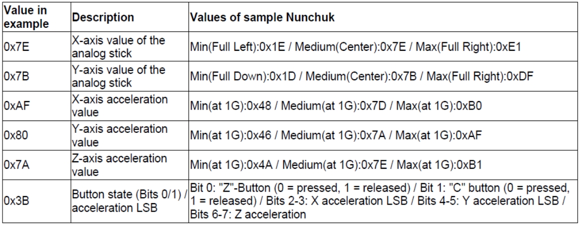

Bernd_Stein
OP (Firma: Anscheinend Corner-Cases ;-)) #5726772
Bearbeiten geht leider nicht mehr, deshalb hier kurz eingeschoben :
https://wiibrew.org/wiki/Wiimote/Extension_Controllers/Nunchuck
Es scheint sich also zu bestätigen, das die minimalen und maximalen
Werte des Beschleunigungssensors nur durch schütteln zu erreichen sind.
Aber es hat ja auch noch niemand veröffentlicht, was man mit den
16 Kalibrationsbytes anstellen kann ;-)

OP (Firma: Anscheinend Corner-Cases ;-)) #5726902
Auf dieser Seite konnte ich schon mal erfahren, das die
Neutralstellungswerte anscheinend bei der Beschleunigung von 1G, was
wohl der Erdanziehungskraft entspricht, angezeigt werden. Weichen etwas
von meinen ab, aber das ist ja nicht so wichtig.
Aber was ist dann 0G ?
http://rts.lab.asu.edu/web_325/CSE325_Assignment_6_F10.pdf
Bernd_Stein
OP (Firma: Anscheinend Corner-Cases ;-)) #5731019
Habe beim weißen Nunchuk die Adressen $20 ( OG X-Achse Bit 9:2 ) mit den
Werten $04 bis $84 in $04 Abständen beschrieben, aber dies hat keinerlei
Einfluss auf den Wert in Neutralstellung der X-Achse ( Adresse $00 ).
Diese bleibt bei $A8 stehen.
Dies ebenfalls für die Adresse $24 ( 1G X-Achse Bit 9:2 ), jedoch nur
bis zum Wert $60. Auch hier keine Änderung.
Im Foto sind die ersten 16-Byte halt die Kalibrationsbytes und die
letzten 6-Bytes die aktuellen Werte in der Neutralstellung.
Das hierzu gehörige Programm als Zip-Datei und die Abarbeitung geschieht
mittels drücken des Tasters.
Mir ist auch nicht klar, ob die Adresse nun 3-Bytes hat oder nur 2-Bytes
benötigt oder gar nur 1-Byte.
Befinden sich jetzt z.B. die aktuellen 6-Positionsbytes ab Adresse
$000000 oder $0000 und die 16-Kalibrationsbytes ab Adresse $000020 oder
$0020 oder gar $200000 bzw. $2000 oder doch nur $00 & $20, also 1-Byte ?
Antworten die hier im Thread, selbst nach Jahren noch auftauchen,
interessieren mich trotzdem, auch wenn ich es jetzt dabei belasse und
den eingeschränkten Wertebereich des Beschleunigungssensors beim Neigen
in kauf nehme.
Bernd_Stein
