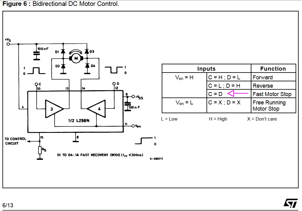

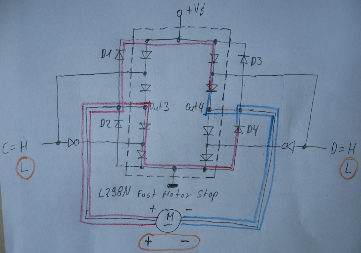

hier weiterführen. Also hier meine Frage zum zweifach Vollbrückentreiber
L298N :
Im Jan 2000der Datenblatt auf der Seite 6 müsste für mich für *Fast
Motor Stop* C=D -> L stehen, damit die beiden unteren Transitoren die
induktive Energie gegen Masse kurzschließen können. Wenn die beiden
oberen Transen angesteuert würden, verstehe ich nicht wie das
funktionieren sollte.
Leider sind die L298N-Platinen noch nicht angekommen, womit ich dies mal
testen könnte.
Bernd_Stein
von Teo D. (teoderix)
Induktive Energie beim abschalten != Generator Energie!
Wenn das Magnetfeld der Spule abgebaut ist und der Motor als Generator
arbeitet, erzeugt dieser eine Spannung selber Polung wie beim betrieb
als Motor anliegt. Zum Bremsen muss diese verheizt werden, heißt das
Ding kurzschließen.

von Bernd S. (Firma: Anscheinend Corner-Cases ;-)) (bernd_stein)
Teo D. schrieb:
> Was "gesehen"?

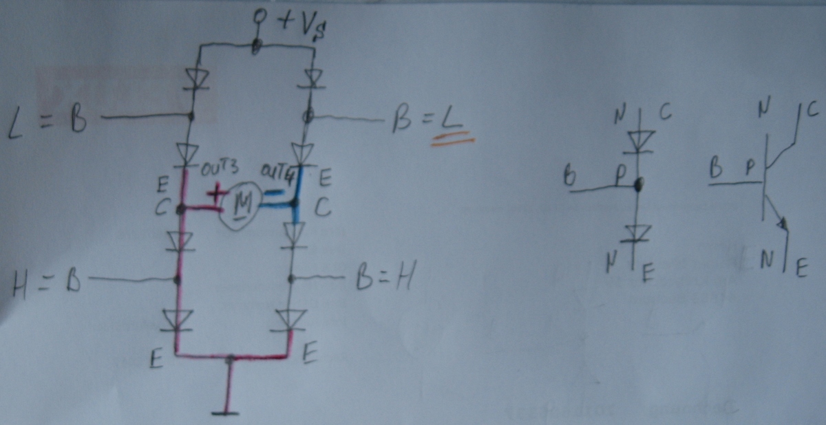

Ok, will es nun mal ausführlicher machen.
Annahme Motor Rechtslauf, wenn OUT3 => + und OUT4 => 0V.
Dazu C=H & D=L & EnB=H
Nur die oberen Transen ansteuern C & D & EnB = H.
Da der Motor mit + an OUT3 Hängt und somit am Emitter, wie fließt dann
dort ein Strom vom Emitter zum Kollektor ?
Oder darf ich hier die technische Stromrichtung nicht betrachten ?
Jetzt bin ich ganz durcheinander.
Mit den unteren Transen würde das ja auch nicht gehen. Der +Anschluß vom
Motor würde über den linken unteren Transistor gegen GND fließen, aber
nicht zum 0V Anschluß des Motors, da ja 0V vom Motor am Kollektor vom
rechten Transitor anliegen.
Ich raff es nicht. Siehe Anhang
Bernd_Stein
Teo D. schrieb:
> OK, jetz hab ich's. ;)
> Rückwärts-Betrieb.
https://www.google.de/url?sa=t&rct=j&q=&esrc=s&source=web&cd=4&cad=rja&uact=8&ved=0ahUKEwj_uJju8tPUAhXJcBoKHdRFDyYQFghAMAM&url=http%3A%2F%2Fwww.xn--prfungstrainer-elektrotechnik-mbd.de%2FBipolar_Betrieb2.pdf&usg=AFQjCNGLxRQnVxmXDTGvbdX87cxIPVhyjw
Na, ich weiß nicht. Beim ersten Durchlesen hab ich es schon mal nicht
gerafft. Denke aber meinen Fehler selbst gefunden zu haben, denn ich
habe die externen Freilaufdioden ( D1-D4 ) nicht berücksichtigt, die die
Lösung für mich sind.
Bernd_Stein
Bernd S. schrieb:
> Denke aber meinen Fehler selbst gefunden zu haben, denn ich habe die
> externen Freilaufdioden ( D1-D4 ) nicht berücksichtigt, die die Lösung
> für mich sind.
Ja, genau, die sind des Rätsels Lösung.
Inversbetrieb der Transistoren kommt hier nicht zur Anwendung, da dazu
ihr Basisstrom über die positive Versorgungsleitung abfließen müsste.
Dafür müsste aber das Basispotential höher als die Versorgungsspannung
sein, was in dieser Schaltung unmöglich ist.
Bei H-Brücken mit Mosfets liegen die Dinge wieder etwas anders, da ein
Mosfet problemlos auch rückwärts leiten kann. Das erkennt man daran,
dass der Spannungsabfall niedriger als der durch eine Diode erzeugte
ist.
Bernd S. schrieb:
> Na, ich weiß nicht.
Mir ging's auch nich aus dem Kopf....
Irgendwie is mir dabei auch wohler. :)
Bernd, zum Glück hab ich dich ja nich allzu weit, vom Weg gebracht. :/
G
Teo
Nee, nee - das mit dem Generatorbetrieb war ein guter Denkanstoß.
Danke nochmals.
Bernd_Stein

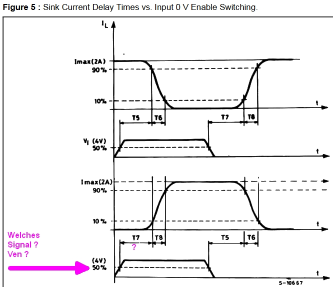

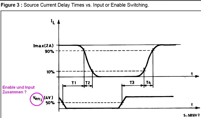

Ich beschäfitige mich gerade mit den Timmingdiagrammen des L298.
Bei T7 (Vi) Sink Current Turn-on Delay finde ich gehört 0.1IL hin und
nicht 0.9IL.
Bei T7 (Ven) Sink Current Turn-on Delay, weiß ich nicht wo ich es
hinpacken soll.
Beinhaltet Fig.3 unten beide Signale, also für Enable & Input, aber
jeweils mit anderen Zeiten ( T1(Vi) & T1(Ven) usw. ) ?
Habe ich die Abbildungen ( Fig3. & Fig5. ) in der Tabelle richtig
zugeordnet ?
Gibt es nicht schon was besseres als den L298 ?
Bernd_Stein

von Andreas B. (bitverdreher)
> nicht 0.9IL.
Bezogen jetzt auf T8 ist das die Zeit in der der Strom von 0,1xI bis
0,9xI zunimmt. Stimmt schon so.
> hinpacken soll.
Das ist die Zeit nach dem Enable (steht oben in Figure 5) bis der
Ausgang auf 0,1xI angestiegen ist.
Ja, aber die Zeiten sind gleich (da ist die Rede von Input oder Enable,
also gleiches Verhalten)
> zugeordnet ?
Ja
Gefühlt hunderte. Z.B TI:
http://www.ti.com/motor-drivers/stepper-driver/fets/products.html
SGS:
https://www.st.com/en/motor-drivers/stepper-motor-drivers.html?querycriteria=productId=SC2132
Renesas:
https://www.renesas.com/eu/en/products/power-management/mosfet-drivers/half-full-bridge-three-phase-drivers.html
Fast jeder Hersteller hat da seine parametrische Suche dazu.
Weil ich zu viele "Verwirrtheitsfehler" gemacht hatte - hier noch mal
neu.
Also, es war doch T7(Vi) Sink Current Turn-on-Delay gemeint und dort
hat für mich richtigerweise 0,5Vi to 0,1 IL zu stehen. Was bedeutet,
dass die obere Abbildung von Figure 5 diesen Sachverhalt abbildet, da
dort Vi als schaltbestimmend vorgegeben ist. Enable muss in diesem Fall
High sein.
Das gilt auch für T7(Ven). Aber hierbei ist die untere Abbildung von
Figure 5 zuständig. Da es um den Sink Current geht, ist Vi, also IN(
Input ) auf Low ( 0V ).
>> hinpacken soll.
Ich meine halt, das dies der unteren Abbildung von Figure 5 zugehörig
ist.
Und gerade das ist es worauf es ankommt.
Für mich sind die Zeiten eben unterschiedlich. Je nachdem, ob ich
mittels Enable schalte oder mittels Input.
Bernd_Stein
> neu.
> High sein.
Sehe ich genauso. Das scheint in der Tabelle ein Druckfehler zu sein.
Stimmt, dto.
>>> hinpacken soll.
> ist.
Ja, da hattest Du mich auch erfolgreich verwirrt. ;-)
Unten Enable, oben Vi
Ich denke aber, daß in Fig. 5 unten die Zeiten falsch eingezeichnet
sind. Das soll vermutlich genauso aussehen wie oben (erst T5 dann T6, T7
und T7)
Ja, das scheint hier so zu sein.
Das einzige was mich an der Geschichte noch irritiert, daß dem
Blockschaltbild zufolge beide Zeiten (Vi, Ve) eigentlich gleich sein
sollten. Muß man halt mal so hinnehmen. ;-)
> und T7)
Ich halte es für Richtig. Wenn Ven = 1 und Vi ( Input ) = 0, dann wird
der Sink-Current eingeschaltet ( Fig. 4 ).
Hm - du meinst sicherlich das "BLOCK DIAGRAM" auf der ersten Seite nicht
wahr ?
Und wie erkennt man daran die Schaltzeiten ?
Tja, wie es sich nun Richtig verhält, wird man wohl nur rausbekommen,
wenn man mal selbst Figure 2 und Figure 4 nachbaut und mit dem Oszi
ausmisst.
Mein Resüme ist, das man mittels Enable und Input im Wechsel, je nach
Erfordernis schalten sollte, um die Verlustleistung möglichst klein zu
halten.
Ich meinte die Reihenfolge der Zeiten T5-T8, die mit der Tabelle
korrespondieren
Gar nicht, aber da beides Gattereingänge sind, hätte ich erwartet daß
die Laufzeit die gleiche ist.
> halten.
Dürfte egal sein. Das ändert nichts an der Steilheit des Ausgangs und
somit der Verlustleistung. Wenn Du aber darauf Wert legst, dann ist der
Oldie L298 garantiert die falsche Wahl.
Habe mich nochmals mit den Diagrammen beschäftigt und muss sagen, das
diese für den Brückenbetrieb ( Drehrichtung durch Ansteuerung änderbar )
irrelevant sind.
Die Diagramme Fig.3 und 5 sind nur relevant, wenn der Motor nur eine
Drehrichtung benötigt.
Diese Diagramme beziehen sich auf die Testschaltungen Figure 2&4. Dort
sind jeweils beide Eingänge z.B. In3 & In4 ( C&D ) parallel gelegt,
somit wird also immer Fast Motor Stop erzeugt, was aber nicht der Fall
ist, da hier nicht die Brückenschaltung zum Zuge kommt, sondern eine
Open Emitterschaltung ( In = H => Sourceschaltung Fig.2 ) oder eine Open
Kollektorschaltung ( In = L => Sinkschaltung Fig.4 ).
Es werden also entweder die beiden oberen Transen ( In = H ) oder die
beiden unteren ( In = L ) geschaltet.
Im Brückenbetrieb ( Drehrichtung durch Ansteuerung änderbar ) sind
jedoch diagonal jeweils ein oberer und ein unterer Transistor aktiv.
Fig.1 zeigt, das bei nur einer Drehrichtung die Open Kollektorschaltung
( Sinkschaltung Fig.4 ) benutzt werden sollte, da hier die
Sättigungsspannung geringer ausfällt und somit die Verlustleistung (
L-Kennlinie ).
Es ist jedoch nicht klar, ob beide Ausgänge z.B. OUT3 & OUT4 parallel zu
schalten sind, was ich jedoch annehme.
Es sind also keine Schaltzeitoptimierungen im Brückenbetrieb möglich,
wie dies bei einer Schrittmotorsteuerung aussieht habe ich nicht
untersucht.
Noch was, die SMD-Freilaufdioden ( M7 ) auf meinem Chinaboard, sind sehr
wahrscheinlich mit ihren ein Ampere / 1000V nicht lange zu gebrauchen.
Über die Schaltzeit konnte ich nichts in Erfahrung bringen.
Bernd_Stein

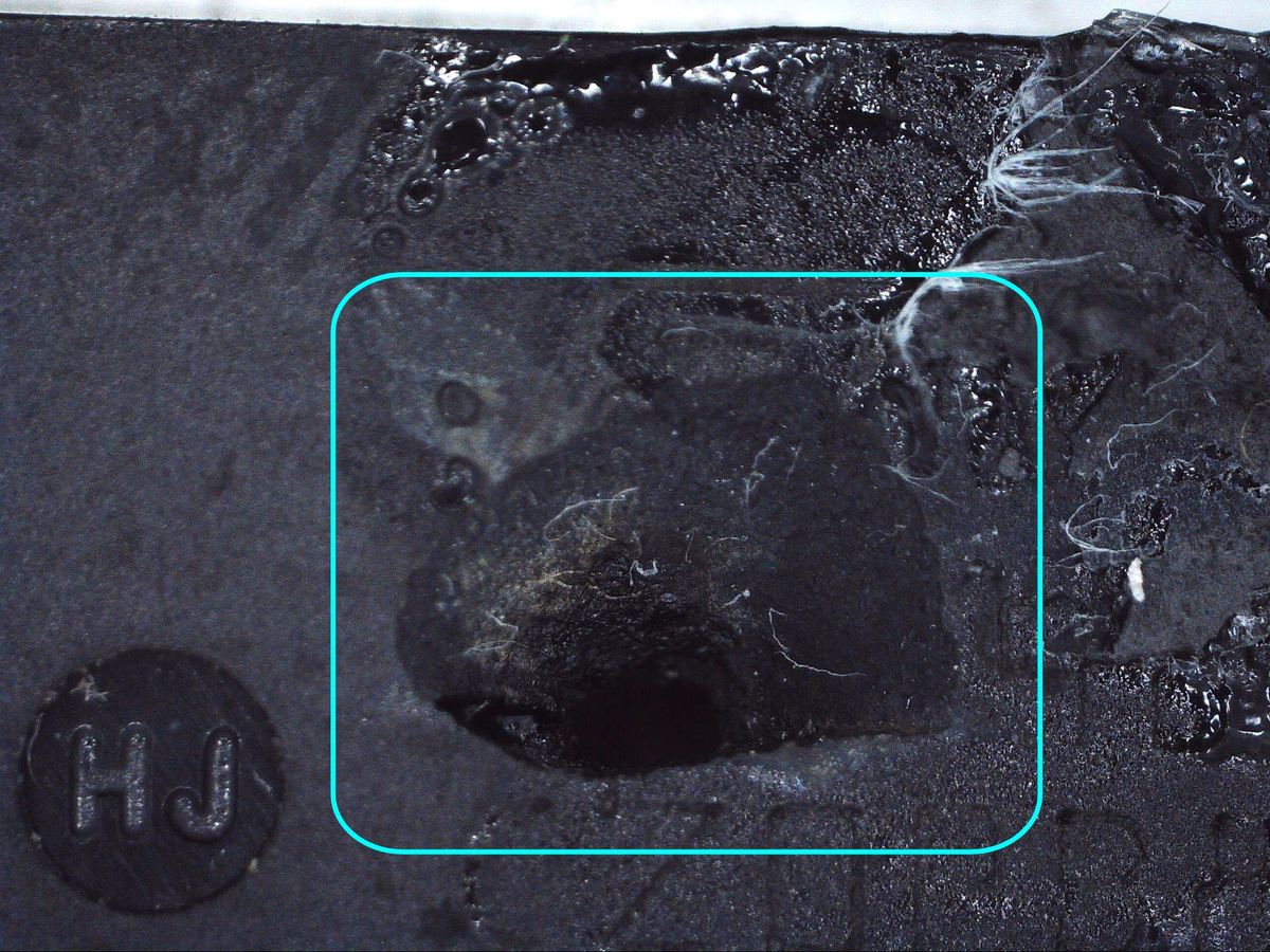

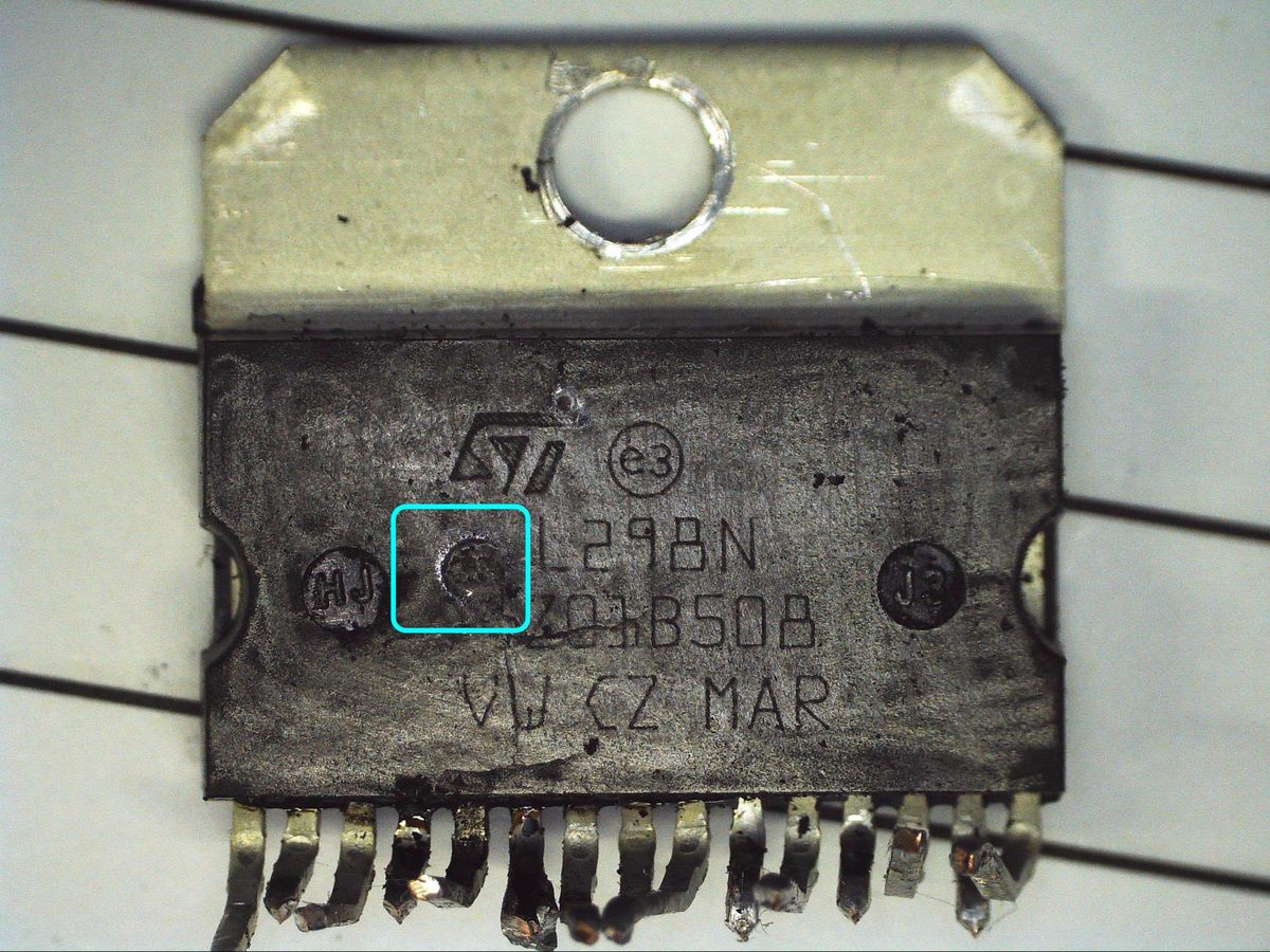

Mir gehen andauernd die L298N China-Platinen kaputt. Ich vermute das es
an den unzureichenden Freilaufdioden liegt, denn der IC wird nur 45°C an
seinem Gehäuse warm. Er fängt an zu qualmen und zu platzen.
Hab jetzt auch mal den DRV8871 vom Chinesen bestellt, das dauert aber
bis der kommt.
Bis dahin, will ich mal die Freilaufdioden gegen ON Semiconductor (
40V/4A ) MBRAF440, NRVBAF440 tauschen.
Verstehe aber nicht, wo der Unterschied bei den zwei Typen sein soll.
Bernd_Stein

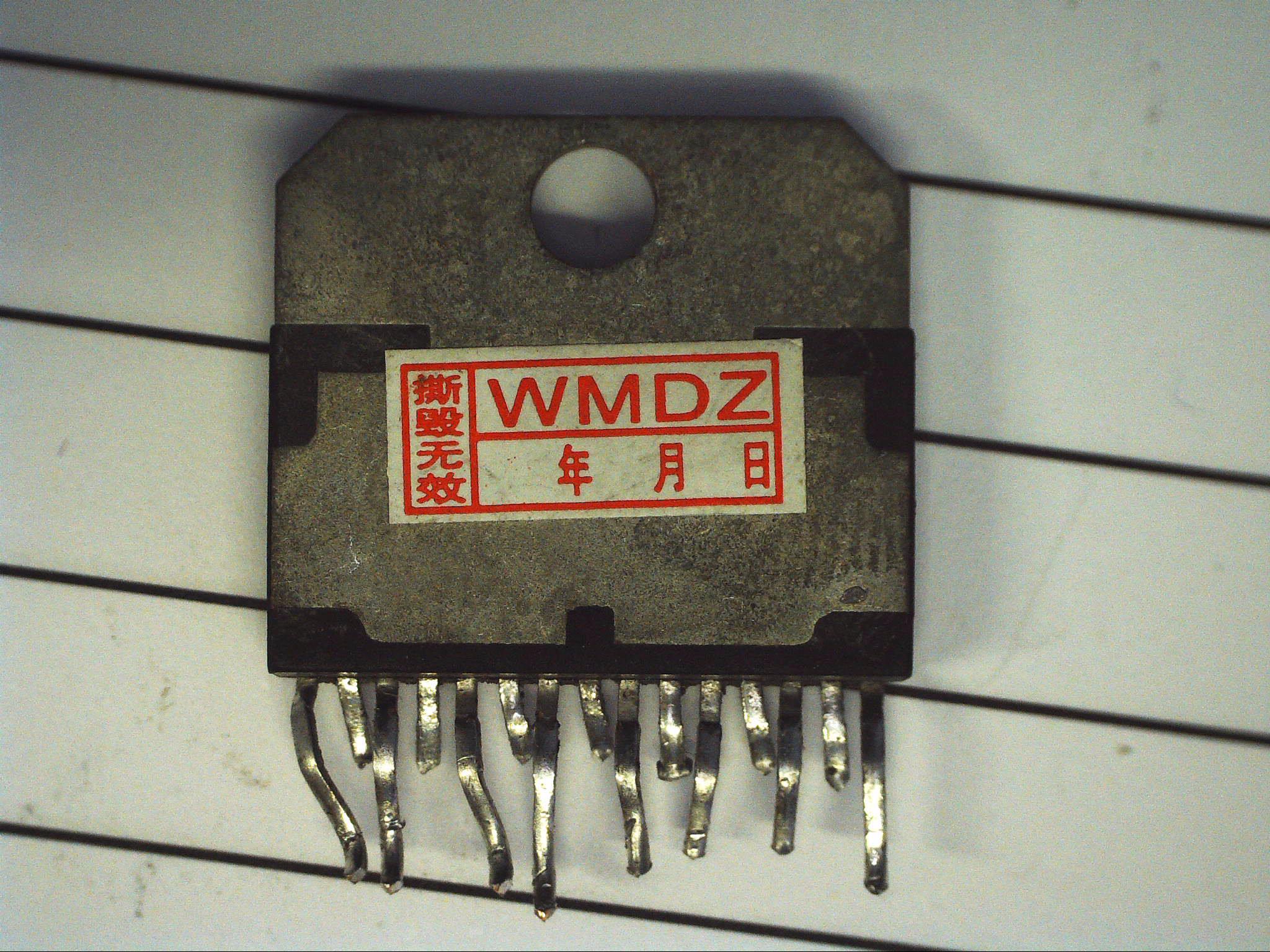

Der L298N scheint immer an der selben Stelle zu platzen bzw.
durchzubrennen. Bei dem einen Foto kann ich es nicht mit Sicherheit
sagen, da vorher ein Temperaturfühler mit Sekundenkleber aufgebracht
war.
Das keine Wärmeleitpaste benutzt wurde, war eigentlich klar, aber der
Aufkleber der Qualtitätskontrolle ( oder was auch immmer ) gehört nicht
dort hin.
Als weitere Sicherheitsmaßnahme werde ich noch einen 35V/4700µF Elko an
die Motorversorgungsspannung ( Vs ) hängen, wenn die 4A/40V Dioden
verbaut sind.
Und noch was :
" Wenn der Chinamann vernüpftige Platinen mit der SMD-Version des L298
anbieten würde ( L298*P* ), wäre dies wohl Verlustleistungsmäßig viel
besser ( siehe Anhang ). Also Aluplatinen ohne den anderen
schnickschnack für die Arduino-Nutzer. "
https://www.ebay.de/itm/L298P-2A-DC-Dual-Channel-Stepper-Motor-Driver-Shield-Module-For-Arduino-Nano-3-0/401629366868?hash=item5d82f9ca54:g:ZT4AAOSwT-pb4AGT&frcectupt=true
Bernd_Stein

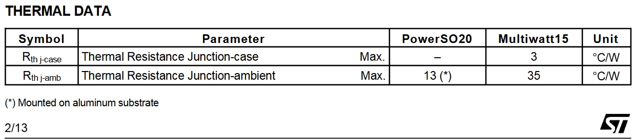

Nein, wäre es nicht. Der Wärmeübergang vom Multiwatt-Gehäuse zum
Kühlkörper ist nämlich deutlich besser als beim PowerSO zur Platine.
Ohne ausreichend großen Kühlkörper darfst du die Teile natürlich nicht
betreiben.
Das ist aber alles seit Jahrzehnten bekannte Technik. Ich verstehe
nicht, warum du da bei Null anfängst und "Grundlagenforschung" machst?!
Mit freundlichen Grüßen
Thorsten Ostermann
Ist Rth j-amb nicht der Wert, um den sich der IC bei einem Watt
Verlustleistung erwärmt ?
Bernd_Stein
Ja, aber nur wenn es keinen Kühlkörper gibt.
Thorsten Ostermann
Hallo Thorsten,
noch mal das Thema. Wo kann ich denn diesen Umstand im DB vom L298N
finden ?
Finde halt nur den Wert, wenn es keinen Kühlkörper gibt und da ist das
PowerSO20-Gehäuse mit 13°C/W dem Multiwatt15-Gehäuse mit 35°C/W ja
überlegen.
Vermutlich ist das Problem die Wärmeabgabe an die Alukernplatine, die
sicherlich nicht die Werte eines Kühlkörpers erreichen kann - nicht wahr
Bernd_Stein
Mit den 4 Dioden ( jeweils 40V/4A ) raucht mir der IC nicht mehr ab.
Die orginalen Freilaufdioden sind also ungeeignet beim Parallelbetrieb
evtl. auch schon so.
Zudem schaffe ich mit den 24Vdc nur maximal 2,2A an einem 6 Ohm
Widerstand, also nicht annähernd die erwarteten 4A. Beim Testen ist mir
aufgefallen, das bei ca. 55°C Gehäusetemperatur eine Schutzschaltung den
Strom immer wieder kurzzeitig abschaltet.

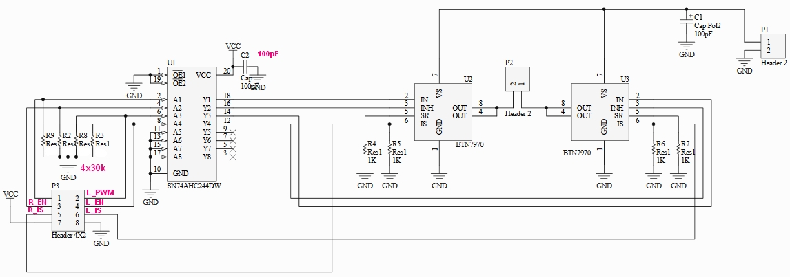

Die BTS7960B_IBT_2 Platinen sind angekommen und den Kühlkörper habe
ich schon mal mit Wärmeleitpaste wieder dran gepappt. Kümmere mich jetzt
um die Ansteuerung. Schaltung scheint wie im Schaltplan.
Die obere Widerstandsbezeichung auf der Platine sind die 4 linken Rs und
die untere die 4 rechten.
Dieser Schaltplan weicht also etwas von der Aplikation im DB ab.
http://www.haoyuelectronics.com/Attachment/BTS7960-Modules/IBT-2%20Schematic.pdf
Bernd_Stein

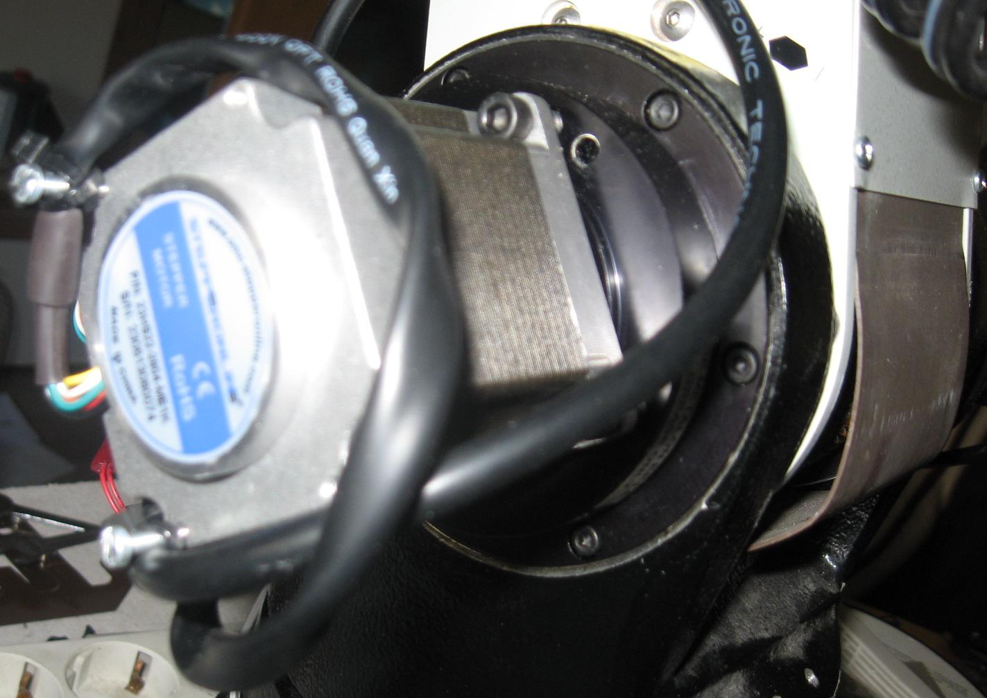

Da mir die Reglung der DC-Motoren zu schweirig ist, experimentierte ich
mit Bi-Polaren Schrittmotoren und musste somit neue, längere Schrauben
haben.
Das verwendete Gewinde ist UNC 1 1/4 bzw. ISK 10-24.
https://www.befestigungsfuchs.de/blog/was-man-ueber-zollschrauben-wissen-sollte/
https://www.zollshop.de/de/Zollschrauben-UNC-No.-1-12/No.-1-12-UNC-Zylinderkopfschrauben-mit-Innensechskant/No.-10-24-UNC-Zylinderkopfschrauben-mit-Innensechskant/1502/10-24-UNC-x-1-1/4-Zoll-Laenge-31-75-mm-Innensechskantschraube/
Bernd_Stein
Beitrag #6448410 wurde von einem Moderator gelöscht.
Beitrag #6448439 wurde von einem Moderator gelöscht.
Beitrag #6448487 wurde von einem Moderator gelöscht.
Beitrag #6449426 wurde von einem Moderator gelöscht.
Beitrag #6449609 wurde von einem Moderator gelöscht.
Beitrag #6449905 wurde von einem Moderator gelöscht.
Beitrag #6450042 wurde von einem Moderator gelöscht.
Die Schrauben waren etwas zu lang, was aber durch kürzen dieser schnell
erledigt war. Somit konnten die beiden seitlichen Schrittmotore schon
mal ohne Probleme angebracht werden. Der im Fuss, also für dass Drehen
verantwortliche, konnte auch relativ leicht angebracht werden, da die
Welle durch eine Gummidichtung leicht geführt wurde. Es mussten also an
dieser Adapterplatte Durchgangslöcher gebohrt werden und schon war auch
dieser Motor befestigt.

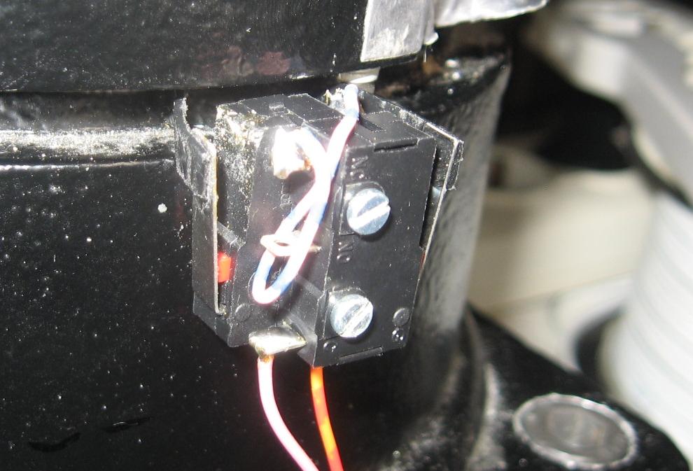

Die Endschalter sind Öffner in Reihe geschaltet und dessen Schrauben in
der Mitte der mechanischen Blockierung mit M2-Gewinde befestigt. Als
Endschalterfahne wurde mit Sekundenkleber angebrachter Kabelbinder
benutzt.

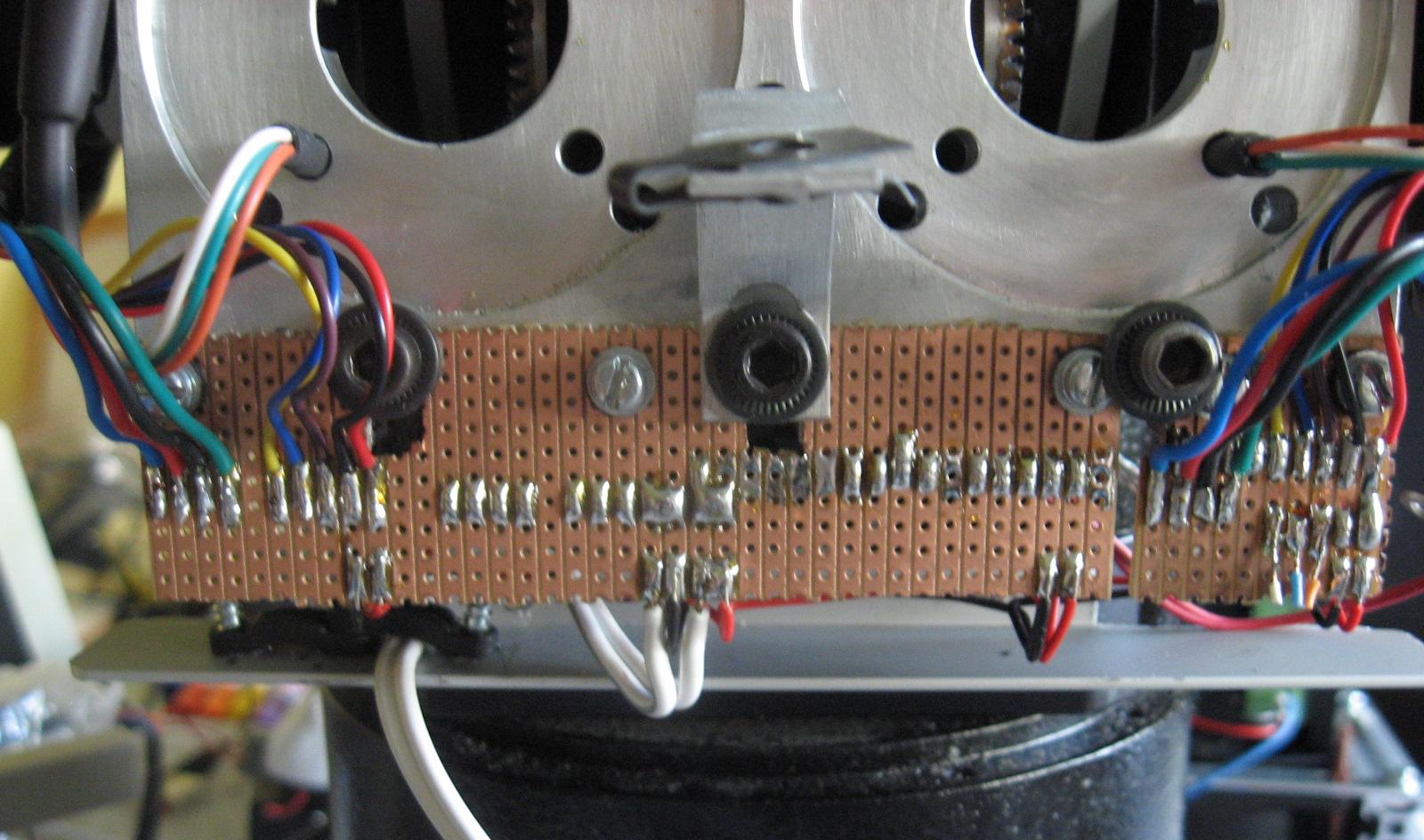

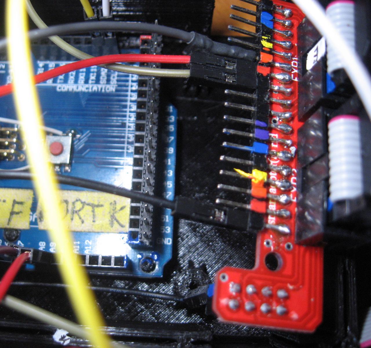

Um die seitlichen und später auch die für die Zangenbewegung zuständigen
Schrittmotore samt Encoder anschließen zu können, habe ich mir die
Lösung mit einer Streifenrasterplatine überlegt.
Um die Kabel von den Drehendschaltern fernzuhalten und auch befestigen
zu können dient ein L-Profil.
Meine erste Idee war die Schrittmotore ( SM ), per Hand-Encoder und
Grafik-Display zu steuern. Dazu verwendete ich dass RepRapDiscount Full
Graphic Smart Controller Board aus der 3D-Druck-Szene, welches mit einer
Adapterplatine und einer Adapterpfostenstiftleiste auf dem ATmega
2560-Board aufgesteckt wird.
In dem Sketch wird nur die Drehbewegung per Hand-Encoder gesteuert.
Durch drehen wird die Drehzahl verändert und ein Druck auf diesen ändert
die Drehrichtung. Beim Betätigen der Endschalter, wird dass
Enable-Signal des SM-Treibers auf High gesetzt. Ein Druck auf den
Hand-Encoder macht dies wieder rückgängig und gleichzeitig dreht der SM
ganz langsam in die andere Richtung.
Der SM-Treiber-Takt ist an D5 angeschlossen.
Die SM-Richtung         an A8 und Enable an A9.
Die Endschalter mit einer Ader an Masse und die Andere an PC6 bzw. an
der Adapterplatine der Anschluss mit dem Schrumpfschlauch.
Die SM sind NEMA 23HS22-2804-ME1K von STEPPERONLINE.
https://reprap.org/wiki/RepRapDiscount_Full_Graphic_Smart_Controller
Bernd_Stein
