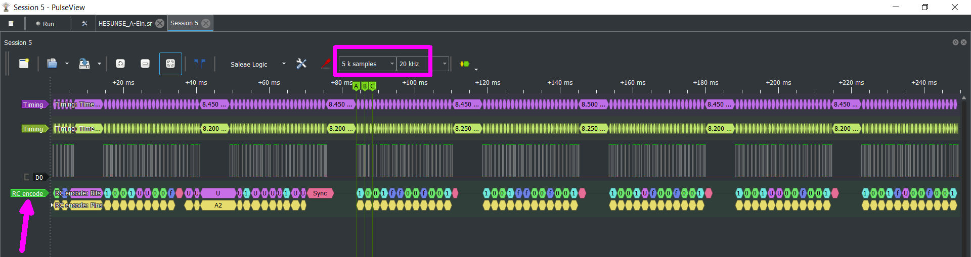

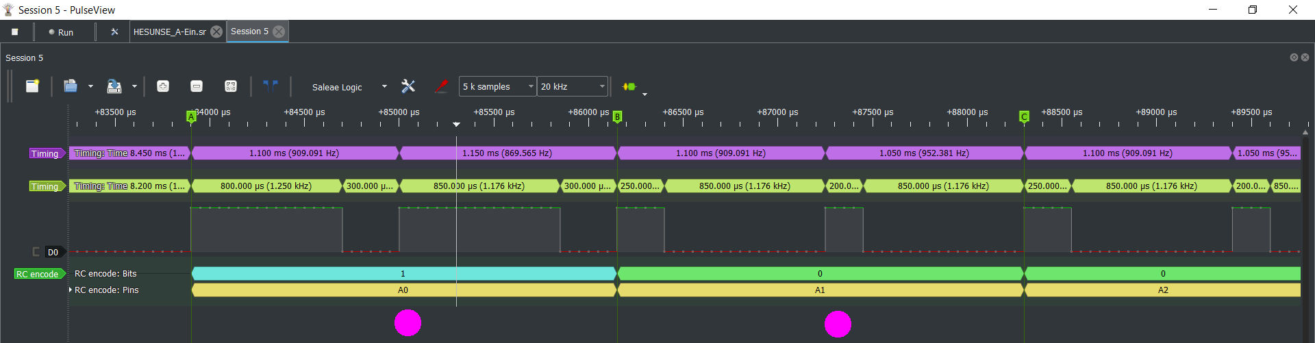

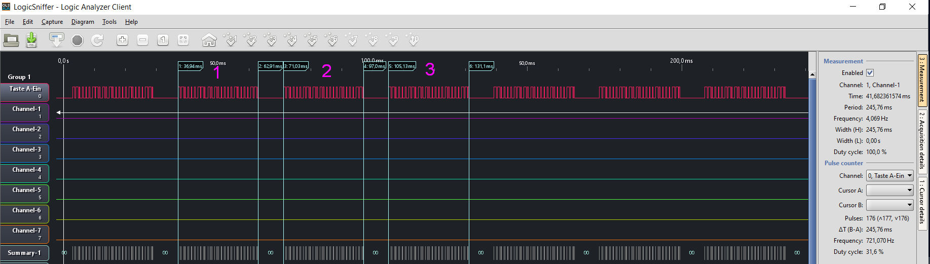

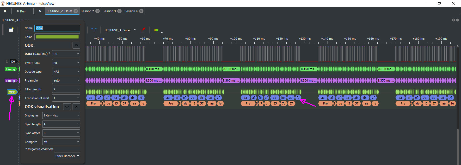

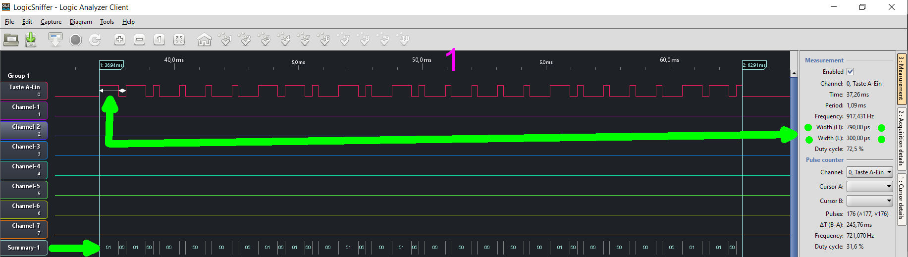

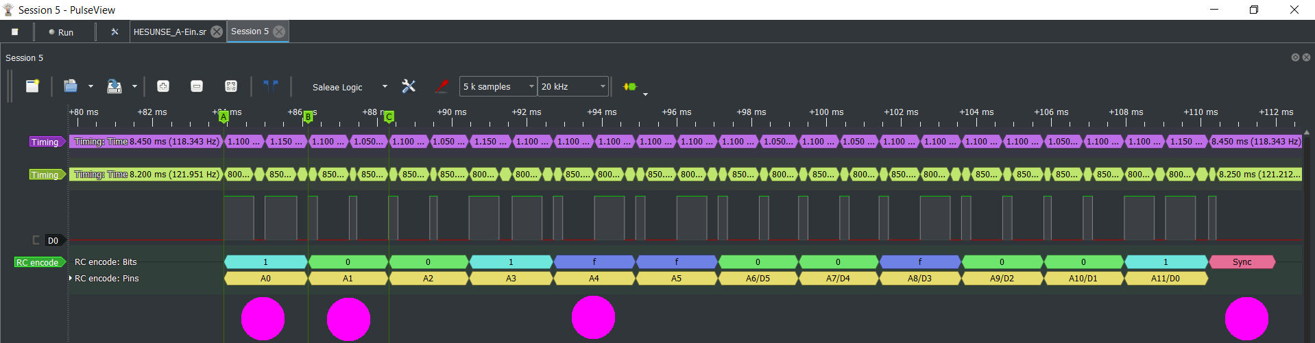

In den Screenshots ist das Signal zu sehen, dass am Data-Pin des
Empfangsmoduls ( wahrscheinlich CY800 ) erscheint, wenn die Taste A-Ein
betätigt wird.
Im Open Workbench Logic Sniffer ( OLS ) habe ich bei drei Pakten jeweils
die ON,- und OFF-Zeiten der Pulse aufgeschrieben und sie sind Gott sei
dank in den drei Pakten gleich ( +/- 10uS bei 100kHz Sample-Rate ).
Ich vermute dass es sich um Amplituden Shift Keying ( ASK ) bzw.
ON-OFF-Keying ( OOK ) handelt, deshalb ist die Summary-1 Zuordnung mit
den 0 und 1sen nicht korrekt.
Leider besitzt dieser Logic-Analyser keine ASK bzw. OOK Dekodierung.
Es gibt sicherlich bessere Programme hierzu :
Wie z.B. HackRF
Aber ein entsprechender Decoder beim OLS wäre ja in meinem Fall
ausreichend.

Da OOK ja etwas störanfälliger ist, gehe ich davon aus dass immer dass
Selbe gesendet wird ( $AA; $AF; $EF; $7A; $AB; $D5 ). Ob dies jetzt
richtig decodiert ist, ist mir egal Hauptsache es ist zu sehen dass
immer dass Gleiche gesendet wird und die einzelnen Tasten ( A-D ) sich
nur im letzten oder der zwei letzten Bytes unterscheiden.
( A= $7F; B= $5E; C=$7A; D= $D7 & $AF; E= $EA ).
Dass im Screenshot am Ende hin und wieder $FE decodiert wird schiebe ich
mal der Störanfälligkeit dieser Methode in die Schuhe.
Wie ich das OOK decodiert habe sieht man im Screenshot.
Mit dem Timming decodier-Protokol konnte ich sehen dass die L-Phase
300µs +/- 10µS oder 820µS + 10µS betragen kann.
Für die H-Phase 230µS + 10 oder 790µS +/- 10. Die Samplerate war 5k bei
20KHz.
Interessant fande ich, dass das Ein,- und Ausschalten immer nur mit
einem Taster funktioniert.
https://elektroniktutor.de/signalkunde/ask.html
Bernd_Stein
von Bernd S. (Firma: Anscheinend Corner-Cases ;-)) (bernd_stein)
Wenn ich meine Links selber besser durchgelesen hätte, wäre mir evtl.
eher aufgefallen dass es genau der selbe Code ist wie bei der alten, aus
dem Verkehr gezogenen Kangtai.
Herumspielen mit der Samplerate und der Frequenz ergab mit 5k/20KHz die
besten Ergebnisse.
Zwei Datenelemente mit 1/4 High und 3/4 Low ergibt eine 0
Zwei Datenelemente mit 3/4 High und 1/4 Low ergibt eine 1
0 und 1 kombiniert ergibt float ( f ).
Und dann noch dass Synchronisiersignal ( Sync; Ein Datenelement 0 mit
langer Low-Phase ).
U steht wahrscheinlich für Unknown, da dort das Timming etwas anders ist
und deshalb die Datenelementzuordung nicht mehr eindeutig ist.
Optimal wäre wohl 1/4 = 275µs und dementsprechend 3/4 = 825µs, was als
Periodendauer die 1100µS bzw. 1,100ms ergeben würde.
http://avr.börke.de/Funksteckdosen.htm
Bin schon auf den Protokoll Dekoder nrf905 gespannt :
https://sigrok.org/wiki/Protocol_decoders

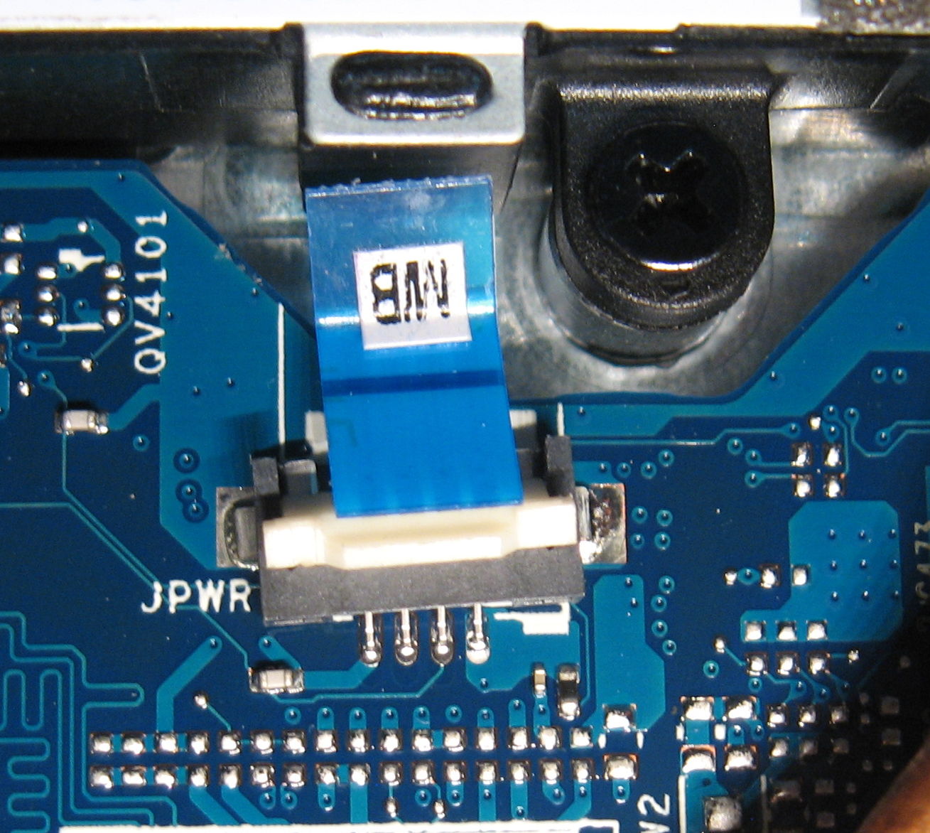

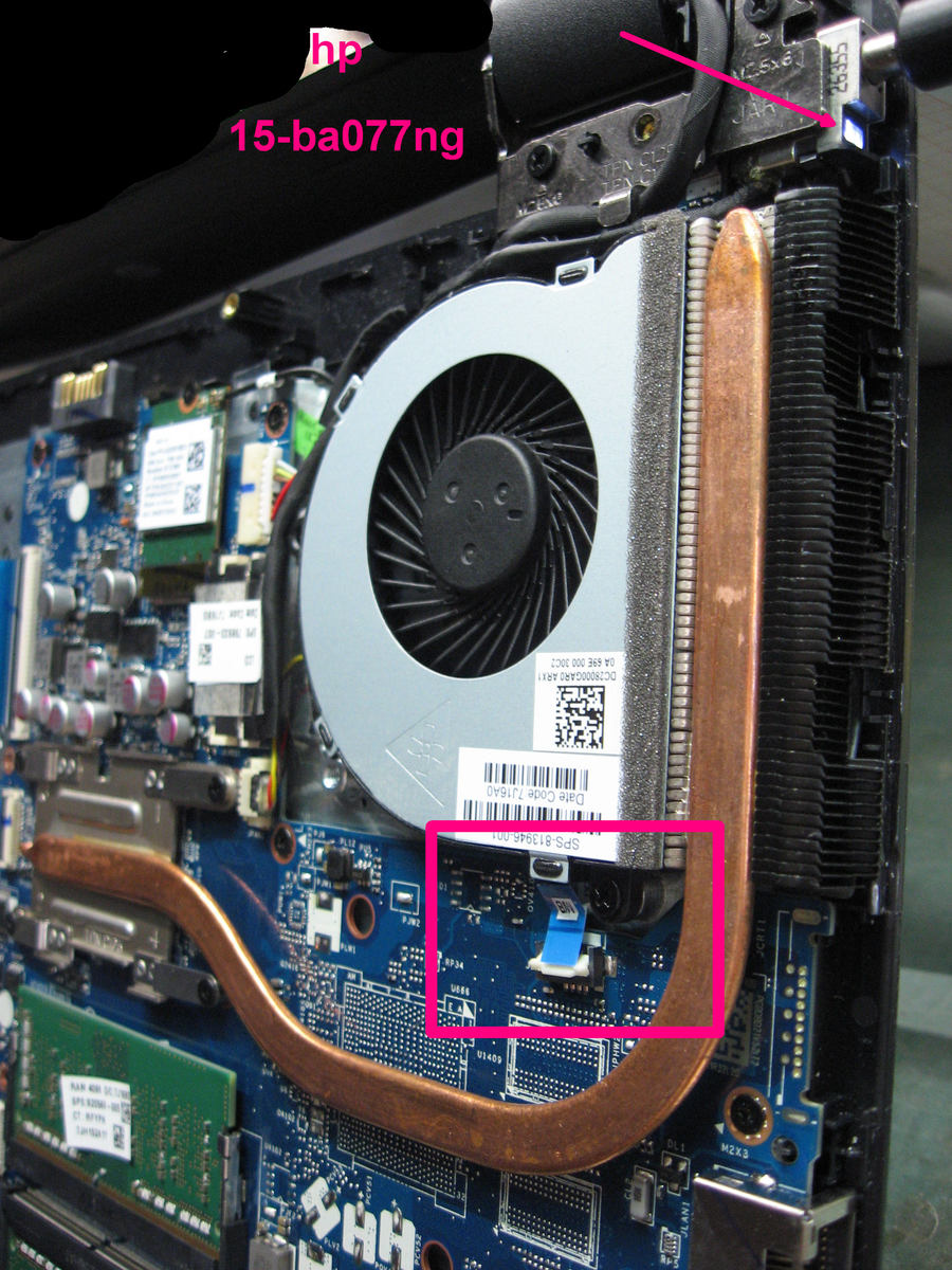

dieses NB macht nichts mehr. Beim Einstecken des SNT-Steckers im NB ging
nach ca. 1 Sekunde, die weiße LED am NB neben dem Powerstecker, für 3
Sekunden an. Es tut sich jedoch rein gar nichts.
Nachdem ich den Stecker mit der Bezeichnung MB oder M/B bzw. JPWR
abgezogen habe, bleibt die Power-LED an der Powerbuchse dauerhaft an,
aber Fehler wie oben.
Durch meine bisherige Recherche heißt wohl dieses 3 Sekunden an sein der
Power-LED, dass das Gerät einen Hardwareschaden hat.
Was ist an dem JPWR-Stecker angeschlossen?
Eine gute Quelle für allerlei Reparaturen :
https://www.edv-dompteur.de/forum/index.php?page=Thread&postID=1433#post1433

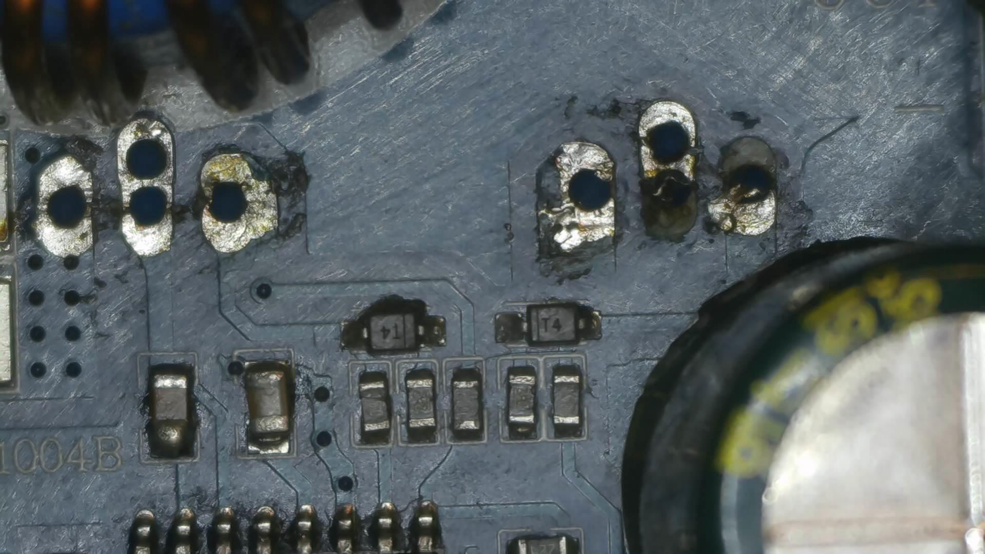

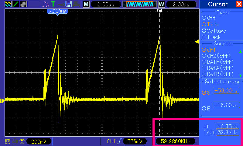

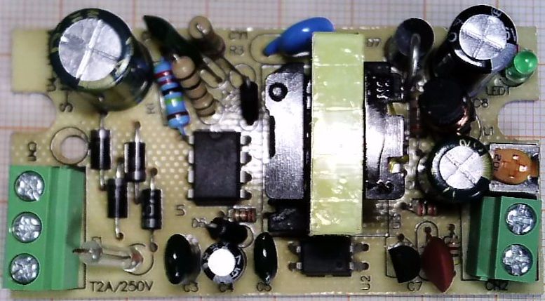

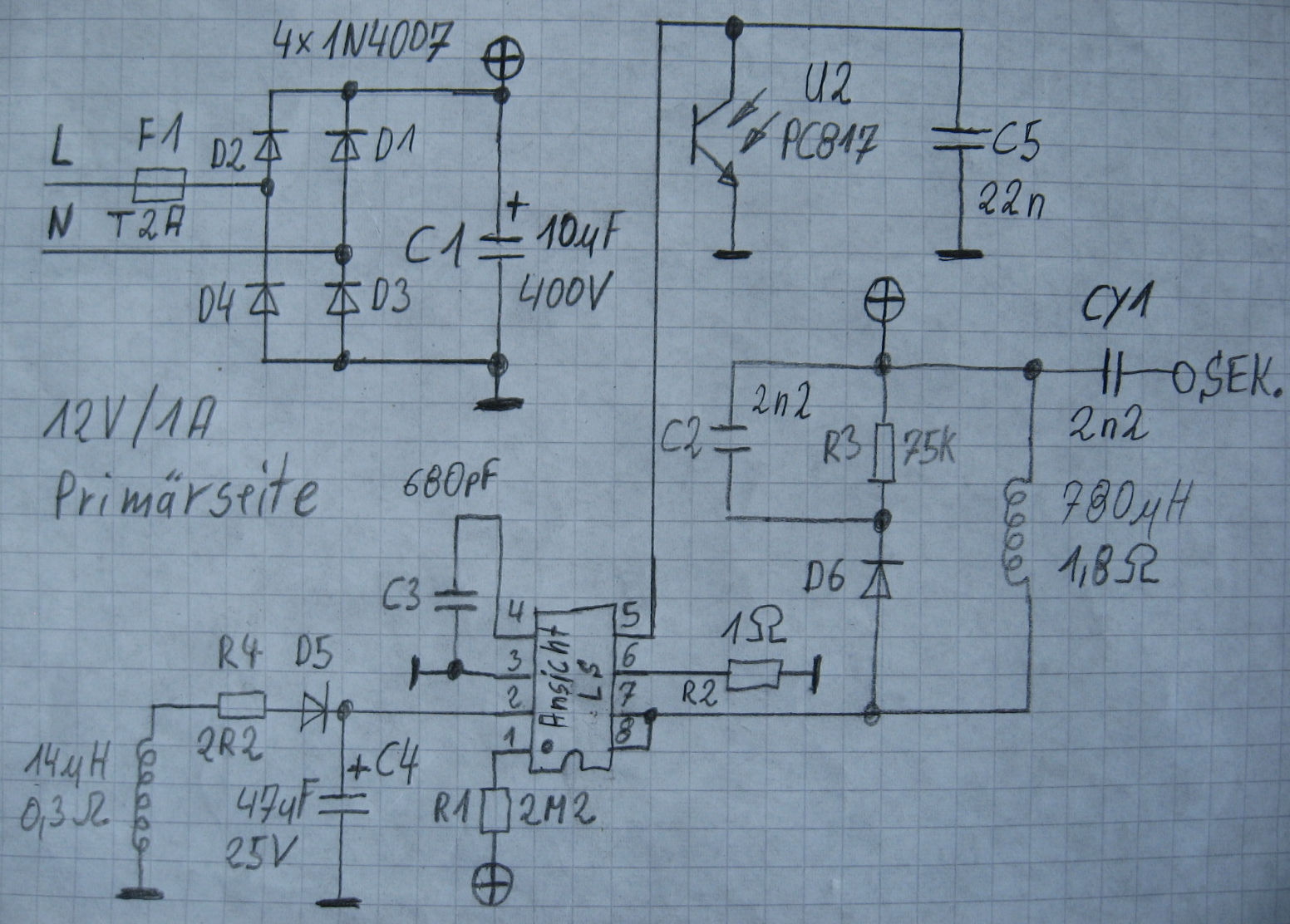

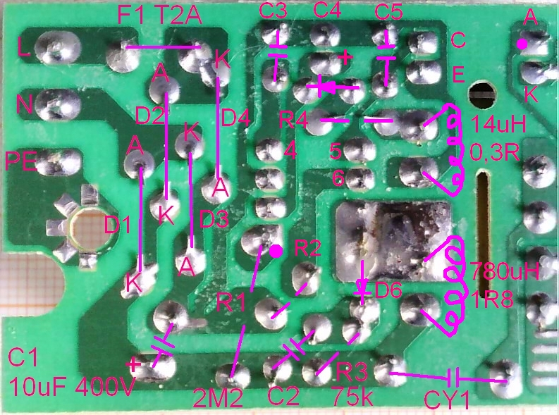

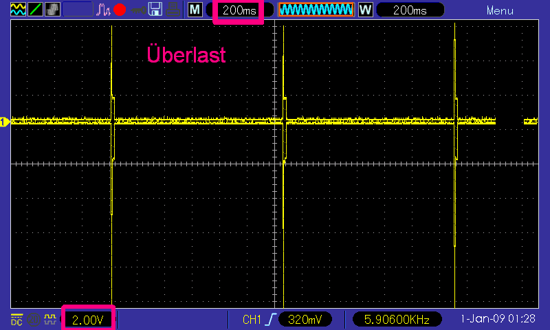

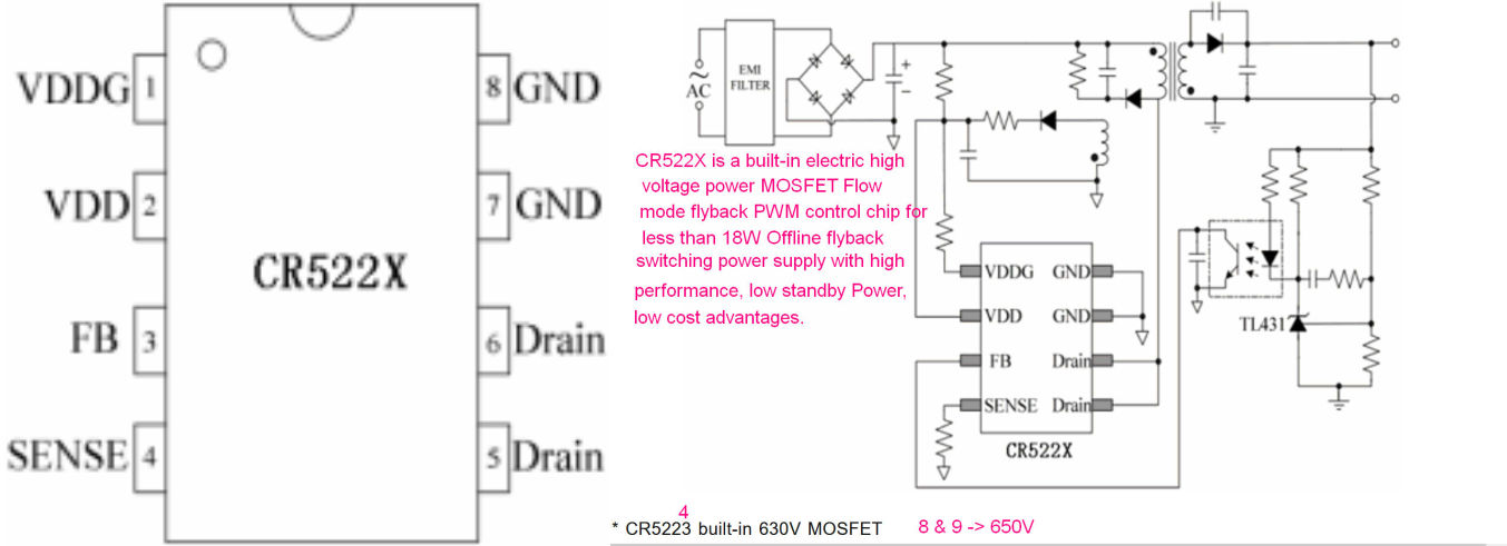

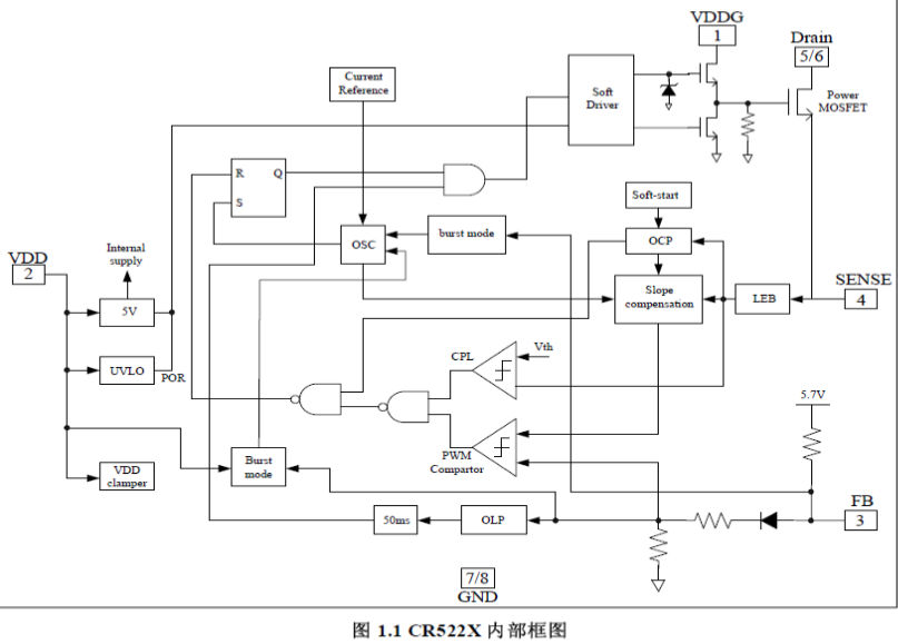

will mal gucken, ob sich dieses Steckerschaltnetzteil ( SSNT ) einfach
reparieren läßt.
Messungen mit dem Multimeter ( MM ) ergaben :
  FB(3) gegen GND(7,8) ~ 1,1VDC
VDDG(1) gegen GND      ~ 23VDC
VDD (2)                ~ 23VDC
Im Anhang ist zwar eine Beispielschaltung für 5V dargestellt, aber ...
Ich denke ohne Oszi kommt man wohl nicht weiter, wenn man nicht Bauteil
für Bauteil auslöten und überprüfen will.
Mir ist bewußt dass ich an einer lebensgefährlichen 230V-Schaltung
herumexperimentiere, die zwar über einen Trenntrafo angeschlossen ist,
aber dies ist ja keine absolute Sicherheit, darauf wollte ich nochmal
hinweisen, falls jemand auch auf solche Ideen kommt, so etwas reparieren
zu wollen.
Wie geh ich am besten vor ?
Ach ja, hier der Einstieg :
Beitrag "Chinaschrott zwei mal verkauft"
Bernd_Stein

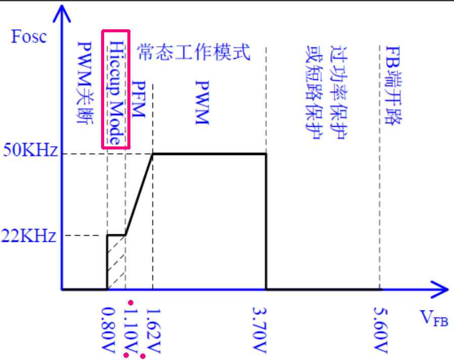

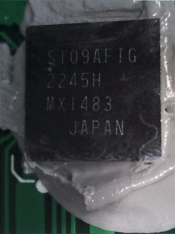

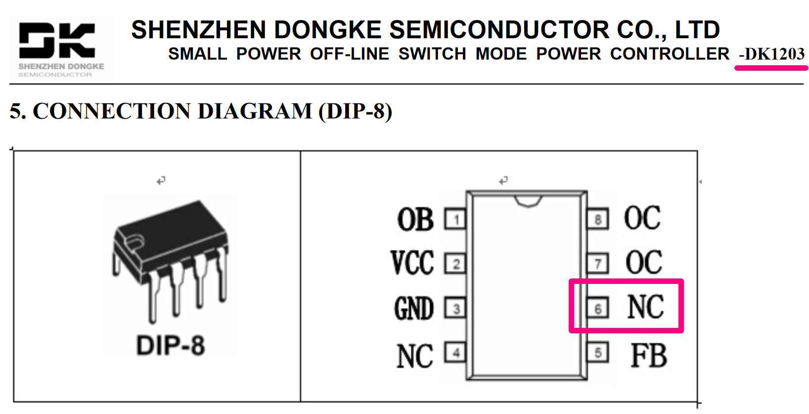

von MaWin (Gast)
Bernd S. schrieb:
> VDD (2)                ~ 23VDC
Klingt, als ob das IC hinüber ist.
MaWin schrieb:
> Bernd S. schrieb:
>> VDD (2)                ~ 23VDC

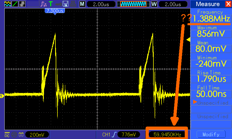

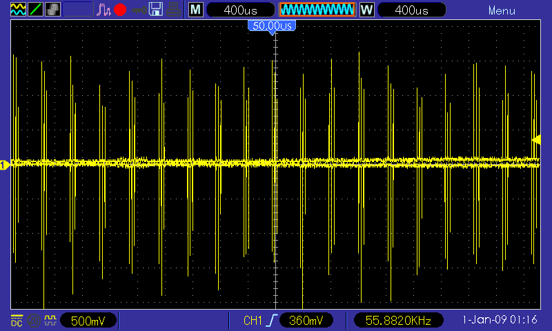

Danke für den Hinweis. Kannst du chinesisch ;-) ( siehe screenshot ).

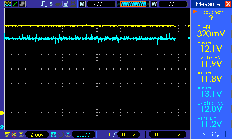

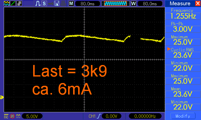

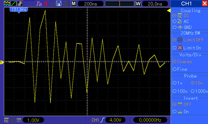

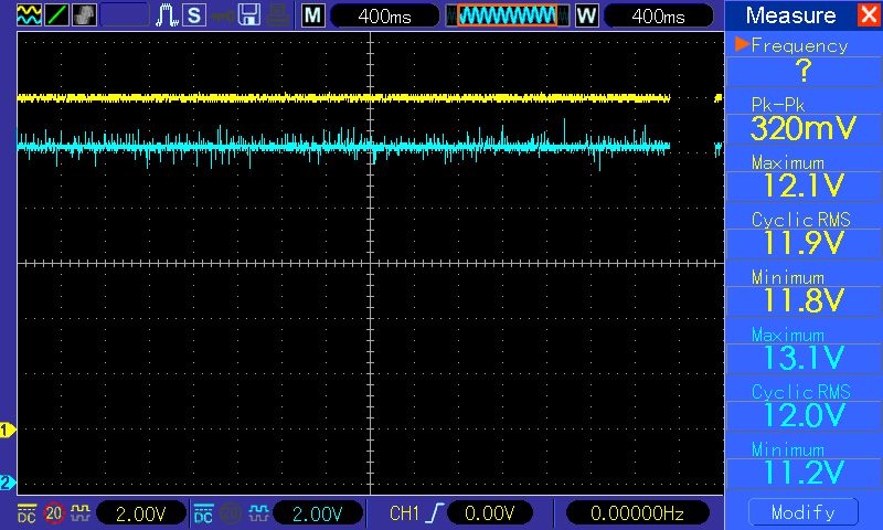

Hab mal an FB(3) Messungen mit dem DSO vorgenommen und bin im DB auf
dieses Diagramm zu FB im Anhang gestossen.
Könnte es nicht auch dieses Schluckaufverhalten sein ?
Meine Messung mit dem MM an FB mit ~1,1V passt ja irgendwie oder meinst
du VDD dürfte höchstens 14,8V sein ?
Quelle :
https://www.neumueller.com/de/knowledge/stromversorgung/glossar/hiccup-mode
Hiccup Verhalten
Das Hiccup-Verhalten beschreibt eine besondere Form des
Überlastschutzes.
Bei Ausgangsüberlast oder Kurzschluss schaltet die Stromversorgung
kurzzeitig ab, um zyklisch (etwa im Sekundenbereich) immer wieder neu zu
starten und die Behebung der Überlastung abzufragen. (Hiccup =
Schluckauf)
Bei dem einen DSO-Bild ist dass Verhalten beim ersten Anlegen der 230V
an die Schaltung zu sehen und beim Anderen der Dauerzustand an FB.
Bernd_Stein

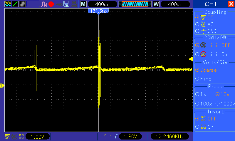

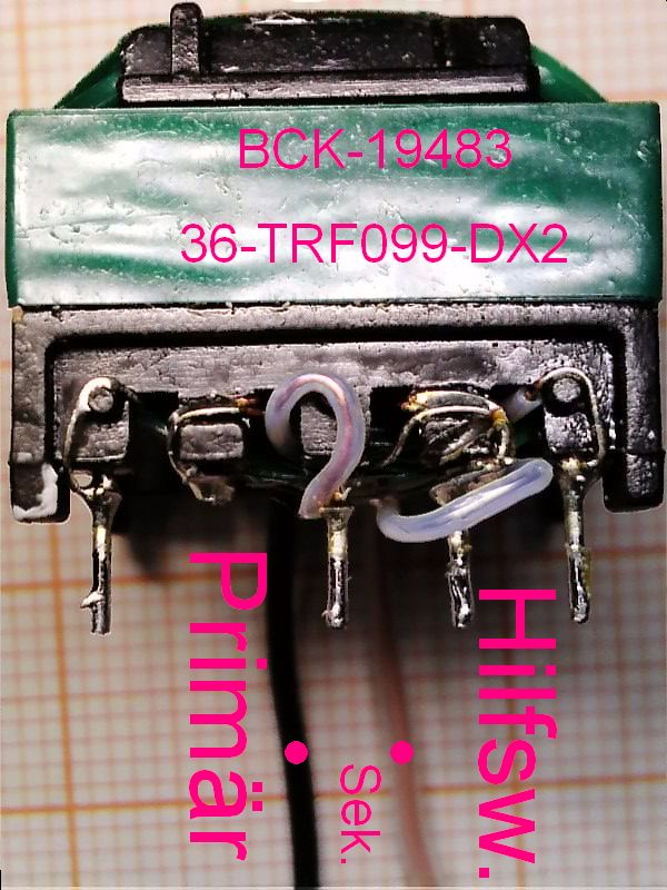

Nachdem ich der Sache mit dem Schluckauf näher nachgegangen bin und der
Meinung war die Überlast müsste schon auf der Primärseite sein, da ich
ja bisher alles unbelastet gemessen hatte und die auf der Sekundärseite
ausgelöteten ELKO's in Ordung waren, habe ich mir mal den Übertrager
vorgenommen.
Primärseitig ~ 1,4 Ohm, Sekundär ~ 850k Ohm und die Hilfswicklung 0,6
Ohm.
Mein ELV Windungsschluß-Prüfgerät WSP 1000, konnte ich nur bei der
Primärwicklung gebrauchen.
Hm ...

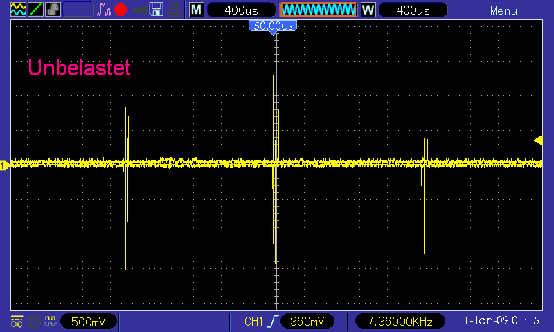

Ah, am Sensewiderstand kann man ja sehen, ob der MOSFET überhaupt
schaltet.
Naja, so richtig aufschlußreich war das irgendwie nicht, wie man am
Oszibild sehen kann. Da kam mir irgendwie die Idee einfach mal einen 24V
Ledstreifen anzuschließen.
Und siehe da - er leuchtete. Eine Last mit ca. 41mA geht also in
Ordnung. Am Oszibild sieht man aber auch nur dass sich die Frequenz bzw.
die Anzahl der Impulse erhöht hat.
Hiernach habe ich nach und nach immer einen weiteren Streifen
angeschlossen und bei dem fünften kam es dann bei ca. 200mA zur
Überlast, was sich durch Aufblitzen der LED's, ungefähr im Sekundentakt,
bemerkbar machte.
Es sieht ja fast so aus als ob die Schaltung falsch dimensoniert wäre (
200mA vs. 2000mA ).
Ein vermeintlich defektes Schaltnetzteil zunächst mit LED's, die eine
"geringe" Stromaufnahme haben zu belasten, scheint ein gute Möglichkeit
zu sein, um ein SNT generell auf seine Funktion hin zu überprüfen.
Bernd_Stein

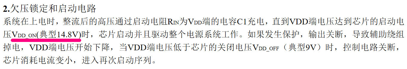

von MaWin (Gast)
Wenn das Unterspannungssperr- und Startschaltungssystem eingeschaltet
ist, lädt die gleichgerichtete Hochspannung den Kondensator C1 am
Vpp-Anschluss über den Startwiderstand RN auf, bis die
VDD-Klemmenspannung die Startspannung VDD ON des Chips erreicht
(typischerweise 14,8 V). Der Chip startet und aktiviert das gesamte
Stromversorgungssystem.  Wenn ein Überspannungs- oder Überstrom- Schutz
auftritt, wird der Ausgang ausgeschaltet, wodurch die Hilfswicklung
abgeschaltet wird und die VDD-Klemmenspannung abfällt. Wenn die
VDD-Klemmenspannung niedriger als die Abschaltspannung des Chips VDD_OFF
(typischerweise 9 V) ist, wird die Steuerung des Stromkreis
ausgeschaltet und der Stromverbrauch des Chips wird kleiner. Es folgt
wieder die Startsequenz.

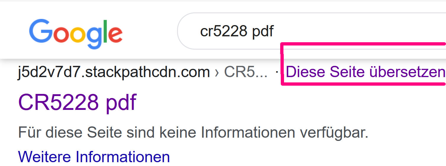

Ok, versehe, Google kann dies :
http://j5d2v7d7.stackpathcdn.com/wp-content/uploads/2019/01/CR5228-datasheet.pdf
Schade dass es dies nicht in deutsch gibt oder kennt jemand ein gutes
Buch oder eine Website :
https://powersupplyrepairguide.com/
Bernd_Stein

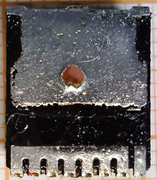

Da das SSNT ja anscheinend nur 1/10 des angegebenen Stromes abgibt wird
es doch hauptsächlich am HF-Trafo liegen oder ?
Leider finde ich keine Informationen. Kann mir da irgendwer weiterhelfen
( siehe Foto vom Aufkleber am HF-Trafo ).
Bernd_Stein
Wenn ich mich nicht täusche ist das ein Netzteil, das nicht durchgehen
soll, wenn die Rückkopplung ausfallen sollte.
Über die Induktionsspannung beim Flyback, wird hier sehr grob die
Ausgangsspannung auf der Prmärseite erkannt. Das dient zugleich auch der
Aufladung von großen kapazitiven Lasten. Dabei wird nur ein Bruchteil
von 1/20...1/10 des Nennstromes erreicht. Erst wenn diese Phase
überwunden ist und am Ausgang genug Spannung anliegt, dann kann erst die
Rückkopplung über den Optokoppler funktionieren. Erst in dieser Phase
kann die volle geregelte Leistung aus dem Netzteil bezogen werden.
Fällt diese Rückkopplung aus, fällt die Leistung wieder auf den
niedrigen Wert. Wäre doof, wenn bei dem Fehlerfall bei voller Leistung
bis über die  doppelte Spannung erreicht würde.
Gibt es zu viele Überschwinger auf Grund eingebüßter Low-ESR der Elkos,
dann wird durch die Hazard-Recognition auch dieser Arbeitspunkt
angefahren, bessere Chips machen dann auf taub, wie  z.B. einige BPxxxx,
die in vielen LED-Leuchtmitteln verbaut sind.
Genaugenommen müßtest Du mit dem Oszi beim Starten mit dem Oszi den
Verlauf von V_DD, FB und Sense messen.
In dem Schaubild-Kästchen Burst-Mode sind die weiteren Funktionen
verborgen, welche sehr allgemein oben beschrieben wurden, jedoch
zutreffen oder auch nicht zutreffen können.

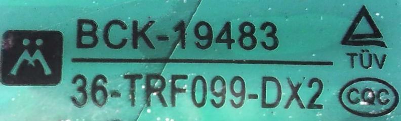

Finde es sehr schade, dass ich zu dem HF-Trafo nichts finde.
Auch über das Logo nicht. Dachte erst anhand des Typenschildes ( BCK ...
) er könnte von Block sein, dann dass das Logo evtl. etwas mit Müller
oder so zu tun haben könnte, also etwas im Firmennamen mit Mü... am
Anfang.

von Soul E. (Gast)
Schaltnetzteiltrafos sind in 99% der Fälle kundenspezifisch. Es gibt ein
paar Katalogteile (z.B. von Würth), aber die werden eher für Prototypen
eingesetzt. Nicht für kostenoptimierte Großserien, und schon gar nicht
für solche aus Asien.

Seltsame Platine.
Der HF-Trafo hat ja das deutsche TÜV-Logo, die Platine scheint aus
japanischer Herstellung zu sein ( JRM-AD150080A VER:03 (160426 ), IC aus
China, Kondensator Chang ( vermutlich ChangZhou Huawei Electronic ),
also ebenfalls Chinaware.

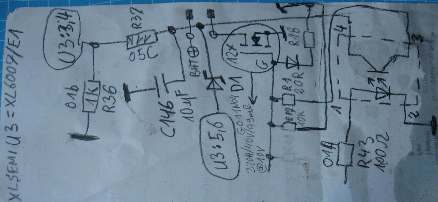

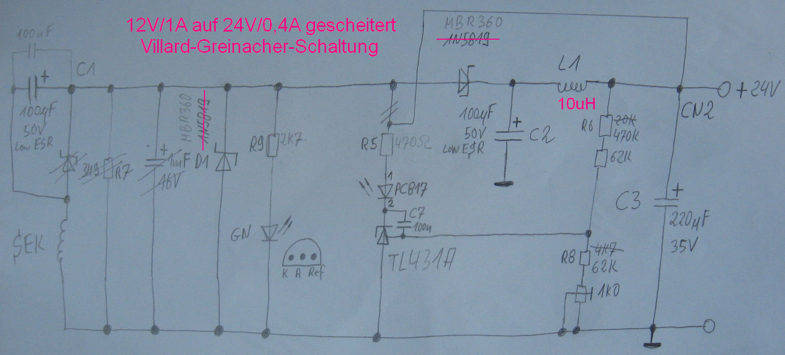

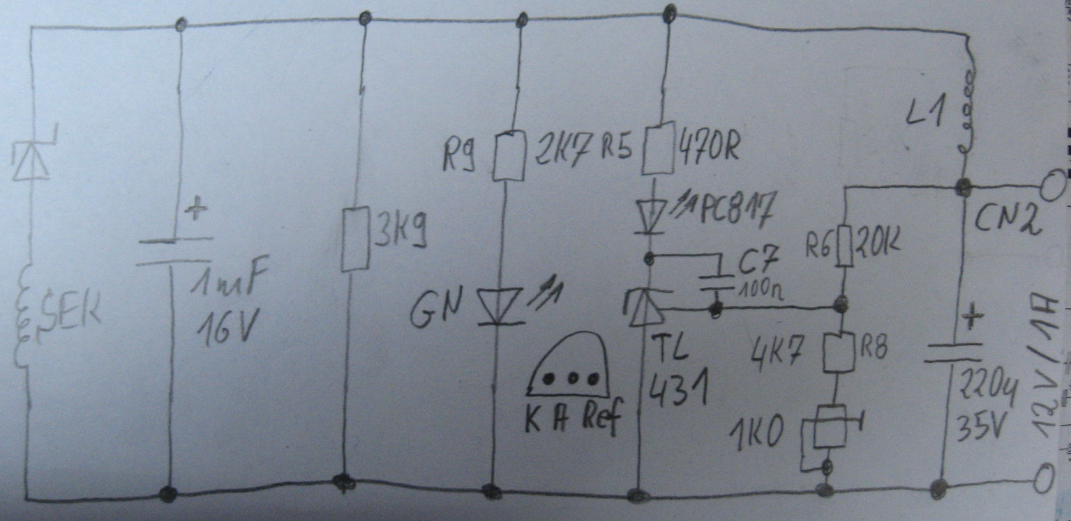

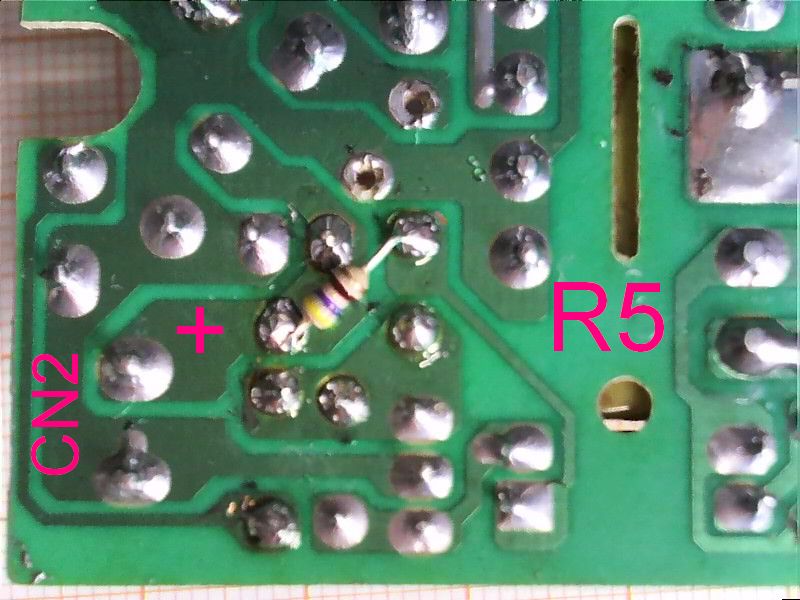

So, wieder SNT.
12V/1A macht es, ob auf Dauer habe ich nicht getestet.
Jetzt dachte ich mir R5 sicherheitshalber schon mal auf ~ den doppelten
Wert setzen ( 1k ), dann R6 und evtl. auch R8 ändern, aber Pustekuchen
die Spannung geht nicht über ca. 17V.
Im www gestöbert..., ah gute Idee StepUp bzw. einen Booster
hinterherschalten. Alles super bis ich die 230V schalte.
Vorher hatte ich die 24VDC nur immer angeklemmt, jetzt wenn diese
angeklemmt bleibt und ich nur die 230V schalte, dann versucht dass SNT
immer zu starten, was man daran sieht dass der 24V/0,34A LED-Stripe ca.
im Sekundentakt aufblitzt.
StepUp ist diese XL6009 Chinaplatine.
https://www.excelalexr.com/index.php?main_page=product_info&products_id=244489
Der Schaltplan zeigt nur die Sekundärseite vom 12V/1A SNT.
Ist es in diesem Fall sinvoll auf der Primärseite am Start-Up,- oder
Run-DC Schaltkreis rumzumurksen oder habt ihr andere Ideen ?
Bernd_Stein
von Helge (Gast)
Das ist ein 12V-Netzteil. Erhöhst du die Ausgangsspannung, wird die
höhere Spannung wahrscheinlich den Regler zerstören. Außer du wickelst
die Sekundärseite neu.
von Manfred (Gast)
Keine gute Idee, dazu muß der Wandlertrafo angepasst werden.
Es ist etwa 25 Jahre her, in der Firma wurden 48V-Netzteile gebraucht
und der Lieferant hat einfach 36V-Seriengeräte 'getunt'. Die Dinger sind
beim Kunden in Menge verreckt! Nach tagelangen Messungen habe ich
konkrete Fragen gestellt und im Endeffekt ist der Lieferant abgetaucht.
Auffällig war, dass die absolute Verlustleistung bei niedriger Last
höher als bei Vollast war, es sind auch nur jene Kundenanlagen
abgeflogen, wo die Last niedrig war.
Geht es um nur eine Bastelei oder brauchst Du konkret 24V - ein paar MW
PS-25-24 (1A 24V) als blanke Leiterplatte hätte ich noch verfügbar - ich
sage mal zwei Stück für 15 Euro.
(Gib' Laut, dann melde ich mich an).

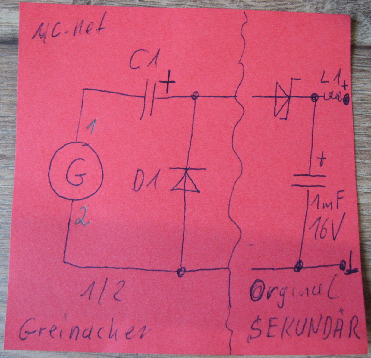

Auch an Schaltnetzteiltrafos kann man Spannungsverdoppler basteln.
von (...) (Gast)
Du meinst vermutlich, eine Villard Stufe vorzusetzen,
insgesamt also Greinacher (rechts u.) daraus zu machen?
https://de.wikipedia.org/wiki/Spannungsverdoppler#Villard-Schaltung
Das meine ich. Dann den Feedback Zweig mit dem TL431 auf 24V anpassen
und das wars.
Ja, nur eine Bastelei bzw. ich brauch schon ein SNT mit 24V/0,4A, aber
ich will ja auch noch was lernen und evtl. andere auch.
Außerdem - ihr wisst ja :
https://www.youtube.com/watch?v=xwYpL0HZwrE
Hm - Auch bei primärgetakteten Sperrwandlern ?
Ich habe jetzt auch mal den Schaltplan für die Primärseite aufgenommen.
Das Steuer-IC hat keine Typenbezeichnung, da ist nichts zu sehen. Es ist
aber auch nicht zu erkennen, dass diese abgeschliffen wurde. Die Meister
im Abkupfern wollen dies also bei ihren eigenen Schaltungen auch nicht
so gerne.
Hier noch zusätzliche Informationen zu einigen Bauteilen, die ich mit
Hilfe eines Derivaten hiervon ermittelt habe :
Beitrag "Transistortester AVR"
C1 = ESR ->  2R7; Vloss -> 0,6%; -40 +105°C
C4 = ESR -> 0,61R; Vloss-> 2,2%; -40 +105°C
C2 = Aufschrift 2A222J
C3 = Aufschrift 2A681J
C5 = Aufschrift DY 2A223J
D5 = Uf -> 628mV; C=11pF; Ir=4nA; Aufschrift FR107 MIC
D6 = Uf -> 632mV; C=12pF; Ir=4nA; Aufschrift FR107 MIC
D7 gehört noch zur Sekundärseite und ist die dicke Schottky-Dide die von
mir keine Bezeichnung im SP erhalten hatte :
D7 = Uf -> 363mV; C=176pF; Ir=93nA; Aufschrift SR3100 MIC
Hab da gerade noch etwas interessantes gefunden, aber wieder einmal
nicht in meiner Muttersprache, wie meistens. Den IT-Bereich decken wir
ja bereits schon mit deren Wissen bzw. Fähigkeiten ab :
https://circuitdigest.com/electronic-circuits/12v-smps-power-supply-circuit-design-on-pcb
Beitrag "Re: Gibt es eigentlich keine deutschsprachigen " Freaks " wie diesen ?"
Bernd_Stein
Warum nicht? Was auf der Primärseite passiert, ist für sowas unwichtig,
lediglich den Feedbackkreis über den TL431 und den Optokoppler sollte
man wieder schliessen. Habe ich schon öfter gemacht. Schön daran ist,
das der Koppelelko recht klein sein kann wg. der hohen Schaltfrequenz.
Du benötigst 2 zusätzliche Bauteile und musst evtl. den sekundären
Siebelko gegen einen für 24V wechseln. Die Diode muss natürlich für die
Schaltfrequenz geeignet sein.

von (...) (Gast)
Robert K. schrieb:
> Du versuchst dieses SNT für etwas auszulegen für was es gar nicht
> konzipiert war.
Phew ...so verschieden sind hier also die Ansichten.
Ich wollte grade hinschreiben: "Tu, wie Matthias sagte,
setze zwei 60V 1A (o. 2A) Schottkys ein. Und mache den
>>Pump<< Elko (Wiki-Bild links) nur ca. 330µF - dafür
den Glätt-C ~ 680µF (je 35V). Der 1mF fliegt raus, und
auch der 3k9 und der 2k7 müssen ca. doppelt so hoch.
Die Rs oberhalb des 431 sollten wohl mit Faktor ~ 2,25
multipliziert werden - der Elko ganz rechts kann hier

Ich blicke bei den ganzen SNT-Topologien oder wie man dies nennt nicht
ganz durch, deshalb habe ich die SP hier hochgeladen. Schön das sich die
deutsche Sprache präzisieren läßt ( Stichwort: Fly Back ).
Ich denke es ist ein Primär- Eintakt -Sperrwandler.

So, jetzt wieder zum Thema : SNT 12V/1A auf 24V/0,4A tunen
Dachte schon ich hätte das Steuer-IC gefunden ( DK1203 ), aber es fließt
über den Shunt R2 ( 1 Ohm ) der am Pin 6 angschlossen ist wirklich ein
Strom.
Leider spinnt das DSO ein wenig, denn die Frequenz ist bei Volllast ( 1A
) ca. 60kHz. Die anderen Werte kann man Bild mit dem Measure-Fenster
entnehmen.
Bernd_Stein
Bernd S. schrieb:
> Bei den von mir angesehenen Videos zu Spannungsverdopplern, wurde immer
> eine Wechselspannung vorrausgesetzt.
Aber genau die kommt doch aus der Sekundärseite des SNT-Trafos raus. Die
Schaltung von Wikipedia zeigt bis auf den Feedbackkreis mit dem TL431
und dem Optokoppler alles nötige. Kondensator in Reihe mit dem
Trafoausgang (Plus zeigt zur Diode, minus zum Trafo), schnelle Diode von
Masse zum Pluspol des Koppelelkos und dann an weiter an die
Originalschaltung. Mit ein wenig Glück reicht es, die Leiterbahn vom
Trafo aufzutrennen, zwei Löcher in die Platine für den Elko zu bohren
und die Diode entweder von unten zu löten oder noch zwei Löcher zu
bohren.
Vergiss die ganze Primärseite und lass sie, wie sie ist. Es ist viel zu
kompliziert und gefährlich, daran zu manipulieren.
> Die
> Originalschaltung.

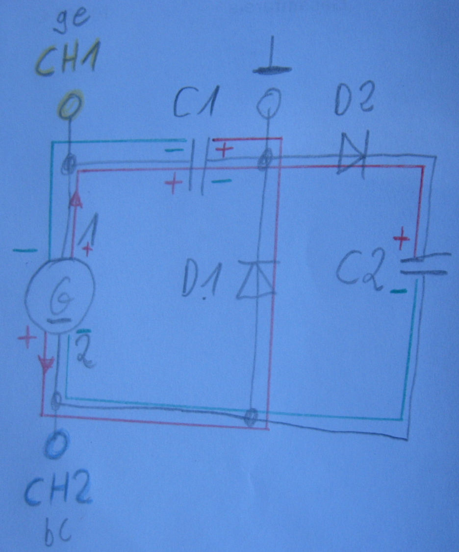

Auf dem roten Zettel ist zu sehen, wie du dies meinst und es ist auch
die halbe Greinacher-Schaltung aus dem Wiki. Das Video zeigte ja die
Delon-Brückenschaltung. Mir ist jetzt noch nicht klar, worin die sich
jetzt genau unterscheiden, aber bei der Greinacher ist mir aufgefallen,
das C1 auch falsch gepolt betrieben wird und deshalb wohl kein ELKO
sein sollte.

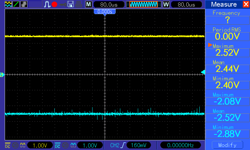

Auf dem weißen Zettel sind meine theoretischen Betrachtungen hierzu zu
sehen, die ich mit dem DSO überprüft habe. CH1 ist der gelbe Kanal vom
DSO und CH2 der blaue. Der Bezugspunkt bzw. der Masseanschluß ist am
Knotenpunkt Anode D2, Kathode D1 und C1.
Ich bevorzuge die technische Stromrichtung und habe also eine 5VDC
Spannung, einmal so angeschlossen, dass der Pluspol am Anschluß 1 vom
Gleichstromgeneratorsymbol angeschlossen wurde und die Masse an 2. Es
gilt also die Stromrichtung, wo der rote Strompfeil nach oben zeigt und
an C1 links, demnach der positive Anschluß ist und rechts bzw.
Knotenpunkt Kathode D1 / Anode D2, der Negative.
Das DSO-Bild Greinacher_U_C1, zeigt auch diese "Falschpolung" mit CH1
und  seinen 2,44V. CH2 zeigt auch richtig, -2,52V gegenüber dem
Bezugspunkt an.
Wird nun die Gleichspannung so angeschlossen, dass der Pluspol am
Anlschuß 2 vom Generatorsymbol ist und der Minuspol an 1, dann ist die
Stromrichtung die, des nach unten zeigenden, roten Strompfeiles. Hierbei
ist nun rechts von C1 der positive Anschluß und links natürlich der
Negative.
Das DSO-Bild Greinacher_U_C1_INV, zeigt jetzt auch richtig für CH1,
-4,80V an. Warum CH2 jetzt nur 80mV beträgt und nicht 700mV bzw. 300mV
bei einer Schottky-Diode, ist mir unklar.
Sollte ich also lieber die Delon-Brückenschaltung verwenden ?
Bernd_Stein
> sein sollte.
Nö. Der Elko wird nur richtig rum gepolt betrieben. Dafür ist doch die
Diode. Es kommt nicht vor, das rechts am Elko minus und links plus
liegt.  Das zeigt auch das Oszillogram zur Villard Schaltung:
https://de.wikipedia.org/wiki/Spannungsverdoppler#/media/Datei:Positive_Voltage_Clamping_V2.svg
Wie gesagt, habe ich diese Schaltung auch schon oft gebaut, auch mit
Elkos.
Da stimme ich zu. Aber noch um einiges einleuchtender:
Der gewünschte Effekt wäre so nicht einmal erreichbar!
Doppelte U/nahe orig. P = durch Pfusch nicht machbar.
Greinacher ist hier echt die einzig vernünftige Lösung.
Wie "groß" hattest Du Deine Koppel-Cs immer gemacht?
(Bei mir war die Wahl auf C/2 des Folge- (hier: Glätt-)
Elkos gefallen, und weil einfach mit Fet TV50% U-Pulse,
hatte ich sogar eine kleine Drossel dazwischen (hier:
unnötig), sowie ein dadurch etwas reduzierbarer R vor
dem Ausgang. Weil U_aus dabei nicht steif sein sollte,
sondern vielmehr der Ausgang ohne weitere Beschaltung
kurzschlußfest.
Welche C-Werte würdest Du -aus Erfahrung- empfehlen?)
Falls du mich meinst - erstmal welche, die ich sowieso immer da habe,
sowas wie 100µF/50V oder 220µF. Aber das hängt auch von der
Schaltfrequenz ab und ich würde das nicht in Stein meisseln. Der
Ausgangselko ist auch nicht so kritisch und ich würde vermutlich den
gleichen Wert nehmen, der schon drin ist, nur angepasst auf die höhere
Ausgangsspannung.
Es lohnt sich, den ersten Koppelelko mit einem 100nF o.ä. zu
überbrücken, um die Spitzen zu übernehmen und den ESR zu senken.
>> sein sollte.
> Elkos.
Hm - das Oszillogram zeigt ja auch nicht die Bezugspunkte die ich hatte
( direkt am ELKO C1 ), sondern lediglich wie die Ausgangsspannung
aussieht.
Wie bereits geschrieben, deckten die DSO-Messungen sich mit den
Überlegungen, die auf dem weißen Zettel zu sehen sind.
Egal, belassen wir es dabei.

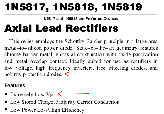

Ich habe die Schaltung mit Schottky-Dioden (1N5819 -> 40V/1A ) und
Low-ESR ELKO's ( 100uF/50V; ESR=0,19R; Vloss=0,7% -> Reichelt RAD FC )
aufgebaut.
Leider muss ich noch Fehlersuche betreiben, da sie sich noch schlechter
verhält wie mit dem XL6009-Board. Das SNT macht jetzt nämlich nur noch
Startversuche.

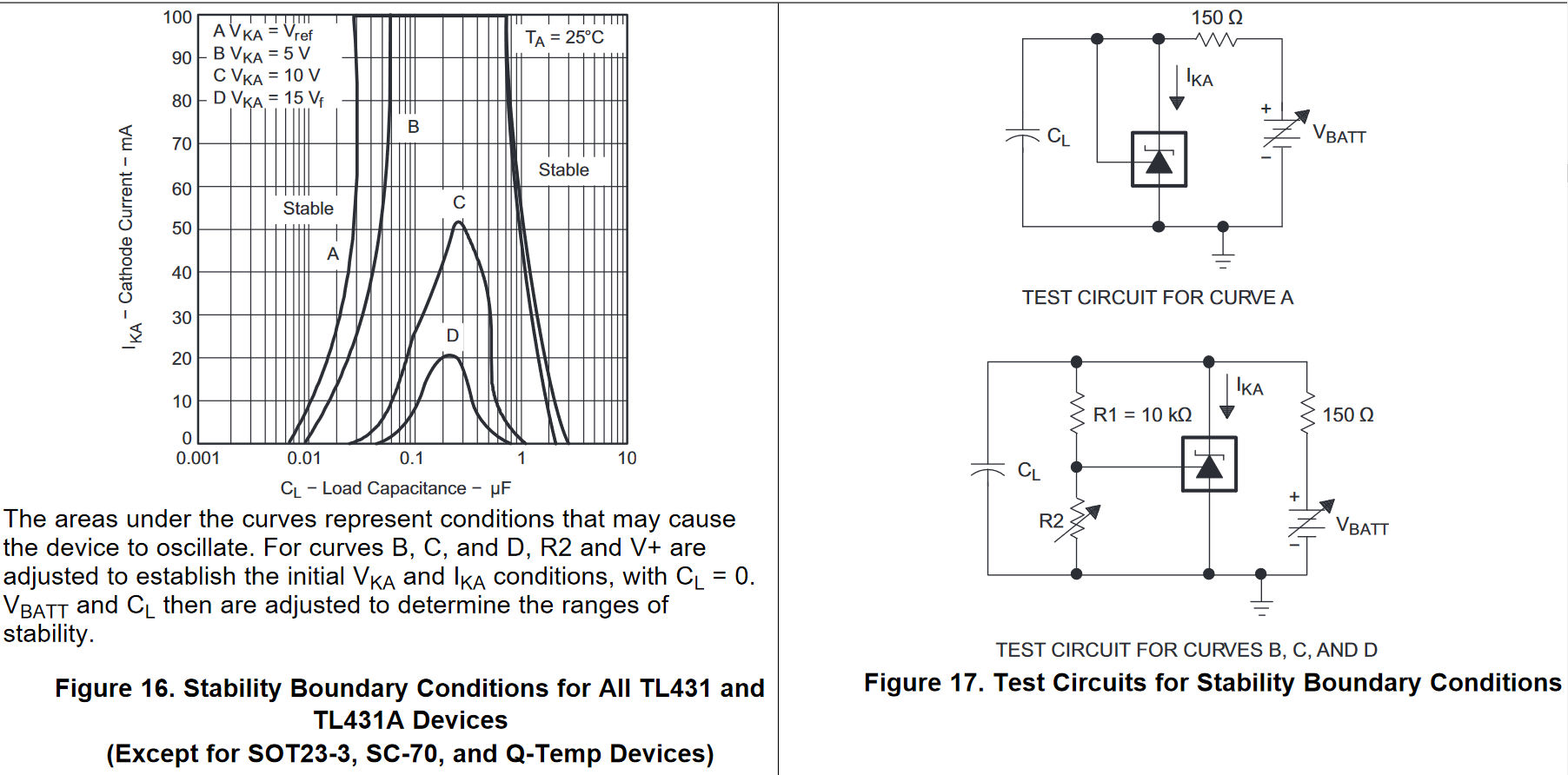

Ach, hier noch was, wobei bei mir C7 ( 100nF KERKO am TL431A ) wirklich
zwischen der Kathode und Referenz angeschlossen ist.
https://www.youtube.com/watch?v=COsoIlZ201w
Bernd_Stein
Ohne mir das Video angeguckt zu haben - der TL431 hat einen Bereich bei
Parallelkapazitäten, in denen er sicher schwingt (das steht auch im DB).
Entweder ganz weglassen oder deutlich über dem Wert, der im Datenblatt
als Minimum steht.
> als Minimum steht.
Wahrscheinlich meinst du das Diagramm im Anhang oder ?
Tja, die andere Sache ist, dass es einfach nicht funktioniert das 12V/1A
SNT auf 24V/0,4A umzubauen. Das heißt es ist einfach nicht belastbar.
Die DSO-Bilder zeigen einmal die Leerlaufsituation, also ohne Last und
einmal mit einem 3K9 Widerstand als Last, was nur einen Strom von ca.
6mA verursacht und da wird die Spannung schon wellig. Bei mehr Last beim
Einschalten kommt es schon zu den rhytmischen Startversuchen. Wenn man
die Last, über öfteres antippen, dran hält, kommt es zwar zu einem
gelungenem Start und man kann den Laststrom auf ca. 100mA erhöhen, aber
das reicht mir nicht und praktisch will ich ja einfach nur meinen 230V
Lichtschalter einschalten und gut ist.
Der SP zeigt die Anfangssituation. Habe dann mit 1mF getestet und so
weiter und sofort. Die ungefähren 48V Diodensperrspannung hatten die
1N5819 mit ihren 40V zwar überstanden, aber dann habe ich doch lieber
die MBR360 benutzt.
Bernd_Stein
Ach noch was, weil ich R7 ( 3k9 ) für überflüssig halte, habe ich ihn in
der Orginalschatung auch weggelassen und R5 ( 470R ) lieber hinter die
Drossel L1 angeschlossen, da hier keine Spikes sichtbar sind.
CH1 ( gelb ) ist direkt an der Klemme + ( CN2 ) und CH2 ( blau ) vor der
Drossel L1, bei dem Orginal 12V/1A SNT.
Bernd_Stein
Du belastest jetzt allerdings den Optokoppler (und den TL431) schon mit
max. 50mA, das könnte viel zu viel sein für das kleine Kerlchen. 2k
solltens auch tun.
> solltens auch tun.
Ich hatte vorher auch 2k2 genommen, nur war das schon seltsam, weil die
Kathodenspannung am TL431A gar nicht auf diese ca. 2V zusammenbrach und
der Strom durch R5 schwankte am Analog-MM immer zwischen 0,7mA und 1mA,
egal ob der 2k2 oder der 470R benutzt wurde.
Ja, 50mA ist schon der Maximalstrom, gepulst mit dem richtigen
Tastverhältnis geht auch 1A, aber mit den maximalwerten sollte man
natürlich nicht arbeiten. Nun ja, er hat es überlebt, denn dass 2,59€,
12V/1A SNT arbeitet ja wieder.
Bernd_Stein
Guck mal in alle auffindbaren Flyback-Ref./Appnotes
ob irgendwo der TL431 hinter einem - wenn einer
vorhanden - LC Filter angeschlossen ist. Du wirst
keine finden, also schließ den an, wo er hingehört.
> multipliziert werden (Anmerkung: R5 und R6 gemeint)
Weil das ziemlich genau der ausgerechnete Faktor ist
für einen Umbau auf 24VDC (für identische Ströme und
passendes Teilerverhältnis zugleich).
Behaupte nicht "alles gescheitert", so lange Du nicht
mal genau das gemacht hast, was man Dir geraten hat.
(Ohne eigene "scheinbar unwichtige Variationen".)

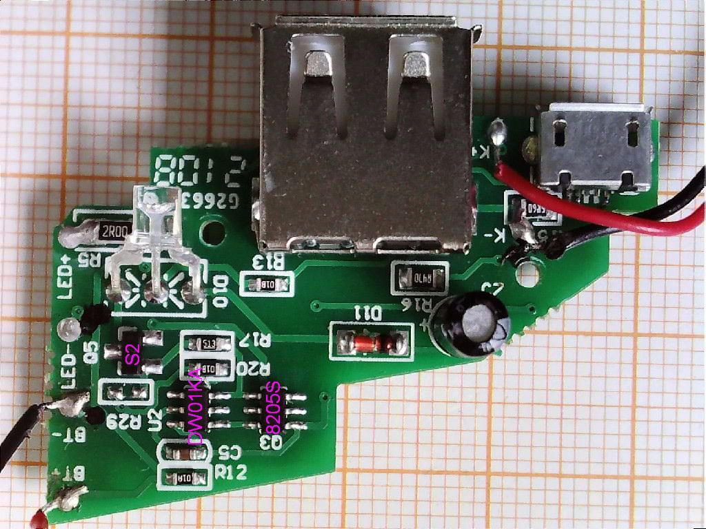

Bin beim Stöbern im meinem Krempel auf eine alte Dynamo,- bzw.
Kurbeltaschenlampe gestossen. Hatte damals den NiCd-Akku durch einen
Goldcap ( GC ) ersetzt.
Nun konnte ich irgendwie den GC nicht richtig aufladen, das heißt er hat
kurz nach dem Kurbeln seine Ladung wieder verloren, also ersetze ich
diesen GC durch einen Anderen, aber das Gleiche Problem.
Bei den Recheren fand ich heraus, das dies bei den "alten" GC's normal
ist, da dessen Innenwiderstände relativ hoch sind und sich addieren und
eine Vollladung ja 5 Tau benötigt ( 1 Tau = R x C ). Man also lange
Kurbeln muss um so ein GC vollständig aufzuladen.

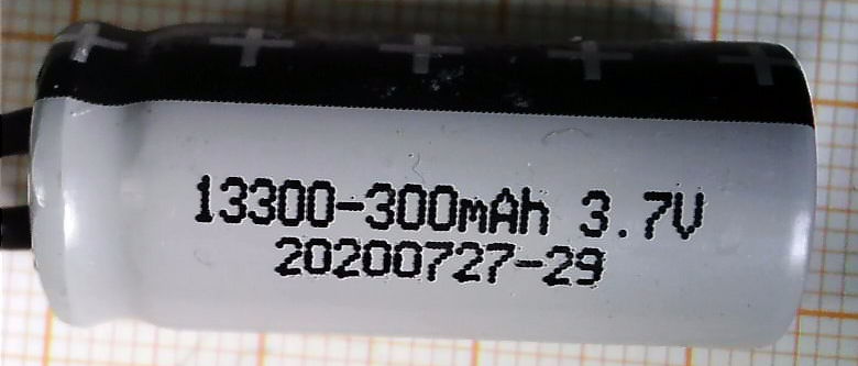

Für mich noch interessanter war der NoName verbaute
Lithium-Ionen-Kondensator( LIC ), also von den Superkondensatoren ein
Hybridkondensator :
https://de.wikipedia.org/wiki/Lithium-Ionen-Kondensator
Interessant ist hierbei dass lineare Entladeverhalten von LIC's. Wobei
ich jetzt nicht sicher bin, ob dieser konstante Strom von ca. 300mA bei
höhster Lichtstufe, jetzt daran liegt, oder die Schaltung der Lampe dies
bewirkt.
Seltsamerweise bzw. für mich richtigerweise, wenn man danach sucht, ist
die Angabe der Kapazität in Farad angegeben und nicht in mAh wie
aufgedruckt.

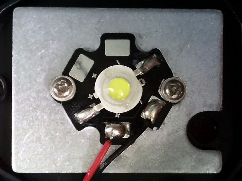

Tja, die 3W-LED erreicht ja nur ca. 1W ( 3,3V x 0,3A ) und als diese bei
350mA eine Spannung von 3,75V erreichte, hörte ich lieber auf mit meinen
Tests, ob es wirklich eine 3W-LED ist.

Ich denke die erste sinnvolle Handlung wäre die 6
Siliziumdrehstrombrückengleichrichterdioden ( M7 ) gegen Schottky-Dioden
auszutauschen. Ein aktiver Gleichrichter wäre wohl zu übertrieben und
vernümpftige LIC's sind immer noch zu teuer bzw. wie lange soll man denn
da Kurbeln. Klar erxtern aufladen geht ja auch, aber ...
Entlade jetzt erstmal den LIC und werde ihn dann mal per
USB-Stecker-SchaltNetzTeil ( USB-SSNT ) aufladen.
Bin gespannt, ob die Entladeüberwachung die Mindestentladespannung von
2,2V einhält.
Bernd_Stein
von Andrew T. (marsufant)
> Ohm.
Sofern 850 kOhm richtig gemssen: Wicklungsunterbrechung.
also: Trafo wohl Schrott.

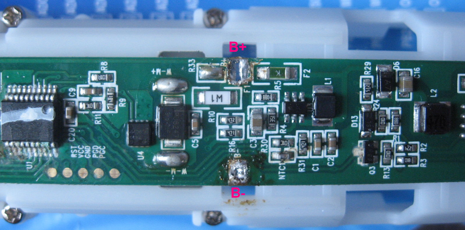

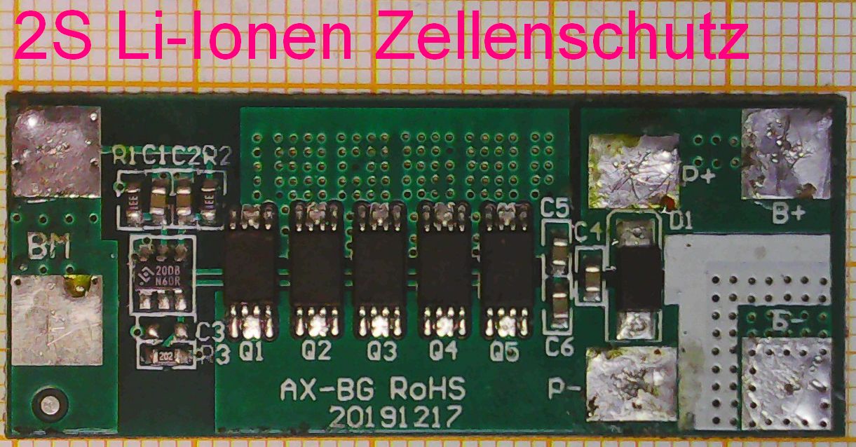

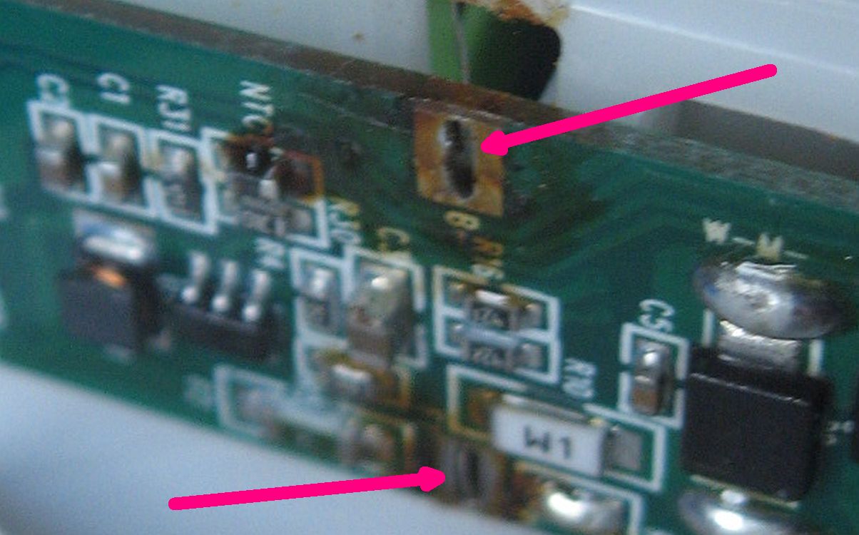

Geht nicht mehr, irgendwas hat gestunken, war die Aussage.
Hm - nichts zu riechen.
Motor und Schalter ist in Ordnung.
Akku fratze ?
Nö - dann irgend etwas auf der Batteriemanagementplatine.

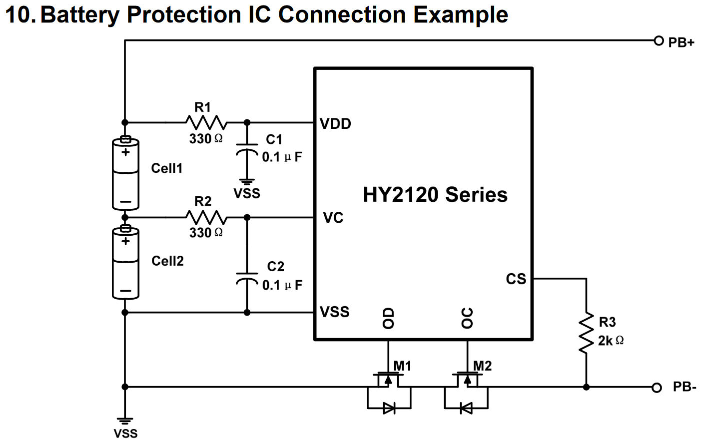

Hm - 20DB nichts zu finden. Später aber auf das Firmenlogo gestossen und
Ok, 20DB ist also HY2120. Sprich ein Batterieschutz-IC für zwei in Serie
geschaltete Li-Ionen oder Li-PO Zellen. Der Schaltplan ist bis auf die
Kondensatoren C4, C5, C6 und der Dummheitsdiode ( RS2M ) identisch.
Aus dem Chenglischen Datenblatt nicht ganz schlau geworden, aber Sauger
einschalten und dann dass Ladegerät anschließen, hat ihn wieder zum
Leben erweckt. Danach sollte man jedoch den Akku ganz aufladen, also
Ladegerät drann lassen und nur den Schalter bzw. Motor ausschalten.
Allerdings musste ich vor dieser Erkenntnis feststellen, dass das
orginal Steckernetzteil 9V/200mA defekt war und daher wohl der gestank
kam.
Wahrscheinlich dürfte der Li-Ionen-Akku wirklich nicht lange halten, da
er ja jedesmal im schlimmsten Fall auf 4,305V oder 4,255V aufgeladen
wird.
Und ich meine, dass mann eine Li-Ionen-Zelle auch nicht unter 3,00V
entladen sollte, was hier jedoch bis 2,17V oder im besten Fall bis 2,33V
geschieht.
Kennt jemand einen Pinkompatiblen besseren Typen in dieser Hinsicht?
Ach, die N-MOSFET's sind von A&O 8810 ( 20V/7A/4,5V ).
Bernd_Stein
von Drago S. (mratix)
Vielleicht einen passende(re)n HY2120 aus der Serie nehmen? CB/GB oder
so.
Verfügbar bei LCSC
https://lcsc.com/product-detail/Battery-Protection-ICs_HY2120CB_C116509.html
Dann wird es auch schon knapp bei SOT-23-6. Die meisten sind im TSSOP
oder QFN.
Die haben teils Protection, teils Charger, manchmal beides. Einen
Balancer hat keiner, soweit mir bekannt.
Alternativ ein kleines neues 2S BMS Modul besorgen. Oder z.B. das kleine
TP5100 2S Charger Modul.
Naja, die 200mA sind eh etwas unterdimensioniert. Ganzen Tag zum
aufladen hat auch seine Vor- und Nachteile.
Mister A. schrieb:
> so.
Ok, die Entladeschlußspannung ist schon mal besser, aber die
Ladeschlußspannung wiederum nicht.
> Verfügbar bei LCSC
> oder QFN.
Danke für den Link.
Vom HY2120 gibt es einige Derivate oder umgekehrt, aber ich denke ich
werde dieses Thema besser hier weiterführen :
Beitrag "2S 8,2V LiIon-Schutzschaltung"
Bernd_Stein

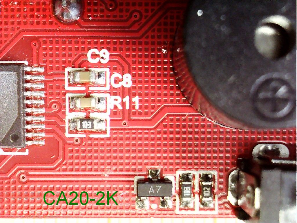

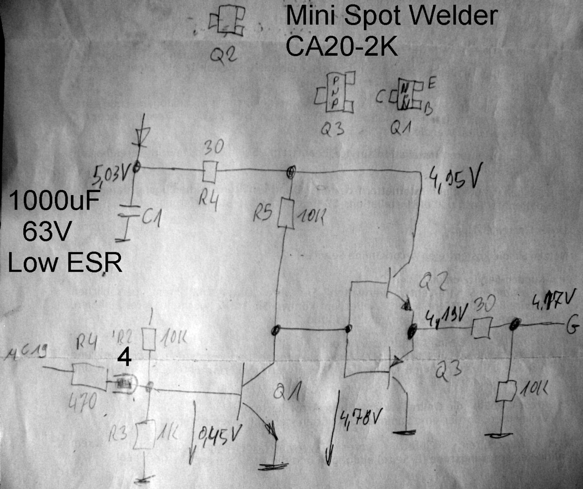

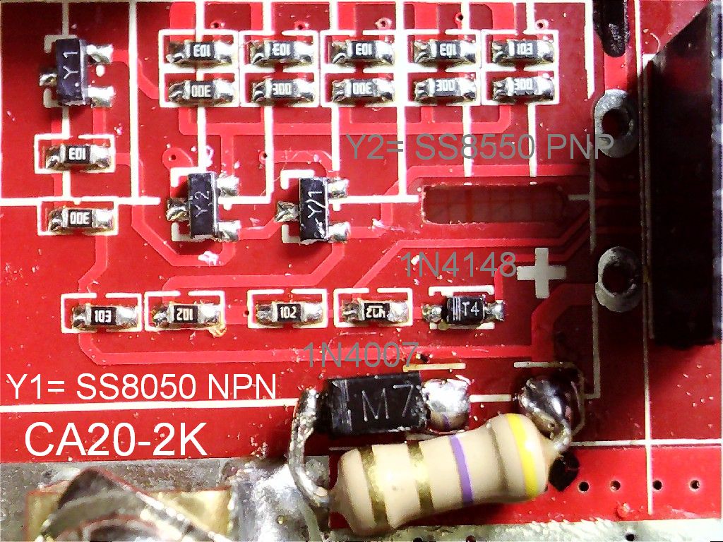

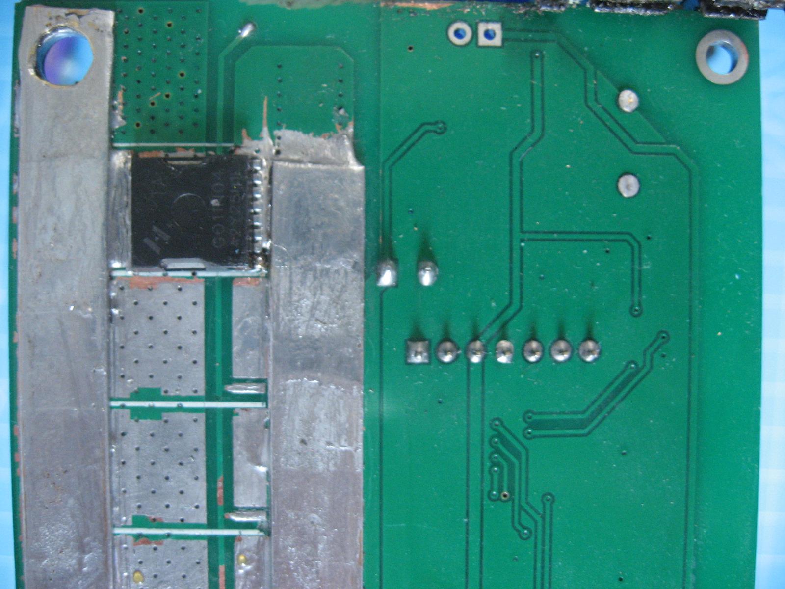

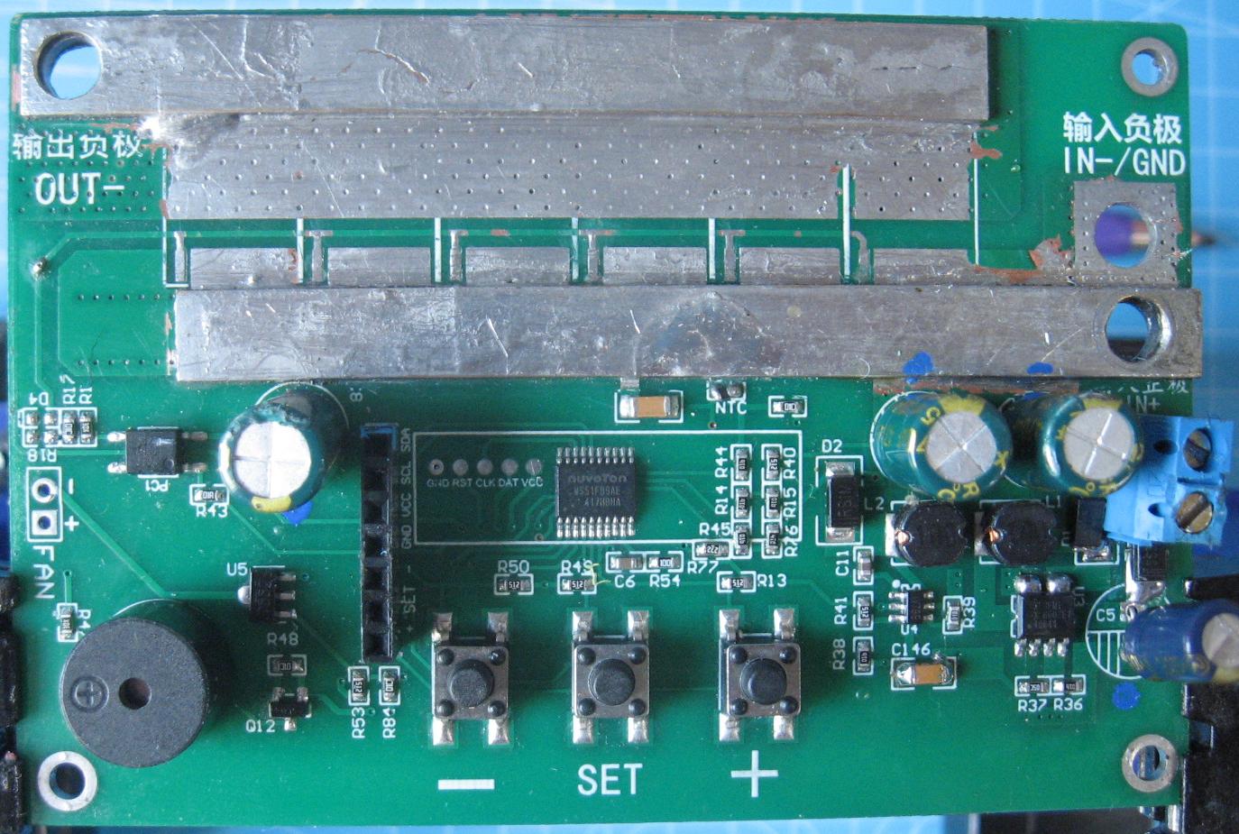

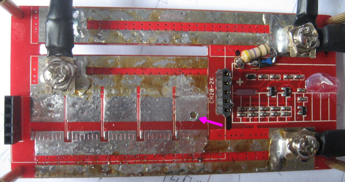

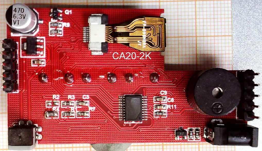

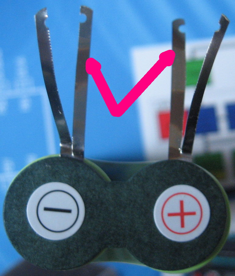

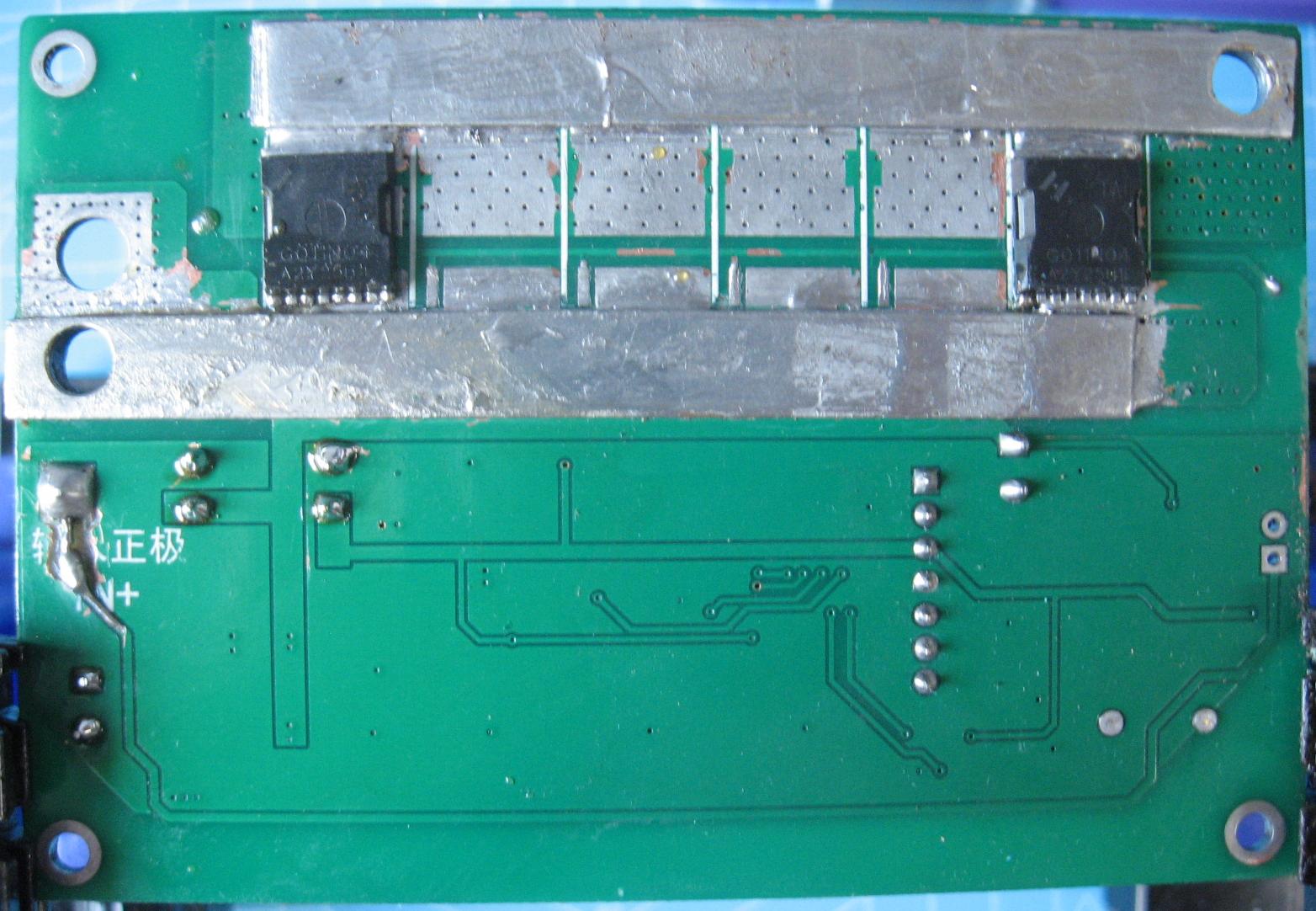

habe so etwas ähnliches vor, nur mit dem Mini-Punktschweißgerät im
zweiten Link :
https://www.youtube.com/watch?v=hWTkI6_OeNc
https://www.youtube.com/watch?v=BsA81iEBtXQ
Dazu brauch ich mindestens zwei Kondensatoren in Reihe, mit einer
resultierenden Kapazität von 360F denke ich.
Die Videos zeigen einige Problematiken und ich habe die PCB-Version
CA20-2K.
Drei habe ich schon beseitigt.
1. Reihenwiderstand zur Diode. Bei mir 4R7/0,5W, da die
Doppelschichtkondensatoren auf 5,4V aufgeladen werden.
2. R4 von 1k auf 470R
3. Low ESR Kondensator von 10mF auf 1mF.
Den Rest muss ich noch analysieren, falls dies kein anderer in meiner
Muttersprache, mit dieser PCB-Version getan hat.
https://www.youtube.com/watch?v=RSrlXqFxhp8
https://www.youtube.com/watch?v=fdnO0Z-scjA
Ach, das ist auch noch interessant :
https://www.youtube.com/watch?v=PHCFM5Gu5cU
Bernd_Stein

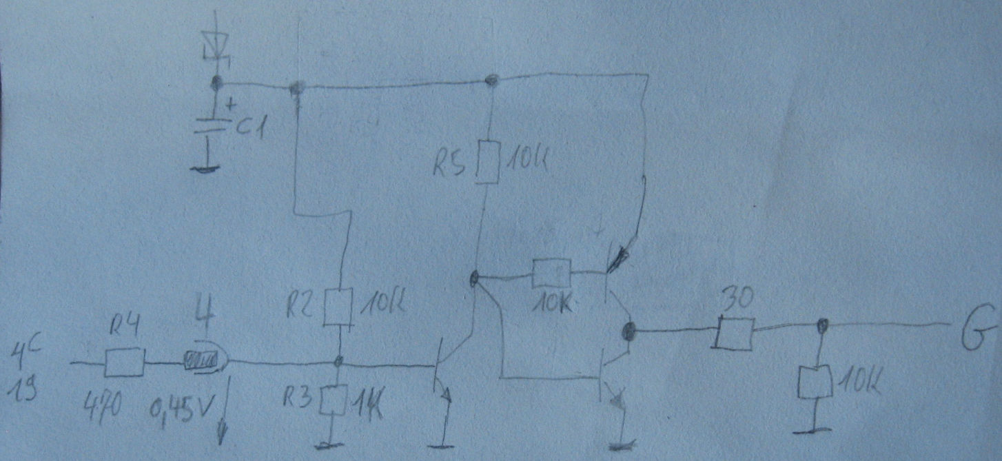

Ich hab da eine gute Quelle gefunden und kann bestätigen, dass zumindest
der Treiberschaltplan mit meinem Board ( CA20-2K ) übereinstimmt.
In der Videobeschreibung sind die entsprechenden Links.
https://www.youtube.com/watch?v=ec4dpBrU4v4
D1 ist im Video übrigens falsch herum verlötet und ich habe ebenfalls
eine Schottky verbaut.
J1 Pin 1, geht an Plus von C1 und R1 auf dem Controllerboardschaltplan
ist R4 auf dem Board mit seinen 470R.
Y1 & Y2 sind Komplementärtransen mit 0,3W; 40V; Max.1,5A / 0,8A; UBeSat.

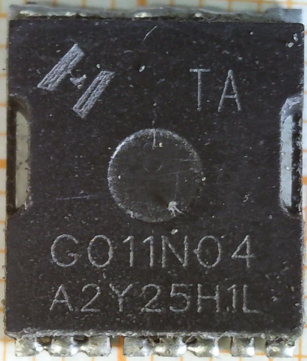

1,2V.
Die NMOS-FETs von Infineon ( 4N04R8 ) haben die groben Werte von 40V;
300A; 0,77mOhm. Die angeblichen 300A sind mit 10V Gatespannung zu
erreichen, was hiermit erläutert wird " Defined by design. Not subject
to production test ".
Die angegebene Gate threshold voltage von 2 bis 4V, werde ich
hoffentlich mit meinen zwei, in Reihe geschalteten 2,7V Super Caps ( SC
) noch erreichen und dies am besten während der gesamten Einschaltzeit
über.
Mit 5VDS sind unter 1ms, ca. 150A zulässig. Mit 5VDS und 5VGS sind
ungefähr 250A zu schaffen, wobei der RDSON dann schon ca. 12mOhm
beträgt.
Wenn ich nur diesen Wert und den Widerstand von der gesamten
Strippenlänge nehme ( ca. 12mOhm ) komme ich bei 5VDS auf ungefähr 200A.
Die SC, die ich wegen meines Verbesserungsvorschlages von der verlinkten
Firma gesponsort bekommen habe, haben einen Spitzenstrom von 270A.
Dies ist alles sehr theoretisch, da ich sicherlich keine 5VDS haben

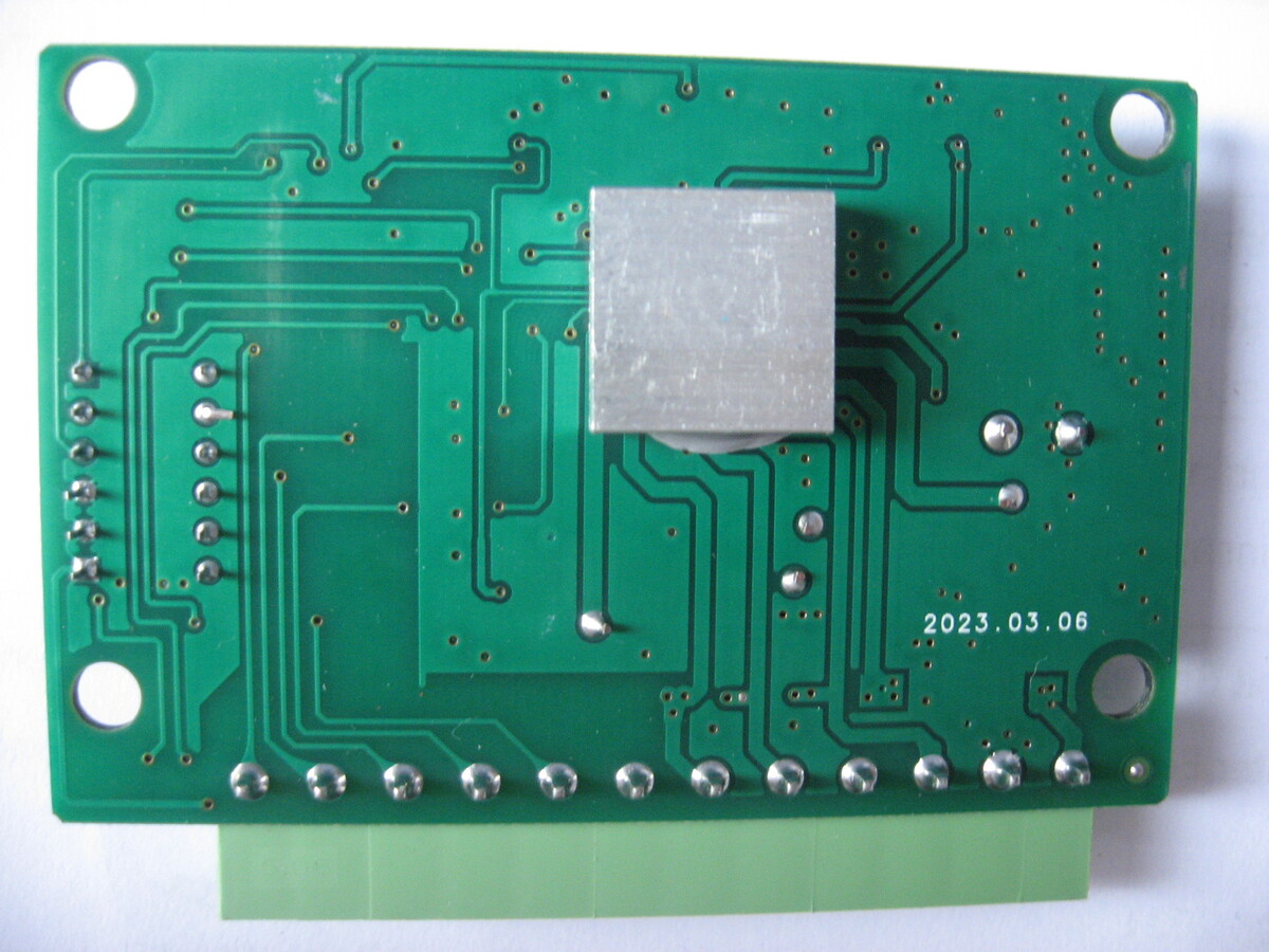

werde.
Meine ersten Versuche mit acht ausgemusterten, parallel geschalteten
LiIon-Zellen, die einen AC-Widerstand von 40 bis 60mOhm aufwiesen, ist
schon mal gescheitert. Die Akkuspannung bricht zu stark ein ( ca. auf 3V
) und dies seltsamerweise schon, wenn ich nur die Elektroden zusammen
halte. Da diese sich dann aber bei weiterhin zusammengehaltenen
Elektroden erholt, ist wohl noch kein FET abgeschossen. Naja, es kommt
auf jedenfall kein Schweißpunkt zustande.
Da bin ich aber gespannt, ob zwei SC in Reihe ausreichen werden.
Bernd_Stein

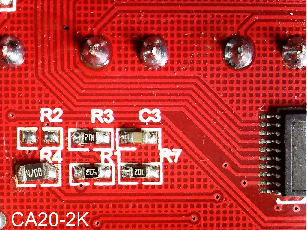

Zwei Super Caps ( SC ) 325F/2,7V in Reihe haben wahrscheinlich genug
Dampf, aber weil kein Schweißpunkt zu stande kam, wollte ich die
Gatespannung an den NMOS-FET's mit dem DSO angucken.
Leider habe ich dabei einen FET abgeschossen. Ob die zusätzliche DSO +
Tastkopfkapazität dafür verantwortlich war, weiß ich nicht
einzuschätzen.
Als defekt habe ich den FET an der Pfostenbuchse wo die Schrift CA20-2K
ist angenommen, da ich dort an den Sourcepinnen einen schwarzen Punkt
gesehen hatte. Es wäre von Vorteil gewesen diese Pfostenbuchse vorher
auszulöten, denn es war äußerst schwierig diesen FET mit dem
Heißluftgerät herauszubekommen, weil sich an der Drainfläche ein Punkt
mit der Platine festgebrannt hatte. Durch diese Herumbraterei und
öfteren Berührugen an dieser Pfostenbuchse, hatte sie sich der Art
verformt, dass die Displayplatine sich nicht mehr aufstecken ließ.
Leider war an den übrigen FETs immer noch Durchgang mit dem MM im
Diodentestbereich, mit der richtigen Polung zu verzeichnen, so das dies
sogar für den letzen ebenfalls so war. Seltsamerweise ergab im
ausgebauten Zustand nur der vermutete FET einen Defekt.
Das Ganze wurde noch kurioser als ich anfing ohne die FETs Messungen an
deren Gate-Spannungsteiler vorzunehmen.
Warum waren da 4,17V zu messen?
An der Pfostenbuchse bzw. dem Stecker Pin 4 waren 0,45V zu messen, was
ich als normal erachtete. Irgendwie gefällt mir aber die ganze
Treiberschaltung nicht. Es kann doch nicht sein, dass die FETs breits
angesteuert sind, wenn der uC noch gar nicht schaltet. Und irgendwie
habe ich mir auch den uC Pin 19 abgeschossen, denn da tut sich nichts.
Da an Pin2 ( V_Sense ) vom uC ja die Eingangsspannung vom 3V3 LDO
gemessen wird, habe ich einfach mal 12V angeschlossen, aber am Pin19 tat
sich immer noch nichts.
Ich finde ein Tausch von Q2 und Q3 würde mehr Sinn ergeben, aber die
Pinbelegung der Transen läßt es leider nicht zu, so dass man diese nicht
einfach auf der Platine tauschen kann.
Das OLED-Display scheint auch ziemlich viel Strom zu ziehen, denn C1 mit
seinen 1mF entläd sich bei den angelegten 12V, nach deren abklemmen
dermaßen schnell, ...
Tja, hiermit sind meine Versuche das Minipunktschweißgerät mit zwei in
Reihe geschalteten SuperCaps mit jeweils 2,7V zu betreiben gescheitert.
Das Zusammenbrechen der Gatespannung müsste viel besser abgesichert bzw.
früh genug erkannt und dementsprechend dass Schalten der FETs gesperrt
werden. Als erste Maßnahme wäre evtl. die Wegnahme des RC-Tiefpasses aus
R3 & C3, da die Spannunganzeige eh zu ungenau ist, erforderlich. Ob der
uC überhaupt so programmiert wurde dass Schalten der FETs zu sperren,
wenn die Spannung zu gering ist, weiß ich leider nicht und wenn, dann
auf jedenfall schlecht, da dies ja immer schon dass Problem mit den
defekten FETs ist.
Ach, um bei dem Schaltplan besser etwas erkennen zu können, sollte der
Text unter dem Bild ...PDF oder auf Anzeigen geklickt werden und nicht
auf dass Bild selbst.
Bernd_Stein
Als Ersatztyp für die NMOS-FETs kann auch der Infineon IPLU300N04S4-R7 (
4N04R7 ) genommen werden :
https://www.youtube.com/watch?v=0-OmBPwmKk4
https://www.youtube.com/watch?v=ILjuSAJQaq8
Bernd_Stein

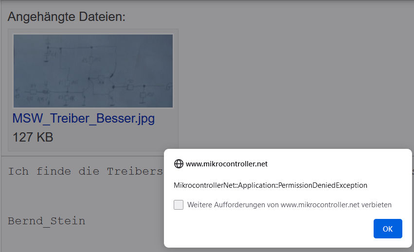

Ich finde die Treiberschaltung sollte eher so aussehen ( siehe Anhang ).
Bernd_Stein
von Michael M. (Firma: Autotronic) (michael_metzer)
Lieber nicht! Da der Basisspannungsteiler R2 und R3 für Q1 auf 0,45V
eingestellt ist, kann je nach Temperatur oder
Versorgungsspannungsänderung die Treiberstufe einen Kurzschluss
erzeugen, weil Q2 und Q3 plötzlich gleichzeitig leiten!
Bei der ursprünglichen Schaltung können niemals beide Transistoren
gleichzeitig leiten.
von Gerald B. (gerald_b)
Ziehe dir vom XL6009 mal das Datenblatt. Das IC hat ein Enable Pin, der
hier permanent auf On gezogen wird. Den mußt du so beschalten, das er
über ein RC-Glied beim Einschalten kurz gegen Masse gezogen wird. Der XL
startet dann verzögert und gibt dem Schaltnetzteil etwas Zeit, um die
Elkos aufzuladen.
Ich habe das mit einem anderen IC der XL-Familie auch schon durch und
hier dokumentiert:
https://www.ledstyles.de/index.php?thread/26722-50w-led-strahler-defekte-ksq-ersetzen-mit-workaround/
Jau, ist wie bei deinem XL6005 auch der Pin 2.
Weil dies damals nicht klappte, habe ich nach ein paar Versuchen mich
doch endschieden das 12V-SNT gegen ein 24V-SNT auszutauschen.
Beitrag "Theorie und Praxis"
Aber danke für den Tipp und deine gutgemachte und ausführliche
Beschreibung in dem anderen Forum.
Bernd_Stein
Michael M. schrieb:
Oh ja. Wie peinlich. Mal sehen ob ich den Beitrag löschen kann, damit so
ein Blödsinn sich nicht im www verewigt.
Bernd_Stein

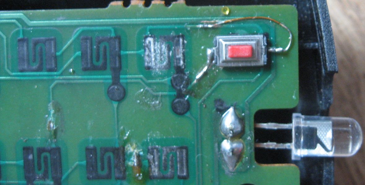

wenn die Fernbedienungstasten einmal abgenutzt sind, hilft Leitsilber
auf keinen Fall, denn dies setzt sich auf der Platine fest und erzeugt
dann eine Dauerbetätigung der jeweiligen Taste.
Auch Gummi anrauen und Alufolie mit Sekundenkleber drauf half auf Dauer
nichts, weil die Folie abging. Mit Patex hielt die Sache, aber irgendwie
ist wohl die Folie oxidiert.
https://www.youtube.com/watch?v=uoqrDXRDNnY&t=172s
Da ich für mein FUNAI-TV, Model: LT850-M32, nur die ON/OFF und SLEEP
Tasten brauchte, da der Rest mit der Receiver-FB zu bedienen war,
entschied ich mich für die im Foto sichtbare Lösung. Der/Die Taster
ist/sind mit Sekundenkleber festgemacht und die Anschlußbeine sind
waagerecht hochgebogen. Der Leitgummminöppel ist jeweils plan
abgeschnitten, also von der Bedienungsseite kein Eingriff sichtbar.
Evtl. würde ja Leitfarbe gehen :
https://www.youtube.com/watch?v=n7qSjfZuTiA
Jedenfalls waren meine damalige Erfahrung mit GRAPHIT 33 ( Leit- und
Gleitlack auf Graphitbasis ) auch nicht zu gebrauchen.
Das mit dem Bleistift hält sicherlich auch nicht lange vor :
https://www.youtube.com/watch?v=FapS4W4NJAQ
Bernd_Stein
von Soul E. (Gast)
Am besten richtige Carbonpillen reinoperieren. Aus einer
"professionellen" Schaltmatte, z.B. aus dem Automobilbereich. Im
Gegensatz zu der schwarzen Farbe bei Consumer-Geräten halten die Pillen
15 Jahre bei -40 .. +95°C durch.
Oft kann man das komplette Kontakthütchen aus der Silikonmatte
ausstanzen und ersezten.
Oder einfach ein kleines Stück Alufolie mit Loctite auf das defekte
Kontakthütchen kleben.

von Michael B. (laberkopp)
Ist ja wohl auch alles an der Ursache vorbei, es ist ja nicht oxidiertes
Graphit: die meisten Silikongummitastaturen funktionieren nach einiger
Zeit nicht mehr, weil Silikonöl austritt und sich isolierend auf die
Kontaktflächen legt.
Putzen (am besten Waschbenzin, aber Alkohol geht auch) und es geht
wieder einige Zeit, aber es tritt natürlich immer wieder neu aus.
Ein Löschpapier, passend gelocht für jede Taste, zwischen Platine und
Silikontastenmatte gelegt, saugt das Öl lange Zeit auf.
Es gibt natürlich auch andere Tasten, beliebt sind
Knackfroschblechtasten versilbert die oxidieren, da hilft
Silberputzmittel (ohne Wachsanteil) oder geprägte PE Folien mit
Silberleitfarbe bedruckt, da hatte ich noch nie ein Problem.
Bitte nicht so aus dem Kontext reißen.
Ich hatte ein paar Techniken gezeigt und als Hauptgrund Abnutzung
gesehen.
Hier ist zum Ende eine weitere Methode gezeigt :
https://www.youtube.com/watch?v=WyrmxTG80A0
Und hier mein damals vollständiger Thread :
Beitrag "Auseinandergenommene Geräte : FUNAI TV Fernbedienung"
Bernd_Stein

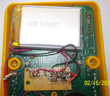

Ausgehend von den Bemühungen eine 9V-Blockbatterie durch einen einzelnen
LiPo mit Elektronik zu ersetzen, entstand dieses Projekt. Da im Gehäuse
des Multimeter ausreichend Platz ist, geht ein größerer Akku (hier einer
mit 1900mAh). Akku und Aufwärtswandler sind fest im Multimeter verbaut.
Um durch den Wandler nicht die Messergebnisse zu stören ist dieser keine
induktive Dreckschleuder, sondern eine Ladungspumpe zum verdreifachen
der Akkuspannung. Sogar die Unterspannungsanzeige des Multimeter
funktioniert brauchbar, bei genau 3V Akkuspannung erscheint sie im
Display. Bei voll geladenem Akku (4,2V) ist die Betriebsspannung 10,4V.
Das richtige ausbalancieren ist etwas Aufwand bei der Konstruktion der
Ladungspumpe.
Der Drehschalter unterbricht beim abschalten nicht den Stromkreis,
sondern liefert ein Signal welches die Multimeterelektronik abschaltet.
Dieses Signal schaltet jetzt auch den Aufwärtswandler ab. Der Ruhestrom
liegt für Alles bei rund 2µA, der Betriebsstrom bei rund 8mA vom LiPo.
Damit sind in Ruhe rund 100 Jahre und in Betrieb rund 10 Tage
durchgängig möglich.
Es musste keine Leiterbahn aufgetrennt werden, der Umbau lässt sich
problemlos rückgängig machen.
Das laden des Akku wird über ein kleines China-Modul erfolgen. Ob ich
dieses auch fest einbaue oder als externes Gerät gestalte muss ich noch
überlegen. Fest eingebaut könnte ich Ladezeit und Strom optimal an den
Akku anpassen, als externe Schaltung ist es für mehrere Geräte
brauchbar.
Gruß. Tom

Hallo Leute!
Entschuldigt nur ein Scherz, hatte heute Clown zum Frühstück. Aber
nachdem im verlinkten Thread, oder einem Link innerhalb des Thread, die
Lösung mehrfach und von verschiedenen Personen bereits detailliert
aufgezeigt wurde, konnte ich mir den nicht verkneifen.
Natürlich ist die Flußspannung einer Schottkydiode geeignet die
Ladeendspannung herabzusetzen. Dabei wird die Diode einfach seriell zum
Akku geschaltet. Der TP4052 sieht nun die Akkuspannung plus der
Flußspannung als Akkuspannung und orientiert sich an der Summe der
Spannungen. Der Akku ist zu diesem Zeitpunkt erst zu 4,2V minus
Flußspannung (VF) geladen, bei 0,2V (VF) sind das 4,0V. Da die VF vom
Strom durch die Diode abhängig ist und der relevante Zeitpunkt der beim
abschalten des laden ist, kann die VF aus dem Datenblatt gelesen werden.
Da der TP4052 bei unterschreiten von 10% des eingestellten Stromes
abschaltet ist der Abschaltstrom bekannt. Bei eingestellten 1000mA
Ladestrom sind das 100mA, bei 200mA Ladestrom sind es 20mA. Daraus
folgt, je kleiner der gewählte Ladestrom, desto kleiner die Flußspannung
beim abschalten.
Es ist nun die Aufgabe eine Diode mit der richtigen VF und
Strombelastbarkeit zu finden. Ich habe die 1N5819 gewählt, da ich sie
auf Lager habe. Sie hat, laut Datenblatt, eine extrem niedrige
Flußspannung. Davon schalte ich zwei paralell um die VF weiter zu
reduzieren und mir bei 1 Ampere Ladestrom keine Gedanken über die
Strombelastbarkeit der Dioden machen zu müssen.
Zudem ist die Diode auch als Verpolschutz geeignet. Damit ist sie auch
gleich der Schutz für den Laderegler, der sich sonst bei verpolten Akku
verabschiedet. Alleine deshalb ist es schon sinnvoll hier eine Diode
einzusetzen. Es gibt auch andere Dioden welche geeignet sind, welche
hängt von den gewünschten Anforderungen ab.
Im Anhang die wesentlichen Infos aus dem Datenblatt. Tom
Danke,
dürften dann mindestens 0,2V je nach Temperatur sein.
Bernd_Stein

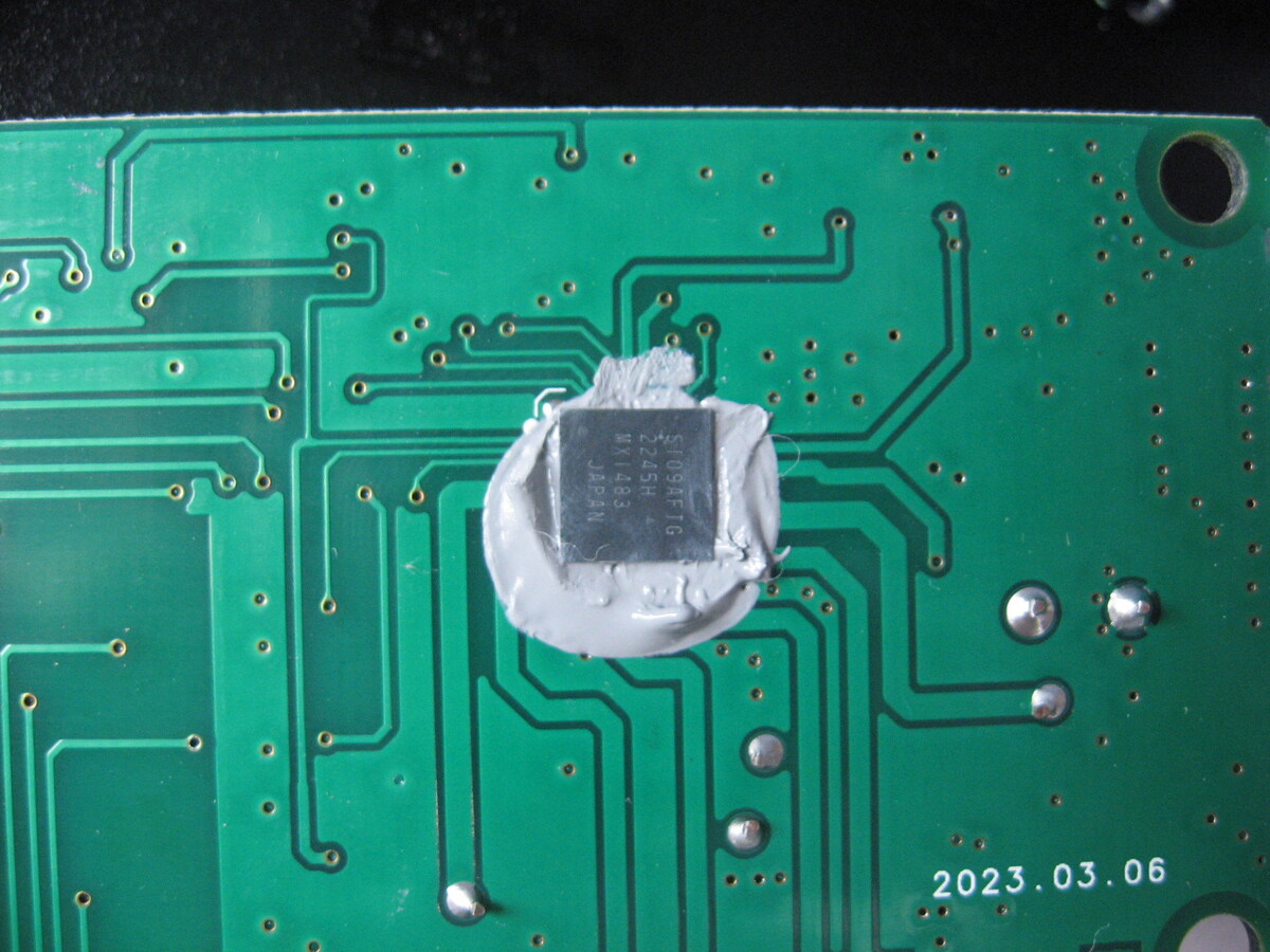

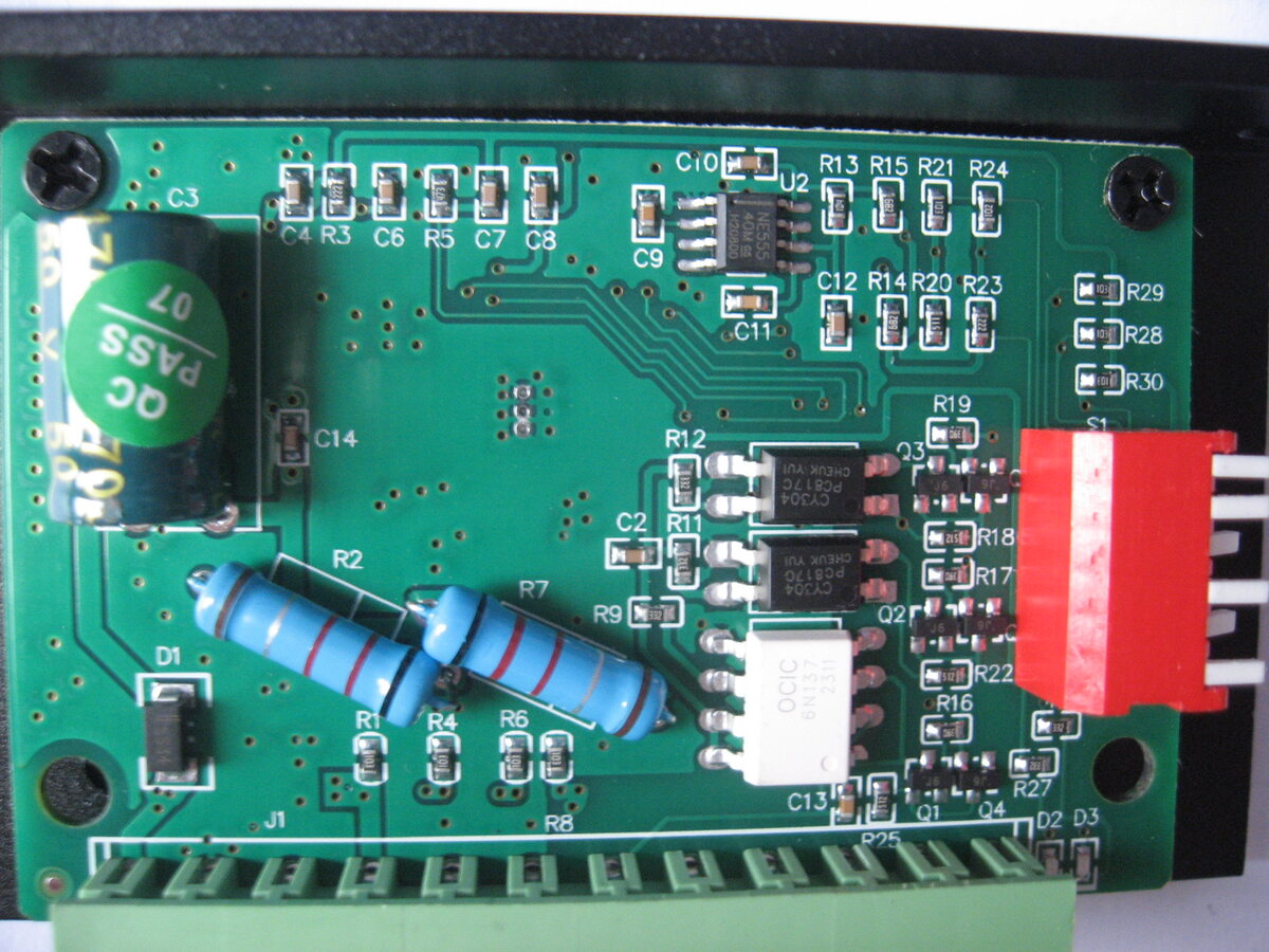

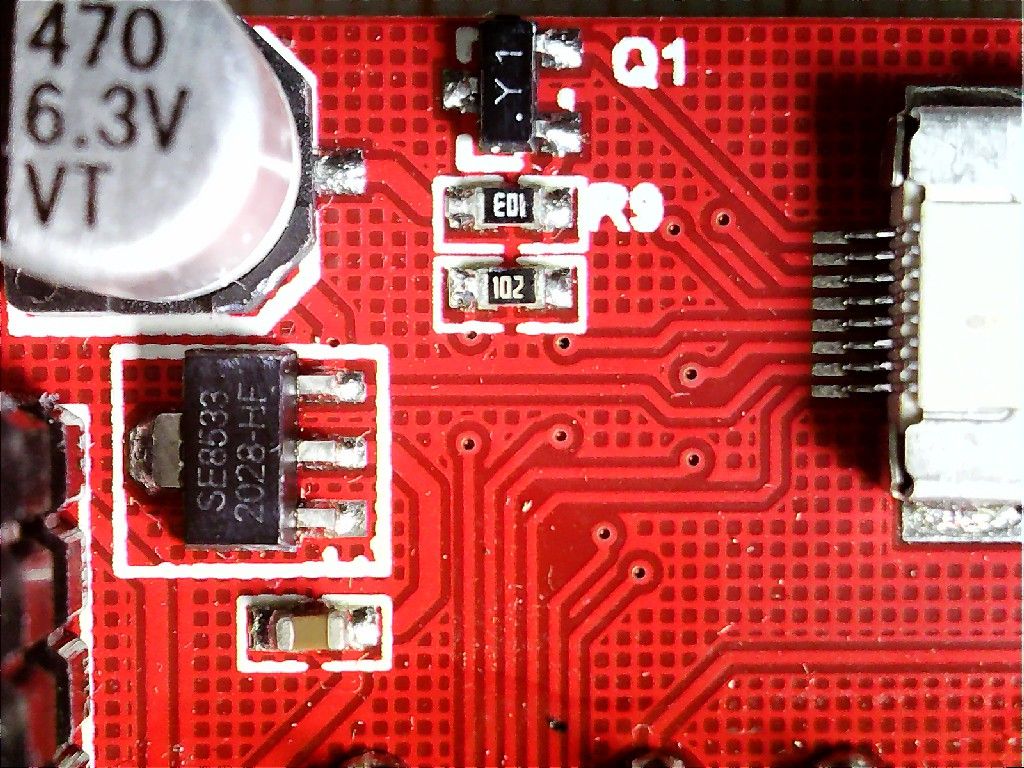

tja - ist dies nun ein TB6600 oder ein TB67S109AFTG ?
Natürlich, wie beim Chinamann zu erwarten zweiteres.
Der TB6600HG hat ein ganz anderes Gehäuse.
Bernd_Stein

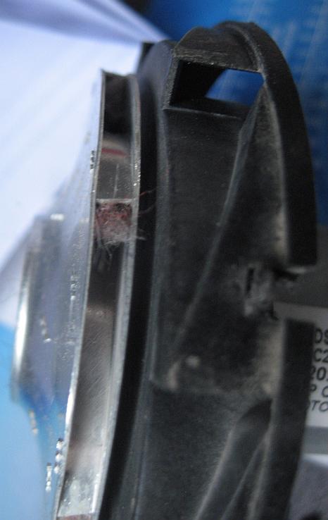

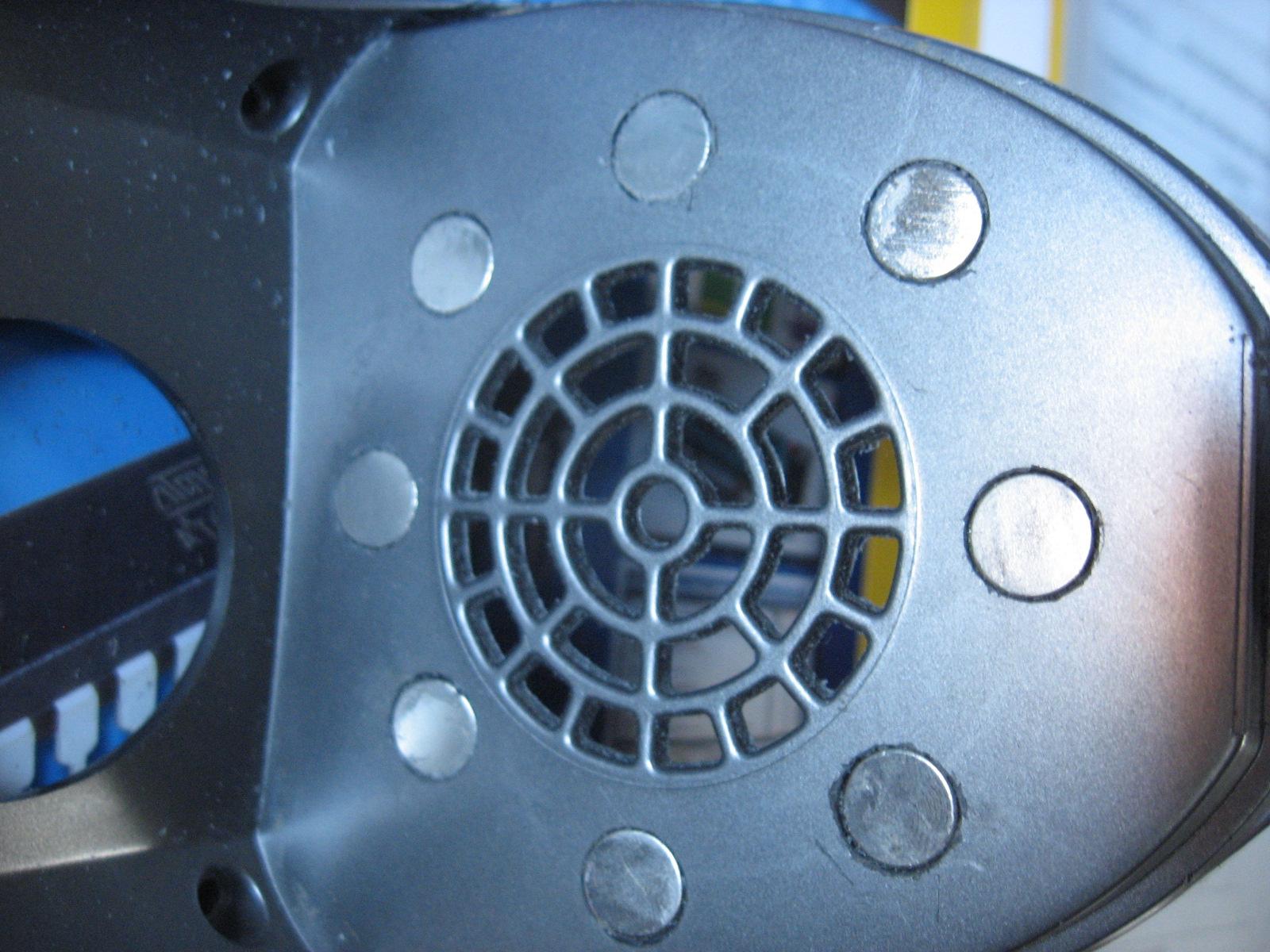

Er war unheimlich laut und hatte sehr stark an Saugleistung verloren.
Das Lüferrad war verstopft.
Um es richtig zu reinigen, musste die Blechhaube ab. Dies ging ganz gut
mit einer Spitzzange, mit der ich die Verkerbungen zurückgebogen habe.
Das der Kunststoff dadurch beschädigt wurde und die Verkerbungen dadurch
nicht mehr zurückgebogen werden konnten, ist nicht schlimm. Die Haube
hält auch so und die übergezogene Gummidichtung macht es noch etwas
besser.
Da muss doch ein Filter vor. Bei genauerer Betrachtung waren Abdrücke zu
erkennen. Im www Bilchden angeguckt - Jo, Filtereinsatz ist irgendwie
abhanden gekommen. Also mit einem Forstnerbohrer vorsichtig 8x 10mm
Sacklöcher rings um dass Sauggitter gebohrt, was nicht immer klappte.
Auf der Rückseite die Grate wegeschliffen, damit die Gummidichtung /
Vibrationsdämmung auch abdichten kann.
Dann dort 10mm x 2mm Neodym-Magnete festgeklebt und mit U-Scheiben eine
zurechtgeschnittene Filtermatte befestigt.
Um die Bodendüse zu öffnen, sind die beiden Gummirädchen rauszuhebeln,
denn darunter befinden sich Schrauben.
Jetzt ist er wieder fast wie neu.
Bernd_Stein

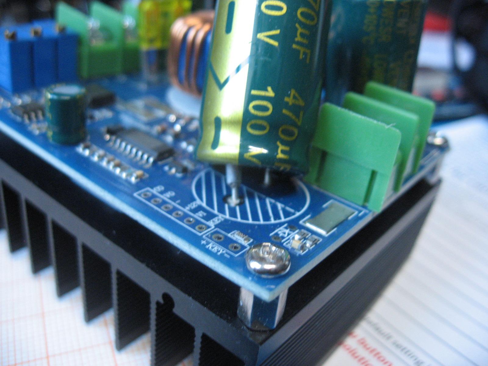

Leider kam dass Modul beschädigt an und die Ausgangspannung sprang auf
sporadische Werte. Beim Versuch die Platine von dem Kühlkörper zu
trennen sind letztlich die Lötpads abgerissen. Könnte evtl. noch
reparabel sein, aber trotzdem echt schlecht konstruiert.
Platinenaufschrift : yhd11004b
https://www.google.com/search?client=firefox-b-d&sca_esv=600194805&q=yhd11004b&tbm=isch&source=lnms&sa=X&ved=2ahUKEwjnkMCWk-6DAxX-7bsIHWaJDesQ0pQJegQICxAB&biw=1600&bih=739
Bernd_Stein

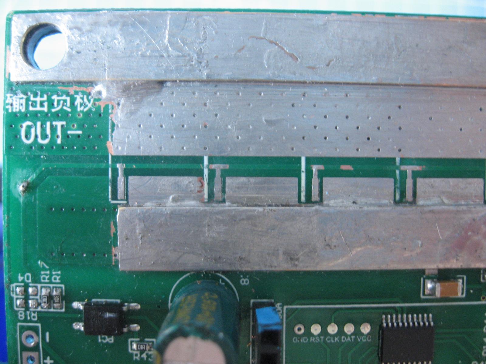

von Gerät kann man jetzt ja nicht reden.
Nun, wie dies mit den SMD-Krümeln so ist, finde ich zwei nicht wieder.
Sinn würde an der Stelle von D4 für mich eine Z-Diode mit 12V oder so
etwas machen, da die Zwölf parallel geschalteten NMOS eine maximale
Gate-Source-Spannung von +- 20V vertragen.
Meine PCB-Analyse zeigt jedoch ein anderes Bild ( Siehe wie D4 mit R18
nach Masse geschaltet ist ).
Hat jemand zufälligerweise diese Punktschweißplatine bzw. diesen
Spotwelder?
Ich finde diese Variante als Foto nicht, wo ich mal abgucken könnte.
Konkret möchte ich wissen welche Bauteile bzw. Werte D4 und R18 haben.
Bernd_Stein
