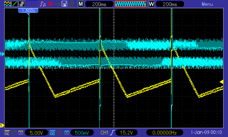

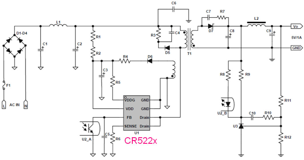

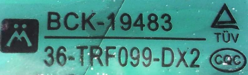

Hallo zusammen, nachdem ich wieder einmal ein Problem mit Chinaschrott habe, bin ich auf die folgende Website gestossen : https://powersupplyrepairguide.com/ Wie so oft findet man nichts ähnliches in meiner Muttersprache. Da mir die " Geplante Obsoleszenz " ein Dorn im Auge ist, weil wir damit unsere Probleme nicht selbst lösen, sondern auf die abschieben, die sich nicht wehren können. Leider werden diese Videos oft gesperrt bzw. stehen nicht mehr zur Verfügung und so hoffe ich, dass diese hier vorher oft genug gesehen werden : https://www.youtube.com/watch?v=zF_8HwaLY_4 https://www.youtube.com/watch?v=woKT550cfrY Kurz um - ich suche Leute die Lust und Wissen haben, um das eine oder andere Schaltnetzteil ( SNT ) oder Steckerschaltnetzteil ( SSNT ) zu reparieren. Unabhängig davon, ob sich dies finanziell lohnen würde. Der Controller ist ein CR5228. Habe dies zwar hier begonnen, würde es aber sinnigerweise hier, in diesem Thread, weiterführen wollen : Beitrag "Chinaschrott zwei mal verkauft" Bernd_Stein

Der erste Link macht auf mich den Eindruck, dass da wieder mal, wie so oft irgendeine billig produzierte und wahrscheinlich vor Fehlern nur so wimmelnde Anleitung teuer verkauft werden soll, wie abnehmen für Dummies, und ähnliches. Ich sag aber dazu, ich hab keine Zeile davon gelesen, der Aufbau das ganzen ist einfach typisch für diese Art Abzocke.

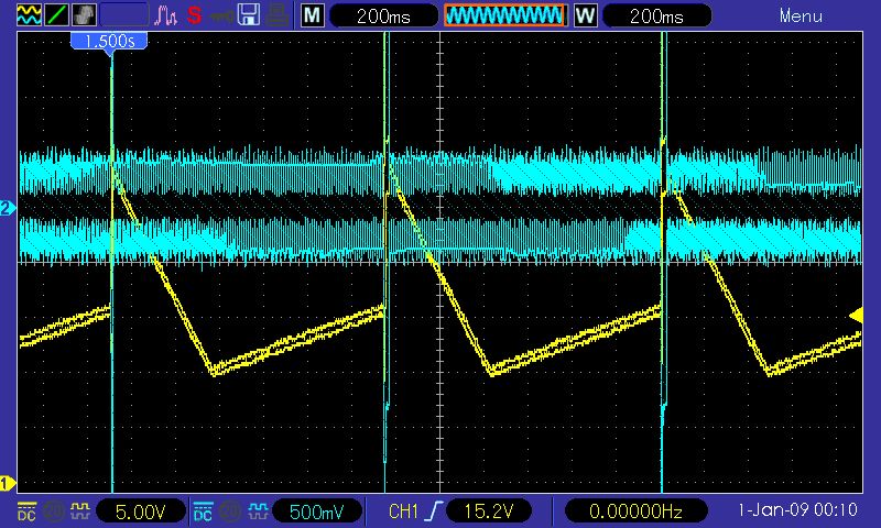

Bernd S. schrieb: > Der Controller ist ein CR5228 Häufiger Ausfall bei diesem und ähnlichen: Abstand zwischen Pin 6 und 7, da entstehen bis 600V Impulse. Die Pads haben ca. 1mm Abstand, Hartpapierplatine. Kokelt, Überschlag. In Folge Gleichrichter und Sicherung zerstört, z.T verdampfen die Leiterbahnen, bevor die Sicherung auslöst.

Uli S. schrieb: > der Aufbau das ganzen ist einfach typisch für diese Art Abzocke. Aber hallo, sehe ich auch so.

Bernd S. schrieb: > Ich habe bei diesem SSNT das Problem, dass es strommäßig nicht so > belastbar ist wie angegeben. Etwa nur 1/10 des Stromes kann entnommen > werden. Diode D5 geprüft?

Soul E. schrieb: > Diode D5 geprüft? > In der Schaltung mit dem Multimeter ( MM ) im Dioden,- / Durchgangbereich, einmal 500mV & OL, also die scheind i.O. oder sollte ich eine andere Prüfmethode wählen ? Bernd_Stein

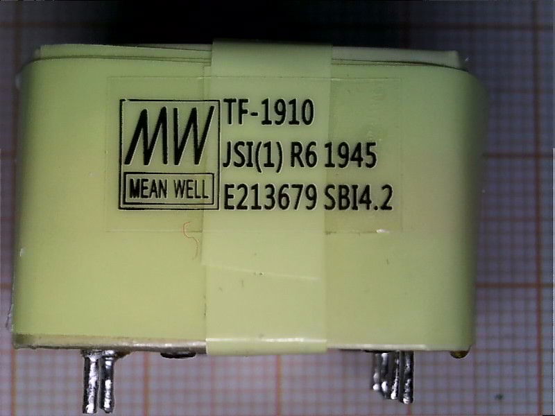

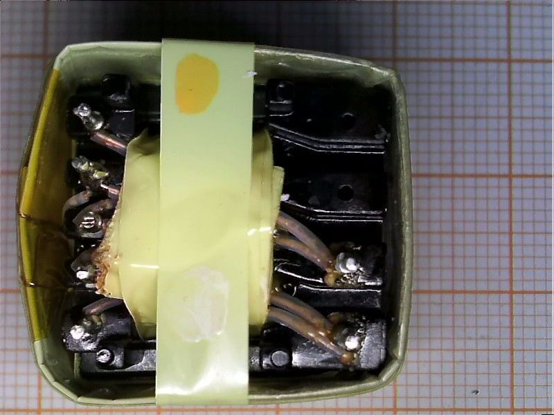

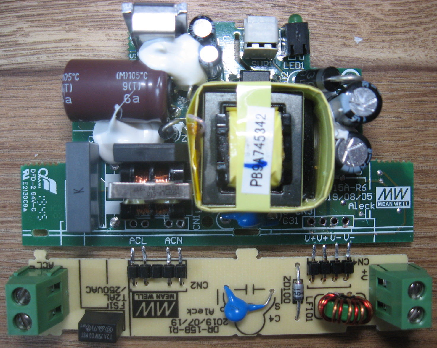

Bernd S. schrieb: > Wie kann ich herausfinden, welche Leistung der HF-Trafo überhaupt > bringen kann ? Du mußt herausfinden, a) ab welcher Strombelastung der Kern in die Sättigung geht und b) welche Taktfrequenz verwendet wurde.

Dieter D. schrieb: > Du mußt herausfinden, > a) ab welcher Strombelastung der Kern in die Sättigung geht und > b) welche Taktfrequenz verwendet wurde. > (...) schrieb: > ... > Du bist also im Moment noch nicht mal befähigt, genau die > Fragen so zu stellen, daß Du erfährst, was Du wissen willst > bzw. umgekehrt weißt Du noch nicht mal, wonach genau gefragt > werden sollte. > > Recherchiere, was Dieter sagte, für den Anfang / Einstieg. > So erfährst Du eben, welche Leistung wirklich übertragbar > war bzw. sogar noch die Sättigungsflußdichte des Ferrits. > > P.S.: Schlauer wirst Du diesbezüglich nur durch Fachlektüre > plus Praxis (beides in nicht geringen Mengen). > > Kannst Du Englisch? > > Dann könnte ich evtl. Dir ein paar Sachen zukommen lassen. > Bernhard F. schrieb: > Ich finde diesen Kanal hervorragend und der Betreiber antwortet auch auf > Fragen. Jedoch in englischer Sprache. > > https://www.youtube.com/watch?v=FM6ultEj9Cc > Hm - wenn ich mir so eure Antworten durchlese habe ich den Eindruck ich müsste erst studieren wie man SNT bzw. SSNT entwickelt, bevor ich sie reparieren kann. Hätte man die Möglichkeit des www nicht, würde das ja stimmen. Das müsste leider schon mit dem Wiedereinstieg und Ausbau des Schulenglischen beginnen. Nun zeigen mir aber immer mal Leute die wissen wie es funktioniert, was man tun kann um Dinge zum Laufen zu bekommen. Im Moment weiß ich ja leider durch diese chinesische Wundertüte nicht einmal, ob etwas defekt ist oder einfach die Leistungsangabe überhaupt nicht stimmt ( 24V/2A ). Der Controller selbst ließe ja nur eine Leistung von maximal 21W zu, was ungefähr 800mA bedeuten würde. Aber 200mA ist ja nur ein Viertel davon. Ich wünsche mir einfach mehr Ideen bzw. fundierte Vermutungen die aufzeigen, was zu der Leistungsbegrenzung führen könnte und wie ich dies Meßtechnisch feststellen kann. Das mit dem HF-Trafo war ja meine unfundierte Idee, weil ich noch die alte Sichtweise von herkömmlichen Trafo-Netzteilen habe. Wenn ich mir das verlinkte Video von Bernhard F. ansehe ist ja dieses hier im Thread vorgestellte SSNT-Schaltung " einfach ". Beitrag "Auseinandergenommene Geräte : China SSNT 24V/2A" Auf dem einem DSO-Bild sieht man wie sich die Spannungen an den Controllerpinnen VDD und Sense bei 160mA Last verhalten, wo es noch funktioniert. Ziemlich weit rechts ( Ab M von Menu ) sieht man das VDD abruppt in den statischen Zustand übergeht, was mit etwas mehr als 25VDC plus Ripple geschieht. Sense-Rippel nimmt ab da deutlich zu. Auf dem anderen DSO-Bild sieht man wie sich die Spannungen an den genannten Pinnen verhalten, wenn es ab ca. 200mA nicht mehr funktioniert, also zu ständigen Startversuchen bzw. Hiccup-Verhalten kommt. Bernd_Stein
Bernd S. schrieb: > Hm - wenn ich mir so eure Antworten durchlese habe ich den Eindruck ich > müsste erst studieren wie man SNT bzw. SSNT entwickelt, bevor ich sie > reparieren kann. Hätte man die Möglichkeit des www nicht, würde das ja > stimmen. Das müsste leider schon mit dem Wiedereinstieg und Ausbau des > Schulenglischen beginnen. Naja... Wie willst du denn sonst wissen, wie man die Komponenten richtig auswählt und dimensioniert, damit das Netzteil eben nicht wieder kaputt geht? - natürlich vorausgesetzt, dass du überhaupt in der Lage bist zu wissen, wie man die defekte Komponente findet bzw. wie sich der Defekt auswirkt. Bernd S. schrieb: > Im Moment weiß ich ja leider durch diese chinesische Wundertüte nicht > einmal, ob etwas defekt ist oder einfach die Leistungsangabe überhaupt > nicht stimmt ( 24V/2A ). Du bist ja leider nicht mal in der Lage, zu beurteilen, ob das SNT diese Leistung überhaupt bringen KÖNNTE. Ich könnte es auch nicht - daher lasse ich auch die Finger davon. Und wenn du den (vermeintlichen) Fehler gefunden hast, hast du das Problem, dass viele Komponenten teilweise für den Hobbybastler schwer zu beschaffen sind oder kundenspezifische Anfertigungen sind (wie bspw. die HF-Trafos).

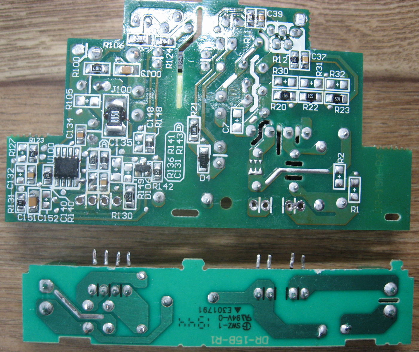

Da die Sache mit dem HF-Trafo ja nicht so einfach ist und ich mit diesem ELV-Windungsschlussprüfer WSP 1000 auch nicht wirklich den Zustand bestimmen konnte, stellt sich mir jetzt die Frage, ob dies Teil im 2ten Link wirklich mehr taugen würde : https://radio-bastler.de/forum/showthread.php?tid=3727 http://www.electronicrepairguide.com/blueringtesterresult.html http://www.electronicrepairguide.com/blue-ring-tester.html AnaTek Blue Ring High-Q Component Tester - Fully Assembled https://www.ebay.de/itm/161061110913?mkevt=1&mkcid=1&mkrid=707-53477-19255-0&campid=5338807216&toolid=10049&customid=100_224_105 Bernd_Stein

Bernd S. schrieb: > Windungsschlussprüfer Schaltnetzteile misst Du aus und schaust wo die Kurvenform nicht mehr das ist was Du erwartest. Trafos gehen fast nie kaputt und wenn, dann ist das sehr leicht zu messen indem man Primär und Sekundärseite im Betrieb anschaut. Sind die Kaputt, ist es eh vorbei. es sei denn Du wickelst den ab und baust den GENAU so wieder auf. Wenn Du den zerstörungsfrei auseinanderbekommst. Gleichrichter, Leistungsfet, Leistungsdiode, Elkos, das sind die Kandidaten. Stirbt das eine, reisst es oft anderes mit in den Tod.
