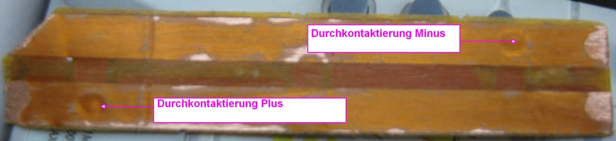

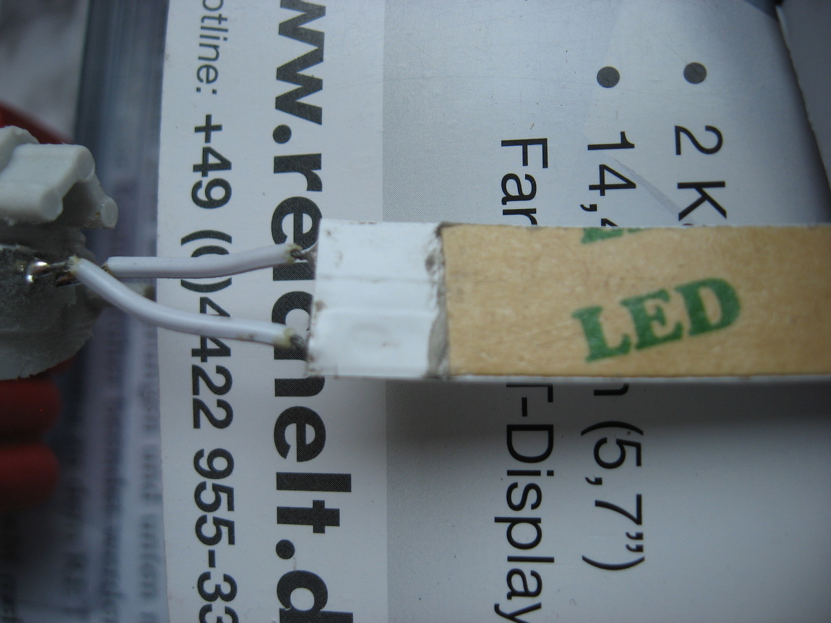

ich musste den Stripe kürzen, vorne und hinten wie auf dem Foto zu
sehen, damit er in das Profil passte. Zudem kam das Problem hinzu, das
dieses Profil in ein anderes über Stiftleisten / Buchsen verbunden
wurde. D.h. die Anschlusspinne drückten gegen die LED.
Nachdem kürzen funktionierte der Stripe auf einmal nicht mehr. Also ging
es an die Fehlersuche. Dazu musste ich erstmal herausfinden, wie so ein
Stripe überhaupt aufgebaut ist.

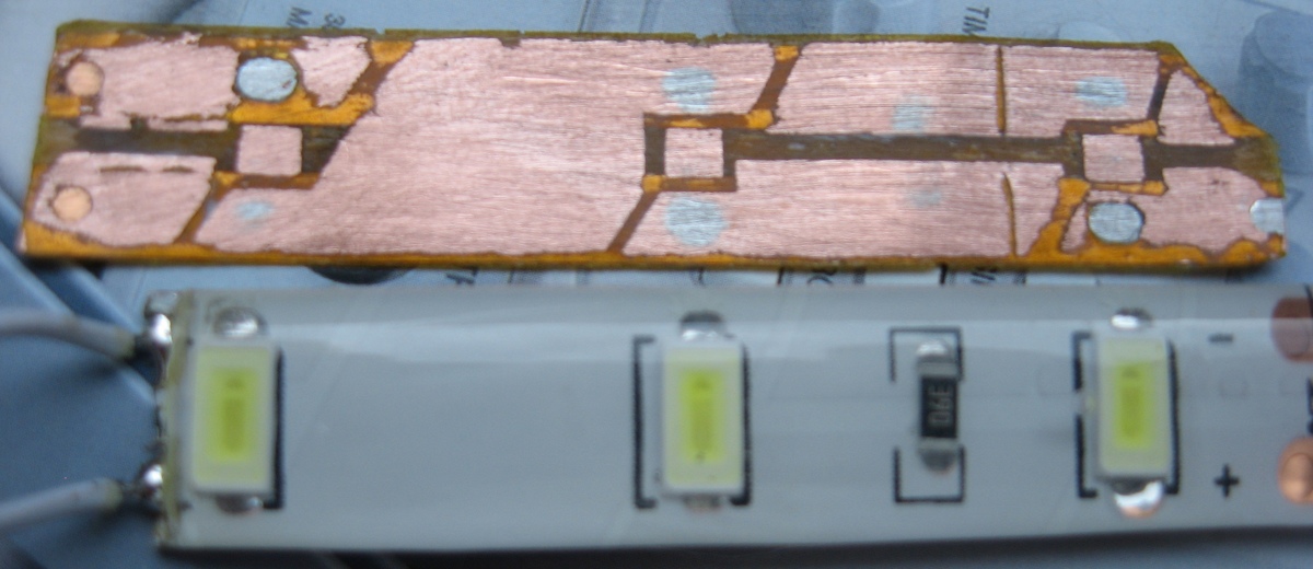

Wie man sieht sind auf der Rückseite einfach eine durchgehende
Plusschiene und eine Minusschiene, die mit irgend etwas als Isolierung
überzogen sind.
Und alle drei LEDs wird dann mittels Durchkontaktierung Plus und Minus
zur Lötseite Durchkontaktiert.

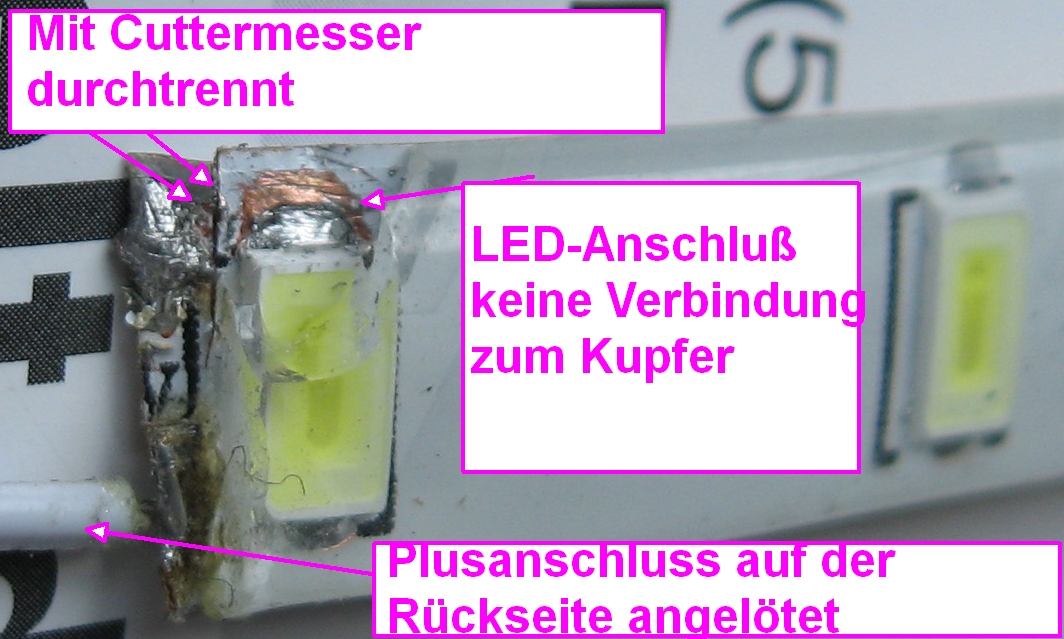

Ich hatte mit einem Skalpell / Cuttermesser die Silikonschicht
durchtrennt und die Farbe abgekratzt um meine Strippen anzulöten. Dabei
habe ich unbemerkt die Minusschiene durchtrennt ( Doppelpfeile ), was
ich jedoch nur beim rumfummeln bemerkt hatte, als ich das
offensichlichere Problem erkannt hatte. Ich hatte nämlich durch das
Abschneiden, die Plusdurchkontaktierung ( unten links ) weggeschnitten
und somit keine Spannung auf der Gesamten Plusschiene. Mit etwas
umständlichem herumgekratze auf der Rückseite, konnte ich dann dort
meine Plusstrippe anschliessen, aber es leutete immer noch nicht. Wie
bereits kurz erwähnt blitze aber zwischendurch mal der Stripe auf,
jedoch die ersten drei nicht.
Da kam mir zum erstenmal die Idee, das ich evtl. mit dem Skalpell etwas
durchtrennt haben könnte was auch stimmte. Aber immer noch hatte ich
einen Wackelkontakt und die ersten drei LEDs leuchteten nicht. Nach
weiterem stundenlangen rätseln und fummeln, kam dann der Zufall ins
Spiel und ich bemerkte, das die Durchkontaktierung ( oben an der ersten
LED ) ebenfalls keine Verbindung zur obererm Kupfer hatte. Dicker
Lötklecks und siehe da alles leuchtet bis auf meine drei genannten.
Und dies war der einfachste Fehler, denn beim Aufstecken der Endkappe
hatte ich schon bemerkt, das die daran vergossenen Stiftleisten gegen
die LED drückte und diese dadurch wohl einen Haarriss abbekam. Also eine
neue eingefummelt aber diesmal schräg und so weit wie möglich weg von
der Stiftleiste. Siehe da alles Paletti.

am ersten Photo ganz rechts hast du die MArkierung wo geschnitten und
(ohne Gekratze) verlötet gehört. Alles andere ist ignorant und Pfusch.

Direkt hinter der letzten LED, was man hier nicht sehen kann, da der
Stripe insgesammt 745mm lang werden musste ( wollte nicht auf 3 LEDs
verzichten ).
Das das Ganze Pfusch ist, ist mir klar. Wichtiger ist jedoch, das es
funktioniert.

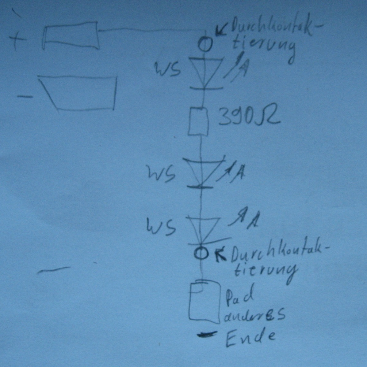

Hab übrigens den Schaltplan vergessen, der zeigt wo genau die beiden
Durchkontaktierungen an den LEDs sind, also zusätzlich zu den normalen,
die die Anschlußlötpads darstellen. Wenn ich also nicht die beiden
Unterbrechungen an der Minusschiene gehabt hätte ( Cuttermesserschnitt
und schlecht verlötete erste LED ) wäre es ausreichend gewesen, auf der
Rückseite den Lack von der Plusschiene abzukratzen und dort meine zweite
Strippe anzuschließen.
Der blanke 3LED-Stripe mit der schräg abgeschnittenen  Minusschiene
diente nur dem Verständnis, wie der Stripe " verdrahtet " ist. Er ist
also nicht der Corpus Delicti ;-).
Bernd_Stein
Warum hast du dir das so schwer gemacht? Ich habe im Frühjahr genau die
gleichen Stripes auf einem Schiff verbaut und habe sie dort gekürzt, wo
es vorgesehen war, nämlich nach jeweils 3 LED, die in Reihe geschaltet
sind mit dem 39 Ohm Widerstand.
Man sieht die Trennstelle im ersten Foto am rechten Bildrand. Kratzt man
nur dort das Silikon (oder was das nun ist) ab, hat man da auch gleich
die Lötstellen. Der einzige Haken bei mir war, das der Kleber nicht für
den Aussenbereich vorgesehen ist und auf dem alten Holz des Kreuzers
nicht hielt.
Da hat aber das gute Top Tac Klebeband geholfen - ein Teufelszeug :-P
