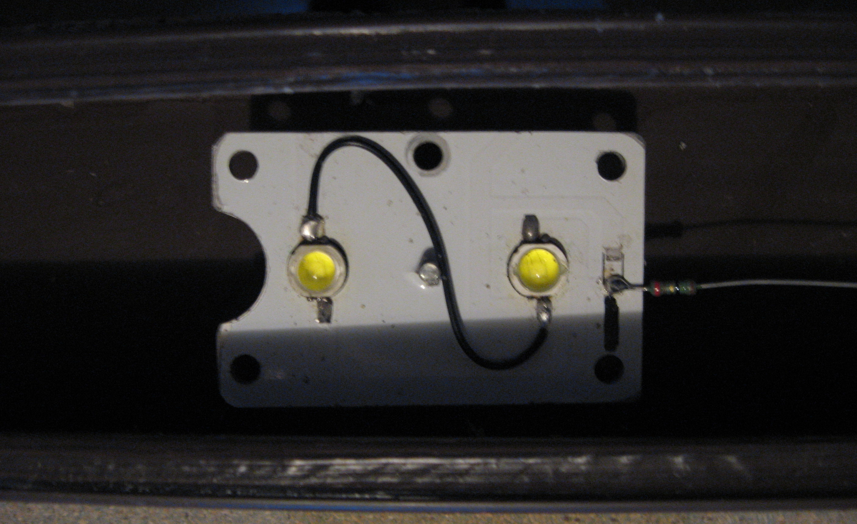

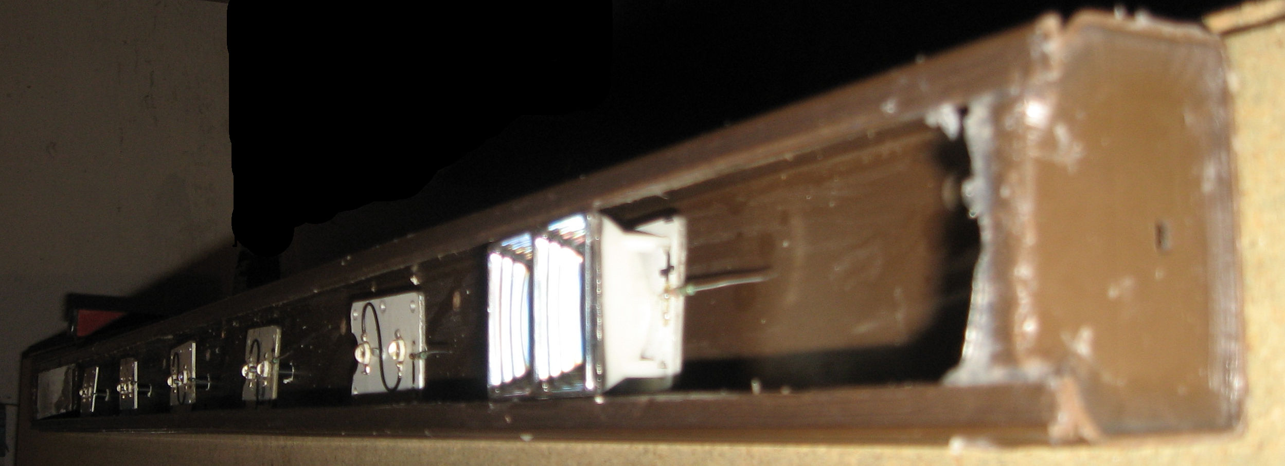

Hallo zusammen, habe diese Power LED Platinen ergattert. Die weiss leuchtenden LEDs haben einen Durchmesser von 8mm und eine Höhe von 4mm. Ich vermute das diese 1W haben. Sie sitzen auf einem Aluträger mit den Maßen in mm LxBxH von 120x120x2. Ein paar LEDs sind defekt, aber tauschen ist nicht, da diese anscheinend kaltverschweißt oder wie auch immer auf dem Träger fest sind. Auf Grund der Reflektoren, welche die Abmaße in mm LxBxH von 60x40x20 haben sind diese nur pärchenweise sinnvoll zu benutzen. Also 4x1W in Reihe und das drei Mal, damit man als Spannungsversorgung eines von den billigen Steckerschaltnetzteilen nutzen kann, die man für *1,36 Euro* + *0,99 Euro* Versand bei iBäh bekommt. Neu DC 12V 1A AC 100~240V Konverter Netzteil Ladegerät Adapter AR Ich selber habe ein Konventionelles, also mit Trafo, Grätzbrücke und Glättungskondensator, welches im Leerlauf 17,2V bringt und bei Belastung mit 360mA 15,12V. Ich spekuliere darauf, das diese Steckerschaltnetzteile ebenfalls eine Spannung etwas größer als 12V besitzen. Zum Betrieb von Power LEDs wird allermeistens zu Konstantstromquellen ( KSQ ) geraten. Und zwar als getaktete KSQ, da Lineare meist eine zu hohe Verlustleistung verursachen, was den Wirkungsgrad ( Verhältnis von abgegebener Leistung zu aufgenommener ) verschlechtert. Ich habe jedoch zum Testen eine Lineare aufgebaut ( wegen vorhandener Bauteile )und mit meinem regelbaren Netzgerät getestet. Dabei ist mir beim Untersuchen der Meßwerte bzw. den daraus errechneten Werten aufgefallen, das die LEDs teilweise bereits schon bei 320mA ihre 1W erreichen. Siehe PDF Meßwertreihenauswertung im Anhang und OpenOffice Dateien. Die grau hinterlegten Überschriften sind errechnet, der Rest sind Messwerte. UL1 bis UL4 sind die Spannungen an den einzelnen LEDs. PL1 bis PL4 deren errechneten Leistungen. Bernd_Stein
@ Bernd Stein (bernd_stein) >Reihe und das drei Mal, damit man als Spannungsversorgung eines von den >billigen Steckerschaltnetzteilen nutzen kann, die man für >*1,36 Euro* + *0,99 Euro* Versand bei iBäh bekommt. Über (Un)sinn derartiger Aktionen wurde schon millionenfach diskutiert. LED brauchen einen Konstantstromquelle, Power-LEDs erst recht. >Zum Betrieb von Power LEDs wird allermeistens zu Konstantstromquellen >( KSQ ) geraten. Und zwar als getaktete KSQ, Aus gutem Grund. >Werten aufgefallen, das die LEDs teilweise bereits schon bei 320mA >ihre 1W erreichen. Was für eine Überraschung!

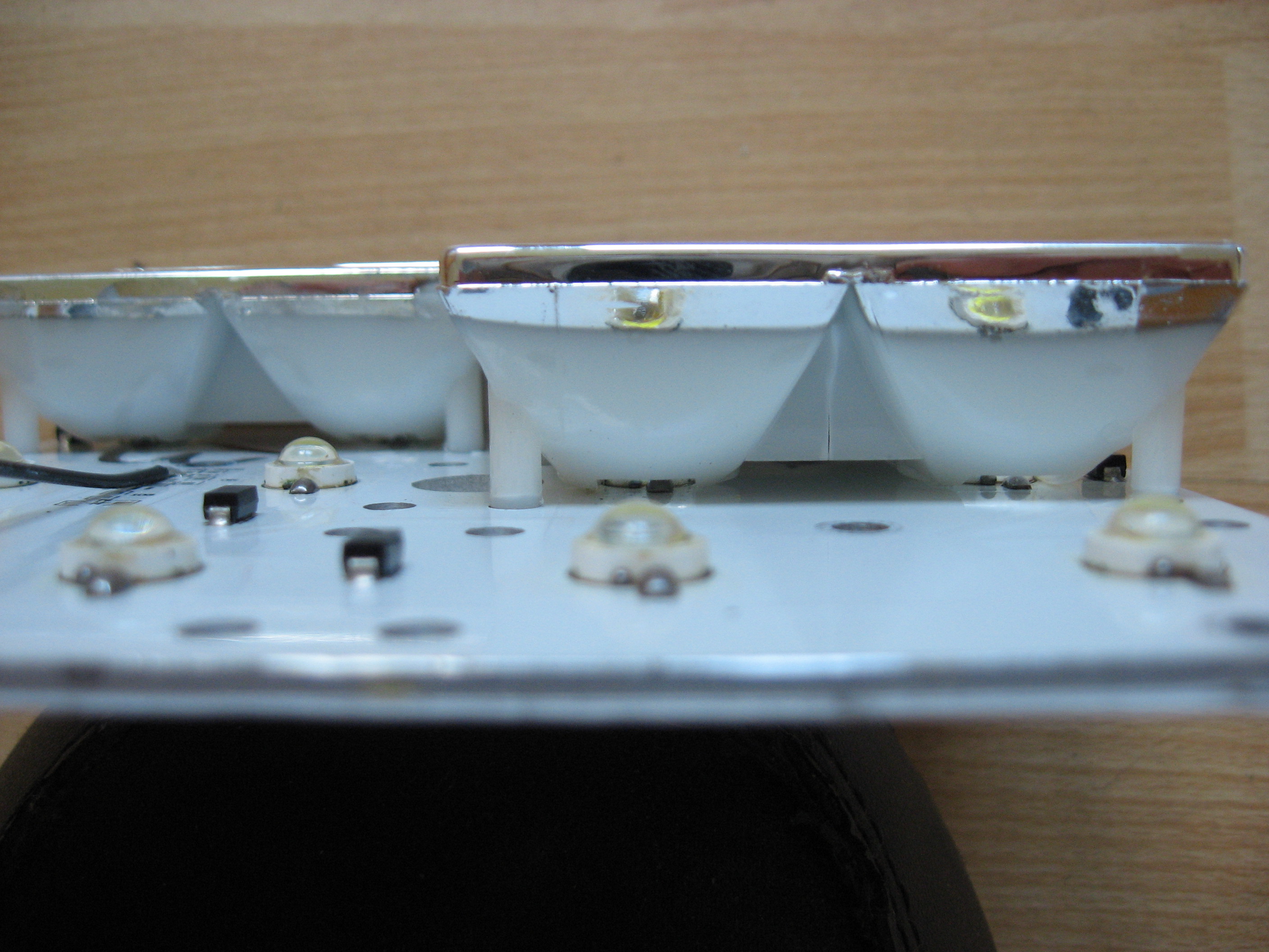

Hallo, habe da günstige 1W Power LEDs die bereits auf einer Starplatine ( Alukernsternplatine ) sind gefunden. Jemand der sein Aquarium damit beleuchten wollte gab diesen Link an. Was diese taugen kann ich leider nicht sagen, da dieser Thread wie so viele viele andere auch wohl als Datenleiche endet. http://www.satisled.com/1w-high-power-led-purecoolcoldice-white-star-emitter-90100lm-for-choice_p118.html Bernd_Stein

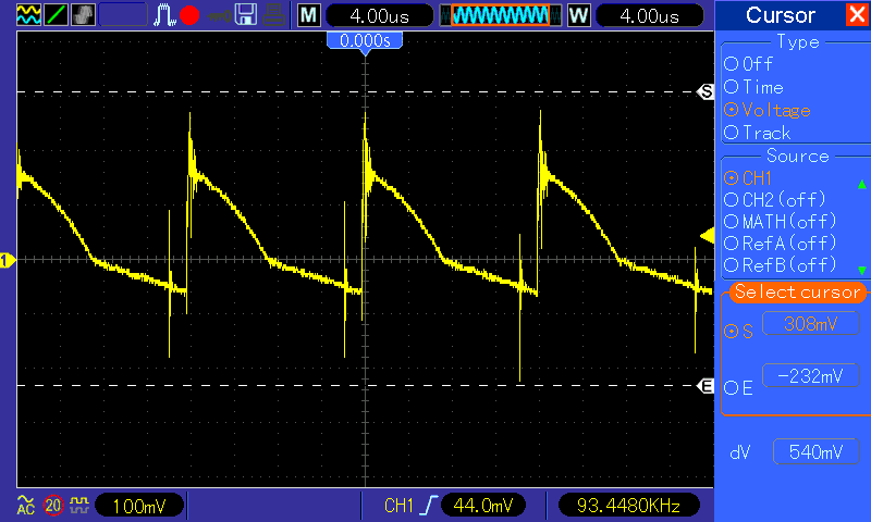

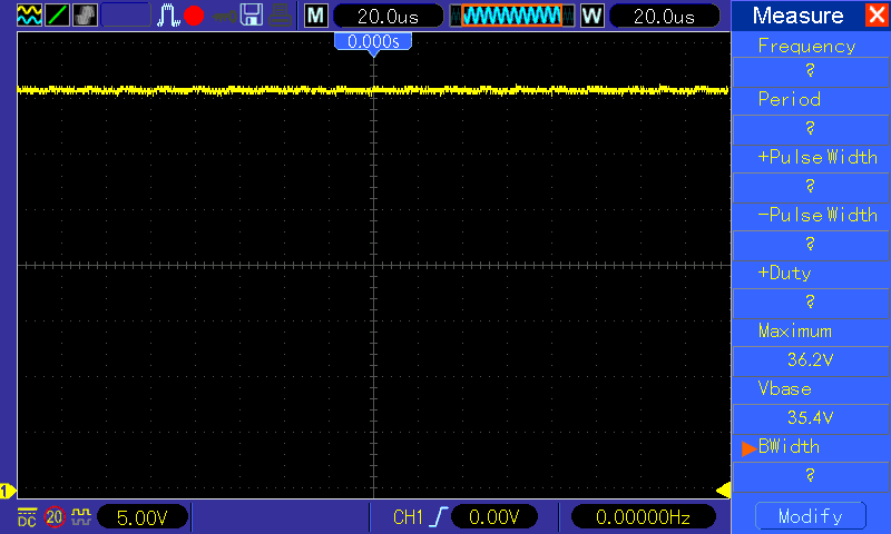

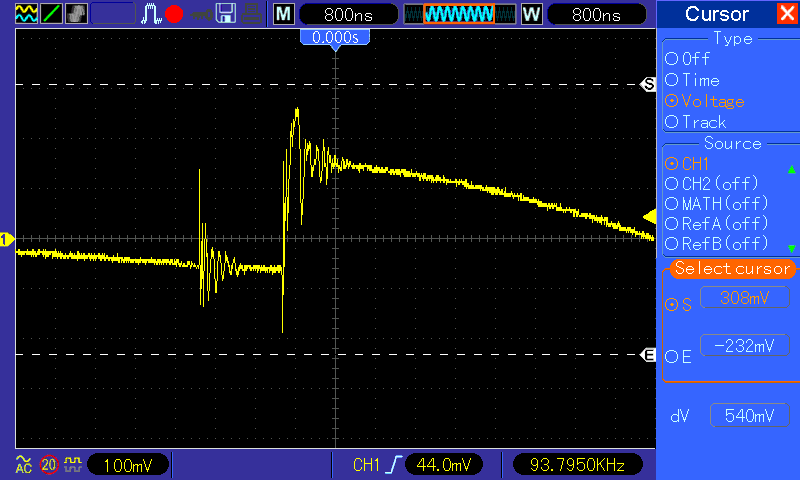

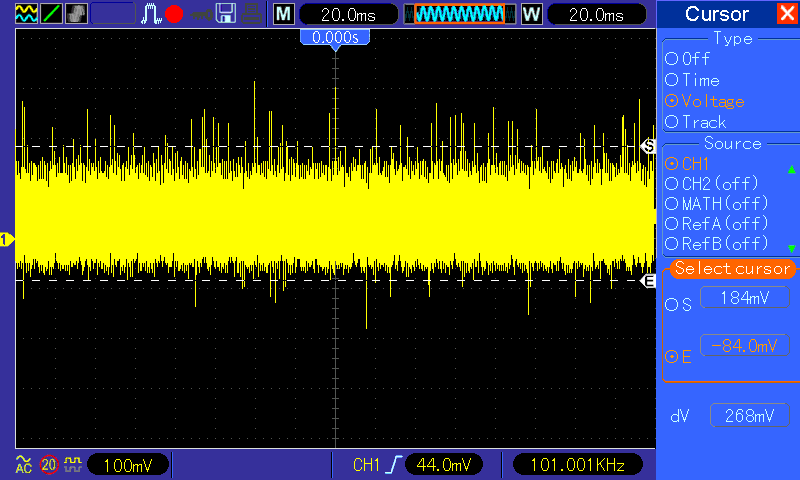

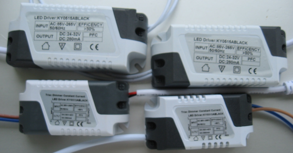

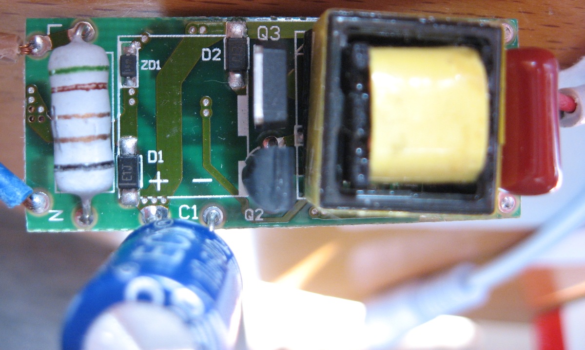

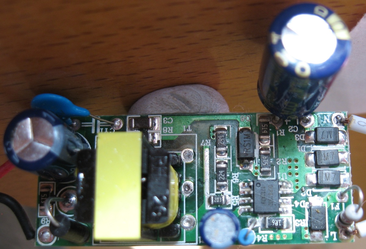

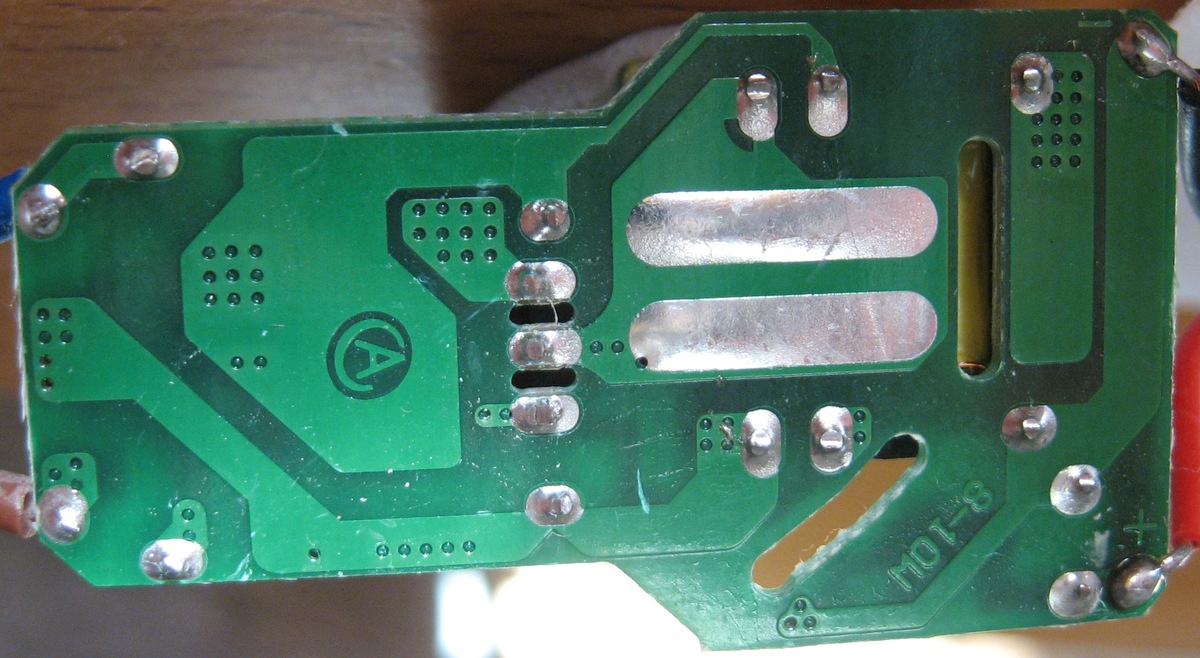

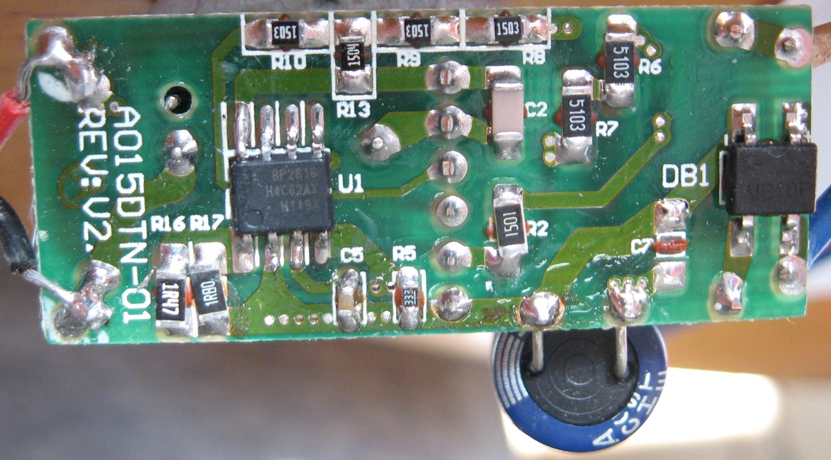

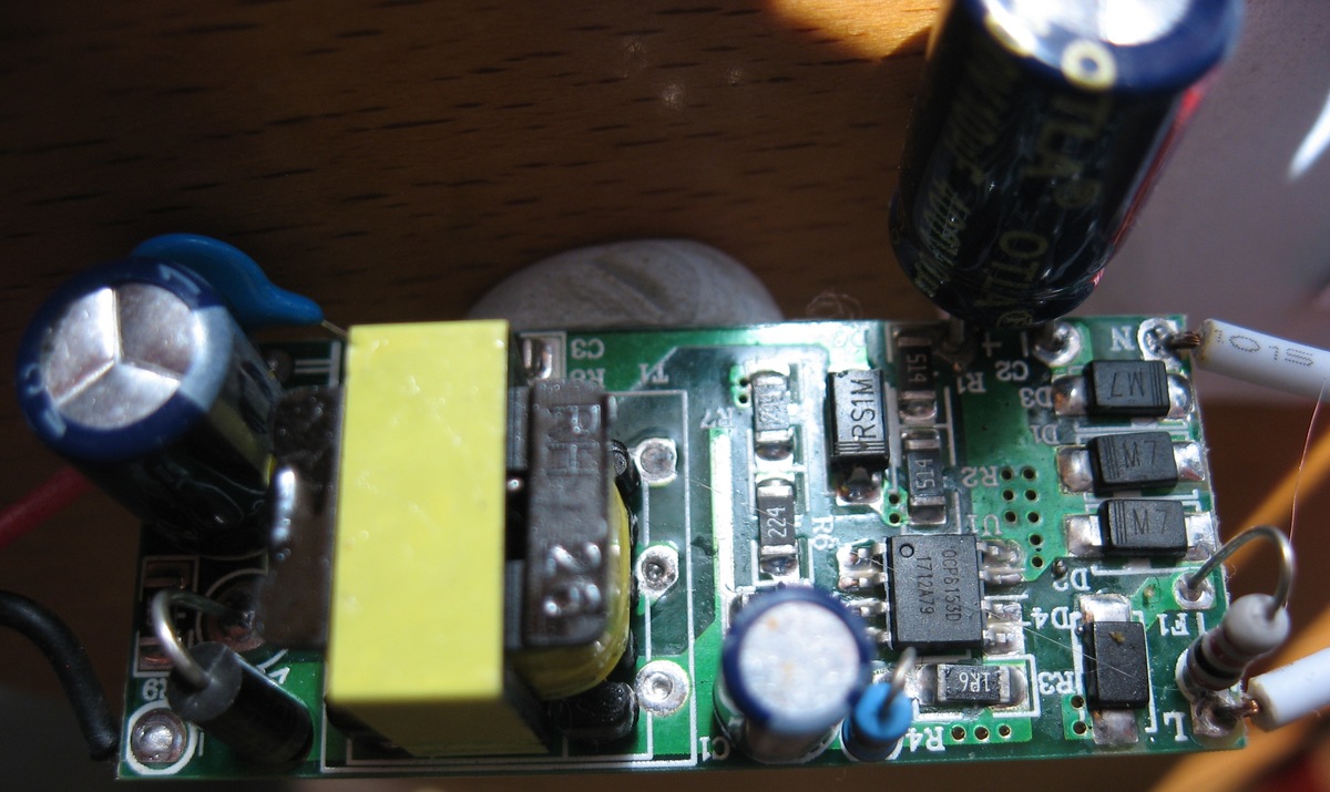

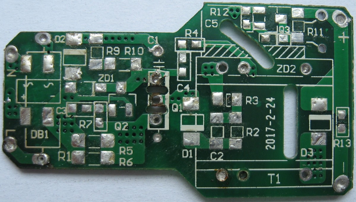

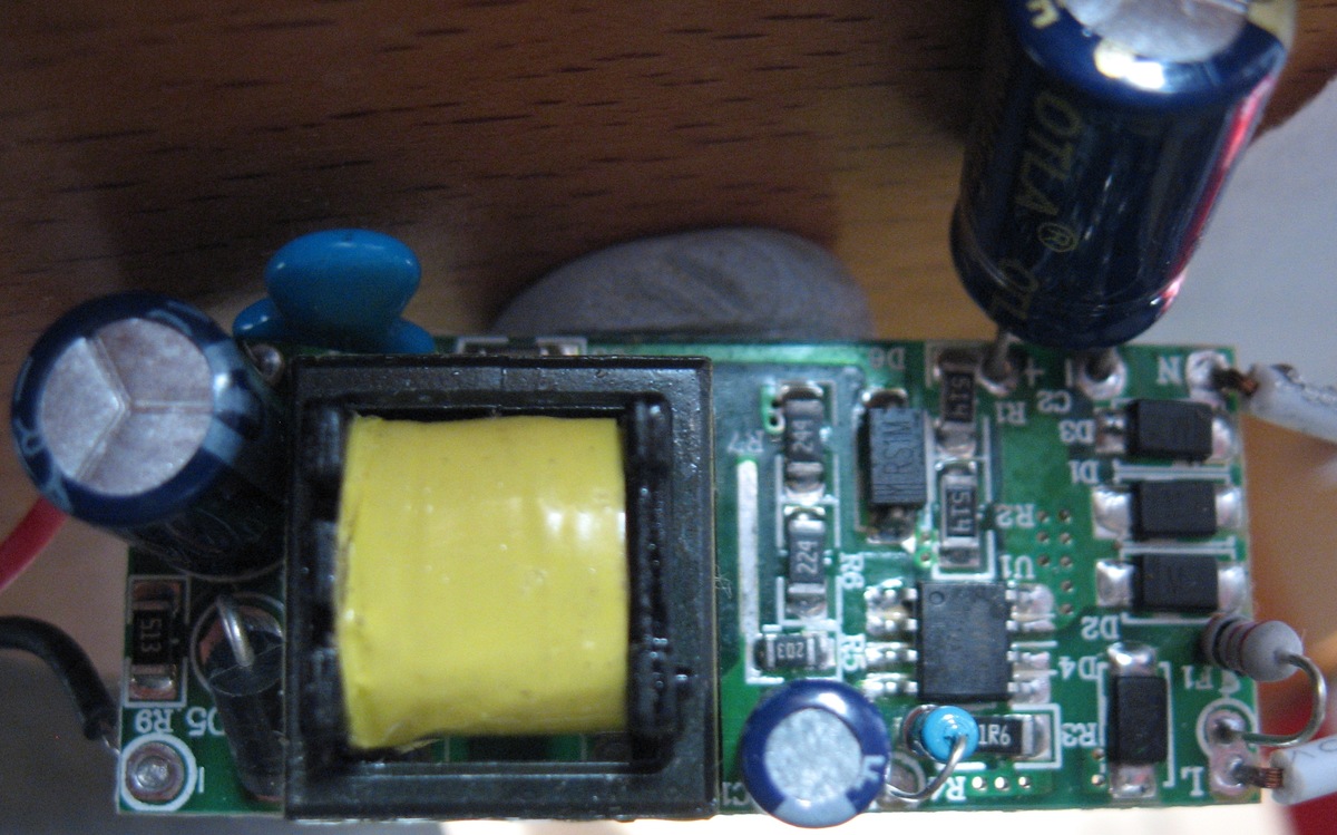

Hallo zusammen, momentan probiere ich diese China LED-Treiber. Zwei sollten dimmbar sein ( 1x12W und 1x15W ) und die anderen Beiden nicht ( Auch 1x12W und 1x15W ). Von den Gehäusen her müssten die kleineren die dimmbaren sein. Die Gehäuse sind eh Fake, da die Platinen alle auch in die kleinen Gehäuse passen. Geschraubt wird hier gar nichts. Was was ist, ist also schon mal ein munteres Rätselraten, da alle die gleiche Typbezeichung haben. Ich teste erstmal die beiden auf dem Foto ( große Gehäuse ), welche beide das OCP8153 IC verbaut haben. Die unterschiede sind bei kurzer Betrachtung erstmal ein größerer Trafo, 400V ElKo ( 10µF vs. 15µF ), kleinerer ElKo ( 4,7µF vs. 2,2µF ) und der Widerstand daneben. Bernd_Stein

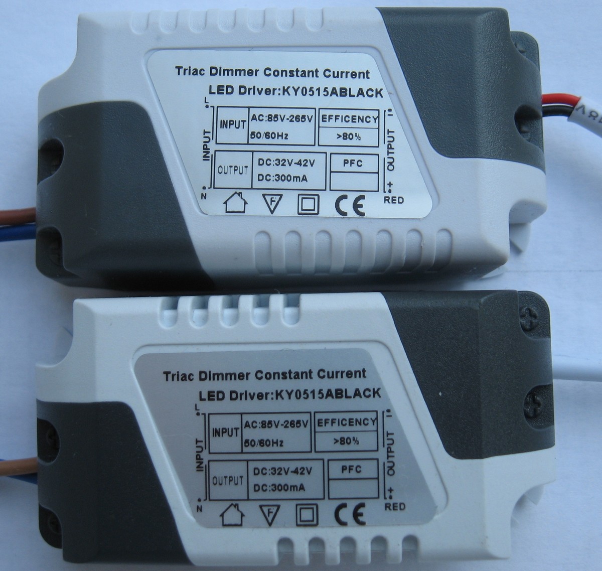

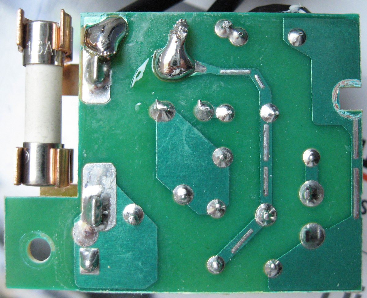

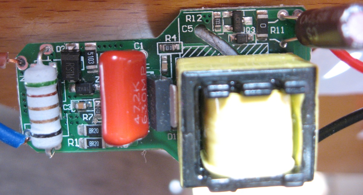

Da die Fotos von den dimmbaren schlecht sind, habe ich diese jetzt nochmal seperat fotografiert. Wenn ich einen Dimmer habe, werde ich auch diese mal testen. Nun zu den mit dem größeren Gehäuse. 280mA schaffen beide nicht. Meistens 260mA, manchmal 270mA. Da fehlen also mal ca. 7% und 4%. Ich denke das kann man tolerieren. Beim 508ter ist der kleinere Trafo verbaut, hier waren die Wirkungsgrade ca. zwischen 84 bis 87%. Beim Anderen ca. zwischen 86 bis 88%. Es ist anzunehmen, das der 508ter für die 12W ist und der Andere für die 15W. Ich habe zwölf weiße 3W LEDs ( ich hoffe sie haben 3W ) in Reihe verbaut und die Treiber spuckten knapp über 35V aus, die mit der Zeit etwas in der ersten Kommastelle sanken. Der Wirkungsgrad wurde mit der Leistung zu beginn errechnet und ist deshalb geringfügig höher, als wenn mit der sinkenden Spannnung gerechnet wurde ( ca. 1 bis 2% ). Man kann also diesmal bezüglich der Spannung froh sein ( 24-32VDC ), das die Chinesen es hierbei typischerweise nicht genau genommen haben ;-). Für das was man für den Preis bekommt, kann man also nicht meckern, aber ich suche immer noch was günstiges, was diese 12LEDs mit 350mA treibt. Da ich mit 3,2V pro LED und 350mA gerechnet hatte war ich mit meinen knapp 13,5W nicht sicher, ob schon 12W reichen würden, da die " 3W LEDs " ja nicht mit ihrem Nennstrom von 750mA betrieben werden und ich somit gar nicht mit 3,2V pro LED rechnen brauch. Jetzt zum Beispiel ist die errechnete LED-Spannung ca. 2,95V. Bernd_Stein

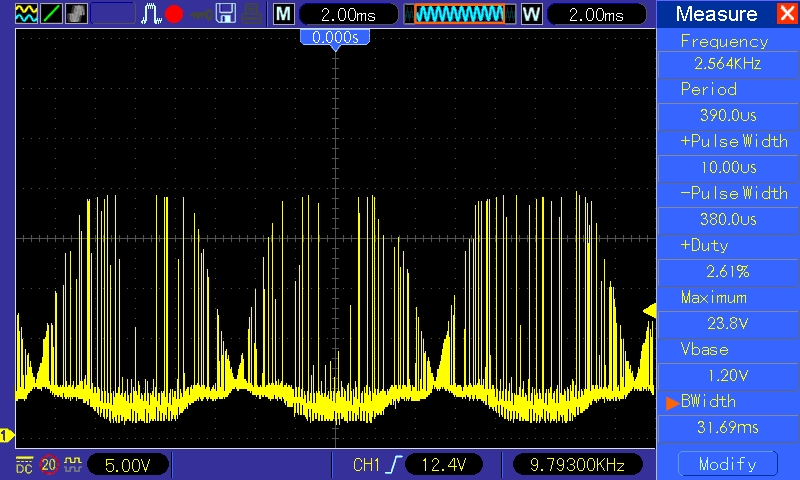

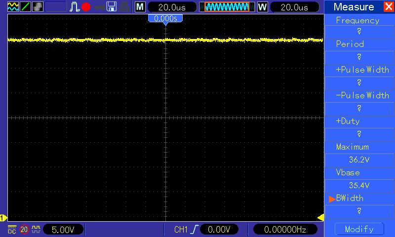

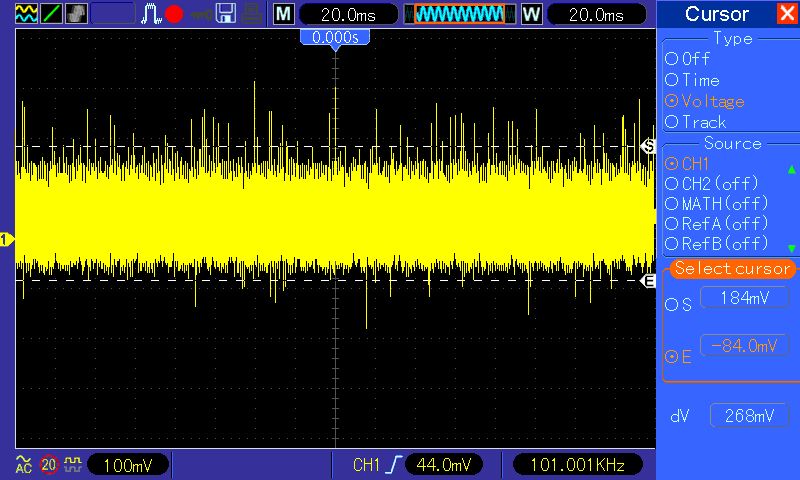

Bernd S. schrieb: > Nun zu den mit dem größeren Gehäuse. 280mA schaffen beide nicht. > Meistens 260mA, manchmal 270mA. Wer misst, misst Mist! Das is ne KSQ. Da gibt's keinen großen Elko am Ausgang! Da gibt's nur die volle Rippel-Strom-Kelle vom Schaltregler.... Selbst bei einem Teurerem True-RMS Messgerät, dürfte dessen Schaltfrequenz weit über den Spezifikationen des Messgerätes liegen...... Oszi?! Selbst ein Frequenzmesser in nem MM sollte da Aufschluss bringen.

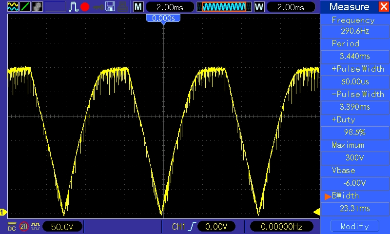

Teo D. schrieb: > Wer misst, misst Mist! > Das is ne KSQ. Da gibt's keinen großen Elko am Ausgang! > Hab mir nochmal den Schaltplan angeguckt. Sieht eher wie ein Abwärtsregler aus. Hatte mal 1 und 2 LEDs kurzgeschlossen und der Strom blieb seltsamerweise stabil. Leider weiß ich nicht mehr wie sich die Spannung verhalten hatte. Egal. Hab mir jetzt nur einen mit dem Oszi näher angeschaut und halte das Ergebnis, einen AC-Anteil von ca. 270mV und eine maximale Spikehöhe von ca. einen halbes Volt für in Ordnung. Bernd_Stein

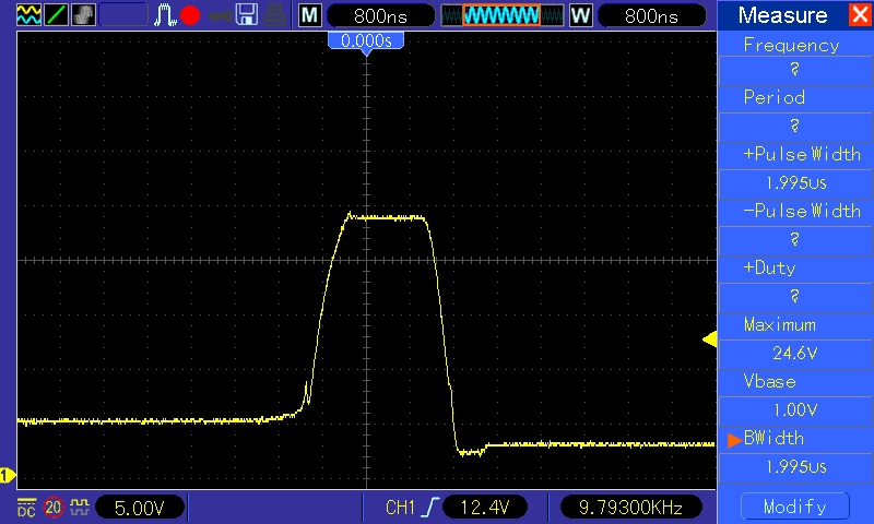

Bernd S. schrieb: > Egal. Hab mir jetzt nur einen mit dem Oszi näher angeschaut und halte > das Ergebnis, einen AC-Anteil von ca. 270mV und eine maximale Spikehöhe > von ca. einen halbes Volt für in Ordnung. Jo, das passt dann wohl mit der Messung. Hab auch mal gegugt, da hängt ja wirklich ein fetter Elko am Ausgang... Bernd S. schrieb: > Da ich mit 3,2V pro LED und 350mA gerechnet hatte war ich mit meinen > knapp 13,5W nicht sicher, ob schon 12W reichen würden, da die " 3W LEDs > " ja nicht mit ihrem Nennstrom von 750mA betrieben werden und ich somit > gar nicht mit 3,2V pro LED rechnen brauch. Jetzt zum Beispiel ist die > errechnete LED-Spannung ca. 2,95V. ... ... ? Wenn Strom fließt, leuchten die Dinger... ... ?

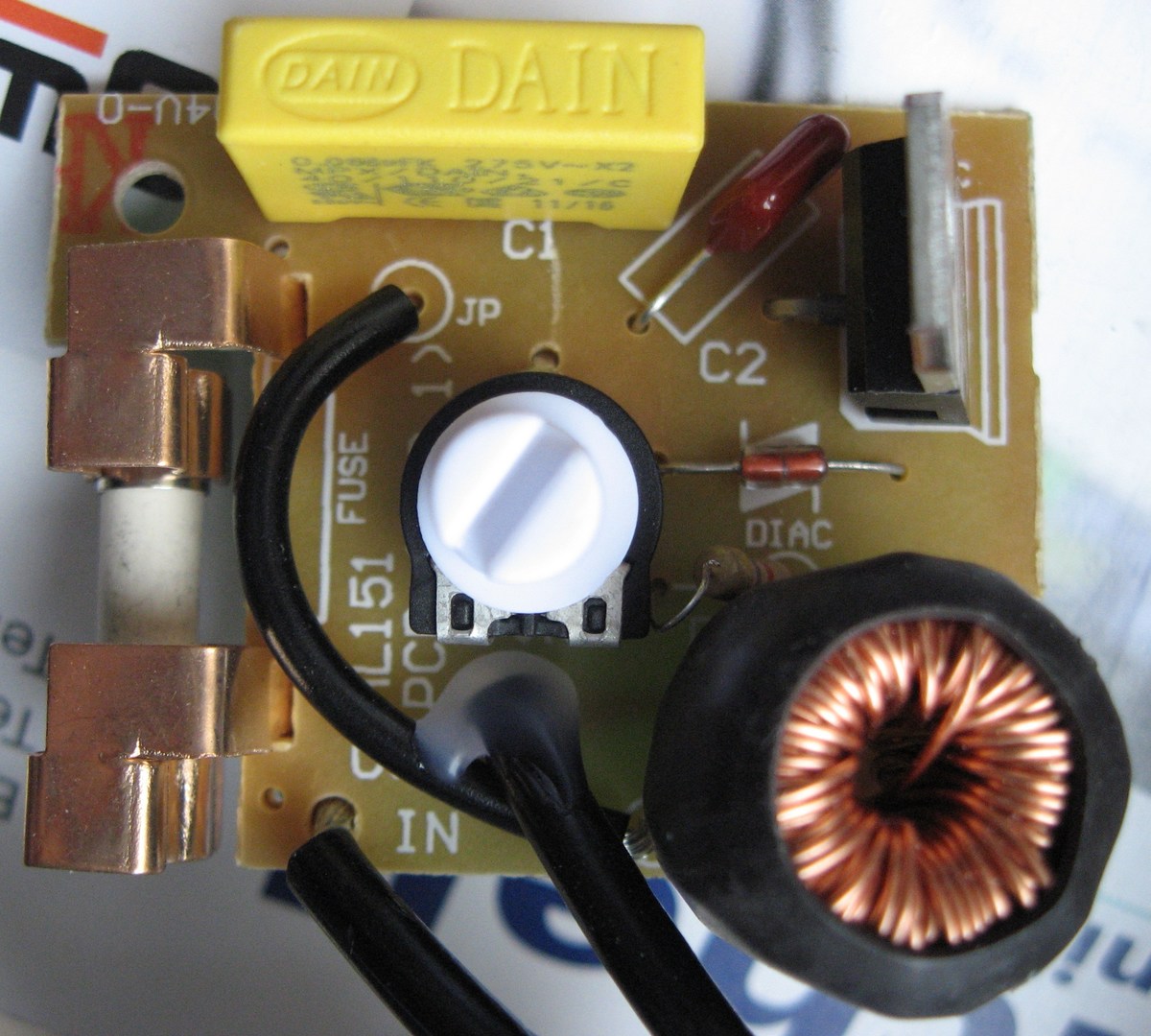

Der Dimmer ist da. Aber ich befürchte, dass ich ihn gar nicht hierfür verwenden kann. 40W bis 300W für Glühlampen und Hochvolt-Halogenlampen. Bernd_Stein
Bernd S. schrieb: > Der Dimmer ist da. Aber ich befürchte, dass ich ihn gar nicht hierfür > verwenden kann. Für was noch mal. Dimmbare LED-Konstantstrom-Netzteile? KA. könnte sein das die meisten einen Dimmer der für induktive Lasten (Halogen-Trafo) voraussetzen. Dein gezeigter, kann nur mit rein ohmschen Lasten umgehen.
Teo D. schrieb: > Für was noch mal. Dimmbare LED-Konstantstrom-Netzteile? > Ja genau. Ist mir zu spät eingefallen. Mir stellen sich jetzt nur die Fragen : Wird dies nur ein unsauberes dimmen ? Schieß ich mir den Dimmer ab ? Zerstör ich den LED-Treiber ? Bernd_Stein
Der Dimmer solle das, bei kleiner Last, ne Zeit aushalten. Das Netzteil..... höchstwahrscheinlich auch, einige Sekunden. NUR eine erstmal Augenscheinliche einwandfrei Funktion, muss nicht heißen das da sauber gedimmt wird und Spätschäden (Min., Std...?) zu befürchten sind. Meist zeigt sich das aber schon nach wenigen Minuten, wenn das gestresste Bauteil heiß wird oder bereits geschädigt ist. .... Deine Entscheidung.

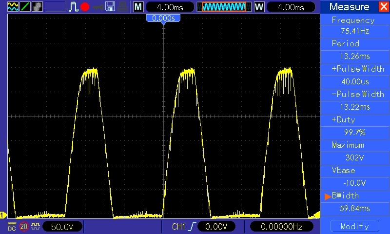

Bernd S. schrieb: > Wird dies nur ein unsauberes dimmen ? Ja, jedenfalls mit der Phasananschnittsteuerung. > > Schieß ich mir den Dimmer ab ? Wenn der einen Eingangskondensator hat und er dann 100 mal die Sekunde aufgeladen wird ja. Wenn dort nur ein mini-Schaltregler auf der Platine ist der nur den Strom begrenzt vermutlich nicht. > > Zerstör ich den LED-Treiber ? Vielleicht den mit einem Kondensator am Eingang. Ich habe es hier so gemacht dass ich ein paar kleine Platinen mit MosFET-Konstantstromquelle gebaut habe, für jeden Strang eine. Die Versorgungsspannung liegt nicht viel höher als die Maximalspanung der in Reihe geschalteten LEDs + die 0.6V welche die Strombegrenzung benötigt. Mit drei LEDs in Reihe und der Strombegrenzung sind das bei mir hier genau 9,6V , so dass alle LEDs an allen Treibern gleich hell leuchten. Ich dimme die LEDs aber nicht. Wenn man die LEDs dimmen will, dann müsste man es mit Widerständen machen an denen etwa 2V abfallen. Dann senkt man einfach die Versorgungsspannung an der die LED-Reihen angeschlossen worden sind. Theoretisch sind dann 3*3V=9V für die LEDs notwendig und 9+2=11V für die LEDs+Vorwiderstand. Jetzt muss man nur noch mit einem StepDown-Wandler die Spannung von 11V auf (2.4V*3)+x = 7,2V senken. Wenn man für jede Reihe einen Schaltregler nutzt, dann muss man auch jeden Schaltregler einzeln ansprechen. Ich habe hier diese KIM-3R3 genutzt, dort habe ich die Referenzspannung mit einer zweiten Speisespannung so verändert dass der Schaltregler "denkt" dass die gemessene Spannung schon zu hoch wäre. Hab da einen OpAmp der über einen Shunt den Strom misst. Mit Hilfe eines Mikrocontrollers erzeuge ich dann eine Spannung die auf einen zweiten OpAmp geht und der sich nach den Strom-Mess-OpAmp richtet. Müsste man aber alles selbst machen, glaube nicht dass es da ein Set gibt. Man kann aber jeden beliebigen Schaltreglertyp nutzen, man muss nur an den Feedback-Pin rankommen.

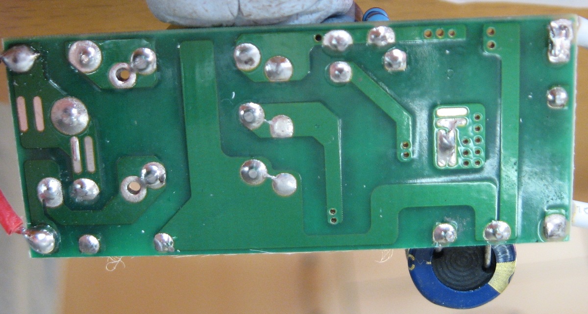

Ach so hier erstmal die Fotos zu den " dimmbaren " LED-Treiber Typ ...809 ( Aufkleber der Verpackung ). Es muss also ein Dimmer für induktive Lasten sein. Ich denke soviel steht fest. Leistung ab 10W würde ich sagen. Bernd_Stein
Du meinst "Dimmer für ohmsche Last" (Phasenanschnitt), weil dort solch eine Spule verbaut ist. Bei dem Dimmer für Motoren (Phasenabschnitt) ist doch in der Regel nur ein Snubber verbaut. Bernd S. schrieb: > Leistung ab 10W würde ich sagen. Ja, ich hatte da mal eine kleine AC-Pumpe (3W), welche ich mit einem Triac anschalten wollen, das hat nicht funktioniert. Erst nachdem ich eine Glimmlampe als zusätzliche Last angeschlossen hatte funktionierte das Zünden des Triacs. Den Triac hatte ich mit einem MOC3083 mit der passenden Beschaltung angesteuert.
Mike J. schrieb: > Du meinst "Dimmer für ohmsche Last" (Phasenanschnitt), weil dort solch > eine Spule verbaut ist. > Bei dem Dimmer für Motoren (Phasenabschnitt) ist doch in der Regel nur > ein Snubber verbaut. Neeee! Das is das Netzteil für die LEDs! 10W. Da wird ein Phasenanschnitt, mit Thyristoren, nicht funktionieren. Solch Dimmer werden ne andre Technik nutzen. Hab aber noch nie einen gesehen, die die ich habe, arbeiteten alle mit 12/24V.

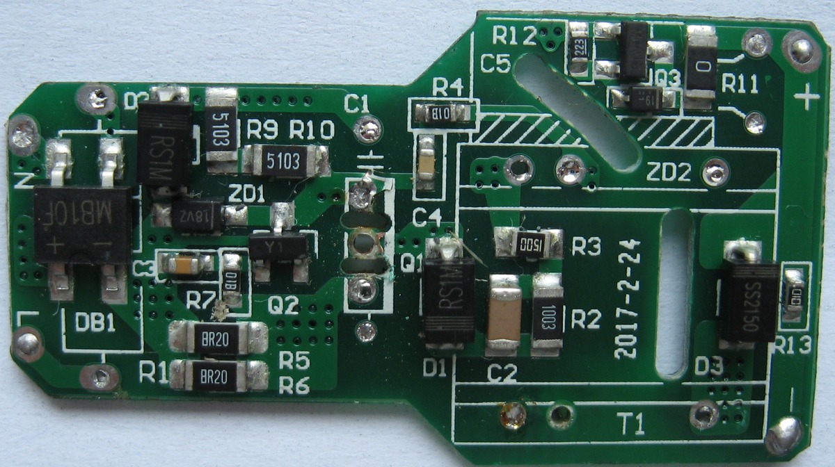

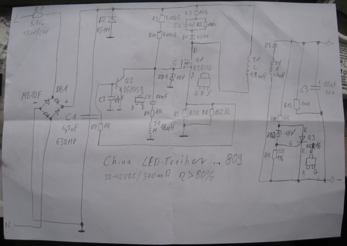

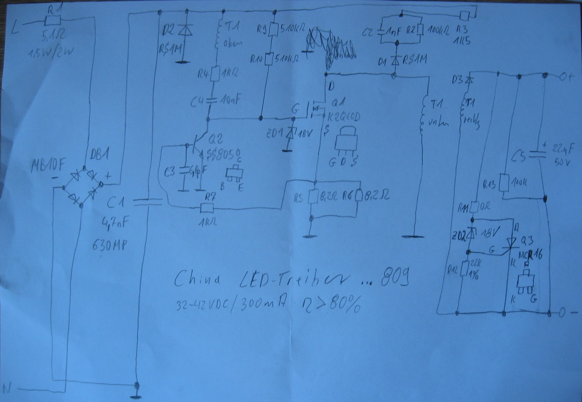

Hab jetzt mal einen Schaltplan erstellt, damit mir jemand schreiben kann, welche Art Dimmer man hierfür verwenden kann. ZD1 dachte ich wäre 18,2V ( wegen dem Aufdruck ) denke jetzt jedoch das sie eine 18V ist oder gibt es 18,2V ? ZD2 habe ich nachgemessen bei 1mA 18,0V und bei 5mA 19,0V. Von SMD habe ich nicht so die Ahnung, meine noch zu wissen das bei THT die Zenerspannung bei ca. 5mA gemessen werden sollte. Die SMD wurde mir jedoch bei diesem Strom etwas zu warm. Bernd_Stein
Bernd S. schrieb: > Hab jetzt mal einen Schaltplan erstellt Ah ... was für eine mühevolle Arbeit. T1 (unten) ist doch bestimmt mit der Versorgung verbunden und nicht mit Masse. Wenn die Spannung über R5 und R6 (4,1 Ohm) 0.6V erreicht schaltet der kleine bipolare Transistor den großen MosFET wieder aus. Bis auf (0,6V/4,1 Ohm =) 0,146A kann der Strom also nur in der Primärspule steigen. Durch eine Phasen-anschnitt oder -abschnitt Dimmung schaltet man diesen Wandler einfach kurz ab. Der 4,7nF Kondensator kann die Spannung nicht lange halten und der 5,1 Ohm Eingangswiderstand begrenzt den Strom der in den Eingangskondensator fließt. Meiner Ansicht nach sollte es mit einem Halogendimmer funktionieren. Das Licht flackert dann aber mit 100Hz.
Mike J. schrieb: > T1 (unten) ist doch bestimmt mit der Versorgung verbunden und nicht mit > Masse. > Danke für deine Antwort und die grobe Abschätzung. Doch ist richtig so, habe es gerade noch mal nachgeprüft mit T1 ( unten ). Hoffe morgen mal den Test zu machen. Wäre schön, falls noch jemand die Schaltung erklären könnte. Bernd_Stein
Bernd S. schrieb: > Doch ist richtig so Hmm ... naja, der Strom muss ja von irgendwo her kommen. Da fehlt irgend wo eine Verbindung. Ist aber für dein Problem nicht wirklich relevant.
Mike J. schrieb: > Hmm ... naja, der Strom muss ja von irgendwo her kommen. > Danke, das du mir da die Augen geöffnet hast. Auch wenn ich die Schaltung insgesamt nicht verstehe, hätte mir das auffallen müssen. Der Fehler war, das ich die verschiedenen Spulenanschlüsse des Trafos ( T1 ) nicht ausgemessen hatte und somit falsch zugeordnet. Deshalb jetzt der diesbezüglich überarbeitete Schaltplan. Nachdem es mit dem Dimmer nicht funktionierte, habe ich den Treiber ohne Dimmer in Betrieb genommen. Und siehe da keine von den 12 in Reihe geschalteten 3W ( oder doch nur 1W ? ) Power-LEDs glimmte auch nur auf. So dachte ich, das ich diesen Treiber abgeschossen hätte. Aber der Nächste und Nächste, zeigte das gleiche. Nur 1,5V am Ausgang. Ist dies eigentlich am Schaltplan schon zu erkennen, das die Schaltung Müll ist ? Aber ich habe ja noch andere. Die - ich nenne sie mal - die 810er Serie. Aber hier war es noch viel schlimmer. Mein Multimeter ( MM ) zeigte im 200VDC-Bereich einen Überlauf an. 300VDC am Ausgang ? Das liegt doch bestimmt nur am unbelatesten Ausgang. Also meine P-LEDs angeschlossen und wie erwartet alles in hellster Leuchtfreude. Zumindest für 3 Sekunden. Glücklicherweise hat es nur eine P-LED abgeschossen. Alle 810er machen diese 300VDC unbelastet. Ist für mich ein Fall von : Beitrag "Chinaschrott mit Typ und Verkäufer" Bernd_Stein
Bernd S. schrieb: > Ist dies eigentlich am Schaltplan schon zu erkennen, das die Schaltung > Müll ist ? Ja, aber auf andere Weise. Funktionieren sollte das schon, begrenzte Zeit. Aber selbst wenn sie funktioniert, funktioniert sie so, daß sie die Spule am Stromnetz so lange dranschaltet bis der Strom auf 150mA gestiegen ist, dann wird die Spule abgetrennt und entlädt ihre Energie in den Ausgang. Immer gleich, in einem Tempo das von der Eingangsspannung abhängt, bei höherer Spannung öfters, also mehr Energie. Und am Ausgang entsteht dabei irgendeine Spannung und wird die zu hoch, wird die Ladung im Thyristor vernichtet als Regelung, dabei fliesst sogar der Kurzschlussstrom des Kondensators durch den Thyristor weil man den vorgesehenen Widerstand auf 0 Ohm gesetzt hat. Bernd S. schrieb: > Alle 810er machen diese 300VDC unbelastet. Ja nun, die haben wohl keine Überspannungsentladung, sondern gehen davon aus, daß die LEDs immer angeschlossen und in Ordnung sind.
Bernd S. schrieb: > 300VDC am Ausgang ? Wenn der Ausgangskondensator nur 50V aushält, dann dürfte das nicht passieren. Außerdem scheint dort auch ein Triac verbaut worden zu sein der den Ausgang im Fehlerfall (LED leitet nicht mehr => keine Last mehr) kurzschließt. Bernd S. schrieb: > Ist dies eigentlich am Schaltplan schon zu erkennen, das die Schaltung > Müll ist ? Also Müll ist es eigentlich nicht. Da hat sich schon einer Mühe gegeben um einen möglichst billigen Regler zu basteln der macht was verlangt ist. Bernd S. schrieb: > Alle 810er machen diese 300VDC unbelastet. Auf dem Schaltplan steht 809 ... verschrieben oder ist das ein anderer Treiber?
Mike J. schrieb: > Auf dem Schaltplan steht 809 ... verschrieben oder ist das ein anderer > Treiber? > Genau so ist es. Da die drei 809er alle nicht funktionierten ( 1,5V ), habe ich einfach mal die anderen ( 810er ) getestet, wovon der Erste mir ja eine von den zwölf P-LEDs abgeschossen hatte, woraufhin ich dann die Leerlaufspannung gemessen hatte ( 300VDC ). Hier mal die Fotos zur 810er Serie, die mit einem BP2818 auf der Lötseite aufgebaut sind. Bernd_Stein
Mike J. schrieb: > Also Müll ist es eigentlich nicht. > Doch - und wie !!! Es funktioniert nämlich nicht. Bernd_Stein
Bernd S. schrieb: > Doch - und wie !!! > Es funktioniert nämlich nicht. :-) He he ... ja, wenn es funktionieren würde wäre es kein Müll. Den 810 kann man nicht an einen einfachen Dimmer schließen, weil er solch einen Elko besitzt der dadurch kaputt gehen würde. Es ist aber schon etwas traurig dass die Geräte nach der Produktion nicht getestet werden. Theoretisch ist es ja okay wenn eine 300mA Stromquelle ohne Last die Spannung so hoch treibt wie es möglich ist, aber dort stand doch etwas von 32V-42V. Dass nur 270mA fließen ist auch okay da die LED ja eh nicht mit dem maximalen Strom betrieben werden sollte der laut Datenblatt möglich ist. Von der Schaltung her könnte diese Schaltung eigentlich funktionieren. Ist schon etwas komisch.
Mike J. schrieb: > Von der Schaltung her könnte diese Schaltung eigentlich funktionieren. > Ist schon etwas komisch. Sind bei dir jetzt alle (4-8St.?) kaputt? Hab hier seit Jahren, 6 solcher Chinakracher im Einsatz, 10-50W (nicht dimmbar). Bisher hat da noch nicht einer Zicken gemacht!?
Mike J. schrieb: > Dass nur 270mA fließen ist auch okay da die LED ja eh nicht mit dem > maximalen Strom betrieben werden sollte der laut Datenblatt möglich ist. > Ja mit den nichtdimmbaren Typen im größerem Gehäuse in diesem Post war ich ja noch einigermaßen zufrieden : Beitrag "China Power-LED-Treiber" Aber die Dimmbaren ( ...809 & ...810 ) sind halt wirklich Müll. Da sie alle nicht funktionierten und die 810er sogar LEDs abschiessen. Wenn man nachdem BP2818 googelt, dann erscheint auch schon mal " Not Isolatet " und das geht in meinem Fall schon mal gar nicht. http://www.datasheetspdf.com/PDF/BP2818/1155209/1 Bernd_Stein

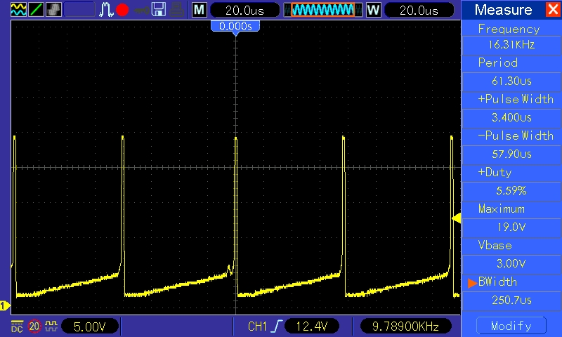

Ich würde gerne mit eurer Hilfe den Fehler bei der ...809er Schaltung finden. Habe dazu schon die erste Frage : Beitrag "Re: DSO : Bedienung" Bernd_Stein
Habe jetzt einen gebrauchten 600Vmax. / x10 ohne Umschalter und Tastkopfkompensation. Alles blanke, was am Oszi mit PE verbunden ist, mit Isolierband isoliert und die Schaltung an einem Sicherheits-Trenntrafo angeschlossen. Als erstes ist mir aufgefallen, daß beim Anschließen der 230V kurz alle LEDs aufblitzen. 44_1 ist die erste Messung, die mir jetzt aber wenig sinnvoll erscheint, da ich Masse ( Krokoklemme ) an L und die Tastkopfspitze an die Kathode von D2 angeschlossen habe. Es also den Spannungsabfall über R1 und zwei Dioden des Gleichrichters DB1 zeigt. 44_2 Masse ist jetzt wirklich GND und bleibt jetzt auch dort, wobei die Tastkopfspitze wieder an D2 Kathode ist, also der Spannungsfall über C1 gemessen wurde. 44_3 ist der Signalverlauf am Gate von Q1 44_4 ist ein einzelner Gate-Impuls mit höherem Ausschlag, da zwei ineinander anzeigt wurden, das Abspeichern aber nur diesen darstellte. Ab hier hatte ich vergessen den USB-Stick rauszuziehen, aber er hat es überlebt. Man darf halt nicht vergessen, das USB-Masse ebenfalls mit dem PE des 230V-Lichtnetzes hierbei verbunden ist. Ich aber durch die Krokoklemme ja eine Phase des Trenntrafo draufnagel. 44_5 Das Gate-Signal von dem ich mir 44_4 im Detail rausgepickt habe. 44_6 Das selbe Gate-Signal nur mit kleinem Ausschlag, da immer mehrere Signale zusammen ( inneinander ) dagestellt waren, aber beim Speichern nur eines sauber angezeigt wird. Ich glaube dieses nennt man Aliasing. Da ich die Schaltung nicht verstehe, wäre es schön, wenn mal jemand schreiben könnte wo ich sinvoller messen sollte. Bernd_Stein
Bernd S. schrieb: > Ich würde gerne mit eurer Hilfe den Fehler bei der ...809er Schaltung > finden. > Hier wurde mir geholfen : Beitrag "Hilfe bei der Fehlersuche eines China LED-Treibers" Bernd_Stein
