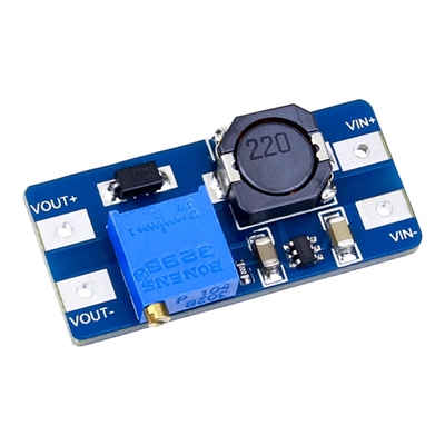

Ahoi!
da meine Frage in einem aelteren Thread aufgrund der schlecht gewaehlten
Ueberschrift wahrscheinlich untergeht, noch einmal hier:
Hat jemand dieses Modul, und es funktioniert?
http://www.ebay.de/itm/121542118907?_trksid=p2057872.m2749.l2649&ssPageName=STRK%3AMEBIDX%3AIT
Habe jetzt 2 Stueck hier liegen, die mir jeweils nur die
Eingangsspannung auf den Ausgang geben. Drehen am Poti bringt
exakt...nix.
Die beiden, die ich hier habe, sind uebrigens von unterschiedlichen
Herstellern aus unterschiedlichen Chargen, das sieht man ziemlich
deutlich...
Schlauerweise hab ich eine Platine schon genau auf dieses Machwerk
ausgerichtet, waere also toll das dochnoch irgendwie ans laufen zu
kriegen.
Anybody?
gruesse,
nitzpipp

von MFR (Gast)
Habe auch die gleichen schei... Dinger erhalten, da geht nix. Nur ca.
Ua=Ue*0.95 Wer hat denn schon einmal funktionierende Teile bekommen?
von bb (Gast)
Moin,
ihr müsst das Poti bis zum Anschlag nach links oder nach rechts drehen.
von MFR (Gast)
ok. ;-) passt, eine Platine ist aber bei mir def.gestorben. Ja die
zweite lässt sich einstellen. Ich hing immer am falschen Poti Anschlag.
Danke :-)
von Erwin L. (erwin_lottemann)
JA - immer gegen den uhrzeiger drehen, dann kommt irgendwann mal mehr
spannung raus.

von Maxim M. (melchermax)
Für alle, die Probleme mit China-Modulen haben. Die Teile kann man etwas
nachbessern: beim Poti den mittleren und der äußeren (näheren zum -Vout)
Pins miteinander verbinden, dann funktioniert das Poti richtig (es
werden alle 10 Gänge benutzt). Ausserdem, löte ich immer direkt an die
Vout Pads ein Tantalkondensator ein, sonst ist die Ausgangsspannung zu
"Dreckig".

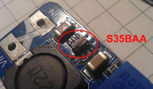

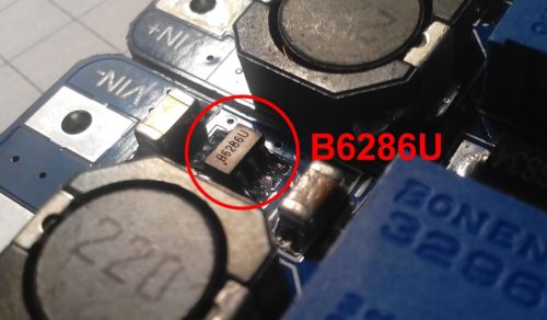

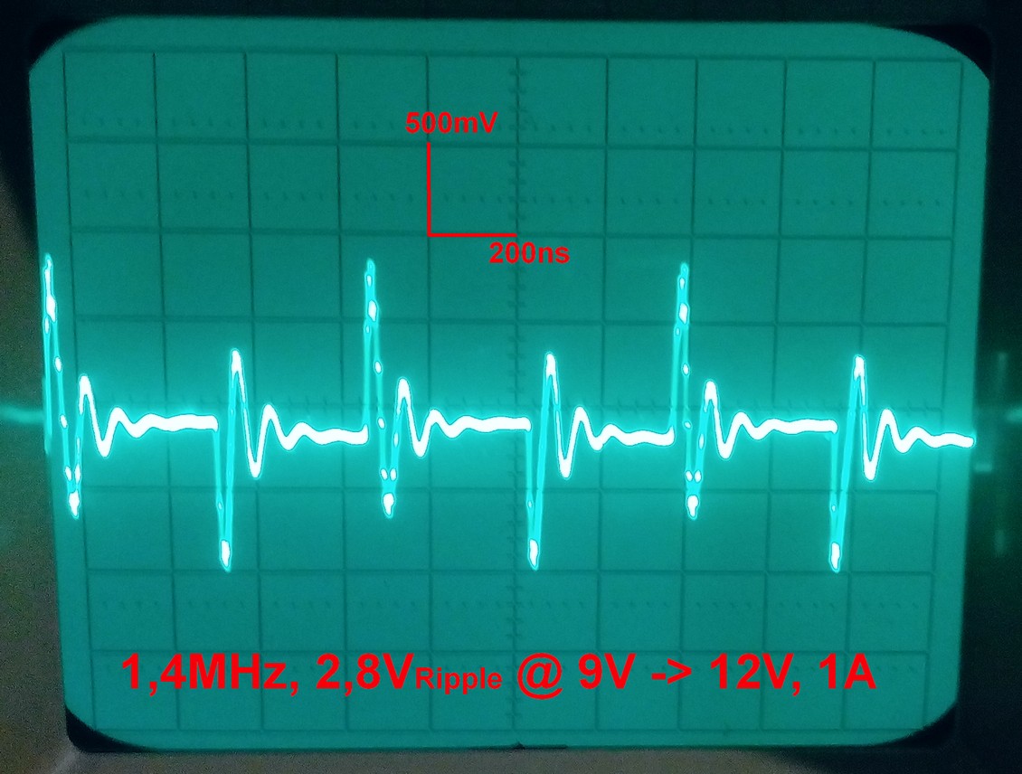

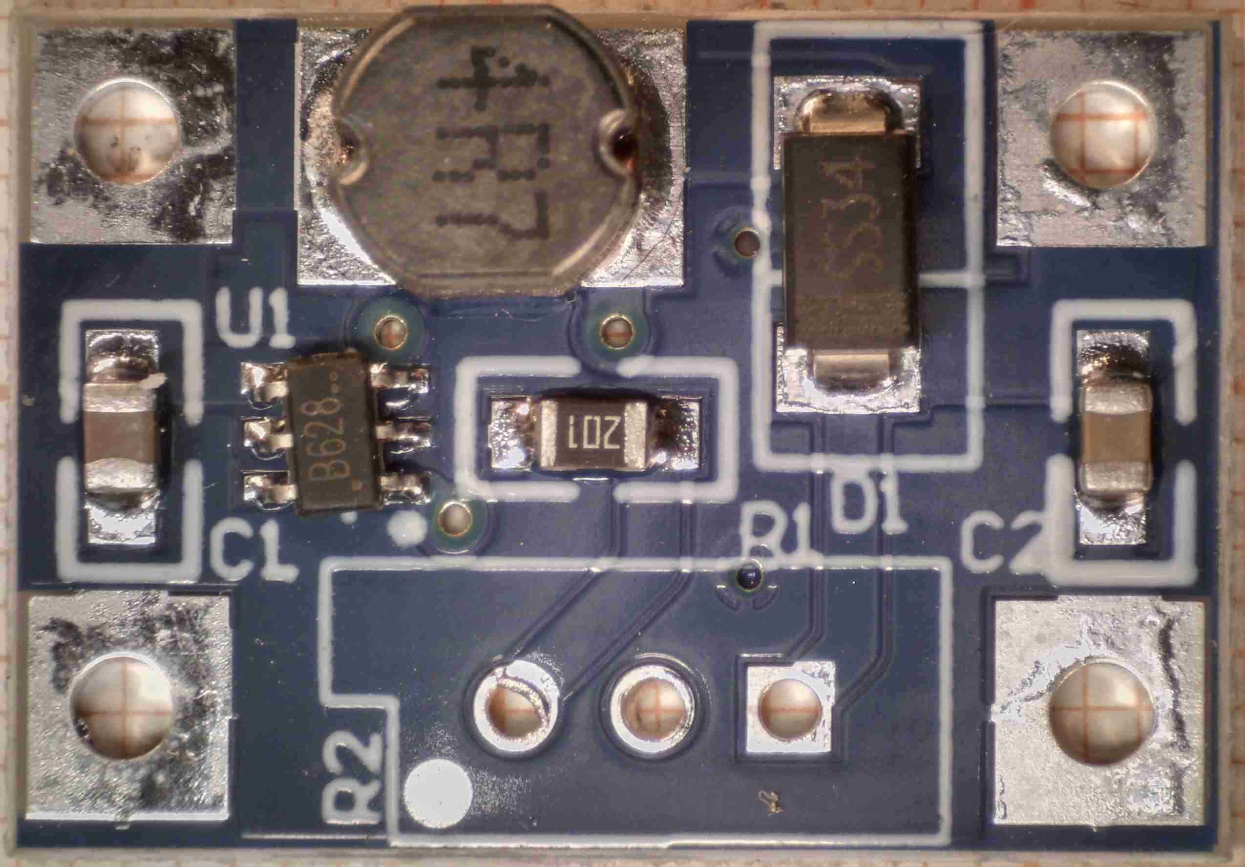

von Jo F. (frg)
Mir ist auch ein Boost-Regulator durchgebrannt. Ein paar Tage später
kamen von einem anderen Anbieter sechs weitere, die alle funktionierten.
Beim Vergleich fiel mir auf, dass die Platinen bei aller Identität einen
Unterschied haben: Der Regulator-Chip ist unterschiedlich! Beim
durchgebrannten Regler ist es ein S35BAA (1.Foto) bei der zweiten
Lieferung  finden sich nur B6285U-Chips drauf & die funktionieren!
Habe alle guten Regler erst mal an einen 9V-Block gehängt & durch
längeres Drehen gegen den Uhrzeigersinn auf 12V geboostet. Einen
Lastwiderstand oder Kondensator brauchte ich nicht.

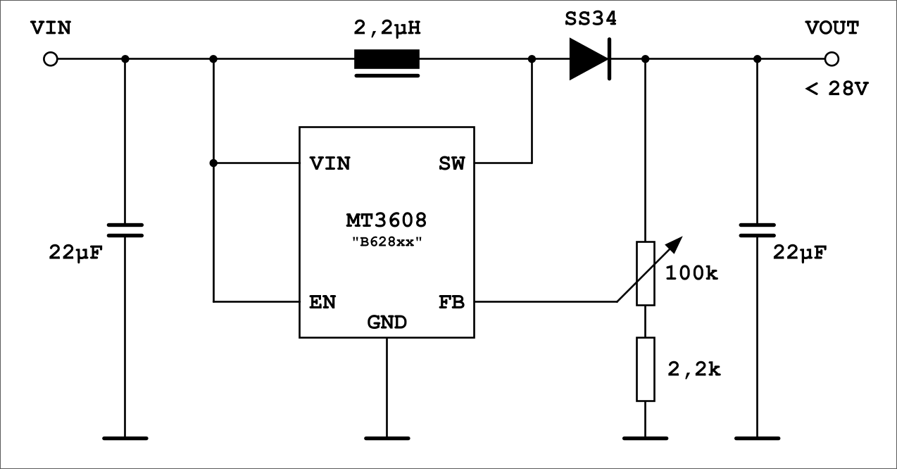

Angehängt ist noch ein Scope-Foto von dem "Dreck" - sollten die Teile
nicht im bei einem Mhz arbeiten..?
von Teo D. (teoderix)
Häng mal mehr Last dran.
von Jo F. (frg)
Bitte sehr: Ein Ampere.
Ja jetzt wird es schmutzig in MegaHertzen. Die Halogenlampe stört es

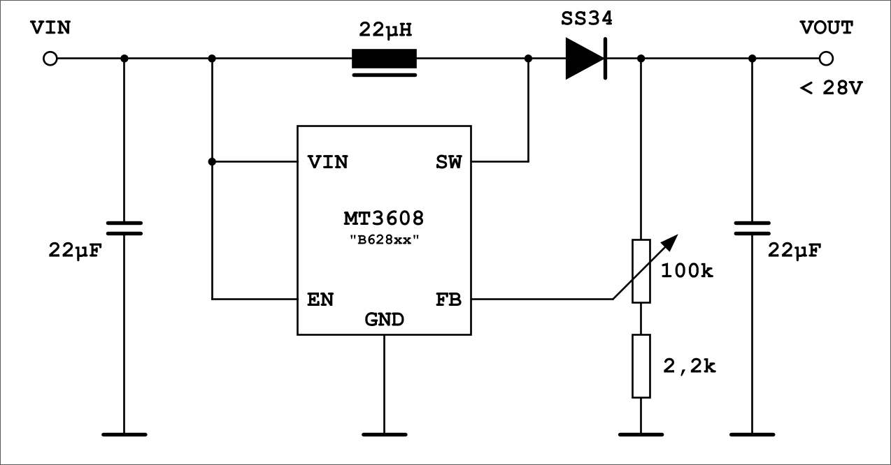

nicht.
Habe auch ´mal den Schaltplan überprüft & angehängt.
Bisher konnte ich das Teil nicht kaputtkriegen..
von Jo F. (frg)
nicht.
Habe auch ´mal den Schaltplan überprüft & angehängt. Die 22µH habe ich
gerade korrigiert.

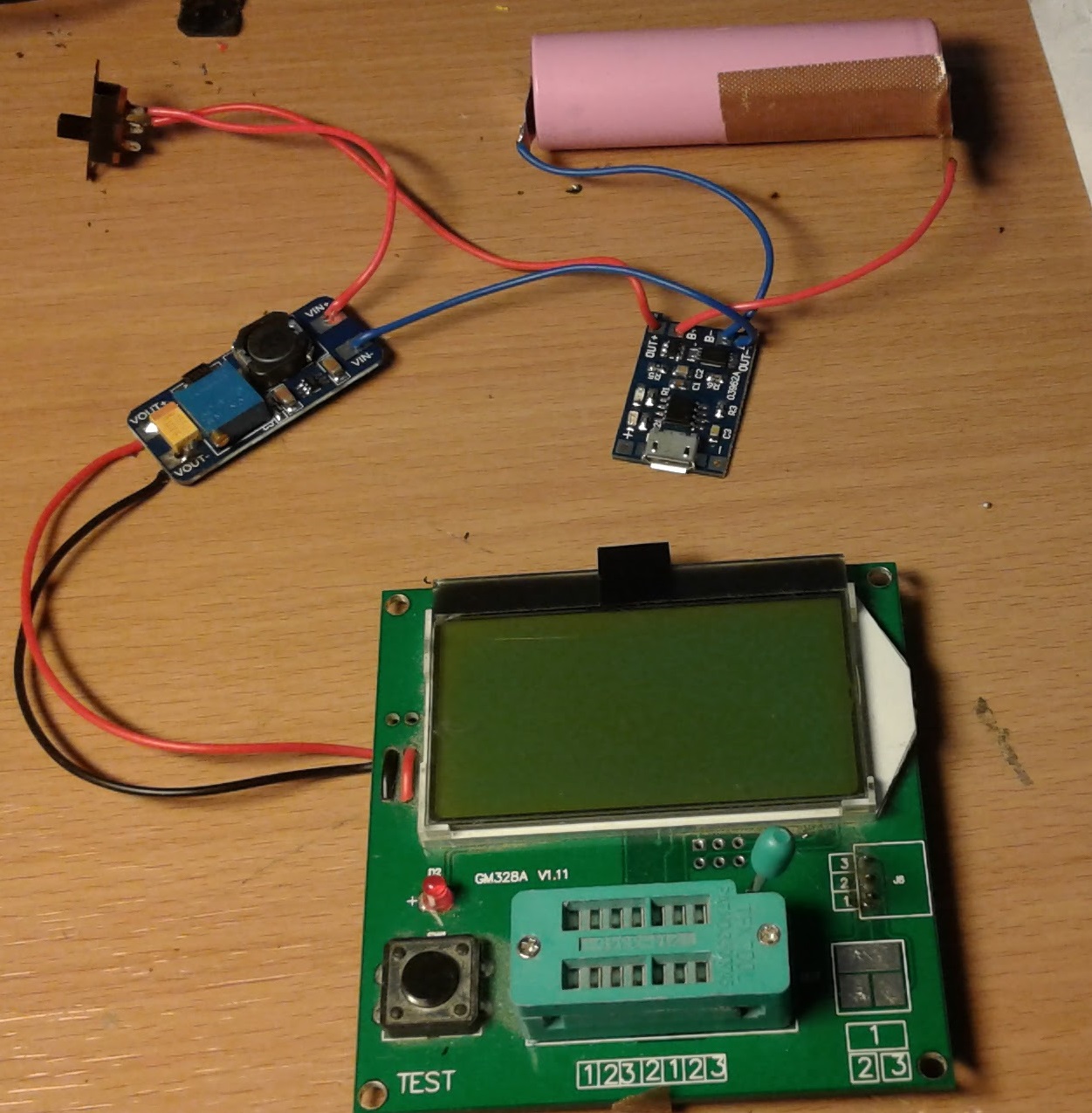

von Andreas B. (biosniper)
Bei meinen musste nichts nachgebessert werden. Funktioniert einwandfrei.
Ich betreibe damit ein SIM800L Modul. Um von 3,7 Volt des Li-Akkus auf
4,2 Volt zu kommen.
von Uwe S. (Gast)
Bei Mir sind auch 3 Kaputt gegangen .. die Kondensatoren sind zu Klein
.. hab noch 22-47 uF hin gehängt ..bin der Meinung die Dinger sind nicht
für mehr wie 1 A zu gebrauchen .. bei 1,2 A und wieder einer Abgeraucht
von Bernd S. (Firma: Anscheinend Corner-Cases ;-)) (bernd_stein)

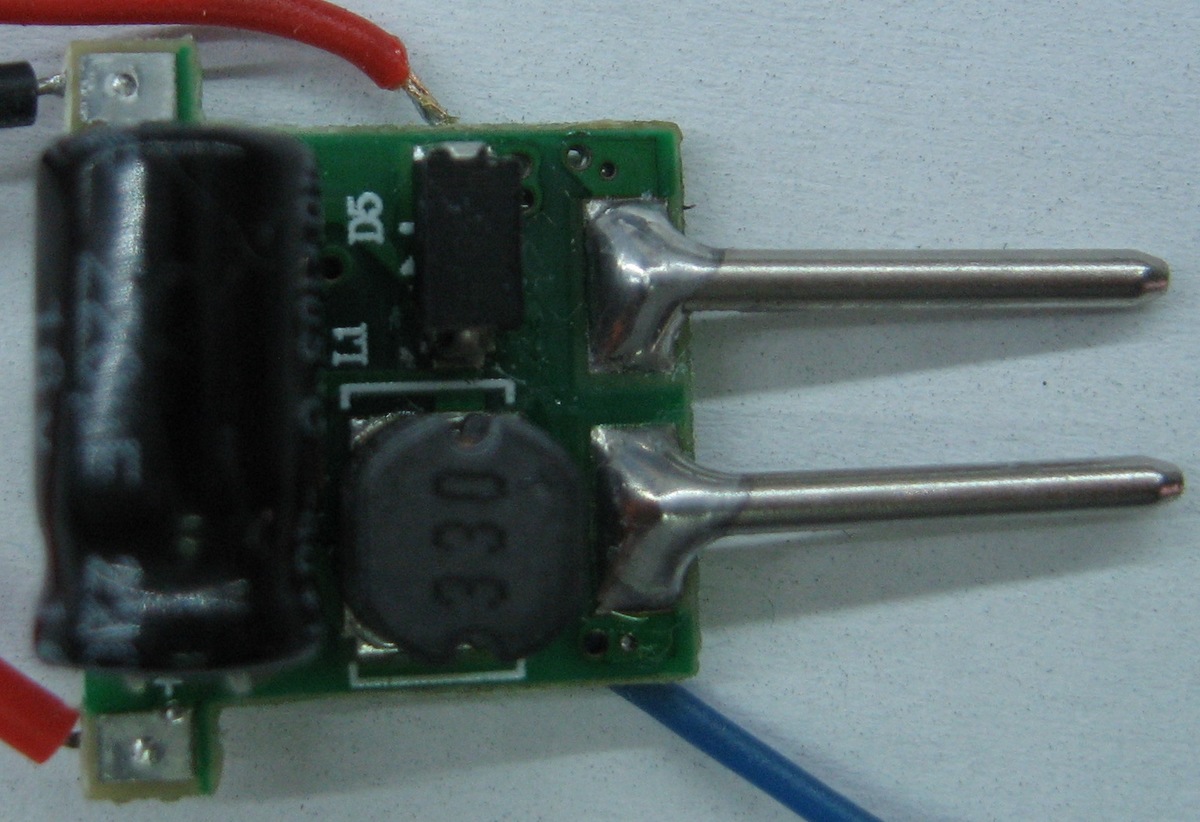

Die Dinger sterben ja wie die Fliegen. Habe 8 weiße 1W-LEDs bei 350mA
damit betrieben und wieder einer defekt.         Typ : *B6287L.*
Und da es ja "nur" ein Step-Up IC ist, eigentlich gar nicht als
LED-Treiber zu gebrauchen.

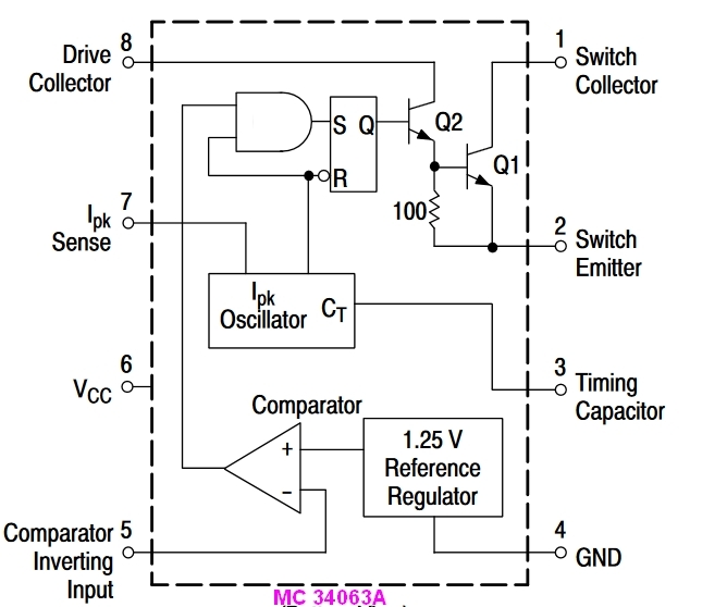

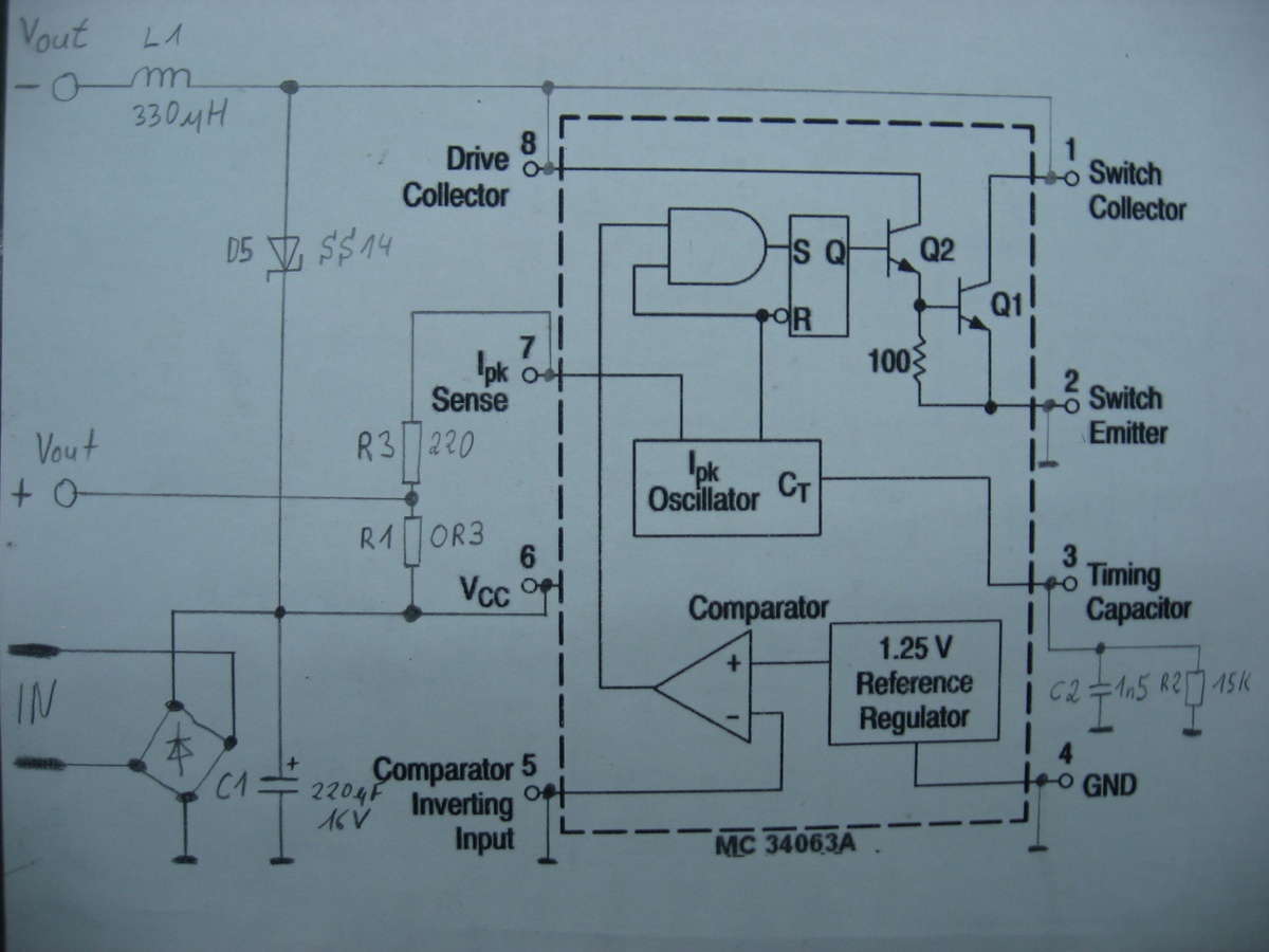

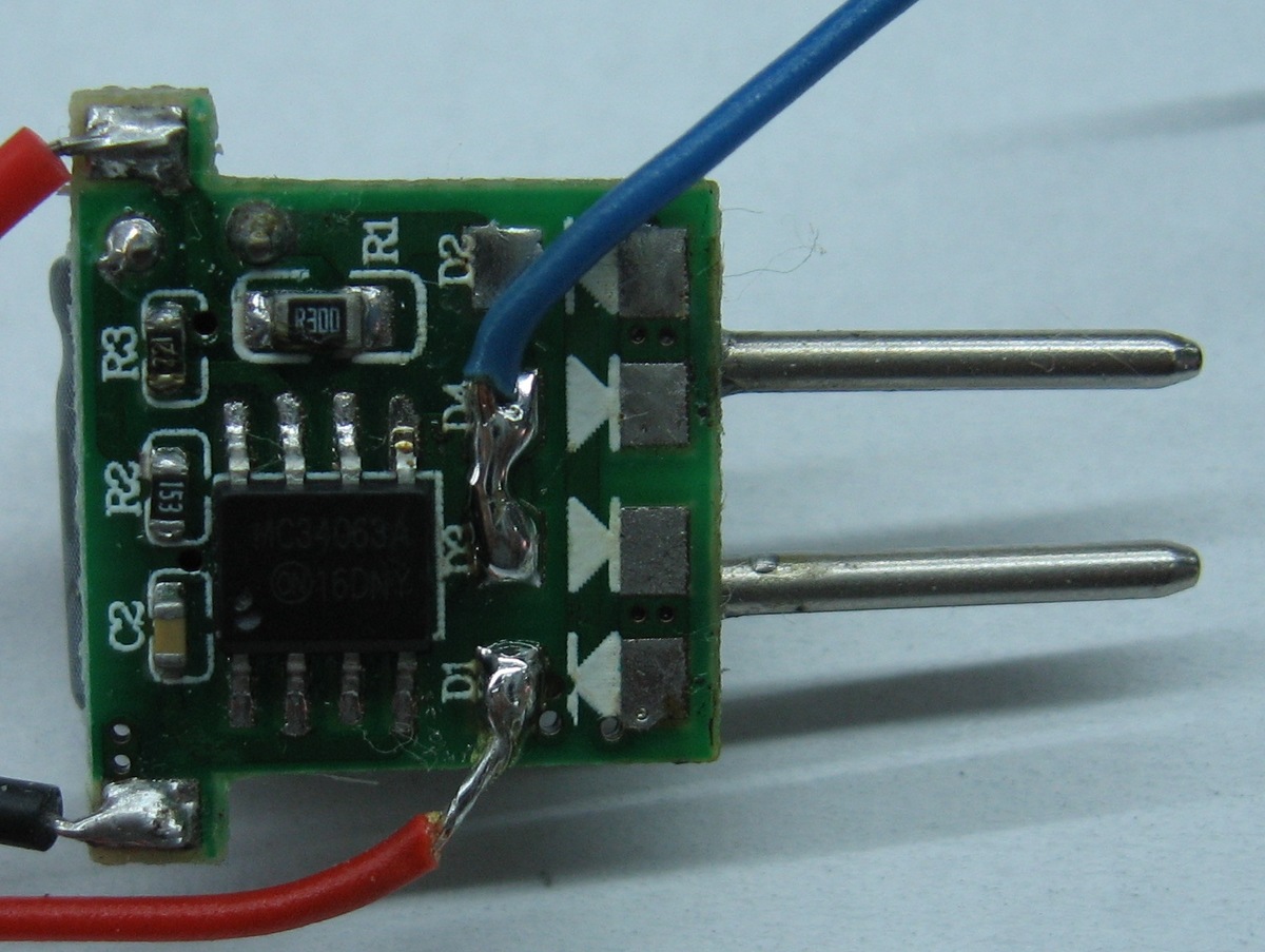

Nun habe ich mal eine China-Schaltung mit dem MC34063A in Betrieb
genommen. Macht über 700mA bei 12VDC. Der Chinamann gibt aber 300mA +-
5% an und einen ETA von >92%. Die Platine ist die mit dem ELKO, Spule,
Diode und den Steckpinnen auf der einen Seite und IC, 4xDiode usw. auf
der anderen Seite.
Muß mal gucken, wie man die Schaltung auf 350mA umbaut und wie dann der
Wirkungsgrad mit und ohne den 4 Gleichrichterdioden ist. Die brauche ich
z.B. nicht.
Bernd_Stein

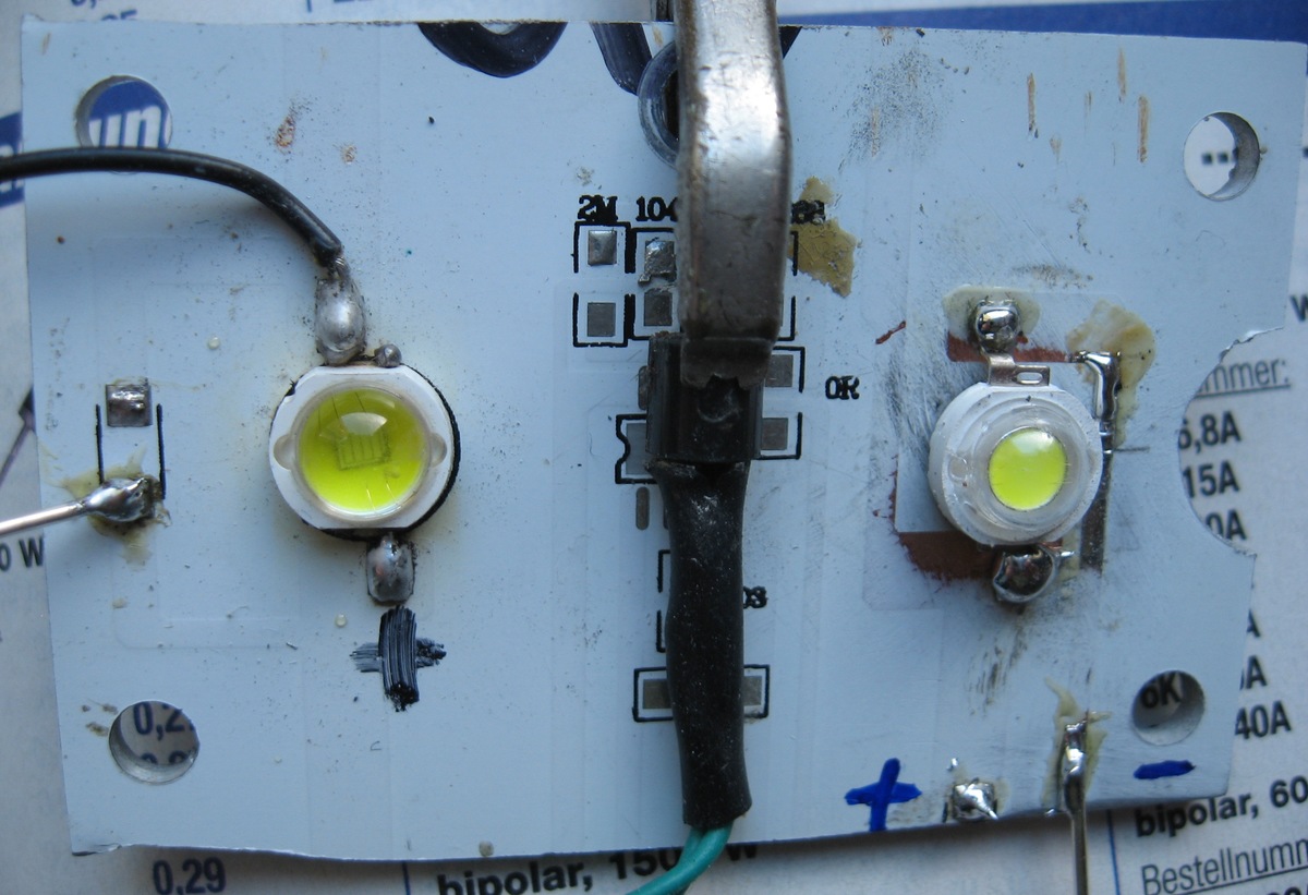

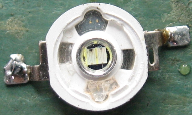

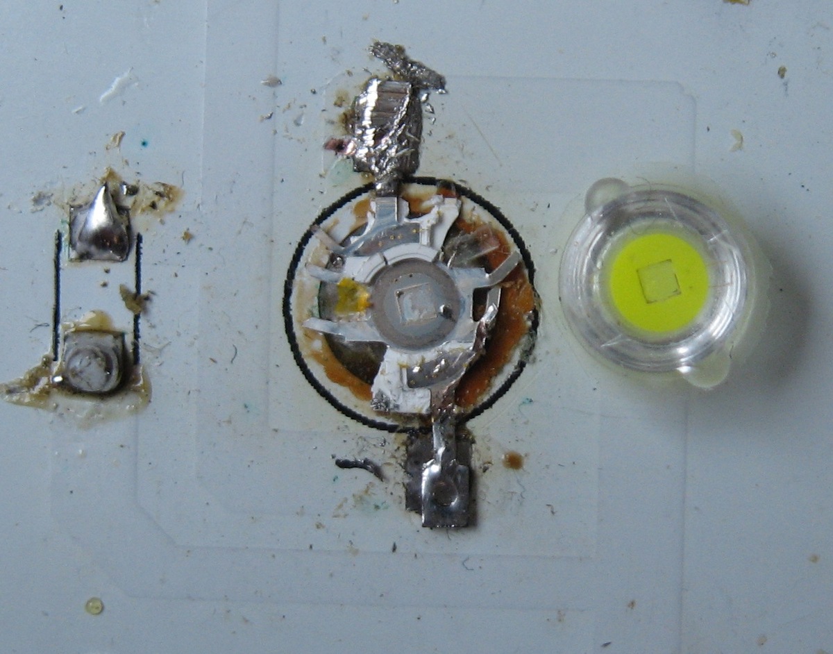

von Mike J. (linuxmint_user)
Schau dir mal die Chip-Größe an.
1mm² = 1A (Osram nimmt 72% des Maximums, also bei 1mm² 0,72A damit sie
auch etwas halten)
3V (LED-Spannungsabfall) * 1A = 3W
Deine 1W LED muss mindestend eine Chip-Größe von 0,35mm² haben.
Ich habe hier auch weiße 3W LEDs welche sehr ordentlich gekühlt worden
sind,  mit einem Softstart langsam an gehen und nur mit 400mA betrieben
werden ... aber trotzdem sind die Dinger dauernd ausgefallen. Die
Bond-Drähte waren scheinbar nicht richtig angebondet. Wenn ich dort
etwas drücke bekommen die Bond-Drähtchen wieder Kontakt und die LED
leuchtet wieder.
Da hat irgend jemand an der Geschwindigkeit der Bonding-Maschine gedreht
und nun haben die Drähte zwar Kontakt, sind aber nur wie etwa fest
rangedrückt.

Meine 5 Cent ...
Hab mir ein paar der Dinger gekauft. Gleich der erste Konverter
funktionierte nicht, egal ob mit Brücken des Potis oder ohne, egal wohin
das Poti gedreht wurde: Vin = Vout
Hab dann mal auf Verdacht ein paar Lötpunkte nachgelötet und siehe da:
Der SMD-Widerstand direkt neben dem Poti war nur auf einer Seite
angelötet. Nachdem das korrigiert war funktioniert das Ding ;)
Christoph
> auch etwas halten)
Da ich nicht die Möglichkeit habe, der Art kleine Sachen auszumessen,
dachte ich mir evtl. durch die Temperatur Aufschluß über die Leistung
der LEDs zu erhalten. Wie bereits geschrieben, bin ich mir nicht sicher,
ob der freundliche Chinese mir wirklich 3W-Power-LEDs verkauft hat und
ob die PLEDs die ich damals auf Aluplatinen gebraucht erworben habe, 1W
haben oder evtl. 3W haben.
Leider brachte mich mein Versuchsaufbau auch nicht wirklich weiter.
Betrieb abwechselnd für jeweils eine halbe Stunde der PLED mit 350mA
Konstantstrom und guckte nach dieser Zeit, welche Temperatur sich in der
mitte der Aluplatine ergeben hat. Die rechte ( vermeintliche 3W )
erzeugte 3,7°C weniger und begann mit einer Spannung von 3,08V die nach
dieser Zeit auf 3,06V absank. Die linke ( vermeintlich 1W ) behielt die
Spannung von 3,04V bei.
Danach nahm ich den Konstantstrom von 750mA. Auch hier war die
Temperatur der rechten LED niedriger ( 2,4°C ). An der Spannung tat sich
nicht fiel von 3,45V auf 3,44V. Bei der linken von 3,28V auf 3,24V.
Die rechte PLED habe ich mit Sekundenkleber angebracht. Die " Orginale "
ist - weiß der Teufel wie - angebracht worden. Denn sie war bombenfest
mit der Aluplatine Verbunden.
PLED_offen ist die " Orginale " und www_4_ die vermeintliche 3W, also
die Rechte.
Was habt ihr für weitere Ideen, wie man herausbekommen kann, wieviel
Watt die PLEDs wirklich haben ?
Bernd_Stein
Bernd S. schrieb:
> Die rechte ( vermeintliche 3W ) erzeugte 3,7°C weniger
Du misst bestimmt mit solch einem IR-Messgerät oder einer
IR-Thermo-Kamera.
Um den wirklichen Wert der Chipoberfläche messen zu können musstest du
die LED aber kurz abschalten und dann messen, denn sonst verfälscht
Strahlung welche abgestrahlt wird deinen Messwert.
Ich würde sagen dass die linke LED die bessere ist.
Lege doch einfach mal ein Lineal daneben und schätze dann in Gimp ab
welche Kantenlänge des kleine Rechteck dort hat.
1mm² = 1A (I_max)
Fläche in mm^2 mal 0,72 = optimaler Stromwert in Ampere.
Die Chinesen haben schon 10W LEDs verkauft durch die nur maximal weniger
als ein Watt vertragen. Es wird überall verarscht.
> IR-Thermo-Kamera.
Ich dachte immer ein Bild sagt mehr als tausend Worte. Nein, der
Temperaturfühler ( das schwarze Ding mit der Klammer zwischen den PLEDs
) ist ein KTY10. Er gehört zum Conrad-Bausatz *LCD-Thermometer -
Bausatz* mit der   Hersteller-Nr.: 115452. Versand ist bei Völkner
günstiger.
Bei 350mA hatte die linke 32,4°C und die rechte 28,7°C nach 30min als
Endtemperatur erreicht. Bei 750mA waren es links 44,7°C und rechts
42,3°C.
Ich weiß, ich schreibe ziemlich viel und evtl. undurchsichtig, deshalb
ist wahrscheinlich auch meine Frage nicht deutlich genug geworden :
Bernd_Stein
Die Chipfläche ist der eindeutigste Indikator.

von Dominik (Gast)
Der Thread ist zwar schon etwas älter, aber ich denke, dass keiner Eurer
StepUp-Converter defekt ist.
Dreht den Poti 40-50x GEGEN den Uhrzeigersinn auf, dann werdet ihr
feststellen, dass sich vOUT auch irgendwann ändert. ;-) Wie gesagt,
lieber 30x mehr nach links drehen!
Beste Grüße,
Dominik
von mausi_mick (Gast)
Das Problem ist das Spannungsteiler-Poti R1.
Wenn es im oberen Anschlag ist (voll nach rechts gedreht, minimale
Ausgangs-Spannung) und man legt eine Eingangssapnnung > 6,5V an, liegen
am FB-Eingang
mehr als 6V, er verträgt aber nur 6V !
Daher das POTI vor in Betriebnahme voll nach lins drehen, die
Eingangsspannung (ohne Last) anlegen und das Poti soweit nach rechts
drehen, bis die gewünschte Spannung erreicht ist. Dann erst die Lastt
anlegen und eventuell vorsichtig etwas nachregulieren.
Sichere wäre, einen kleinen Widerstand R3 (z.B 5 kOom) am oberen Ende
des Potis nach Vout löten.
> genommen.
Was muss ich ändern, um einen Step-Up zu erhalten, der aus einer
einzelnen Li-Ion-Zelle 9V macht ?
Ich möchte nämlich teilweise meine 9V-Blockbatteriebetriebenen Geräte
mit nur einer Li-Ion-Zelle betreiben.
Bernd_Stein
von Peter M. (r2d3)
Hallo Bernd_Stein,
Bernd S. schrieb:
>> genommen.
Leider eine ganze Menge.
> Bernd_Stein
Die 9V erzeugst Du, indem Du am Punkt V_Out einen Spannungsteiler
aufbaust, der aus 9V die 1,25V der internen Referenz macht.
Der Ausgang des Spannungsteilers geht auf Pin 5 (Comparator Inverting
Input).
Im Datenblatt von ON Semiconductor beispielsweise findest Du ein
Beispiel als step-up von 12V auf 28V.
Es gibt zum 34063A Datenblätter von mehreren Hersteller in
unterschiedlichem Umfang.
Deine Beschaltung kann ich leider nicht nachvollziehen, weil sie ganz
anders aufgebaut ist als die in den Datenblättern.
Ich würde mich an die Empfehlung des Herstellers halten, dann
funktioniert es auch.
Peter
Die von mir gezeigte Schaltung dient als LED-Treiber :
Beitrag "Re: MT3608 - 2 x defekt?"
Figure 9. Step−Up Converter von ON Semiconductor
Wichtigste Formel ist wohl Seite 11 :
Vout − Desired output voltage => 1,25V ( 1+ R2/R1 )
Werde mich mal näher damit befassen, da ich einige von diesen Platinen
habe.

von ErySoft (Gast)
Pour tous :
Iche habe Deutch gelernt, aber ich habe alle vergessen? Ich schreibe
Französisch.
J'ai rencontré des problème avec le MT3608. Le problème vient de la
tension présente sur FB, et la rapport de résistance (2K + 10k
potentiomètre) n'est pas valable. Il faut remplacer la résistance de 2K
par une de 200 Ohms, ou alors remplacer la potentiomètre de 10K par un
de 100k. En dessous de 0,6V, le MT3608 donne en sortie la valeur
d'entrée. A 0,6V se circuit se met en marche, et au bout de 2 à 3 tours,
il donne les 32V annoncés.
En fait le montage est mal calculé. La résistance relié à la masse peut
rester à 2K, mais un potentiomètre de 20k en série avec une résistance
de 82K reliée au Vout peut donner les résultats escomptés (A optimiser).
Une tension supérieure à 6V sur FB n'est pas fatale pour le MT3608 ...
disons pas à longue échéance. Donc pour les puritains, on peut placer
une diode zener de 6V environ (-5,6 à 6,2V) afin de ne pas endommager ce
si petit circuit intégré, si difficile à remplacer, surtout avec des
yeux de 60 ans!
Tenez moi au courant de vos investigations.
oder den 10k-Poti durch einen 100k-Poti.
Unterhalb von 0,6V gibt der MT3608 am Ausgang den Eingangswert aus.
Bei 0,6V startet die Schaltung und am Ende von 2 bis 3 Touren (Cyclen?)
gibt er die genannten 32V aus.
Eigentlich ist die Montage (Bauteildimensionierung?) schlecht berechnet.
Der Widerstand der mit der Masse verbunden ist, kann be 2k bleiben,
aber ein Poti mit 20k in Reihe mit einem Widerstand
von 82k verbunden mit Vout kann die erwarteten Ergebnis geben (noch zu
optimieren).
Eine Spannung jenseits von 6V auf FB ist nicht fatal für den MT3608
sagen wir nicht langfristig. Für die Puritaner (Puristen?) kann man eine
Zenerdiode mit 6V ungefähr (-5,6 bis 6,2V) platzieren, damit man nicht
dieses kleine IC
beschädigt, das so schwierig zu ersetzen ist, vor allem mit Augen, die
schon 60 Jahre alt sind!
> yeux de 60 ans!
Haltet mich auf dem laufenden über Eure Nachforschungen.

von Martin(71) (Gast)
Hallöchen Mikrocontroller Gemeinde,
Habe im April 5 Platinen gekauft . Die erste ging nicht! Kann ja Mal
passieren . 2. Platine geht auch nicht ! Bin jetzt stutzig  geworden und
habe mit Messespitze mittleren und unteren Anschluss gebrueckt , Ausgang
hat sofort reagiert ! Offensichtlich ist der Untere Poti Anschluss nicht
am 2.2Kohm  Basis-Widerstand angeschlossen ist! Benötige 12v aus einer
5V Power Bank und das leistet der Bootswandler ! Nur eine Brücke
einlöten und schon funktionieren die Booster.
Gruß Martin
von Michael M. (Firma: Autotronic) (michael_metzer)
Martin(71) schrieb:
> Nur eine Brücke einlöten und schon funktionieren die Biester.
Bei mir genau die gleiche Ursache:
Beitrag "Re: ESP8266 Anschlussbelegung"
von Stefan F. (Gast)
Jo F. schrieb:
> sollten die Teile
Kann gut sein, aber das setzt eine gewisse Mindestlast voraus.
Oha, so viel Ripple! Das sieht unbrauchbar aus.
Ich habe dazu eine Frage: Die Händler geben 1A oder 2A an. Aber hängt
das nicht auch von der Spannung ab? Wenn das Ding 28V 2A ausgeben
würde wären das 56 Watt. Wie soll das mit dieser kleinen Spule gehen?
Selbst 24V 500mA kann ich mir bei der Mini-Spule nicht vorstellen.

und wieder einmal hat mich dieses " Standardmodul " mit dem B628
geärgert.
Wunsch 4,0V auf 24,0V. Nach fast unendlichem drehen am 100k-Trimmer tat
sich endlich etwas, bei ca. 16V zurück auf Start -> 4,0V.
Nur dass dadurch dass Modul gehimmelt wurde, obwohl alles ohne Last
getan wurde und Versuche mit Last himmelten dieses Scheißmodul ebenfalls
zuverlässig bei >= 16V.
Dieses Modul macht  keine zicken, ob es an den beiden Punkten nach B628
liegt oder dass der Trimmer dort 10k beträgt und der serienwiderstand
200R ?
Bernd_Stein
von F. P. (fail)
Der MT3608 ist eigentlich recht zuverlässig, seine Achillesferse ist
aber die fehlende Ausgangsspannungsbegrenzung. Wenn also das Poti im
"oberen" Zweig des Spannungsteilers sitzt und einen Wackelkontakt hat
oder der Spannungsteiler aus anderen Gründen eine zu große Spannung
einstellt und/oder wenn der Ausgangskondensator zu klein ist (was bei
den China-Modulen wohl immer der Fall ist), so daß es zum Überschwingen
kommt, dann stirbt der MT3608.
Dein Bild zeigt leider das Trimmpoti nicht und auch nicht, wie es
angeschlossen ist.
> angeschlossen ist.
Diese Modul ( Foto ) funktioniert ja auch. Ich denke halt standard, wie
hier irgendwo als Schaltbild gezeigt wurde.
Bernd_Stein
