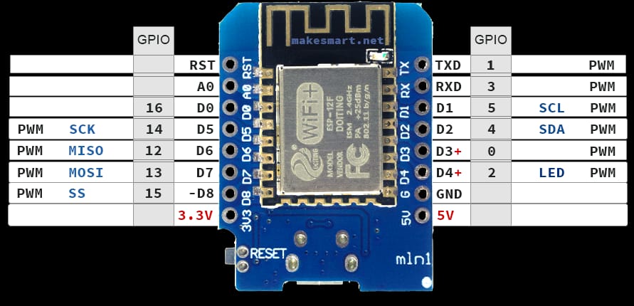

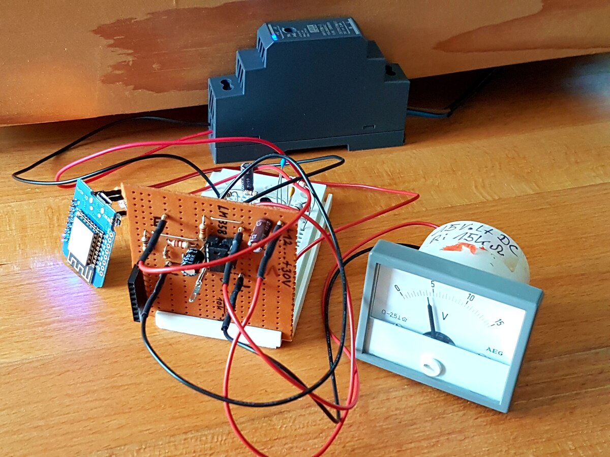

Mein Chef möchte von Unterwegs aus mit einem Laptop über das Internet
eine Spannung von 0 bis 10V bei sich zu Hause erzeugen (ESP8266). Dafür
will er an D2 PIN GPIO 4 (Bild 1) ein, aus der Ferne, stufenlos
einstellbares PWM-Signal bei sich zu Hause erzeugen. Das ESP8266 Modul
steht bei ihm zu Hause.
Die Fragen dazu lauten:

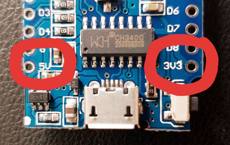

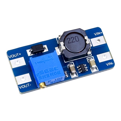

1.) Kann das ESP8266 Modul wahlweise sowohl mit 3,3 Volt, als auch mit 5
Volt betrieben werden (Bild 2)?
2.) Wechselt die Spannungamplitude am Ausgang D2 von 3,3V auf 5V, bei
unterschiedlichen Versorgungsspannungen, oder bleibt der PWM-Ausgang D2
immer bei 3,3V?
3.) Wie stark darf der Ausgang D2 belastet werden (mA)?
4.) Welche Frequenz hat der PWM-Ausgang D2 standardmäßig und lässt sich
diese evtl. verändern?
5.) Kann das PWM-Signal am Ausgang D2 von 0% bis 100% verändert werden
und wenn ja, in welchen Schritten?

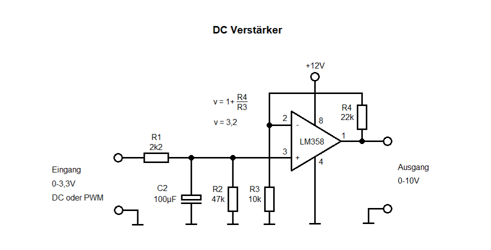

So wie die Frage formuliert ist, kann man sie nicht beantworten - oder
muss raten, was gebraucht wird. Wie stark wird die Spannung belastet? Im
Prinzip kann man die (geglättete) PWM-Spannung mit 3,3 V Amplitude um
einen Faktor 3 verstärken und bekommt so die 10 V. Die Spannung ist dann
aber nicht sehr belastbar. Alternativ können die PWM-Signale eine
Endstufe ansteuern, die mit 10V betrieben wird und so die Spannung
erhöht. Aber ohne klare Angabe, was genau benötigt wird, ist eine
sinnvolle Antwort kaum möglich.

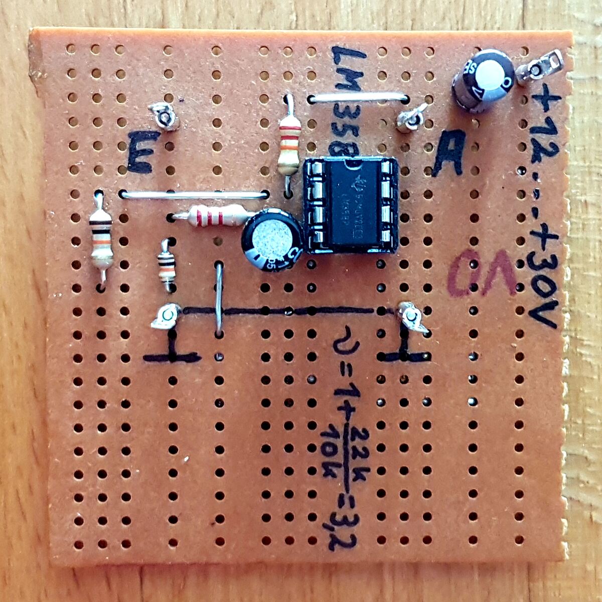

Hier im Forum kursieren einige Verstärker rum. So etwas wollte ich am
GPIO 4 Ausgang anschließen, wenn sich das verträgt. Da sich die Spannung
nicht schnell ändern braucht, genügt eigentlich ein LM358 mit
vorgeschaltetem Tiefpass (12V sind vorhanden).
Die Belastung wäre dann der 2k2 Widerstand. Ist diese Belastung für den
GPIO 4 Ausgang zu stark?

Du kannst die Platine (Wemos D1mini) wahlweise mit 3,3V oder 5 V
betreiben.
Der ESP8266 darf nur mit 3,3V betrieben werden und kann somit nur max.
3,3V liefern.
Im übrigen findest du die Angaben alle im Datenblatt  des ESP8266.
Ja, siehe http://stefanfrings.de/esp8266/index.html#wemosd1mini
> immer bei 3,3V?
Immer 3,3V
12mA
100 Hz bis 60 kHz, der Default ist 1 kHz. Siehe
https://github.com/esp8266/Arduino/blob/master/cores/esp8266/core_esp8266_wiring_pwm.cpp
Werte von 0 - 255 sind möglich, also etwas feiner als 1/2 Prozent.
Jetzt kommt das große aber: Der ESP8266 erzeugt PWM Signale per
Software. Bei der unvermeidbaren WLAN Aktivität wird das Timing gestört,
was sich zum Beispiel bei gedimmten Lampen darin äußert, dass sie
flackern.
DU kannst das umgehen, indem du die Erzeugung der PWM auf einen externen
Chip auslagerst, wie den PCA9685.
https://cdn-shop.adafruit.com/datasheets/PCA9685.pdf

von Stefan F. (Gast)
Andreas B. schrieb:
> Du meintest wohl den ESP82566. Ist das wirklich so? Der hat doch
> eine HW PWM.
Ja das ist so. Der ESP8266 hat keine Hardware PWM. Das steht sogar in
der Arduino Doku auf die ich oben verwies:

von Michael M. (Firma: Autotronic) (michael_metzer)

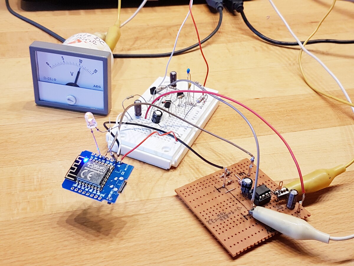

Soo! Ich habe den DC-Verstärker jetzt mit einem LM358 mit einer
Verstärkung von 3,2 aufgebaut. Das RC-Glied hat 2k2 und 100uF. Mit dem
D1 mini kann ich damit eine Gleichspannung von 0 Volt bis etwa 10,5 Volt
ohne Ripple (1kHz) in 100 Schritten erzeugen. Ein Schritt (1%)
entspricht dann etwa 0,1 Volt. Diese Auflösung ist mehr als ausreichend.
von Cyblord -. (cyblord)
Interessant wenn man sich diesen Beitrag im Kontrast zum Threadtitel
ansieht.
Da der ESP8266 laut Stefan bis zu 430mA Strom ziehen kann, habe ich mich
für ein 5V/2A Hutschienennetzteil als Spannungsversorgung entschieden.
Beim Testen sind es meistens nur 80mA, aber ab und zu mit mindestens
200mA Stromspitzen. Da der DC-Verstärker nur 2mA benötigt, habe ich auf
dem Steckbrett noch einen kleinen 12V Step-Up-Wandler mit gute 10mA
Belastungsfähigkeit gebastelt.
Alles funktioniert perfekt. 👍

Naja. Aus dem Anschluss D2 kommt ein 1kHz PWM-Signal mit 3,3V raus, dass
sich mit dem Smartphone vom Sessel aus von 0% bis 100% einstellen lässt.
An dem Anschluss D1 kann noch im Bedarfsfall eine Transistorschaltstufe
mit einem Relais angeschlossen werden.
Das Programm dazu hat ein anderer Kollege geschrieben, ich habe nur die
Hartware dazu gebastelt. Wir haben uns vorläufig so geeinigt, dass wir
temporär auf ein VPN (virtuelles persönliches Netzwerk) verzichten. Mein
Chef kann somit also nur im Nahbereich über WLAN seine 0-10V einstellen.
Versuche haben gezeigt, wenn mit dem Smartphone eine Wunschpulsweite von
50% gewählt wird und dannach das Smartphone abgeschaltet wird, bleibt am
Ausgang vom DC-Verstärker dauerhaft die Spannung von 5V erhalten, also
noch deutlich länger als 6 Sekunden. Vielleicht ändert sich das bei
Verwendung eines VPN.

Ich habe noch eine kurze Frage: Das ganze Steckbrettgeraffel auf eine
Lochrasterplatine aufzubauen, möchte ich mir ersparen. Gibt es einen
Step up Boost Converter Baustein, der von 5V auf 12V hochsetzen kann?
Eine Belastungsfähigkeit von 10mA würde schon genügen (der ICL7660A kann
leider nur auf 10V verdoppeln).
Michael M. schrieb:
> Gibt es einen Step up Boost Converter Baustein, der von 5V auf 12V
> hochsetzen kann?

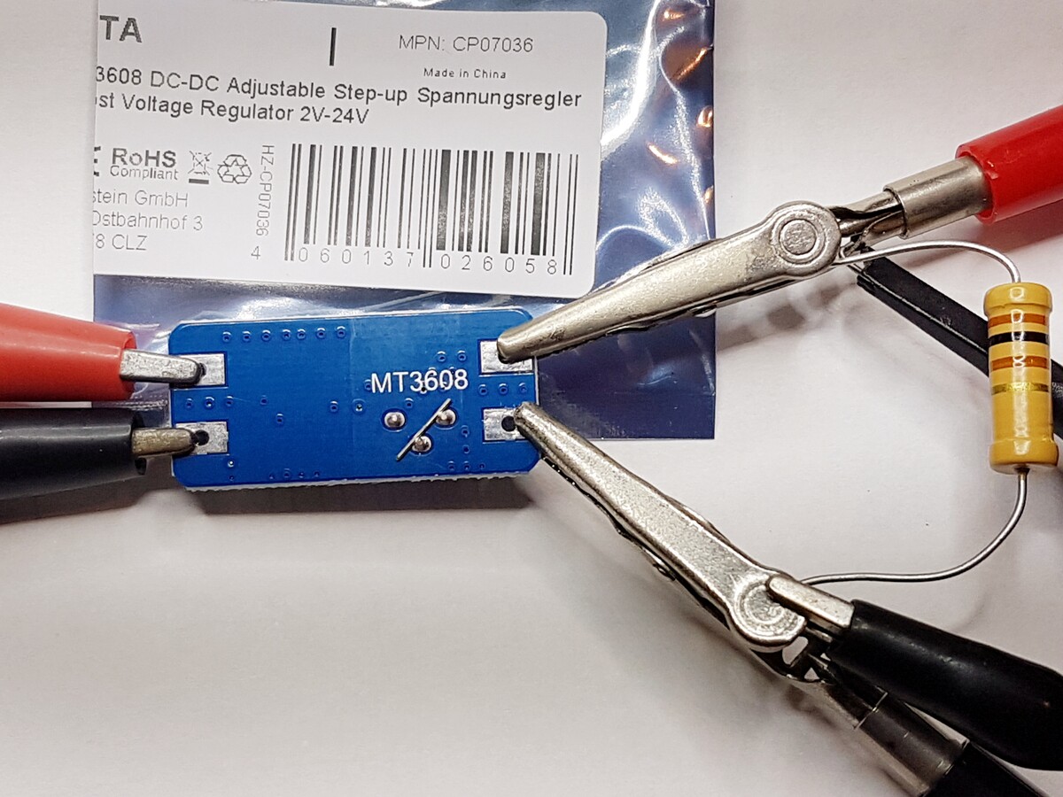

Ich habe mir zwei Stück von diesen Step Up Convertern bestellt. Beide
funktionieren nicht. Es kommt immer die Spannung raus, die ich reingebe
minus 0,3V. Deshalb bleibe ich besser bei meiner ursprünglichen
Schaltung von oben.
von Oliver S. (phetty)
Normalerweise muss man sehr feinfühlig am Schräubchen die
Ausgangsspannung einstellen. Also Eingangsspannung rein, Multimeter am
anderen Ende. Vorsichtig leiern, Voila.

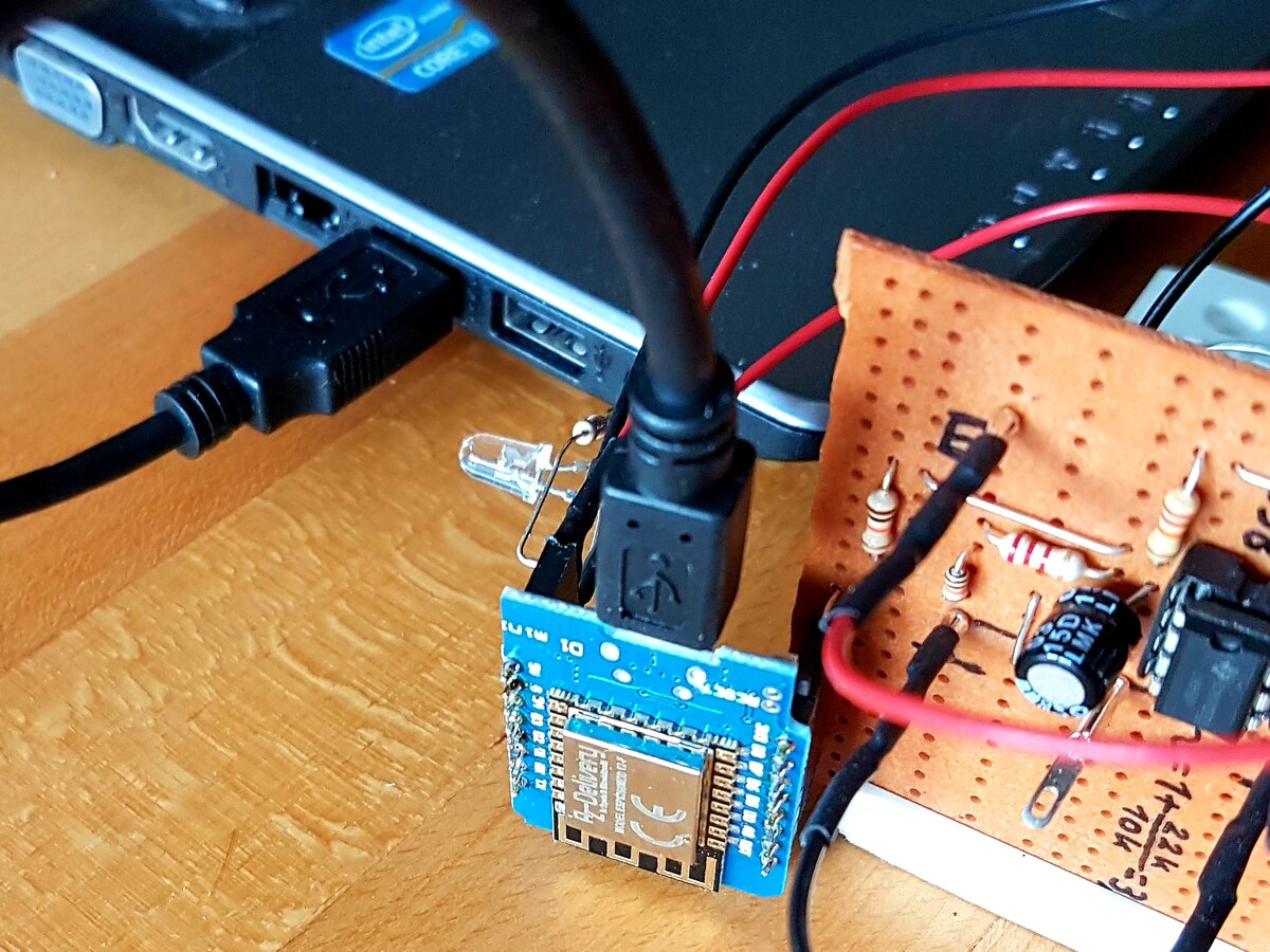

Muss man beim übertragen des Programms ein bestimmtes Verbindungskabel
benutzen? Ich habe dafür ein Kabel von USB 2.0 Stecker A auf Micro USB
eingesetzt und dabei ist mir der USB-Anschluss vom Laptop durchgebrannt.
Oder braucht der ESP8266 beim bespielen mehr Strom als 500mA?
Natürlich habe ich den Spindeltrimmer 20 Umdrehungen rauf und runter
gedreht. Es ändert sich nix.
> benutzen?
Nein.
Nee, die 500mA reichen.
Theoretisch sollten USB Anschlüssen kurzschlussfest sein. Ich hatte aber
auch mal ein Laptop wo das nicht der Fall war.
Laut Spezifikation muss ein USB Port zunächst nur 100mA liefern können.
Wenn das Gerät per Kommunikation mehr anfordert (was dieses Modul nicht
tut), dann 500mA. Die meisten Rechner liefern immer (auch ohne
Kommunikation) deutlich mehr als 500mA und über-erfüllen damit die
Spezifikation.
Also dass ein Rechner durch die Stromaufnahme dieses Moduls kaputt geht
kann eigentlich nicht sein. Wahrscheinlich hast du irgendwo einen
Kurzschluss gemacht.

von Erni (Gast)
Könnte dies die Ursache dafür sein?:
Beitrag "Re: MT3608 - 2 x defekt?"
Was soll ich sagen? Genau das ist die Ursache gewesen. Nachdem ich diese
Drahtbrücke angelötet habe, funktioniert der Step Up Wandler
einwandfrei, ohne fiepsen und ohne Ripple. Die Ruhestromaufnahme ohne
Ausgangslast beträgt auch nur etwa 1mA. 🙂 Mensch Erni, vielen Dank für
den Tipp! 👍
Allerdings ist der Ausgang nur bis 100mA belastbar! Bei 200mA (10V und
47R) fängt er an zu fiepsen und die Eingangsstromaufnahme steigt bei 5V
auf 1A an. Schlimmer noch, auf dem Oszilloskop ist ein starker Ripple
von 5Vss im 2kHz Bereich zu sehen. Ein Abblockelko am Ausgang hat nix
gebracht.
Genial, genau das suche ich, um einen LED Treiber steuern zu können (Vin
0-10V)
Könntest du hiervon vielleicht ein Schaltbild skizzieren oder ein Foto
der Rückseite machen?
Ich komme eher aus dem Starkstrombereich und arbeite mich per learning
by doing im Bereich Mikroelektronik ein.
Danke schon mal.
Gruß Sven

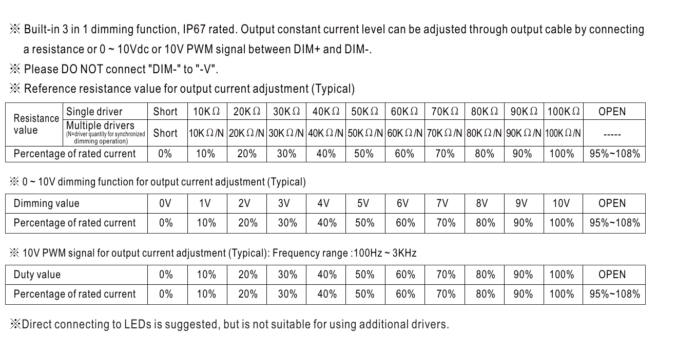

von Εrnst B. (ernst)
> 0-10V)
Wie ich weiter oben schon geschrieben habe: Viele dieser
EVGs/LED-Treiber/... nehmen am 0-10V-Eingang auch direkt eine
Open-Kollektor-PWM.
Nachschauen, ob das bei deinem der Fall ist, wenn ja: Vergiss die ganze
Schaltung mit extra-Stromversorgung, Step-Up, Op-Amp usw, ein simpler
Transistor oder Optokoppler tuts auch.
Und wenn das EVG zwar keine PWM direkt mag, aber am Steuereingang auch
direkt ein Poti angeschlossen werden kann (also eine Schwache KSQ oder
Pull-Up im Treiber vorhanden ist), dann wird's auch nicht wesentlich
komplizierter.

Ich werde mir die Schaltung mit LM358 mal aufbauen. (Tiefpass)
Das fertige Modul ist mir für 59€ dann doch etwas zu teuer.  😀
ICH DANKE EUCH
von Sven Spindler (Gast)
So, ich habe die Platine heute einmal nachgebaut und die funktioniert
recht gut.
Leider habe ich am Ausgang ein um 0,1V schwankendes Signal.
PWM am Eingang 3,3V - 1khz - 50%   ergibt am Ausgang zwischen 4,95-
5,05V
bei duty cycle 75% ergibt es  7,45 - 7,55V schwankend.
Kann ich das noch irgendwie glätten?

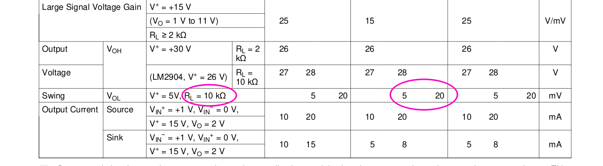

Erstmal die Ursache klären. Vor allem die Versorgungsspannung des
Mikrocontrollers. Und dann zeige mal den Schaltplan und Fotos von der
Platine, damit wir wissen worüber wir reden.
Hast du mal im Datenblatt des Operationsverstärker nachgeschaut, wie
weit er herunter kommen kann? Es hängt wohl von der Belastung des
Ausgangs ab. Dazu kommt der Eingangs-Offset um Faktor 3 verstärkt (wenn
das die Schaltung ist, die ich glaube).
Ganz auf Null runter kommt keiner ohne negative Stromversorgung.
von mIstA (Gast)
Und das läßt die LEDs (heftigst) flackern?

Sven S. schrieb:
> Der Meanwell HLG-600H 54AB kann wohl auch mit 10V PWM angesteuert
> werden.
Und auch direkt mit Poti am DIM-Eingang. d.H. Pull-Up ist vorhanden,
simpler Transistor ohne extra Stromversorgung reicht.
Bei meinem Versuchsaufbau habe ich auch genau dieselbe 0,1V Schwankung
etwa im 3 Sekundentakt. Ich denke das liegt am Steckbrettaufbau und der
dünnen Masseverbindung.

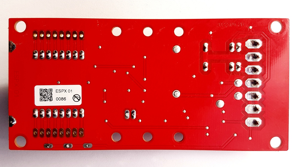

Ich habe mir das Board von der Ladesystemtechnik bestellt, da ist das
0,1V Geruckel nicht vorhanden.
Es ist die SPannungsversorgung des ESP Moduls. Die Kontakte vom
Steckbrett haben zu hohe Eingangswiderstände, außerdem fehlt deinem
Modul der obligatorische 100µF Kondensator an VCC und GND. Deswegen
schwankt deine Versorgung und damit auch der Pegel des PWM Signals.
Die üblichen Dupont Kabel aus China eigen sich auch nicht - falls du mal
vor hast diese zu kaufen.

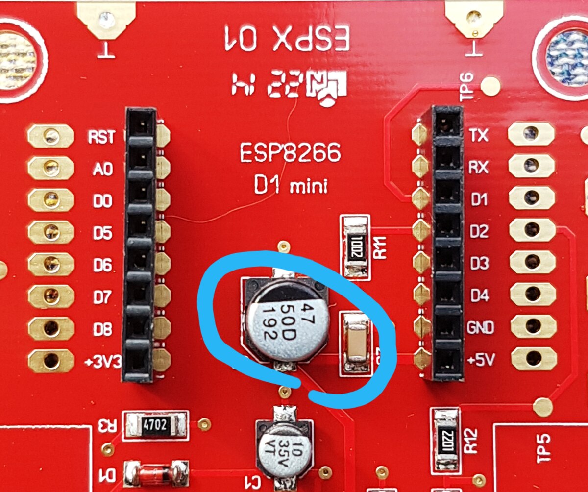

Stefan F. schrieb:
> außerdem fehlt deinem Modul der obligatorische 100µF Kondensator an VCC
> und GND.
Das Board ist von unten fast komplett mit induktivitätsarmer Massefläche
geflutet. Außerdem ist das D1 mini Modul mit 47uF und C7 (vermutlich
100nF) abgeblockt (blauer Kreis).
Ah sehr gut, macht Sinn.
Das Board lässt sich auch bequem als Trägerplatine für den D1 mini
nutzen, weil alle 16 Pins nochmal einzeln nach links und rechts
rausgeführt werden (RM=2,54mm).
Dadurch kann man auch selbst entwickelte Programme einsetzen und weitere
Ausgänge nutzen und nach belieben mit Steckerleisten bestücken.
