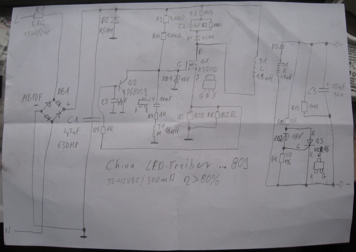

OP (Firma: Anscheinend Corner-Cases ;-)) #5186086
es geht um diese Schaltung auf dem Foto.
Nachdem es mit dem Dimmer nicht funktionierte, habe ich den Treiber ohne
Dimmer in Betrieb genommen. Und siehe da keine von den 12 in Reihe
geschalteten 3W ( oder doch nur 1W ? ) Power-LEDs glimmte auch nur auf.
So dachte ich, das ich diesen Treiber abgeschossen hätte. Aber der
Nächste und Nächste, zeigte das gleiche. Nur 1,5V am Ausgang.
Ist dies eigentlich am Schaltplan schon zu erkennen, das die Schaltung
Müll ist ?

Bernd_Stein
hmm, 'ne 18Volt Crowbar an einem 32V Netzteil kann nicht wirklich gut
funktionieren.
Dazu passt
als Durchlasspannung des Thyristors wenn er gezündet hat.
> funktionieren.
Danke, das ist wirklich der Fehler. Bis zu 11 weiße LEDs werden bei
32,6V mit 270mA betrieben. Bei der 12ten ist Schluß.
Eine LED 3,2V/260mA, zwei 6,7V/460mA, drei 9,7V/440mA, vier 12,7V/410mA,
fünf 15,7V/390mA, sechs 18,6V/360mA, sieben 21,5V/340mA, acht
24,3V/330mA, neun 27,1V/300mA, zehn 29,9V/ 290mA.

So, jetzt hab ich mal die Crowbar Z-Diode ZD2 näher untersucht. Den
orginal SMD-Widerstand R12, der wahrscheinlich eine Toleranz von einem
Prozent hat, habe ich nicht wiedergefunden. Habe also einen
Metallschichtwiderstand 0,6W mit 22k und 1% genommen.
Hierbei stellte sich heraus, das ZD2 gar keine 18V ist sondern, um es
genau zu schreiben *35,4V*. Wie bereits schon kurz erwähnt, habe ich
nicht so die Ahnung von SMD-Bauteilen, deshalb war ich auch sehr über
die Messergebnisse erstaunt.
Uz=35,2V/Iz=20µA; 35,4V/22µA; 35,5V/320µA; 35,7V/700µA; 35,8V/930µA;
35,9V/1,2mA bei einer Endversorgungsspannung von 62V.
Mich wunderte halt das die Z-Diode schon bei so geringen Strömen ihren
Dienst tut, da sie ja eigentlich für Iz=2mA spezifiziert ist.
Auch das der Thyristor schon mit knapp 1mA zündet. Quatsch, der bekommt
ja gar nicht den durch R12 begrenzten Strom, sondern nur den durch T1-R
selbst und die Diode D3, was wahrscheinlich ca. 0,5A betragen dürfte,
wie ich aus den Versuchen mit zwei LEDs messen konnte. Wieder quatsch,
ich muss ja noch die Z-Dioden Spannung abziehen.
Werde mal versuchen es hinzubekommen, durch ändern des R12 Widerstandes
meine 12 LEDs zum leuchten zu kriegen. Eine andere Möglichkeit wäre
evtl. parallel zu R12 einen KerKo zu setzen. Nur welche Größenordnung ?
Die LEDs brauchen so 36,2V bis 36,5V bei 350mA.

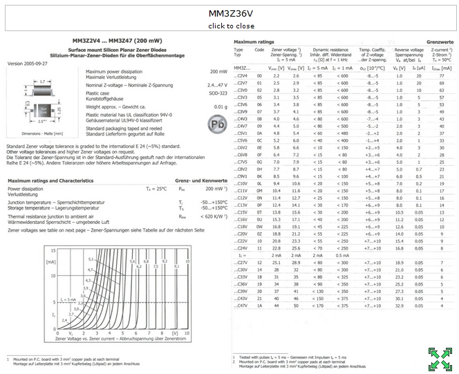

Die Kurzangaben selbst von Diotec Semi besagen zur MM3Z36V im SOD-323
Gehäuse:
Uz:   34-38V
Iz:   5mA
Rz:   <90Ω
N:   0.2W
Tmax:   150°C
The MM3Z36V is a silicon 200mW Z - diode preferred for use in surface
mount applications, Rz for Iz=2mA
marking code: 19
http://www.semicon-data.com/diode/dz/ma/MM3Z36V.html#MM3Z36V

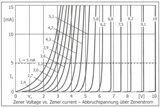

Bernd_Stein
Bernd S. schrieb:
> Mich wunderte halt
> dass die Z-Diode schon bei so geringen Strömen ihren Dienst tut
Mich nicht, irgendwann muß sie ja anfangen, zu leiten. Die typische
Betriebsart einer Z-Diode ist aber, sie mit einem einigermaßen
definierten Strom zu betreiben - der Hersteller benennt ihn eben mit
2mA.
Drin bleiben sollte die Crowbar auf jeden Fall, wer weiß, wie hoch die
Spannung sonst laufen würde, wenn die Last unterbrochen wird.
Der Schalttransistor würde die Spannung begrenzen. Unter starker
Wärmeentwicklung, was seinen schnellen Tod bedeuten würde.
Alle meine Versuche mit R12 erhöhen, R12 + R11 bis 1M, oder parallel zu
R12 einen Low-ESR 10µF Kondensator halfen nicht um 12 LEDs treiben zu
können.
Ich weiß R11 hätte ab einen gewissen Wert die Crowbar zunichte gemacht,
aber da diese tatsächlich knapp 500mA aufnahm, war R11 sowieso nicht in
dieser SMD-Baugröße machbar, bzw. ich weiß gar nicht welchen sicheren
Haltestrom der Thyristor Q3 benötigt.
Mich hätte mal der maximal zulässige Strom durch ZD2 interessiert, da ja
beim Zünden des Thyristors kurzzeitig die 500mA durch sie fließen, aber
diese Angabe habe ich im Datenblatt nicht gefunden.
Habe jetzt einfach mal eine 39V Z-Diode bestellt BZX384-B39, also
mit 2% Toleranz bzw. mit 38,2V bis 39,8V Spannungstoleranz.
Bernd_Stein
Klaus R. schrieb:
> ...ehm, wieso hast du nicht zB eine 1n4148 in Reihe geschaltet? Macht
> jeweils 0.5V...oder eine ZD mit 2.4 - 3.6V (nichts daheim)?
Weil ich nicht auf Zack bin. Danke für diesen Tipp. Habe gerade meine
Versuche hiermit durch. Ab einer 30V Z-Diode in Reihe zur vorhanden ZD2
funktionierte es mit 12 LEDs.
Erstaunlich war für mich, das ab der 13ten eine ZF ( 0,5Watt ) ihren
Geist aufgab. Da sie bereits gebraucht war dachte ich mir nichts dabei,
also die nächste gebrauchte. Zack - dasselbe. Also erstmal mit 33V
weitergemacht. Und da diese eine ZD war ( 1,3W ) und ich sie auch beim
ausprobieren von LED Nummer weiß ich nicht mehr, gehimmelt habe, dachte
ich - klar - jetzt ist halt die Spannung zu groß und schießt kurzzeitig
einen zu hohen Strom zum Gate von Q3.
Da es mit einer 24V Z-Diode nicht funktionierte und ich keine 27V habe,
nahm ich halt 24V + 3V, aber wie bereits geschrieben gehts erst ab 30V.
Hab also diesmal die Versuche mit einer ZD30V gemacht. Bei der 22ten LED
hat's auch die gehimmelt und ich hatte keine Lust mehr auf
Z-Dioden-Leichen ;-)
12LEDs/260mA#34,8V-36,1V Ausgangsspannung.
13/250mA#37,5V-38,5V
14/230mA#40,3V-41,1V
15/220mA#43,0V-44,0V
16/200mA#45,5V-47,0V
17/200mA#48,2V-49,9V
18/190mA#50,8V-52,1V
19/170mA#53,4V-54,5V
20/160mA#56,0V-57,4V
21/150mA#58,7V-59,9V
22 1,3W / 30V Z-Diode tot.
Da bin ja mitte nächsten Monat gespannt, was der Austausch von ZD2
bewirken wird.
Bernd_Stein
> bewirken wird.
Sind heute angekommen ( BZX384-B39 ), eine mal eingebaut - SUPER !
Funktioniert bis maximal 12 LEDs. Genau wie gewünscht. Strom ca. 260mA.
Ich denke die Ausgangsspannung interessiert jetzt nicht mehr, denn bei
der 13ten blitzen diese nur auf.
Danke an Horst, der mir die Nase auf die Fehlerquelle gedrückt hat,
Manfred, Sven und Klaus.
