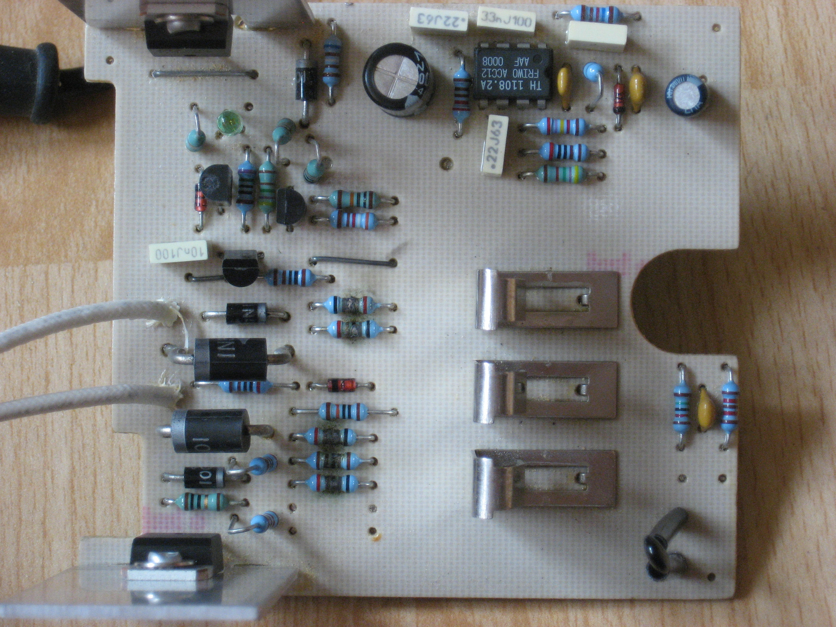

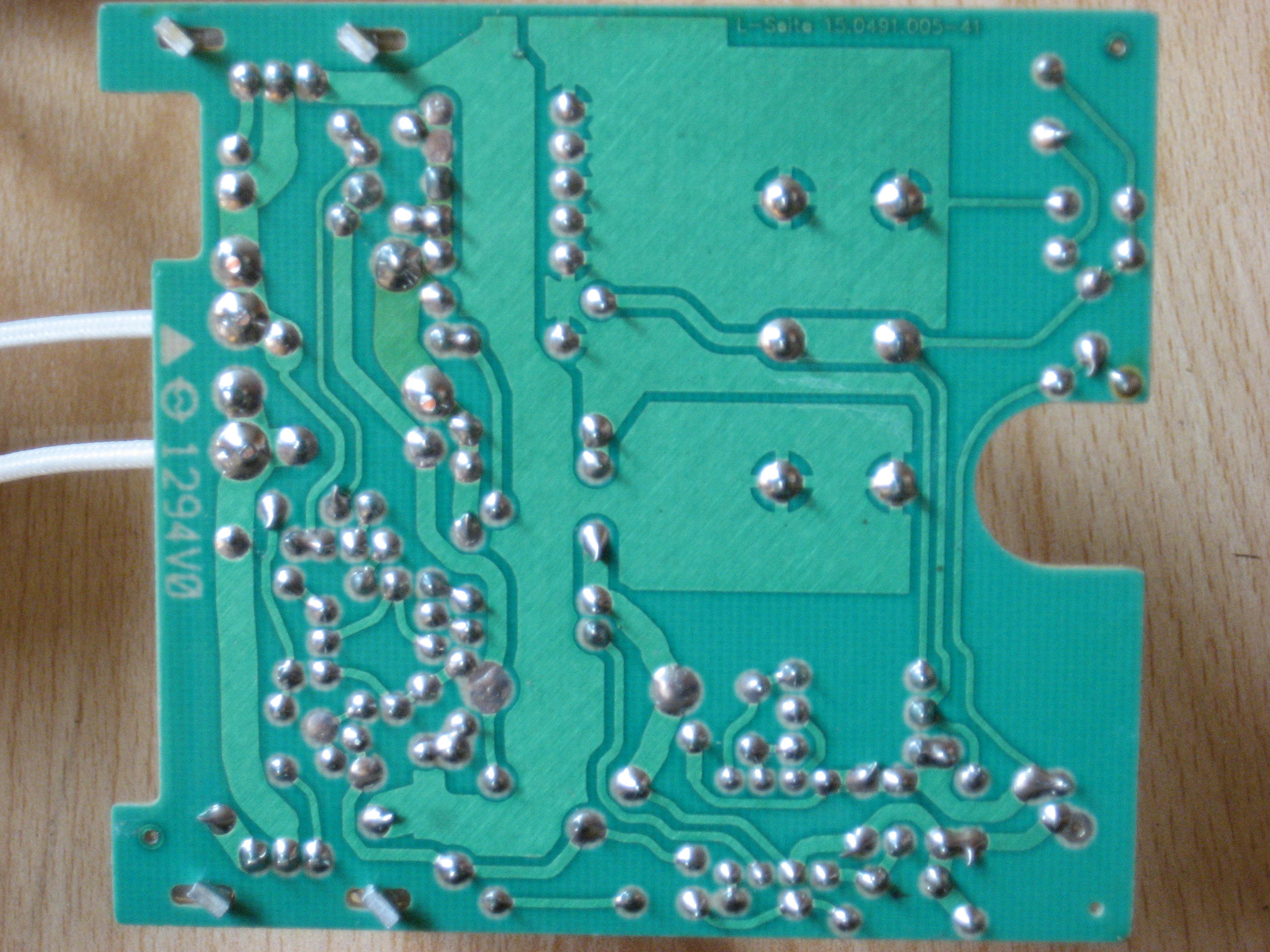

Metabo Ladegerät C60. Brauche Hilfe bei der Reparatur
OP (Firma: Anscheinend Corner-Cases ;-)) #2318561

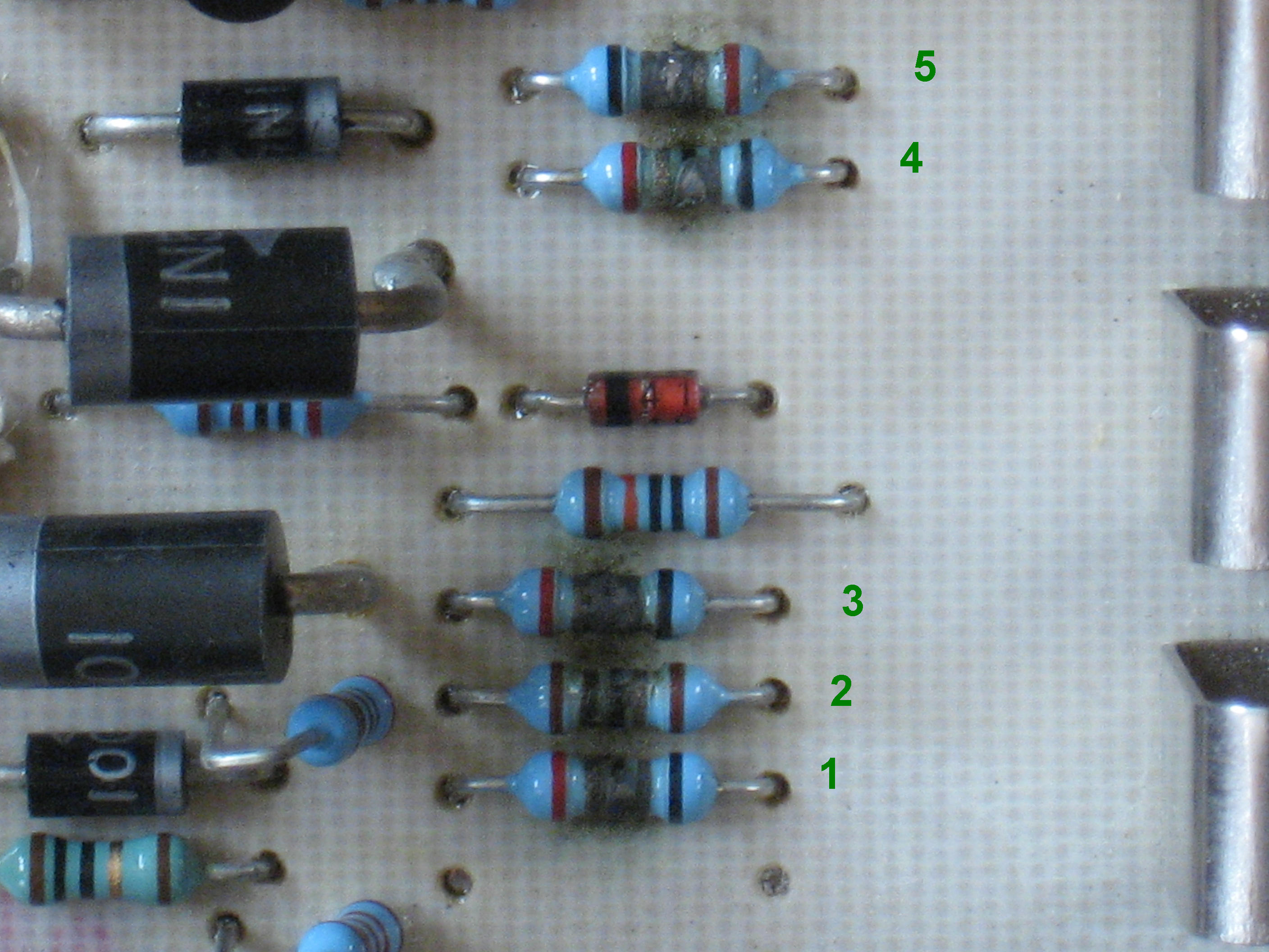

ein defekter Akku brachte mein Metabo C60 Ladegerät zum qualmen,
somit war es sein letzter Lebenshauch.
Wer kann - und wäre auch noch so nett - und würde mal seins
aufschrauben,
um mir sagen zu können, welche Werte die verbrannten Widerstände haben.
Oder halt die Farben bzw. eine Foto machen, wo man diese erkennen kann.
Beim Bild ( Webbild_beschriftet... ) sind die Widerstände nummeriert.
Vielen Dank.
Bernd_Stein

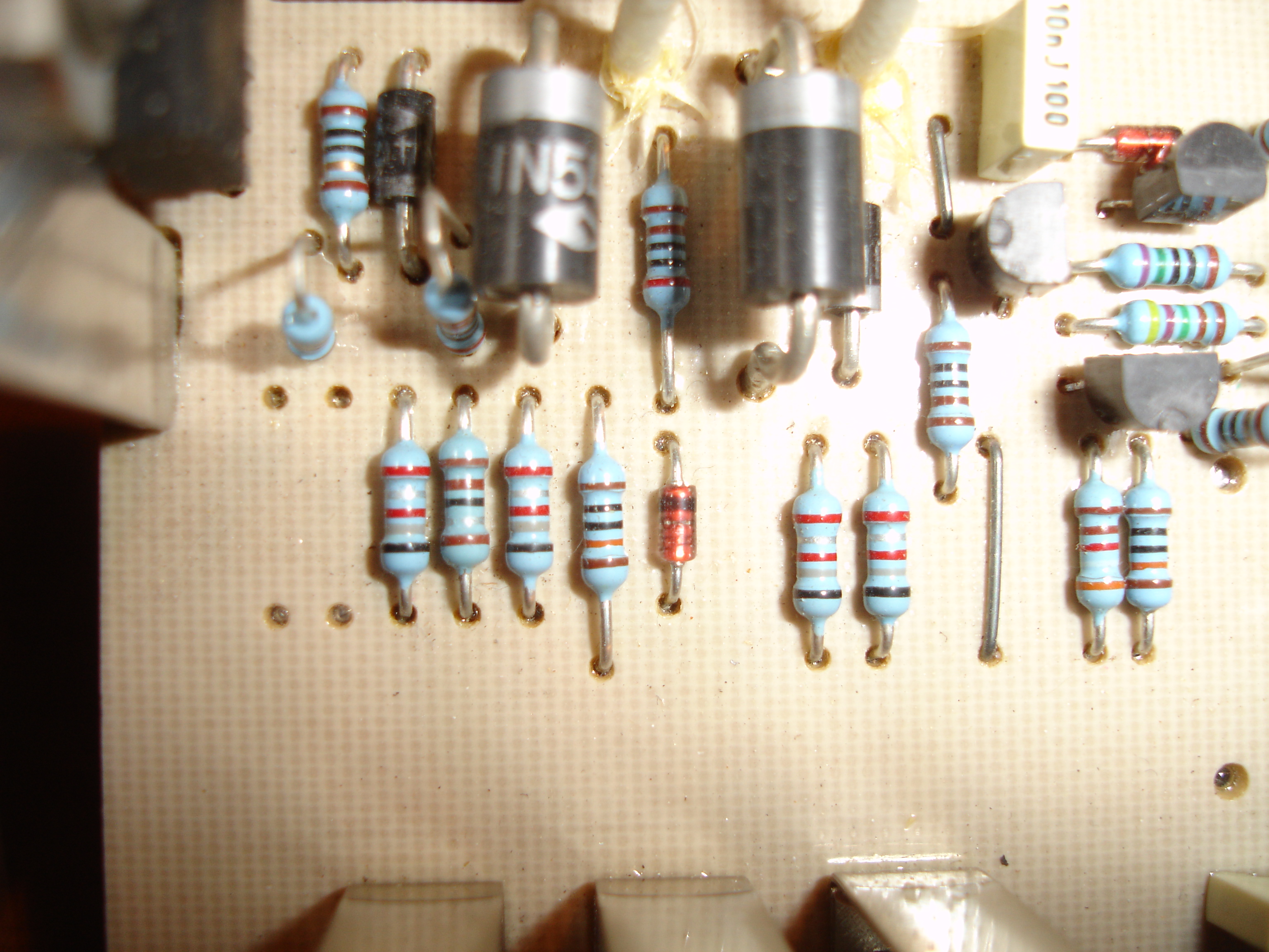

Tja, es sind alle 5 parallelgeschaltet,
was eigentlich bedeutet, daß alle 5 den selben Wert haben sollten.
Aber R2 hat andere Ringe.
Ich tippe auf
schwarz braun schwarz gold rot gibt's eigentlich nicht.
und
braun schwarz schwarz gold braun 10 Ohm 1%
Nahmen wir an, alle hätten 10 Ohm und sind parallel.
Dann fliessen 1400mA/5 = 0.28A durch den Widerstand
macht 2.8V Spannungsabfall und 0.784W Leistung.
Geht nicht, die halten so viel nicht aus, höchstens 0.6W.
Also tippe ich auf 1 Ohm
0       1     0       = 10
                      *0.1 = 1, 2%
Damit liegt man auch nicht so verkehrt, wenn nur 3 parallel sein
sollten,
1.4A / 3 = 0.467A an 1 Ohm = 0.467V macht 0.21 Watt.
Setz also für 1,3, 4, 5, 1 Ohm ein,
und für 2 10 Ohm, so falsch wird das nicht sein.

Habe mal von der Zeitschrift Funkamateur die
Widerstands-Farbcode-Tabelle die einige Zeit mit Kalender bei den Heften
dabei war geholt.
Die sagt, das es bei den 5-Ringe Widerständen als Toleranz :
silber ( 10% ), gold ( 5% ), braun (1% ), rot ( 2% ), grün ( 0,5% ),
blau ( 0,25% ) und Lila ( 0,1% ) gibt.
Die Multiplikatoren für silber sind 0,01 und für gold 0,1. Der Rest
sollte ja geläufig sein. Die Widerstände gehen auf den Minuspol vom
Akku.
Jetzt bei Halogenlicht betrachtet haben alle Widerstände auf der einen
Seite schwarz und auf der anderen rot. Außer R2 da sind beide braun.
Aber das schaue ich mir lieber morgen noch mal bei Tageslicht an, falls
keiner vorher das Rätsel auflöst.
Bernd_Stein
> Ich tippe auf
> und
Ich muß mich immer wieder wundern, wie simpel Du an die Dinge
herangehst.

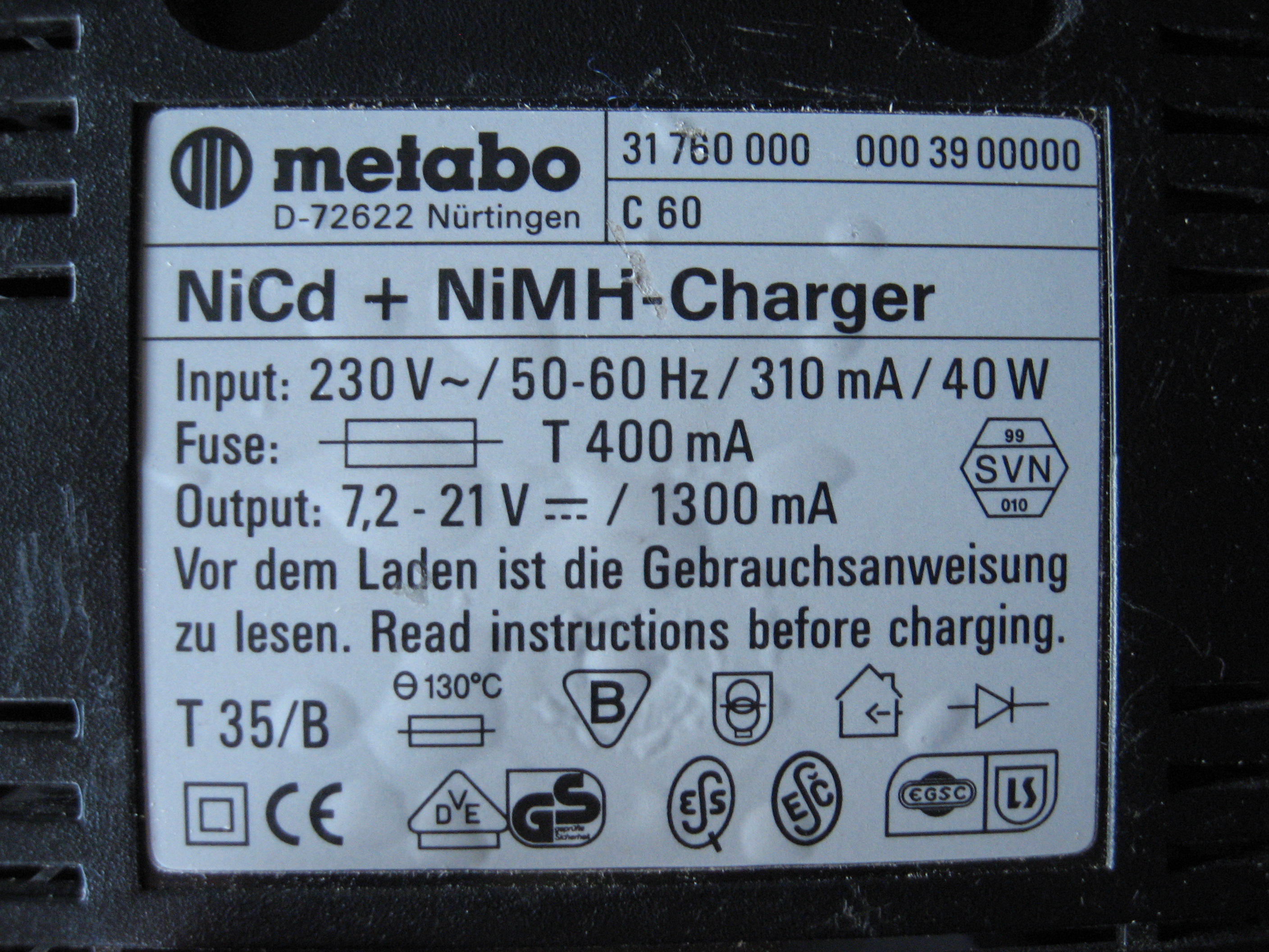

Frage mich wie Du ausgerechnet auf 1,4A kommst, da ja das Typenschild
von 1,3A spricht ?
Aber das ist wahrscheinlich nicht so wichtig, denn ich habe deine obere
Annahme mal mit diesem Wert durchgerechnet und komme auf knapp 0,7W was
auch zu knapp dimensoniert wäre.
Oder sind die Widerstände vielleicht deshalb durchgebrannt ?
> 0       1     0       = 10
>                       *0.1 = 1, 2%

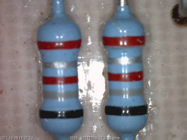

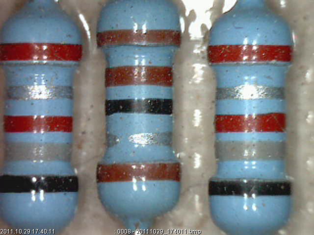

Bei vernüftigen Licht und im wahrsten Sinne des Wortes habe ich die
Widerstände noch mal unter die Lupe genommen. Da schwarz ( sw ) nicht
als Toleranzring vorkommt ist Rot ( rt ) der Toleranzring mit 2%.
Ein "?" bedeutet das ich die Farbe nicht sicher Sagen kann.
Hier das Ergebnis :
Ring Nr.  1  |   2   | 3 |  4  |5 |
     R1 = sw |br?,gr?| ? |gold?|rt|
     R2 = br |br?,sw?| ? |gold?|br|
     R3 = sw |   ?   | ? |gold?|rt|
     R4 = sw |br?,gr?|sw?|gold?|rt|
     R5 = sw |br?,gr?| ? |gold?|rt|
bei der Sache muß man auch sagen, das das natürlich nicht mehr ganz
unbeeinflußt gesehen wurde. Da ich ehrlich gesagt auf den Fotos die
Farben nicht so sicher gesehen habe wie MaWin, aber das kommt mit den
1 Ohm? gut hin. R2 fällt da irgendwie mit den 10 Ohm? etwas aus der
Reihe, was MaWin auch so erkannt hat.
> sollten,
Erstaunlich wie Du die Sachen durchblicks. Zu erkennen das man einfach
1,4A / 3 rechnen kann, da die anderen beiden Widerstände ja nur ein
zehntel des Stromes passieren lassen, ist mir erst aufgefallen als ich
alles seperat durchgerechnet habe.
Was hast Du eigentlich beruflich gelernt bzw. führst Du noch aus ?
Oder ist - und - war das wirklich nur Hobby bei Dir ?
Denke das werde ich auch tun, falls niemand das Rätsel durch vergleichen
mit seinem Gerät auflöst.
Bernd_Stein
Es wird doch wohl jemanden hier geben, der ein baugleiches Ladegerät
besitzt. Dann musst Du auch nicht raten.
Eventuell wäre es noch sinnvoll, die neuen Widerstände mit etwas
Abstand zur Platine einzulöten.
1. mehr Luft außen rum (bitte nur ein paar Millimeter von der Platine
weg, auch hier wird die Wärme abgeleitet)
2. Beim nächsten Abbrand verkokelt Dir nicht die Platine (noch mal /
überhaupt)

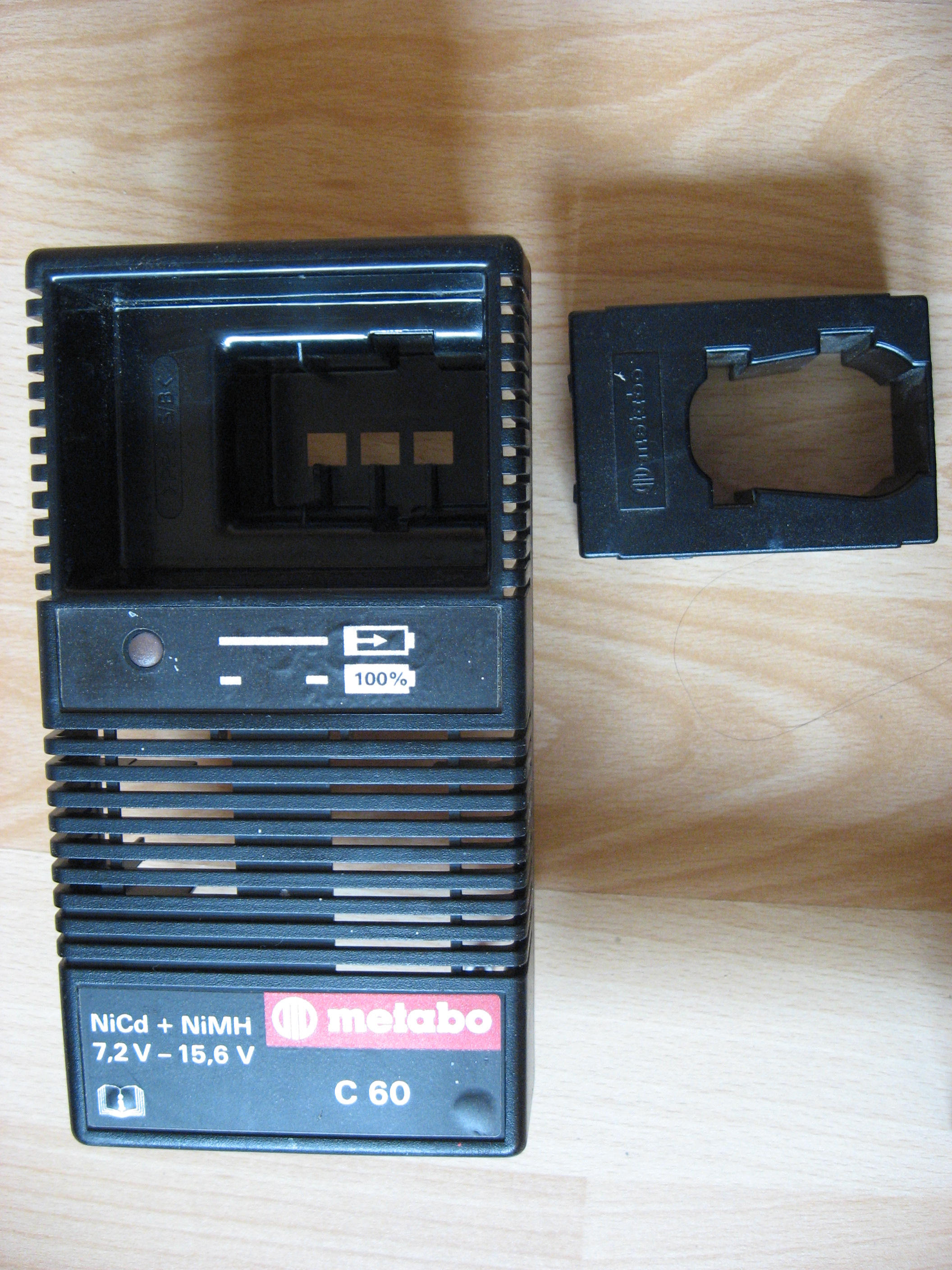

Hannes H. schrieb:
> Bernd Stein schrieb:
>> Ist denn wirklich niemand da, der mal in seinen Lader reigucken kann ?
> Ich würde dir gerne helfen, habe aber das Ladegerät L60. Ich kenne
> leider den Unterschied zum C60 gar nicht, also ob das jtzt marginale
> oder größere Unterschiede sind.
Bei meinen bisher erfolglosen Recherchen, habe ich gemerkt das unter der
Bezeichnung C60 blöderweise verschiedene Geräte zu verstehen sind.
Deshalb mal ein Foto vom " äußeren Erscheinungsbild " mit steckbaren
Adapterstück für die neuere Akkubauform.
Bernd_Stein
Hallo.
Ich habe erst heute die Anfrage zum Metabo C60 gelesen. Falls noch
Interesse besteht, hier die Werte:
Wid. 1, 3, 4, 5 : sw gr sw si rt   =  0,82 Ohm ,  2% und
Wid, 2 :          bn bn sw si bn   =  1,1 Ohm ,   1%
Hierzu auch die Bilder.
Viel Erfolg

Sehr vielen Dank,
wirklich !!!
Unverhofft kommt oft.
Sie haben sich tatsächlich die Mühe gemacht, so das selbst
Ungereimtheiten gelöst werden können. Nochmals vielen Dank.
Bin so erfreut, das es schon wieder einen Menschen gibt, der Mühen auf
sich nimmt um anderen zu helfen.
Habe zwar in der Zwischenzeit MaWins Vorschlag umgesetzt :
1,3,4,5 =  1 Ohm
2       = 10 Ohm
Dieses jedoch nicht gepostet, weil wenn der Ladevorgang anscheinend
beendet ist, die LED erst so nach ca. 30 Sekunden für ca. 1 Sekunde
aufleuchtet und ich meine das dies vorher nicht der Fall war.
Deshalb wollte ich die Sache so auf sich beruhen lassen, damit niemand
ärgerlich wird, weil ich anscheinend immer was zu meckern habe.
Hoffe am Montag den 31.10.2011 das mit den richtigen Widerständen einmal
ausprobieren zu können.
Herzlichen Dank von
Bernd_Stein
Tja, so ist das wiedermal. 1,1 Ohm und 0,82 Ohm habe ich leider nicht.
Aber da war doch mal was mit parallelschalten von Widerständen ?
Ach ja,   Rges = R1xR2 / R1+R2    oder    1/Rges = 1/R1 + 1/R2 usw.
R2 ist ja z.Zt. als 10 Ohm und die anderen mit 1 Ohm eingebaut.
Also, habe ich zur Zeit einen Gesamtwiderstand von :
1/Rges = 1/1 Ohm + 1/10 Ohm + 1/1 Ohm + 1/1 Ohm + 1/1 Ohm =
1/Rges = 10/10 + 1/10 + 10/10 + 10/10 + 10/10 = 41/10 Ohm =
1/Rges = 41/10 Ohm  =>  Rges = 10 Ohm/41 = 0,244 Ohm
Richtigerweise müsste der Gesamtwiderstand ja :
1/Rges = 1/0,82 Ohm + 1/1,1 Ohm + 1/0,82 Ohm + 1/0,82 Ohm + 1/0,82 Ohm
sein.
Jetzt kommt das nächste " der kleinste gemeinsame Nenner ".
Aber wie finde ich hier den kleinsten gemeinsamen Nenner ( KGN ) ?
Habe bisher nur gefunden das, wenn dieser nicht gefunden werden kann,
man die Nenner mit einander multiplizieren soll.
0,82 x 1,1 = 0,902
Damit komm ich nicht klar.
1/Rges = 1,1/0,902 + ??? + 1,1/0,902 + 1,1/0,902 + 1,1/0,902 =
Wer kann mir sagen, ob ich auf dem richtigen Weg bin oder ab wo ich mich
verrannt habe bzw. wie die Lösung dieses Problems aussieht.
Bernd_Stein
>        = 4/0,82 Ohm + 1/1,1 Ohm = 0,1728 Ohm
> gk
Vielen Dank,
hab's geschnallt.
Kleinster gemeinsamer Nenner ist 0,82*1,1 = 0,902.
1/Rges = 4/0,82 Ohm + 1/1,1 Ohm = 4,4/0,902 Ohm + 0,82/0,902 Ohm
= 5,22/0,902 Ohm = 5,7871 Ohm
1/Rges = 5,781 Ohm   =>   Rges = 1/5,7871 Ohm = 0,1727 Ohm = 173mOhm
Bernd_Stein
@Bernd_Stein,
findest Du keinen alten Drahtwiderstand (ca. 10 Ohm) den Du abwickeln
kannst?
Bei diesen Werten kann man leicht die Länge des Konstantandrahts in
entsprechende Stücke zerlegen.
> Ich hab die obigen Werte einfach in den Rechner getippt.
> Dein Ladestrom ist vermutlich um ca. 30% (0.173 / 0.244) zu klein.
> gk
Das kommt ja wie gerufen.
War gerade am überlegen ob diese Differenz von :
0.244 Ohm - 0.173 Ohm = 0,071 Ohm
etwas ausmacht.
Habe mich dann mal mit dem Dreisatz beschäftigen müssen.
0,244 Ohm => 100%
0,071 Ohm =>  X %
Kam leider irgendwie nicht zu einer Lösung die plausibel war.
Nun hast Du mir wiedermal geholfen, denn das das wirklich 30% sein
könnten wollte ich nicht glauben.
Okay. Denke ich werde den ganzen parallel geschalteten Widerständen noch
einen weitern parallel schalten.
Es sind ja noch zwei Plätze frei :-).
Die Frage lautet natürlich wie groß sein Wert sein muß ?
Oder sind diese Überlegungen irgendwie Schwachsinn, da die Widerstände
mit ihrer 2%iger - oder von mir aus auch 1%iger Toleranz diese
Haarspalterei wieder zu nichte machen ?
Bernd_Stein

Hab selber ein C60 das den Geist aufgegeben hatte.
Nachdem ich gestern den Schaltplan aufgezeichnet hatte stieß ich heute
auf diese Diskussion.
Eine Anmerkung zum hochgeladenen Schlatplan: Die eine Diode 1N4148 neben
dem 536K Widerstand ist in Wirklichkeit eine 5,6V Z-Diode!
Bei mir sieht's danach aus als ob das IC den Geist aufgegeben hat.
Beim Einsetzen eines Akkus bleibt die LED komplett dunkel.
Einsetzen des Akkus in ein ähnliches Ladegerät funktioniert.
Halbleiter und Elkos sind ok, Versorgungsspannung für das IC ist da, am
Pin 1 des ICs ist eine Sägezahn mit ca. 9Hz messbar, an Pin 4
Wechselspannung mit ca. 4V Amplitude peak-peak.
Interessant wäre zu wissen ob der Pin 1 Reset oder Taktoszillator ist.
