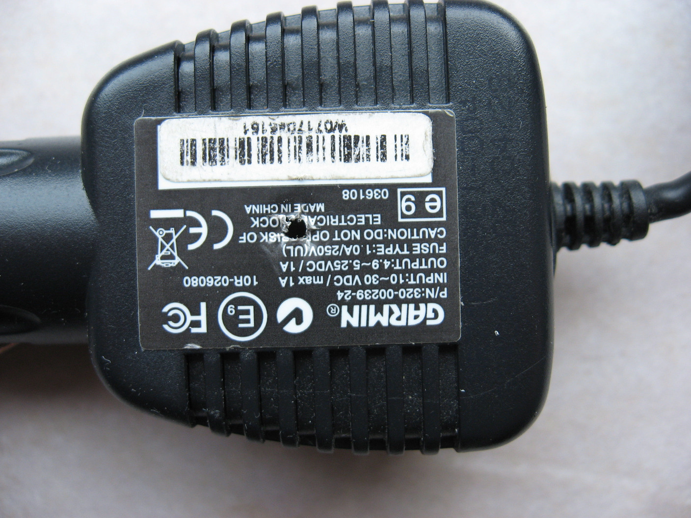

bei meinem orginal Ladegerät zum GARMIN nüvi 250 fehlte auf einmal der
Pluspolpin der ja samt Sicherung festgeschraubt ist und wurde nicht mehr
im Auto gefunden.

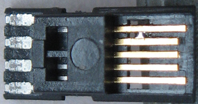

Das einfachste war nun Pin 4 mit Pin 5 einfach ohne Widerstand zu
brücken, auch wenn das billig Ladegerät nur 300mA liefert. Dazu habe ich
in dem kleinen Zwischenraum, wo alle fünf Pinne zu sehen sind einfach
eine Lötbrücke gesetzt, deren Buckel noch abgefeilt wurde. Hierdurch
entsteht höchstwahrscheinlich eine Verbindung zum Gehäuse, aber das
dürfte erstmal egal sein, solange der Pluspol hierzu keine Verbindung
bekommt.

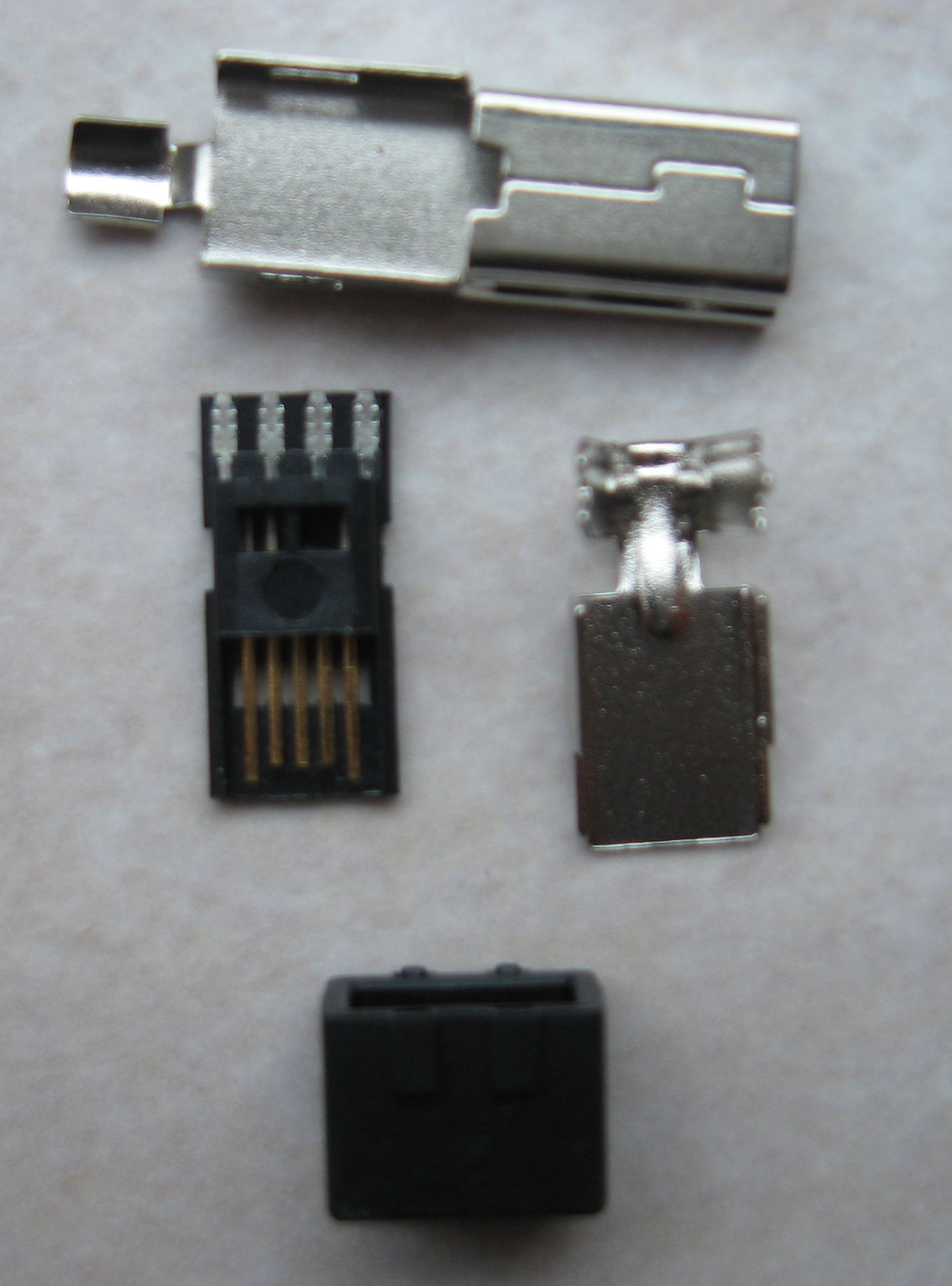

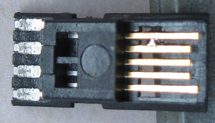

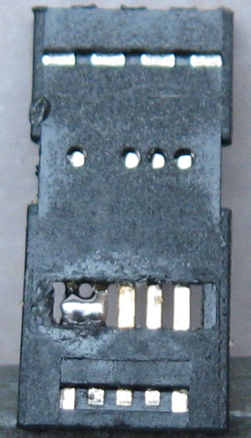

Da ein Bild mehr als tausend Worte sagt, zeige ich hier mal meine
fricklige Lösung. Diesmal musste ich den Lötpunkt sogar gar nicht
abfeilen. Man sollte als ungeübter ruhig drei solcher Stecker kaufen und
darauf achten, das der Lötklecks nicht auch unten eine Wölbung
verursacht.
Entlötlitze und / oder eine Entlötpumpe wären auch nicht schlecht.
Ich habs bei beiden Versuchen nicht gebraucht, aber das heißt ja nicht
viel.

Ich habe bei diesen Stecker nicht getestet, ob Plus und Minus richtig
sind. Bin nur hiernach gegangen :
http://commons.wikimedia.org/wiki/File:USB_AB_mini.svg

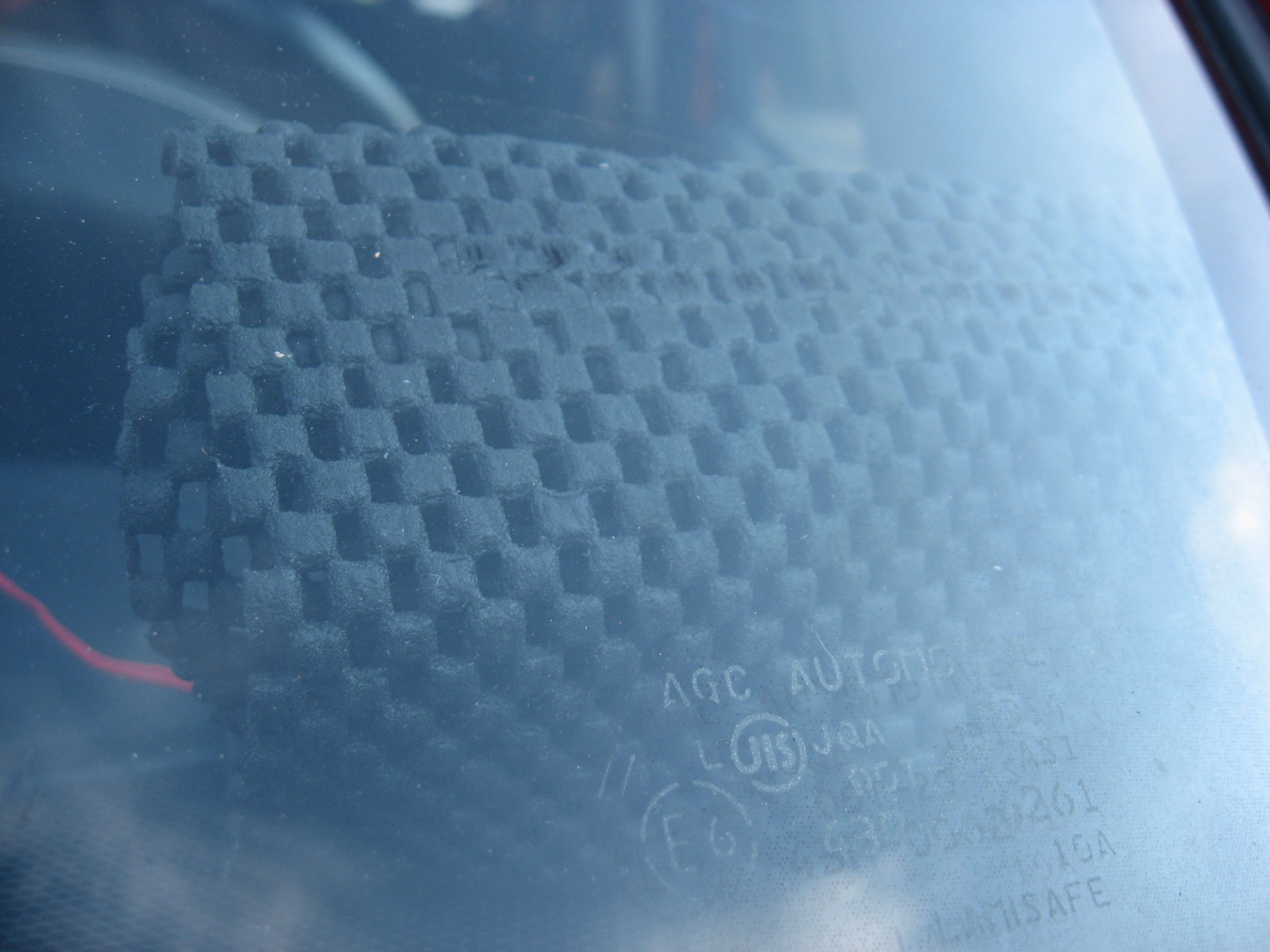

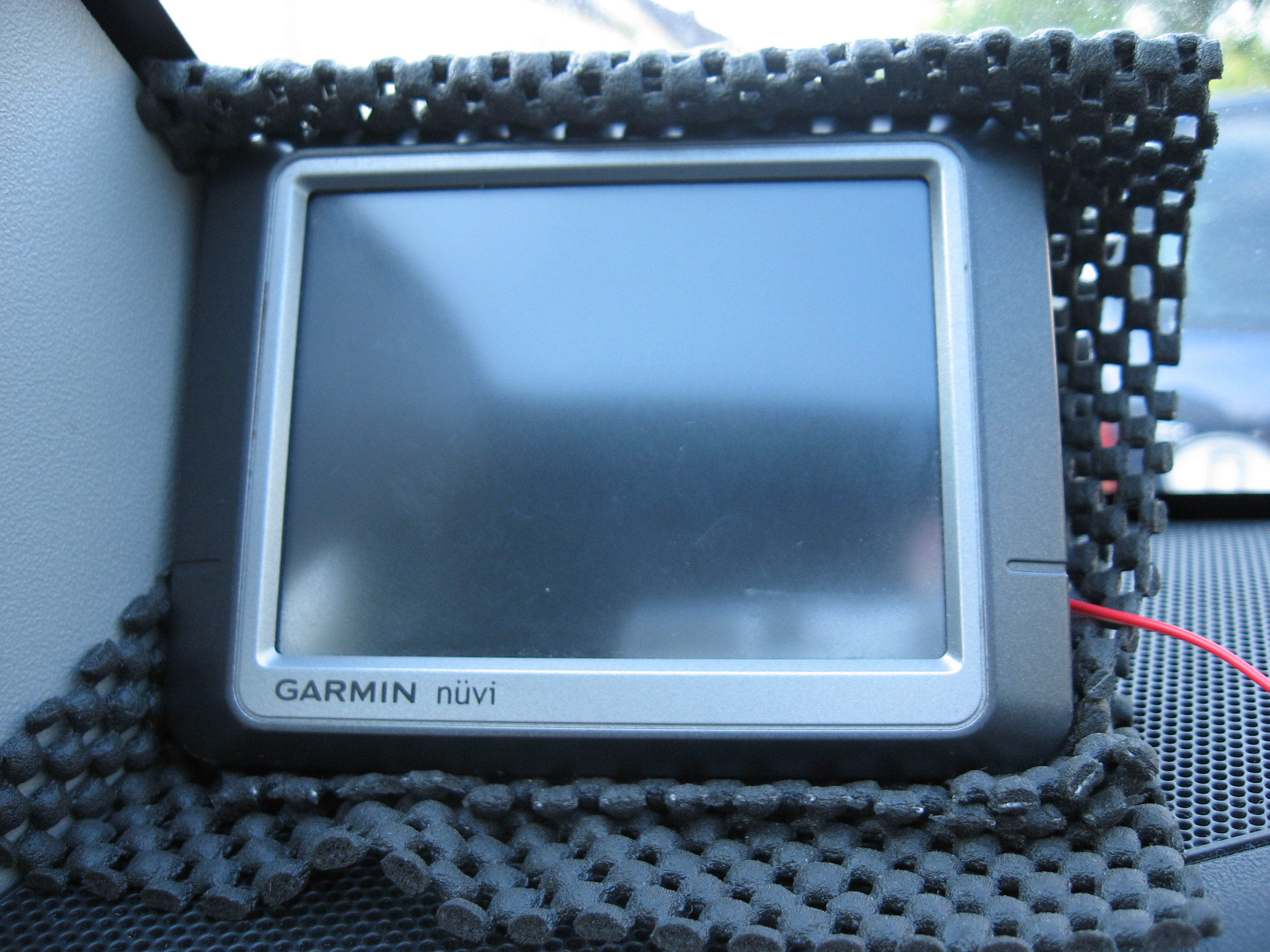

OP (Firma: Anscheinend Corner-Cases ;-)) #3749946
habe da wieder mal das Problem mit dem NAVI-Halter. Wieder Gummi
eingerissen, somit keine Saugwirkung. Ich hab mir nun so geholfen, das
ich so eine Antirutschmatte doppelt gelegt habe und das NAVI schräg und
gefühlvoll angedrückt habe. Hielt wunderbar jeweils 80km Autobahn.
Oder zeitlich 1h25min und 1h45min.
Ach - und ausserdem wickle ich das NAVI darin ein, somit ist das Display
geschützt.

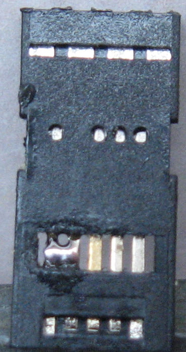

OP (Firma: Anscheinend Corner-Cases ;-)) #6539872

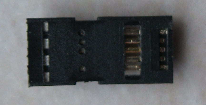

Den geraden Stecker gibt es wohl nicht mehr oder ich war zu ... den zu
finden.
Einen gewinkelten gibt es bei Conrad ( Mini USB Winkelstecker 5 )
Artikel Nr.: 001082834
https://www.conrad.de/de/p/mini-usb-stecker-2-0-stecker-gewinkelt-10120235-10120235-bkl-electronic-inhalt-1-st-1082834.html
ist wirklich sehr gut verarbeitet, aber halt sehr, sehr fummelig.
https://www.youtube.com/watch?v=6ib9_wKRLFg
Bei meinem "neuen" NAVI ( Garmin NÜVI 1390 ) ist mit der Zeit ein
Wackler aufgetreten und das Aufladen war daher ...
Es ist eine ganz schöne Frimelarbeit, aber es funktioniert.
Wenn man alles richtig gemacht hat,
Pin 1 = Plus  -> rote Ader
Pin 4 & 5 gebrückt und
Pin 5 = Minus -> schwarze Ader
muss es, wenn man 5V anlegt bzw. einen 12V auf 5V Konverter benutzt, so
aussehen wie im Auto, d.h. alle Eingaben sind normal möglich, also nicht
nur der Bildschirm wo wird geladen oder so zum Vorschein kommt.
Ob dies nötig ist weiss ich nicht, habs aber mal gemacht :
Pin2 = D- -> weisse Ader
Man beachte, das das Kabel nach Oben hin verläuft.
