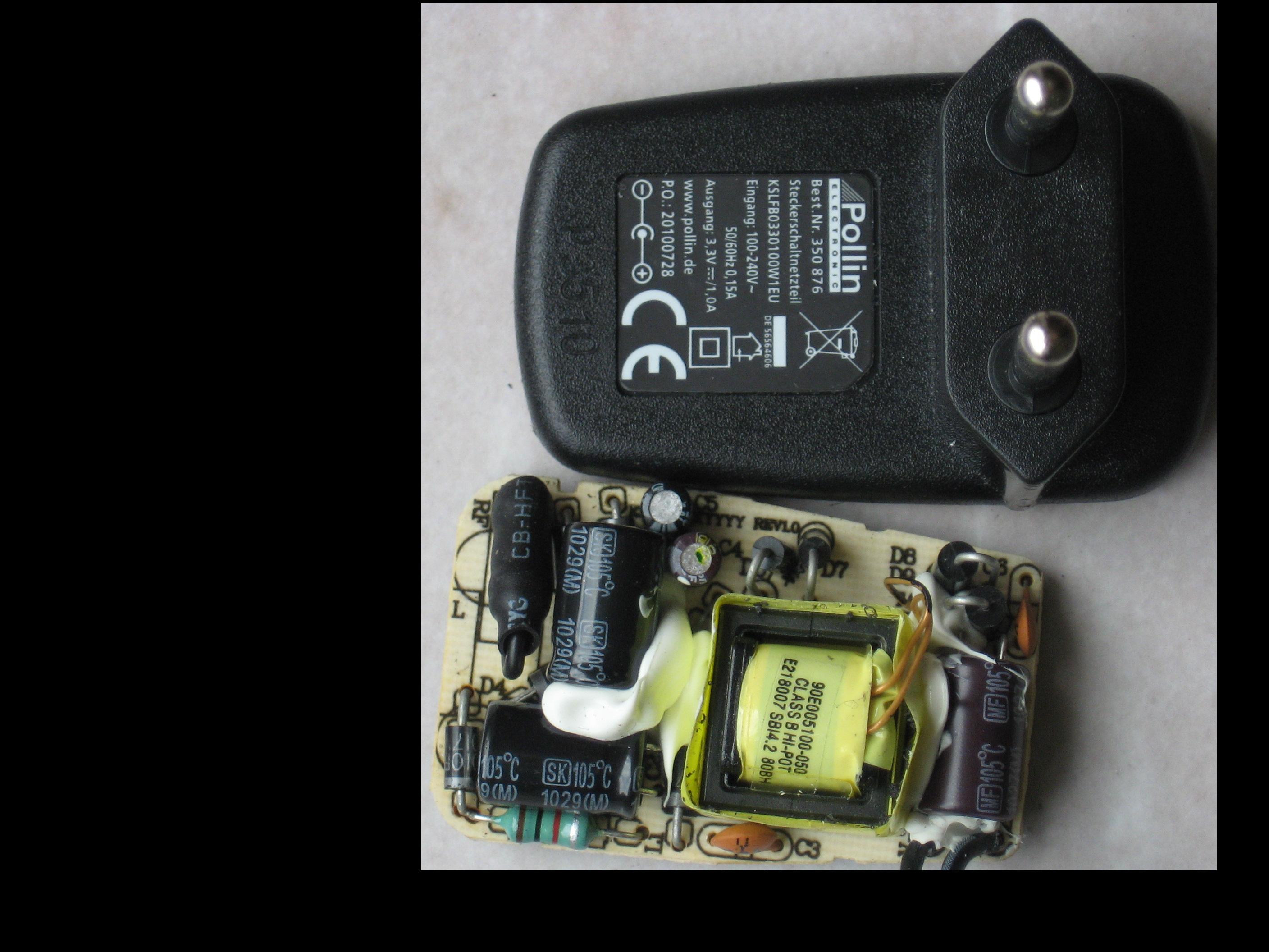

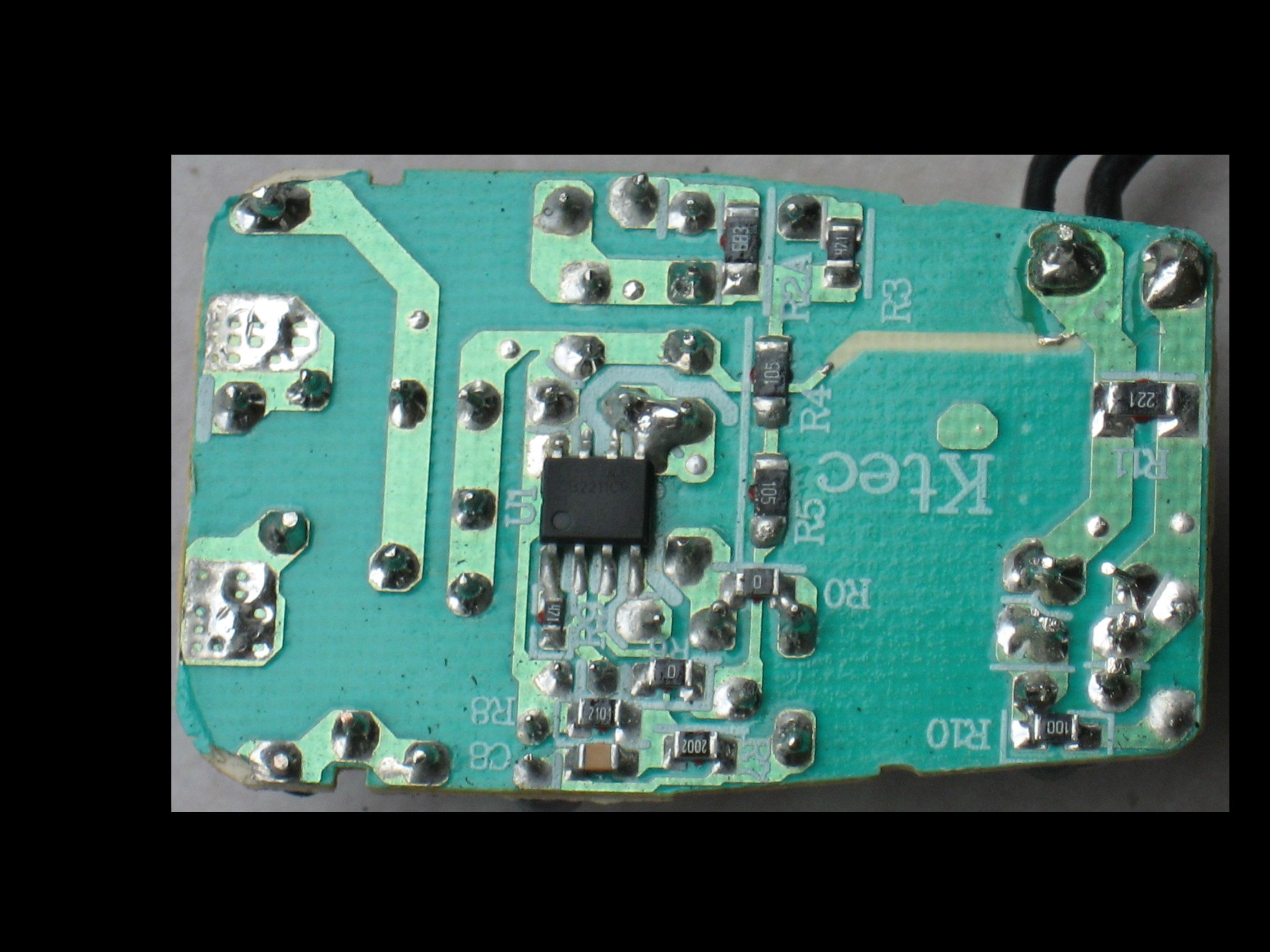

habe mal ein paar Fotos vom Umbau gemacht.
Hier das Stecker-Schaltnetzteil mit 3,3V und 1,0A.
Es past gerade eben so in das bearbeitete Gehäuse der PIR-LED-Leuchte.
Seine Platinenmaße sind L x B x H     48x31x17.
Leider ist es nicht so Spannungsstabil wie die 5,0 Volt und 12,0 Volt
Stecker-Schaltnetzteile die ich ebenfalls bestellt hatte.
Ohne Last macht es 3,94V.
Bei 0,2A 3,74V;       bei 0,4A 3,63V;          bei 0,6A 3,53V;
bei 0,8A 3,42V;       bei 1,0A 3,33V       und bei 1,2A 3,24V
und dann ist Feierabend.

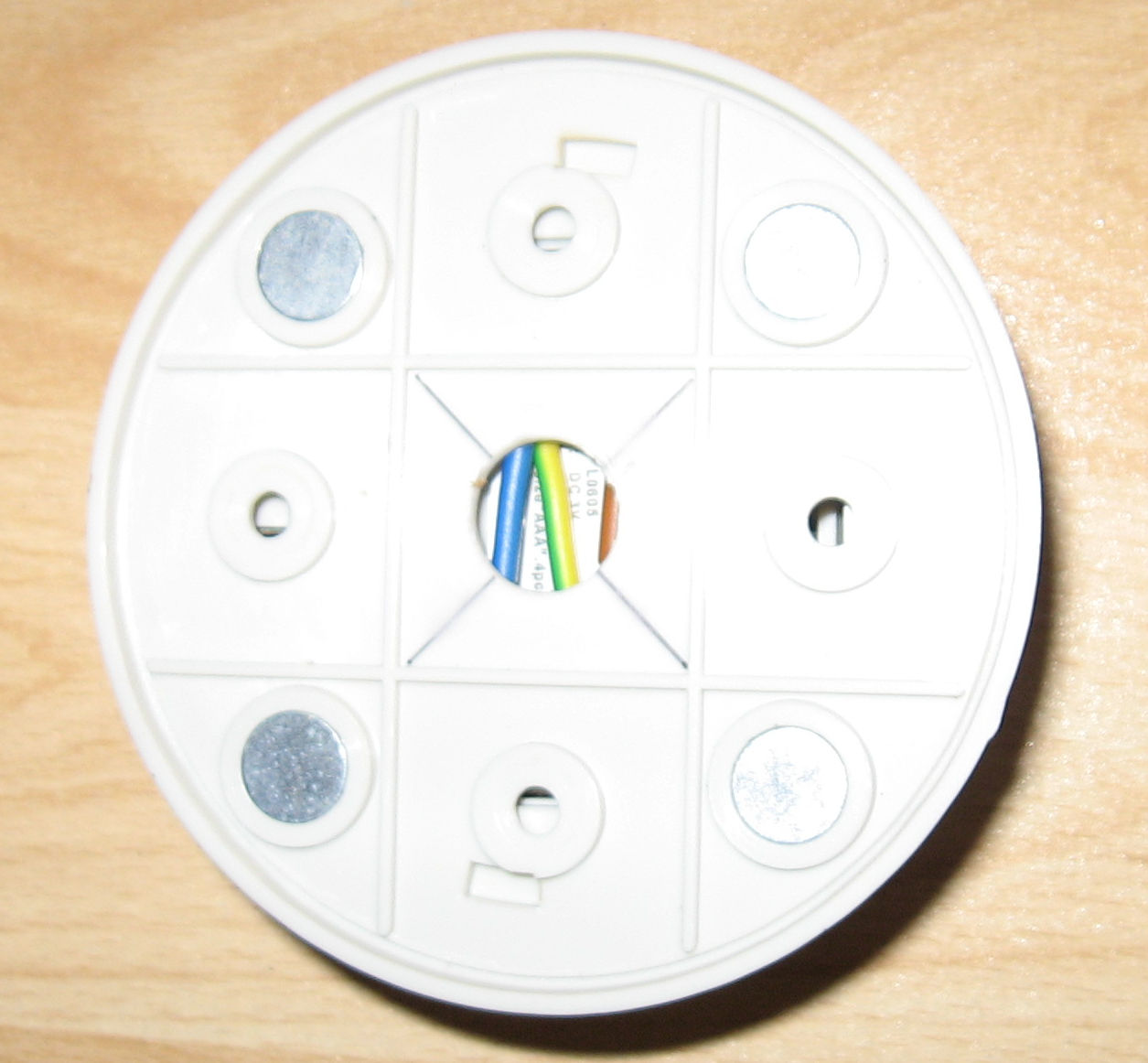

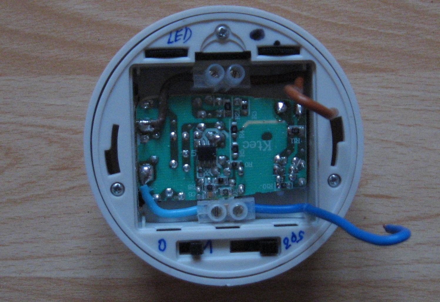

OP (Firma: Anscheinend Corner-Cases ;-)) #3461720
wie die Zeit vergeht !!!
Es sind nun schon bald 2 Jahre her als ich hiermit begonnen hatte.
Es gab zwischen durch ein Problem mit dem Ding.
Beitrag "Fehlersuche : PIR-LED-Leuchte"
Nun bin ich aber in der Endphase, das ich sie endlich anbringen kann.
Die Fotos sollen zeigen, das wirklich Platz ist um 3x1,5qmm Leitungen
mit jeweils einer Länge von 100mm darin unterzubringen.

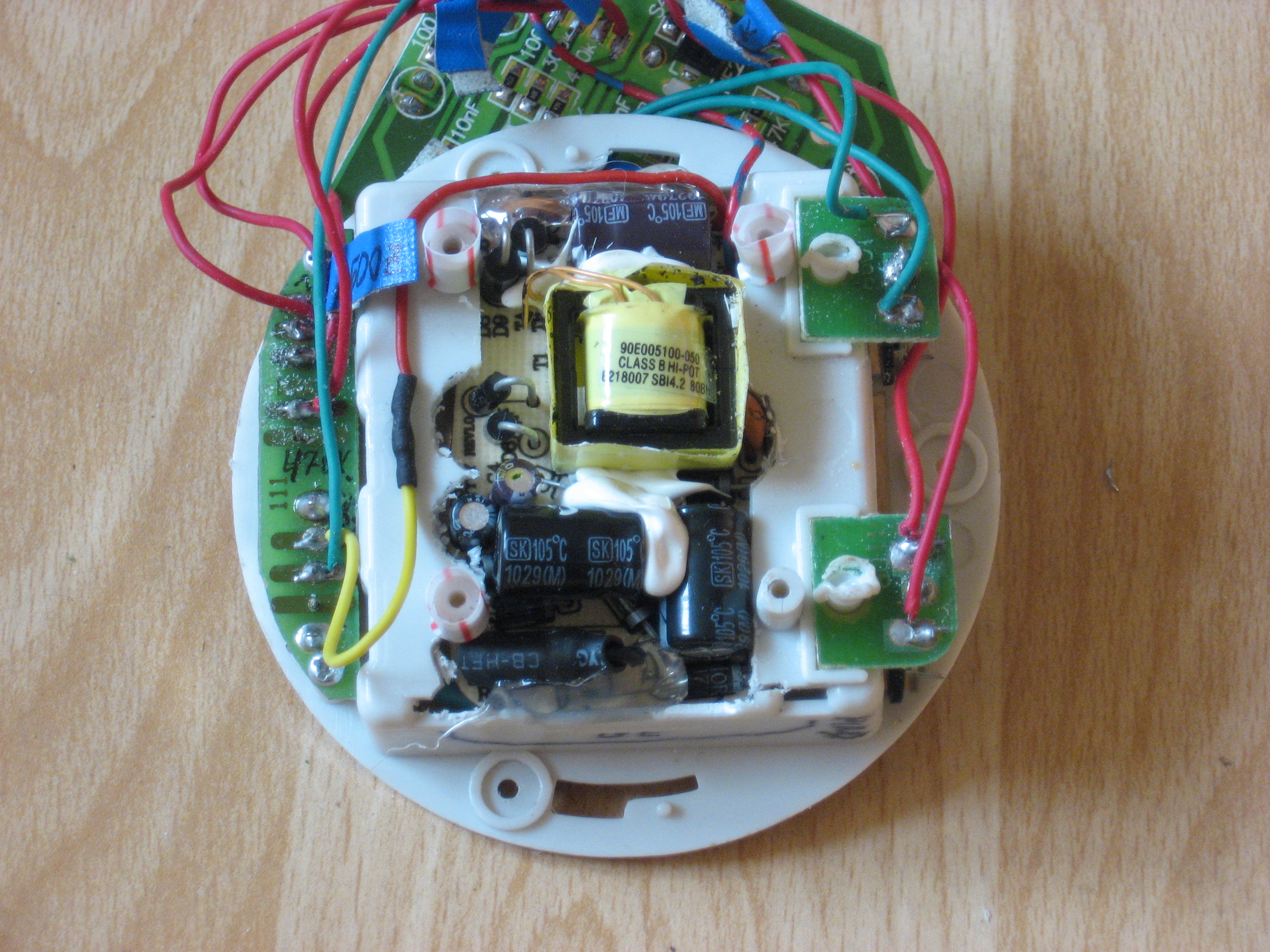

OP (Firma: Anscheinend Corner-Cases ;-)) #3461791
Bernd Stein schrieb:
> Hallo zusammen,
Es sind nun bald *3 Jahre.*
Hier noch ein paar Fotos zum Abschluß.
Da die Fotos schon für das www komprimiert wurden, erkennt man nicht so
gut das die Helligkeit absolut ausreicht um mal eben durch den,
ansonsten Stockdunkelen Flur zu huschen. Auf dem dunkeln Foto scheint
ein wenig Licht von dem anderen Raum hinein, sonst wärs nämlich nur
schwarz.

Das erste Foto ..._001.jpg zeigt noch die mit zwei Batterien bzw. Akkus
betriebene Variante mit dem danebenliegenden 230V Leitungen.
