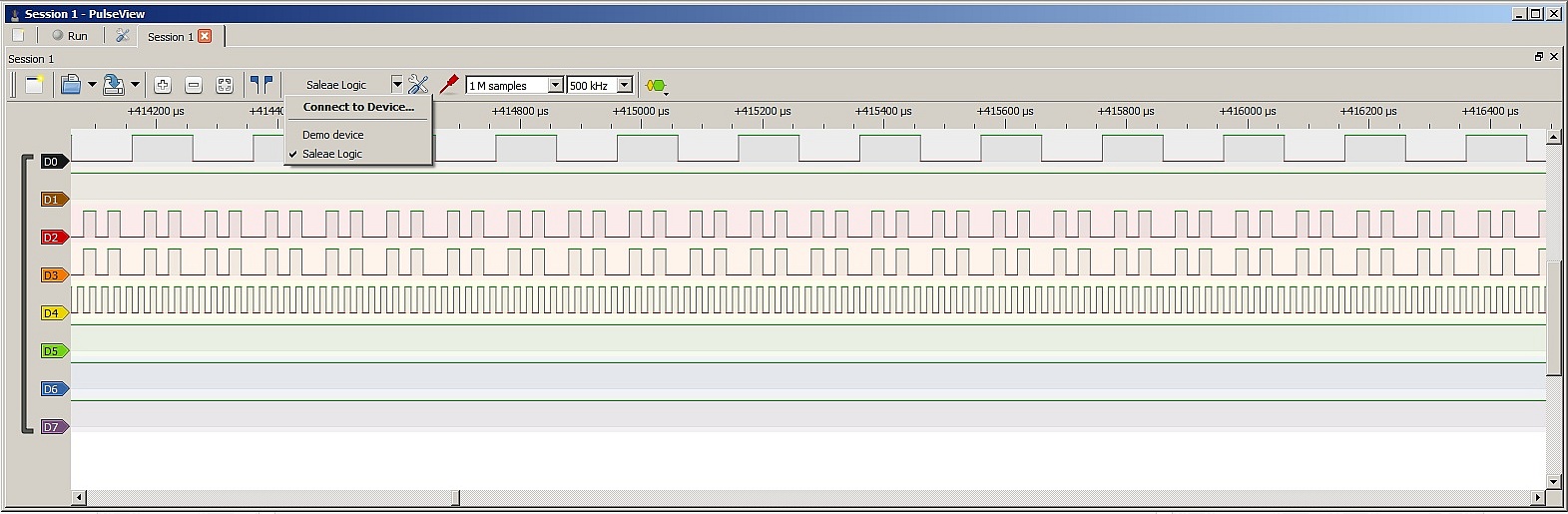

ich arbeite mit PulseView von https://sigrok.org/ unter Linux an einem
FX2 basierten (Saleae kompatiblen) Logikanalysator, der über USB läuft.
PulseView lässt sich unter OpenSuse per Klick installieren und starten.
Unter Windows10 habe ich Probleme.
1. Ich habe nur eine virtuelle Maschine.
2. Die Installation ist zwar möglich.
3. Beim Starten von PulseView gibt es Probleme wegen fehlender DLLs.
Hat jemand PulseView unter Windows am Laufen?
Wie wurde PulseView installiert?
Welche weiteren Klimmzüge sind nötig, um ein USB-Gerät anzusprechen.
Danke und viele Grüße
Heiner
Ja, unter aktuellem Windows 10. Dateidatum ist allerdings 10.12.2017,
das dürfte also eine alte Version sein.
Es muss der korrekte Treiber im Windows installiert sein. In meinem
PulseView Verzeichnis liegt Zadig mit drin - aber da sollte man lieber
die Doku bemühen.
OP
gut zu erfahren, dass PulseView unter Windows betrieben wird.
Ich habe inzwischen PulseView sowohl unter Windows 7 aus auch unter
Windows 10 in virtuellen Maschinen zum Laufen gebracht.
Das Problem war nicht die fehlende msvcr100.dll. Sie war auf den
Windosen installiert. Nur das 32-Bit PulseView läuft damit. Die
64-Bit-Version mault die dll an.
PulseView läuft bei mir nur in der Demoversion, weil ich USB-2 nicht an
die virtuellen Maschinen durch reiche.
Es ist gut zu wissen, dass die Zadig-Treiber noch installiert werden
müssen. Sie liegen PulseView bei.
Kann hier jemand berichten, dass er einen Salea-kompatiblen
Logikanalysator unter Windows mit PulseView betreibt?
Danke und Grüße
Heiner
OP
Hallo clickngon,
PulseView läuft jetzt bei mir unter Windows 10 in einer virtuellen
Maschine auf Linux.
Es tut mit leid, dass ich meine Lösung hier nicht mitgeteilt habe.
Ich habe meine Erkenntnisse unter
https://praktische-elektronik.dr-k.de/Tools/PulseView.html
beschrieben.
Ich möchte Eure Erfahrungen mit PulseView unter realem Windows 10
erfragen, weil ich nur eine virtuelle Windows 10 Maschine habe.
Diese virtuellen Maschine hat keinen Zugriff auf USB.
