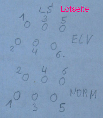

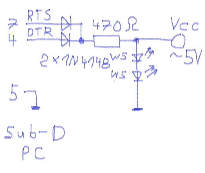

Wie ist die Westernbuchse belegt ?
Über die Westernbuchse werden nur Signale vom HET zum Rechner geschickt.
Diese sind wie folgt zu beschalten: Westernbuchse COM Port Pin 5 Masse
an Pin 5 Masse Pin 2 TX an Pin 2 RXD Pin 3 +Daten an Pin 4 DTR Pin 1
-Daten an Pin 7 RTS Pin 1 und Pin 3 sind für die Versorgung des Pin 2
gedacht. An Pin 1 muss die negative Spannung und an Pin 3 die positive
Spannung anliegen. Wenn man also die Verbindungen wie oben beschrieben
herstellt, muss man um die Daten empfangen zu können bei dem COM-Port
DTR einschalten ( +12 Volt ) und RTS ausschalten ( -12 Volt ). Man
könnte diese Verschaltung natürlich auch drehen um den RTS auf aktiviert
zu setzen.

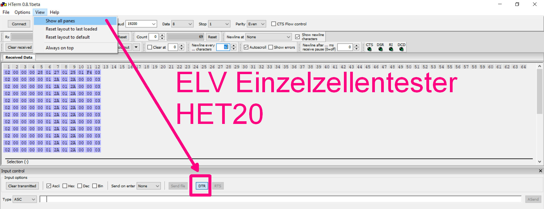

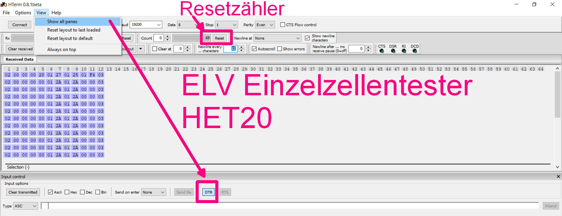

Nachdem ELV mich mit ihrer Darstellungsart bei der Verdrahtung der
Westernbuchse, total Irre zu machen, habe ich es jetzt endlich geschafft
mir das Protokoll anzusehen.
HTerm 0.8.1 beta hat mir da gute Dienste erbracht.

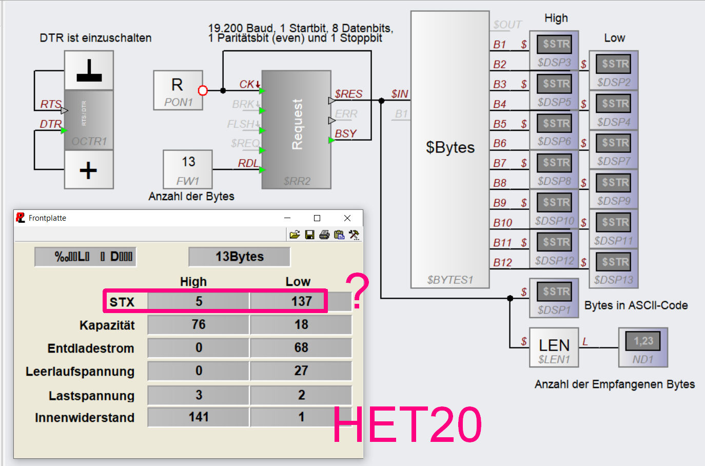

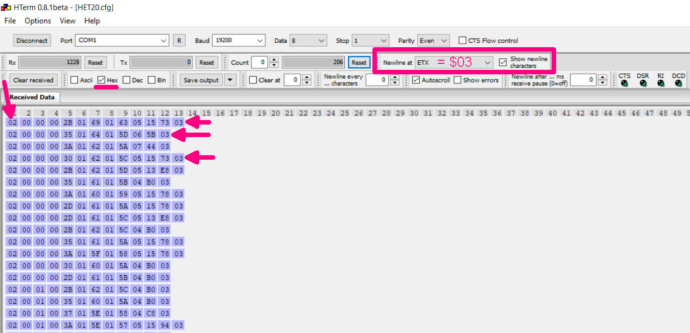

Wenn man auf Seite 4 der Bau,- und Bedienungsanleitung ( BuB-Anleitung )
nachschaut, dann wird dort kurz das Telegrammprotokoll erläutert, was
ich allerdings nicht ganz verstehe.
Das die Werte $02 und $03 ( STX & ETX ), als $05 ( ENQ ) gesendet
werden, kann ich in Zeile 22 für den Kapazitätswert $0005 erkennen, weil
jetzt eigentlich 2mAh angezeigt werden müssten.
Aber warum wird danach $12 ( DC2 ) eingefügt ?
Das der Entladestrom ( $0044 / $0046 ) schwanken kann leuchtet mir auch
ein.
Die Werte für die Leerlaufspannung, Lastspannung und den Innenwiderstand
bleiben konstant.
Was soll Spalte 12 ? Darüber steht nichts in der BuB-Anleitung.
Und ist in Spalte 13, ETX gemeint ?

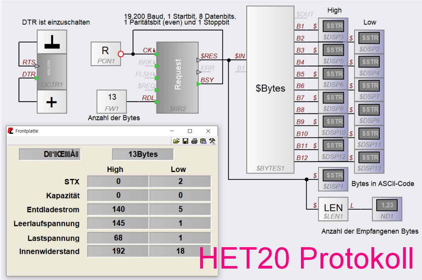

Mir ist das Ganze erst beim Erstellen einer MMS (
Mensch-Maschine-Schnittstelle ) aufgefallen, die ich mit Abacom's
*ProfiLab Expert 4.0* ( PLE4 ) erstellt habe. Zuerst schien alles OK,
aber dann war STX nicht mehr $02. Abgesehen von dem Fehler, das ich STX
auch zwei Bytes spendiert hatte.
Bernd_Stein

Ich meine das Protokoll jetzt besser zu verstehen, aber ELV schweigt zur
Prüfsumme. Denn ich meine das die Spalte 12, wahrscheinlich eine
Prüfsumme ist.

Nun - da ja für STX $02 und für ETX $03 reserviert ist, muss ja
irgendwie kenntlich gemacht werden, das der Wert $05 ( ENQ = Anfrage )
entweder wirklich $05 ist oder aber $02 bzw. $03. Was wohl dadurch
gekennzeichnet wird, das nach $05, ein DC2 / $12 ( Device Control2 )
stellvertretend für den Wert $02 gesendet wird und bei $03 -> $05 $13.
Also,
wenn nicht STX ( $02 ) gemeint ist, dann $05 $12 senden.
Wenn nicht ETX ( $03 ) gemeint ist, dann $05 $13 senden.

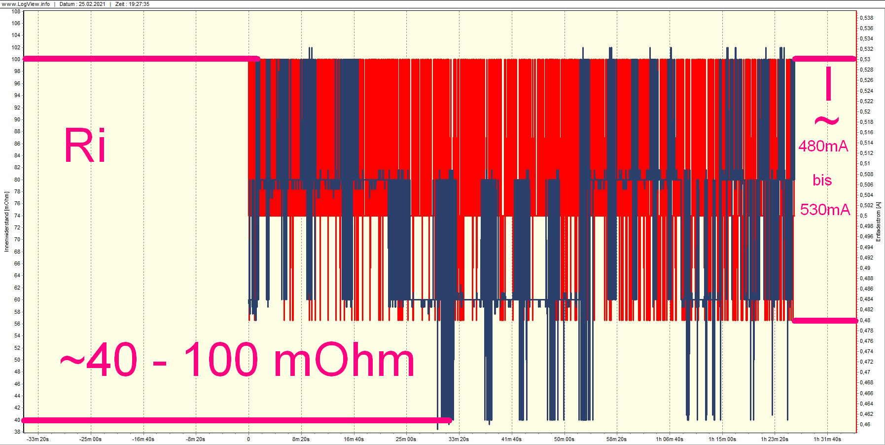

Zufälliger Weise hab ich auf einer alten FP noch LogView gefunden, da
ich mich nicht damit auskenne sieht die Grafik für den Entladestrom und
dem Innenwiderstand ziemlich "schlimm" aus, aber wie man sieht ist der
Bereich für den Strom zwischen 480mA und 530mA, also nur eine Differnz
von maximal 50mA.
Innenwiderstand ist natürlich ein Kapitel für sich. Ich denke die haben
einfach den DC-Widerstand gemessen.

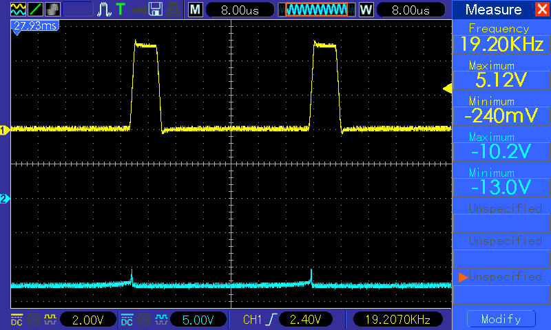

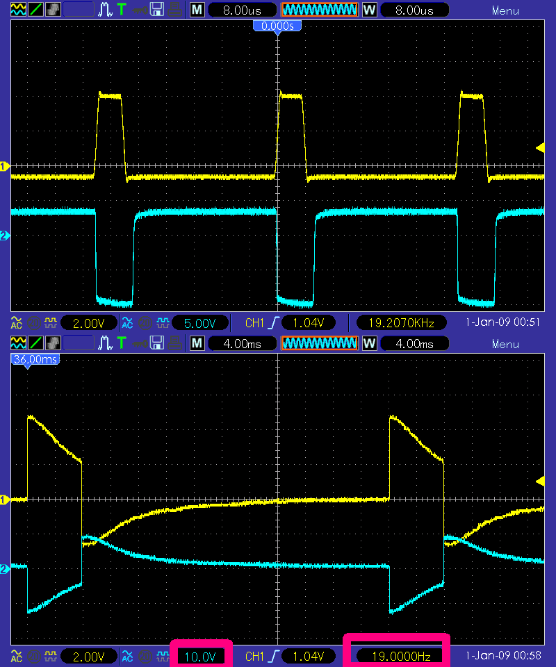

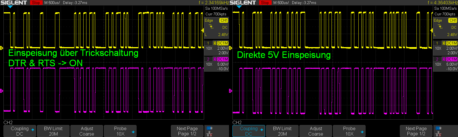

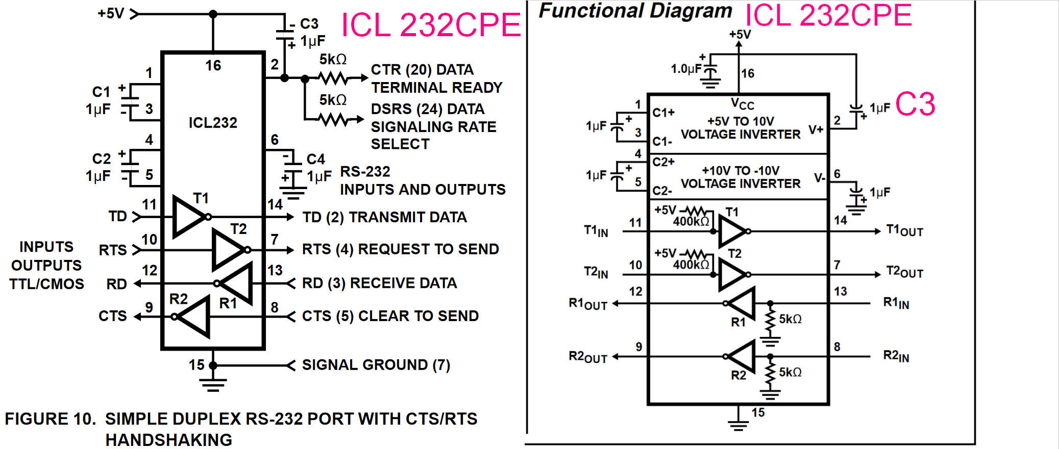

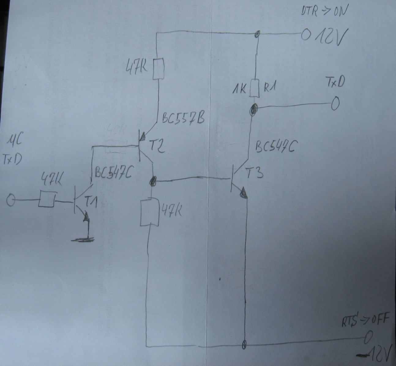

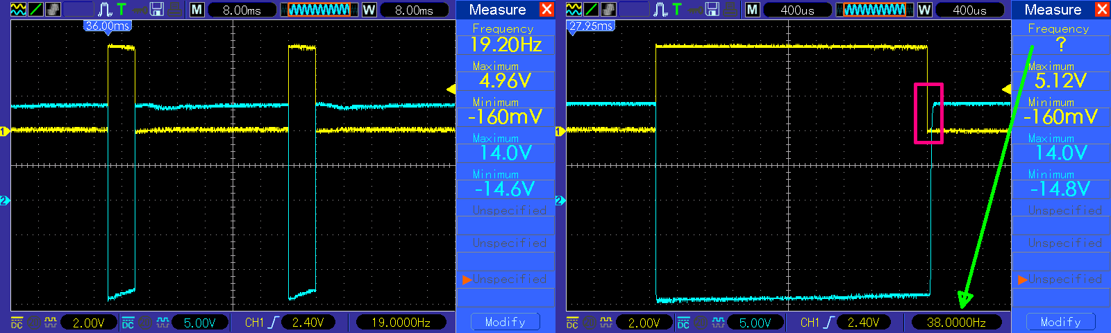

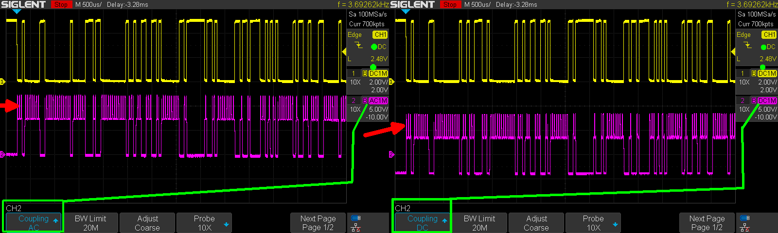

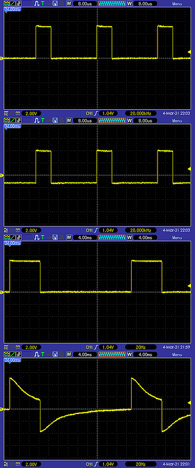

von Bernd S. (Firma: Anscheinend Corner-Cases ;-)) (bernd_stein)
Wunderte mich, das meine theoretischen Betrachtungen zur
RS232-Schnittstelle mit den bipolaren Transitoren ( siehe Seite 5 ),
nicht mit meinen Messergebnissen übereinstimmte.
Dachte ich würde an Pin 2 ( Emitter von T5 ) Pegel von ungefähr 12V und
-12V vorfinden, aber statt dessen scheint die Schaltung mehr oder
weniger Frequenzabhängig zu sein und ich weiß nicht wieso.
Liegt es am Breadbordaufbau mit meinen THT-Bauteilen ?
Oben sieht man das ich ein ca. 19200Hz PWM-Signal, mit eingentlich 5V (
4V ) und ungefähr -1V einspeise ( GELB ).
Das Ausgangssignal ( Emitter T5 ) zeigt dabei einmal einen Pegel von ca.
4V und -10V ( CYAN ).
Darunter sieht man das Ganze mit ca. 19Hz.
Die Eingangssignalform ( GELB ) und die Ausgangssignalform ( CYAN ) soll
jetzt mal nicht das Entscheidene sein, aber das die Pegel jetzt,
zumindest zu Beginn des Pegelwechsels, einigermaßen symetrisch sind (
10V & -10V ).
Woran liegt also diese Frequenzabhängigkeit ?
Bernd_Stein
von Stefan (Gast)
Wie versorgst du den Schaltungsteil denn mit Spannung, aus einer
seriellen Schnittstelle oder aus Netzteilen?
Ich hätte wahrscheinlich längst alle Bastelei an der Westernbuchse
aufgegeben und einen 5V USB-Seriell Wandler direkt an den Controller
angeschlossen.
@Stefan
Danke für deine Antwort. Schade das sich bisher niemand die Scopebilder
angeschaut hat, denn ich finde die Sache ziemlich interessant.
Mit einem konventionellen Trafo 2x8V ( Bringt ca. +/-14V ohne IC, nur
Grätzbrücke mit Glättung )
Bernd_Stein
von Stefan (Gast)
Hauptsächlich wohl daran, dass am Osilloskop die AC-Kopplung eingestellt
ist.
Das verzerrt langsame Signale und verschiebt die Nullienie.
von Stefan (Gast)
Zwei Nachträge:
Mit DC-Kopplung wird die "Frequenzabhängigkeit" verschwinden, aber
vermutlich wirst du die erwarteten Pegel trotzdem nicht sehen. Ich kann
nicht erkennen, wie am Ausgang der Schnittstelle ein negativer Pegel
erzeugt werden soll.
Stefan schrieb:
> ist.
Hm - habe erst kürzlich ein Video dazu gesehen, wann das DSO auf
AC-Kopplung zu stellen ist :
https://www.youtube.com/watch?v=GaZurWWzgMU

Zum Anderen habe ich mal in HTerm markiert, wie man das Protokoll besser
formatiert angezeigt bekommen kann. Also so das mit STX ( $02 ) begonnen
wird und mit ETX ( $03 ) die Zeile beendet wird.

Spasseshalber habe ich mal zwei PWM Signale jeweils mit AC- Und
DC-Kopplung aufgezeichnet (+5V, 25% Tastgrad, 20kHz und 20Hz).
Bei 20kHz unterscheiden sich die Signalformen kaum. Bei AC-Kopplung
fällt der Gleichspannugsanteil weg, das Signall erscheint um diesen
Anteil nach unten verschoben.
Bei 20Hz erscheint das Signal stark verzerrt. An den Pulsflanken springt
es um 5V und nähert sich dann jeweils langsam der "Nulllinie".
Vielen Dank dafür.
Es kommt wohl der alte Spruch zum Tragen: " Wer mißt, mißt Mist " ;-)
Puh - Also das Eingangssignal ( GELB -> PWM ) sollte ich wohl mit der
DC-Kopplung darstellen, aber das Ausgangssignal ( CYAN ) muss ich doch
mit der AC-Kopplung darstellen, da die Schaltung ja mit einer bipolaren
Spannungsversorgung arbeitet - oder nicht?
Habe gestern mal die TxD dirket vom µC abgegriffen und über einen MAX232
laufen lassen, da in HTerm halt immer der Resetzähler hoch lief, aber zu
schwache Pegel sind da wohl nicht die Ursache.

von Stefan (Gast)
Ob bipolar oder nicht spielt für die Wahl zwischen AC- und DC-Koppung
keine Rolle. Wenn du die Spannung relativ zu GND messen möchtest musst
du die DC-Kopplung wählen.
Mit AC-Kopplung kannst du z.B. nicht erkennen ob du einen Ruhepegel von
12V hast mit kurzen Pulsen auf 0V oder einen Ruhepegel von 0V mit kurzen
Pulsen auf -12V.
Ich vermute immer noch, dass die Schnittstelle des HET20 keine Pulse mit
negativen Pegel liefert sondern vielleicht knapp +1V bei einem Ruhepegel
von knapp der von außen angelegten postiven Spannung.
Du könntest das ja mal testen und mit den Pegeln von deinem MAX232
vergleichen.
Das ist kein Resetzähler. Das ist ein Zähler der die Anzahl der im Feld
"Count" bestimmten Bytes zählt, in deinem Bild also aller Bytes mit Wert
NULL. Mit dem Reset-Knopf kannst du den Zähler zurücksetezen.
Stefan schrieb:
Danke.
Richtig gucken muss ich noch lernen ;-)

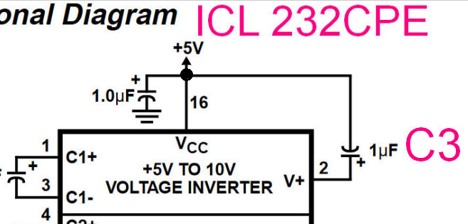

Wollte heut eigentlich eine neue Schaltung mit dem ICL232CPE aufbauen,
die mit externen 5V Versorgt wird und nicht über eine
DTR-Trickschaltung.
Jetzt bin ich verwirrt wie ich C3 denn nun anschließen muss.
Mit Minus an Anschluß 16 oder in Reihe mit dem C, der links neben dem
Anschluß 16 ist.
Wenn man alle 4 bzw. 5 ELKO's mit 16V Spannungsfestigkeit verbaut dürfte
man wohl auf der sicheren Seite sein oder ?
Bernd_Stein
> Anschluß 16 ist.
Irgenwie beides. Im rechten Bild scheint nur der Verbindungspunkt oben
zu fehlen. Der Kondensator links oben stabilisiert nur die
Versorgungsspnnung für das IC, der Rest stimmt dann in beiden
Darstellungen überein.

Wahrscheinlich hatte ich keine funktionierende Schaltung, denn mir ist
aufgefallen das meine damalige Schaltung einige Fehler hat(te), wie z.B.
das ich den C an Pin 2, mit seinem Minuspol an GND angeschlossen hatte
und nicht mit Vcc. Zudem arbeitet sie mit einer "pseudo 5V-Versorgung"
über DTR oder DTR + RTS, über zwei in Reihe geschaltete, weiße LED's (
siehe Anhang ). Wobei ich ja jetzt herausgefunden habe, das DTR -> ON
ca. 12V macht und RTS -> OFF ca. -12V oder ON halt ebenfalls 12V.
Ich möchte mit RS232-Pegeln arbeiten damit sichere Pegel am PC ankommen,
denn ich habe eine RS232-Steckkarte in diesem stecken.
Außerdem glaubte ich immer es würden +12V & -12V Pegel erzeugt, aber da
scheint jeder Hersteller etwas anderes zu machen ( +/-7V, +/-9V usw. ).
Und nun wollte ich mir das halt mit dem DSO anschauen, um damit auch ein
wenig zu üben.
So, nun habe ich eine weitere Schaltung mit dem ICL 232CPE aufgebaut,
wo ich diese IC, per Jumper einmal über die Trickschaltung versorgen
kann oder direkt über 5V. Das habe ich gemacht, weil ich mit meiner
alten Schaltung, die ich jetzt ausgemustert habe, immer diese Ripple (
Rote Pfeile ) auf der PC-Seite hatte und glaubte es läge an der
Versorgungsspannung über die Trickschaltung.
Das Eingangssignal ( TxD vom µC, GELB -> CH1 ) habe ich mit der
DC-Kopplung dargestellt, da der µC ja nur 0V oder 5V macht. Ebenso die
Tiggerkopplung die sich auf CH1 bezieht.
Das Ausgangssignal ( TxD am Sub-D-Stecker, also PC-Seitig, PINK -> CH2 )
habe ich einmal per DC-Kopplung und einmal per AC-Kopplung dargestellt
und die DC-Kopplung muss die richtige Wahl sein, da man hier die Pegel
von ca. +4V und -4V sehen kann, die der ICL 232CPE erzeugt, wenn man
sich den Ripple wegdenkt.
Bernd_Stein
von Stefan (Gast)
Mir scheint du verzettelst dich mit den verschiedenen Schaltungen.
Die parasitäre Versorgung aus der seriellen Schnittstelle des PCs ist
nur eine Notlösung und nicht geeignet zur Versorgung eines MAX232,
ICl232 oder ähnlichen Schnittstellenwandlern. Wenn du in der Schaltung
stabilisierte 5V hast, dann mimm die und nur die.
Mit dem Ausgangssignal deines Schnittstellenwandlers ist definitiv was
faul,  bei 5V Versorgungsspannung sollten das beim ICL232 etwa +9V und
-9V sein und das ohne "Ripple".
Miss mal die Versorgungspsannung und die Spannung an den Anschlüssen V+
(Pin2) und V- (Pin6) des ICL232.
Schau dir auch mal die 5V am Schnittstellenwandler mit dem Oszilloskop
an während Daten übertragen werden.
So, habe jetzt mal die neu zusammengelötete Schaltung mit dem
ICL232CPE untersucht. Dem Vcc-Anschluß habe ich einen 100µF
Puffer-ELKO spendiert.
Im Screenshot ist einmal die Versorgungsspannungserzeugung für diese IC
per Trickschaltung zu sehen und ein anderes mal eine stabilisierte
5V-Versorgung. Es ist kein Unterschied für mich feststellbar. Die IC
schafft also wirklich nur etwas um ca. +/- 8V Pegeln mit den 1µF
Kondensatoren.
Vielleicht sind es auch deine erwähnten +/- 9V.
Bernd_Stein
von Stefan (Gast)
Das sieht doch gut aus, ob nun +/- 8V oder +/- 9V ist egal.
Der Wert hängt von der Versorgungsspannung, den verwendeten
Kondensatoren, der Belastung durch die Gegenstelle und dem einzelnen IC
ab.
Statt des 100µF Puffer-Elkos hätte bei 1µF Kondensatoren für die
Ladungspumpen sicher auch weniger gereicht.
Wenn möglich würde ich immer die Versorgung über die stabilisierten 5V
wählen. Die Versorgung aus Daten- oder Statusleitungen schlägt fehl wenn
die Gegenstelle diese nicht oder nicht ausreichend belastbar
bereitstellt oder wenn sie den gleichen Trick versucht.
Modernere Varianten der Schnittstellenwandler-ICs kommen mit kleineren
Kondensatoren aus, beim MAX232A z.B. reichen 100nF Keramikkondensatoren.
Ebenso beim MAX3232 der zudem auch mit 3,3V funktioniert.
Fertige Module, auch solche mit 9-poliger Sub-D-Kupplung, gibt es für
kleines Geld beim freundlichen Chinesen.

Habe da was gefunden und abgewandelt, da ja die Ausgangspegel invertiert
zu den Eingangspegeln sein müssen.
Beitrag "Re: Pegelshifter 0-3 auf +/-12V"
Allerdings versagt meine Abwandlung bereits langsam bei ca. 38Hz ( siehe
Screenshots ).
Vielleicht nimmt sich mal jemand dieser Schaltung an und kann sie so
anpassen, das sie auch für min. 19200Baud zu gebrauchen ist. Hoffe nicht
das es nur am letzten Treiber liegt, den ich als Bipolaren ausgeführt
habe und nicht wie im Orginal als N-MOSFET.
Dies ist mir bekannt, brachte aber auch nicht das Gewünschte :
https://www.elektronik-labor.de/RS232/RS232_2_7.htm
Bernd_Stein
von Stefan (Gast)
Ui, schon wieder eine neue Schaltungsvariante.
Auf den ersten Blich fehlt da mindestens ein Widerstand vom T1-Kollektor
zu +.
Mit der Dimensionierung der Bauteile möchte ich mich gar nicht erst
beschäftigen. Für nur eine Datenleitung in nur einer Richtung, die sich
auch noch auf die Spannungsversorgung durch die Gegenstelle verlässt,
wäre mir der Bastelaufwand zu groß. MAX3232-Module für eine Sende- und
eine Empfangsleitung gibt es im Zehnerpack für weniger als 3€:
https://de.aliexpress.com/item/1005001551661358.html

Hier im Teil 4 ist dass Protokoll etwas besser beschrieben.
Somit haben sich meine ursprünglichen Fragen, erledigt:
https://hajo.kessener.net/electronics/het-20/
https://de.elv.com/akku-einzelzellen-tester-und-hochstrom-entlade-testgeraet-het-20-komplettbausatz-065024

Habe mir doch dieses Zugelegt, aber weil beim Versand etwas schief
gelaufen ist, habe ich den HET20 mal wieder rausgekramt um meine
LiFePO4, 1600mAh frisch vom Hersteller mit 1A Entladen. Ach, im HET20
werkelt ein ATmega 8.
Leider werden keine LFP unterstützt, d.h. die Enladespannung liegt bei
2,7V anstatt bei 2,5V.
