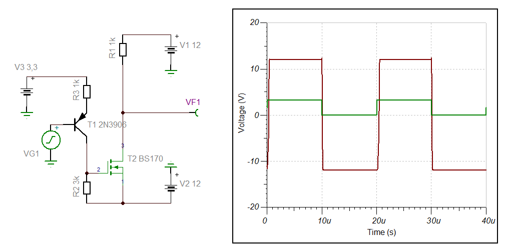

#5359906
Fabian F. schrieb: > hat jemand eine Idee wie man am schlauesten ein 0-3V PWM Signal auf > +/-12V umsetzt? Bitte sehr, siehe Anhang. > Ich hab mir mal eine Komperatorschaltung aus einem OPA170 in SPICE > zusammengelötet, der das bei Versorgung von +12,5 -12,5V einigermaßen > hinbekommt, aber zum einen sind die 12V dabei nicht besonders genau, zum > anderen sind die Flanken nicht besonders steil. Bei 1kHz und <8% dc > kommt der Puls kaum noch an. Die Schaltung im Anhang ist bei 50kHz gezeigt. Grün ist die Eingangsspannung. Wenn´s nicht so schnell sein muss, kann man die Schaltung entsprechend hochohmiger auslegen.

Axel S. schrieb: > Ganz allgemein hätte es vollkommen gereicht, wenn die Ladestation ein > Rechtecksignal mit +12V und 0V ausgibt. Ich sehe da nirgends eine > Darlegung, warum es -12V sein müssen. Oder wozu die Diode gut sein soll. Es ist auch tatsächlich so, wenn die Ladesäule nur ein positives Rechteck erzeugen könnte, würde das E-Auto trotzdem Laden. Die -12V sind nur dazu da, um Fehler zu erkennen. Beispiel: Das E-Auto von Frau Krause ist jetzt aufgeladen, sie zieht den Typ 2 Ladestecker, der mit einem dicken Kabel mit der Säule fest verbunden ist, aus der Typ 2 Buchse ihres Fahrzeuges raus. Beim Rausziehen fällt ihr das schwere Kupferladekabel mit dem Typ 2 Ladestecker aus der Hand in den Schnee oder in eine Pfütze. Die Pfütze enthält noch Streusalz und hat einen Widerstand von 1k Ohm, dann würde die 1k Pfütze mit dem internen 1k Widerstand in der Ladesäule einen Spannungsteiler bilden und es fallen genau 6V am CP ab die bewirken, dass sich die 22kW Ladesäule laut Norm einschalten muss. Wenn Frau Krause dann auch noch in der Pfütze drin steht, könnte es evtl. schädlich für Frau Krause sein. Deshalb ist auch die Diode im Fahrzeug eingebaut, so dass auch nur die positive Halbwelle belastet wird. Wenn die negative Halbwelle durch Kurzschlüsse oder Pfützen mitbelastet wird, dann wird das von der Ladesäule als Fehler ausgewertet und sie schaltet sich deswegen erst gar nicht ein. ArnoR schrieb: > Bitte sehr, siehe Anhang. Das ist eine sehr schöne einfache Schaltung, die zumindest in der Lage wäre, ohne den ganzen Vorschriftenkram und Sicherheitspaketen, das E-Auto zu Laden. Bei den Vorschriftsmäßigen 1kHz würden die Rechtecke sogar noch deutlich sauberer aussehen, bei einer Belastung am Ausgang mit einer Reihenschaltung aus Diode (1N4148) und einem 887 Ohm Widerstand (Normwert), könnte sich evtl. in der Simulation noch ein kleiner Knicks in der Flanke bilden, der aber nicht weiter schädlich ist und auch nicht zur Ladeunterbrechung führt (ich glaube die Knickse entstehen nur bei Gegentaktendstufen). Das Charmante an ArnoR's Schaltung ist, dass der 1k Pullup Widerstand am Ausgang, gleichzeitig auch dem Normwiderstand der Säule entspricht.
Genau, es geht um ein PWM-Signal der LS. Genau genommen darum das Signal der LS zu manipulieren. 0-12V reichen für das Auto aus, aber um Fehler zu erkennen braucht es eben die -12V. Die Schaltung oben schaut vielversprechnd aus. Nachdem die -12V Ladungspumpe eh max. 30mA ausgibt wirkt sich da ein kurschluss aus Ausgang nicht wirklich aus.

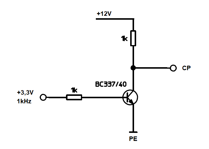

Fabian F. schrieb: > 0-12V reichen für das Auto aus, aber um Fehler > zu erkennen braucht es eben die -12V. Das Auto braucht keine -12V. Der Fehler wird von der Säule selbst ausgewertet und nicht vom Fahrzeug! Deswegen reicht auch für die meisten Fahrzeuge, angefangen vom BMWi3 bis zum Renault ZOE, die oben gezeigte Schaltung (Benutzung auf eigene Gefahr)! Da kannst Du dann direkt Dein 1kHz Rechtecksignal vom µC einspeisen. Aber Du musst entweder noch einen Inverter davor schalten oder eine Invertierung im Programm vorsehen, weil die Schaltung das Signal invertiert. Das dürfte aber kein Problem darstellen. Wenn Du allerdings mit einem Ladestrom von 30A pro Phase laden möchtest, brauchst Du nicht zu invertieren, weil eine Pulsweite von 50% einem Ladestrom von 30A entspricht. Für das Laden vom Tesla Modell S muss dann doch ArnoR's Schaltung eingesetzt werden, weil Tesla zumindest, wenn auch ohne Funktion, das Vorhandensein der negativen Halbwelle abfragt.

Du meinst hoffentlich nicht die Zimmerheizung aus dem 1kOhm und dem BS170. Das würde ich eher als Problem denn als Lösung ansehen. mfG Michael
Michael_O schrieb: > Du meinst hoffentlich nicht die Zimmerheizung aus dem 1kOhm und dem > BS170. > Das würde ich eher als Problem denn als Lösung ansehen. Aha, ist ja auch wirklich extrem signifikant im Vergleich zu den vielen kW, die da sonst noch über die Leitung gehen ...
Michael_O schrieb: > Du meinst hoffentlich nicht die Zimmerheizung aus dem 1kOhm und dem > BS170. Wenn du dein Zimmer mit 72mW bei den derzeitigen Aussentemperaturen heizt, dann darfst du dich nicht wundern dass dein Gehirn einfriert ;-)
#6876741
