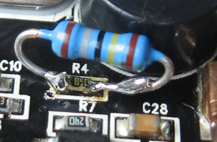

eigentlich ist dies schon ein gutes Teil, aber da mich einige Dinge
stören, wollte ich diese beheben. Leider kann ich dies jedoch mit meinem
Wissen nicht alleine, vielleicht hat ja jemand ebenfalls lust dazu.
Ich denke vom Hersteller darf man als Einzelperson keine große Hilfe
erwarten, vielleicht trägt dieser Thread ja doch dazu bei etwas zu
verbessern. Da die Spannung an *IN+* und IN- mir zu ungenau war konnte
ich dies durch parallel schalten eines 1,8 Megaohm Widerstandes zu R4 (
75K ) verbessern. Die Kennzeichnung 85C bedeutet nicht etwa das das C
eine kaputte Null wäre - Nee das ist so ein Sch... SMD-Code und bedeutet
das R4 = 75K groß ist. R4 hat glaube ich die SMD-Bauform oder Größe
0805.

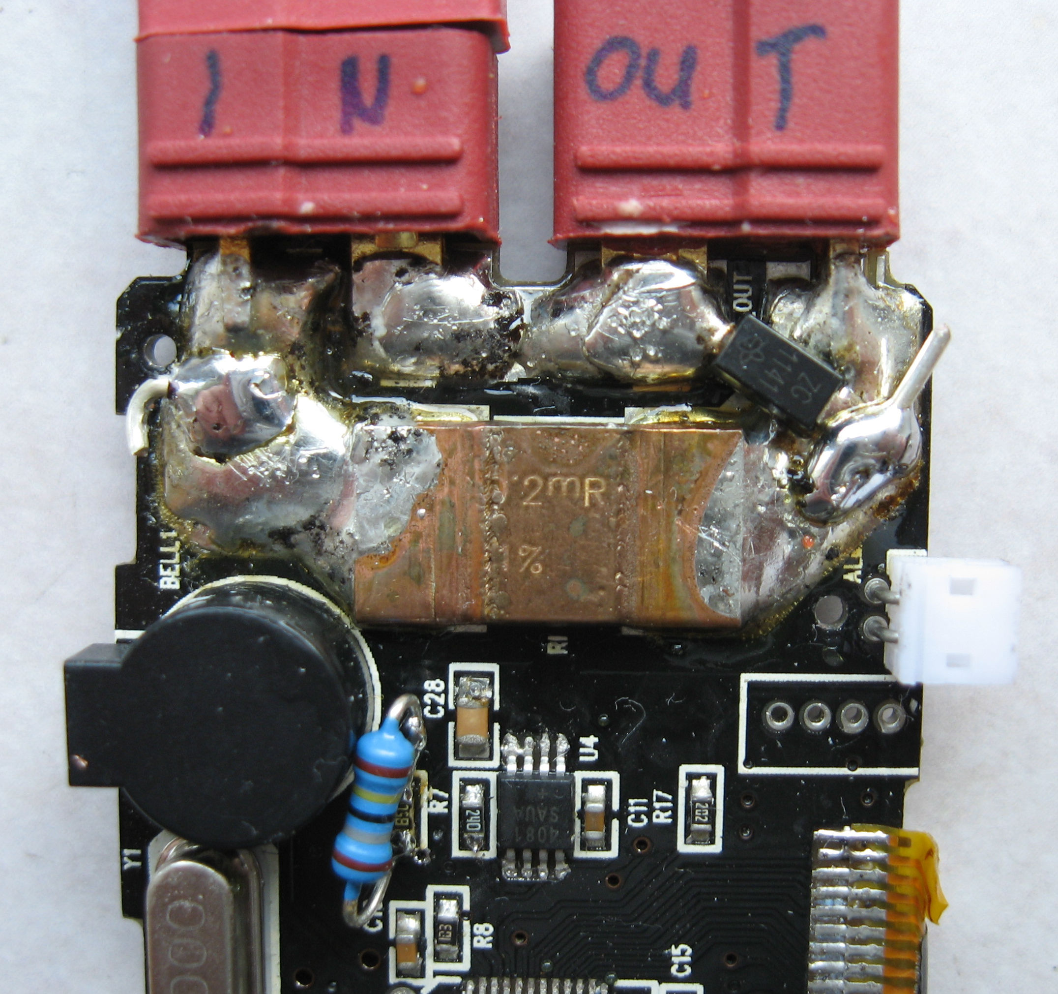

Detlef Kunz schrieb:
> Du ist irrst dich! Es geht tatsächlich erst ab 4.5V los.
Ihr habt leider recht. Tut mir leid für Eure Mühe.
Ich habe es praktisch überprüft, in dem ich fünf Ampere einer NiCd-Zelle
entzogen habe und der Ausgang ( PIN 5 ) vom MAX 4081S sich von 1,673V
auf 1,668V änderte. Dies ist ein Delta von 5mV.
Dann habe ich vier dieser Zellen in Reihe geschaltet und denen dann ein
Ampere entzogen. PIN 5 von 1,667V auf 1,679V, was einem Delta von 12mV
entspricht und gut zur Theorie passt.
0,012V / 60 = 0,0002V. Ein Ampere mal 0,0002 Ohm = 0,0002V.
Dabei habe ich bemerkt das der Shunt, welcher mit 2mR / 1% beschriftet
ist,
gar nicht zwei Miliohm groß ist, sondern nur 0,2 Miliohm.
U4 ist übrigens der MAX 4081S. Ist gut das ich den nirgendwo bekommen
habe, denn mit dem AD8210 bin ich somit besser bedient.

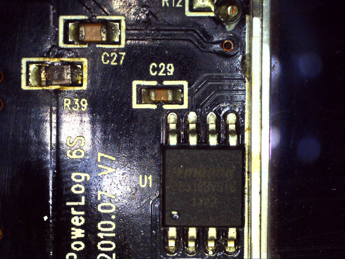

Habe den DL ( Datenlogger ) an IN mit Spannung versorgt und wunderte
mich, das das Display nicht anging. Spannung über die Sense
Anschlußleiste funktionierte.
Gut das ich noch ein Foto hatte, denn der Widerstand R39 ( SMD 0805 )
war in der Schaltung mit ca. 150 Ohm zu messen, aber irgendwie kam der
mir vom Aussehen her komisch vor. Ausgebaut war 17 Ohm zu messen, aber
im Orginalzustand sollte er ja ein 0 Ohm Widerstand sein.
Da ich keinen hatte, habe ich mal Fädeldraht genommen, in der Hoffung,
das dieser auch wieder solch eine Schutzfunktion erfüllt.
