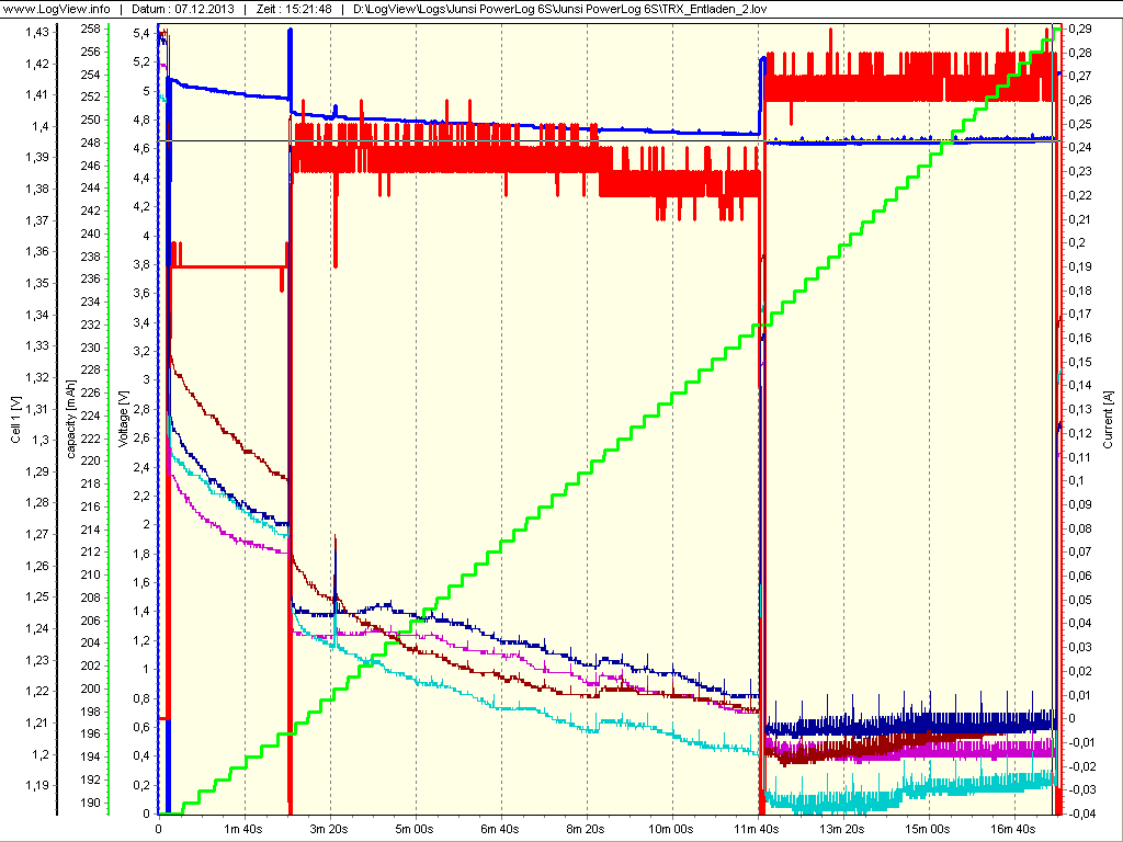

habe mir den Jun-si PowerLog 6s angeschafft, und mir mal die Ladekurve
des TRXChargers damit aufgezeichnet.
Leider ist der kleinste Aufzeichnungsintervall 250ms, so das der
Entladeimpuls bzw. die Entladeimpulse nicht zu sehen sind, da diese nur
200µs lang sind.
Aufgeladen habe ich 4 in Serie geschaltete, sehr alte NiMH-Akkus mit
2x 2100mAh und 2x 1600mAh, diese besitzen also einen hohen
Innenwiderstand und werden von den meisten Akkuladern verweigert.
Aber mit dem TRXCharger bekomme ich noch ein paar Hundert
Milliamperestunden heraus, da ich eine Anwendung habe die nur ca. 80mA
benötigt, kann ich diese Akkus also noch verwerten.
Der TRX war auf 2,2A eingestellt Powerlog sagt es wären 2,8A. Kann
natürlich sein, da ich den Shunt evtl. nicht genau genug gemacht habe.
Die Akkus erreichten eine Höchstspannung von 9,8V und am Ladeende betrug
diese ca. 9,6V. Die hineingeladene Kapazität ist 190mAh.
Das Entladen habe ich über Leistungswiderstände gemacht.
Start war bei 5,00 Volt Gesamtspannung und einem Strom von 190mA.
Der Entladestrom durfte nicht zu hoch sein, da sonst die Spannung
zusammen brach und einen Reset am PowerLog erzeugte.
Da mir das zu lange dauerte, habe ich den Widerstand verringert, so das
240mA flossen und die Spannung auf 4,80V absank. Um noch ein bisschen
schneller zu entladen, erhöhte ich den Strom auf 270mA, wodurch die
Spannung auf 4,60V absank. Als ich den Strom nochmals erhöhen wollte,
war die Belastung für die alten Akkus zu hoch und somit muss die
Spannung unter 4,5V gefallen sein, da der PowerLog ein Reset erzeugte.
Warum Stromspitzen auftauchen, kann ich nicht sagen, da die Last ja
stabil war. Vermutlich sind dies Meßfehler des PowerLog. Die sehen auch
schlimmer aus als sie sind, denn die Differenz von Spitze zu Spitze ist
höchstens 30mA.

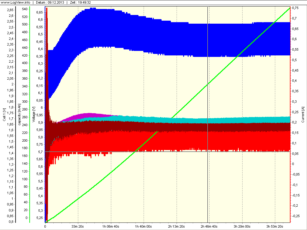

Habe mal eine Normalladung mit meinen alten Akkus vorgenommen, dies aber
nach 4 Stunden und 8 Minuten abgebrochen, da ich diese
Versuchsanordnung nicht über Nacht ohne Aufsicht laufen lassen wollte,
da selbst bei den eingestellten C/10, was einen Strom von 220mA
ergeben sollte, die Akkus schon warm wurden.
In dieser Zeit sind 543mAh verbraten worden, wieviel davon die Akkus
aufgenommen haben, kann ich nur ungefähr festellen, wenn ich diese auch
wieder mit einem definierten Strom bis zu einer Spannungsuntergrenze von
ca. 0,9V pro Zelle entlade, was allerdings der PowerLog nicht mitmacht,
da bei ca. 4,5V ein Reset erzeugt wird. Es sei denn, das ich den
PowerLog ( PL ) seperat versorge und somit auf die Stromaufzeichnung
verzichte.
Die blaue Kurve zeigt die Gesamtspannung an. Ich war überrascht, das man
mit diesem geringen Strom noch den Buckel erzeugt, der für eine Delta U
abschaltung gebraucht wird. Das Delta U beträgt 0,32V.
Die Spannungskurve wirkt so, als ob es da starke Differnzen gibt, diese
belaufen sich jedoch auf 0,22V. Sehen also im Diagram schlimmer aus.
Warum der Strom ( Rot ) um 110mA schwankt und dementsprechend die
Spannung, kann ich mir nicht erklären. Muß wohl am gepulsten Strom
liegen, den der TRX erzeugt. Wie bereits mal erwähnt stimmt der
vorgewählte Strom bei meinem Schaltungsaufbau auch nicht, da maximal
170mA zustande kamen und es ja 220mA sein sollten.
Das Gute an dem TRX ist für mich, das er auch noch Akkus lädt,
die andere Geräte verweigern und dies ein Open Source Projekt ist, das
sehr gut nachgebaut werden kann und günstig ist.

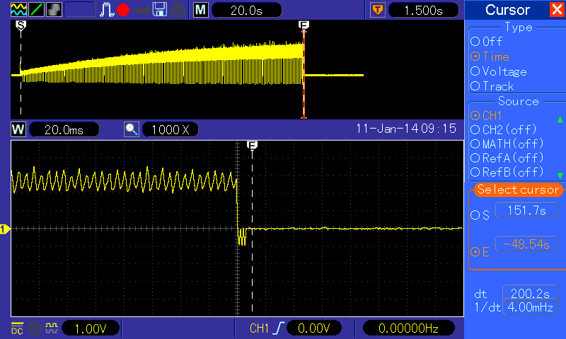

Habe mir nun mal den Ladevorgang mit dem Digitalen-Speicher-Oszilloskop
( DSO ) VOLTCRAFT DSO-1062D angeschaut.
Die Zelle ist schon alt und dementsprechend Hochohmig und öfters schon
geladen ohne zwischendurch entladen worden zu sein, deswegen dauert der
Schnellladevorgang auch nur ca. 200s. Als Meßwiderstand ( Shunt ) diente
ein
1 Ohm / 10% Widerstand von vielleicht 0,5 bis 1 Watt. Die Zelle selber
wird auch richtig heiß.
Die ganze Sache wurde so warm, das die Feder des Minuspols das Plastik
schmolz, so das ich mir da etwas anderes einfallen lassen musste.
Selbst die Lötstellen schmolzen, so das ich während dieser ca. 3,5
Minuten Ladezeit immer wieder auf den Widerstand und Umgebung pustete,
damit nicht das Lötzinn schmolz wie auch nicht wider das Plastik von der
Meßspitze des DSO.
Bernd_Stein

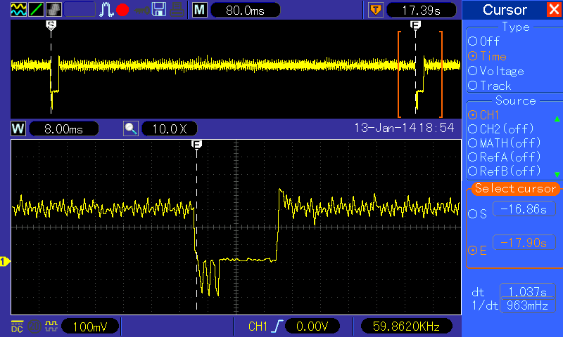

OP (Firma: Anscheinend Corner-Cases ;-)) #3486249

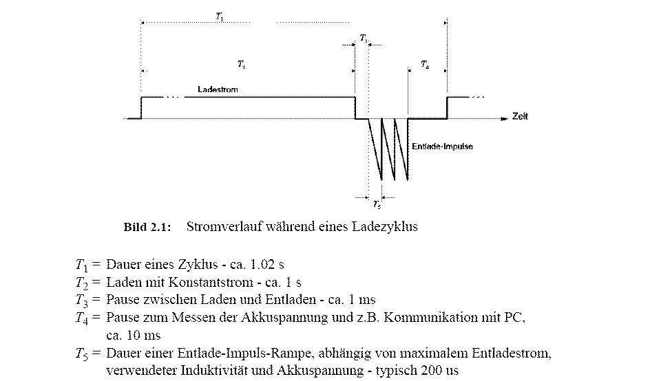

Zu Beginn der Schnellladung kommt es zu einer Stromspitze die hier
ca. 1,7A beträgt, danach steigt der Strom kontinurierlich an, wobei er
immer zackig ist. Auch die Entladeimpulse die zyklisch auftauchen sind
zu erkennen. Die Zykluszeit T1 von ca. 1,02s ist mit
ca. 1,04s deutlich wiederzuerkennen.
Der Bereich nach abschalten des " Konstantstromes " ( T1 - T2 ) ist im
unteren Bild vergrößert dargestellt und soll weiter untersucht werden.
Konstantstrom ist in Anführungszeichen, da dieser zackig ist und nicht
eine glatte Linie.
Bernd_Stein

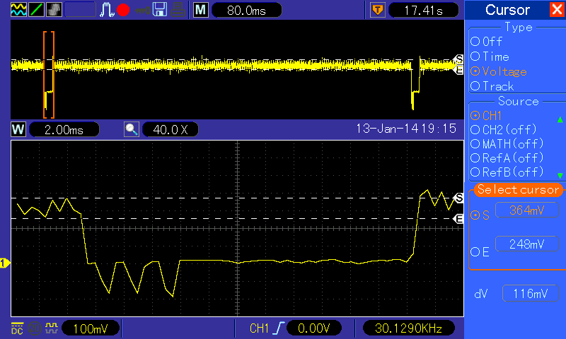

OP (Firma: Anscheinend Corner-Cases ;-)) #3486665
Der mittlere Ladestrom beträgt gegen Ende des Ladevorgangs ca. 3A
( 0,304V / 0,1 Ohm ). Der " Konstantstrom " selbst variert um ca. 1,1A,
also zwischen ca. 2,5A bis 3,6A. Eingestellt war 14 x 0,2A = 2,8A.
Aber wie bereits geschrieben ist der selbsthergestellte Shunt aus
Konstantandraht nicht genau ausmessbar gewesen bzw. seine nötige Länge
wurde errechnet.

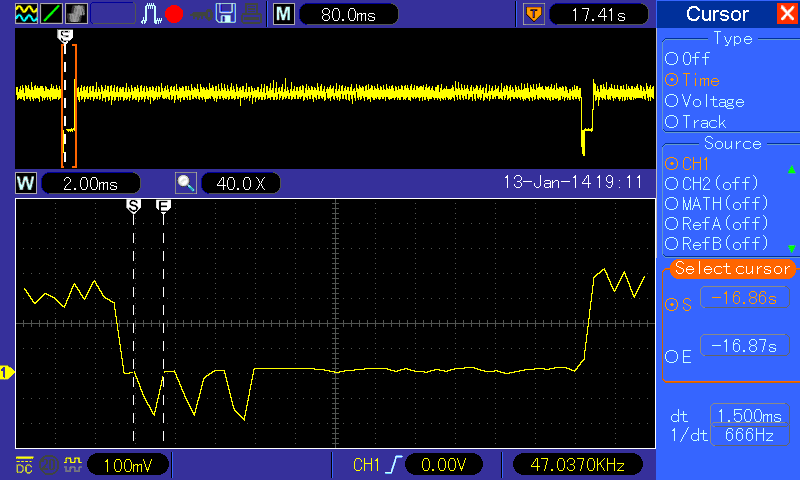

T3, die Pause zwischen Ladestrom und Entladeimpulsen beträgt mit 540µs
nur ca. die Hälfte der vorgegebenen einen Milisekunde.

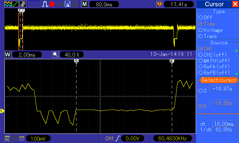

T4, die Pause zum Messen der Akkuspannung und Komunikation mit dem PC,
ist dafür mit 16ms über den geforderten 10ms.
T5, die Dauer einer Entlade-Impuls-Rampe die Abhängig vom maximalen
Entladestrom, verwenderter Induktivität und der Akkuspannung ist,
beträgt hier 1,5ms.
Die Entladestromimpulse haben eine maximale Stromstärke von ca. 2,1A.
T2 beträgt T1 = 1040ms - 23,4ms = 1016,6ms, also ca. eine Sekunde.
Herauszufinden wie gut dieses Ladegerät nun arbeit, wird wohl schwierig,
da der Ladestrom ja nicht konstant ist und somit die Berechnung der
hineingeladenen Kapazität nur vom näherungsweisen mittleren Strom
ausgehen kann. Zudem müsste ich noch eine Entladeschaltung aufbauen, die
mir anzeigt wieviel Kapazität dem Akku entnommen wurde.
