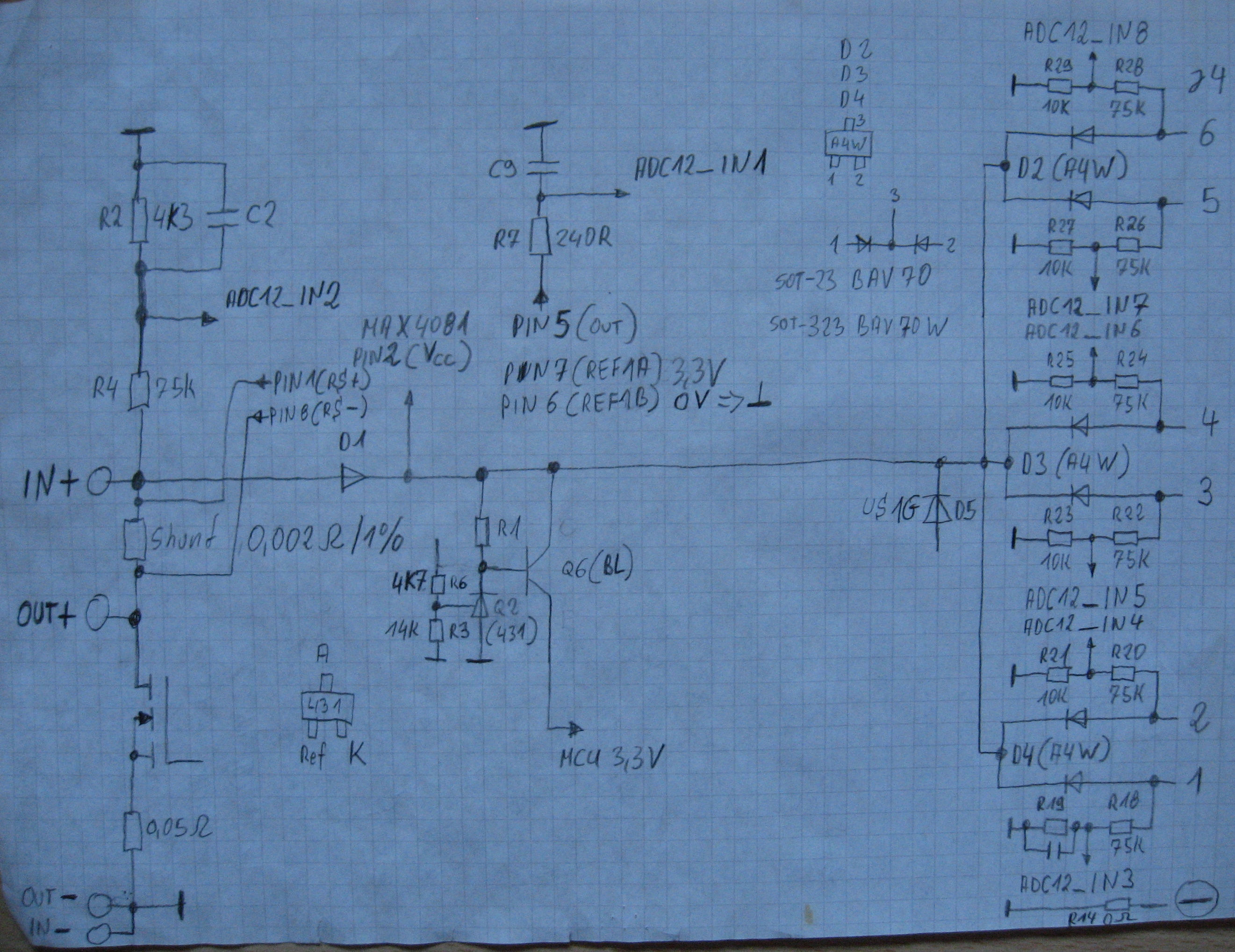

ich frage deshalb, weil ich in der Firmware eines Datenloggers etwas
ändern möchte, der diesen Mikrocontroller nutzt.
Und zwar zeigt der Datenlogger ( DL ) erst einen Strom an, wenn die
Eingangsspannung an IN+ größer als 2,80V ist. Dies muß an der
Programmierung liegen, denn der Stromerfassungsbaustein ( MAX4081 )
wird mit ca. 15V versorgt und somit ist seine minimale
Spannungsversorgung von 4,5V gegeben.
Diese Speise ich über J4 (6) ein ( Siehe Foto unten rechts ) und
Schaltplan.
An IN+ und IN- liegt die Zellenspannung eines einzelnen NiCd-Akkus an,
der über eine Konstantstromsenke entladen werden soll ( Schematisch mit
N-MOSFET und 0,05 Ohm Widerstand dargestellt ), welche an OUT+ und OUT-
angeschlossen ist.

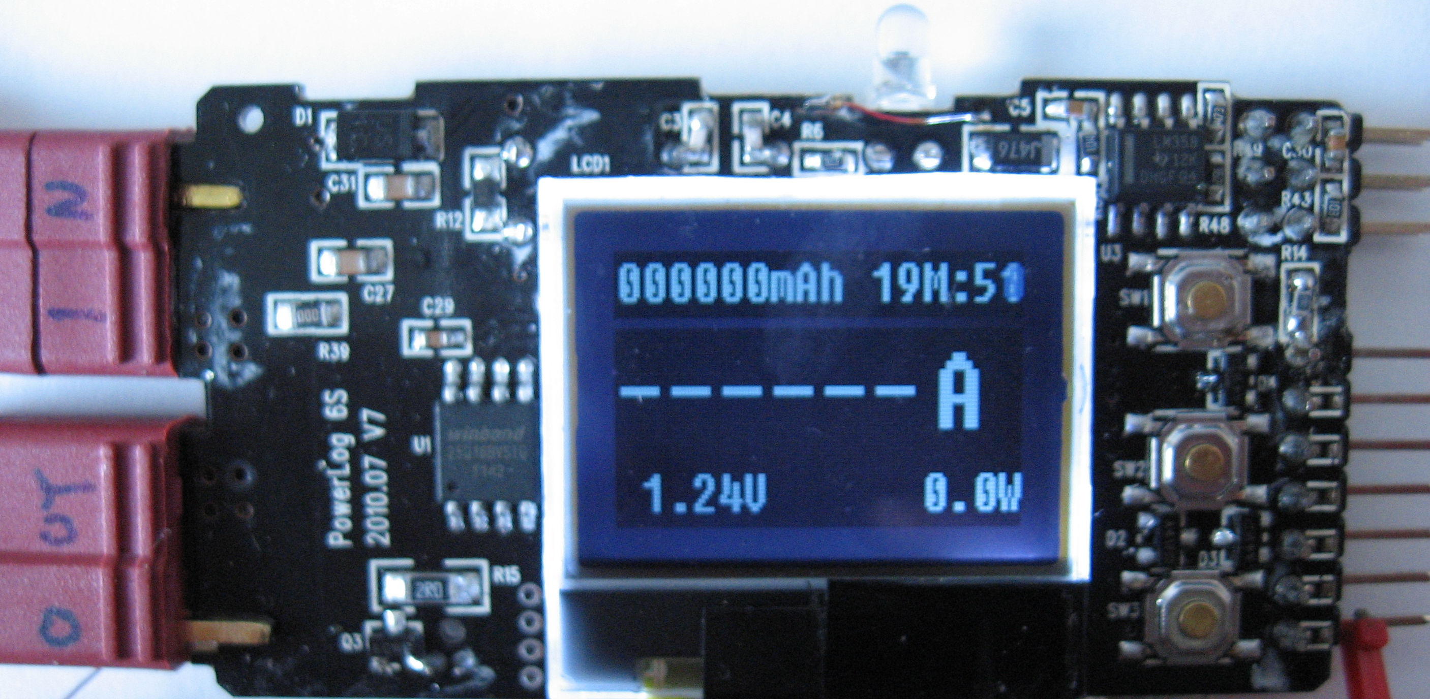

Auf dem Display ist unten links deutlich zu erkennen das über
IN+; R4; R2 die Akkuspannung ( 1,24V ) richtig vom Mikrocontroller
( µC ) am Pin 12 => PA2 = ADC12_IN2 erkannt wird. Leider wird in
der Anzeige ------A Ampere angezeigt, was jedoch durch die Firmware
erzeugt wird, denn es fließt ein Strom von 50mA, da aber die
Eingangsspannung nur 1,24V beträgt erzeugt wohl die Firmware 6x dieses
Zeichen " - ".
Der Stromerfassungsbaustein MAX4081 gibt über seinen Pin 5 ebefalls
seine Spannung über R7 und C9 an den µC Pin 11 => PA1 = ADC12_IN1
weiter, die ca. 1,67V beträgt. Die Referenzspannung an Pin 7 des MAX4081
beträgt 3,3V.
Wo muss ich im Programm ansetzen, damit bereits bei 0,9V
Eingangsspannung an IN+ und IN- der Strom angezeigt wird ?
Im Anhang befindet sich ein Disassemblerprogramm und die Firmware.

von Detlef K. (adenin)
64-Bit-Block-Verschlüsselung.
Hmm, sieht so aus, all gehören die ersten 512 Byte nicht direkt zum
Flash.
Die Vectortabele scheint erst ab 0x200 zu beginnen.
Naja, vergiss es.
von Bernd S. (Firma: Anscheinend Corner-Cases ;-)) (bernd_stein)
Detlef Kunz schrieb:
> Woher ist die Firmware?
> Das File ist verschlüsselt?
Ich glaube es ist ein Download von der Firmenseite. Siehe Anhang
Hier haben ein paar Cracks wohl das Vorgängermodell gehackt.
Allerdings ist hier nur ein ATMEL AVR ATmega 32 verbaut, das ist
natürlich eine andere Liga.
http://endless-sphere.com/forums/viewtopic.php?f=14&t=20142
Nach dem ich hier ein wenig gestöbert habe, bin ich wohl total
überfordert mit solch einem µC.
http://www.mikrocontroller.net/articles/STM32
Bernd_Stein
Die gute Nachricht.
Die originale upgrader.exe vom Hersteller entschlüsselt die Firmware.
Die ersten 512 Byte sind tatsächlich nur Fileheader.
Die weniger guten Nachrichten
Dies ist anscheinend nur ein Teil der Firmware.
Das Zeug kommt an irgendeine unbekannte Adresse in den Flash.
Am Anfang befindet sich zwar eine Vectortabelle, aber die zeigt in
Bereiche, die nicht zu diesem  Code gehören können.
Der Code enthält absolute Adressen in den Flash, die nicht zu diesem
Theoretisch könnte man die Stelle suchen, die Ärger macht.
Und nun die schlechte Nachricht:
Dann müsste man das sinnvoll Patchen.
Und die extrem ganz schlechte Nachricht:
Und dann das ganze wieder verschlüsseln, so das es vom upgrader
angenommen wird.
Zu viel Aufwand.
Vielleicht solltest Du den Hersteller nerven, ob er was dran ändert.
Ist doch schon entschlüsselt. :D
Und mann muss nicht mal was von Verschlüsselung verstehen.
Du debuggst die upgrader.exe (ich hab die originale genommen, nicht die,
die Du angehängt hast) mit Ollydbg2
Öffnst mit der updater.exe das Firmwarefile.
Dann stoppst Du mit Ollydbg die updader.exe und schaust die das Zeug an,
welches ab Adresse 0x456140 zu finden ist. Das musst du noch abspeichern
und hast die entschlüsselte Firmware (naja,der Teil, der Upgedatet wird)
Ist doch ganz einfach.

von eProfi (Gast)
Da Du Dir schon die Mühe gemacht hast, den Analogteil abzuzeichnen, wird
es das einfachste sein, Du gaukelst dem ADC eine (z.B. um 1 V) höhere
Spannung vor. Dann stimmen zwar die angezeigte Spannung und Leistung
nicht mehr, aber das kannst Du einfach in Kopf zurückrechnen.

von Matthias (Gast)
Also, ich hoffe ich hab jetzt nicht irgend eine wichtige Info überlesen,
aber ich denke dass es (unabhängig vom Assemblercode, oder
Controller-Kenntnissen) nicht an der Software liegt, dass der  Stromwert
nicht erfasst wird, wenn die Spannung unter 4,5V liegt. Und da die paar
Milliohm keine Spannungsdifferenz von 4,5V erzeugen, geht das nicht.
Die magischen Worte sind "Common-Mode Range". Das heißt, dass auf einer
Seite der Sense-Anschlüsse (egal ob + oder -) mindestens 4,5V anliegen
müssen, damit das Teil vernünftig arbeitet. Da Du den geneuen Typ des
MAX4081 (da fehlt noch ein Buchstabe, der den Verstärkungsfaktor
spezifiziert) nicht angegeben hast, kann ich Dir nur einen
"exemplarischen"
Vorschlag machen:
1.
Dur brauchst einen anderen HighSide Current Sense Amplifier.
Auf die schnelle würde ich den MAX9920 empfehlen. Dem kann man die
Referenz, sowie den Verstärkungsfaktor durch Außenbeschaltung vorgeben,
und der Common Mode Range liegt bei -20V bis +75V. Deine paar Volt
passen da locker rein. ABER vorsicht, wenn Du mal Ströme mir
Spannungsquellen > 20V messen willst!
2.
Du muss den so in die Schaltung einbauen und die Außenbeschaltung
anpassen, dass die Signale zueinander passen.
ACHTUNG! DIE IC'S SIND NICHT PIN-KOMPATIBEL!!!
Wenn der Verstärkungsfaktor und die Referenzspannung passen, dann sollte
das Teil (hoffentlich) sinnvolle Werte liefern.
> aber ich denke dass es...
STOPP, HALT, ENTWARNUNG !!!
Ich weiß der Thread ist schon wieder ziemlich lang geworden und
wesentliche Informationen sind wohl dem Einen oder Anderen verloren
gegangen oder ich habe mich nicht deutlich genug ausgedrückt.
Also, es handelt sich um den Typ MAX4081SAUA. Ja, der benötigt eine
minimale Versorgungsspannung von 4,5V und maximal 76V. Er bekommt ca.
15V über J4 ( 6 ) der oberen Diode von der Doppeldiode D2 ( rechts oben
im Schaltplan ). PIN 2 ist Vcc des MAX4081.
Auf Foto unten rechts ist das Stück von der roten Abgreifklemme zu sehen
über die ich die 15V einspeise.
> Misst!
> Das steht natürlich auch in der Betriebsanleitung auf Seite 10.
> Aber wer liest son Zeug? :(
Du meinst sicherlich die Bedienungsanleitung zum Jun-si PowerLog 6s
nicht wahr ?
Aber der Schaltplan ist das A und O. Und hier kann man halt sehen,
das der Konstrukteur zwei Möglichkeiten geschaffen hat ( IN+; D1 oder
über die Doppeldioden D2; D3; D4 ) den MAX 4081S mit Spannung zu
versorgen.
