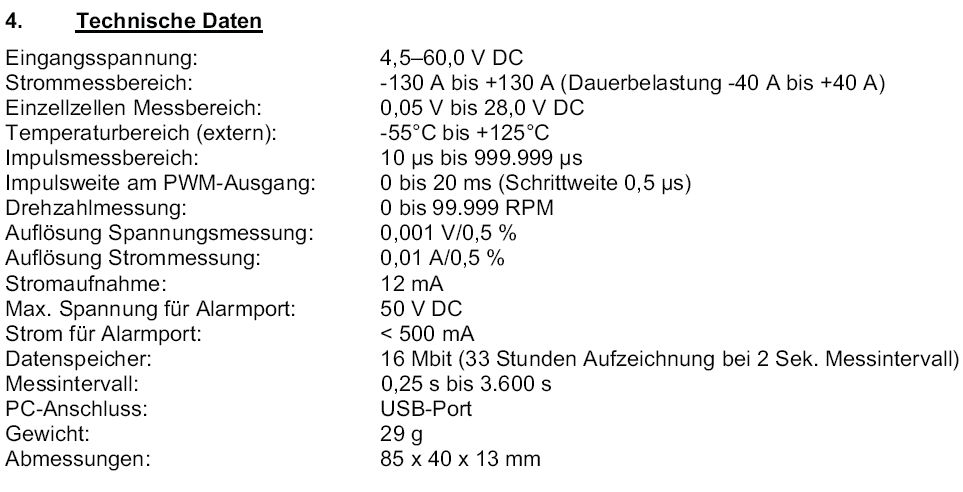

Finde das Teil ( Jun-si PowerLog 6s ) ganz interessant.
Kostet so um die 50 Euro. Leider ist mir das kleinste
Aufzeichenungsintervall von 250ms zu lang.
Und die vielen anderen Features benötige ich auch nicht.
Siehe auch Hauptdaten im Anhang.

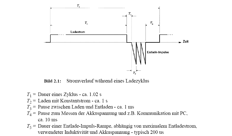

Ich möchte den Ladeverlauf vom TRXCharger mitloggen.
Möglichst eine NiCd / NiMH Zelle. Der Signalverlauf ist im Anhang zu
sehen.
Besonders wichtig ist mir der Entladeimpuls der so um die 200µs liegt.

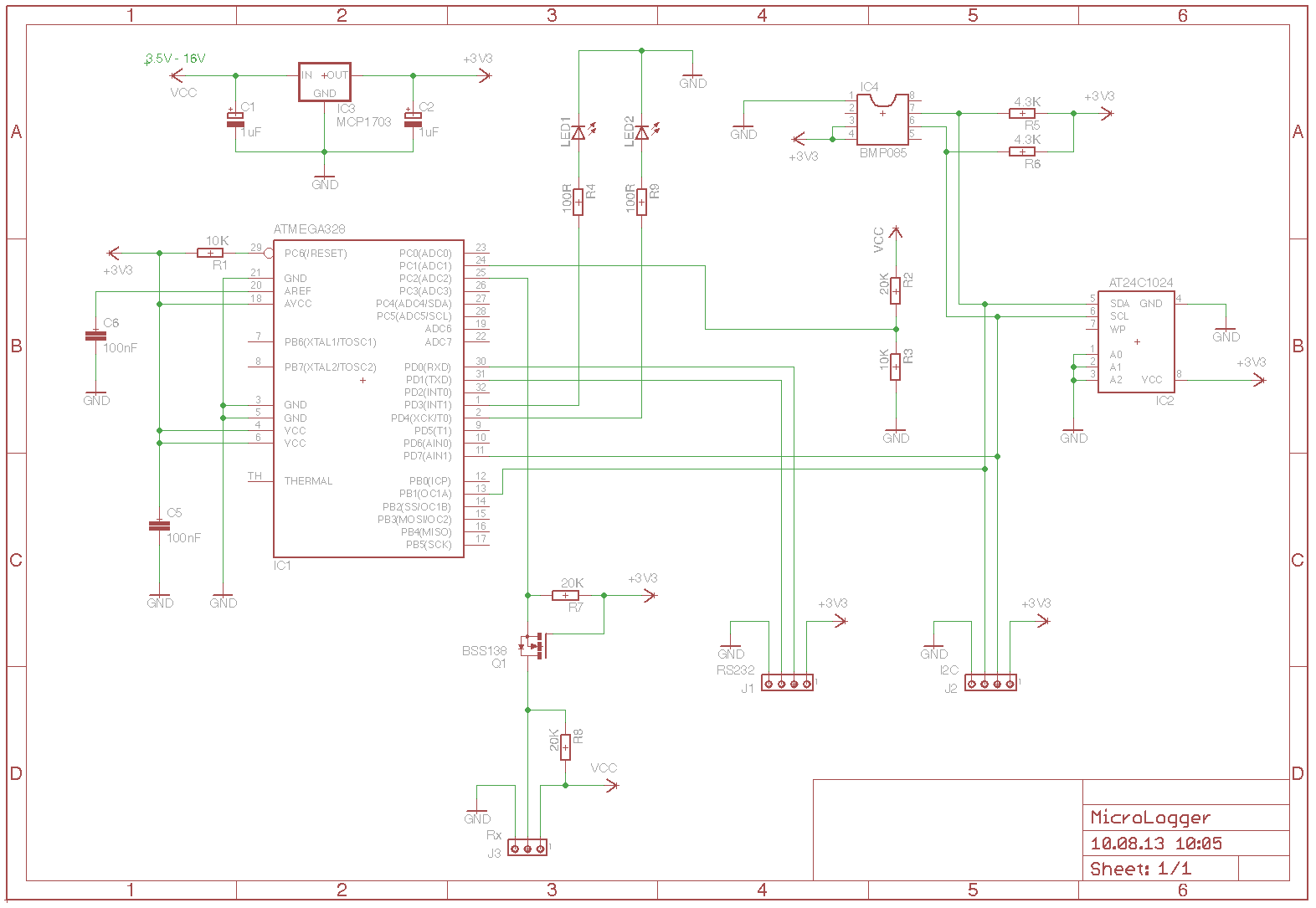

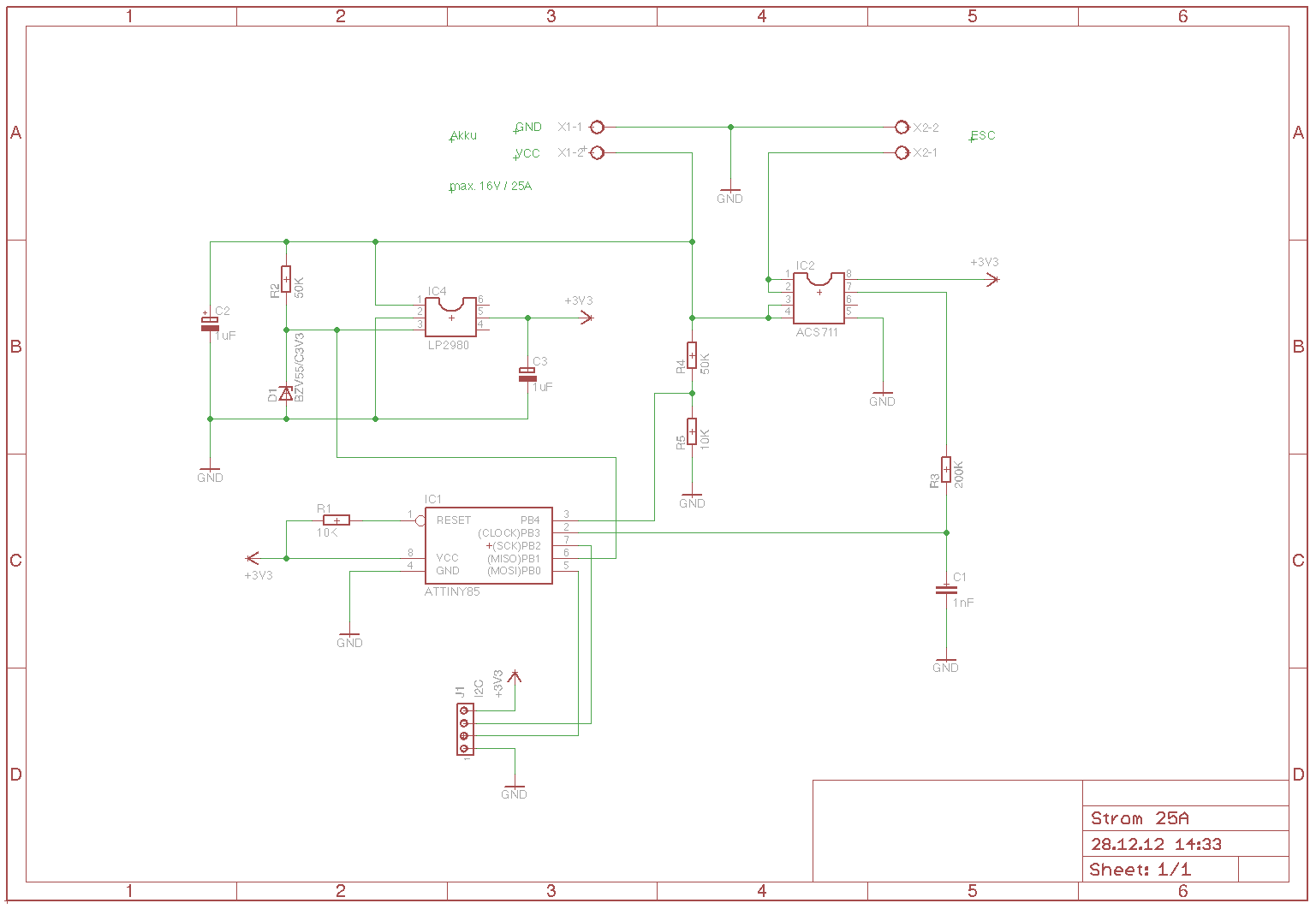

von Michael L. (nightflyer88)
Hier habe ich genau was du suchst.
Habe bereits auch schon einen universellen Datenlogger entwickelt. Die
Sensoren werden per I2C am Datenlogger angeschlossen, der Logger
speichert die Werte in einem EEprom. Mit einer Computersoftware kann
dann alles grafisch dargestellt werden.
Der Sensor im Anhang kann 16V und +/-25A messen. Durch eine kleine
Anpassung kann der Spannungsmessbereich natürlich vergrössert werden.
Jeder Sensor besitzt einen eigenen AVR der die Kommunikation per I2C
bereitstellt.
Sollte Interesse am Quellcode und weiteren Details bestehen, so meldet
euch.

( Laden / Entladen ) und wieviel Bit muss dieser ADC haben ?
Reichen 12-Bit, weil auch der Stromsensor nur 12-Bit macht ?
Gibt es ADCs die mit so hohen Versorgungsspannungen wie 30VDC
direkt arbeiten können ?
Wenn ja, dann müsste es ja mindestens ein 16-Bit ADC sein oder ?
Wenn ich ein 200µs langes Signal erfassen möchte reichen dann 10kHz
Abtastrate ?
Bernd_Stein
