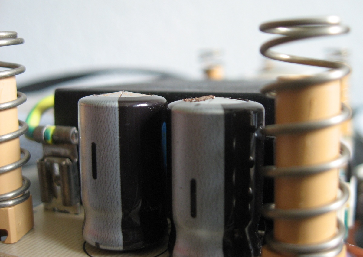

Das Gerät zeigte nach dem Umzug den Fehler Er 26 an, was soviel wie

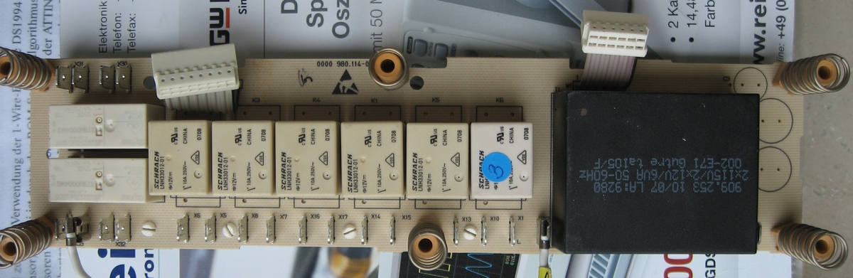

Fehler in der Elektronik bedeutet. Nach dem Öffnen und entfernen der

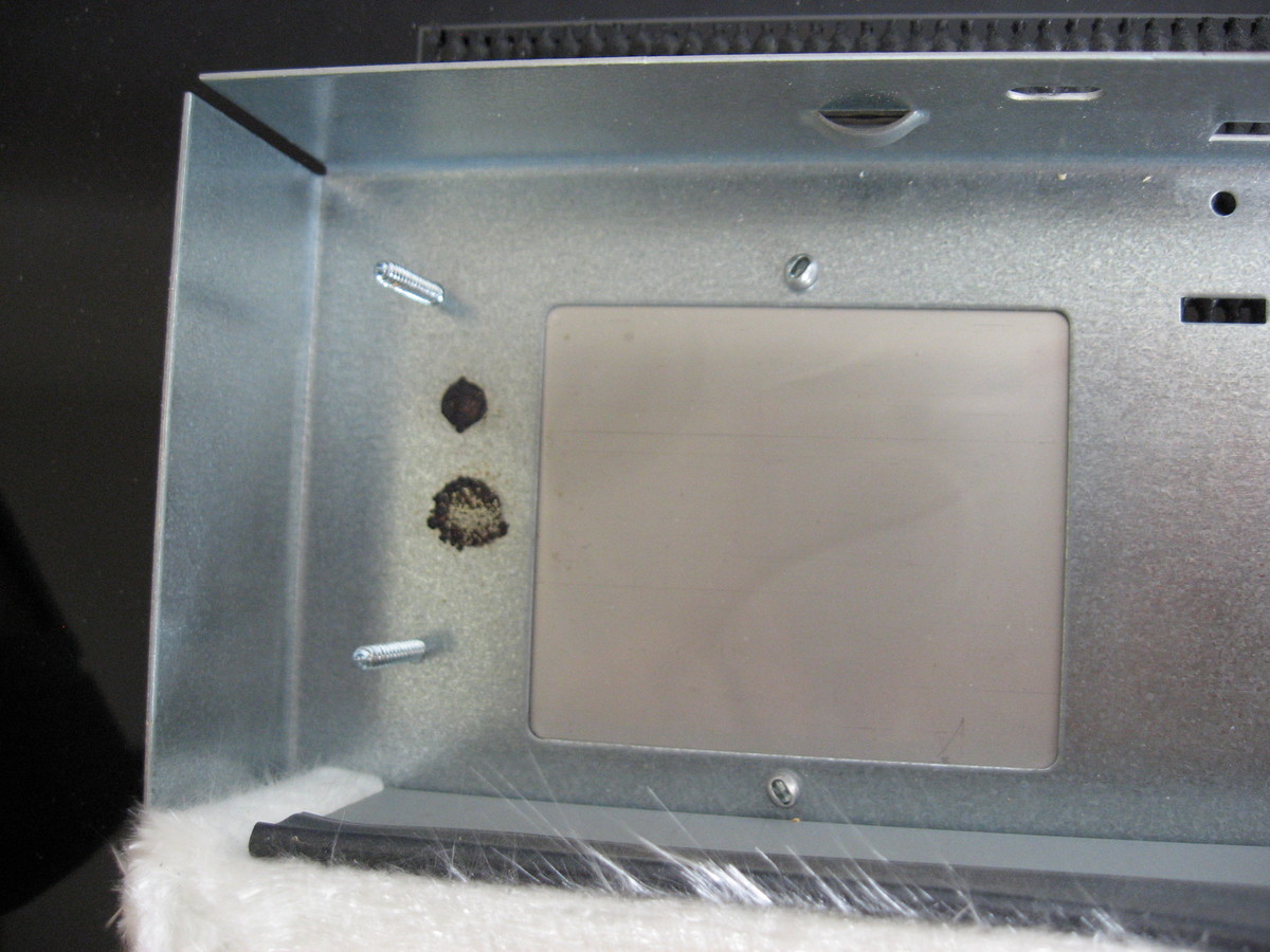

einzigen Platine, waren schon Flecken zu sehen, die sich als
ausgelaufenes Elektrolyt der Low ESR ELKOs herausstellte. Man sieht auch
sehr schön, wie sich die Kappen der ELKOs aufgebläht haben, was ja immer
ein Zeichen dafür ist, das es dem ELKO nicht gut geht ;-).
Die Kapazität betrug bei beiden auch nur ca. 90µF. Leider verkaufte der
gute Mann aus dem Elektronikladen mir nur ELKOs mit einem erweitertem
Temperaturbereich ( RD ), zwar für 63V, jedoch keine low ESR Typen. Es
funktioniert zwar, aber man sollte schon low ESR Typen nehmen ( WB ).
Im www war nichts zu finden, habe allerdings auch nicht alle " Kürzel "
eingegeben, deshalb dieser Beitrag :

> Ist hier nicht nötig, die hängen hinter einem 50Hz Eisenkerntrafo.

Wie hinz schon sagte, sieht man die auf dem Foto direkt neben einem
Netztrafo, da tut es jeder Standardelko. Der Herd ist eine thermisch
ungünstige Umgebung, also sieh zu, gute 105°C-Typen zu bekommen, z.B.
Panasonic.
Wähle den größten möglichen Durchmesser, bei genauer Durchsicht einiger
Datenblätter findet man, dass Elkos je dicker sie sind desto länger
leben. Wenn die dicken eine höhere Nennspannung haben, egal.
