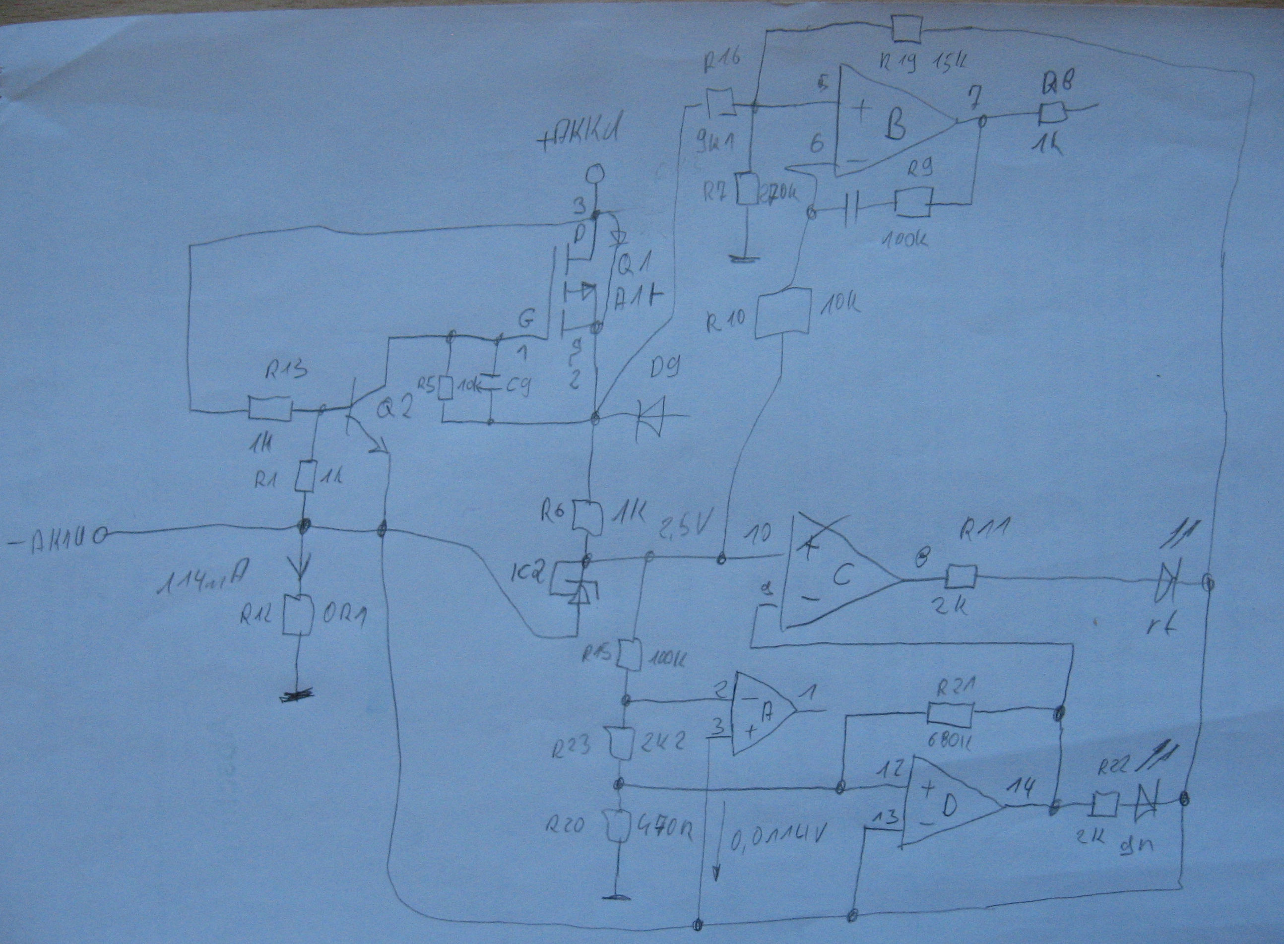

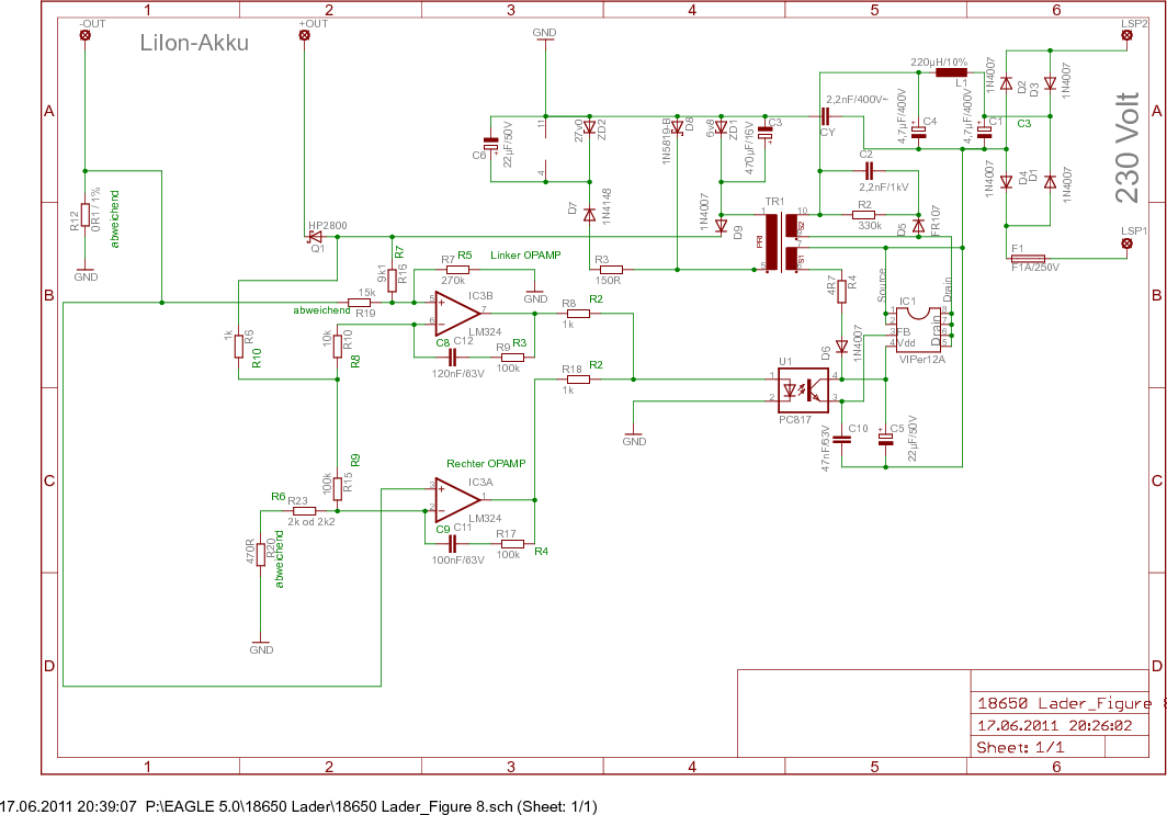

habe mal von einem LiIon 18650 Billiglader für zwei Zellen Parallel den
Schaltplan aufgenommen. Natürlich ohne Gewähr. Das Ding soll 600mA
liefern. Ich wollte mal wissen wie so etwas aufgebaut ist und kann damit
evtl. zwei defekte wieder Reparieren.
Nur leider verstehe ich den Schaltplan nicht, vielleicht haben sich da
auch einige Fehler eingeschlichen. Insofern ist der Schaltplan falls
Fehlerhaft, nur etwas für Experten.
Wäre schön falls jemand den Schaltplan erklären könnte.

Gehe ich richtig in der Annahme das es sich um einen sogenannten
Primärgetakteten Eintaktwandler der als Sperrwandler mit galvanischer
Trennung ausgeführt ist handelt ?
Aber ist nicht durch den CY-Kondensator die galvanische Trennung hinüber
Bernd_Stein

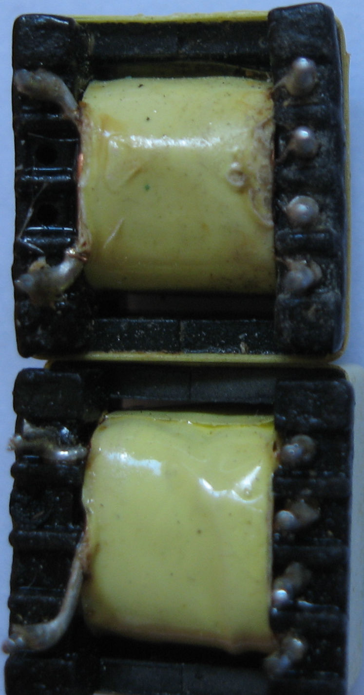

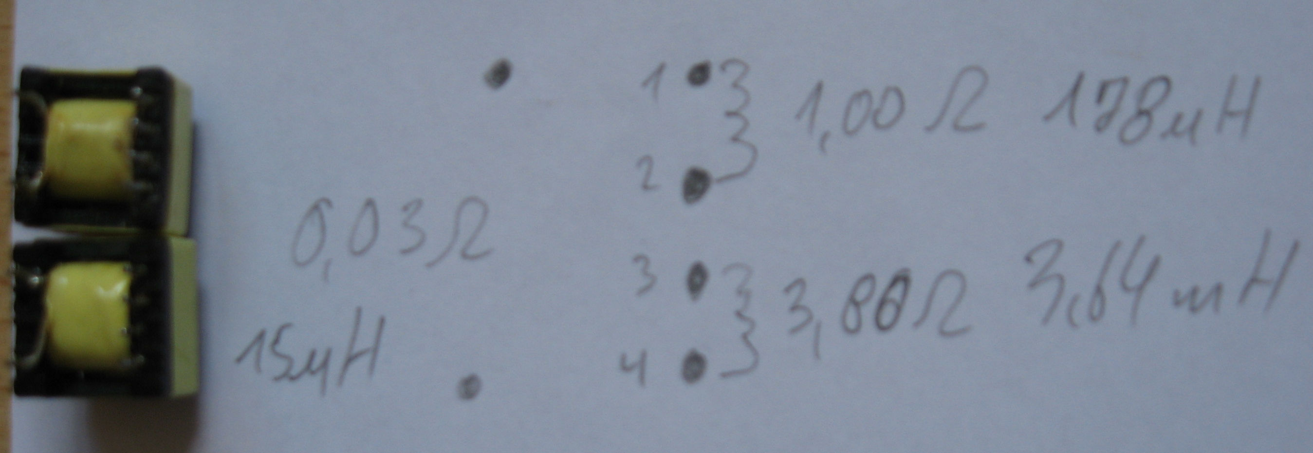

Die Wicklungen des Trafos haben einen Widerstand von 1,1 Ohm für S1
und 3,1 Ohm für S2. Die Sekundärseite hat vollen Durchgang sprich mit
meinem Multimeter kann ich es nicht genauer messen ( 0,3 Ohm ).

Gast #2225999
> es scheinen ja bisher keine Experten da zu sein.
Dein Schaltplan ist flasch. Grob falsch.
> galvanischer Trennung ausgeführt ist handelt
Du gehst richtig in der Annahme daß du ins Datenblatt des VIPer12
gucken solltest, wenn du den primären Teil verstehen willst. Da
steht dann auch der richtige Schaltplan drin.
Und sekundär wird eben Spannung und Strom geregelt und eine LED
entsprechend dem Ergebnis angesteuert, wobei der RESET-IC
als LiIon-genaue Spannungsreferenz dient und der LM324 so billig
war, daß man mit OpAmps nicht geizen musste.
#2226210
Jo der Schaltplan ist Müll. Wie soll denn der Strom vom Trafo zum Akku
fließen wenn die beiden Dioden stimmen? Sowas müßte Dir selber auffallen
wenn Du sowas verstehen willst.
Was den VIPer12 angeht hat dir MaWin ja schon gesagt... RTFM! Da steht
alles drin und auf die Idee hättest Du auch selbst kommen können.
Außerdem sollte man wissen, daß LiIon-Akkus erst mit konstantem Strom
und dann mit konstanter Spannung geladen werden. Diese Umschaltung macht
der zweckentfremdete µC-Reset-IC. Der TL431A ist als Spannungsreferenz
verwendet.
OP (Firma: Anscheinend Corner-Cases ;-)) #2229170
So gesehen hast Du leider recht, auch wenn es nur zwei Fehler sind.
Habe die Leiterbahnen nochmals nachverfolgt und auch nochmals gemessen.
R7 der bei IC3B an 5 angeschlossen ist, geht mit seinem anderen Anschluß
nach C6 Minus und an die OPTO-KOPPLER-LED Kathode.
Dort fehlte die Verbindung nach GND.
Danke.
Auch Ben _ hat meinen Blick auf etwas sehr wesentliches gerichtet,
nämlich auf Q1. Dieses SMD-Bauteil ist mit A1 |-  bestempel
( |-  sieht richtig wie ein umgekipptes T aus ) und da es ein
SOT-23 Gehäuse hat, bin ich fälschlicher Weise auf die BAW56 gekommen.
TC1014-2,5VCT713 konnte es nicht sein, da zwar SOT-23 aber fünfpolig.
http://www.qsl.net/dl7avf/smdcode/ca.html
Jetzt bin ich über HSMS-2801 hier hin gekommen.
http://info.electronicwerkstatt.de/bereiche/bauteile/smd/smd_aktiv/a.html
Und somit auf HP2800. Wenn man unter Base auf das K klickt bekommt man
die Anschlußbelegung, was dem Schaltplan schon mal logischer macht
( lese Ben _ ).
Nur seltsamerweise ist der Not Connect ( NC ) Anschluß von Q1,
trotzdem mit C9||R5 und Q2-GND verbunden.
Habe kein Datenblatt zur HP2800 oder HSMS2801 gefunden, hoffe das dies
auch nicht wichtig ist, da ja jetzt der Strom vom Trafo seinen Weg zum
Akku +OUT findet ;.)
Finde immer nur Sachen wo ähnliches ist, wie z.B. hier
http://www.alldatasheet.com/view.jsp?Searchword=HSMS2801
Der Primärteil war anhand des DBs des VIPer12A auch relativ schnell als
Kopie dessen zu erkennen
( bis auf R4 und R8 bzw. R18 im Schaltplan identisch mit DB-Figure 8 ).
Da im DB ein TSM101 benutzt wurde schaute ich nicht weiter.
Nun durfte ich dank Dir erkennen, das bis auf einen Fehler
im DB-Figure 8 ich alles in etwas abgewandelter Form,
ringsum die ICs IC3A und IC3B wieder fand.
Im DB-Figure 8 ist fälschlicherweise Vref als durchgehende Verbindung
vom rechten OPAMP +IN zu R5 oberen Anschluß gezeigt.
Richtig ist das R5 oberer Anschluß auf 4 = GND vom U2 bzw. TSM101 geht
und nur der +IN vom rechten OPAMP auf Vref.
Das erkenne bzw. verstehe ich noch nicht. Werde mich aber dann melden,
wenn ich gezielte Fragen habe.
Wollte jetzt nur mal antworten, da ich ja am trampeln war :-).
Bernd_Stein
OP (Firma: Anscheinend Corner-Cases ;-)) #2229616
> Nein. Erheblich mehr.
> Die Primärseite kommt hin auch wenn die 22nF vertauscht sind,
> aber die Sekundärseite stimmt vorne und hinten nicht.

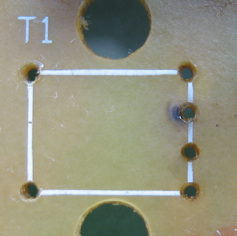

Äh, mit den zwei Fehlern mein ich im wesentlichen Verbindungs,- bzw.
Verdrahtungsfehler. Aber bei der Gelegenheit ist mir aufgefallen,
das die beiden Kondensatoren in meinem aufgenommen Schaltplan
( CY und C2 die beiden Hellblauen ) nicht 22nF haben,
sondern 2,2nF ( 222 ). Was Du hier mit vertauscht meinst, habe ich noch
nicht verstanden.

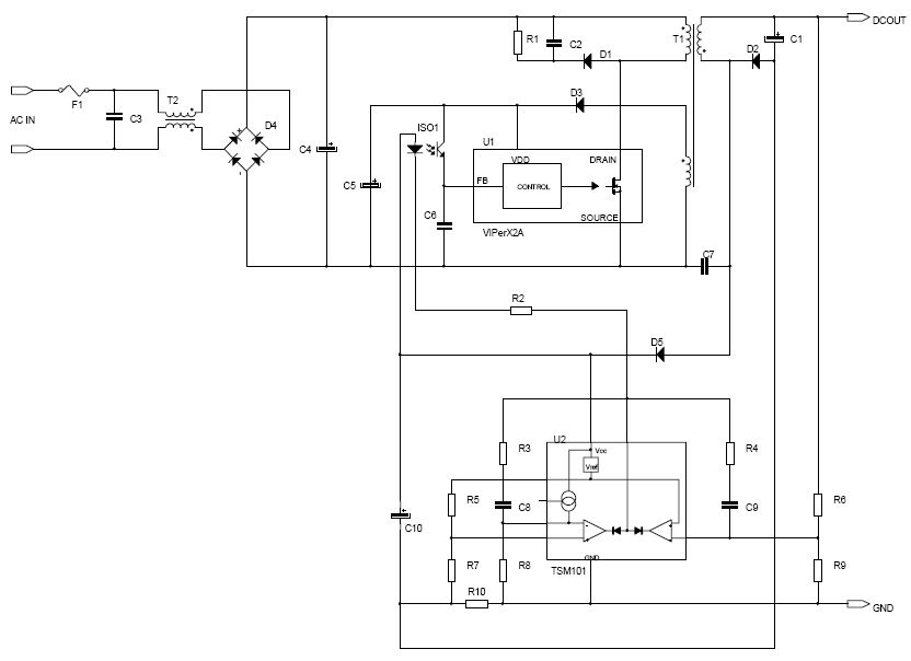

Ich möchte vorerst nur die Schaltungsteile betrachten, die im Datenblatt
( DB ) des VIPer12A auf der Seite 8 ( Figure 8 ) mit meinem aufgenommen
Schaltplan fast identisch sind. Dazu habe ich möglichst alles
uninteressante weggemacht und in grün die Bauteilkennzeichnung benutzt,
die im DB angegeben ist.
Also praktisch die " Ersatzschaltung " des TSM101 ( U2 ). Das Vref im DB
ja falsch dargestellt ist, darauf habe ich ja schon hingewiesen.
Wie ich das mit dem GND-Anschluß vom TSM101 interpretieren soll,
weiß ich nicht. Da ja der Knotenpunkt von R10 ( R8 ) und R6 ( R10 )
zwar zu R15 ( R9 ) führen, aber halt nicht nach GND.
Für heute ist leider Feierabend.
Hoffe morgen Nachmittag weitermachen zu können.
Bernd_Stein
Gast #2229668

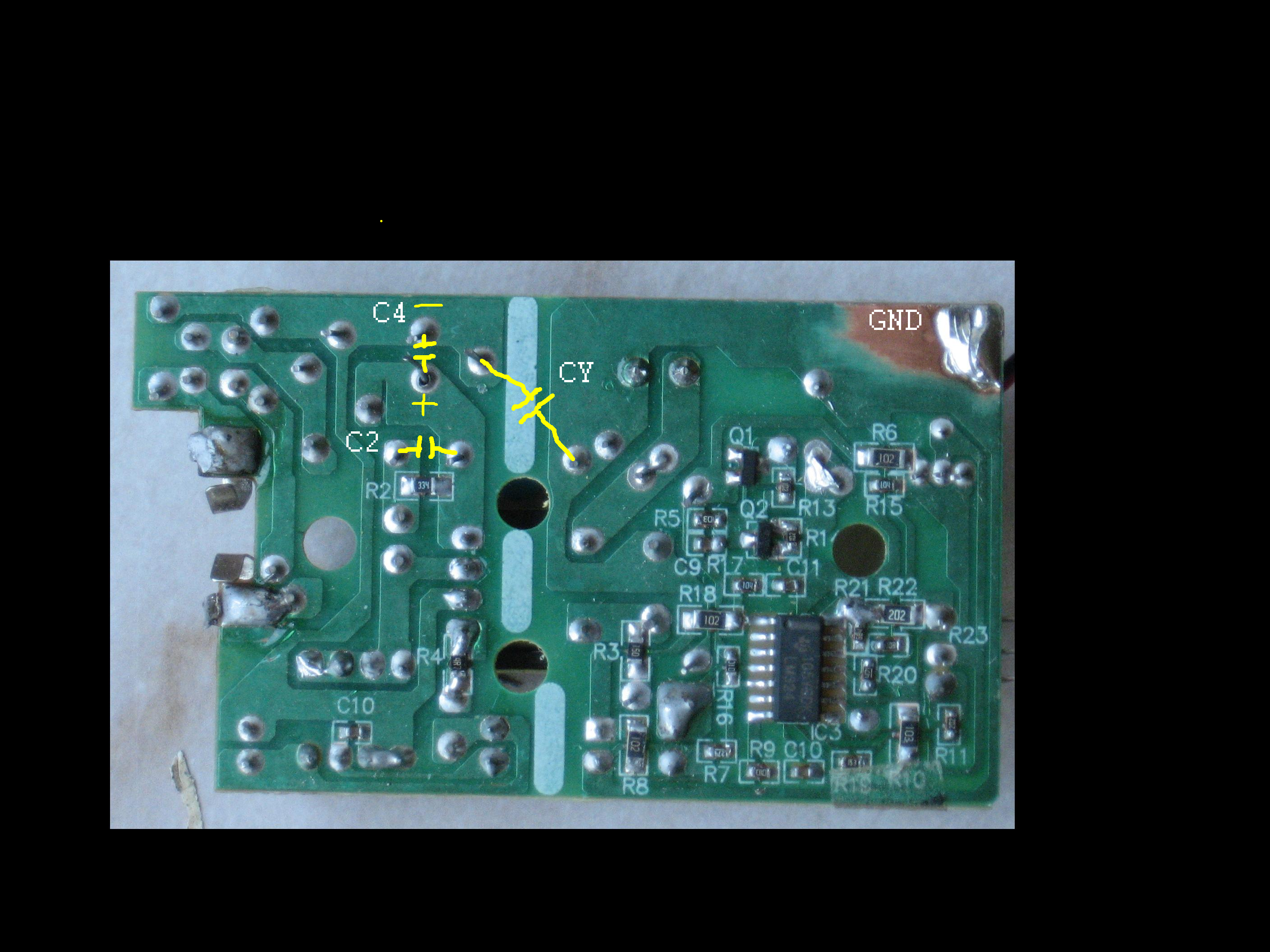

> Was Du hier mit vertauscht meinst, habe ich noch nicht verstanden.
Ich weiss. Schau doch einfach mal auf deine Platine, welche Kondensator
an welcher Stelle sitzt.
Das ist GND, steht sogar dran, und notwendig da er ja die Akkuspannung
genau messne soll, da hilft es nichts wenn er vor dem
Strommmesswiderstand an den Elko angeschlossen wird.
Das einzig interessante an der (übrigens korrekten) Schaltung von ST
sind die beiden getrennten Elkos und gleichgerichteten Spannung für die
Versorgungsspannung des OpAmps einerseits und die Ladespannung des Akkus
andererseits, bei der die OpAmp Versorgung durch die Streuinduktivität
des Flyback-Trafos unabhängig von der Akkuspannung gewonnen wird.
Deine Schaltung ist halt einfach falsch abgezechnet.
OP (Firma: Anscheinend Corner-Cases ;-)) #2230258
Da es für mich einfacher ist, die Positionen der Bauteile zu bestimmen,
weil ich die Sachen vor mir liegen habe und drehen und wenden kann,
wie ich will, habe ich auf der Lötseite mal die Position von CY und C2
eingezeichnet. Dies stimmt mit dem Schaltplan und dem Schaltplan
im DB-Figure 8 überein.
Dies war in Bezug auf den von mir erstellten Schaltplan gemeint.
Bezeichnungen in () sind die aus dem Datenblatt des VIPer12 Figure 8.
Sehe ich jetzt auch so. Bei U2 ( TSM101 ) im DB-Figure 8 ist Vref ( doch
durchgehend. Jetzt wo Du es schreibst, finde ich es auch interressant.
Wenn T1 im DB-Figure 8 primärseitig leitet, dann wird ja in der
gegenüberliegenden Seite eine Spannung mit gegenläufiger Polarität
erzeugt.
Somit ist der Stromfluß über D5, C10, R9 und R6 gegeben.
Oder ?
Da in meinem Schaltplan R15 ( R9 ) entspricht und dieser 100k Ohm groß
ist, finde ich das dies doch bestimmt zu hochohmig ist.
Oder die Schaltung ist Schrott oder es gibt einen Schaltungskniff der
von der Standardschaltung abweicht. Da ich nicht weiß, ob die Platinen
jemals funktioniert haben ist ersteres nicht auszuschließen. Dagegen
spricht,
das dies ja ein komerzielles Produkt ist.
Bernd_Stein

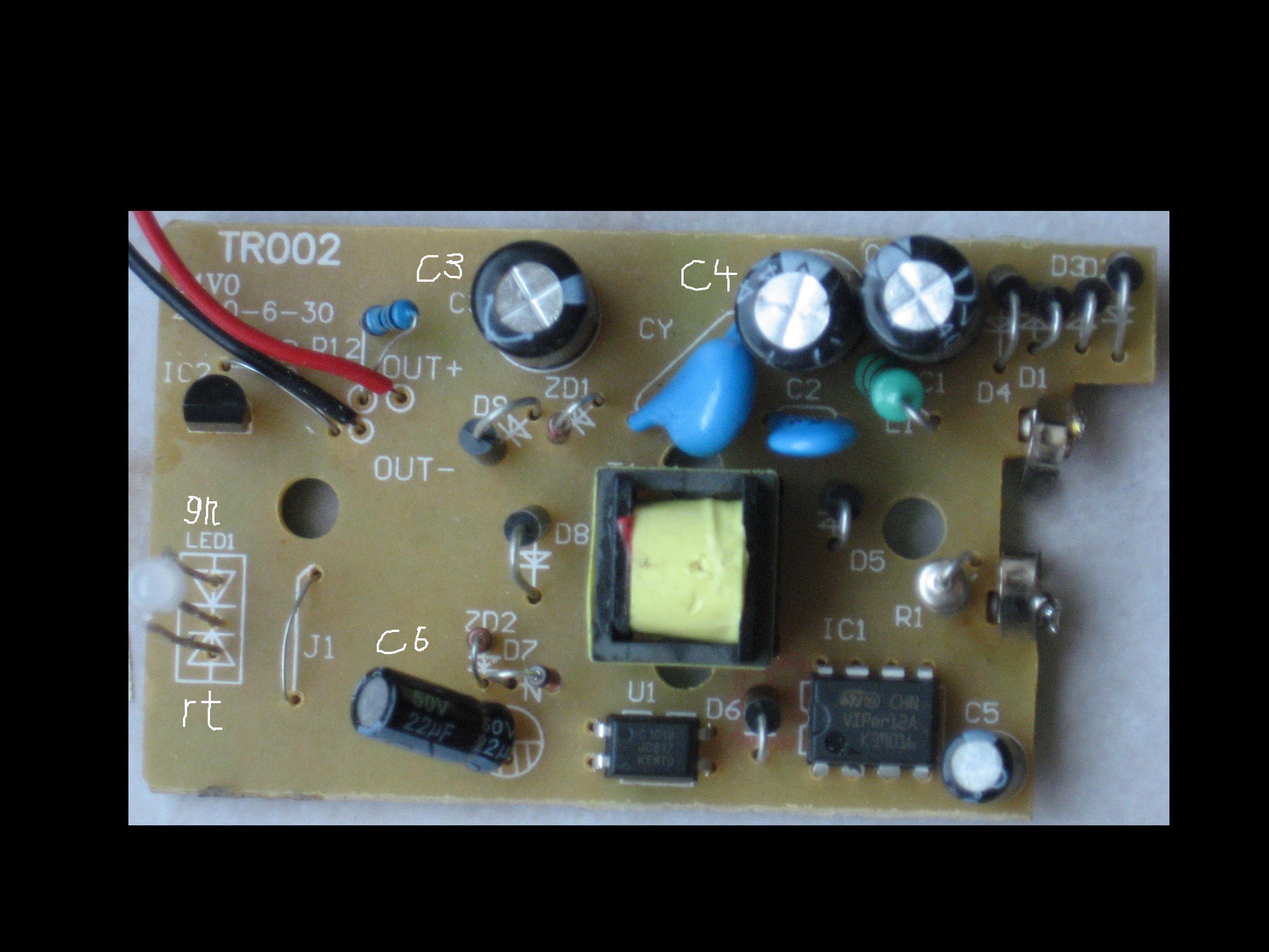

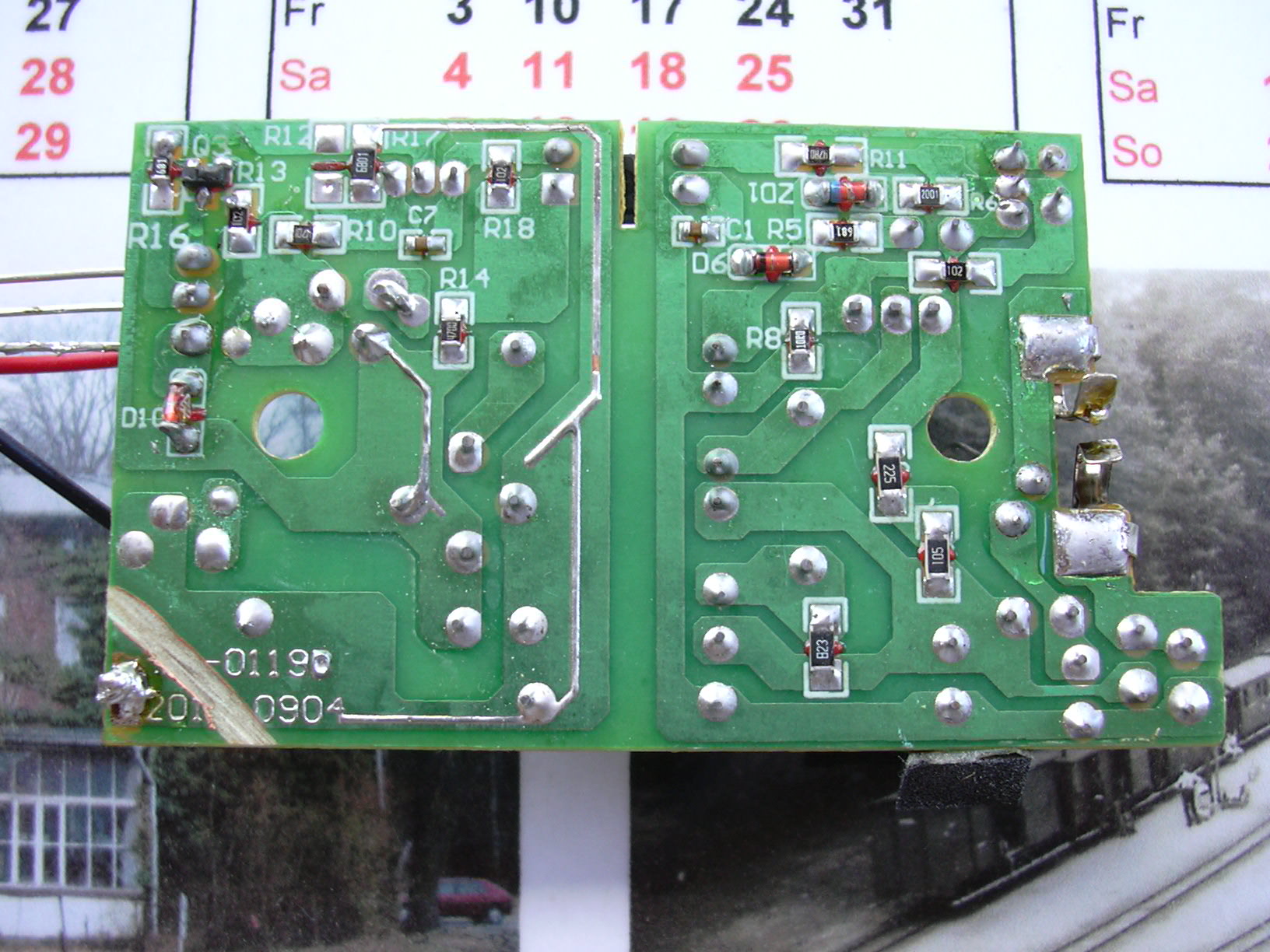

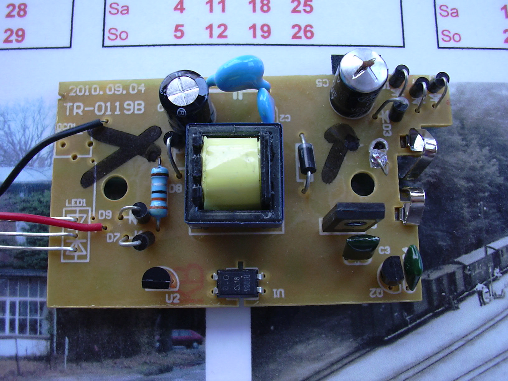

Bernd_Stein schrieb per Mail:
> Hallo Hannes,
> kannst Du mir sagen ob, diese zwei LiIon-Ladeplatinen zu Anfang
> funktioniert haben.
> Beitrag "Re: Notebook oder Laptop - Li-Ion-Akku extern aufladen"
Die eine Platine war von Anfang an defekt, das merkte ich aber erst nach
dem Einbau, da ich anfangs nicht jedes Gerät auf Funktion getestet habe,
sondern darauf vertraut habe, dass man mir keine kaputten Geräte
verkauft.
Die zweite Platine war ok und stieg nach etwa 20 Benutzungen aus.
> Habe in Erinnerung das Dir noch eine kaputt gegangen ist, ist dies die
> Selbe wie hier ?
> Beitrag "LiIon 18650 Ladegerät für zwei Parallel"
Nein, es ist eine einfachere Bauform, siehe Fotos im Anhang. Diese
Platine hat mindestens 50 Ladungen mitgemacht.
> Der von mir zu den Platinen aufgenommene Schaltplan soll nämlich nicht
> richtig sein.
> Die Verbindungen bzw. Verdrahtung auf der Platine ist jedoch wie in der
> Schaltplanversion_5.
Das schau ich mir nicht (genauer) an. Denn das interessiert mich recht
wenig. Wenn ich die Schaltung aufnehmen wollte und über
Reparaturstrategien nachdenken wollte, hätte ich Dir die Dinger nicht
geschenkt. Ich werde also keine Zeit in die Analyse der Schaltung
investieren. Die Dinger kosten incl. Versand gute 3 Euro das Stück und
die Ausschussrate hält sich in Grenzen. Für den Preis kann ich sie weder
selbst bauen noch reparieren.
> Bernd_Stein
Und es kommt dir nicht merkwürdig vor, daß der lange Kondensator Cy nur
400V haben soll und der kurze C2 immerhin 1kV ?
Es spricht eine Menge dafür, daß du sie falsch abgezeichnet hast, mit
deiner hätte man keinen einzigen Akku laden können....
#2231199
MaWin schrieb:
Da stimme ich Dir zu.
Aber auch die einfachere Schaltung tut ihren Dienst.
Leider weiß man vorher nie, welche Platinen in den Ladern drin sind, die
Lader beider Platinenvarianten sind laut Produktbeschreibung und
Typenschild identisch und kommen auch im selben Gehäuse daher. Sie
stammen auch vom selben Anbieter.
OP (Firma: Anscheinend Corner-Cases ;-)) #2232241
Nun dann könnten wir ja mal davon ausgehen, das die Schaltung so ist wie
im DB-Figure 8.
Da mein Hauptanliegen eigentlich die Reparatur dieser Platinen ist,
habe ja den HF-Trafo ausgebaut und nun an D8 Kathode und D9 Anode meinen
Frequenzgenerator mit 16kHz Rechteck und 11,3Vpeak angeschlossen.
Kann nur sagen das die DUO-LED grün leuchtet, da meine Multimeter nur
bis 400Hz und 500Hz gehen und somit der von ihnen angezeigte Strom und
deren Spannung natürlich falsch sind.
Auch deshalb weil Rechteckspannung, aber die hätte ich zur Not noch in
Sinus ändern können. Oszi will ich nicht anschmeissen, da es erst
" Warmlaufen " muß bzw. einen Defekt hat. Dachte erst der Fehler kann ja
dann nur noch im Primärkreis sein, aber das ist ja nicht richtig, weil
ja über den OPTO-KOPPLER die Rückführung kommt und diese kann ja auch
fehlerhaft sein.
Nun habe ich mal nach einer eingstellbaren Sicherung für Wechselspannung
gegoogelt. Werde versuchen hieraus und noch aus anderen elektronischen
Sicherungen für DC etwas gemischtes basteln.
Danach werde ich mich erst wieder melden.
http://translate.google.de/translate?hl=de&langpair=en|de&u=http://www.zen22142.zen.co.uk/Circuits/Power/fuse.htm
Mit der Spannungsfestigkeit des CY und des C2 ist es wirklich so.
Bernd_Stein

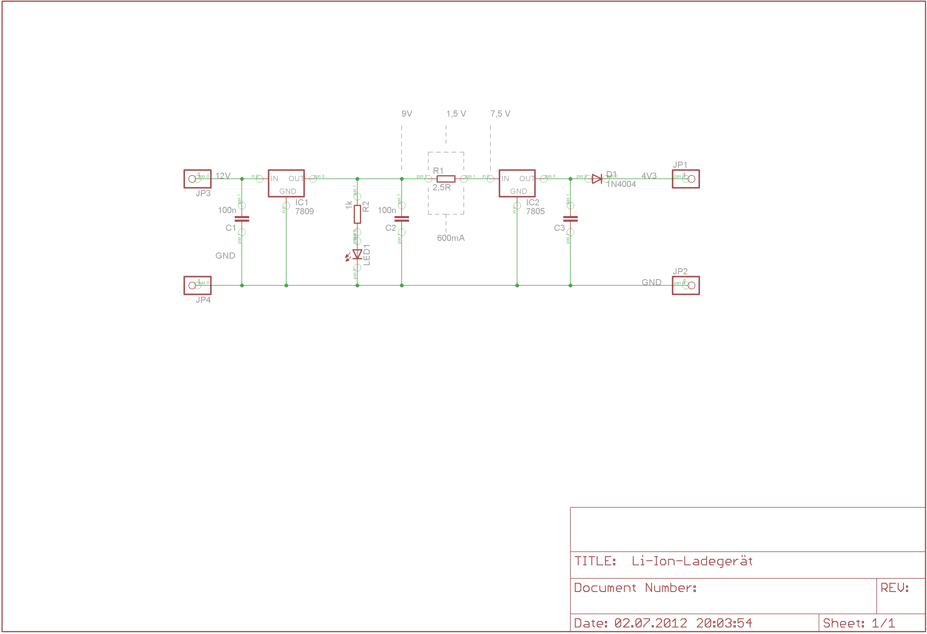

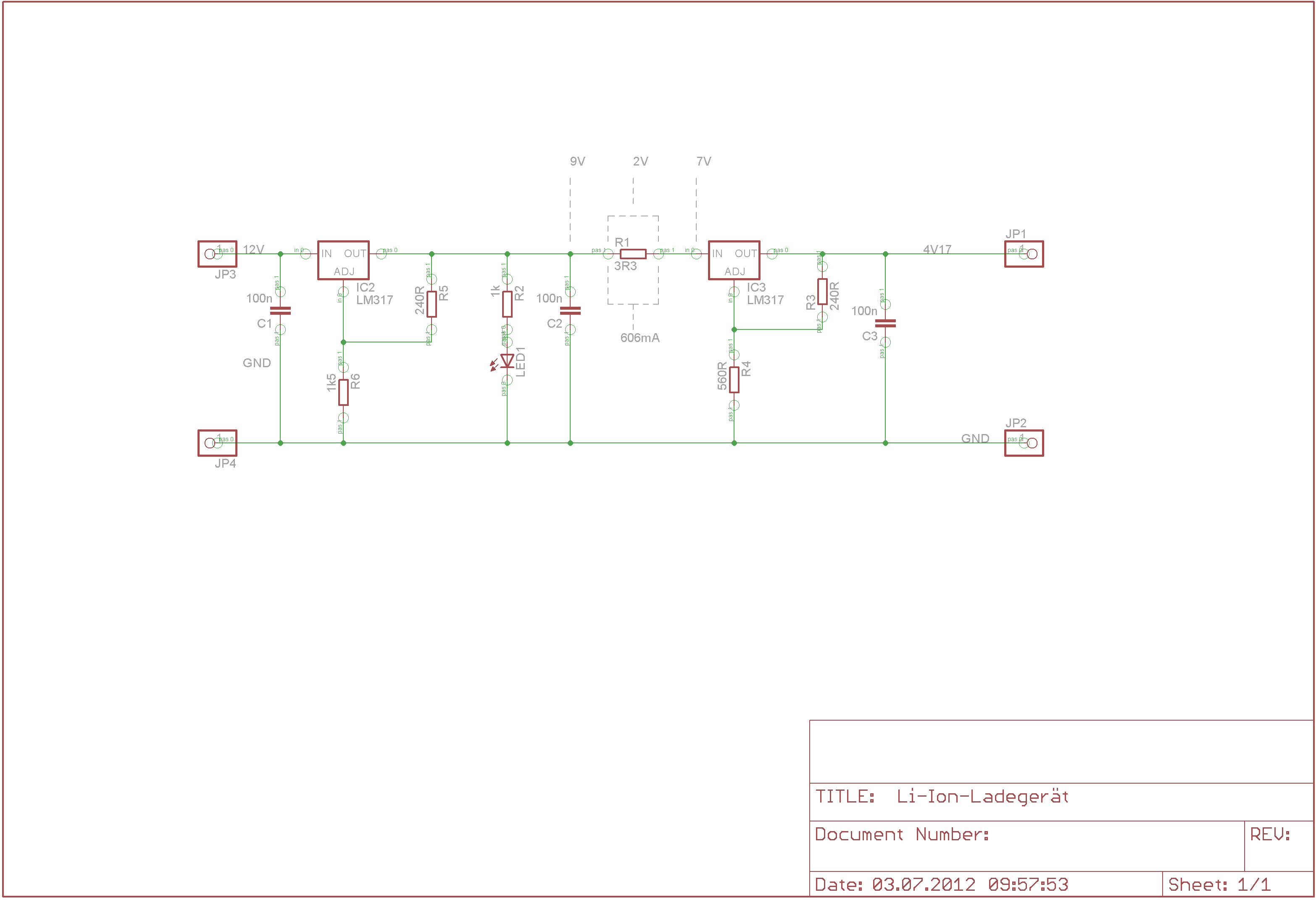

Ich hätte einmal gerne euere Meinung zu einem sehr einfachen Ladegerät
für 18650er LI-ION-Zellen gehört. Prinzip: Zwei Festspannungsregler. Der
erste fungiert mit einem Lastwiderstand als Konstantstromquelle und der
zweite in Verbindung mit einer 1N4001-Diode als Festspannungsregler für
4,3 Volt.
Wenn kein 7809 Spannungsregler vorhanden ist, kann auch ein anderer
Festspannungsregler verwendet werden, dann muss aber der LAstwiderstand
angepasst werden. Im angefügten Schaltplan habe ich den LAstwiderstand
so gewählt, dass ein konstanter Ladestrom von 600mA erreicht werden
dürfte.
Eventuell kann durch messen des Spannungsabfalls an der Diode ein
Exemplar gefunden werden, welches nahezu 0,8 Volt Spannungsabfall hat
und so den Idealwert von 4,2 Volt eher erreicht? Ich freue mich über
konstruktive Vorschläge.
Die Bauteile für diese einfache Ladeschaltung dürften wohl in jeder
Elektronikerkiste herumliegen.
Fragen:
Haltet ihr die Schaltung prinzipiell für geeignet? Wenn nicht, dann
warum?
Sind die 4,3 Volt Festspannung sehr problematisch? Wenn ja, dann: Gibt
es einfache Lösungsmöglichkeiten?
Sind die Annahmen für die Spannungswerte realistisch?
Gibt es einfache Verbesserungsvorschläge?
Gast #2739558
Nein.
Ein handelsüblicher 7805 ist nicht genau genüg um die Ladeschlusspannung
einer LiIOn-Zelle ohne protection Schutzschaltung einzuhalten, denn dazu
wären 0.5% Genauigkeit nötig und der hat 5%. Die Diode dahinter macht es
noch schlimmer, denn die führt überhaupt nicht zu einem Spannungsabfall
von 0.7V, sondern wenn der Akku fast voll ist und fast kein Strom mehr
fliesst fällt an der Diode auch keine relevante Spannug ab, also
zerbrätst du den Akku mit bis zu 5.25V.
Da fängt eine LiIon sicher Feuer.
Die Schaltung ist Schrott.
Auch die Methode der Stromregelung ist schlecht, denn es verbleiben ja
nicht 1.5V am Widerstand, sondern "zumindest" 1.5V. Vielleicht aber auch
2. Konstantstrom stellt man anders her.
Wenn du jedoch Akkus hast mit eingebautem
Überlade/Tiefentlade/Übertstromschutz durch eine protection, dann halten
die msiet 5.5V und 1C an Ladestrom aus, dann reicht deine ungenaue
Schaltung, weil der Akku sich durch seine protection Schaltung selbst
von der Spannungsquelle abtrennt, wenn er voll geladen wurde.
Gast #2739696
Lieber MaWin, danke für deine Antwort. Sie hat mich zwar zunächst einmal
erschlagen, gibt mir aber auch zu denken.
Zunächst brennt in mir nur eine Frage: Ist die
Ladeschlußspannungsschwankung eines LI-ION-Akkus tatsächlich auf maximal
0,5% genau einzuhalten? Ich kann mir das gar nicht so recht vorstellen.
Das würde ja in der Schaltung, auch in einer sehr einfachen, durchgängig
den Einsatz von Präzisionsbauteilen voraussetzen.
Wie du selber schreibst fließt ja bei Annäherung an die
Ladeschlußspannung nur noch sehr geringer Strom. Führt der sehr niedrige
Strom dann wirklich zum Abrauchen der Zelle? Geht der Spannungsabfall an
der Diode bei einem solch niedrigen Strom wirklich gegen Null?
Möglicherweise schon. Ich sehe mir zu diesem Thema jetzt erst einmal die
Kennlinien der 1N4001/4004 an, welche du zu Recht als schlechtestes
Glied in der Spannungsregelung ausgemacht hast.
Über die von dir genannte nötige Präzision in der Spannungsregelung
wundere ich mich schon ein wenig.
Ich wundere mich vor allem deshalb: Kein Mensch hätte ein Problem damit
die Versorgungsspannung eines Z8 oder eines ATMEGA mit einem 7805 zu
regeln (5V Modelle). Kommt es beim Laden eines LI-ION-Akkus wirklich um
eine Genauigkeitssteigerung um den Faktor 10 an? Zehn mal genauer als
bei der Versorgung eines Prozessors oder Controllers?
Ich hätte das nicht gedacht, aber wenn es so ist, dann Danke für die
Hinweise.
Weiterhin ist mir aber dennoch an einer Weiterentwicklung meiner
einfachen Schaltung gelegen. Jedermann soll sich eine einfache
Lademöglichkeit selbst nachbauen können.
(Firma: matzetronics) #2739716
Nein, ist sie nicht. In der Realität gehen die Meinungen sogar weit
auseinander, was denn nun die genaue Schlusspannung sein sollte. Während
Consumer Schaltungen meistens 4,2 Volt annehmen, gilt z.B. bei
militärischen Anwendungen 4,0 Volt als Regel. Mehr zum Laden von LiIon
Akkus findet man auch hier:
http://batteryuniversity.com/learn/article/charging_lithium_ion_batteries/
Auf dieser Seite ist auch eine Tabelle. Allgemein kann man sagen, das
man mit 4,0 Volt sich nicht in gefährliche Bereiche begibt, es muss nur
unbedingt vermieden werden, mehr als max. 4,2 Volt an eine Zelle
anzulegen.
Gast #2739750
> gilt z.B. bei militärischen Anwendungen 4,0 Volt als Regel.
5V, mit angepassten Akkus:
http://www.arl.army.mil/www/pages/556/ARL_11-09_BDPresentation.pdf
Aber doch 4.2V bei normalen Akkus:
http://www.epsilor.com/catalog/Chargers/MC-9001/
http://www.cemtrol.com/Charger.html
4V (sogar 3.9V) war früher, als LiIon noch zu neu war um für
uns Consumer erscwinglich zu sein, aber die Militärs sie sich
schon leisten konnten, noch ohne Erfahrung.
> Allgemein kann man sagen, das man mit 4,0 Volt sich nicht in
Natürlich nicht, aber der Akku fehlt noch 20% seiner Ladekapazität.
> es muss nur unbedingt vermieden werden, mehr als max. 4,2 Volt
> an eine Zelle anzulegen.
Richtig.
Gast #2739785
Danke @Matthias Sch.
Umfangreiches Material auf Englisch. Ich lese mich gerade ein. Erster
Eindruck: Die maximale Ladeschlusspannung herunterzusetzen löst offenbar
viele Probleme, vielleicht aber (oder sehr wahrscheinlich) auf Kosten
der Leistungsdichte.
Ist aber bei meiner einfachen Schaltung zu vernachlässigen. Bei mir
bleibt auf den ersten Eindruck hängen: Ladeschlußspannung etwas
herabnehmen: _-->> einfaches aber brauchbares Ladegerät.
Vielen Dank für  deinen Link.
Und nocheinmal für Alle:
Mein Schaltungsvorschlag sollte nicht das ideale LI-ION Ladegerät
hervorbringen, sondern ein einfach nachzubauendes Ladegerät, welches
seinen Zweck erfüllt, billig ist und einfach aufgebaut (und somit auch
einfach nachzubauen ist.
Aufgrund der Anmerkungen und Beiträge von @MaWIN und Matthias Sch. werde
ich einfach einmal einen neuen Schaltplan einstellen, der dann auch
wieder diskutiert werden darf.
(Firma: matzetronics) #2739799
Ja, natürlich verliert man Leistungsdichte, allerdings gewinnt man
Lebensdauer. Hier gilt es eben zwischen Ökologie und Ökonomie abzuwägen.
Ich persönlich tendiere dazu, lieber eine etwas grössere Zelle
einzusetzen, die dann eben nicht bis aufs letzte ausgeknautscht werden
muss.
#2739822
Wenn Du einen Parallelregler mit dem TL431 baust (siehe Datenblatt)
hast Du eine ausreichende Genauigkeit und kaum mehr Bauteile. Die
Ladeschlussspannung von 4,2V sollte man aber schon mit einem guten
Multimeter und nicht mit einem Baumarktmodell einstellen.
Gruss
Harald
Gast #2740108
Aufgrund euerer Anmerkungen habe ich nun die Regler vom Typ 78XX
rausgeschmissen und durch LM317 Typen ersetzt. Durch die Einstellbarkeit
dieser Regler konnte ich mir auch die Diode am Ausgang sparen, die MAWIN
als Fehlerquelle ausgemacht hatte. Zur Spannungseinstellung sind jetzt
aber 4 weitere Widerstände dazugekommen.
Mittels dem Spannungsteiler am Ausgangsregler habe ich rechnerisch nun
einen Spannungswert von 4,166 V eingestellt womit ich noch etwa 0,34 V
unter der von MAWIN als so kritischen Grenze von 4,2V liegen dürfte. Was
aber auch einen Kompromiss zu dem Vorschlag darstellt, gleich auf 4,0V
herunterzugehen.
Lt. Datenblatt hat der LM317 eine Regelgenauigkeit von 1%, diese Angabe
zugrunde gelegt dürte im Worst-Case also eine Spannung von 4,166V*1,01 =
4,208 V an der LI-ION Zelle anliegen.
Zur Stromregelung mittels Lastwiderstand R1:
Ich habe jetzt einfach einmal angenommen, dass sich der
Ausgangsspannungsregler am Eingang 7 Volt gönnt und daher etwa 2Volt
über dem Widerstand abfallen. Bei einem Widerstandswert von 3,3R komme
ich daher zu etwa 606mA Strom. Mir ist völlig klar, dass zur
Feinjustierung der dann tatsächlichen Schaltung die realen Werte auch
aufgrund von Bauteilstreuungen präzise eingemessen und dann durch
Anpassung der Widerstandswerte eventuell nachgebessert werden muss.
Also in der Anlage der überarbeitete Schaltplan mit der Hoffnung, dass
ihr jetzt ein wenig besser damit leben könnt. Für konstruktive Kritik
bin ich natürlich weiterhin offen.
Gast #2740119
Welche Toleranz haben deine Widerstände?
Welche Toleranz hat deine Schaltung über der Temperatur?
Mir wäre das zu ungenau... Mal mitm Labornetzgerät unuter Aufsicht - ok.
Aber als Dauerlösung?
Würde ich evtl. auch mit einer temperaturstabilisierten Referenzquelle
probieren. Aber nicht mit LM317 plus (Kohleschicht)Widerstände - hmmm.
(Firma: matzetronics) #2740127
> 4,166V*1,01 =
Man muss ja nicht absolut an die Kante gehen. Und eine
Abgleichmöglichkeit sollte da auch schon vorgesehen werden. Wie oben
schon beschrieben, steigt die Lebensdauer der Zellen, wenn man sie nicht
bis zum Stehkragen vollpumpt.
Verpolungsschutz wäre noch zu überlegen, wenn Zellen und Lader nicht
zusammen verbaut werden.
Gast #2740174
Okay. Verwendet werden 0,6W Präzisions-Metallschichtwiderstände mit
einer Toleranz <0,1%. Wobei das eigentlich gar nicht nötig wäre, da die
konkreten Werte ohnehin eingemessen werden müssen.
Matthias: Einen Trimmer zur Feinjustierung werde ich noch in den
Schaltplan einarbeiten, dann kann bei der Ausgangsspannung zur
Sicherheit auch auf 4,0V heruntergegangen werden. Hast du eine Idee wie
ich einen einfachen Verpolschutz realisieren kann, ohne wieder auf eine
Diode zurückgreifen zu müssen, denn dann wäre ja das Problem welches
MAWIN angesprochen hat wieder da.
Zum Problem mit der Temperatur: Ich sehe da keines. Laut Datenblatt hat
der LM317A im erlaubten Betriebs-Temperaturbereich zwischen -40 und +125
Grad Celsius eine garantierte Ausgangsspannungs-Toleranz von 1%.
Bei einem maximalen Strom von etwa 600mA (möglich wären mehr als das
Doppelte!) und Kühlkörpern bin ich da wohl mehr als auf der sicheren
Seite.
Gast #2740204
Selbst drauf gekommen:
Ich werde wieder eine Diode einbauen und parallel zur LI-ION Zelle einen
Widerstand einplanen, der für eine "Grundlast" an der Diode sorgt.
Gast #2740254
Dein Bauvorschlag ist einfach Scheisse.
Das löst das Problem nicht.
Dir fehlen einfach die Kenntnisse, um wie die Chinesen mit billigen
Bauteilen Ladeschaltungen nach Spezifikation entwerfen zu können.
Die http://www.dse-faq.elektronik-kompendium.de/dse-faq.htm zeigt schon
lange so eine Schaltung, wo der LM317 die Strombegrenzung übernimmt und
der TL431 die Spannungsregelung:
        auf Kühlkörper
 9-15V --+--|LM317|--1R2--+------+---+
         |  +-----+   2W  |      |   |
         |     +----1k----+    100n  |
        47u    |       6k8_0.1%  |   |
         |   TL431B-------+      | LiIon Akku ohne Schutzschaltung
         |     |          |      |   | -  (mit geht natürlich auch)
         |     |       10k_0.1%  |   |
 Masse --+-----+----------+------+---+
aber der TL431 muß ein B-Typ sein, also nicht der Ramsch von Conrad und
Reichelt oder was man so ausgelötet zuhause rumliegen hat, aber die
Schaltung hat durchaus einen Nachteil: Bei ausfallender
Versorgungsspannung entlädt die den Akku.
Gast #2740762
Warum sollte die Schaltung Scheiße sein?
Noch ein Poti rein und die Ausgangsspannung mit kalibriertem Oszi auf
4,10 Volt und die Sache funzt. Der 317er wird ohne Präzisionsreferenz in
unzähligen Schaltungen zum laden auch von li-ion zellen eingesetzt.
Klar, für was Kommerzielles nicht geeignet, weil dann will ich meine
Zellen wirklich voll laden. Aber für die kleine Bastelei doch in
Ordnung.

Gast #2740900
> mit kalibriertem Oszi auf 4,10 Volt und die Sache funzt.
Natürlich nicht.
Erstens ist ein Oszi das schlechteste Messgerät um 4.1V genau zu messen,
aber das nur am Rande.
Zweitens ist in der Schaltung die Spannung eines LM317 ausschlaggebend
und durch den fliesst der Ladestrom und er wird damit warm und ändert
seine Spannung. Um mehr als 1%, nämlich 0.07% pro GradC also wenn er von
20 auf 50 GradC wärmer wird schon um 2.1%. Auch über 1000 Stunden hinweg
ändert sich beim LM317 einfach mal die Spannung um 1%.
Das Lesen des Datenblatts würde bilden, aber ihr lauft lieber als
selbstüberzeugte Dummköpfe durch die Welt.
> aber ihr Handy und China billig Zeug Tagelang am Strom lassen
> ohne Angst zu haben.
Weil Chinesen deutlich schlauer sind als unsere
Kommunikationselektroniker.
Gast #2740951
Jetzt will ich doch noch einmal etwas dazu sagen:
Es geht hier nicht um einen Kampf ob Deutsche Kommunikationselektroniker
schlauer sind als Chiniesische Techniker oder umgekehrt.
Man sollte, und es sei auch dir empfohlen, das Datenblatt des LM317
tatsächlich einmal komplett studieren und selbstkritisch eigene Annahmen
hinterfragen.
Ja, der Ladestrom fließt durch den LM317 und dadruch wird er warm. Beim
Regelverhalten des LM 317 ist aber genau dieses Verhalten zuvorkommend
für den Zweck, weil die Ausgangsspannung bei steigender oder hoher
Betriebstemperatur abnimmt (wenn auch sehr gering), was der Verhinderung
von Überspannungen zuträglich ist.
Und deine Aussage, dass beim LM317 im Betrieb über 1000 Stunden sich
seine Spannung "einfach mal um 1%" ändern würde ist falsch.
Vielmehr garantiert der Hersteller, dass selbst im Langzeitbetrieb
(>1000h)  eine Änderung um mehr als 1% ausgeschlossen wird.
Die Temperatur/Spannungs/Stromkurven können hier nachgelesen werden:
http://www.datasheetcatalog.org/datasheet/nationalsemiconductor/DS009063.PDF
#2741014

OP (Firma: Anscheinend Corner-Cases ;-)) #3709095
nach langer Zeit habe ich mich mal wieder der Schaltung zugewendet und
möchte diesen gekaperten Thread trotzdem weiter nutzen, damit nicht noch
mehr Datenmüll erzeugt wird.
Also, nachdem ich durch meine Experimente mir den Viper12ADIP und die
Spule L1 zerschossenn hatte - jedoch diese beide nun ersetzt habe,
bin ich leider noch nicht weiter. L1 ist hier im EAGLE-Schaltplan zu
sehen, da dieser etwas von der Applikationsschaltung abweicht.
Beitrag "Re: LiIon 18650 Ladegerät für zwei Parallel"
Nun habe ich mittels einer 25W Glühlampe eine " Kurzschlußsicherung "
hergestellt, indem diese in Reihe zur Schaltung liegt.
Es war ein Knackgeräusch auf der Platine zu vernehmen als ich die 230V
anlegte. Der Viper12ADIP scheint jedoch noch in Ordung, da seine Drain /
Source Strecke diesmal nicht niederohmig ist
( Vorher glatter Kurzschluß ). Auch die Glühlampe bleibt dunkel.
Leider bekommt er nur 1,55VDC an seinen Spannungsversorgungspin Vdd
( PIN 4 von IC1 ). Da die ganze Sache über den Optokoppler U1 läuft,
weiß ich nicht wie ich wenigstens herausbekommen kann, ob der Fehler nun
im Primär-, oder Sekudärkreis liegt.
Wie soll ich weiter in der Fehlersuche vorgehen ?
Zu dem Übertrager kann ich nicht viel sagen außer :
S1 : 1,1 Ohm / 176µH
S2 : 3,1 Ohm / 3,63mH
P1 : 0,x Ohm / 16µH
Das Windungsschluß-Prüfgerät WSP 1000 von ELV scheint hierfür nicht
geeignet zu sein.
Beitrag "Windungsschluß-Prüfgerät WSP 1000 von ELV"
Bernd_Stein
Gast #3709115
Hast du jetzt diese Schaltung aus dem Datenblatt aufgebaut, oder den
alten Lader vor dir ?
Der Viper12A startet von selbst, an C5 sollte eine Spannung messbar sein
von ca. 9 V wenn der Optokoppler nicht leuchtet.
Er schaltet aber auch von selbst ab, beispielsweise bei Überstrom, dann
versucht er es nach einiger zeit wieder. Die mittlere Spannung an C5
liegt dann bei 1.5V. So scheint es bei dir zu sein.
Überstrom gibt es, wenn der Trafo defekt ist oder die Diode im Snubber
nichts taugt.
Die Schaltung aus dem Datenblatt ist eine Trickschaltung. Ich würde eher
die Schaltung aus
http://www.st.com/st-web-ui/static/active/en/resource/technical/document/application_note/CD00059061.pdf
nachbauen, damit sekundär was rauskommt und geregelt werden kann.
OP (Firma: Anscheinend Corner-Cases ;-)) #3709266
Von dem defekten Lader, also den Schaltplan im Anhang.
Danke für den Tipp. Das heißt ich werde den Optokoppler U1 auslöten und
müsste dann ca. 9V an PIN 4 vom VIPer12ADIP ( Vdd ) messen.
> nichts taugt.
Die Diode im Snubber dürfte D5 sein. Es ist eine FR107

MaWin schrieb:
> Der ist sekundär immer noch weitgehend falsch.
Da werd ich mich wohl als nächstes drumm kümmern müssen.
> Sogar mehr. Die Spannung steigt bis 36V und fällt dann auf 8.4V,
> Mittelwert 25V.
Mit dem MM ( Multimeter ) habe ich PIN 1 ( GND bzw. Source ) gegen PIN 4
( Vdd ) am VIPer12ADIP Spannungssprünge von 12,4Vdc bis 22,6Vdc
gemessen. Alle ca. 0,5s ist ein sehr leises Tackern zu hören.
Auf der Sekundärseite von TR1 ( PRI PIN 5 ) habe ich D8 und R3
ausgelötet, sowie den Optokoppler U1. Dieser Übertrager bzw. HF-Trafo
ist also i.O.
Ein Fehler wurde somit dank Deiner Hilfe und der
" Glühlampenkurzschlußsicherung " gefunden. Es ist der andere
Übertrager. Das Knistern bzw. Tackern kam dort um PIN 3 ( Foto 005 )
herum.
Es verstärkte sich nämlich so das ich Funken an PIN 3 ( Foto 005 ) sehen
konnte und manchmal die Glühlampe aufleuchtete. Ich hatte so richtig
meinen Spaß dabei, so das schließlich Brandspuren auf der
Platinenbestückungsseite erzeugt wurden, die es vorher nicht gab.
Man sieht es auch dem oberen Übertrager ein wenig an. Diese gelbliche
Isolierung sind schon etwas mitgenommen aus.

OP (Firma: Anscheinend Corner-Cases ;-)) #3712986
ich bin zu dem Schluß gekommen, das auch der zweite HF-Trafo TR1 defekt
ist und zwar die Sekundärwicklung ( Pin 1&5 ).
Hatte vom Optokoppler U1 den Kollektor und Emitter ( PIN 4 & 3 )
ausgelötet und das IC hochgebogen, so das die Pinne kein Kontakt mehr
haben konnten.
Mit D7 Kathode und D9 Kathode habe ich das Selbe gemacht.
An ZD1 habe ich wie gedacht ca. 6,5V gemessen, das aber nur eine kurze
Zeit, dann ging diese defekt. Hatte dann die reine TR1 Sekundärspannung
( Pin 1 gegen 5 ) mit dem DSO gemessen und gesehen das dieser
unregelmäßige +/- 18V Nadeln erzeugte.
Danach habe ich in Reihe zu D8 Kathode und TR1 Pin 5 einen 220 Ohm 1W
Widerstand eingelötet und die ZD1 gegen eine 1,3W Variante getauscht.
Durch weitere Überlegungen entschied ich mich dazu D7 wieder anzulöten
und durch Trennung der Leiterbahn zu PIN 4 ( Vdd ) von IC3, also dem
OpAmp LM324 konnte ich auch an ZD2 eine Spannung von ca. 20V messen.
Hiernach kam mir die Idee TR1 einfach auszulöten und an seiner
Sekundärseite einfach einen 15V Trafo anzuschließen. Die Spannung OUT+
bzw. Akku+ gegen GND betrug daraufhin 4,2V ohne einen Akku angeschlossen
zu haben. Die Stromaufnahme der gesamten Schaltung betrug ca. 25mA AC.
Was mich zu der Annahme führt das die Sekundärseite von TR1 diesen Strom
nicht liefern kann.
Die SMD-Bauteile Q1 und Q2 mit den Aufdrucken A1|- und Y I  sind nicht
so einfach zu bestimmen, aber ich denke es sind ein PMOS-FET und ein
NPN. R23 ist 2k0 Ohm und ich habe damit mal den Spannungsfall an R20
errechnet sowie den Strom durch R12 wenn er ebenfalls diesen
Spannungsfall erreicht.
Ich werde wohl einige Bauteile auslöten und bin dann fertig mit der
Sache.
