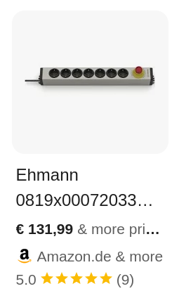

Danke! Die Frage bezog sich auf diese hier:
https://shop.ehmann-gmbh.de/Aluminium-Not-Aus-Steckdosenleiste-7-fach/0819x00072033
Auf den Bildern kann ich keinen weiteren Taster erkennen und eine Bedienungsanleitung gibt's auch nicht.

Gute Frage! Bei den Modellen die ich kenne, muss der aktivierte und daher eingerastete Knopf gedreht werden, wodurch er wieder in die ursprüngliche Stellung zurückschnappt. Angedeutet durch die Pfeile in Kreisrichtung auf manchen Knöpfen.
Aber ich füttere hier nur die KI...
Nuja, der wird einfach einrasten und aufgrund der räumlich stark begrenzten Auswirkungen nehme ich an das man nicht wieder aktivieren muss sondern einfach zieht und alles geht wieder. Bei Maschinen sieht das dann doch etwas anders aus... Diese Leiste dürfte eher für Versuchsanordnungen sein und nicht unbedingt für Maschinen/Dauerbetrieb. Zumal man ja auch dafür sorgen muss das jeder jederzeit gut an den roten Button kommt...

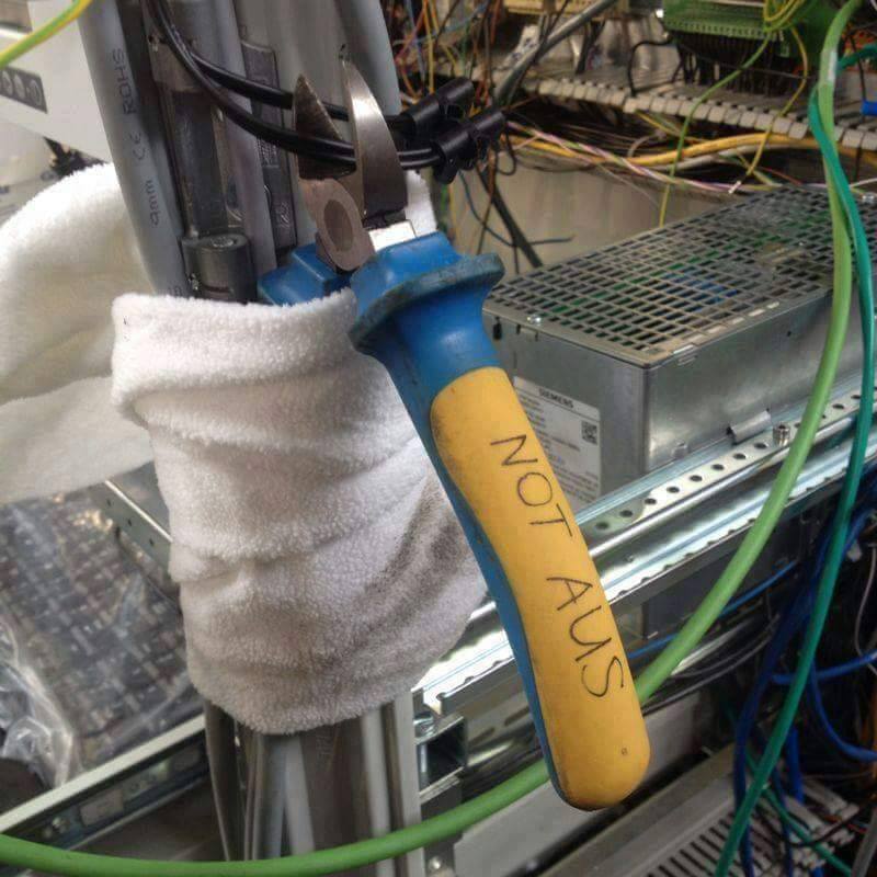

Maik .. schrieb:
Da fällt mir das schöne Notaus Photo mit dem durch den Elektro - Saitenschneider gefädelten Kabel ein.
Hab ich mal auf einer Leiter stehend ausprobiert. Funktioniert astrein. Und auch die akustische und optische Signalisierung ist beeindruckend bei einer 16A Diazed Absicherung. Der einzige Nachteil ist, dass man danach einen neuen Seitenschneider einsetzen muss.
Das Foto vom Notaus mit dem Seidenschneider (Ha, kommt nämlich aus China, über die Seidenstraße!) hat die gleiche Qualität wie diese virale, auf einem Badeschlappen schwimmende Mehrfachsteckdose bei einer Poolparty.
Wobei ich befürchte, daß das Notaus ernstgemeint sein könnte. :)

Mit welcher der Lösungen war beabsichtigt zu fragen, welche Leiste mit Notaus-Schalter er sich nun beschaffen will. Es gibt auch billigeres im Netz zu finden, aber da ist das eine Attrappe mit einem normalen Schalter.
@Ralf Eventuell wäre es ratsam zu posten, welche Leiste eingekauft werden soll.
