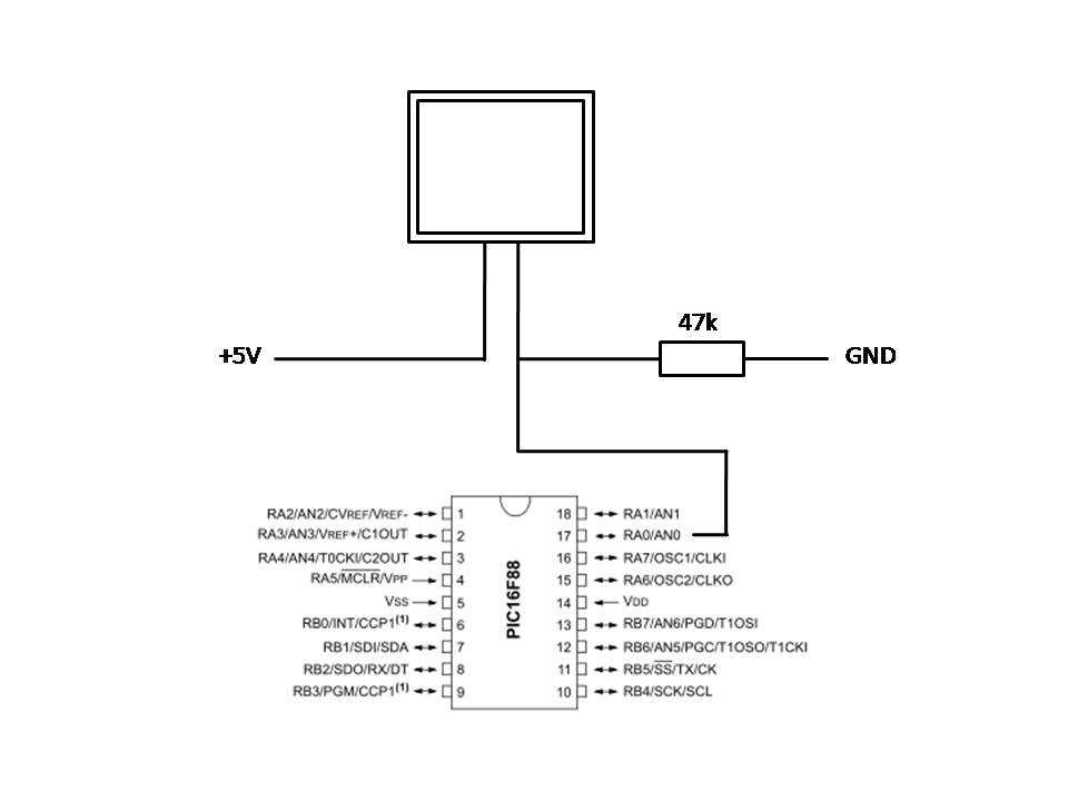

du kannst einen Spannungsteiler verwenden, das ist am einfachsten.
Den Drucksensor an 5V, darunter einen 1k oder 470Ohm Widerstand gegen
Masse. Die resultierende Spannung (d.h. die zwischen den Widerständen)
kann der ADC des PIC messen.
Aus dieser kannst du den Widerstandwert des Drucksensors berechnen
(Spannungsteilerformel).
Der Aufbau ist so niederohmig, dass keine besonderen Maßnahmen nötig
sein sollten.
Der ADC des PIC liefert folgendes Ergebnis:
U=ROHWERT * (UREF/2^Auflösung);  (UREF= Referenzspannung)
Wenn du die Versorgung als Referenz nimmst (10Bit Auflösung):
U=ROHWERT * (5V / 1024)= Rohwert * 0,0048828V
Rohwert ist das, was der ADC liefert - eine Zahl von 0 - 2^Auflösung.
Als Empfehlung: nimm eine fertige Library für den ADC. Es kann fallweise
schwierig für einen Neuling sein, das nach Datenblatt zu implementieren.
Mich hat das bei jedem µC immer einige Zeit gekostet.
1k oder 470 Ohm finde ich sehr wenig, eher 10k bis 47k.
Als Ersatz für einen Taster (und zu mehr taugt er auch nicht), reicht
übrigens ein Digitaleingang, der eingebaute Schmitt-Trigger mit einer
Schaltschelle und Hysterese führt zu einem Knckfroschveerhalten.

Vielen Dank.
Hab mal die prinzipielle Schaltung angehangen. Hab ich richtig
verstanden oder?
Mir gehts natürlich nicht darum eine Präzisionswaage zu basteln, ich
möchte überhaupt mal einen Sensor anschließen und auslesen.
