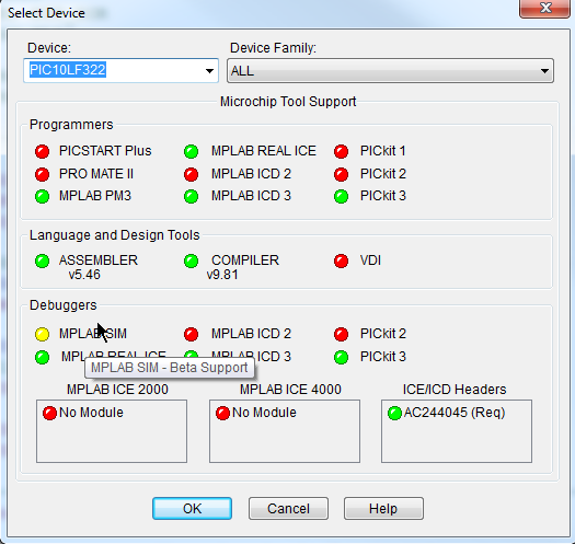

Guten Morgen zusammen,
ich habe ein Quellcode vom pic10F202 so angepasst(_config und paar
Zeilen), dass es auch auf einem PIC10F322 läuft. Nach paar
Fehlermeldungen habe ich hinbekommen fehlerfrei zu builden. Wenn ich
aber Debuggen möchte, habe ich ein  Problem.
Debugger-> Select tool-> "MPLAB SIM" wähle und  mein Projekt
simulieren möchte, stürzt der Programm nach paar Zeilen später ab,
sodass ich das Programm neu Starten muss. Was könnte der Grund sein? Das
Debuggen mit MPLAB SIM vom PIC10F202 hatte aber geklappt.
Benutze MPLAB IDE v8.92
Freue mich schon auf alle Antworten..

Hmmm, ich verwende die "alte" IDE eigentlich schon seit Jahren nicht
mehr.
Der 10F322 ist ein relativ neuer PIC. Wenn ich ein Projekt mit dem 322
in der alten IDE anlege, dann hat der Simulator auch nur einen gelben
Punkt und "Beta Support". Das heißt, er ist noch nicht vollständig
implementiert/getestet...

Daß der Sim durch ein fehlerhaftes PIC-Programm abstürzt, ist
unwahrscheinlich. Gerade bei dem kleinen PIC10... fallen die üblichen
Verdächtigen, wie z.B. falsche Bank, weg.
Probier mal, im Programm an geeigneter Stelle einen CLRWDT-Befehl
einzufügen. Ich hatte das auch schonmal, daß der WDT offenbar im Sim
nicht korrekt behandelt wurde und sich beim WDT-Timeout dann der Sim
einfach verabschiedet hat, und das, obwohl der WDT im Config-Register
gar nicht aktiviert war!

Ich habe bemerkt, dass das Programm immer an der Stelle, wo ich  timer
initialisiert habe -> Timer_Init abstürzt. Da habe ich den Befehl CLRWDT
hinzugefügt, aber hat sich nicht geändert. Nachdem ich aber Timer_Init
aus kommentiert habe, hat MPLAB nicht mehr abgestürzt. Ich denke da
liegt das Problem.

ich kann jetzt glücklicherweise Debuggen. An der stelle Timer_Init habe
ich etwas den Code geändert und hat funktioniert.
Der alte code:
    Timer_Init movlw 0C3H
    OPTION
    retlw 0
Der neue code:
Timer_Init movlw B'000000011'
movwf OPTION_REG
retlw 0
