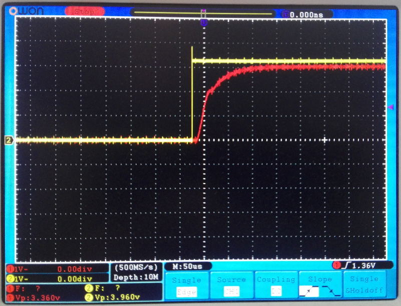

Also mein nächster Verdacht - am Eingang des SPX was nicht in Ordnung?

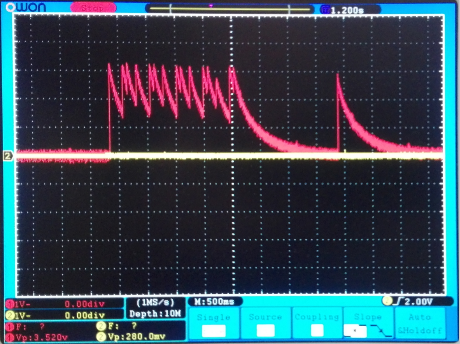

Ich hab ein 100 MHz Oszi geschnappt, Ein- und Ausgang gecheckt. Dabei
ergaben sich angehängte Messungen. (Eingang Gelb, Ausgang Rot) Trigger
auf den Eingang löst nicht aus - der EN bleibt die ganze Zeit auf GND.
Trotzdem schaltet der SPX den Ausgang ein - siehe 2. Bild.
Auf der Platine (ca. 100x100 mm) befindet sich auch noch ein GSM-Modem.
Und ich habe den Verdacht, dass es was damit zu tun hat - diese
Knackgeräusche im Radio, wenn ein Handy in der Nähe ist, treten in
zeitlicher Nähe auf. Also wenns im Radio knackt, triggert auch das Oszi.

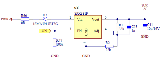

Was man aber auf jeden Fall braucht, ist der Schaltplan um den SPX
herum. Sind da noch Widerstände zwischen PIC und SPX? Wo hast Du die
gelbe Kurve auf den Bildern genau gemessen, am Eingang des SPX oder am
Ausgang des PIC?

Ich hab beides gemessen -ohne erkennbaren Unterschied. Die Messungen der
Screenshots entstanden direkt an den Pins des SPX.

Was soll die D7 bewirken, bei <2µA? Häng mal das Oszi an den Eingangspin
des Reglers!

hinz schrieb:> Grob falsch!
Was genau?
Laut Datenblatt sollte der so tatsächlich funktionieren. Auch wenn ich
da noch einen oder zwei Kondensatoren vorgesehen hätte. Denn alles, was
im Datenblatt mit "can be left open" oder "may be left unconnected"
beschrieben wird, hat sich im EMV-Labor (und das ist hier sowas
Ähnliches) als böse herausgestellt...

Wenn ich auf den Pins nichts messe, haperts wohl an der Messtechnik.
Störungen im GHz Bereich (GSM durchaus denkbar) kommen da nicht mehr
durch.
Teilweise "hängt" der Ausgang auch für 1-2 Sekunden auf ~ 1V.
Ich hab das Verhalten übrigens auf mehreren (derzeit 3) Platinen
feststellen können.

Lothar M. schrieb:> hinz schrieb:>> Grob falsch!> Was genau?
Das ist ein positiver Regler, Diode und Elko sind falsch gepolt. Und am
Eingang des Reglers gehört noch ein Kondensator nach GND.

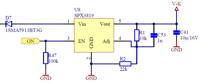

hinz schrieb:> Diode und Elko sind falsch gepolt.
Die Diode ist eine 3V3 Z-Diode und der Elko C41 laut Layout offenbar ein
Kerko...
Allerdings ist auch das ein wenig bedenklich: laut Datenblatt ist der
Regler an einem Al-Elko stabil. Möglicherweise auch an einem Tantal.
Aber von Keramik-Cs am Ausgang findet sich da nix.
Lothar M. schrieb:> Die Diode ist eine 3V3 Z-Diode
Aha, aber der Kondensator fehlt dennoch.
> und der Elko laut Layout offenbar ein Kerko...
Ganz doll!
hinz schrieb:> Lothar M. schrieb:>> Die Diode ist eine 3V3 Z-Diode> Aha, aber der Kondensator fehlt dennoch.
Am Eingang ist laut Datenblatt kein Kondensator "nötig". Allerdings
würde ich wie gesagt trotzdem einen rein machen.

Ich hab unseren Fileserver nochmal durchforstet und ein anderes
Schaltbild ohne Polaritätsangabe am C41, aber dafür mit BOM gefunden.
BOM:
C41: Kerko 10µF/16V 20% X5R
C53: KerKo X7R
R1, R2: Kohleschicht 1%

Ich denke, die jetzige Lösung ist ausreichend. Ich kann den 100k auf den
vorhandenen Platinen selbst durch einen 2k2 ersetzen und den Kondensator
huckepack auflöten.

Den Kondensator macht man bestenfalls dann rein wenn der Regler
besonders schnell sein muss. In deinem Fall wäre ehr ein Kondensator von
ADJ nach GND sinnvoll, aber einer von wenigen 10pF. Der verhindert dann,
dass das GSM Gelumpe auch da rein stört.
hinz schrieb:> Den Kondensator macht man bestenfalls dann rein wenn der Regler> besonders schnell sein muss. In deinem Fall wäre ehr ein Kondensator von> ADJ nach GND sinnvoll, aber einer von wenigen 10pF. Der verhindert dann,> dass das GSM Gelumpe auch da rein stört.
Ok. Da haperts nun an meinem rudimentären Verständnis.
Der C41 soll die Ausgangsspannung glätten, also das Ripple reduzieren.
Nebeneffekt wäre dann, dass auch die Spannung an V-K etwas langsamer
hochkommt. Richtig?
Der zusätzliche Kondensator parallel zu R47 bügelt quasi hochfrequente
Störungen am Enable-Eingang aus, die sonst zum Einschalten des SPX
führen?
Die Regelschleife des SPX läuft über VOUT, R1 & C53 nach ADJ. Wie hilft
da jetzt der C53, dass es schneller wird? Versteh ich das richtig, dass
quasi dadurch, dass zuerst der C53 geladen werden muss, die
Spannungsdifferenz zw. VOUT und ADJ änger hoch bleibt, und dadurch der
Regler mit mehr Stellgröße raus fährt?
Wenn jetzt noch ein Kondensator parallel zu R2 dazu kommt, glättet der
den ADJ Eingang im HF - Bereich. Damit wird das GSM-Zeug rausgefiltert,
aber der Regler wird auch etwas langsamer?
Peter E schrieb:> Der C41 soll die Ausgangsspannung glätten, also das Ripple reduzieren.
Nein, der ist für die Phasenreserve nötig. Siehe Datenblatt.
> Der zusätzliche Kondensator parallel zu R47 bügelt quasi hochfrequente> Störungen am Enable-Eingang aus, die sonst zum Einschalten des SPX> führen?
Ja.
> Die Regelschleife des SPX läuft über VOUT, R1 & C53 nach ADJ. Wie hilft> da jetzt der C53, dass es schneller wird? Versteh ich das richtig, dass> quasi dadurch, dass zuerst der C53 geladen werden muss, die> Spannungsdifferenz zw. VOUT und ADJ änger hoch bleibt, und dadurch der> Regler mit mehr Stellgröße raus fährt?
Kann man so stehen lassen.
> Wenn jetzt noch ein Kondensator parallel zu R2 dazu kommt, glättet der> den ADJ Eingang im HF - Bereich. Damit wird das GSM-Zeug rausgefiltert,> aber der Regler wird auch etwas langsamer?
Ja, wobei die paar pF an der Geschwindigkeit nahezu nichts ausmachen.

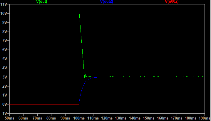

die Simulation mit LTSpice zeigt mir aber das gegenteilige Verhalten
bezüglich C am Ausgang-ADJ und ADJ-GND.
Ist zwar ein anderer Regler, aber sind die nicht vergleichbar im
generellen Verhalten?
Peter E schrieb:> die Simulation mit LTSpice zeigt mir aber das gegenteilige Verhalten> bezüglich C am Ausgang-ADJ und ADJ-GND.
Weil du was ganz anderes simuliert hast. Es geht nicht um das
Einschaltverhalten, sondern um Lastwechsel.
hinz schrieb:> Peter E schrieb:>> die Simulation mit LTSpice zeigt mir aber das gegenteilige Verhalten>> bezüglich C am Ausgang-ADJ und ADJ-GND.>> Weil du was ganz anderes simuliert hast. Es geht nicht um das> Einschaltverhalten, sondern um Lastwechsel.
Ergänzung: und so ein Einschaltverhalten wie bei (1) will niemand.
Peter E schrieb:> Die> Anforderungen an den Regler halten sich in Grenzen. Es gibt kaum> Schwankungen in der Stromaufnahme oder Änderungen am Führungswert (außer> Ein/Aus, was wahrscheinlich die größte Herausforderung ist?).
Ah ok. Also für meinen Anwendungsfall passts dann doch so, wie's ist.
Peter E schrieb:> Peter E schrieb:>> Die>> Anforderungen an den Regler halten sich in Grenzen. Es gibt kaum>> Schwankungen in der Stromaufnahme oder Änderungen am Führungswert (außer>> Ein/Aus, was wahrscheinlich die größte Herausforderung ist?).>> Ah ok. Also für meinen Anwendungsfall passts dann doch so, wie's ist.
Du hast ja auch einen drei Größenordnungen zu großen Kondensator
verwendet.
Peter E schrieb:> Wenn jetzt noch ein Kondensator parallel zu R2 dazu kommt, glättet der> den ADJ Eingang im HF - Bereich. Damit wird das GSM-Zeug rausgefiltert,> aber der Regler wird auch etwas langsamer?
Der C53 glättet gar nix. Der ADJ-Pin ist der Eingang des
Fehlerverstärkers dem du damit eine weitere Nullstelle verpasst. Im
Datenblatt zum SPX ist der Kondensator nur für die Fix-Varianten
vorgesehen, die haben an dem Pin die Referenzspannung rausgeführt. Bei
der ADJ-Version ist der Kondensator fehl am Platz. Schwingen meint im
Übrigen Instabilität, also das was du ursprünglich bemängelt hattest.
Wenn ich schon das Datenblatt offen hab:
"The SPX3819 requires an output capacitor for
device stability. Its value depends upon the
application circuit. In general, linear regulator
stability decreases with higher output currents.
In applications where the SPX3819 is sourcing
less current, a lower output capacitance may be
sufficient. For example, a regulator outputting
only 10mA, requires approximately half the
capacitance as the same regulator sourcing
150mA.
Bench testing is the best method for determining
the proper type and value of the capacitor since
the high frequency characteristics of electro
lytic capacitors vary widely, depending on type
and manufacturer. A high quality 2.2μF alumi-
num electrolytic capacitor works in most appli-
cation circuits, but the same stability often can
be obtained with a 1μF tantalum electrolytic."
