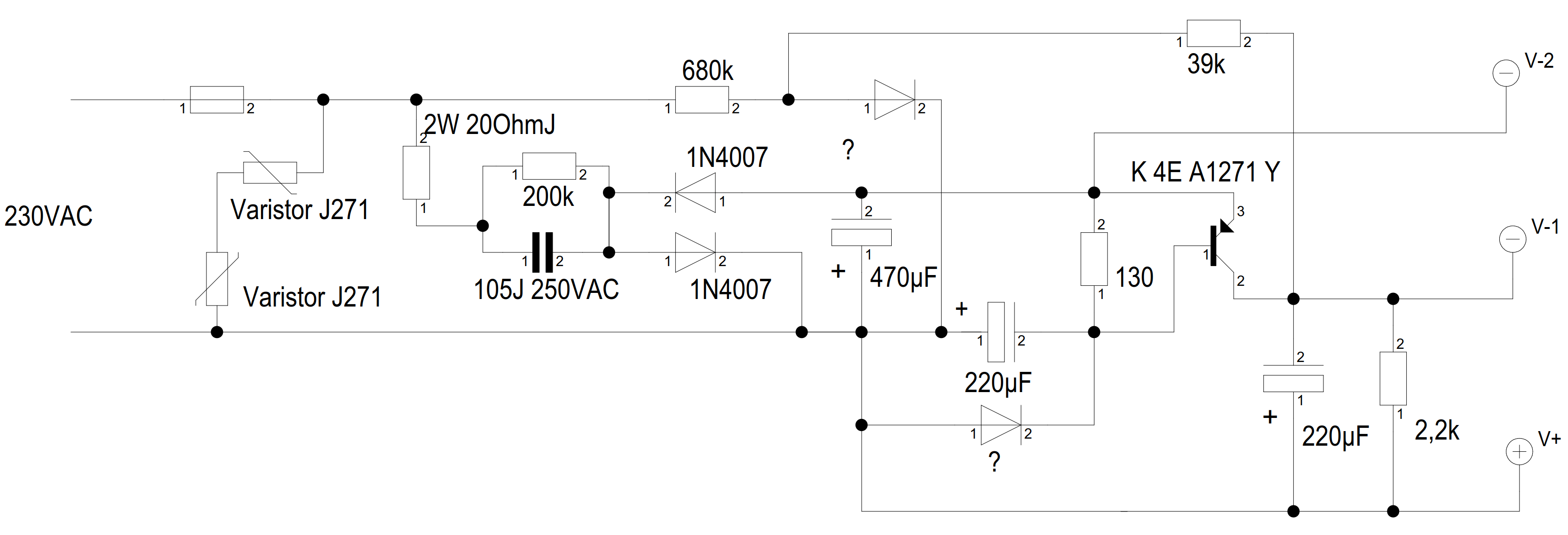

ich habe defektes Laminiergerät, welches ich reparieren möchte. Die
Heizung funktioniert nicht und die Walzen stottern.
Ich habe das ganze ein wenig durchgemessen und konnte (glaube ich) die
Spannungsversorgung für den µC und die Transistoren als Problem
ausmachen.

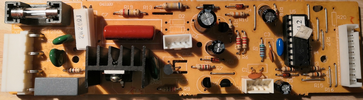

Im Anhang findet ihr ein Foto der Platine und einen von mir erstellten
Schaltplan der Spannungsversorgungsteiles.
Der µC, ein PIC16C711, die Bedientasten und auch die beiden vorsteuer
Transistoren hängen an V-1 und V+.
Die Thyristoren für das Ansteuern der Heizung und der Walzen hängen an
V-2 und V+.
Wenn ich den Netzstecker einstecke kann ich zwischen V+ und V-2 6,5V und
zwischen V+ und V-1 5V messen. Das ist so weit auch in Ordnung, der PIC
hängt an VI-1, 5V ist gut, er kann bis 6V vertragen.
Wenn ich das Gerät jetzt über das Tastenfeld einschalte, versucht er die
Walzen und die Heizung einzuschalten. Dabei sinkt dann die Spannung an
V-2 auf 2,5V und an V-1 auf 1,8V. Das ist zu wenig für den µC und ich
vermute mal auch zu wenig für das korrekte durchsteuern der Transistoren
bzw. Thyristoren.
Die Heizung funktioniert gar nicht, die Walzen stottern, zeitweise
laufen die auch gut.
Löte ich den Thyristor für die Heizung aus ist der Spannungseinbruch
nicht mehr so stark und auch die Walzen drehen normal.
Ich habe dann mal ausprobiert einfach die Dioden auszulöten welche für
die "Gleichrichtung" zuständig sind und habe an der Stelle ein USB Kabel
angeschlossen. Mit dieser zusätzlichen Versorgung funktioniert das Gerät
wieder wie normal. Das ist ja aber nicht Sinn der Sache.
Widerstände und Kondensatoren habe ich alle durchgemessen (da wo nötig
vorher ausgelötet), die sind alle den aufdrucken nach passend.
Ansonsten weiß ich da nicht so recht weiter. Wobei ich auch die
Schaltung nicht 100-ig verstehe. Also generell fallen ja an dem 200k
Widerstand ein Großteil der Spannung ab. Der ist scheinbar so bemessen
dass die Spannung sowohl im Leerlauf als auch unter Last in einem
gewissen Bereich liegt und halt passt. Danach wird das ganze dann
mittels der beiden Dioden gleichgerichtet und durch Kondensatoren
geglättet. Den Transistor am Ende verstehe ich allerdings überhaupt
nicht.
Meine momentanen Lösungen wären:
a) USB Kabel einlöten, allerindgs nicht meine Favorit Lösung
b) 200k Wiederstand um ca. 1kOhm mittels parallelem 50MOhm Widerstand
auf 199k senken. Hierdurch müsste ja die Spannung hinten um knapp 1V
ansteigen und es sollte alles gehen. Könnte ich auch erst mit nem
100MOhm Widerstand probieren.
Ich würde mich sehr freuen wenn mir hier jemand helfen könnte.
Iksi
#6147914
Sieht nach "Kondensatornetzteil" aus, weicht aber von Standardschaltung
aus der Literatur ab.
Mach dich da mal schlauer.
Auf deinem Foto ist im Schatten des kleinen Elkos "ZD1" zu erkennnen.
Hier ist also eine Zenerdiode verbaut, die in deinem Schaltplan nicht
vorkommt.
Der 200k Widerstand dient dann nur zur Entladung des parallel
geschalteten 105J Kondensators, damit man keinen Stromschlag vom Gerät
bekommt, wenn man nach dem Herausziehen des Steckers die Kontakte
berührt.
Wenn der "Versorgungstrom" über den 200k fließen würde, kämen hinten ja
nur 1,15mA an. Zu wenig für den µC.

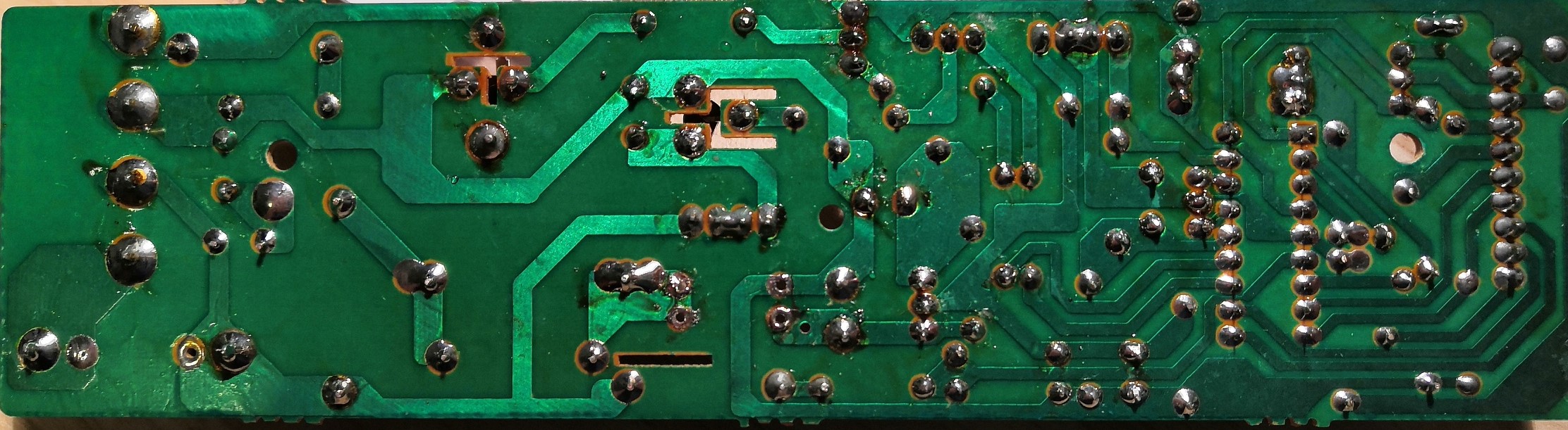

Gast #6147925
Der Schaltplan hat Fehler. Auf R13/2 (680K) folgt eine Diode (schwarz.
auf dem Bild über dem Elko). Dann folgt erst den Knoten D4/1 R10/1.
Weiter hab ich in Deinem Text erst mal gar nicht gelesen. Besser wäre
gewesen, die Platinenrückseite vertikal gespiegelt zu zeigen und im
Schaltplan die Bezeichnungen der Platine anzugeben. So ist das
unübersichtlich und kaum nachvollziehbar.
MfG

Gast #6147962
Wenn das ein Kondensatornetzteil ist, könnten die Folienkondensatoren
Kapazität verloren haben.
Die könnte man also nachmessen. Weil die im nF-Bereich sind, geht das
mit einem Multimeter.
Das passiert, wenn man unpassende Kondensatoren an Netzspannung
schaltet. Bei Spannungsspitzen gibt es Überschläge in den Kondensatoren.
Folienkondensatoren heilen sich selber, und verlieren dabei Kapazität.
Das würde dazu passen, dass die Spannung einbricht. Daher wäre es mal
der erste Tipp.
Kondesnatornetzteil heißt auch: alles steht unter Netzspannung, auch die
5V, aber das weißt du vermutlich.
Gast #6148057
Wenn der Austausch der oben genannten Kondensatorn nict hilft:
Kannst du das Ding nochmal mit einem 5V DC Netzteil versorgen und dabei
die Stromaufname mit einem Oszilloskop messen:
          + o-------------------o 5V Last
5V
Netzteil              1Ω
          - o---+---[===]---+---o GND
                +----(V)----+
                Oszilloskop
Möglicherweise bricht die Spannung nämlich ein, weil die Stromaufnahme
als Folge von irgendeinem Defekt höher geworden ist. Ich würde dort
einen Strom von maximal 30mA erwarten, mehr käme mir verdächtig vor.
