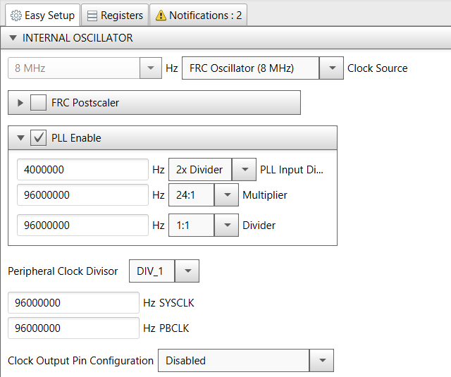

Interessante Idee eigentlich! Der Aufbau sieht so aus: Das Clock-Signal
hängt an den Eingängen D8 und D9. Dort löst es INT1 und INT2 aus, die
auf die positive und negative Flanke des Clock-Signals reagieren.
Es gibt etwa alle 180 nsec eine Flanke. Der PIC läuft mit 96 MHz (siehe
MCC-Konfiguration im Anhang). Das entspricht dann etwas 17 Taktzyklen
pro Interrupt - was meiner Meinung nach locker reichen sollte, um einen
Zähler zu inkrementieren und das Interrupt-Flag zu löschen?

Ziemlich knapp, hast du dir mal die Interrupt Latenz angeschaut?
