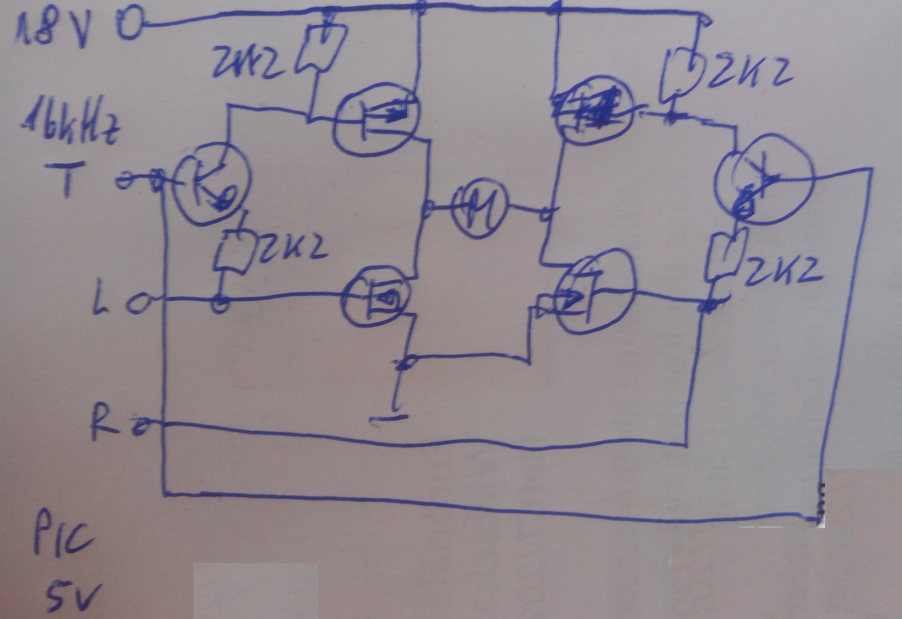

Hallole,
schaut euch bitte mal den angehängten Schaltplanauszug an. Da geht es um
eine H-Brücke aus MOSFETs zum Betrieb eines DC-Motors. Oben zwei
P-MOSFET, die über die bipolaren NPN angesteuert werden, unten zwei
N-MOSFET. Die Anschlüsse T, L und R sind Ausgänge eines PIC. L und R
sind die Richtungsausgänge, aktiv H, und an T liegt beim Betrieb des
Motors eine PWM von ca. 16kHz (im Stillstand ist der Ausgang auf L).
Die Schaltung habe ich so vorgefunden, ist also nicht meine Idee.
Meine Frage ist nun: Gibt es einen einleuchtenden Grund, warum die
beiden NPN als Stromquellen beschaltet sind und nicht, was mir
sinnvoller erscheint, direkt mit dem Emitter an den L/R-Anschlüssen
(also den Gates der N-MOSFET)? Auf diese Weise, wie abgebildet, fällt
über die oberen 2k2 doch nur etwas mehr als 4V ab, so da die
Gate-Spannung der P-MOSFETS noch nicht einmal 5V beträgt. Weswegen man,
wenn man (natürlich) einen hohen Rdson vermeiden möchte,
Logik-Pegel-P-MOSFETs verwenden müßte.
Ohne die Emitterwiderstände und dafür Basiswiderstände von 10k...22k
würden die Gates im An-Zustand (der jeweilige Richtungsausgang L/R auf
Masse) die vollen 18V erhalten. Alternativ und zum Einsparen der
Basiswiderstände würde ich auch an Kleinsignal-N-FETS denken, in SMD
etwa an den BSS123.
Oder, wenn diese Stromquellen-Beschaltung Vorteile bringen sollte,
zumindest die oberen 2k2 auf 4k7 vergrößern, damit die P-MOSFETs
wenigstens mit etwas mehr als 10V angesteuert werden.

OP #6238403
Nee, der Schaltplan stimmt schon und die Schaltung funktioniert auch.
Also, nehmen wir an, L(inks) ist L und R(echts) ist H.
Dann liegt am Gate vom linken N-FET Masse und er sperrt. Der Emitter des
linken NPN liegt über den unteren 2k2 ebenfalls auf Masse. Solange T auf
L ist passiert nichts, der NPN schaltet nicht bzw. es fließt kein Strom
über den CE-Kreis, so daß das Gate des linken P-FET über den oberen 2k2
an Plus liegt und er sperrt.
Auf der rechten Seite sieht es umgekehrt aus: Anschluß R(echts) ist wie
gesagt H, also liegt das Gate des rchten N-FET an +5V und der FET
schaltet durch, legt Masse an den rechten Anschluß des Motors. Solange T
auf L ist passiert nichts weiter, da so auch die Basis des rechten NPN
auf Masse liegt.
Wenn nun T (PWM-Ausgang) auf H wechselt liegen +5V an den Basen der
beiden NPN. Für den linken NPN bedeutet dies, daß er als Stromquelle
arbeitet: 5V - Uce von ca. 0,7V führen zu ca. 4,3V, dividiert durch 2k2
führen zu ca. 2mA. Diese bewirken am oberen 2k2 einen Spannungsabfall
von ebenfalls ca. 4,3V, so daß das Gate des linken P-FET ca. 4,3V
negativer ist als dessen Source und er (je nach Typ) wenn auch mit
vergleichsweise hohem Rdson durchschaltet. Damit liegt die positive
Versorgungsspannug am linken Motoranschluß.
Auf der rechten Seite bleibt es unverändert, denn mit Emitter über 2k2
an +5V (von R(echts)) un Basis an +5V (von T) bleibt der rechte NPN
gesperrt, so daß das Gate des rechten P-FET wie Source an +18V liegt und
er somit sperrt. So daß es bei Masse am rechten Motoranschluß über den
rechten N-FET bleibt.
wie gesagt, die Schaltung funktioniert auch, aber sie kommt mir recht
suboptimal vor und ich frage nach Verbesserungen. Nach meinem
Verständnis deren Funktionsweise, wie ich es oben beschrieben habe,
müßte jede der im Ausgangspost beschriebenen Änderungen eines
Verbesserung darstellen. ber ist es wirklich so?

Gast #6238505
Keine Sättigung, Gate-Source-Spannung unabhängig von der
Betriebsspannung der Brücke (solange mindestens ca.0,5V
am BJT abfallen.)
Ich würde mit dem Emitterwiderstand auf 1K gehen, damit
die Ansteuerung des highside FET nicht zu hochohmig wird.
Das Konzept ist jedenfalls gut, auch die Form der Ansteuerung
der H-Brücke.
https://www.mikrocontroller.net/attachment/454816/hbr.jpg
Für die 16KHz würde ich meine Hand nicht ins Feuer legen,
aber für die Arduino-PWM-Frequenzen 500Hz und 1KHz wird
sie gut geeignet sein und auch kaum stören.
LG
old.

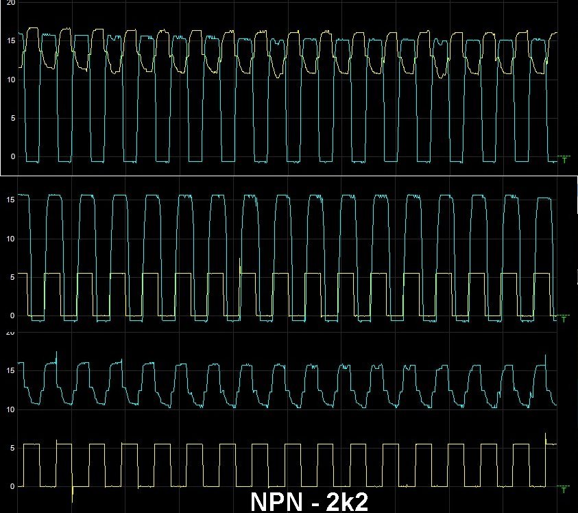

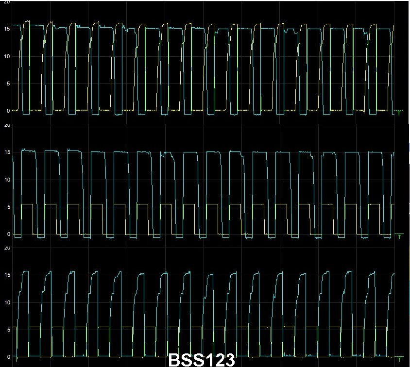

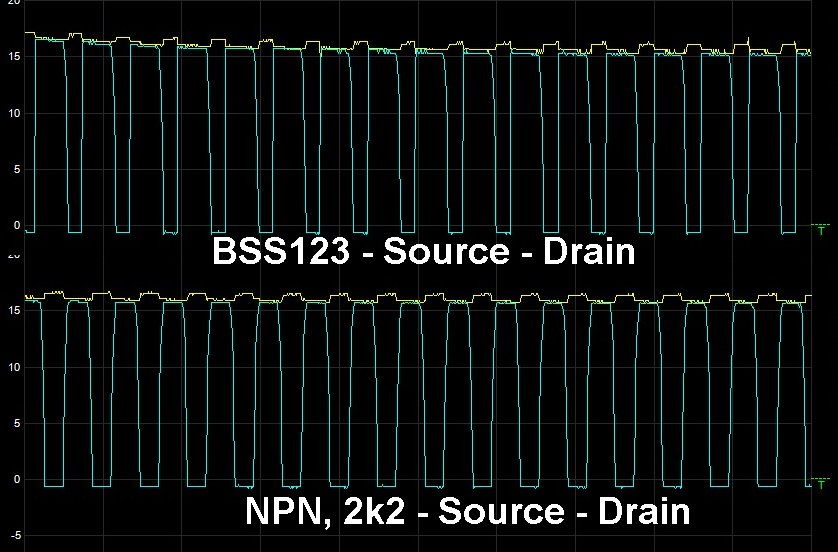

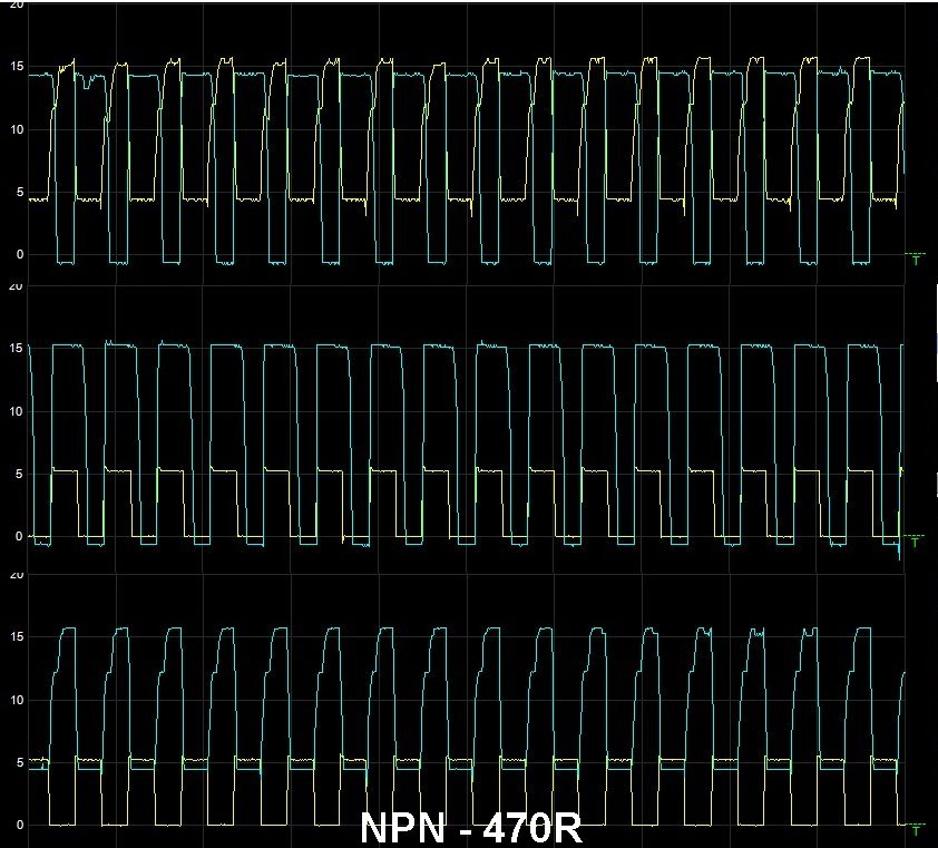

OP #6260620
Sodele, hat etwas gedauert. Ich habe mal mit dem Skop aufgezeichnet, wie
die 16kHz (50% d/c) mit dem NPN und einem Emitterwiderstand von 2k2, 1k
und 470R (der Kollektorwiderstand bleibt bei 2k2) sowie mit einem BSS123
anstelle des NPN (Soruce-Widerstand überbrückt) aussehen.
Jeweils von unten nach oben:
PWM-Ausgang des PIC vs. Gate des P-FET (bzw. Kollektor des NPN)
PWM-Ausgang des PIC vs. Drain des P-FET (Motor angeschlossen)
Gate des P-FET (bzw. Kollektor des NPN) vs. Drain des P-FET (Motor
angeschlossen)
Und dann als 4. Kompilat: Source des P-FET vs. Drain des P-FET (Motor
angeschlossen), unten mit NPN, oben mit BSS123.
Die Signale am Gate des P-FET sehen schon sehr unterschiedlich aus, da
wirken sich die unterschiedlichen Emitterwiderstände bzw. die Verwendung
eines FET/BSS123 deutlich aus.
Zu meiner Überraschung schlägt sich dies aber kaum im Ergebnis, dem
Schaltverhalten des P-FET, nieder. Gut, die Flanken sind etwas steiler,
aber dafür ist es auch kein 50% d/c mehr.
Und entgegen meiner Befürchtung ist der Rdson des P-FET durch die
geringe(re) Schaltspannung nicht so groß, daß sich dies durch einen
großen Spannungsabfall auswirken würde - im Gegenteil scheint der
Spannungsabfall bei Verwendung des NPN mit 2k2 fast noch geringer zu
sein.
So suboptimal mir die Schaltung auch erschien - anscheinend erfüllt sie
hier gut ihren Zweck und kann so bleiben.
Gast #6260638
Mark K. schrieb:
> Gibt es einen einleuchtenden Grund, warum die beiden NPN als
> Stromquellen beschaltet sind und nicht, was mir sinnvoller erscheint,
Um, unabhängig von der exakten Höhe der 18V, trotzdem eine definierte
Gate-Spannung an den PMOSFETs zu bekommen, hier wohl -4.5V entsprechend
der Ansteuerspannung der NMOSFETs, also beide müssen LogicLevel sein.
So arbeitet die Schaltung von 10V bis 60V.
