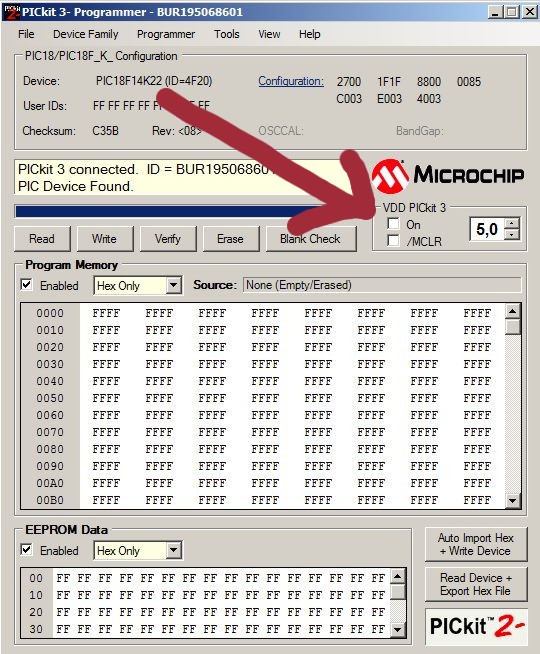

Hallo fchk, Ok. Danke. Ich habe nun MPLABX V 6.20 installiert und mit dem PICkit 3 verbunden. Die LED's am PICkit 3 leuchten, aber an den Augangsbuchsen 2 und 3 liegen keine 5V an. Die sind doch zum erfolgreichen Programmieren des PIC notwendig - oder? Muss ich im MPLABX V 6.20 noch etwas einstellen? Wenn ja, was und wo?
Danke. Joachim
Gast #7856719
3.4.4 Powering the Target These are configuration essentials: • When using the USB connection, PICkit 3 can be powered from the PC but it can only provide a limited amount of current, up to 30 mA, at VDD from 1.8-5V to a small target board. • The desired method is for the target to provide VDD since it can provide a higher current. The additional benefit is that plug-and-play target detection facility is inherited, i.e., MPLAB IDE will let you know in the Output window when it has detected the target and has detected the device.
Im Menü des Programmers ggf die Spannungsversorgung aktivieren.

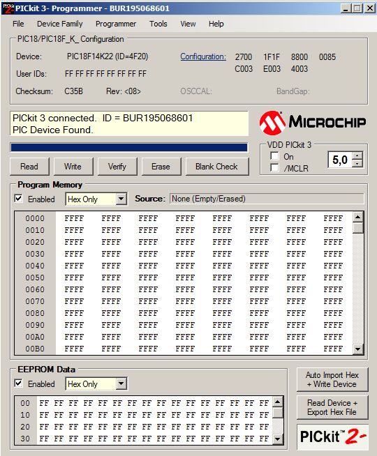

Ich bin wohl etwas doof. Ich habe die PICkitminus_3_26_03.zip herunter geladen und die Datei PICkitminus.exe gestartet. Danach passiert nichts! Außerdem steht in der Readme " Programmer-to-Go not working with PICkit2 on PIC18F_K90_K80_K22 family. PICkit3 OK. PK2 will be fixed with FW update in future." Aber ich will doch den PIC 18F2585 programmieren, der dort ausgeschlossen wird! Die zweite Version, direkt die *.exe herunter zu laden habe ich auch probiert. Ohne Erfolg. Wie bekomme ich das Tool zum Laufen?
#7856979
Hast das zip komplett entpackt oder nur die exe?
Habe das zip gerade nochmal runtergeladen unter http://kair.us/projects/pickitminus/PICkitminus_3_26_03.zip und da ist auch eine Liste pk2cmdminus_supported_devices.txt und der PIC18F2585 ist dabei. Die Dateien gehören alle in ein Verzeichnis und dann die exe starten.
PardoN. der dvice-file ist unter http://kair.us/projects/pickitminus/pk2cmdminus_supported_devices.txt
