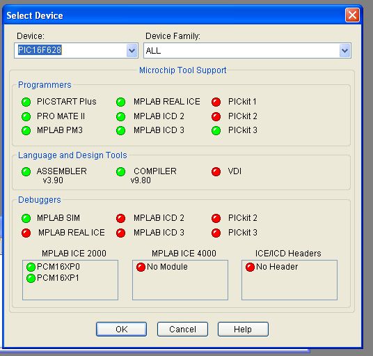

Also ich hätte jetzt auch gewettet das PK2 als Programmer die 16F628
unterstützt und bloß der DebugModus (der ja bei den A auch nur mit
debug_Sonderversionen geht) nicht unterstützt ist.
Aber entgegen der Liste auf der MC Homepage zeigte der Blick in mein
MPLAB tatsächlich eine "rote" Ampel beim PK2 und 16F628...
(Ichhabe MPLAB 8.66 im einsatz)
Merkwürdig...

#2323088
Nachtrag:
ICh sehe gerade das die Liste auf der MC Homepage wohl die Liste der von
der "Programming Application" Unterstützten Devices angibt.
Dazu findet sich der Hinweis:
> PLEASE NOTE that the list of devices supported by the PICkit 2
> Programmer Application differs from the list supported directly by the
> MPLAB IDE.
@TE
Evtl. währe es ein "workaround" das programmieren über die Programming
application vorzunehmen. Auch wenn es grundsätzlich höchst
unbefriedigend ist "extra SW" zu verwenden. Aber wenn es schnelle
Abhilfe für dne Übergang bringt...
Ach ja:
Wie sieht das mit den Fuses aus?
Sind die denn richtig gesetzt? Nicht das da der Unterschied in einer
anderen Voreinstellung liegt?
Carsten
OP #2323097
Carsten Sch. schrieb:
> Warum verwendet man heute noch die "nicht" A ? Die sind teurer und
> bieten keinen Vorteil, oder... ?
Ich habe diese Teile noch,kaufen werde ich keine mehr.
Habe jetzt noch einmal PICkit 2 Programmer  v 2.50
Brennprogramm benutzt.
Damit kann ich die nicht A Typen auch brennen.
Ist eben ein wenig unbequemer wie aus MPlab Ide 8.46
