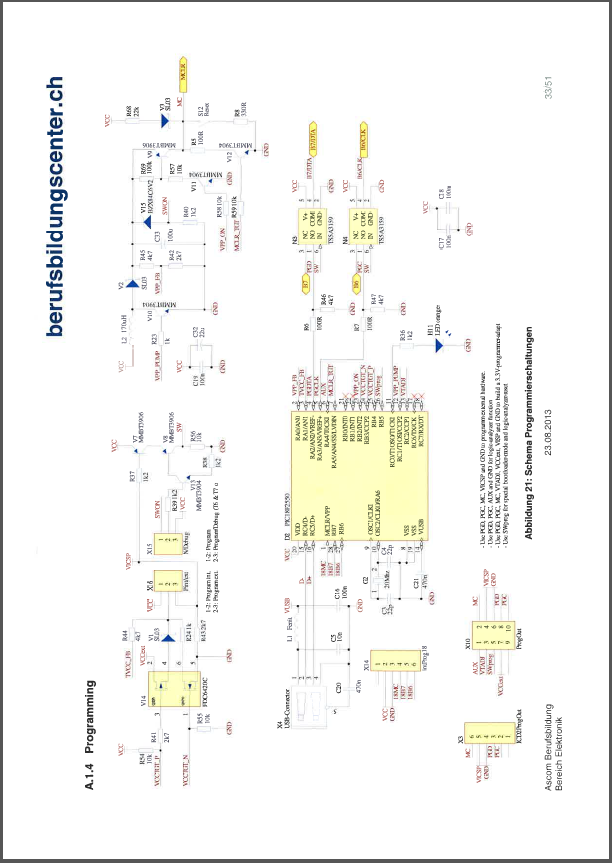

Also, ich möchte gerne einen PIC16F887 programmieren. Ich musste ein
Board erstellen, mit dem schönen Namen PICBoard. Dieses dient dazu um
Programmieren zu lernen. Auf diesem Board ist auch ein Picit2
integriert,was sich aber nicht mit dem PC verbindet(habe nach 2 wochen
such arbeit und probieren warum es ned geht aufgegeben). Nun probiere
ich mit einem Adapter ein Picit3 programmer mit dem pic16f887 zu
verbinden. Aber jedes mal wenn ich es downloade sagt er mit immer
"Target Device ID (0x0) is an Invalid Device ID. Please check your
connections to the Target Device.".
um überflüssige fragen vorzubeugen: Ja der Pic functioniert noch (habe
noch ein kleines programm drauf, welches ich immer teste) und ja die
verbindungen auf dem Adapter führen zu den richtigen Ports am Picboard.
Wenn jemand von euch einen Teil des Schemas braucht sollte er dies bitte
sagen(bitte genau welchen teil wenn es geht, da das Dukument sehr gross
ist).
Hoffe mal das mir da jemand aus der Klemme helfen kann....
Mfg
Joel

Als Teil des Schaltplans wäre natürlich der Teil interessant, der zeigt,
wie der PIC genau mit dem PICKit verbunden ist. Wenn die Zuordnung der
Pins auch evtl. richtig ist, kommt es drauf an, was an diesen Pins sonst
noch dran ist (Widerstände, Kondensatoren...). Evtl. ist auch die
Spannungsversorgung wichtig (soll der PIC beim Programmieren seine
VDD-Spannung vom PICKit bekommen oder wird er von Deiner Schaltung
versorgt?)

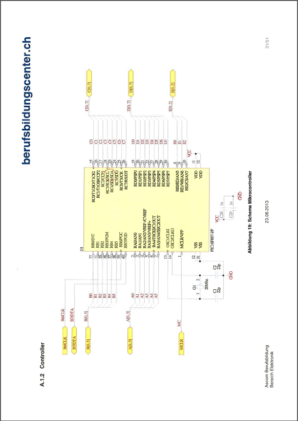

Also,
Die Ausgänge des Pic die ich brauche sind mit schaltern verbunden.
Jedoch kann man diese verbindung mit dip-switches unterbrechen.
Der Pic ist auch vom Board aus versorgt.
P.s. Sorry das ich den programmer teil 2 mal angehängt habe wusste ned
wie man ihn wieder löscht...
