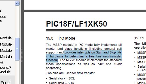

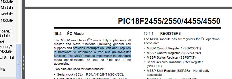

Wenn man die Software in ihre Einzelteile auflöst, ist das alles keine
große Sache. Und Multimaster TWI... Mein Gott, dafür gibt es
Datenblätter.
Problem bei Software ist aber dann das Zusammen-, Mit- und
Nebeneinander.
Da fängt der Spaß dann an. Dann muss man nämlich wissen, wofür jede
einzelne Codezeile gut ist.

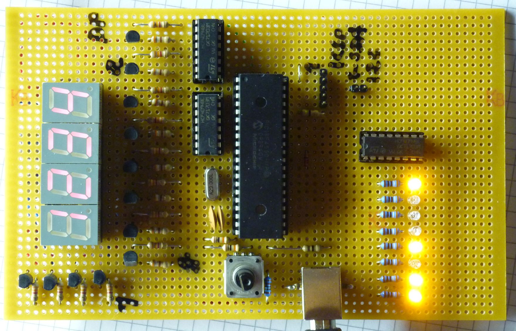

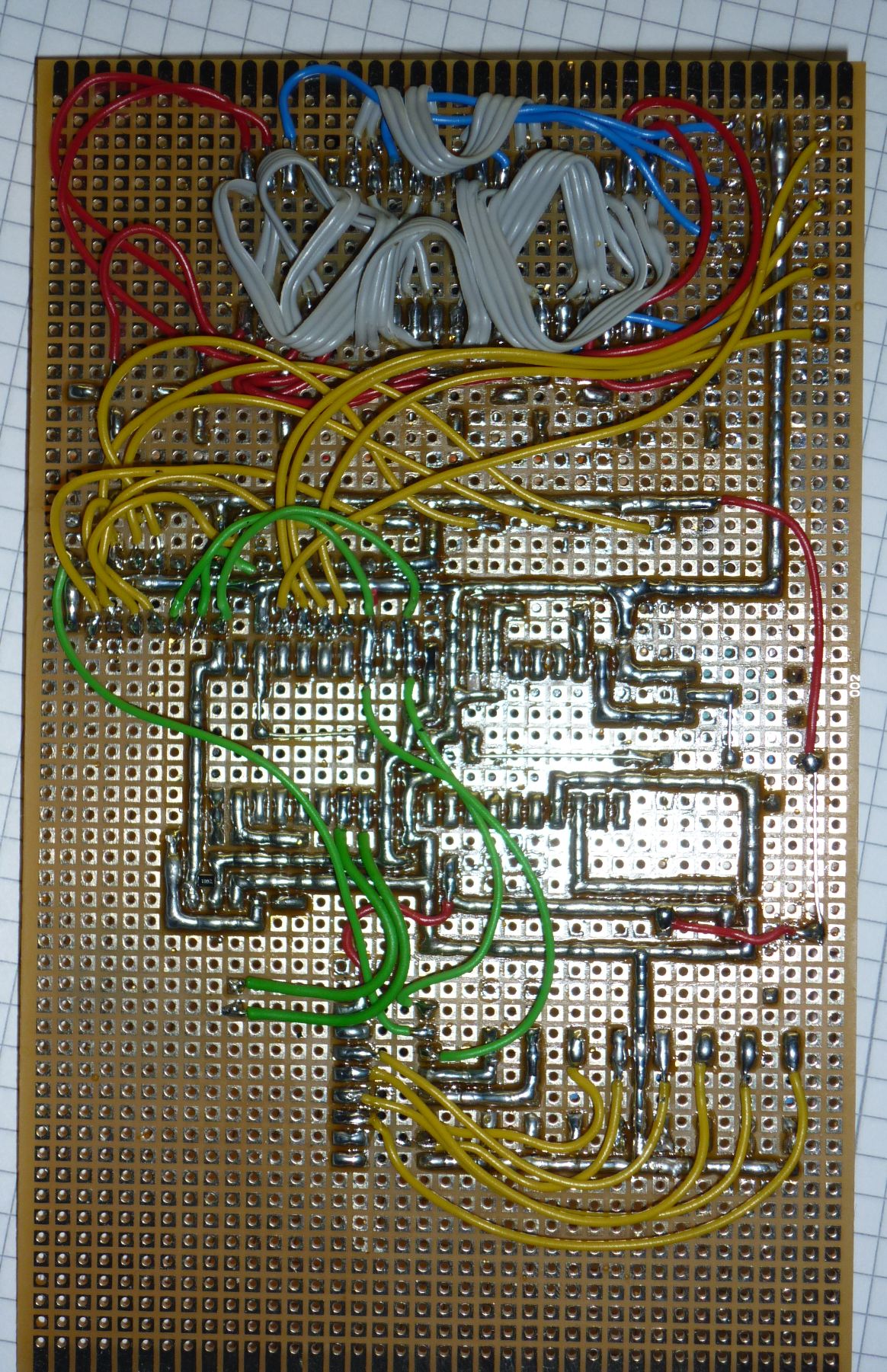

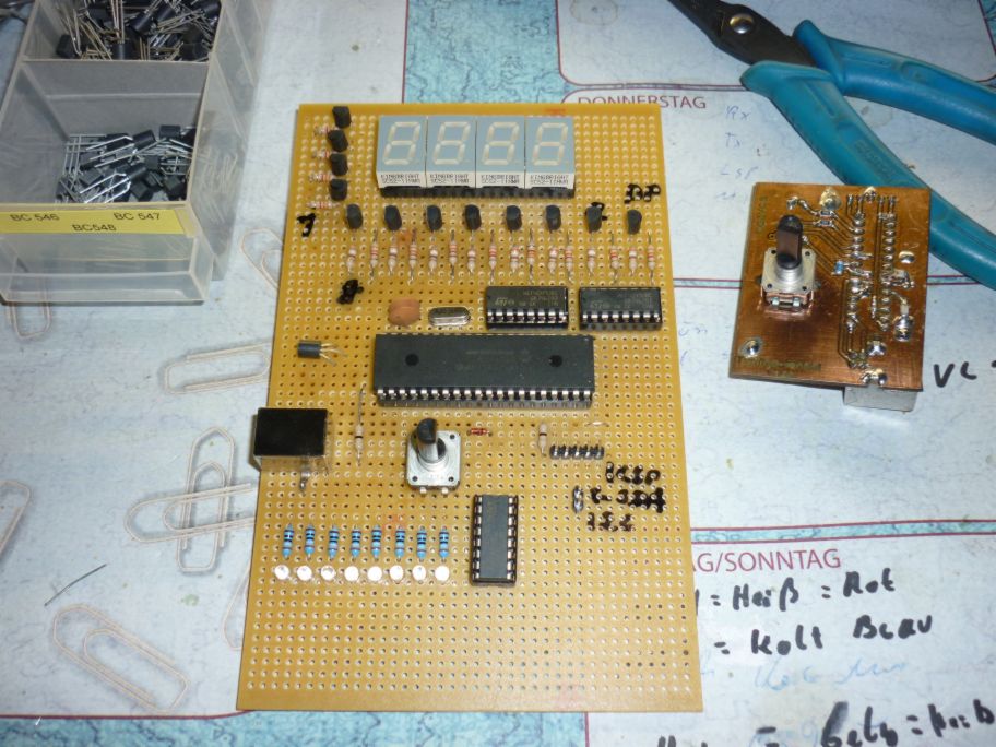

Da ich gerade ein wenig Leerlauf hatte habe ich mir überlegt nehme ich
die Herausforderung zum Spass mal an, ist ja wirklich nicht viel ;-)
Das ganze ist jetzt natürlich auf Lochraster entstanden und da ohne
großartige Überlegung auch etwas wild vom Layout. Sie ist ja jetzt ebend
keine Auftragsentwicklung die irgendwo in Serie gehen soll sondern soll
nur die Machbarkeit meiner Aussage belegen. ;-)
Funktion bis jetzt:
Der Schaltung wird als CDC (Virtueller Com Port) erkannt und mit dem
Terminal Programm an den Com Port gesendete Ziffern werden auf den LED
Anzeigen dargestellt. Nicht Ziffern oder alles was über das vierte
Zeichen hinausgeht wird verworfen.
Die Stromaufnahme ist ohne erfolgte Enumeration innerhalb der USB Specs.
Alles ausser dem Pic wird dann abgeschaltet. (Vorgabe bei Bus Powered
Designs, bei Self Powered irrelevant).Der Inkrementalgeber wird
abgefragt und verändert eine Variable dessen Inhalt durch die 8 LEDs
dargestellt wird (Simulation der Mosfets, habe gerade nur noch eine
Handvoll LL Fets hier und wollte die nicht dafür verpulvern solange die
noch nicht nachbestellt sind)
Das Design mit den 4094 habe ich gewählt weil ich dafür gerade ein
komplettes Projekt (etwas komplexer)in der Schublade hatte, bei dem 4550
geht es aber auch völlig ohne. Ich überlege gerade aber den einfach
durch einen 18F14K50 zu ersetzen, bei dem 4094er Design geht das, ist
trotz der zusätzlichen Bausteine im Einkauf immer noch billiger... Kommt
auf die Stückzahl an WAS im realen Leben wirtschaftlicher ist. (
Bausteilkosten vs. Bestückungsaufwand - Aber wir reden hier ja eh nur
von einem Einzelstück)
Was noch nicht funktioniert ist die I2C Ausgabe, da bin ich noch nicht
zu gekommen. Im Moment wird ganz normal RS232 ausgegeben.
Als Grundgerüst für die Software habe ich das Microchip CDC-Demo aus der
Aplication Framework Library verwendet. Die Inkrementalgeberabfrage habe
ich aus einem alten eigenen Versuchsprojekt geklaut (das
"Samstagsnachmittagsprojekt" daneben, ist ein paar Jährchen alt und
dient als Steuerung für ein Programm anstelle der teuren
Originalhardware... Meldet sich als Maus an (Maus funktioniert an der
Soft auch). (Wobei der hier nicht benötigte Rest dieses Programms
ebenfalls auf einem Microchip Demo beruht. HID Anwendung...)
Da das Board ein paar Jahre alt ist und nur eigenes Tool dient sind
Aussagen über das Layout natürlich hinfällig.
Die Ausgabe auf die LEDs und die 7Segmentanzeigen habe ich wie gesagt
auch selber aus einem anderem eigenen Projekt entnommen, (Anzeigetafel
mit USB Anschluss), lediglich die ZEichentabelle musste ich etwas
modifizieren...
Zum Gesamtzeitaufwand:
Ich bin heute um 17.15 nach Hause gekommen, habe bis 18.00 Angebote
erstellt und Fotos dafür gemacht, dann habe ich losgelegt...
Die Hardware war um ca. 19.30 fertig, die Modifikation und das
zusammenstellen der Firmware hatte ich um 20.30 soweit...
Also bis zum oben genannten Sachstand 2 1/2 Stunden.
Fairerweise mus sich aber dazu sagen das ein paar Theoretische
Überlegungen auch schon heute NAchmittag entstanden sind. Man könnte
noch ca. 30min für Vorüberlegungen dazurechnen.
Es Bleibt noch die Implementierung des I2C, eine nette AN wurde ja schon
genannt, gibt noch ein paar Anregungen mehr, und natürlich der
ausführliche Test sowie Verfeinerungen...
(Habe aber auch ein MM-I2C mit 18F auf der Platte ;-) )
Natürlich ist das erstellen der Lochrasterplatine mit zahlreichen freien
Drahtbrücken nicht direkt mit dem Routen einer Leiterplatte zu
vergleichen.
Da aber die meisten Schaltungsteile eh schon als "Bausteine" bei mir auf
dem Rechner vorhanden sind (z.B. TQFP 18F4550 mit Buchse und
Minimalbeschaltung, aber auch eine 4er LED Anzeige samt Transistoren und
Widerständen) dürfte das bei Verwendung einer zweiseitigen Platine in
SMD eher sogar leichter sein als schwieriger - Ich wollte jetzt nur
nicht für die kleine Platine alleine ätzen, zumal zuerst der Keller

Wobei natürlich klar sein muss das es Projekte gibt wo es ganz anders
aussieht. Auf Lochraster mit Luftbrücken ein Klacks, als Layout nur mit
möglichst wenigen Drahtbrücken keinesfalls mit Luftverdrahtung ein
echtes Gedultsspiel. ISt hier aber sicher nicht so.
Leider muss ich die Arbeit jetzt unterbrechen da wir pünklich zur
Spätvorstellung im Kino sein wollen, meine Freundin drängelt schon ;-)
Falls ich heute Abend noch Lust habe mache ich dann weiter, sonst morgen
nachdem mein Endtopf getauscht ist... Dann mache ich auch ein kleines
Beweisvideo ;-)
Carsten

Peter Dannegger schrieb:
> Also konkret ne Multimaster-I2C Lib in C geschrieben und kommentiert.
Multimaster hab ich noch nie gebraucht. Der PIC32 kann das. Aber das ist
eine andere Liga und nicht unbedingt vergleichbar. Suche gerade ein
Beispiel für den PIC18.
> Außerdem hat der PIC16C64 kein USB.
Klar. Wenn nix mehr geht werden wieder die ganz alten Gurken mit der
Bankumschaltung als DIE Referenz für nen PIC herangezogen.
> Multimaster I2C + USB scheint also kein PIC zu können.
> Z.B. der Atmel AT90USB646 kann beides.
Zeig mal.
dsPIC30 auch. Ich glaube auch PIC24 und dsPIC33, bin aber nicht sicher
und habe keine Zeit, das jetzt nachzuschauen. Es gibt sicher auch bei
den AVRs etliche, die das können. Jeder soll nach seiner Fasson
glücklich werden (sagte schon Friedrich der Grosse).

Und falls du auf die Lochrasterplatine Anspielst:
ICh denke ich habe oben deutlich genug geschrieben das dies nur als
"Proof of Concept" herhalten soll und natürlich keinesfalls so real
eingesetzt werden kann.
Da ich den Entwicklungsauftrag nicht habe sondern nur den von einigen
hier Aufgestellten Mythos der "einige Wochen" Entwicklungsarbeit für die
Firmware widerlegen wollte, sehe ich jetzt keine Notwendigkeit direkt
dafür ein Layout zu entwerfen und die Platine herzustellen. Und erst
recht keine Notwendigkeit mir jetzt jetzt im Eilservice einen Prototypen
herstellen zu lassen um diesen dann mit Kurier zu erhalten wie es wohl
für einige der Mindeststandart zu sein scheint.  Es war jetzt schlicht
die wirtschaftlichste Wahl.
Wobei natürlich nicht nur das Layout provisorisch ist, Auch wenn die
Schaltung in groben Zügen so sicher auch in Serie gebaut werden könnte,
so habe ich doch auf einige Schutz und Entsörmaßnahmen verzichtet die in
der Serie durchaus sein sollten. Aber auch diese sind Schema -F-...

Hi Carsten,
die Geschwindigkeit, mit der Du Deine Platine gezimmert hast, finde ich
wirklich erstaunlich. Wenn ich so eine Lochrasterplatine in der Größe
machen würde, bräuchte ich bestimmt mindestens 6 Stunden.
Mich würde die Technik interessieren, mit der Du so schnell bist.
Könntest Du ein Photo von der Unterseite posten?
> Peter
Ich hatte es jetzt noch gar nicht bemerkt, da ich bei solchen
Entwicklungen wo bei mir MMA-IIC vorkommen überwiegend noch mit 16F Pics
arbeite, wo ich eine eigene Assembler Routine habe die sich dem
Vergleich von "Ist & Soll Zustand" bedient.
Bei den 18F Pics habe ich bisher nur single Master Programme geschrieben
Aber Multimaster IIC wird wohl definitiv von (fast?) allen 18F Pics
unterstützt. Steht bereits in der Überschrift im Datenblatt... Also
definitv nichts besonderes vom AVR USB, sondern Standart...
Siehe Anhang:

Herbert schrieb:
> Hi Carsten,
> Viele Grüße,
> Herbert
Die Kamera lädt gerade, in ein paar Minuten sollte wieder genug Saft für
ein paar Fotos vorhanden sein.
Die Technik ist eigendlich nichts besonderes, Da die Grundbeschaltung ja
relativ einheitlich ist konnte ich vieles einfach aus dem Kopf aufbauen
ohne Nachzuschauen, das spart schon Zeit. Zum anderen hatte das Layout
ja absolut keine Priorität, soll ja nur "Proof of Concept sein" Daher
auch etwas wildes Strippenziehen. Der Rest ist dann Übung, rudimentärste
Test mache ich ja oft auf Lochraster.
Aber auf den Fotos sieh man es ja dann...

@Herbert
Hier jetzt die Bilder...
Gegenüber dem ersten Foto habe ich die Lage des Drehgebers noch einmal
verändert und den Schalttransistor vorübergehend wieder rausgeschmissen.
Momentan ist die Schaltung also nicht StandarDkonform, denn sie nimmt
auch ohen erfolgte Enumeration abhängig vom Zählerstand  bereits
durchaus einige mA auf.
Wie gesagt, ein wirres Kabelgeflecht...

#2151384
Da wäre jede Amsel stolz drauf.
Ich gehe jetzt mal davon aus, daß du nicht das ganze Wochenende daran
gebastelt hast, sodaß die 4-6 Stunden nur leicht überschritten wurden,
Nachspielzeit sozusagen. Und wenn's funktioniert...
Das will ich nicht in Frage stellen. Sieht beschissen aus, ist auch
etwas größer als 60 x 60 und Dokumentation existiert wahrscheinlich auch
nur im Kopf. Vom PCB ganz zu schweigen.
Trotzdem: Respekt!
